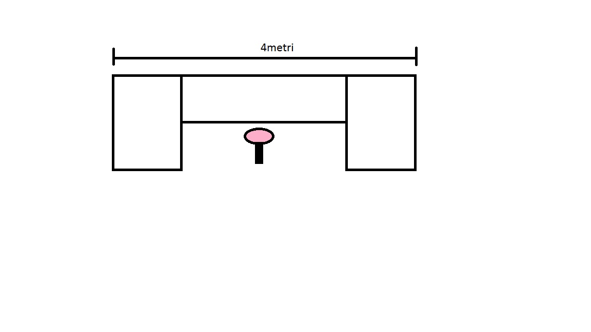

Amici sono davvero a corto di idee per la realizzazione...ho tanti progetti in testa che non riesco a far nascere su SCARM o su carta...mi manca sempre qualche piccolo raccordo...
Volevo realizzare qualcosa a forma "C"
l'intenzione è quella di disporre i moduli cosi con la stazione nel modulo centrale,e le curve sui 2 moduli esterni con un bel raggio ampio per poi raccordarsi dietro la stazione,in fondo.
avete qualche esempio?suggerimenti?
piglio tutto :geek:

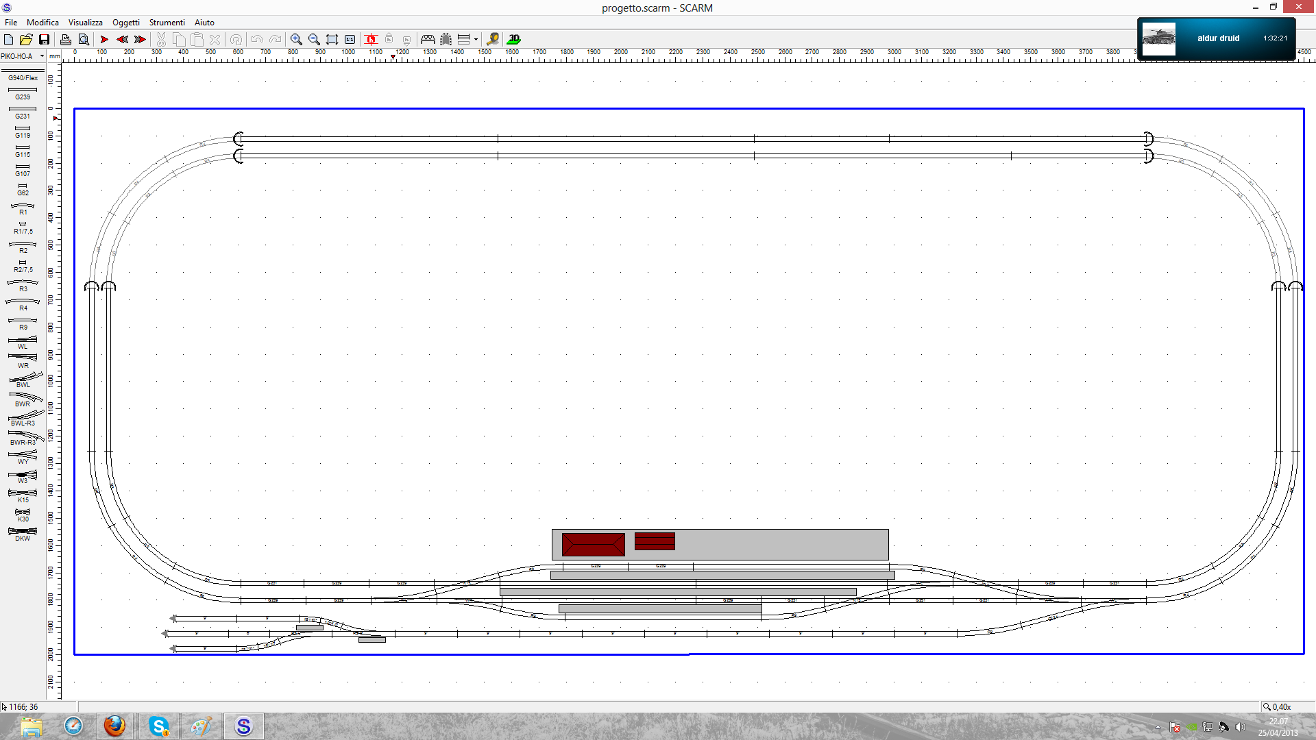

è una buona idea,e gia avevo abbozzato qualcosa...oggi ho ultimato questo progetto ke mi va a pennello sullo spazio ke ho
ke ne dici?
31,9 KB
Amiternus
Messaggi: 11348
Re: Cercasi Consigli plastico H0
#14 Messaggio da Fabrizio »
Sono un po' perplesso sul lato sinistro, ma forse arriverà chi è più esperto in tracciati. Quindi intendi mettere una stazione?
si una stazione intendo metterla...senza scali minori,una e basta. In cosa sei perplesso?mi aiuterebbe... :grin:
Amiternus
Messaggi: 11348
#16 Messaggio da Fabrizio »
Il fatto che ci sia una curva a 180°, seguita da un breve rettilineo e una nuova curva. Se in vista, sono tutte di raggio molto stretto e difficilmente si vede una ferrovia fare un andamento così tortuoso. Tuttavia se vuoi mettere una stazione, non avrei idea di cosa consigliarti, perché sono più portato per la realizzazione di tratti in piena linea.

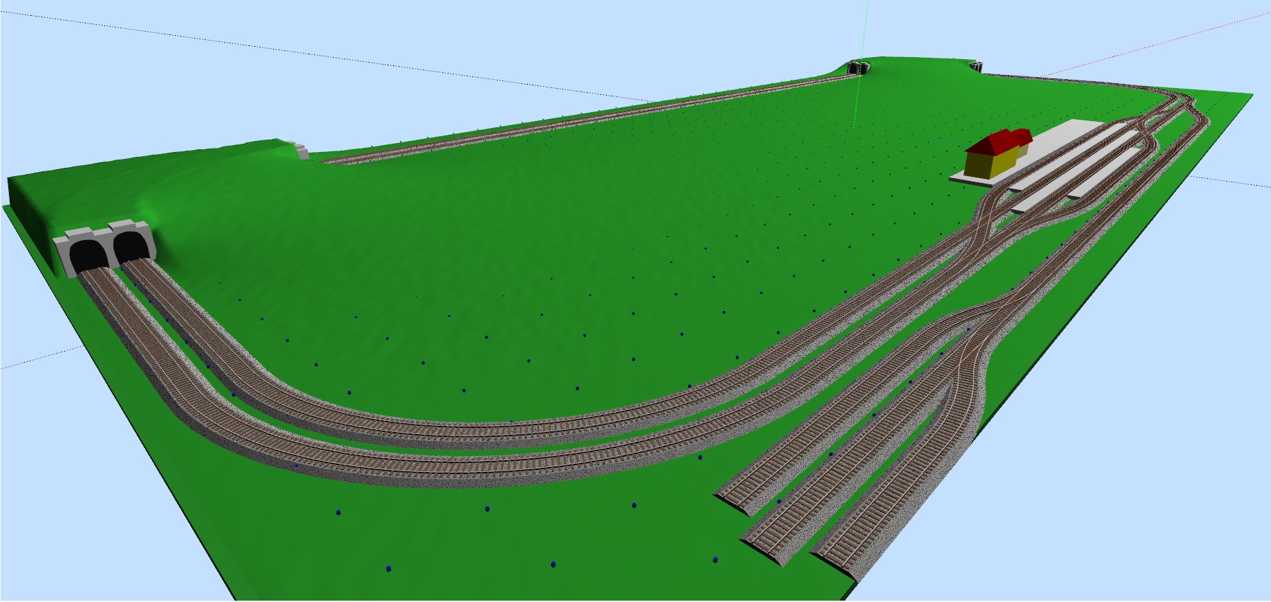

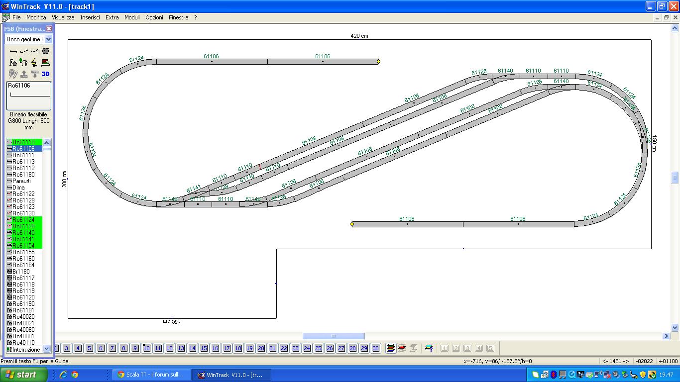

#17 Messaggio da Docdelburg »
Su uno spazio ad L come hai tu ci starebbe benissimo una stazione con binari lunghi messa in diagonale; all'uscita della stessa ci saranno delle ampie curve che portano i convogli ad un piano sottostante dove potrai scegliere se fare una semplice chiusura dell'ovale ritorto o una stazione nascosta.
Per intenderci, una cosa pressapoco così (buttata giù in 2 minuti, ma spero renda l'idea)

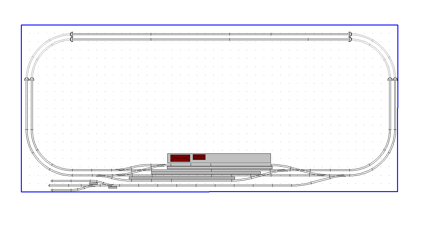

Ho mantenuto la stazione tra le 2 linee (fondamentali per me),ho usato solo binari Piko per l'intero tracciato,inserendo scambi e incroci...tranne per il binario morto in basso dove ho riciclato i miei atlas,giusto per non accantonarli,ma devo rifinire meglio tutto il binario...ho portato il piano a 2mt x 4,5mt dal disegno precedente...e sono soddisfatto della mia creatura...
l'unica paura che ho sta nella difficoltà di tagliare i binari flessibili che ho utilizzato.

Due semplici osservazioni Christian:
- i binari di stazione più lunghi sono e meglio è, quindi sposta i deviatoi di sinistra più lateralmente, subito dopo la curva. E' un peccato sprecare tutto quello spazio con un tratto di linea. Possono circolare convogli che stanno all'interno di un binario di stazione lasciando liberi i deviatoi che lo delimitano, così da permettere incroci e sorpassi.
- bene i deviatoi d'ingresso in stazione sul lato destro; sul lato sinistro manca per il treno in arrivo da sinistra (binario interno) la possibilità di portarsi sui binari più esterni.
hai ragione,grazie...farò delle modifiche...se m incarto t chiedo [:I]

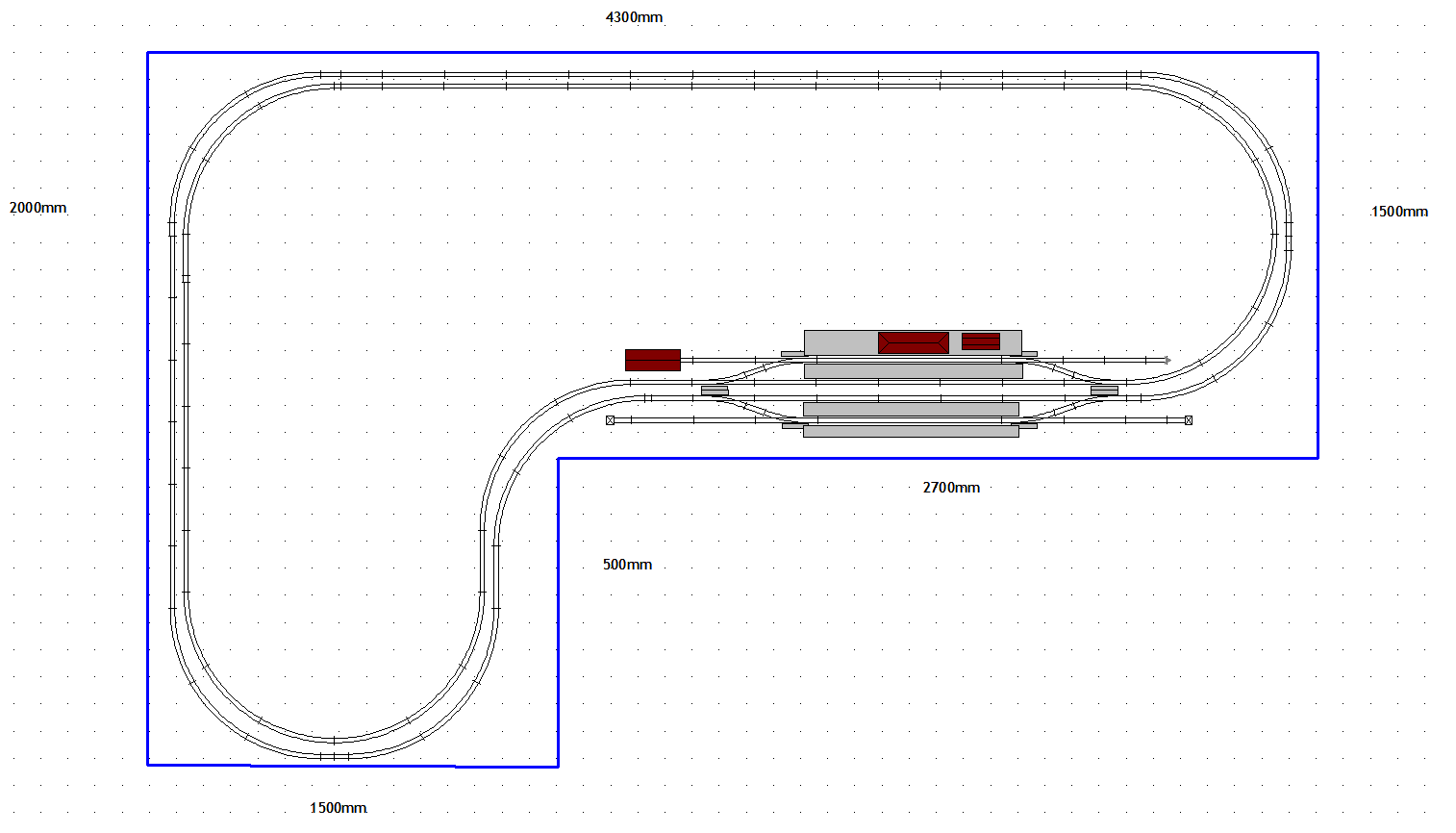

Che dici cosi?...ora tutti possono andare ovunque (credo) e ho allungato il marciapiede con il binario esterno

Ciao Chridtian, se mi permetti ti manca ancora uno scambio sul lato sinistro, dovresti prendere lo scambio destro che divide il 3 e 4 binario della linea esterna e metterlo in quella interna al termine della curva, al posto di quello tolto sulla line esterna potresti mettere un inglese. Spero di essere stato abbastanza chiario, ciao Massimiliano :cool:
credo di aver capito l'inghippo,sono fortemente tarato per certe cose :? ..grazie x il suggerimento...domani ripubblico una foto con gli aggiustamenti... :geek:
