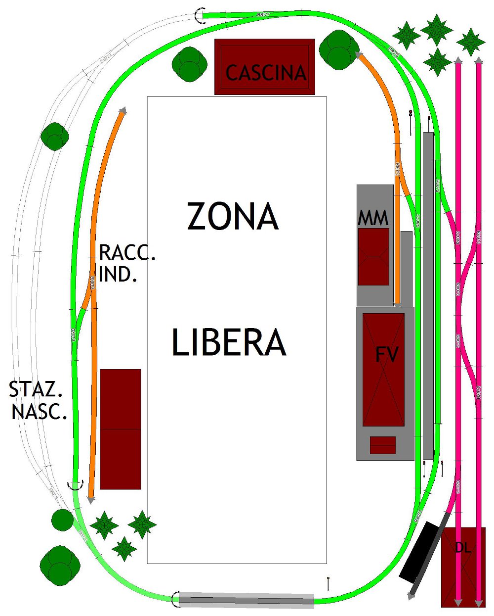

Ciao amici, finalmente dopo aver ascoltato i consigli di tutti voi e soprattutto grazie all'aiuto dell'amico Valerio che mi ha sopportato ed ha sopportato i miei ripensamenti vari.........da oscar
Abbiamo partorito un progetto.
162,08 KB
Ho deciso di abbandonare l'idea del doppio ovale, per poter inserire una piccola stazione nascosta, che sarà coperta da una galleria.
Ho fatto una prova proprio ora degli ingombri stendendo i binari e tutto sembra una meraviglia.
L'unico dubbio che mi è venuto consiste nella vicinanza della Stazione al MM, in quanto hanno marciapiedi di altezze diverse, quello di stazione è 8mm mentre quello del MM è di 15mm e la cosa sembra stonare un pò.
Mi farebbe anza Ci farebbe piacere sentire anche il vostro parere sia sui marciapiedi che sul tracciato.
Grazie a tutti
Ed ancora un grandissimo grazie a Valerio alias SaverD445
Max

- Bel progetto Max , sicuramente ti permetterà un ottimo e vario esercizio , forse un po di dubbio rimane anche a me per la stazione ed il M. merci ma lascio la parola
a chi ne sa di più di me , comunque mi piace , bravo anche a Valerio !

Ciao max,
non male il progetto di vale. Ma sei proprio sicuro di passare al singolo ovale? Col doppio ovale io vedrei aumentata la circolabilità. Non mi piace molto la stazione nascosta perchè si potrebbero indietreggiare un pò i deviatoi per aumentare la lunghezza dei convogli che sostano li. Lo scalo merci forse manca di qualche connessione. Forse si possono spostare gli scambi intermedi e la connessione alla linea principale spostandola verso l'angolo della parete. Che ne dici?
Comunque complimenti a Valerio che si sta cimentando in questo progetto.
Davide
Davide
Re: Borghetto progetto nuovo e quasi definitivo
#4 Messaggio da Massimo Salvadori »
Qualunque plastico è un compromesso, ma questo mi sembra ben azzeccato, mi piace.
#5 Messaggio da cararci »
Hai scelto bene per un tracciato che permette tante manovre in poco spazio. Dacci dentro e rendici partecipi.

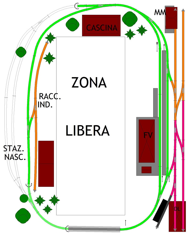

Dopo aver notato la problematicà della differenza di livello dei due marciapiedi, ed avendo anche appurato che sul primo biario di stazione la sosta di una nera con 3 corbellini era risicata come spazio, abbiamo deciso di spostare il MM come da progetto allegato, che SaverD445 mi ha prontamente già rifatto.....
164,92 KB
Il tronchino a fianco il DL servirà per la carbonaia
Max
Messaggi: 6650
#7 Messaggio da Docdelburg »
Concordo con la scelta del binario singolo, com'era anche nel primo progetto che ti avevo proposto. Per il resto l'impostazione generale mi sembra molto buona. Qualche possibile variazione che valuterai tu:
- spostare il binario adiacente il MM dalla parte opposta, verso il centro della stanza (anzichè verso i binari di stazione) così da avere il marciapiede di stazione che costeggia il MM senza problemi di altezze diverse.
- collegare il secondo binario da destra all'ovale in modo da avere un possibile terzo binario di transito in stazione; ora è solo di manovra con un unico deviatoio.
- dove hai messo ora il MM, in alto, potrebbe starci una piccola piattaforma per girare le loco.
Peccato non aver considerato i due piani; ci sarebbe stata una bella stazione nascosta sotto quella a vista e un paio di raccordi industriali più articolati sul lato opposto. La costruzione sarebbe stata più lunga ma più interessante così come la varietà del traffico.
In ogni caso lo spazio è quello e lo stai sfruttando in modo intelligente.
Solo tu sai quello che vuoi e puoi fare, quindi buon lavoro!

Ciao Doc hai sicuramente ragione, ma sono dovuto scendere a dei compromessi, innanzi tutto lo spazio... la cantina misura 2mt di lunghezza per 1,60mt di larghezza.
Non potevo appoggiare i ripiani di legno ne su cavalletti ne su gambe, in quanto lo spazio sotto mi serve per mettere un pò di scatoloni sia di materiale ferroviario che altri scatoloni vari e tutta l'attrezzatura. Quindi ho dovuto fissare i pannelli al muro tramite zanche, e queste impediscono di scendere ad una stazione nascosta.
Max

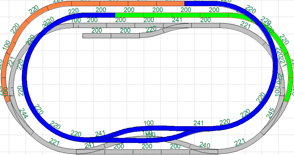

Max, non mi mandare a quel paese... ma prova a sviluppare un progetto prendendo come spunto questo tracciato, estremamente schematico e solo indicativo:
281,49 KB
esso è un ovale semplice, come il tuo, al quale sono state applicate due rampe discendenti (deviatoi in curva nascosti, le rampe sono arancione e verde) le quali poi si vanno a chiudere in una stazione nascosta sotto quella principale (binari blu).
Il disegno è volutamente schematico ed abbozzato, non so se ci siamo con le pendenze perchè non le ho calcolate, devi verificare se sono possibili. Se non basta la lunghezza come disegnato puoi aggiungere un'ulteriore spira e scendere di più.
Il concetto è quello di avere un ovale per movimento semplice sul quale c'è innestato un ovale ripiegato per inserire la stazione nascosta. Il tutto così è molto più giocabile!

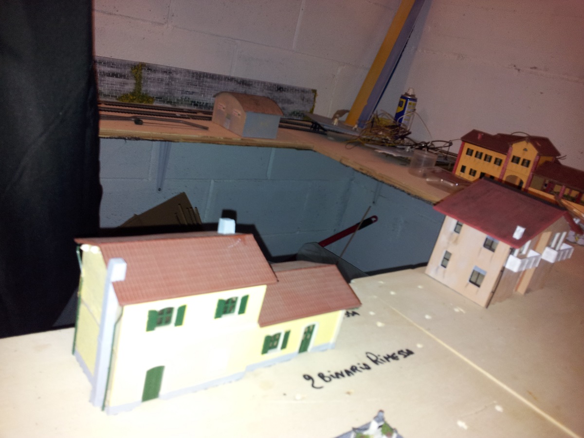

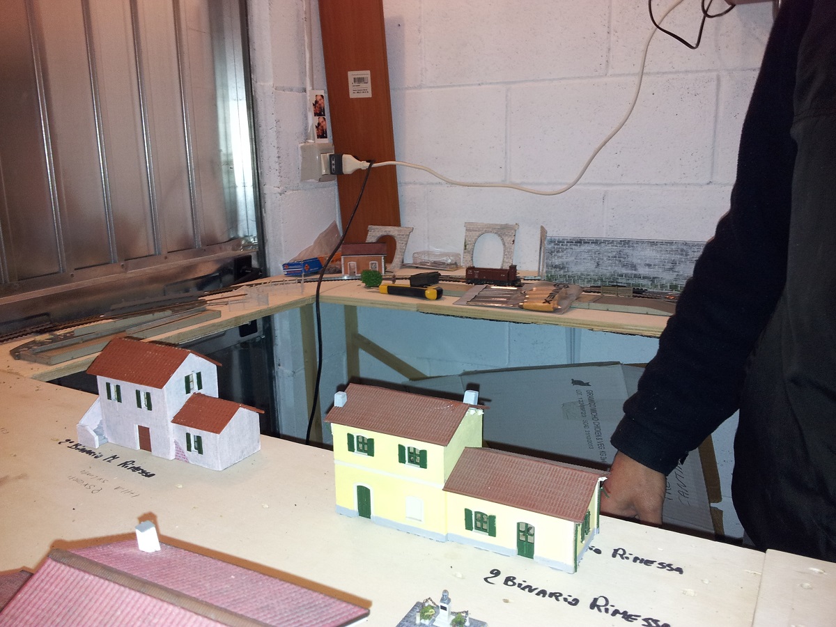

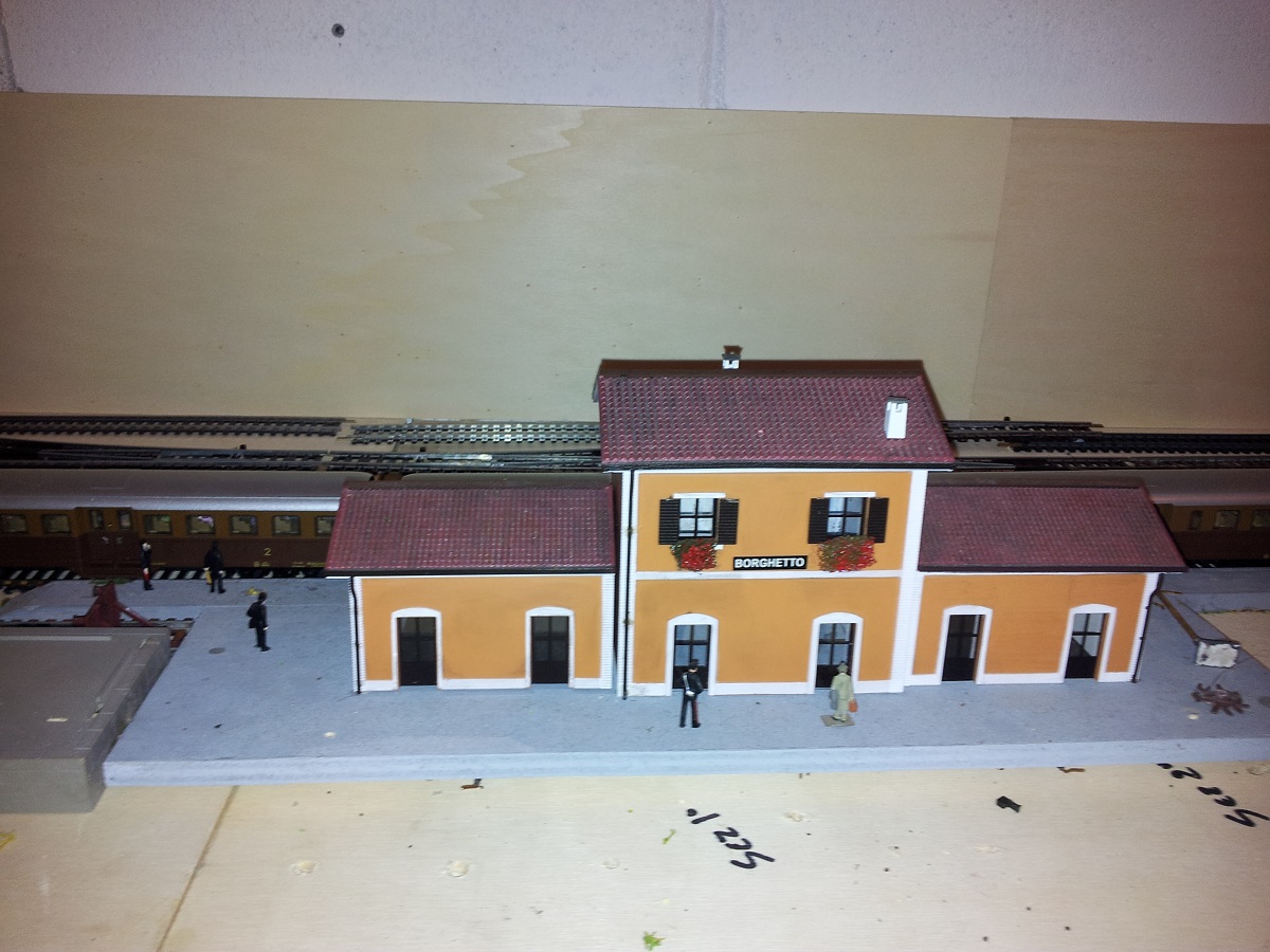

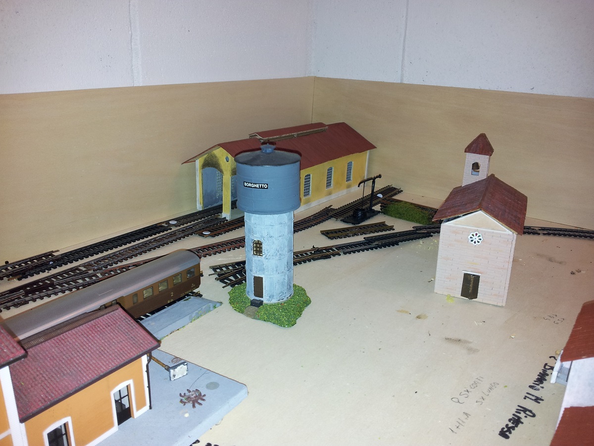

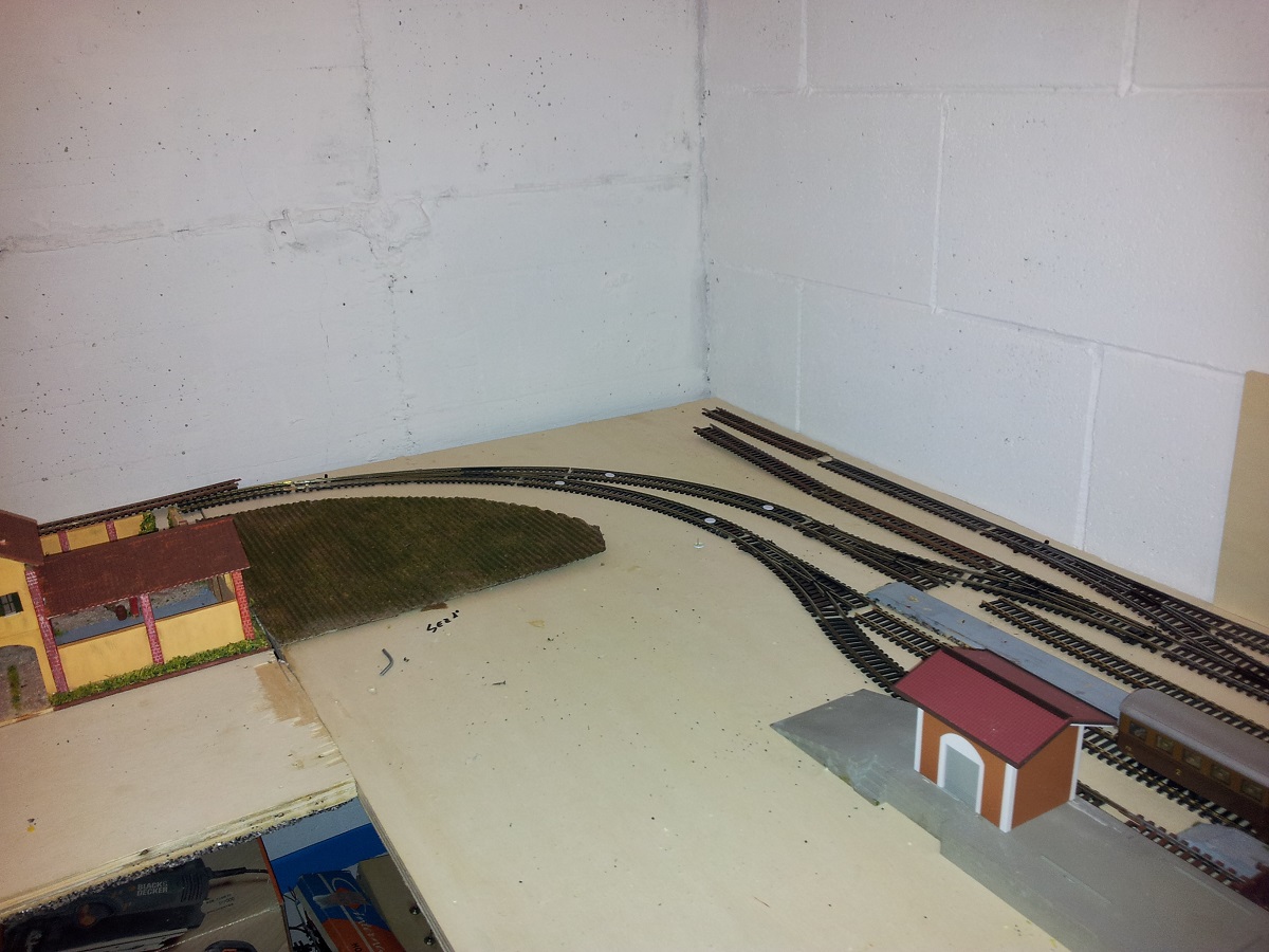

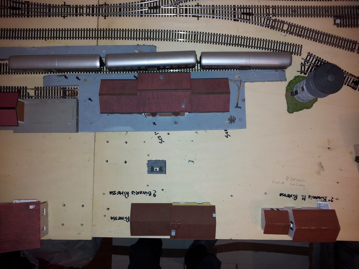

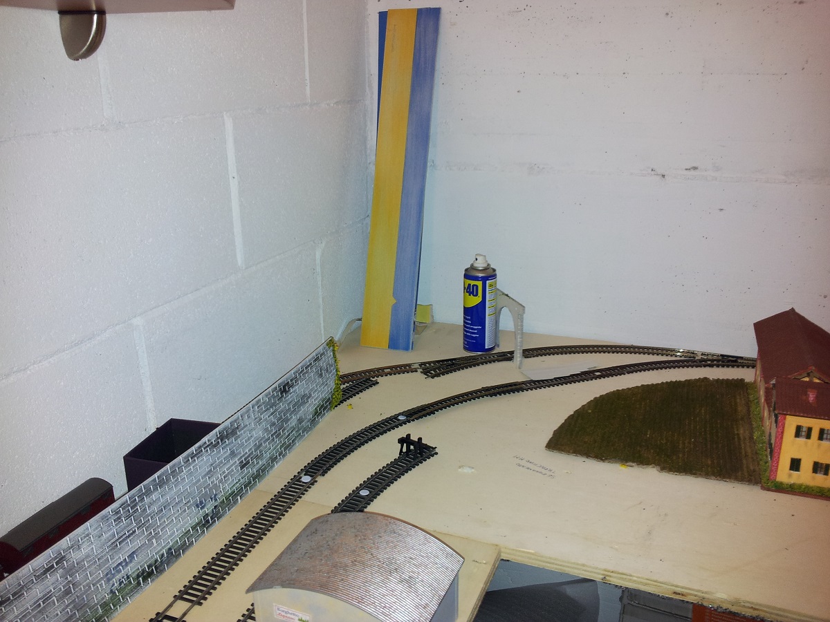

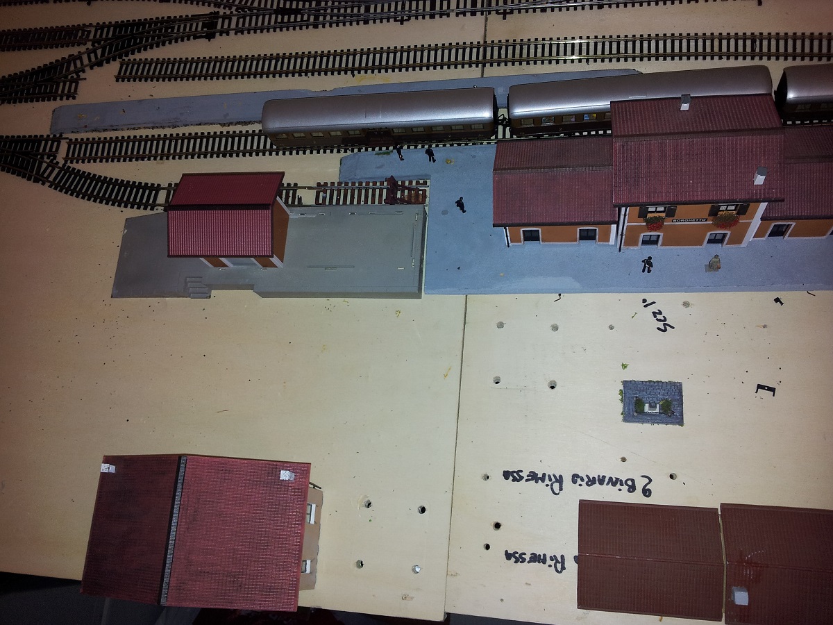

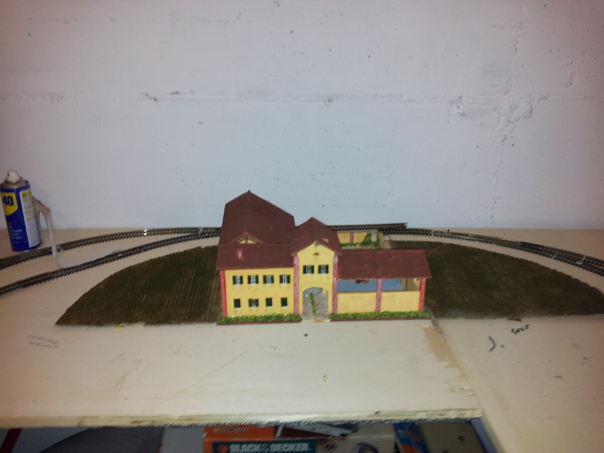

Ciao a tutti un pò di foto con prova ingombri binari solo appoggiati, e prova ingombri della cascina e del paese di Borghetto
272,93 KB
213,88 KB
308,66 KB
284,13 KB
306,08 KB
328,69 KB
229,34 KB
321,46 KB
350,24 KB
Max

Devo dire che verrà un bellissimo plastico, vedo che davanti alla stazione hai tutto lo spazio per ricreare strade piazze e riposizionare locanda, municipio, chiesa e il famoso monumento dell'Ing. Andrew :geek:
Ricorda però, stavolta non puoi scapparedevi fare la famosa autorimessa con annessa pompa di benzina :wink:
