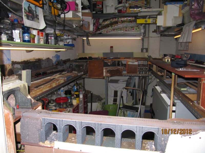

mi misi all'opera e creai lo spazio che vedrete,sezionando le scaffalature,e fissandole al solaio tramite barre filettate e chimico,ottenni così una superficie libera per me e mantenni(per poco)gli scaffali in alto per la famiglia.

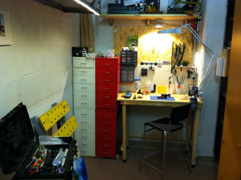

all'inizio mi organizzai con un banchetto da lavoro,con tutti gli attrezzi necessari per riparare,costruire,pitturare ecc.

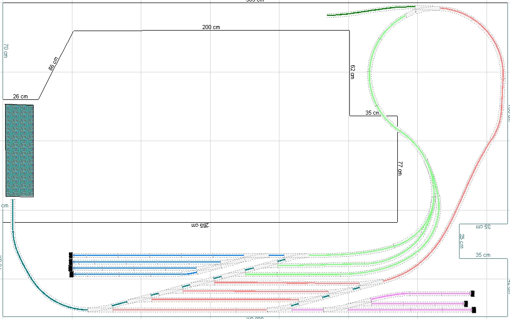

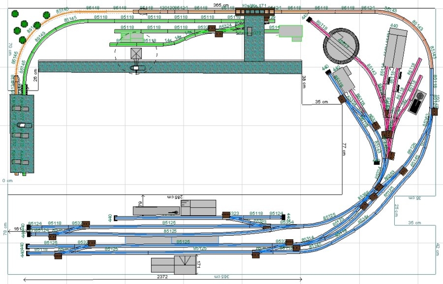

comunque ora vi descriverò in linea di massima come si sviluppa:
stazione di testa a quattro binari,di cui il n° 1 dedicato a servizio automotrici,n° 2 e 3° dedicati a servizio viaggiatori carrozze.
Binario n° 4 merci + tronchino di carico e tronchino di manovra.
su di un lato verrà il deposito TV,e in corso di valutazione TD,oppure il TD TE di fronte la stazione,non ho ancora deciso.
purtroppo per permettere il ricovero in stazione TV delle mie "caffettiere",ho dovuto predisporre una discreta quantità di scambi,che penalizzano la lunghezza totale dei marciapiedi di stazione,mà per fortuna nella mia epoca i treni non èrano molto lunghi!
Sul lato sinistro abbiamo una linea che porta alla stazione con una pendenza discreta,subito sotto un'altra linea di parata che esce dal cappio di ritorno nascosto,che permette di far girare in cerchio i convogli,utilizzando il ponte mobile,per bellezza e rodaggi vari,in mezzo ho predisposto uno scambio che porterà ad una piccola zona dove vorrei realizzare una piattaforma per il carico degli animali,che scenderanno dalla futura collina,che coprirà la parte in galleria,dove troverà posto una fattoria.
Il cappio serve per invertire la marcia delle loco a vapore e per permettere alle automotrici,parcheggiate nella stazione nascosta,di
impegnare la linea per entrare in stazione.

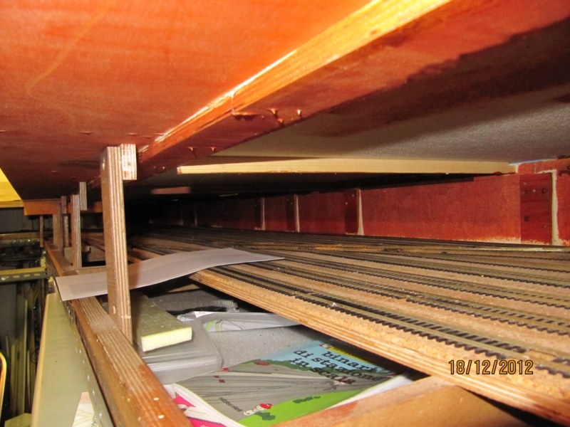

la stazione nascosta è disposta in mododa avere quattro linee in un senso di marcia e tre nell'altro,fermo restando che le due estreme possono essere utilizzate per una circolazione continua,ci sono quattro tronchini su di un lato per le automotrici e tre sull'altro per altrettante automotrici più corte,o loco in sosta.
Armamento nascosto Vitrains flessibili
Scambi peco-Hornby(grandissimo errore)
Armamento a vista Tillig Elite cod. 83
scambi sempre tillig.

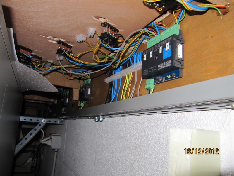

Gestione plastico EcosII
Gestione scambi esu switchpilot per i peco elettromagnetici
Switch pilot + exstension per gli scambi tillig con motori tillig.
gestione tratte nascoste Esu detector
gestione parti a vista manuale tramite Ecos.
futura implementazione pc già predisposto con connessione adsl.
Alimentazione scambi trasformatore digitale da 5A tensione variabile
alimentazione accessori trafo vari.
credo di avervi annoiato abbastanza e di aver detto più o meno tutto.

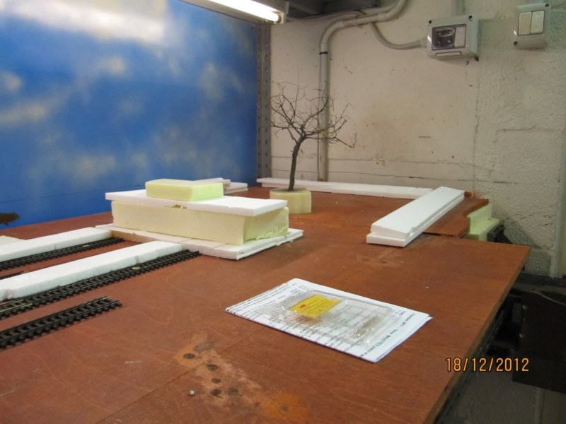

vi allego qualche disegno e foto della situazione attuale,le foto non sono un granchè,per mia inattitudine alla fotografia e per la particolare illuminazione scelta (lampade T5 calde).
è tutto ancora al grezzo,con una bozza della futura posizione dei fabbricati-marciapiedi ecc.,fatta con rimasugli di polistirolo, giusto per avere un idea.
se qualche cosa non vi è chiaro chiedete pure,se qualche cosa non vi piace fatemi sapere,cè sempre tempo per imparare e cambiare le proprie scelte :wink:

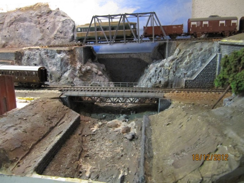

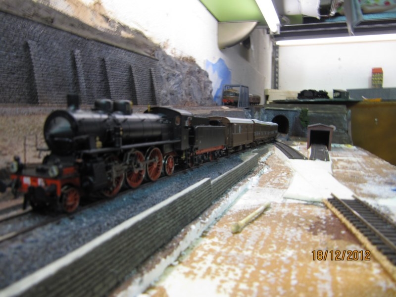

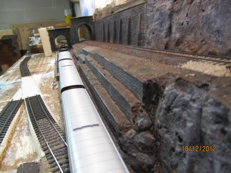

Caspita Fabio, una robina da poco...
Mi piace molto questo scorcio...

Anche a me piace molto lo scorcio segnalato da Andrea.
Ti seguirò con moooolto interesse.
Messaggi: 1369
Re: plastico ferrovie FFL
#19 Messaggio da fabio »
grazie a tutti.

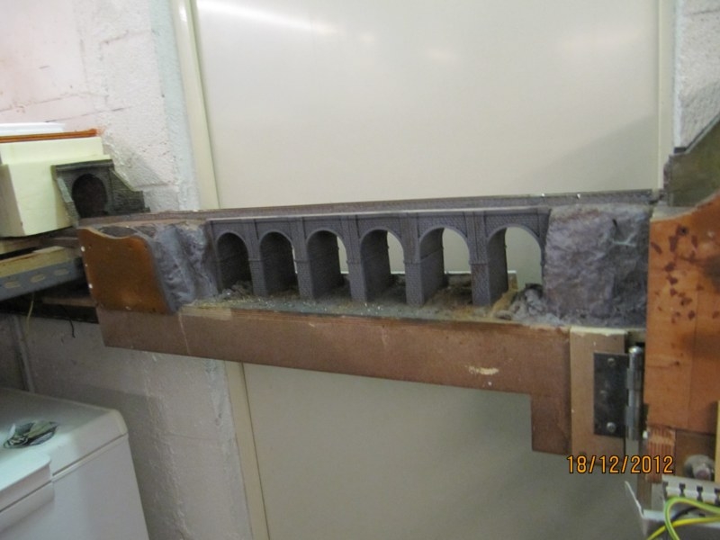

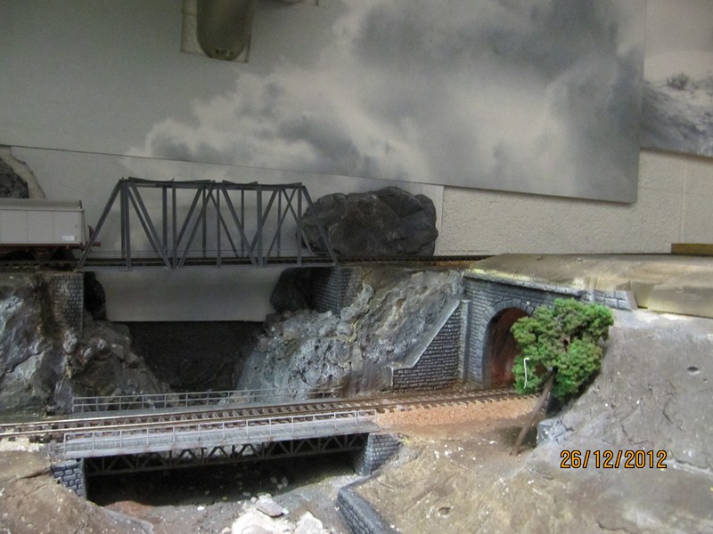

quello scorcio mi intriga molto,sarà ancora oggetto di "attenzioni" particolari,in quanto il ponte superiore è ancora allo stato grezzo,o meglio come acquistato,vorrei farci le chiodature,penso con le gocce di attak,vorrei anche riprodurre i "fazzoletti" tra le travi,con il plasticard,e mettere delle travi ad H sotto il ponte.
poi pensavo di invecchiarlo con la tecnica del sale,che ho conosciuto qui!
vedremo gli sviluppi :grin:

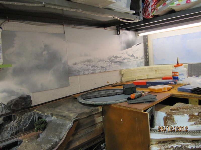

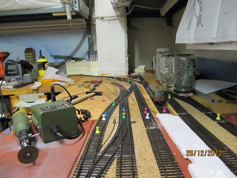

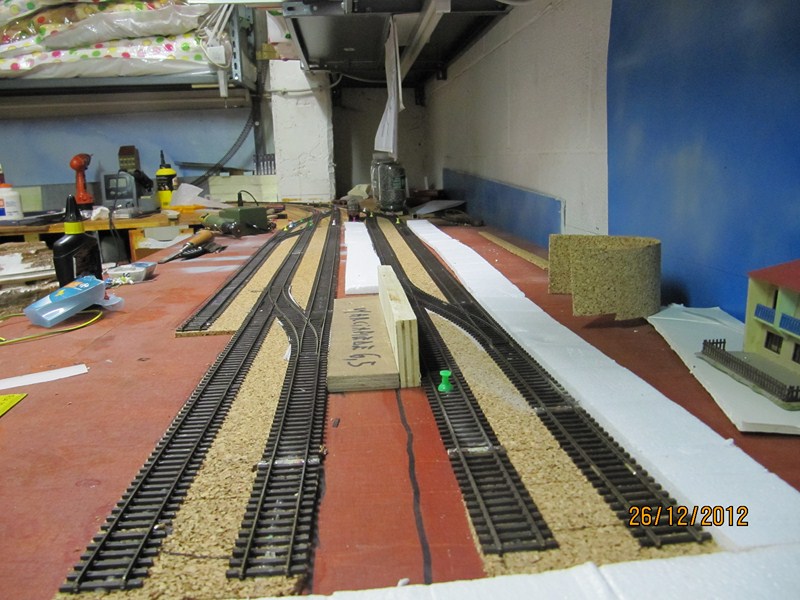

complici le festività,e un pò di tempo libero,ho terminato la posa del piano stazione,ancora provvisorio,causa una non perfetta programmazzione dei tagli dei pannelli apribili,che formano il piano stazione,ho dovuto modificare un pò il piano originario,perdendo una comunicazione del binario n° 3 con il futuro scalo carrozze o deposito,in quanto ho dovuto posizionare gli scambi prima o dopo i tagli,guadagnando comunque in lunghezza marciapiedi,che ora si attestano a 1,55 mt,completi,e 1.15mt se necessito di manovrare con le loco in testa ai binari.
128,19 KB
uscita stazione,e deviata entrata deposito TV
133,51 KB
visto che ero in ballo,ho provato uno sfondo recuperato da un convegno ,che riproduce un ghiacciaio in scioglimento,ma visto da lontano,sembra più un cielo un pò "irrequieto",e ne ho messo un pezzo anche dietro il ponte,al posto del blu di prima,devo escogitare un sistema per far sparire la linea di demarcazione dei due pannelli[8]

#22 Messaggio da saverD445 »
Buone feste Fabio,vedo che hi fatto delle modifiche in ingresso stazione.
Hai fatto il tronchino di ricovero ante il marciapiede , ma non capisco quella doppia comunicazione doppo il doppio inglese sul 4° e 5° binario.
Bello lo sfondo, caratteristico :wink:
Messaggi: 1369
#23 Messaggio da fabio »
in realtà non ha nessuna utilità particolare,è che ho terminato gli scambi destri [:I]
e visto che non si trovano tanto facilmente ci ho appoggiato il doppio inglese,purtroppo lo scambio destro che avevo previsto lì,è troppo lungo,dovrò vendere quello che ho e prenderne uno corto :wink:
Messaggi: 1369

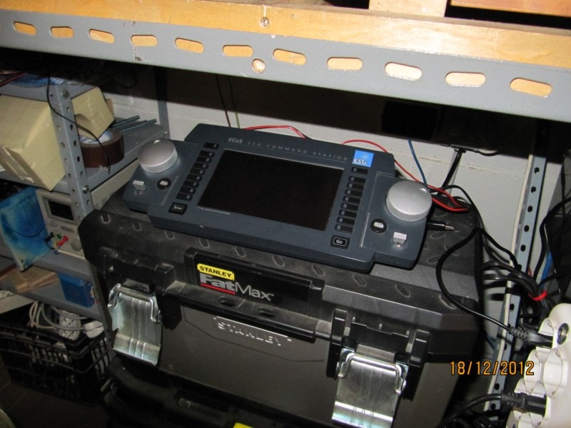

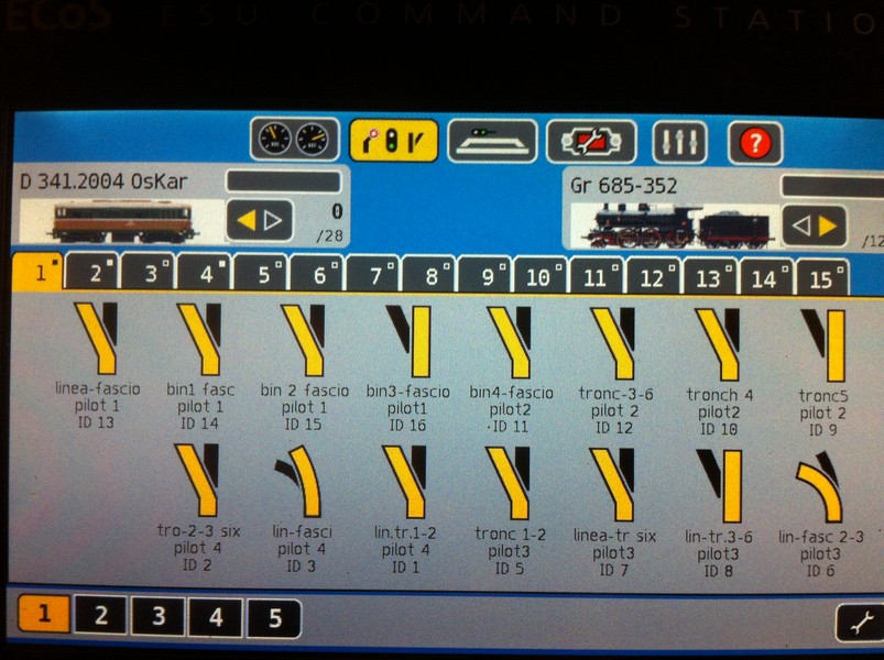

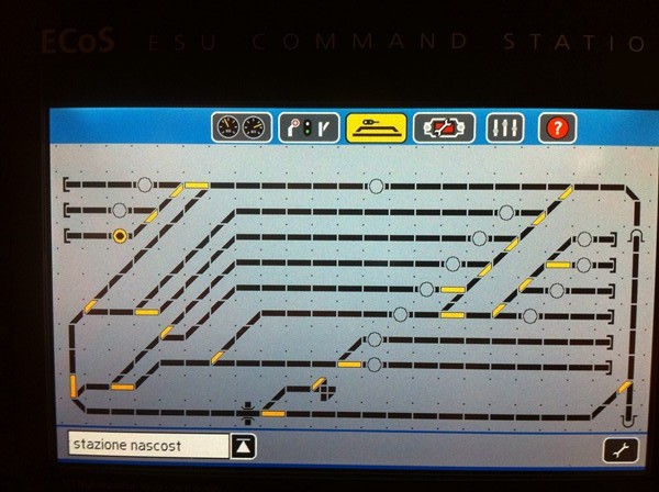

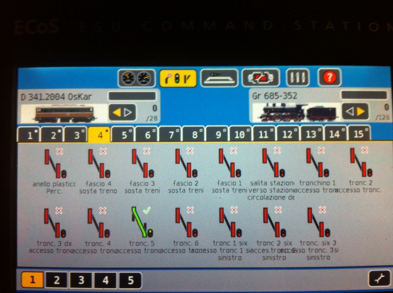

ieri ho finalmente :cool: completato la prima fase dell'automazione della stazione nascosta.
programmati tutti gli scambi,programmati tutti gli itinerari,manca la retroazione,ma piano piano :wink:
eccovi due scatti della ecos e un filmatino del funzionamento.
Ps. non ho il parkinson....è che una mano comanda la ecos e una regge il telefonino... [:I]
panoramica stazione
74,77 KB
pagina itinerari
119,8 KB
una delle pagine scambi
