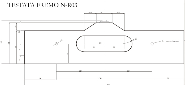

Le principlai testate standard sono queste:
Testata B96 in scala HO con pendenza per paeaggi collinari/montuosi
82,62 KB
Testata E96 in scala HO pianeggiante, adottata dal nostro club CMP
87,31 KB
Ed infine la testata per la scala N
55,57 KB

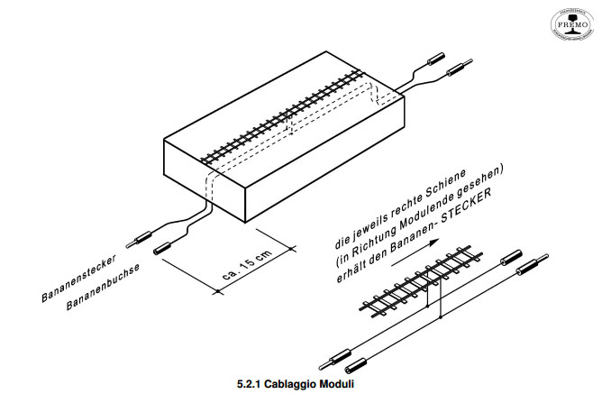

marioscd ha scritto:
continuando, sempre alla spicciolata... condotta di alimentazione a due poli con spinotti maschio/femmina incrociati sulle due testate in maniera da impedire eventuali errori di collegamento. ciao
altolà devo capire sta cosa.
ok per gli spinotti maschio femmina da un lato,per eviater di sbaglaire il collegamento.
Ma a quale binario va collegato lo spinotto maschio e a quale quello femmina
- Messaggi: 4514
- Nome: Mario
- Città: Valera Fratta
Re: Moduli e normativa del mondo FREMO
estratto dalle norme europee nella versione PDF italiano:
51,73 KB
Fulvio Zanda
- Messaggi: 1347
- Iscritto il: martedì 15 maggio 2012, 13:55
- Nome: Fulvio
- Città: Morengo
Credo che per concetto il modulo fremo non abbia un fronte ed un retro,nel senso che potresti e dovresti collegarlo agli altri moduli ruotandolo indifferentemente di 180°.
Nella realtà poi non è proprio così, se pendo al mio futuro modulo in costruzione, vorrei che i visitatori vedessero un lato del modulo e quindi avere la stazione sul retro ( lato operatori ).
In questo caso il binario esterno deve avere che so, la femmina sul lato sx e il maschio sul destro altrimenti con gli altri moduli mi trovo maschio-maschio e femmina-femmina ( a dire il vero femmina-femmina mi paiuce molto.....).
Ho detto una pirlata ?

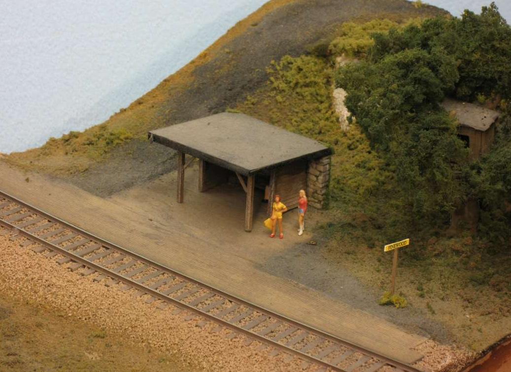

Marshall61 ha scritto:
http://www.h0-usa.de/module.html
Nonostante si tratti di americano (a me piace moltissimo) è estremamente interessante il link che hai postato.
Cosucce simili a queste, mi piacciono moltissimo.
Non fraintendete, non mi riferisco alla bionda....
114,96 KB
