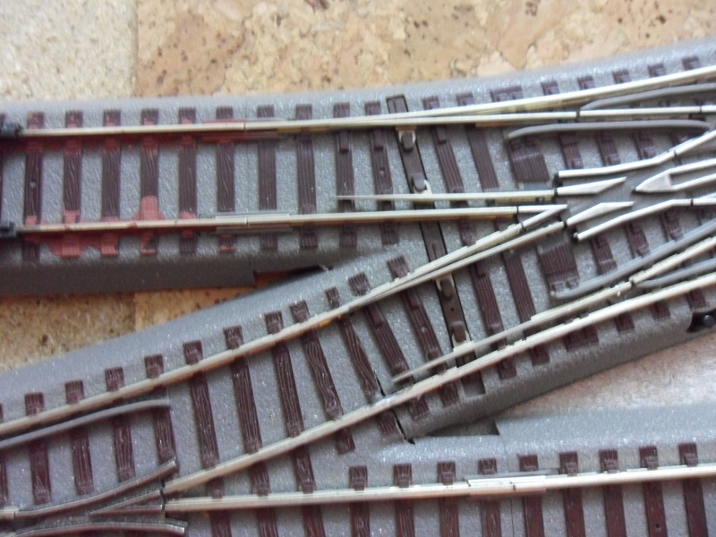

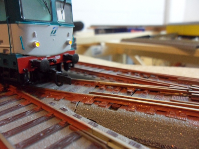

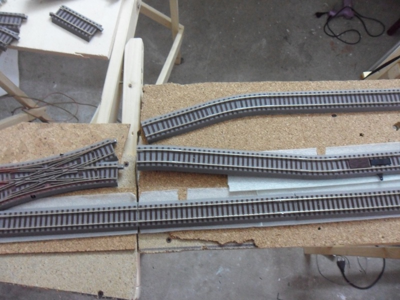

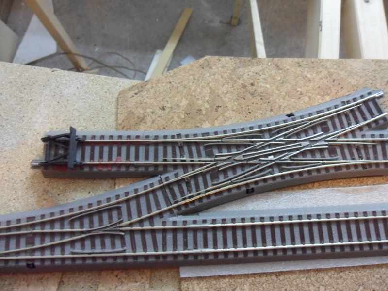

Ciao a tutti, vorrei rendervi partecipi di un lavoro eseguito qualche mese fa per ridurre il brutto effetto che mi si veniva a creare nella stazione di transito in uscita a sinistra.
Avendo usato solo i binari flessibili e tenendo l'interbinario medio in piazzale, in uscita mi si veniva a creare un brutto colpo d'occhio che poi mal tolleravano le carrozze MedieDistanze.
Questa era la situazione;
193,55 KB
Dunque si parte....

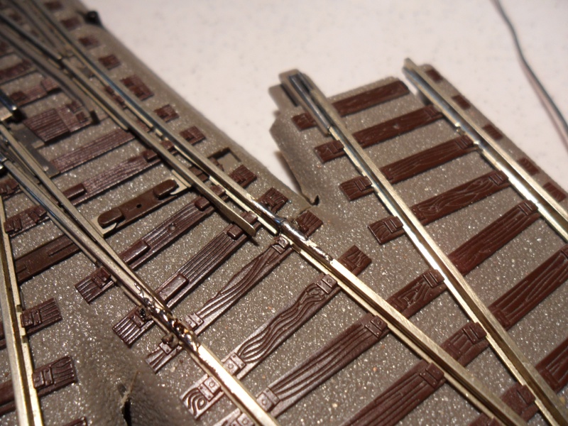

Fase 1 ; tramite Dremel, ho accorciato i due rami deviati sino al limite massimo di funzionamento degli aghi dell'incrocio doppio.
201,73 KB
195,1 KB

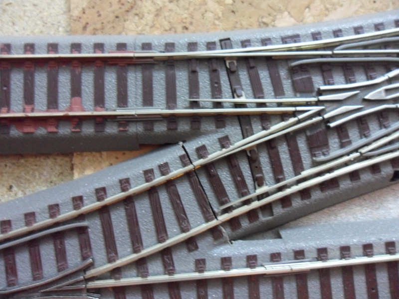

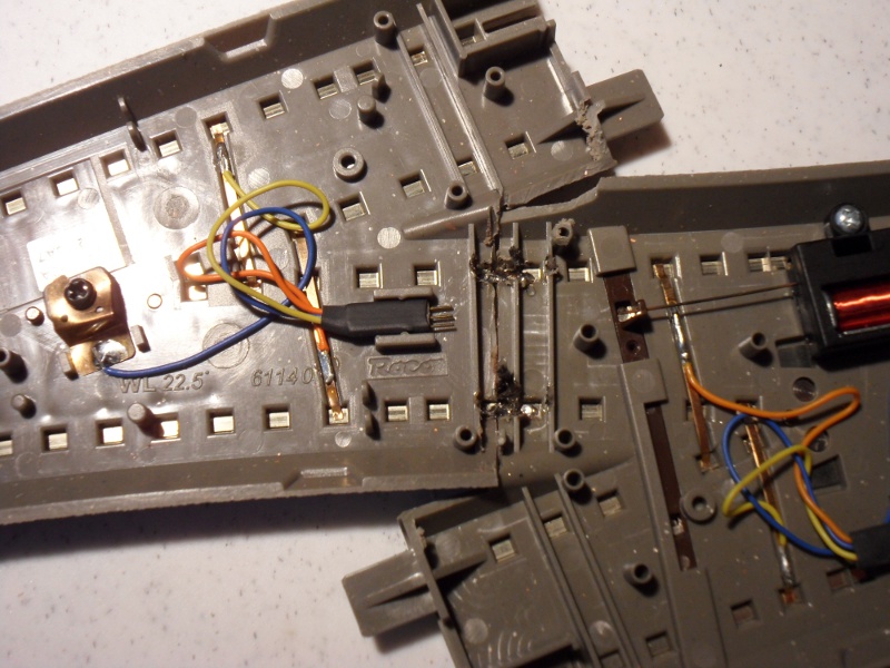

Fase 2; tramite saldatore, stagno e pasta salda, ho proveduto a saldare le rotaie, sia per creare piu' robustezza sia per avere una migliore captazione della corrente, perchè proprio dopo i deviatoi vi è la parte amovibile e non potevo avere troppi tagli e perdite di corrente.
238,5 KB
192,95 KB

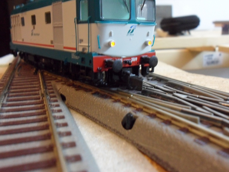

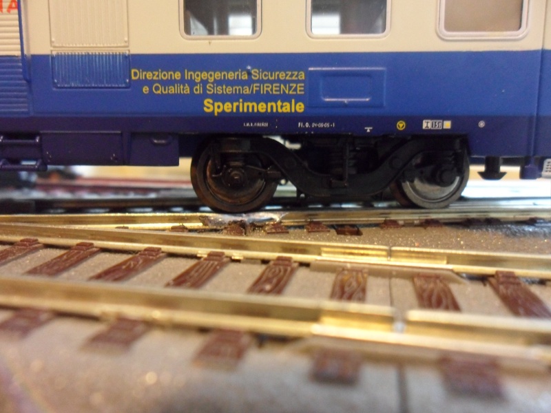

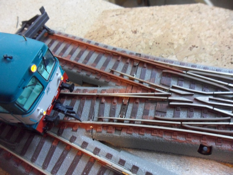

Fase 3; Si parte con i primi collaudi con l'ausilio della D443.2009 e la carrozza della Direzione Ingegneria Sicurezza e Qualità di Sistema. ;)
154,76 KB
163,33 KB
Fase 4; sempre tramite Dremel e accessori vari, ho eliminato tutti i residui della saldatura.
204,36 KB

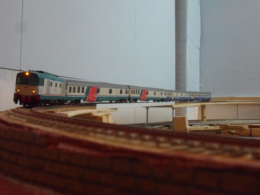

Fase 5; prime prove d'invecchiamento rotaie.
194,35 KB
160,2 KB
Spero possa essere utile :wink:

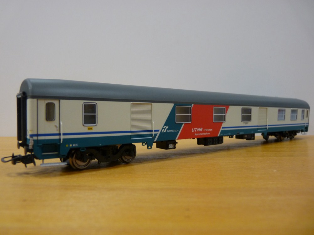

Ps. Mi puoi dire per favore marca e codice della / delle carrozze come quella? Grazie
Ciao Jacopo
Messaggi: 4394
Re: Riduzione interbinario, binari Roco-geoline
#4 Messaggio da saverD445 »

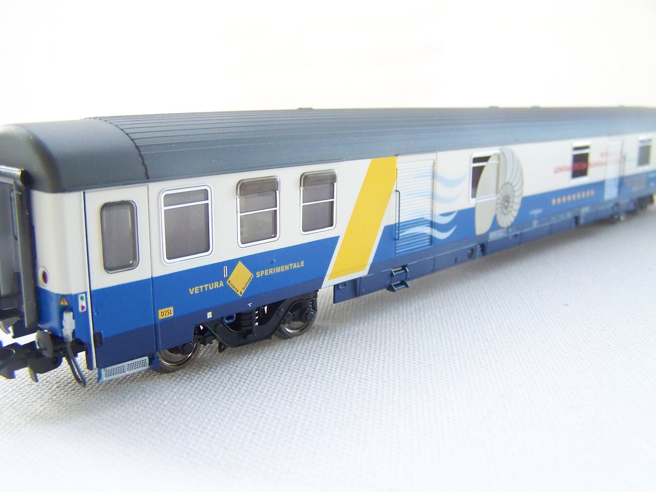

Il Codice non lo ricordo, la carrozza è Acme, qua puoi vedere il mio convoglio diagnostico dell'Acme.
321,18 KB
Mi fa piacere che questo post ti sia stato utile :cool:
Messaggi: 6934
#5 Messaggio da Docdelburg »
Eccoti un esempio di treno diagnostico UTMR:
Ci vogliono almeno questi elementi:
set Acme 55018
Furgone Acme 50421
Generatore a turbina Acme 50311
http://www.caputomodellismo.it/2044-bag ... forto.html
87,97 KB
139,96 KB
51,42 KB
Bello bello bello......scusate l'OT :wink:

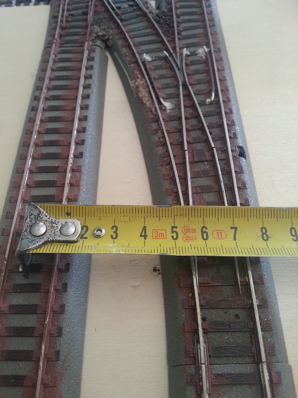

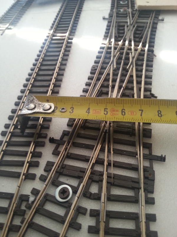

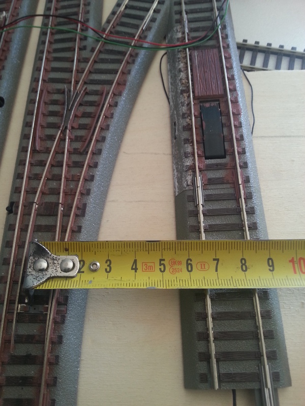

Valerio, consentimi una domanda tecnica su un'aspetto che mi ero chiesto anche quando hai descritto la procedura sull'altro forum: con la modifica apportata di quanto si riduce la distanza tra i binari rispetto ai 76.5 mm di origine?
Messaggi: 4394
#16 Messaggio da saverD445 »
Mauro, mi devi perdonare, sono fuori e non ho la possibilità di verificare la misura, domenica al massimo lunedì lo rivedo.
Comunque se non ricordo male la distanza si aggirava intorno ai 65 mm o meno.
Messaggi: 4394
#17 Messaggio da saverD445 »
Rispondendo a Mauro ma credo d'interesse comune. ho appena fatto delle foto misurando l'interbinario, da centro a centro prima e dopo la riduzione.
Nel contesto ho preso anche la misura dei rocoline.
dunque i geoline prima della " cura "
205,08 KB
geoline dopo la " cura "
205,35 KB
e il rocoline .....
195,48 KB
