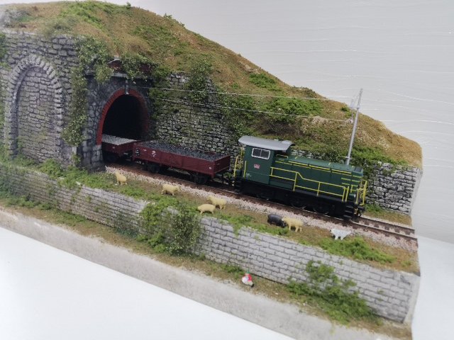

Buongiorno ragazzi ho realizzato un diorama di esposizione in scala HO.....vokevo sapere secondo voi se manca qualcosa.....
Poi un altra cosa vorrei se possibile far accendere i fari della loco e vorrei metterli a led e magari qualche segnale luminoso
Che ne pensate e una buona idea?
Dario

Molto bello il diorama, mi piace.
A mio avviso potreti inserire delle tabelle con i ranghi di velocità o delle tavole di orientamento.
Guarda qui:
http://www.scalatt.it/bottega%20plastic ... locita.htm
http://www.scalatt.it/bottega%20plastic ... amento.htm
Eventualmente anche un segnale luminoso potrebbe starci bene.

Bel diorama Dario, davvero ben fatto!!
Magari le pecore le metterei nella parte alta, li vedo troppo a ridosso dei binari.
Personalmente non ci farei altro, mi sembra bello cosi, comunque per i segnali li trovi commerciali
https://www.discountmodels.it/104-bfc-i ... -7797.html
o li auto costruisci, penso che si possano alimentare anche con una batteria, passi i fili sotto e crei il sistema di alimentazione.
Per avere la loco con i fari accesi ferma dovresti averla in digitale ed aver comunque predisposto il binario per l'alimentazione, non credo che tu lo abbia fatto, direi che a questo punto non ti conviene.

Il complesso mi pare molto ben riuscito, anch'io sposterei le pecore, (benche un macchinista mi abbia raccontato di essere passato in mezzo a un gregge con gli effetti che lascio immaginare), per il resto metterei anch'io le targhe con i ranghi di velocità tralasciando la targa con l'anno di realizzazione perchè mi sembra esagerata rispetto all'importanza dell'opera ..... però se ti fa piacere fai come ti pare, nel caso direi che l'anno giusto sarebbe nell'ultimo decennio del 1800.

Solo una cosa... il filo di contatto della catenaria, è fissata troppo alta, cosi come è ora il pantografo sbatte sulla parte superiore della galleria.
Fai riferimento alla norma NEM 102, la trovi sul sito FIMF.
Inoltre il palo lo porterei a circa due cm, dal bordo destro, cosi se devi usare il diorama per fare foto a dei tuoi modelli, con varie angolazioni, non impalli il soggetto con il palo.
Sul palo, eventualmente spostato puoi mettere l'etichetta della sua numerazione, che t'altro qualche collega ha appena pubblicato sul forum.
Da ultimo sul portale, puoi fissare la classica recinzione di protezione, vista la presenza della catenaria.
Un troncone di binario, buttato accanto alla massicciata...
Poi lascia passare qualche tempo, che salta sempre fuori qualcosa da aggiungere o modificare.

Dario un bel lavoro e se vuoi la mia ti posso dire in sintesi cosa fare per rendere piu' realistico il dioramino.
1) Son d' accordo con chi mi ha preceduto che devi sistemare meglio la catenaria anche perche' il pendulo della catenaria stesso
entra nel portale della galleria.
2) Spostare le pecore, magari chi ti ha suggerito di metterle in cima al fronte della galleria e' meglio. Crea piu' movimento alla
scena. Magari in prossimita' si possono aggiungere piccoli particolari per curare la scenetta stessa. Magari un pastore, un cane da gregge,
una minuta costruzione di legno. In montagna sugli stazzi talvolta si incontrano questi piccole costruzioni contadine, usate per riporre attrezzi, ecc.
3) Piu' che un segnale in uscita alla galleria metterei una tabella di rango di velocita'. In tantissimi diorama ho visto questo elemento posizionato
proprio in uscita del tunnel.
Saluti. Egidio. [51]
