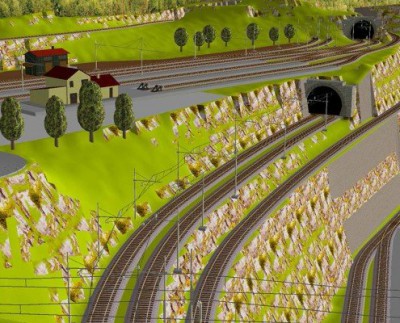

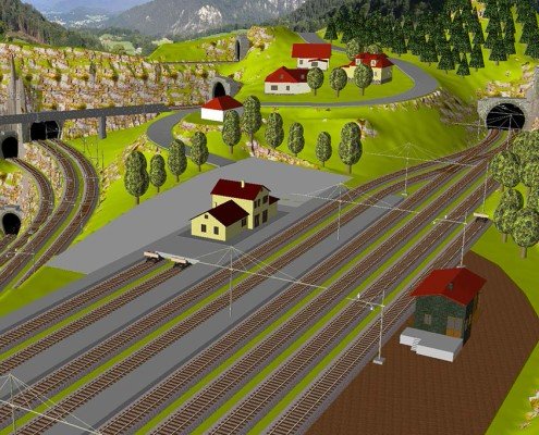

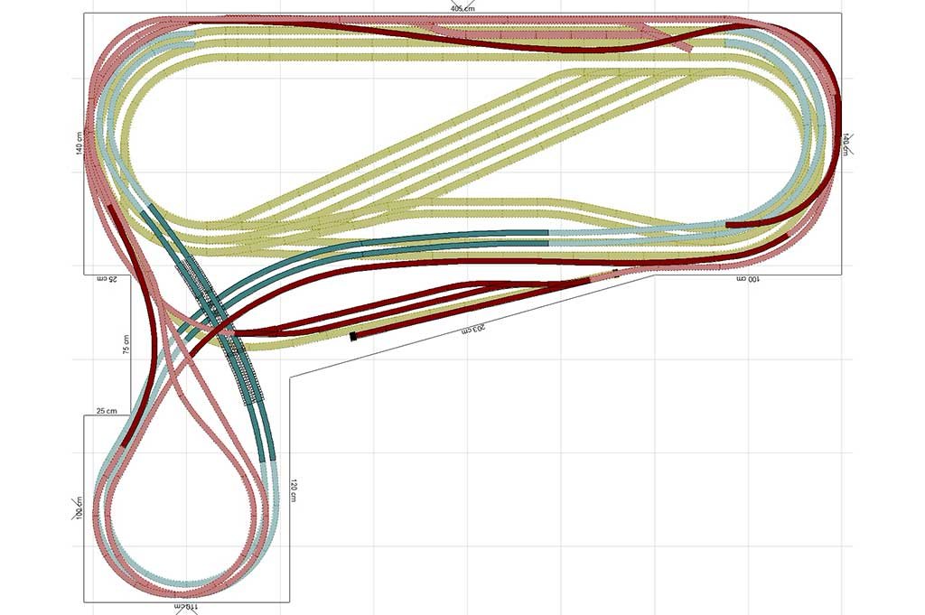

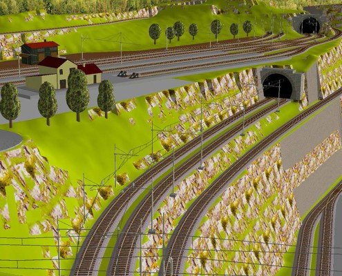

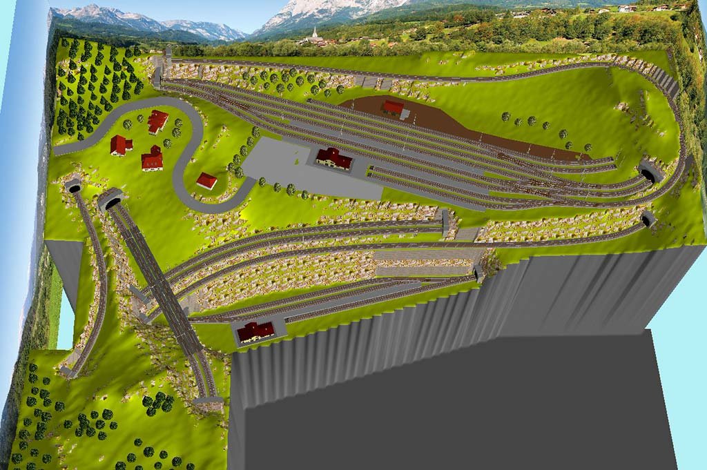

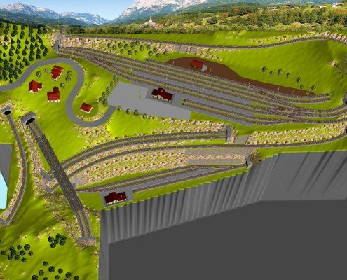

Buongiorno amici, e' da giorni che mi frulla in testa l 'idea di voler smantellare il mio plastico e costruirne uno nuovo
modulare anche spinto dai discorsi che ho fatto con il mio amico Stefano. Ho comunque diversi problemi da affrontare :
-Le dimensioni. Il plastico di riferimento occupa uno spazio si 4,10X3,00. Io ho a disposizione uno spazio inferiore 3,30X350 max.
-Il primo limite mi comporta anche il dover semplificare il tracciato per me troppo complesso.
Il nuovo plastico lo vorrei impostare sia in digitale che in analogico dato che ho si tante loco ma tutte predisposte per il digitale.
Confido nel vs. aiuto e nei vs. consigli. Grazie. Saluti. Egidio. [51]

#4 Messaggio da Docdelburg »
Ma quello che hai presentato non è il secondo plastico di Buzzaceto......o sbaglio?
Tieni presente che è studiato per un armamento Marklin a 3 rotaie.
https://www.buzzaceto.eu/

Re: Nuovo plastico in H0.
#5 Messaggio da C_A »
Solo aritmeticamente, devo togliere 60 cm da un lato , e sono veramente tanti, e ci sono 30 cm in più dall'altro. Bisognerebbe semplificare il tracciarlo, snellirlo con meno binari così da poterlo ridurre. Ma prima verifica se c'è lo spazio a disposizione per potercelo fare entrare senza modifiche o riduzioni!!!
Comunque partendo da questo schema prova a disegnare un tuo schema personale, che ricordi nell'aspetto quello che ci hai fatto vedere. Dal tuo schema poi si vede di proseguire crescere e modificare.
Ciao!!!

#6 Messaggio da Egidio »
Docdelburg ha scritto: lunedì 30 aprile 2018, 15:24 Ma quello che hai presentato non è il secondo plastico di Buzzaceto......o sbaglio?
Si Doc è proprio quello. Io volevo partire dal questo progetto per elaborare uno mio più corto anche come dimensioni e più semplice di tracciato lasciando uguali alcuni cose come il piano stazione. Chiedo scusa se non l' ho specificato. Saluti. Egidio. [51]

Criss Amon ha scritto: lunedì 30 aprile 2018, 18:58 Solo aritmeticamente, devo togliere 60 cm da un lato , e sono veramente tanti, e ci sono 30 cm in più dall'altro. Bisognerebbe semplificare il tracciarlo, snellirlo con meno binari così da poterlo ridurre. Ma prima verifica se c'è lo spazio a disposizione per potercelo fare entrare senza modifiche o riduzioni!!!
Ciao!!!
Ok grazie. Saluti. Egidio. [51]

#17 Messaggio da Docdelburg »
Ciao Egidio, il plastico di Buzzaceto me lo ero studiato attentamente e quindi si può pensare di progettare qualcosa sulla sua falsariga.
Le dimensioni a disposizione le hai indicate all'inizio ma non comprendo cosa tu voglia dire con "modulare". Deve essere divisibile il blocchi? E se si di quali dimensioni? Oppure per modulare intendi la composizione a moduli del telaio di base (visto che hai messo l'immagine del telaio aperto appunto)?
Dici di voler mantenere il piano binari della stazione principale e questo ok, per il resto Buzzaceto ha una doppia stazione nascosta, una linea di parata a doppio binario, una linea singola che sale e poi ridiscende passando per una stazione a valle.
Penso che sia problematico mantenere tutte queste cose: cosa è indispensabile e cosa si può eventualmente sacrificare?
Da ultimo, che sviluppo verticale puoi permetterti e quale armamento pensi di usare?
Carissimo Mauro le domandi che mi poni sono le stesse che mi son fatto da solo da quando ho deciso di voler fare un nuovo plastico e la scelta e' caduta guarda caso sul bellissimo plastico in questione. Sinceramente non ho trovato ancora alcuna risposta anche perche' la struttura di Buzzaceto e' in verticale ed alcune cose credo siano per me un po complicate. Per modulare non intendevo solo la composizione del telaio di base ma voglio realizzare piu' moduli che facciano parte del plastico stesso. Detto questo e' assodato anche che con gli spazi a me a disposizione non ci siamo sto optando per qualcos' altro elaborando un progetto che ho visto in archivio su Scarm. Spero presto di pubblicare qualcosa in modo da renderti/vi chiare le idee e da quello poter seriamente partire per la mia nuova avventura............Saluti. Egidio. [51]
