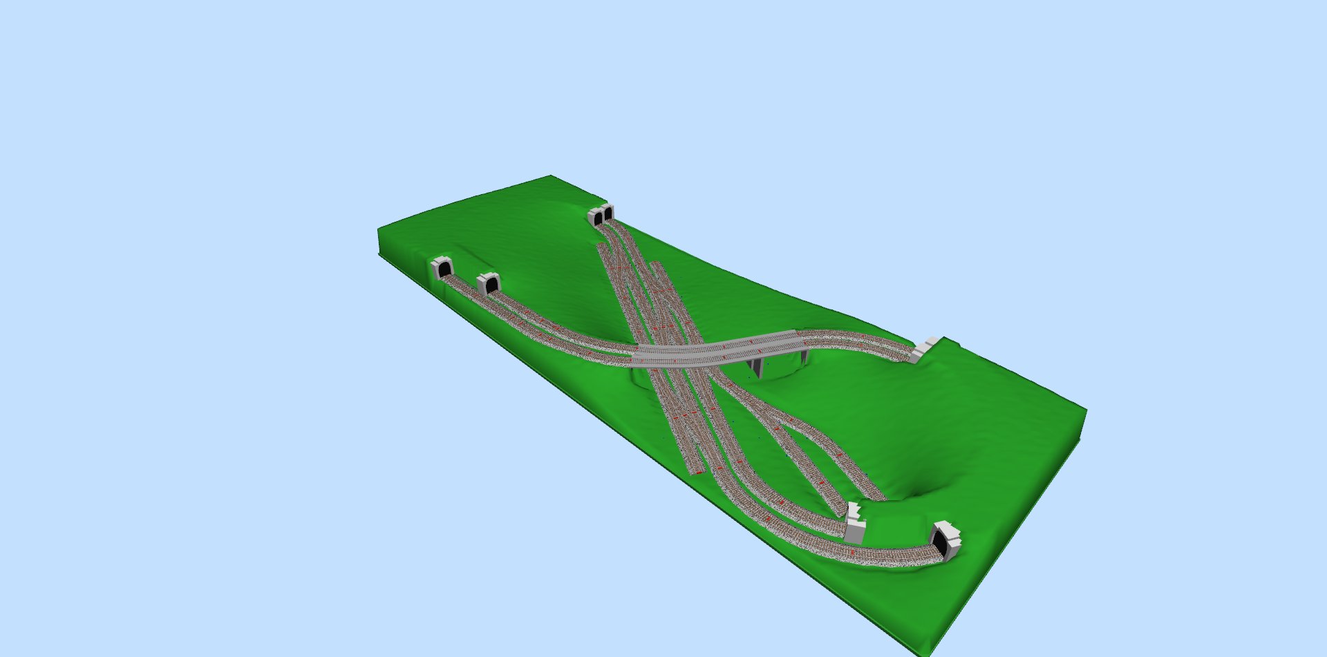

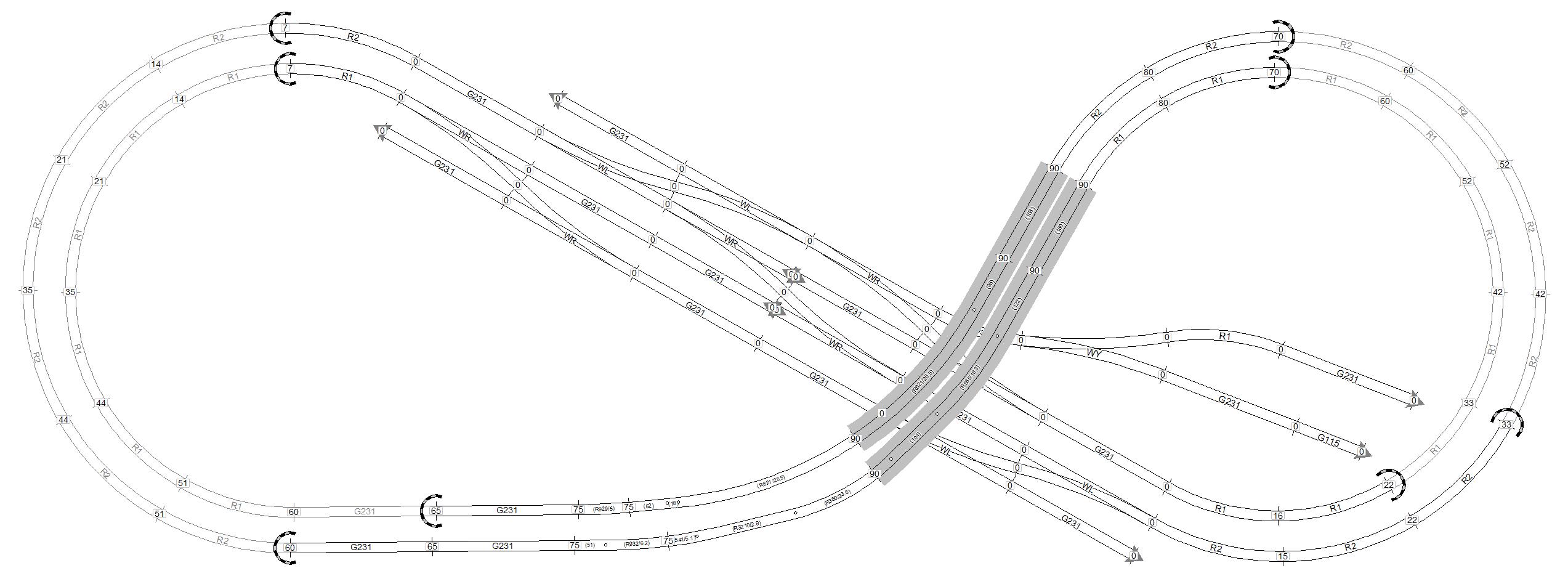

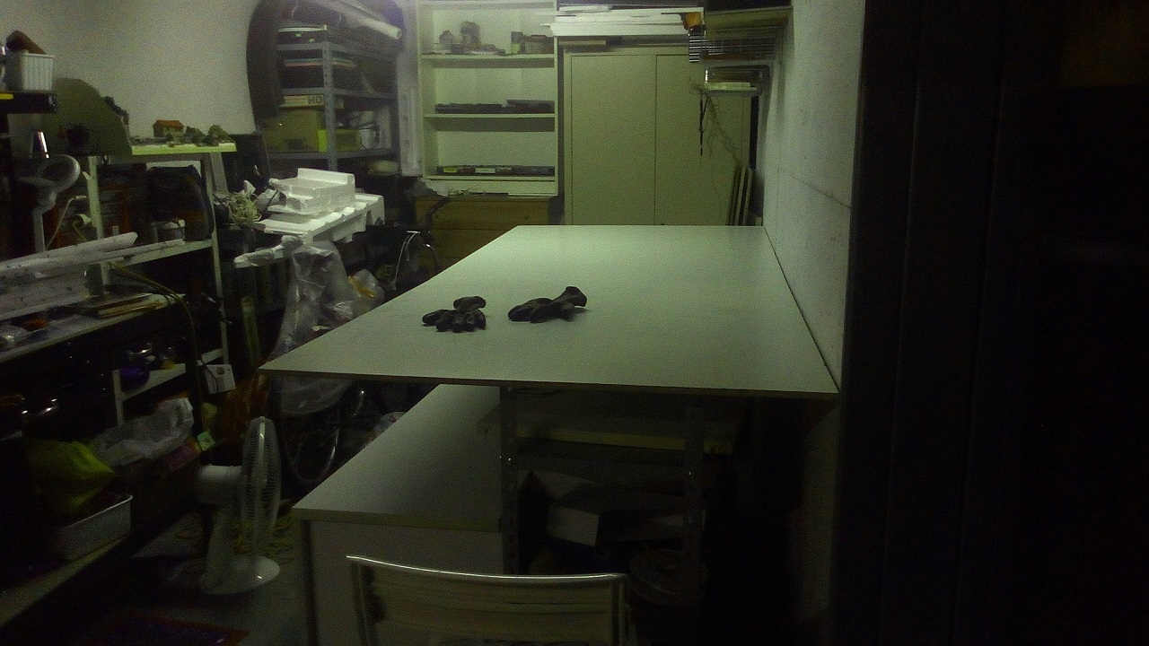

Innanzi tutto non trattenete il fiato, solo le persone più giovani che seguiranno il forum, riusciranno forse a vederne la fine :roll: comunque sia, anche se ancora a livello di concept sto prendendo le "misure" a quello che vorrei fare. Ancora non ho terminato di ottimizzare lo spazio nel garage, ma ci sto lavorando.. :mrgreen:
partiamo dall'inizio: lo spazio. Quello che grossomodo sono riuscito a estrapolare dall'infinito bailamme del mio garage è uno spazio di circa 2,50mt per 95cm. Potrei forse rosicchiare qualcosa in profondità, ma mi resta poco spazio per passare e/o lavorare, la situazione sarebbe più o meno questa:
come tracciato onestamente brancolo un po' nel buio, ma mi piacerebbe una cosa su questo stile:

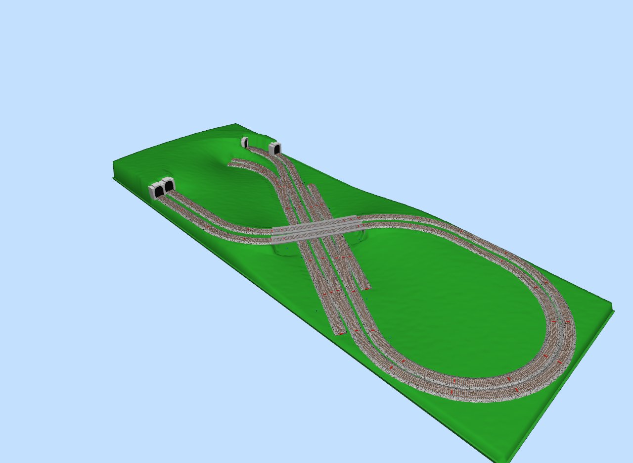

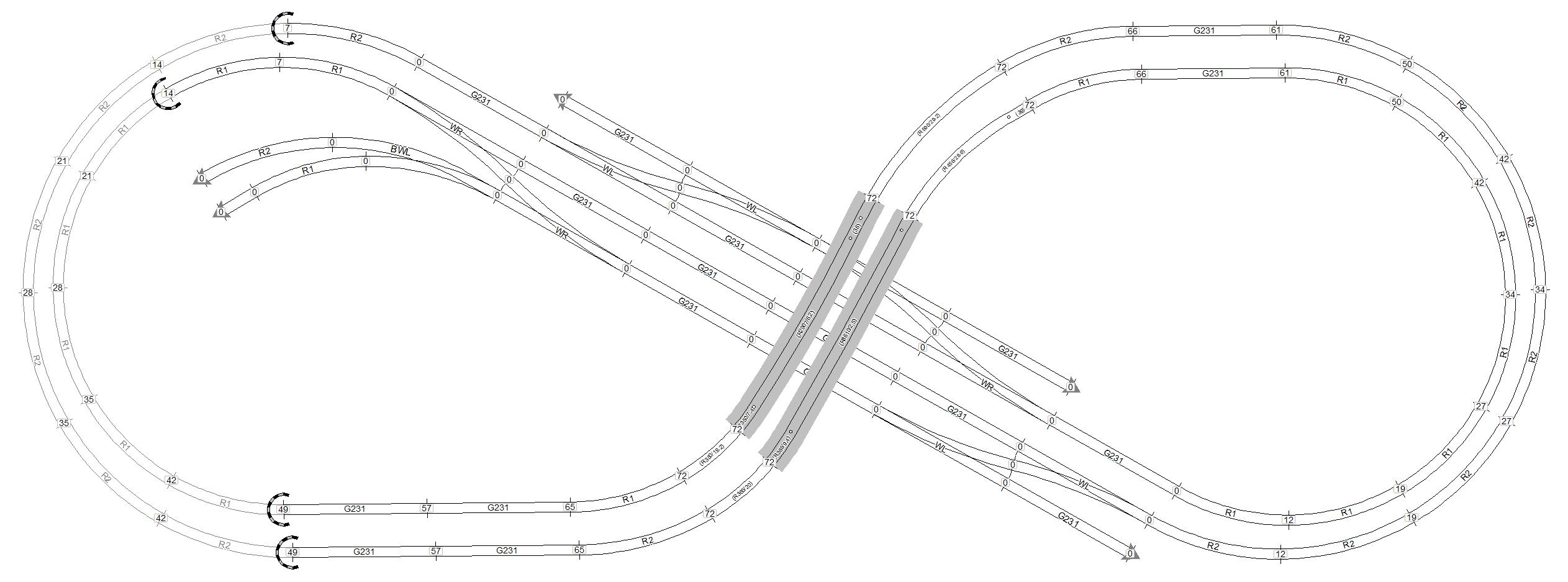

che poi ho modificato come si può vedere sotto per non avere il ponte che passa a metà del piano di stazione:
ovviamente sono aperto ad ogni tipo di consiglio, soprattutto per l'armamento (nei tracciati sopra viene usato PEKO) che per me è una materia praticamente sconosciuta.. tenete conto che userò rotabili molto vecchi (LIIMA), quindi suppongo serva un codice 100 (dai proprio profano non sono eh? :mrgreen: ) e che le mie finanze sono quelle di uno "stipendiato" INPS, quindi evitare i prodotti di gamma alta :-D
L'idea è di usare quei pannelli che ho usato a guisa di modelli per l'ingombro, che rinforzerò con una dovuta intelaiatura inferiore, spessore 1,50cm.

A me piacerebbe il piano stazione rialzato, e il sottopasso nascosto sotto con possibilità di stazione nascosta.
Se m sono spiegato, che ne pensi ??

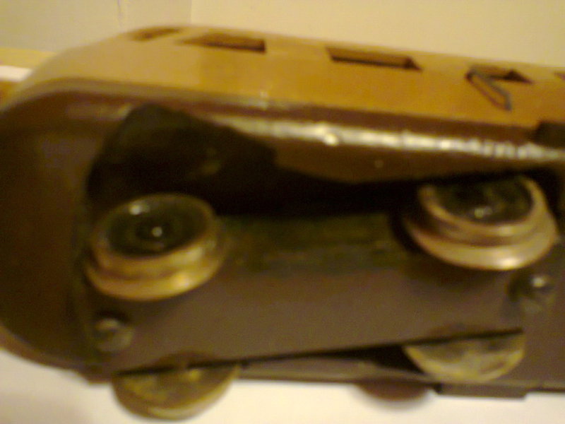

x Sig. Rolando
Alcune serie delle ruote Lima vintage sono uscite dalla fabbrica con il bordino di un altezza tale da... contare i bulloni delle rotaie Lima, che, viste con le regole di adesso, sono un bel codice 110 con una distanza tra il piano del ferro e le teste dei bulloni di ben 2 millimetri.
Personalmente, per adattarle ad alcuni dei miei modelli, ne ho ridotte un bel pò.
E', comunque, un lavoro abbastanza rapido e privo di problemi.
Le allego una foto del carrello di uno dei miei trenini-giocattolo, che monta ancora una delle ruote a "bordino alto" (quella di destra, non limata perché passa per un pelo).

Se vuoi una mano per il tracciato se alleghi il file di scarm quando ho un'attivo vedo di buttarti giù una proposta in base agli spazi :wink:

adobel55 ha scritto:A me piacerebbe il piano stazione rialzato, e il sottopasso nascosto sotto con possibilità di stazione nascosta.
penso che... ci avevo pensato :roll: mi è mancato il tempo per mettere in pratica un'idea decente :mrgreen:

claudio_62 ha scritto:x Sig. Rolando
addirittura "sig."? [101] non essere formale qua, che siamo tutti giovani, o diversamente anziani :mrgreen:
Quando e se si dovesse presentare questo problema vedrò di risolverlo, al limite cambiando gli assi direttamente, grazie comunque dell'informazione.

MrMassy86 ha scritto:Veramente una bella notizia Rolando!!!
presto fatto :-P
H0_250x95.zip
(10 KiB) Scaricato 112 volte
Le misure sono al limite dello spazio, quindi meglio più piccolo che più grande, fosse anche solo 5 cm :-D

Fulvio Zanda ha scritto: Io il problema che vedo sono i raggi di curva paurosamente stretti, vedo poche loco che girano agilmente sugli R1, e sicuramente pochissime automotrici elettrotreni etc.
lo so, ma stante lo spazio, il massimo che avrei potuto fare è una linea a singolo binario, tanto non ho automotrici e/o elettrotreni... :cry:

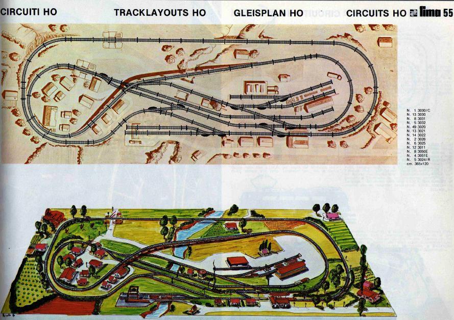

#21 Messaggio da C_A »
Prova a elaborare questo schema, rendendolo simmetrico ed eliminando molti scambi: siciramente le dimensioni scenderanno a quelle da te richieste!!!
Ciao!!!

Criss Amon ha scritto:Prova a elaborare questo schema, rendendolo simmetrico ed eliminando molti scambi: siciramente le dimensioni scenderanno a quelle da te richieste!!!
Ciao!!!
questo tracciato lo conosco bene, ci ho sbavato sopra lungamente quando sfogliai il mio primo catalogo Lima trovato dentro la scatole del mio primo treno.. Ed ho pure provato a vedere cosa potessi tirarci fuori con Scarm, ma dopo qualche tentativo ho desistito, troppe le differenze con i vecchi binari LIMA, e troppo difficile rientrare nelle "mie" misure, tanto vale pensare a qualcosa di completamente nuovo.
In fin dei conti ricalca in qualche modo il tipi di tracciato che ho preso come papabile, non c'è fretta, tanto prima di incominciare a posare binari devo organizzare il tutto e preparar la "tavola".
