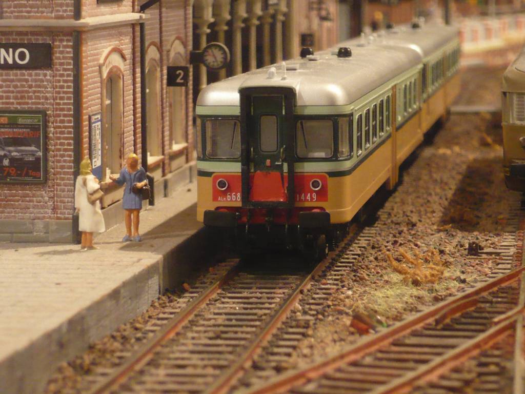

Io nel mio plastico, ho usato del comune compensato ed ho fatto delle prove con i rotabili per vedere che l'altezza fosse corretta...
Qui siamo nella stazione della Valle incantata...

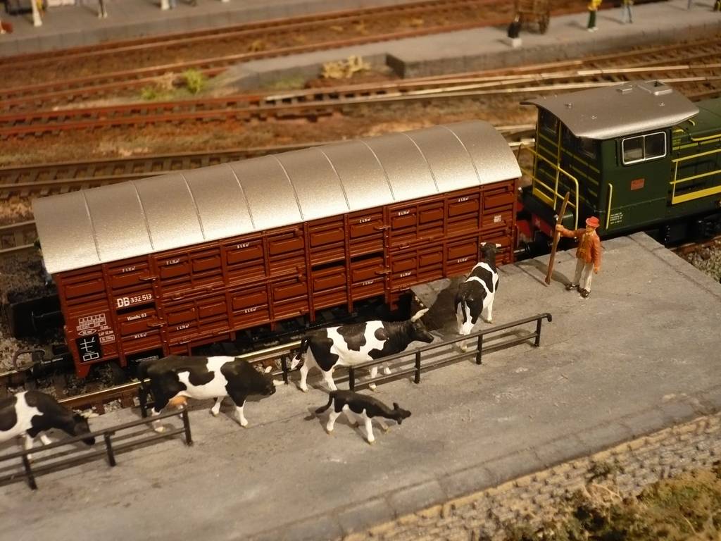

Idem per quanto riguarda la zona di carico del bestiame (fatta in cartoncino), mi sono regolato con un... carro bestiame!
Stessa cosa per la rampa di carico della ferriera...
