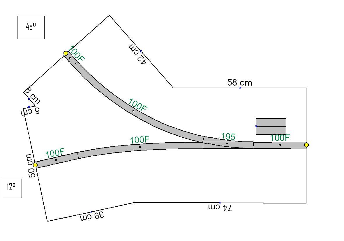

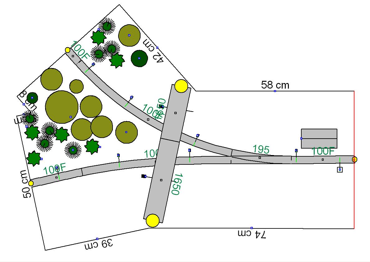

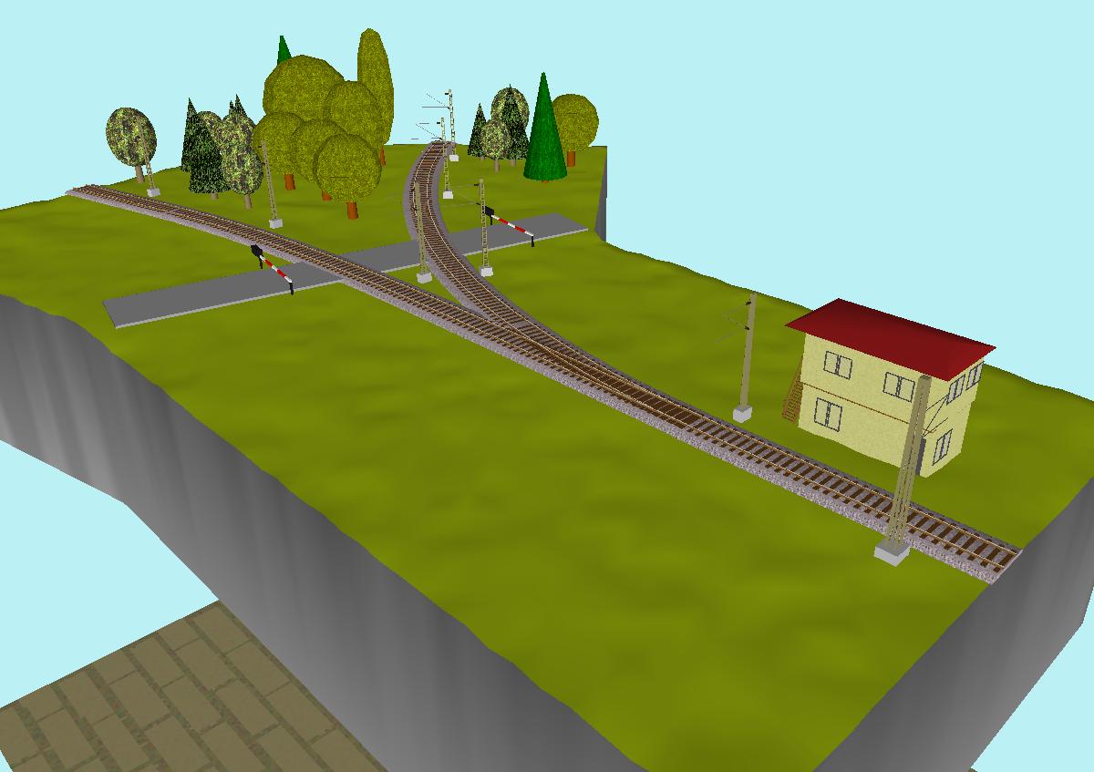

In attesa di godermi una settimana di ferie a fine mese ho iniziato a progettare un nuovo modulo a norma Fremo compatibile anche con le specifiche del modulare di CV19.
Il tema sarà un bivio di una linea secondaria elettrificata con presenza di un passaggio a livello e cabina di manovra. Il bivio rappresenta una biforcazione della linea in due rami di pari rango.
Il corretto tracciato devierà a sinistra di 12-15°, la deviata formerà un angolo di 45-48° con la direzione d'arrivo; nel complesso le due testate di uscita del deviatoio formeranno un angolo di 60°.
Il modulo sarà lungo circa 120 cm e avrà 4 gambe a norma.
La testata presso il deviatoio sarà di pianura (E96) mentre le testate dei due rami saranno a mezza collina (B96) con lati monte affrontati al centro e lati valle nelle parti marginali.
Armamento Peco codice 75 con deviatoio destro lungo SL188 mosso da servomotore e binario flessibile a completamento. Passaggio a livello funzionante anch'esso mosso da due servomotori comandabili sia in digitale che in analogico su strada secondaria. Cabina di manovra illuminata e presenziata. Scenografia rurale con zona boschiva nel rilievo al centro tra i due rami del deviatoio. Qualche immagine a completamento della presentazione.

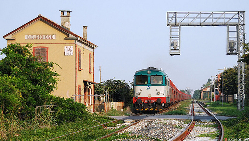

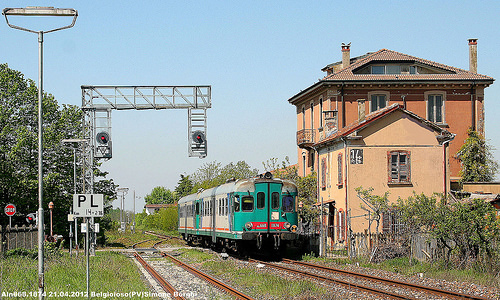

Cercando in rete non ho trovato quello che volevo, ma guardando fuori dalle finestre della sede, a Belgioioso, c'è un PL appena dopo il raddoppio della linea. Che ne dici? [:I]

Bel progetto Doc, però anche a me il PL dopo il bivio mi convince poco :sad: Massimiliano :cool:

A volte la realtà supera la fantasia :grin:

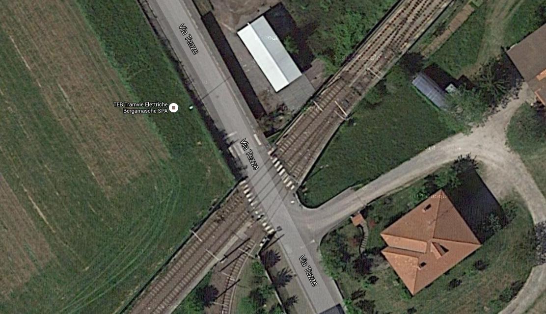

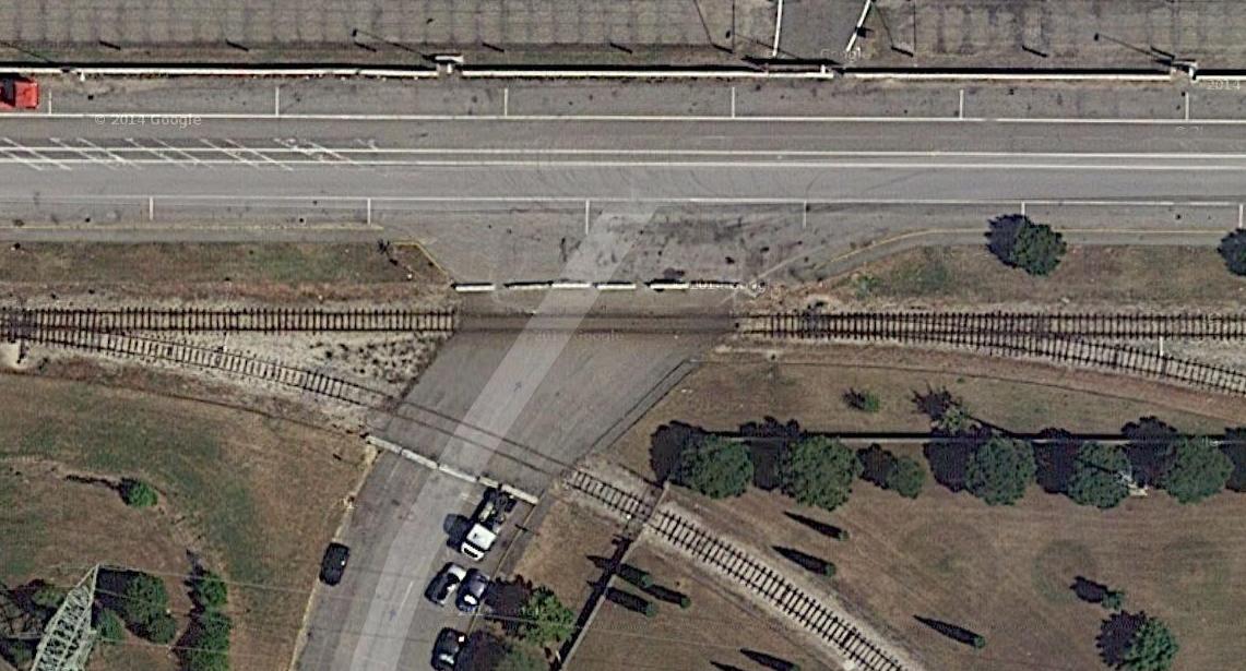

In riferimento al PL in prossimità di un bivio ferroviario ho trovato alcuni esempi al vero. :wink:

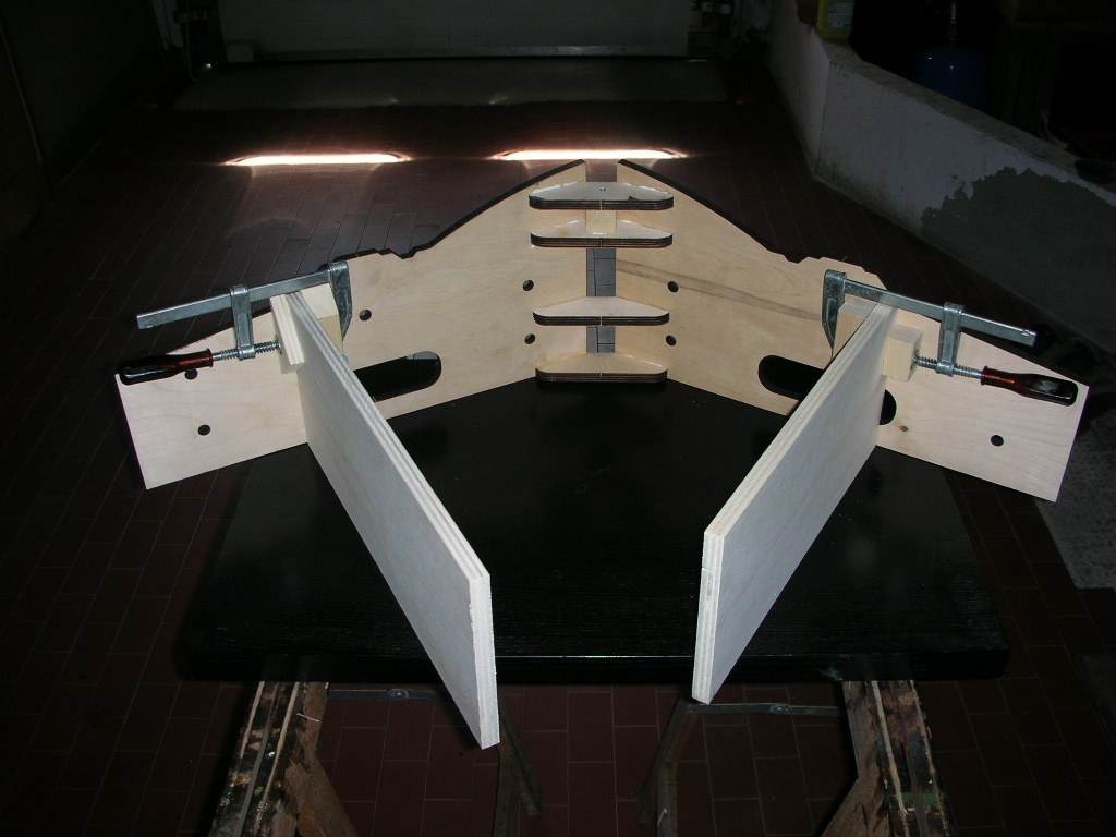

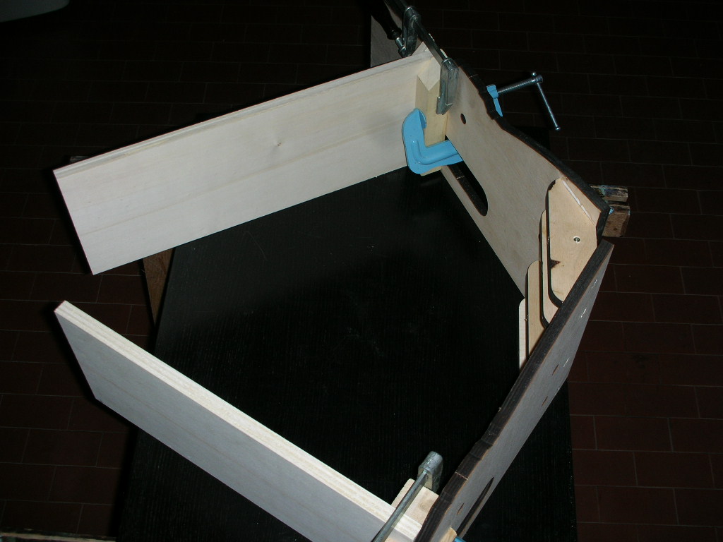

Iniziati i lavori; ho scelto di cominciare dalle due testate del bivio che formano un angolo di 120°.
Siccome delle testate non si butta via nulla (come per il maiale [:o)]) ho utilizzato gli scarti delle asole opportunamente sagomati per consolidare l'angolo di uscita del bivio.
Da questo angolo partirò per le opportune correzioni in corso d'opera.

Visto così sembra la prua di una nave.
Bravo Doc.

Il modulo inizia a delinearsi nella forma

In attesa che mi arrivi dalla Germania la testata alta di pianura in compensato marino tagliata al laser (questa posticcia è di compensato poco resistente) ho cercato di rendere solida la parte della struttura verso le testate del bivio. Non mi interessa se la struttura non sarà leggerissima ma non voglio avere problemi strutturali.
