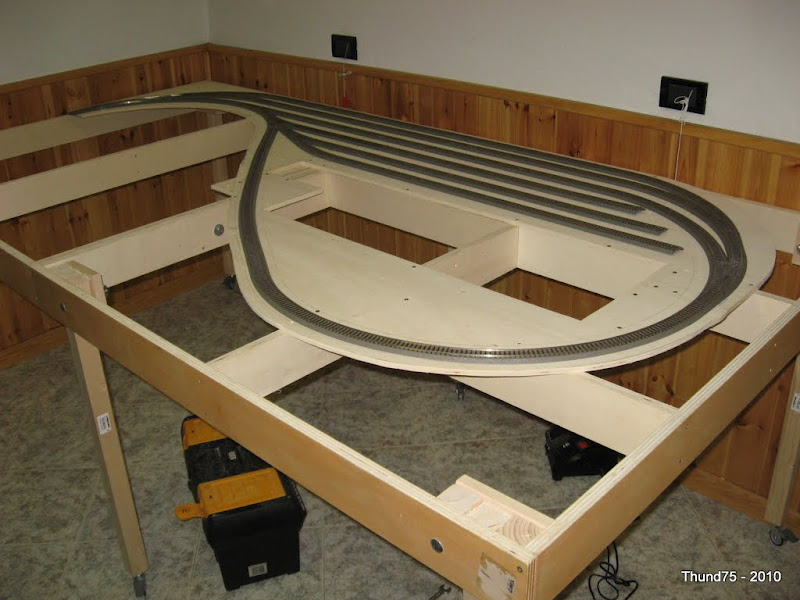

I longheroni di irrigidimento possono essere anche in massello di abete (mentre il massello è assolutamente da evitare sulle testate, se si decide di usare una struttura modulare o a cassettoni affiancati.
Suggerisco di fare una struttura di tipo aperto e non a "tavolone", limitandosi a disporre la base di compensato solo sotto ai binari, lasciando libero il resto dello spazio. Se servirà disporre di un piano, è suggerito l'uso di fogli di polistirene da coibentazione (o polistirolo ad alta densità, non espanso) che è molto leggero, rigido e non soggetto a problemi di umidità.

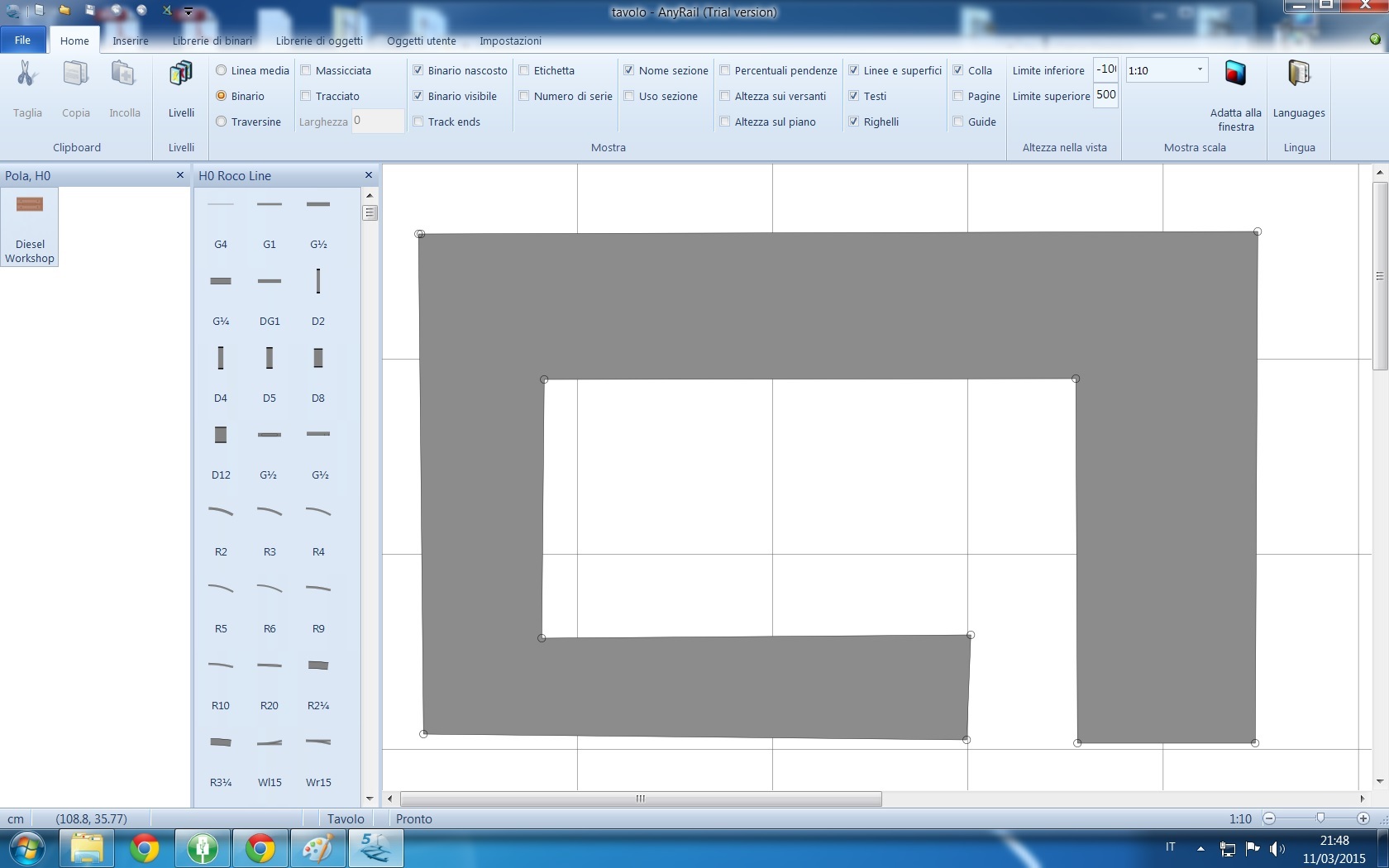

E' un rettangolo della misura di circa450 x 200 con spazio centrale per il conduttore.....

quindi se ho capito bene, dovrei mettere, secondo quanto mi dici, il compensato solo sotto i binari..... La struttura, quindi, per fare il paesaggio intorno viene solo appoggiata ai longheroni? Longheroni devono essere al filo con la cornice, il compensato inchiodato sopra per posare i longheroni..... Le case, si fissano con la colla? Scusate la banalità, ma.... ci si può perdere in un bicchiere d'acqua alla fine....

Questa è la soluzione adottata per evitare appesantimento della struttura ....... e del portafoglio!
Infatti nella foto che ti ho proposto prima è evidente l'uso del compensato solo là dove poggiano i binari.
Se vuoi vedere come si è sviluppato poi il resto del plastico, su due livelli, guarda qui:

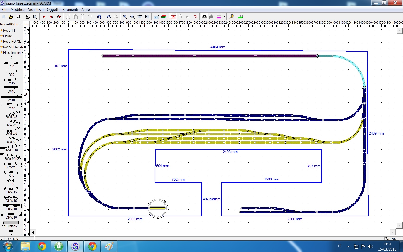

Mi permetto di farti queste osservazioni perchè tu possa meglio progettare:
- la profondità del piano del plastico ti impedirà di lavorare comodamente oltre i 70-80 cm dal bordo.
- mettere una stazione tutta di rettilinei, specie parallela al bordo del plastico e vicina allo stesso è quanto di più sconsigliato dal punto di vista progettuale, non tanto perchè banale quanto perchè cattura molto poco l'attenzione generale sul plastico stesso.

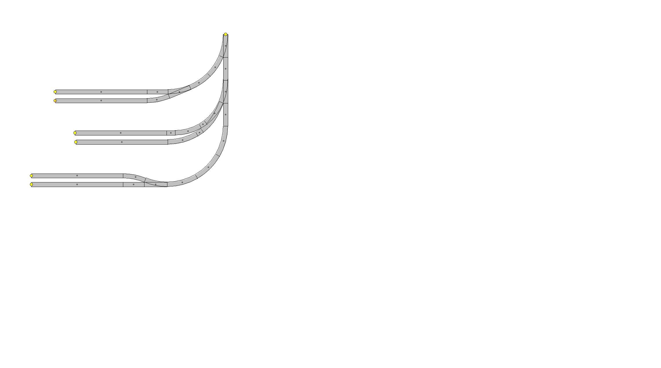

- puoi fare molto meglio come lunghezza dei binari di stazione posizionando i deviatoi già in curva (qui sotto un esempio).
71,41 KB
Delle tre possibilità quella che tu hai usato è la terza in basso; come vedi le altre due hanno una leggera lunghezza in più ma soprattutto il percorso del convoglio è più corretto e non fa serpeggiamenti sinuosi per accedere al binario più interno.
Pensa quindi bene al tuo progetto e se proprio vuoi mantenere questa disposizione individua almeno due botole di dimensioni generose da cui "emergere" per lavorare nei punti più distanti.

Re: quale legno?
lo spazio è di 170 cm, tra i 2 bordi esterni quindi dai 2 lati arrivo (posso girare intorno).

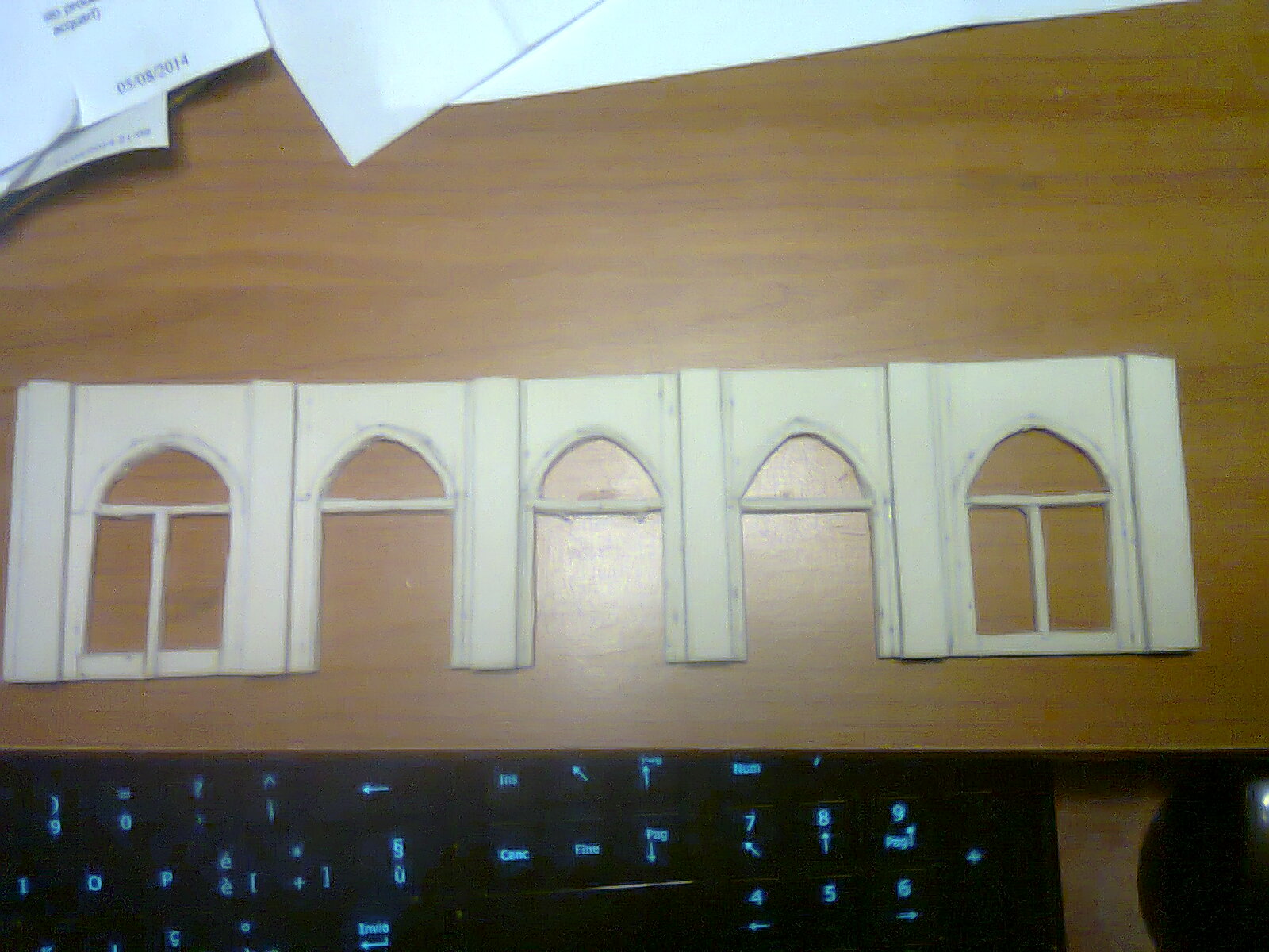

tra il bordo inferiore e il primo binario va la stazione, che in parte è questa (ancora da dipingere):
321,71 KB
A proposito: un programma che mi aiuta per fare gli archi (in questo caso delle finestre) dove lo posso trovare?
Tra i binari gialli e blu va inserito un fabbricato, a servizio della linea merci. Cosa mi consigli per non fare ciò che ho fatto con i binari della stazione? Ricordati che sono proprio alle prime armi, e non so assolutamente nulla....Grazie
