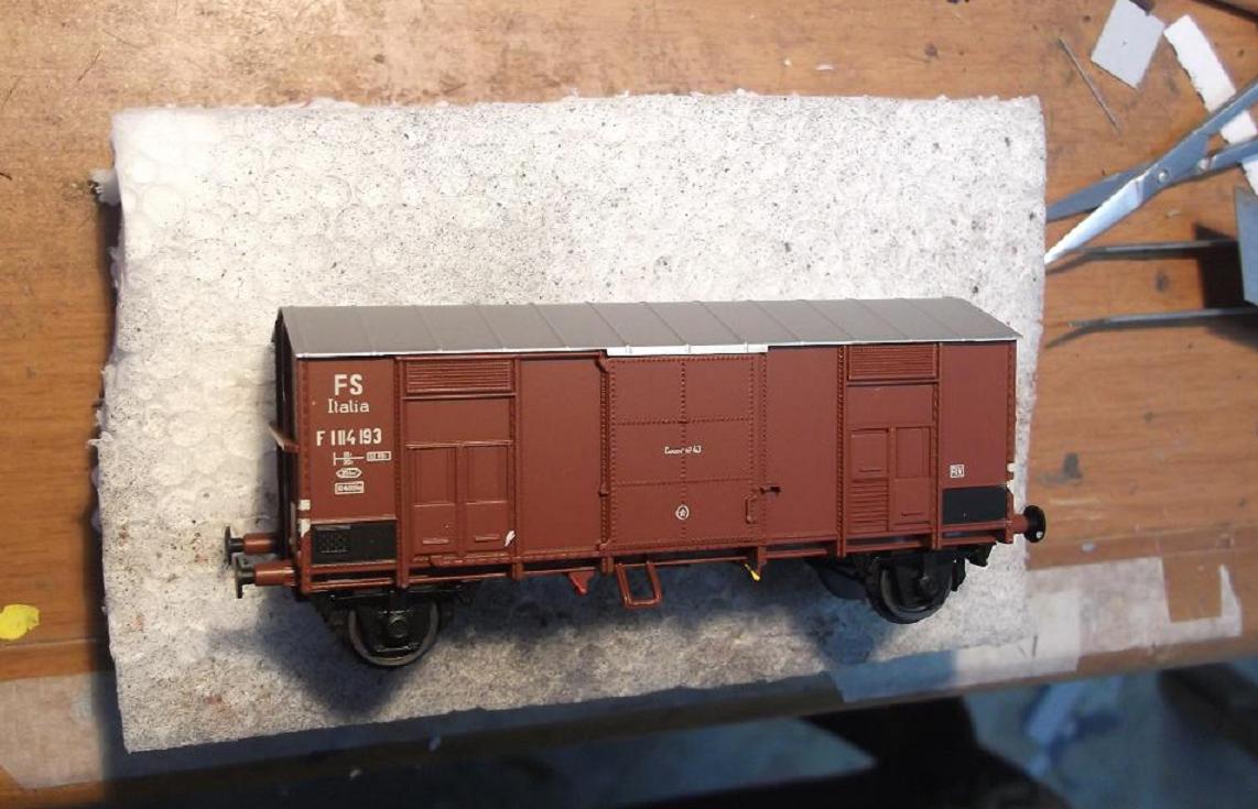

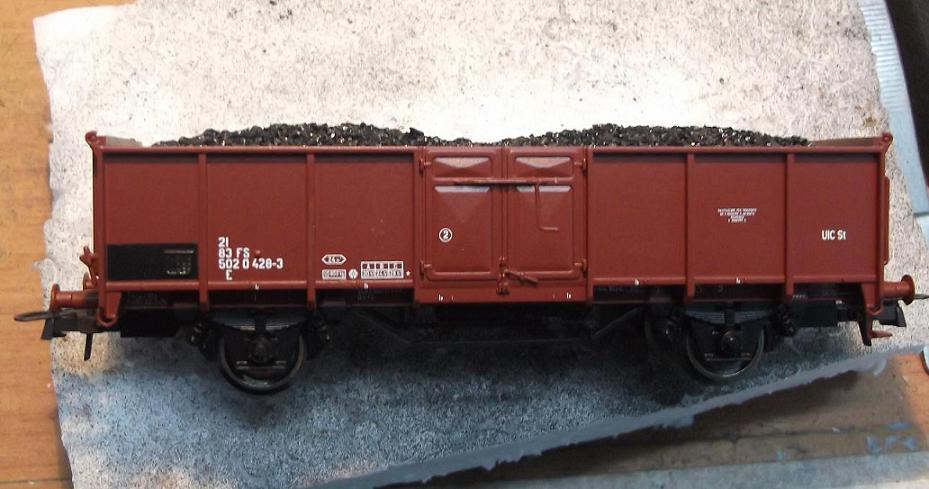

Ho invecchiato questo carro FS tipo F.
Tecniche:pennello e polvere di gessetti.
190,77 KB
209,26 KB

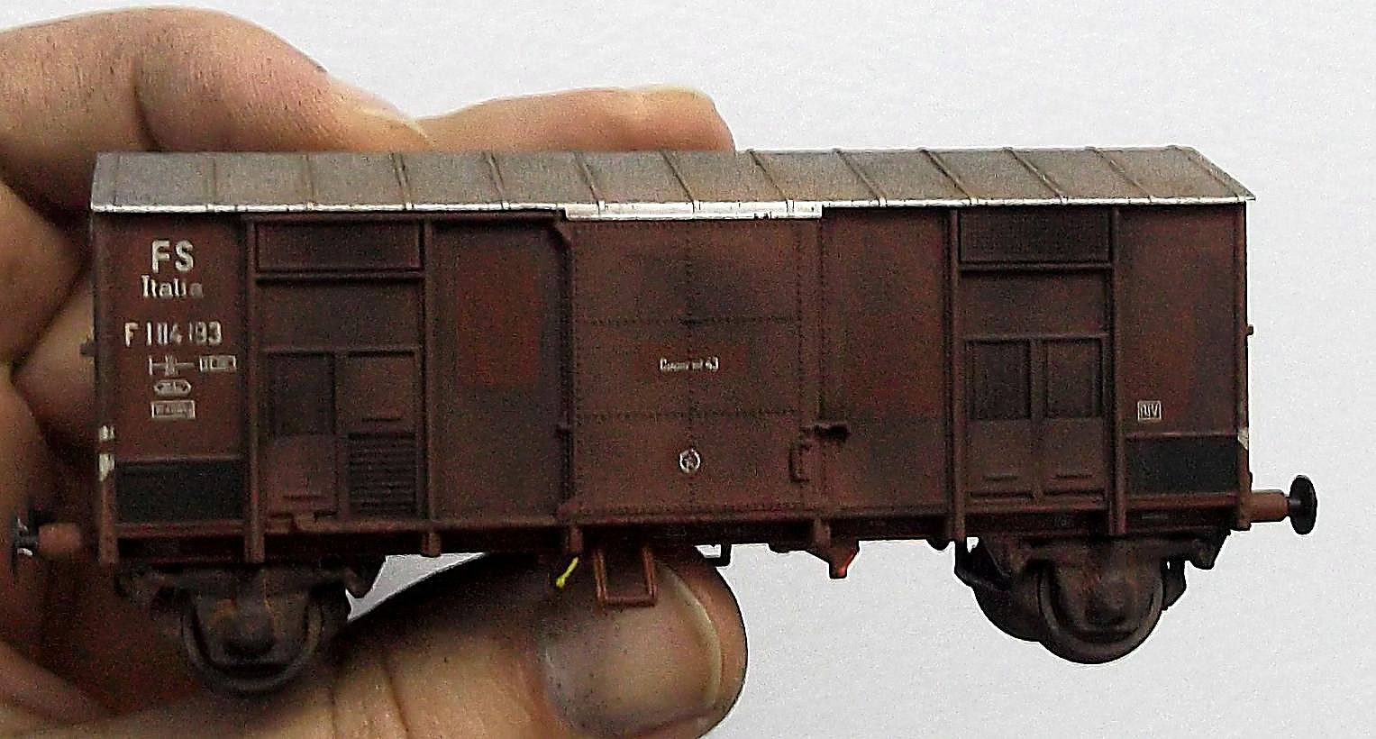

#6 Messaggio da AXEL »
Grazie amici miei :smile:
133,73 KB

#7 Messaggio da Docdelburg »
Ottimo lavoro! :cool:
Come hai fatto?
Immagino tu abbia grattato con il cutter i gessetti, aggiustato a pennello le polveri e poi fissato il tutto con trasparente opaco?
Messaggi: 2876
Re: Invecchiamento carri FS con polvere di gessetti
#8 Messaggio da AXEL »
Come hai fatto?
In realtà mi sono spiegato male.Con pennello intendevo dire che ho usato anche della vernice, poi ho grattato la polvere di gessetto e poi ho fissato con trasparente spray.
Messaggi: 964
#9 Messaggio da Bigliettaio »
Bel lavoro, ma non ho capito bene come hai fatto.
Prima lo hai colorato?
Tempera? Acrilico?
Poi hai aspettato che asciugasse e ci hai messo la polverina?
E subito dopo il traparente?
Messaggi: 2876
#10 Messaggio da AXEL »
Tempera? Acrilico?
Esatto.Ho usato la tempera.Non ho aspettato che si asciugasse.Ho velocizzato il tutto con un getto di aria calda (asciuga capelli).Poi polvere di gessetto e dopo fissativo spray.

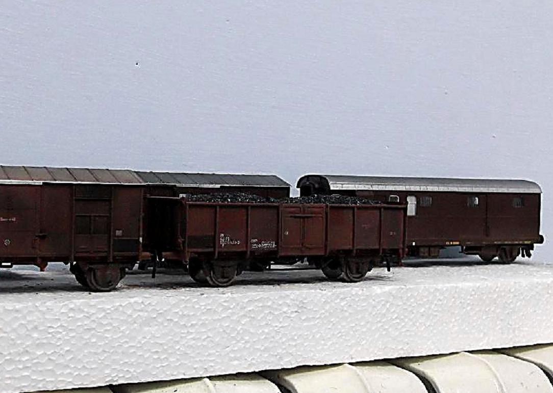

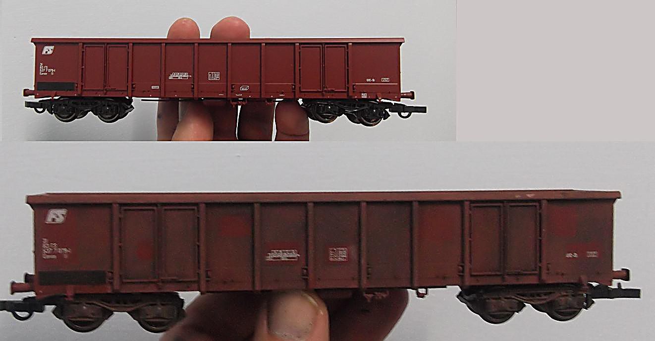

Altro invecchiamento.
144,35 KB
173,5 KB
117,12 KB

#19 Messaggio da Josefloco61 »
Bel lavoretto...... Alex che colori di tempera e gessetti hai usato?
Grazie a tutti.Troppo gentili.
In realtà uso soltanto la tempera colore bianco che mescolo con pigmenti colorati liquidi in boccetta in vendita nelle ferramenta.
http://www.borgione.it/Colori-per-dipin ... _1003.html
I gessetti sono questi qua:
http://www.amicucci.it/colori.aspx?c=147&s=299
Li acquisto proprio da questo sito.
