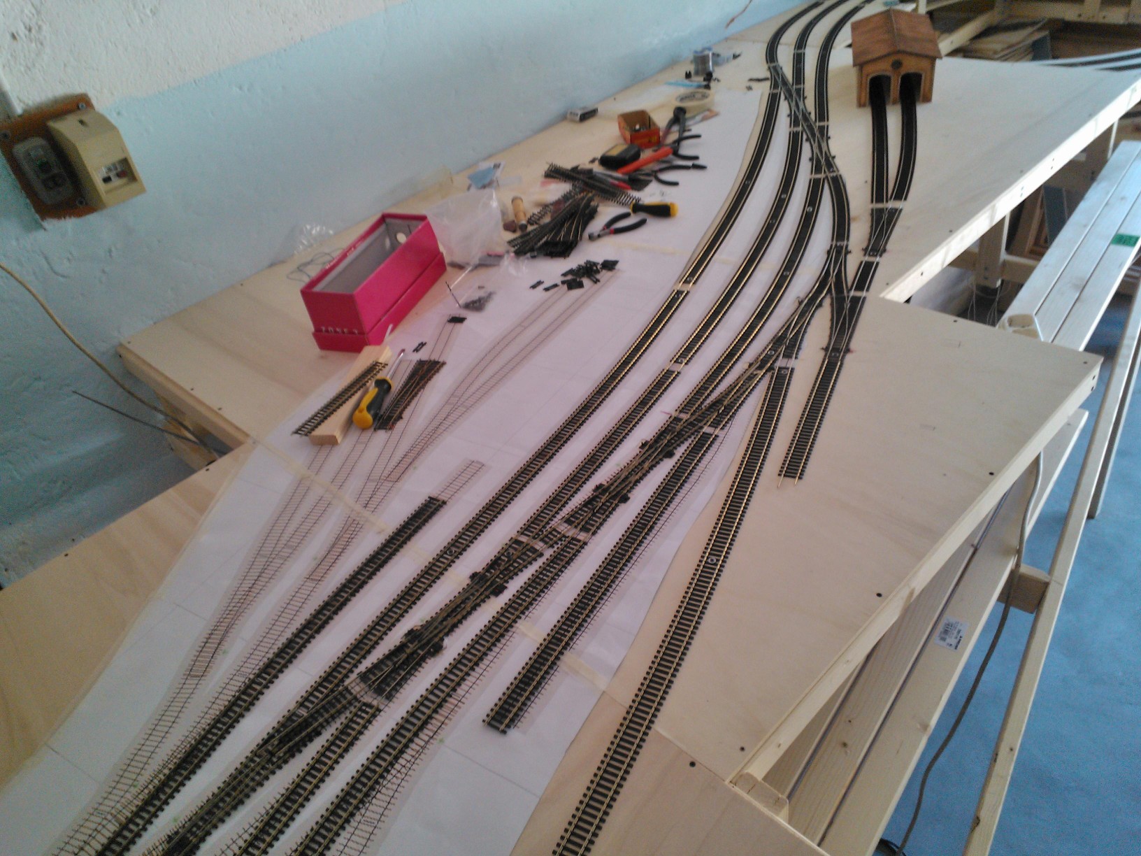

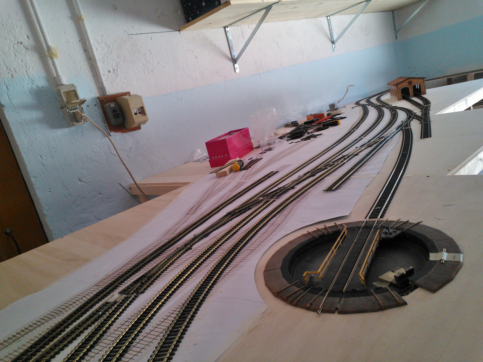

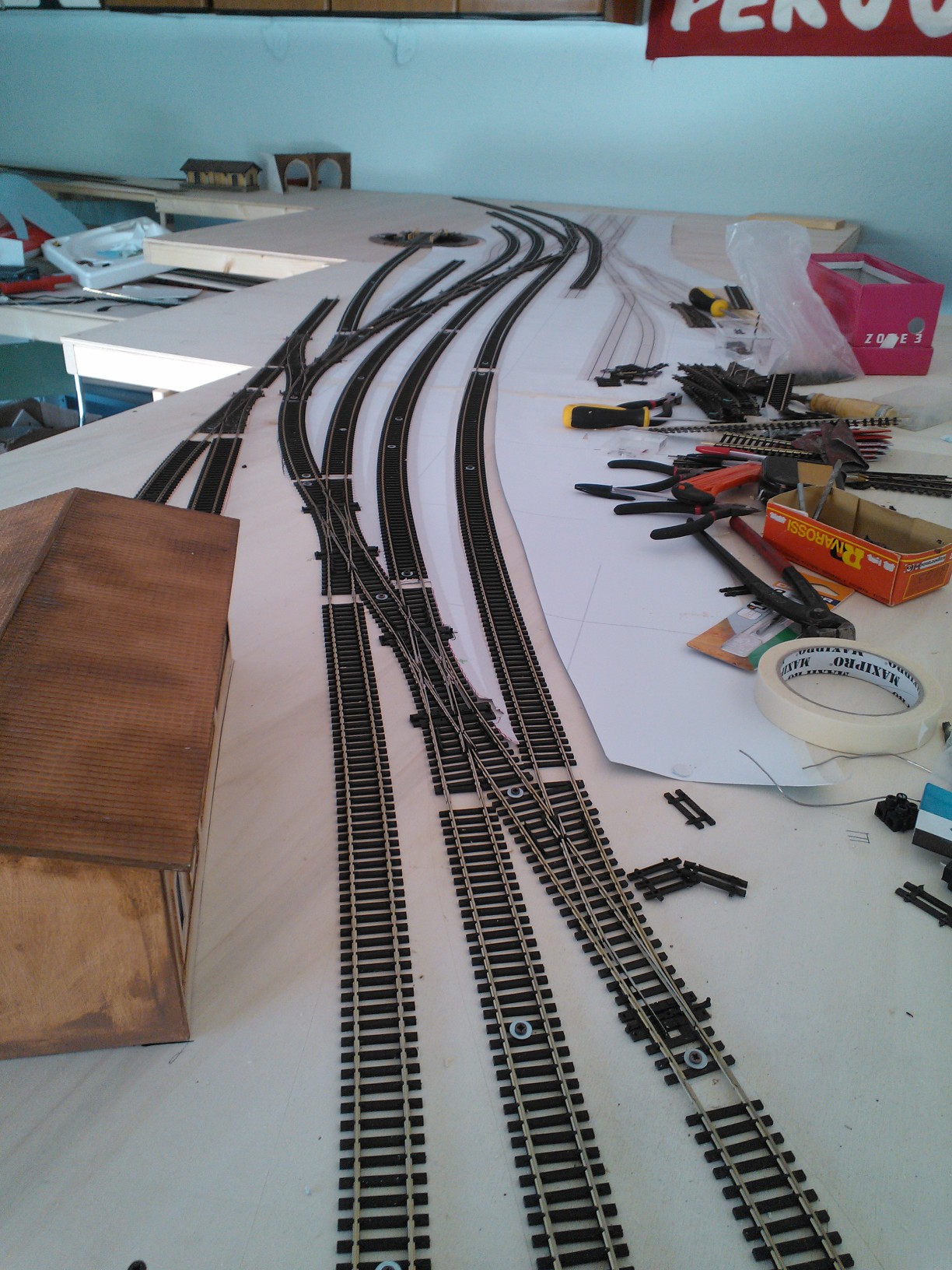

Ciao e grazie a tutti! .....tra prove e modifiche dovute al poco spazio avanzo a piccoli passi.
504,72 KB
433,37 KB
455,41 KB
472,79 KB
Saluti
Michele
Messaggi: 14275
Re: Nuovo plastico di michele1971
#77 Messaggio da Egidio »
Meglio poco che niente..... Comunque stai procedendo davvero bene !! :wink: Saluti. Egidio. :cool:
Messaggi: 15763
#78 Messaggio da MrMassy86 »
Ottimo Michele, tanto qui la furia non serve e fai benissimo a fare tutte le prove del caso :wink:
Gli avanzamenti sono ottimi e ben curati :cool:

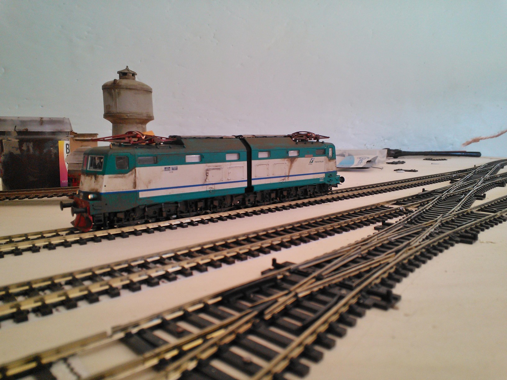

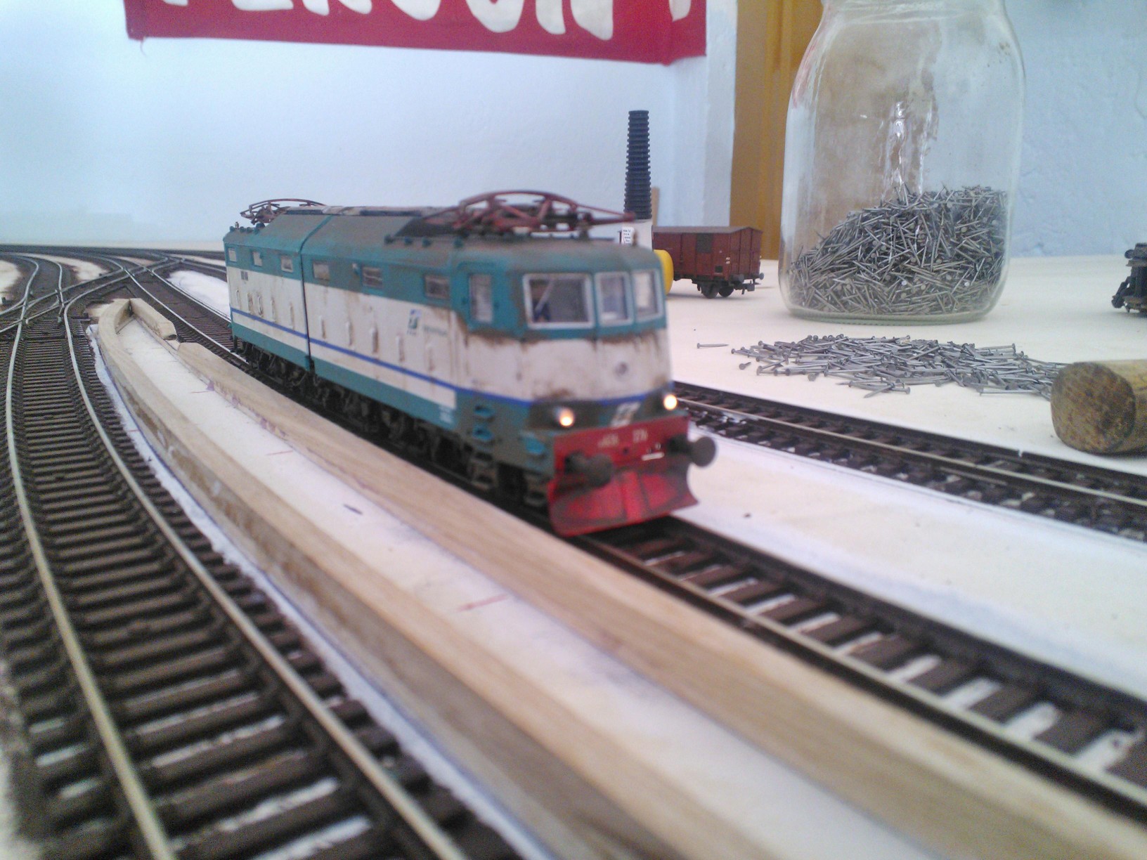

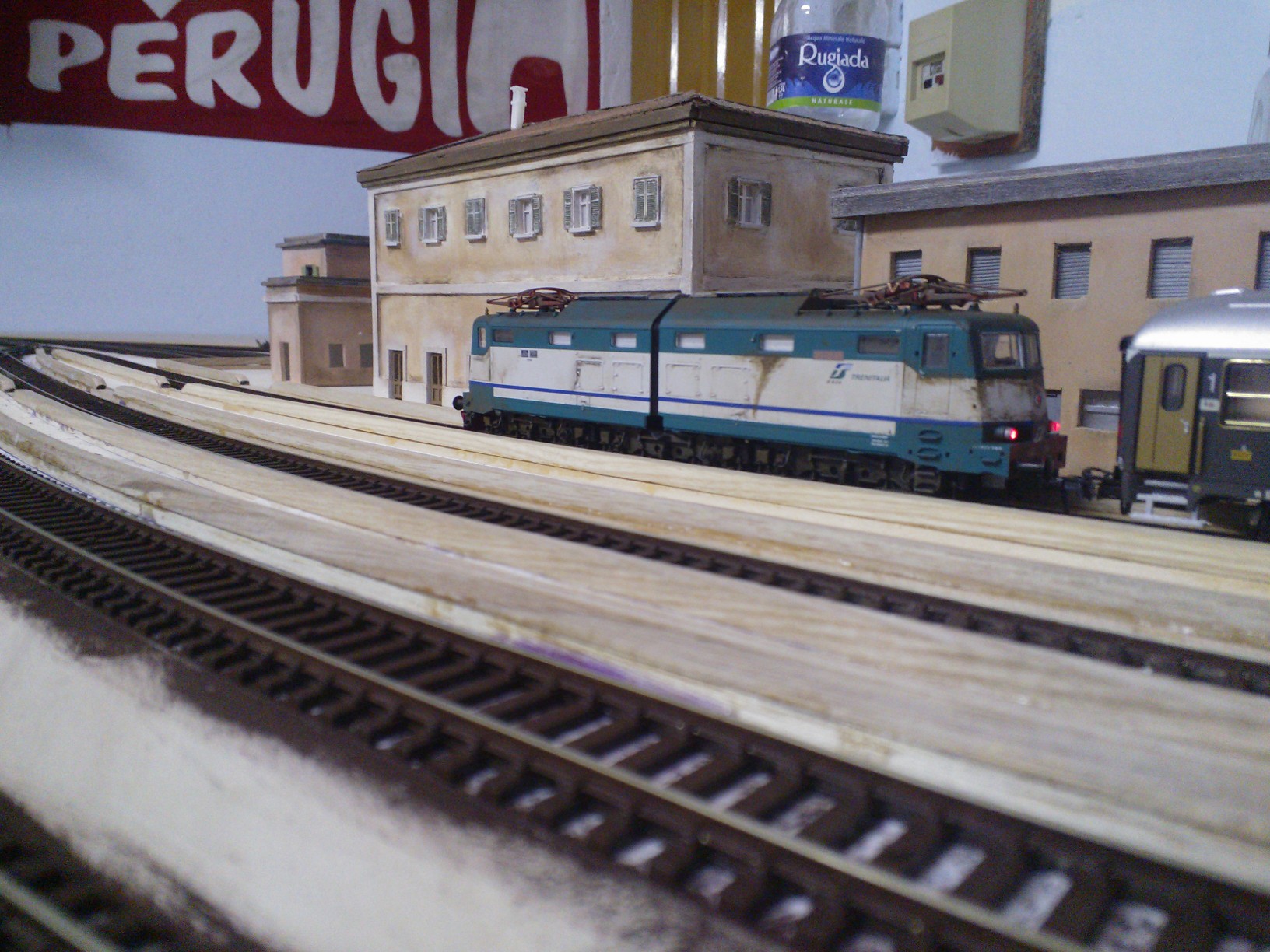

Ciao a tutti, i lavori sul plastico vanno molto a rilento,nel frattempo mi sono invecchiato il mio 636 Roco
367,88 KB
391,61 KB
saluti
Michele
Messaggi: 14275
#80 Messaggio da Egidio »
Debbo dire che hai fatto davvero un ottimo lavoro. Invecchiamento ottimo !! :cool: Saluti. Egidio. :cool:
Messaggi: 15763
#81 Messaggio da MrMassy86 »
Ottimo invecchiamento Michele :grin: Massimiliano :cool:
#82 Messaggio da dilan »
La foto non è nitidissima, ma il lavoro di invecchiamento mi sembra ben fatto.

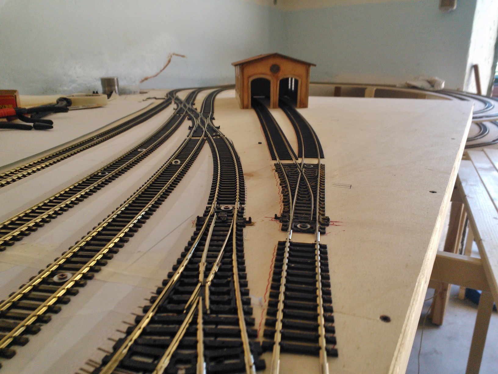

Il tracciato è molto bello. ma vedo il binario posato direttamente sul compensato.
E' una posa provvisoria o hai deciso di non interporre nulla fra piano e binario?
michele1971
Messaggi: 102
Iscritto il: venerdì 16 novembre 2012, 14:24
Nome: Michele
Regione: Umbria
Città: Perugia
#91 Messaggio da michele1971 »
Ciao e grazie a tutti!! Antonio, è stata una scelta non mettere niente sotto i binari dellla stazione anche perchè di solito in stazione i binari sono senza rialzo. Solo su alcuni tratti in vista ho messo sotto la gomma per simulare
meglio la massicciata.
saluti
Michele
antonino91
Messaggi: 169
Iscritto il: sabato 7 giugno 2014, 23:11
Età: 34
#92 Messaggio da antonino91 »
Complimenti per il lavoro fin svolto!! Bellissima la stazione di Modica, anche se io l'avrei lasciata a singolo binario come l'originale, il doppio binario lo vedo risicato (opinione personale). Michele un appunto, il materiale (sughero o depron) che vai a mettere sotto al binario prevalentemente serve ad insonorizzare il rotolamento dovuto al passaggio del treno oltre che a modellare meglio il paesaggio.
Buon lavoro :smile:
Saluti
Nino - Treni colorati come lenzuola al vento.
gian paolo cardelli
Messaggi: 444
Nome: gian paolo
#93 Messaggio da gian paolo cardelli »
Concordo con Antonino: rimedierei o del sughero in fogli o altro materiale insonorizzante da piazzare in stazione, sia per ridurre il rumore dei convogli (se hai loco sonore e' obbligatorio) che per evitare il fastidioso cambio di sonorita' quando il convoglio passa dal legno al sughero.
#94 Messaggio da dilan »
saluti
Michele
L'avevo immaginato, però concordo con Gian Paolo e Antonino.
Senza isolamento il rumore sarà notevolmente amplificato.
Poichè sei ancora in tempo, ti conviene stendere uno strato di sughero che ricopra tutto il piano stazione in modo da mantenere la stessa altezza fra piano e binario.
Messaggi: 14275
#95 Messaggio da Egidio »
Quoto anch' io in toto i pareri espressi da Antonio, Gian Paolo e Nino..... :wink: Saluti. Egiido. :cool:

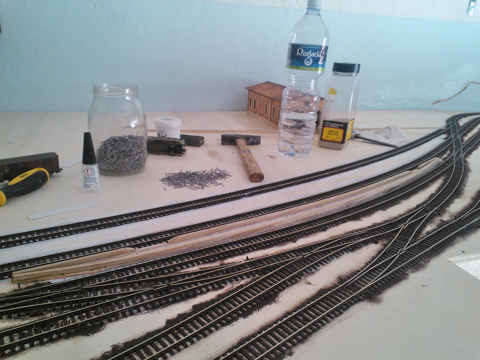

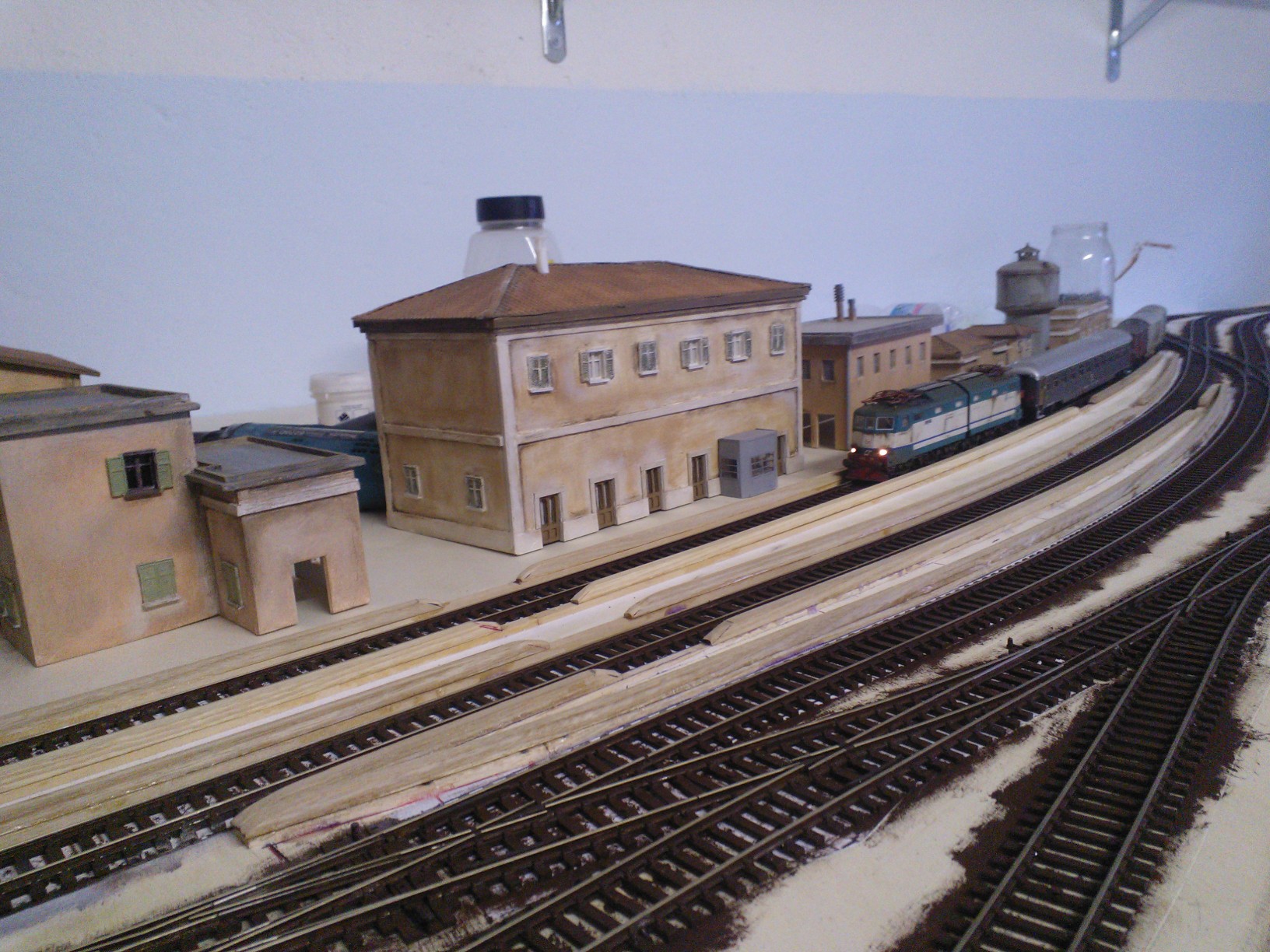

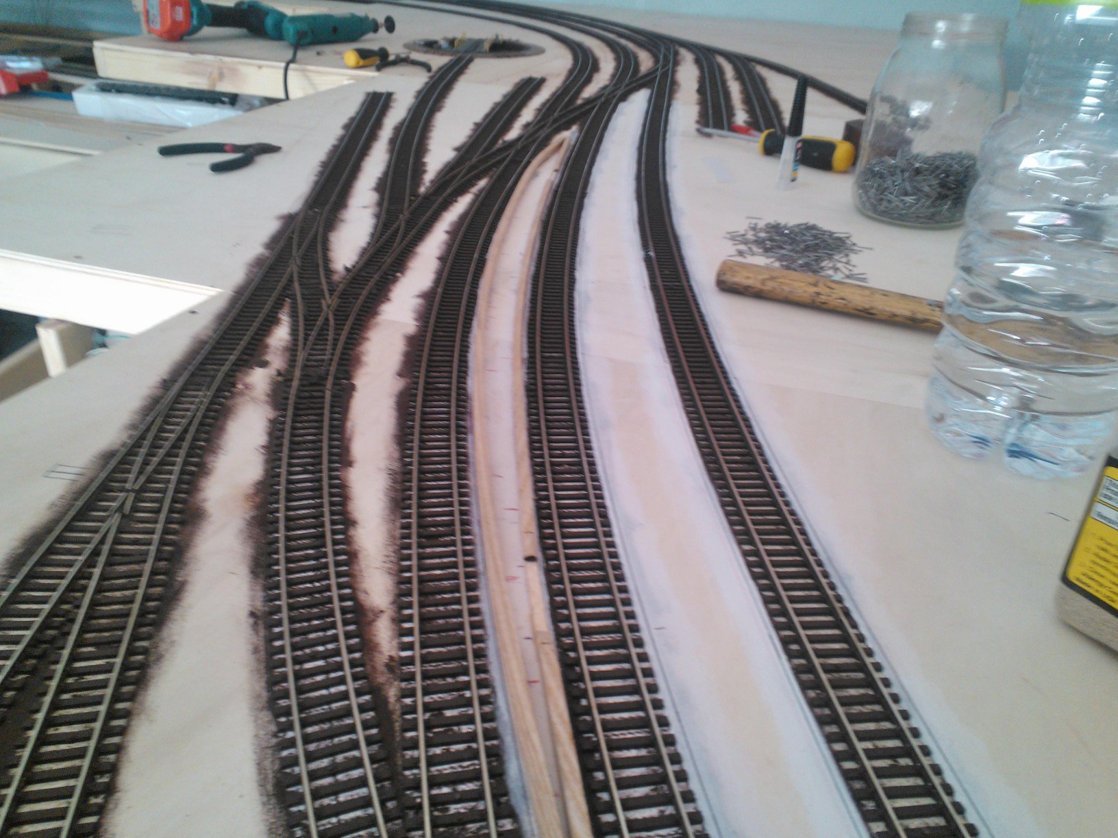

Ciao a tutti vi ringrazio per il consiglio! Come gia'detto, però è stata una scelta non mettere niente sotto i binari. Oggi ho iniziato la costruzione del telaio per la prima banchina, realizzato con listelli di legno che poi riempirò con lo stucco.
407,48 KB
482,44 KB
438,34 KB
418,12 KB
saluti
Michele
Messaggi: 15763
#97 Messaggio da MrMassy86 »
Ottimo Michele, sta venendo molto bene :wink: Massimiliano :cool:

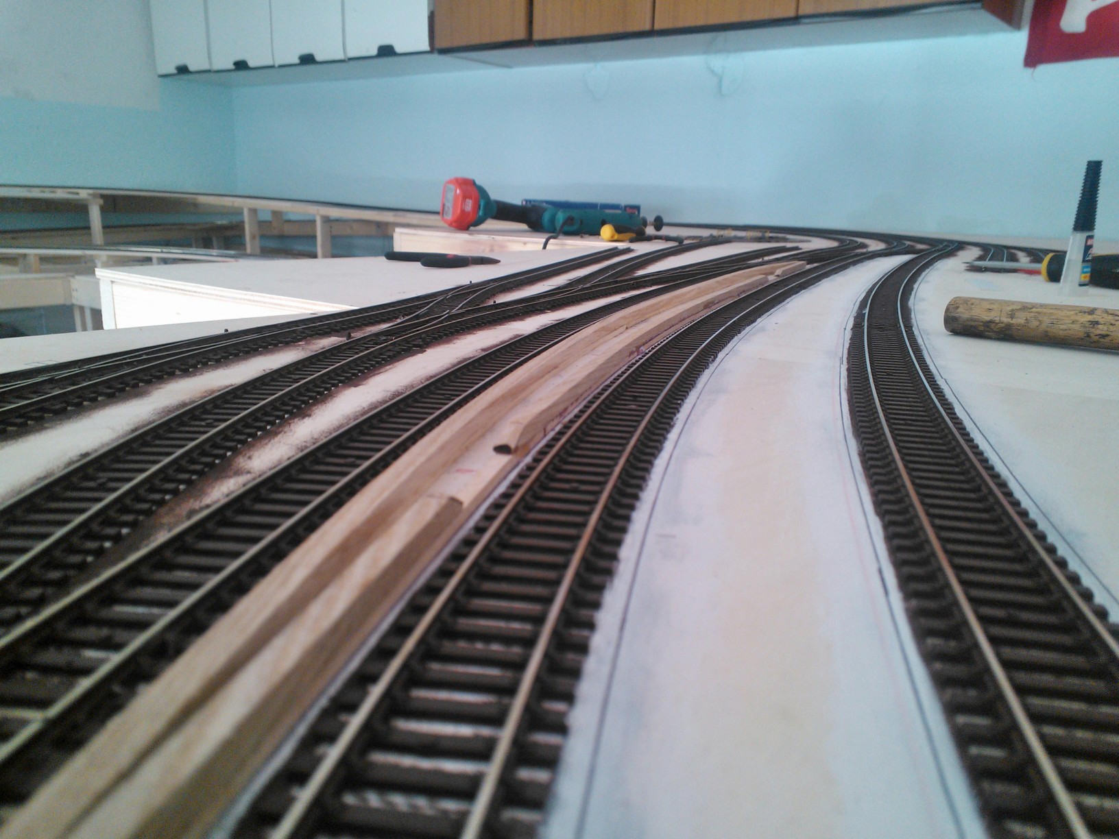

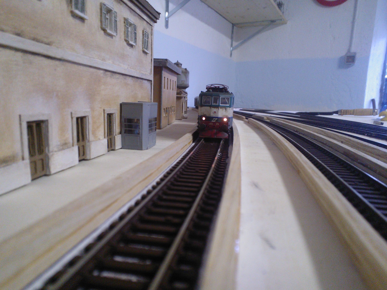

Ciao Egidio grazie!!!! Procedo con le banchine ....ma che fatica :cool:
453,17 KB
506,69 KB
saluti
Michele
