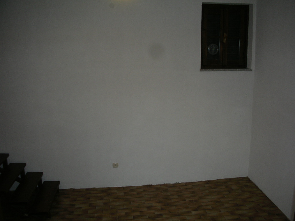

Bene, terminati i lavori di ripristino dello scantinato, comincio a pensare seriamente come impostare il progetto. E aspetto gli aiuti promessi.... :wink:

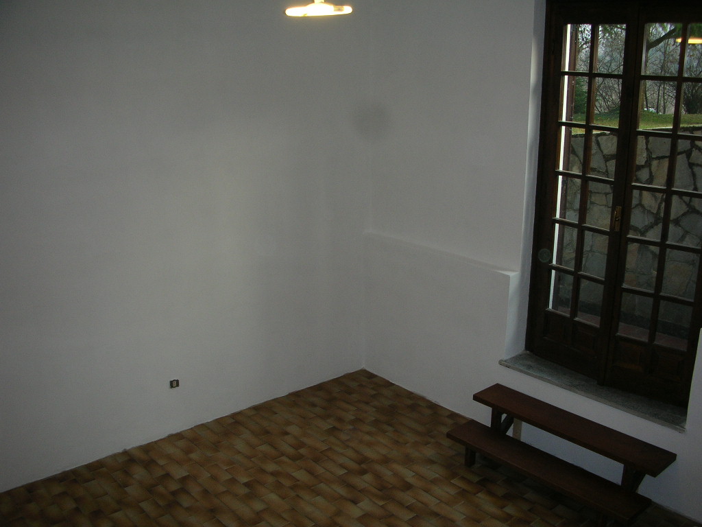

Nella stanza posso occupare una intera parete lunga 395 cm che vedete in foto
150,43 KB
A destra, per chi osserva, ho la misura utile di 143 cm poi c'è la porta che da all'esterno. La scaletta in legno è amovibile.
165,85 KB
A sinistra, sempre per chi osserva, pensavo di arrivare a circa 2 metri di profondità, all'incirca alla presa elettrica.
147,62 KB

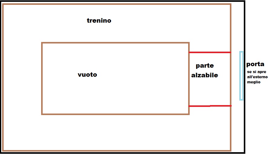

L'idea dicevo è quella di una struttura che possa essere spostata in avanti per manutenzione o lavori sulla parte verso la parete ragion per cui ribadisco le misure a disposizione: larghezza 390 cm, profondità a destra 140 cm, profondità a sinistra 200 cm.
Grazie a chi vorrà contribuire con qualche idea fuori dagli schemi usuali. :grin:

se non ho interpretato male la situazione, la prima cosa che mi salta in mente è che con le dimensioni attuali non avrai la possibilità di far ruotare l'intera struttura per accederci dietro (cioè dalla parte della parete). Con 390 cm su 395 di luce utile potrai traslare l'intera struttura solo in un senso e per accedere dovrai passare sotto (o sopra). Inoltre, sempre che stia sbagliando qualcosa nell'interpretazione, anche la realizzazione comporterà difficoltosi spostamenti essendo profondo 200 sul lato max e 14 su quello min...
Dario - Ci vuole una mente eccezionale per affrontare l’analisi dell’ovvio...
Messaggi: 6550
Re: Progetto da discutere con voi
#54 Messaggio da Docdelburg »
Giusto Dario, la struttura potrà solo muoversi in avanti e in dietro spostando la scala a due gradini e dovrò passarci sotto per lavorare dall'altra parte. :sad: Non è pensabile non poter arrivare dappertutto e questa combinazione è la più fruttuosa come occupazione dello spazio, almeno credo.

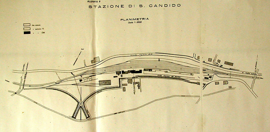

Allego un'altro schema sempre con stella di inversione.
179,24 KB
Di seguito un link sulla ferrovia abbandonata tra Ora e Predazzo.
http://www.ferrovieabbandonate.it/linea ... .php?id=41
e molto bella la styoria e le gallerie con i viadotti
http://it.wikipedia.org/wiki/Ferrovia_d ... mme#Storia

Non è detto che debba riprodurla, però spunti sul fascio binari e stazione di testa ci sono, almeno per me.

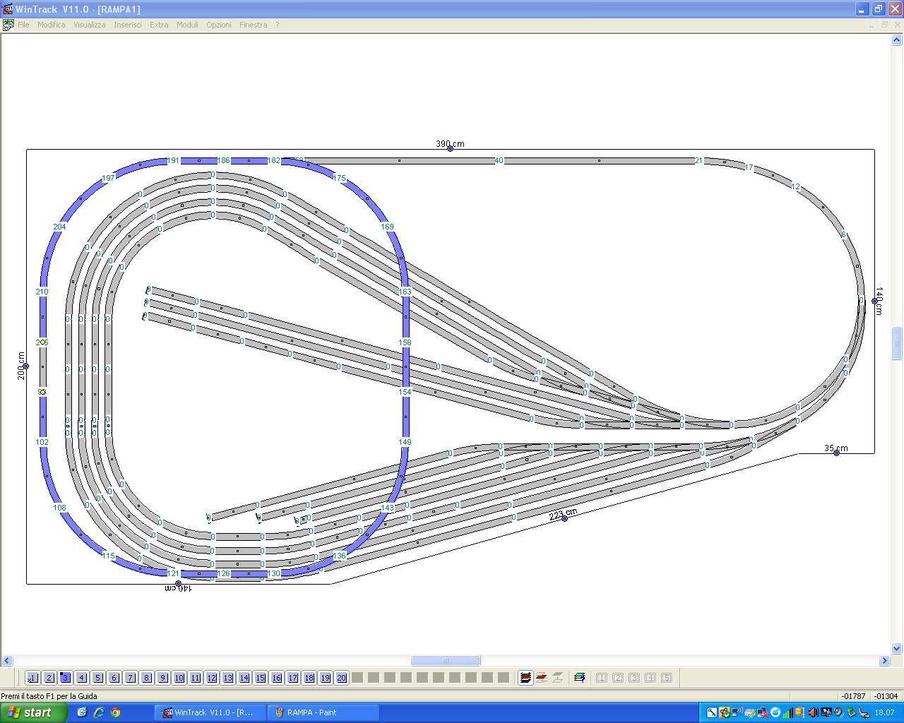

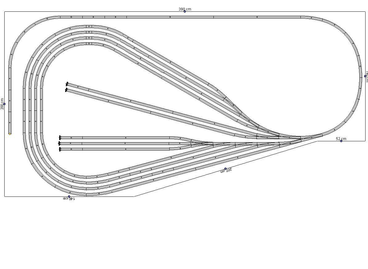

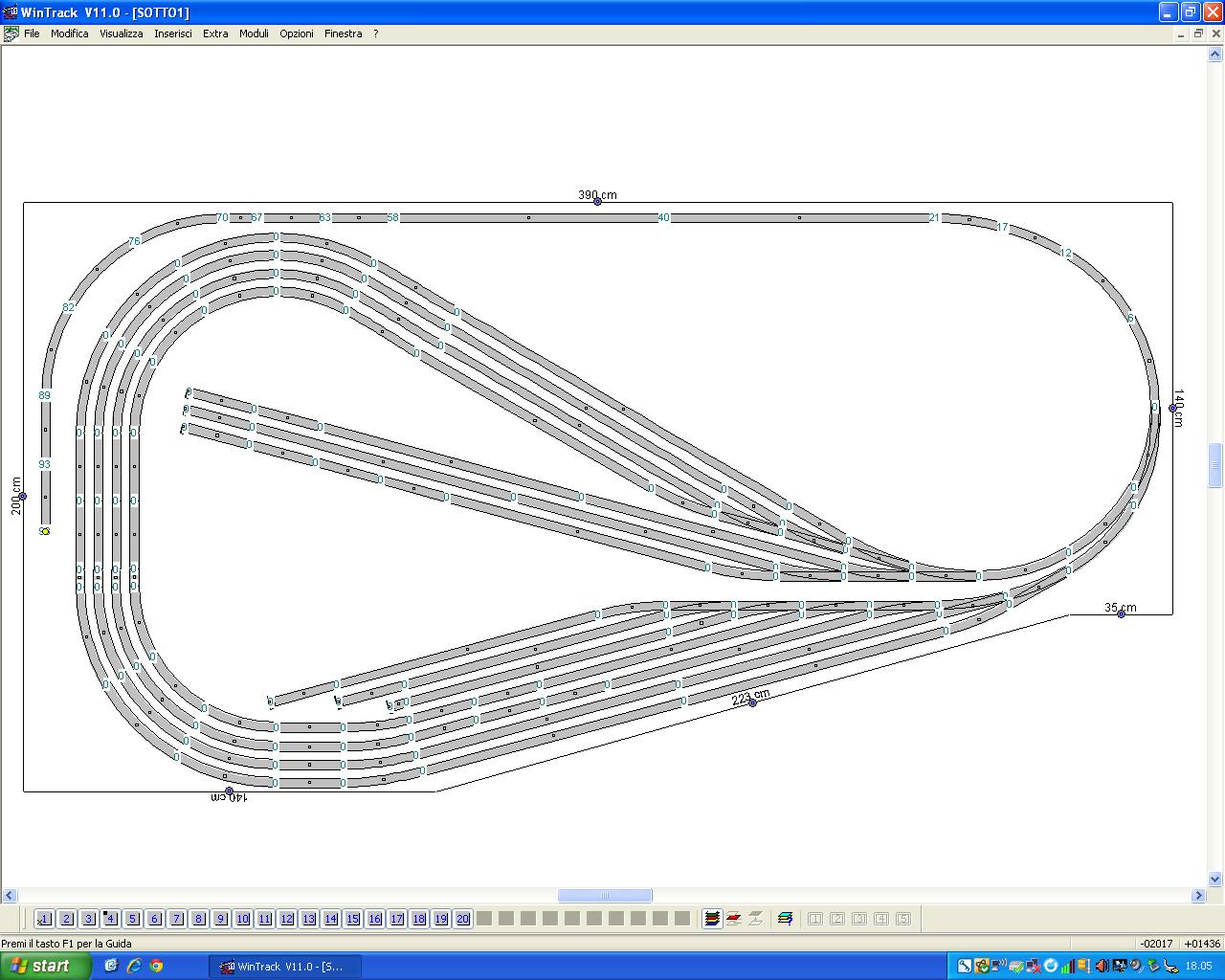

Facendo tutta una serie di considerazioni relativamente allo spazio a disposizione ho provato a partire dalla base del tracciato dedicandomi quindi ad uno studio della stazione nascosta. Posto che dovrò adottare una linea singola e posto che non vorrei superare una pendenza del 2%, ho fatto mio lo schema del progetto di Tergeste (TTM 47) che vi sottopongo.
120,8 KB
Trattasi di un grande cappio a 4 binari passanti, percorsi sempre in senso antiorario, che vanno da un minimo di 496 cm ad un massimo di oltre 6 metri; ci sono poi due lunghi tronchini per importanti convogli reversibili e altri tre più brevi per altrettanti convogli reversibili di minore lunghezza.
Per ogni binario passante possono essere ricoverati due convogli non più lunghi di 2 metri per un totale di 8 convogli. L'idea è quella di far gestire dal pc con Rocrail e ClaudiaCS la stazione nascosta con opportuni sezionamenti dotati di sensori di assorbimento. Un convoglio arriva e si ferma entro la prima metà del binario; quando la seconda metà sarà libera il convoglio avanzerà in automatico fino alla seconda metà liberando la prima e via dicendo. Il restante movimento sarà in semiautomatico o manuale.

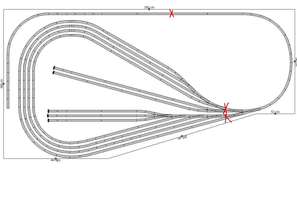

Per evitare problemi con i sensori di presenza collegati al binario ho pensato di praticare il sezionamento per l'inversione di polarità tipico del cappio nella parte esterna al cappio stesso. Tale sezione sarà gestita dall'usuale affidabilissimo modulo Lenz LK200.
121,64 KB
La stazione sarà in ogni caso controllabile a vista o direttamente o tramite microcamera e avrà illuminazione adeguata con led.

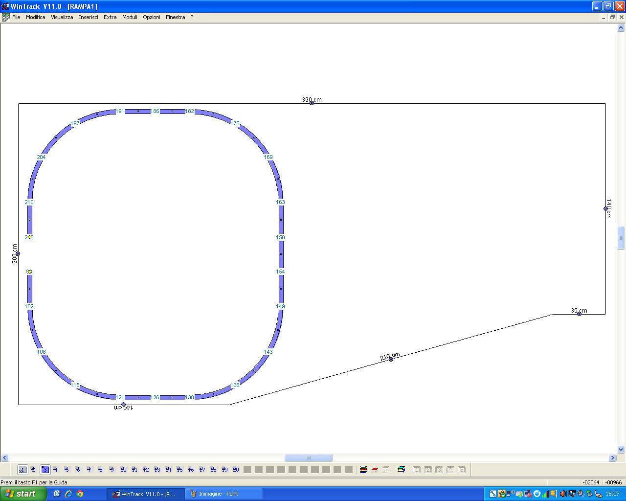

Dal cappio salirei con una rampa con pendenza massima contenuta entro il 2% disegnando anche un'ampia spira di elicoidale in modo da arrivare a circa 20 cm di distanza tra il piano della stazione nascosta e quello della stazione di transito che andrò pian piano a meglio definire.

Come stazione nascosta direi che è un'ottima soluzione, avrai un bel po di treni da far girare dando una varietà di alternanza notevole.
Non ho esperienza sui sensori di assorbimento pertanto non mi pronuncio.
Quindi poi avrai tre livelli nel plastico ? Stazione nascosta - 1, stazione di transito 0, stazione di testa + 1 (quest'ultima se rimane come idea progettuale).
Comunque è un bel lavoro.

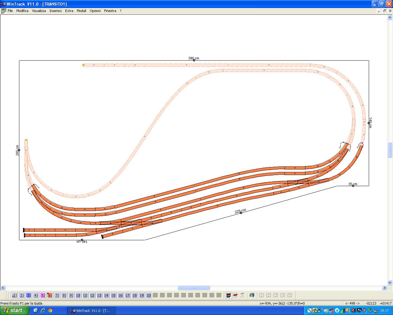

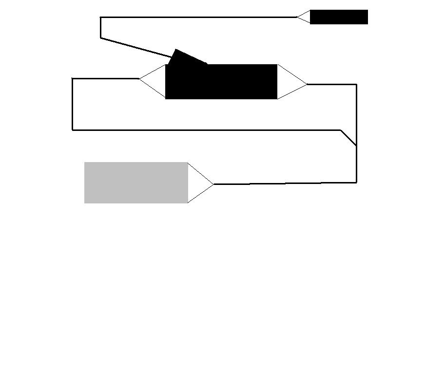

Si Adolfo, per ora lo schema che vorrei applicare è proprio questo:
22,07 KB
Una stazione nascosta che sia collegata ad una stazione di transito di media importanza che preveda una diramazione ad una piccola stazione di testa secondaria. Il collegamento tra stazione nascosta e quella di transito sarà tale da garantire ogni direzione possibile in modo da avere con lo stesso convoglio sia la corsa pari che quella dispari. La linea sarà elettrificata mentre quella secondaria sarà con ogni probabilità termica.
D'accordo, siamo nel solito schema usuale per quanto funzionale e sensato, ma per ora non vedo alternative. Anche per questo ho deciso di partire ragionando con attenzione sulla stazione nascosta; magari arriverà qualche ispirazione..... :wink:

sarà, anche se non concordo, il solito schema usuale; però con un adeguato scenario e con l'alternanza dei treni sarà un bellissimo plastico che darà soddisfazioni operative non di poco conto.

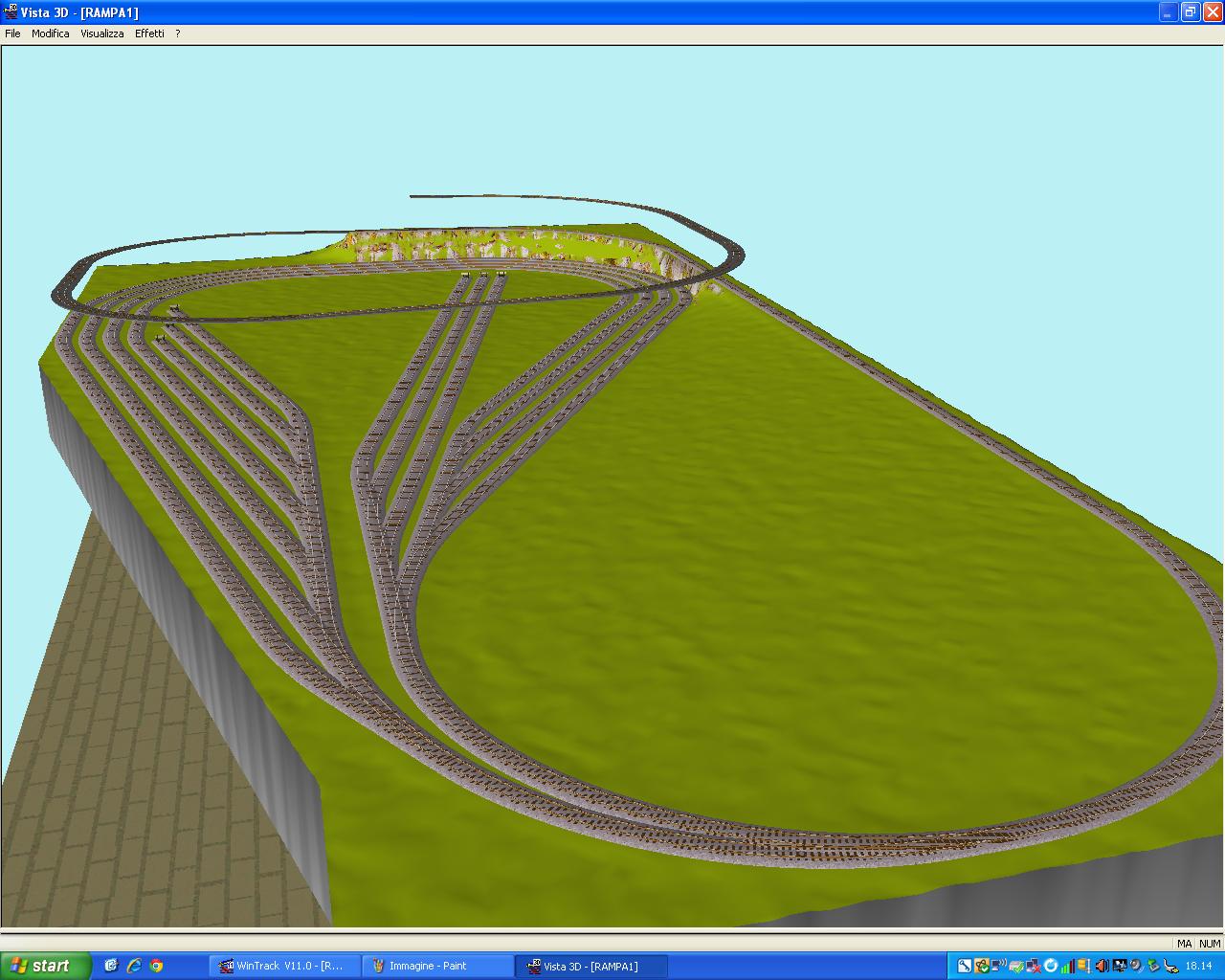

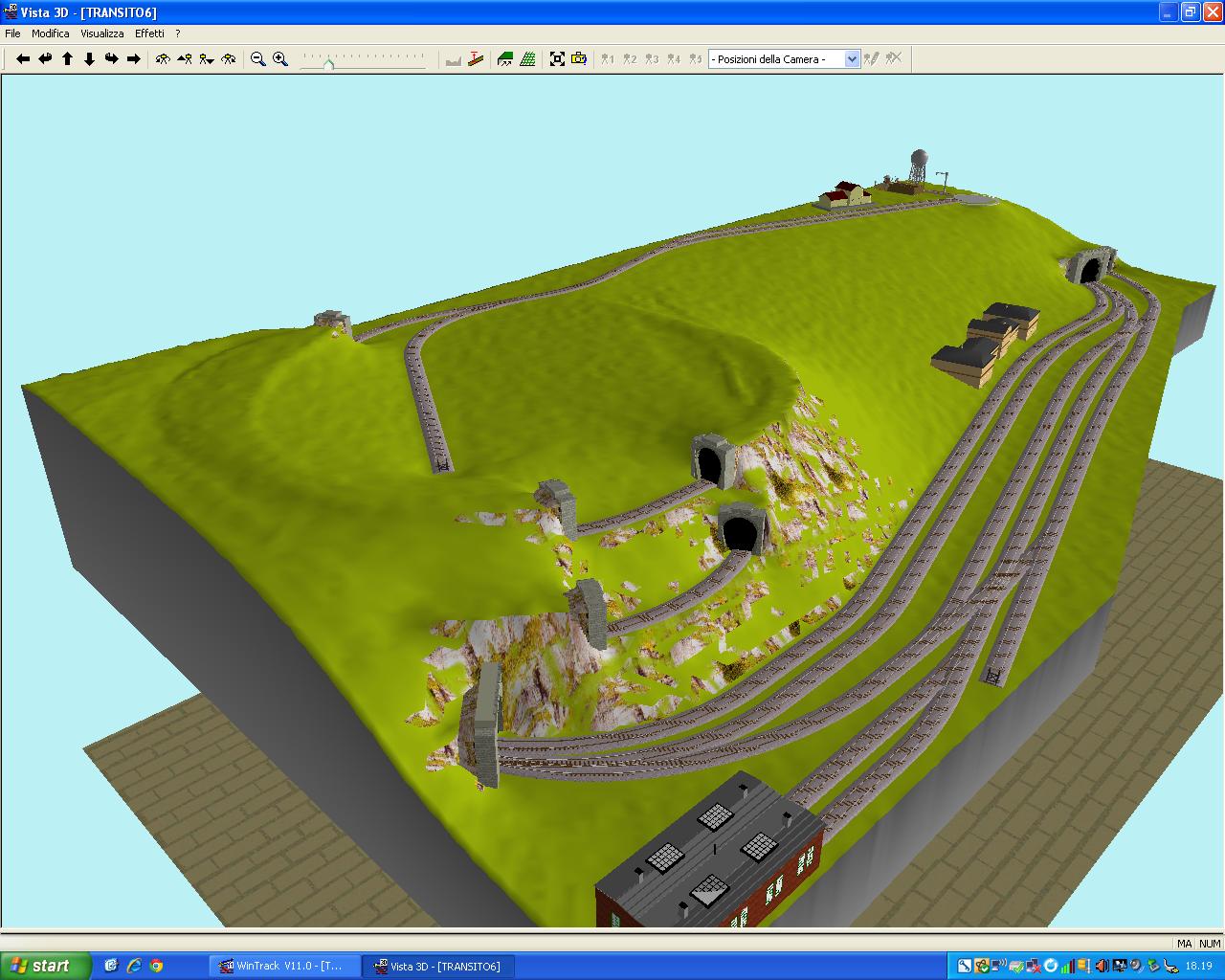

Dopo aver considerato la possibile stazione nascosta ho provato a completare la rampa di risalita con un'ampia spira con raggi di curvatura di 604 mm e pendenze sempre entro il 2%
189,37 KB
88,69 KB
Arriverei così a 215 mm di altezza rispetto al piano zero.
Immagine 3D per meglio apprezzare l'insieme.
149,06 KB
Viste in sovrapposizione danno l'idea di come possa accedere senza ostacoli al gruppo deviatoi della stazione nascosta.
193,9 KB

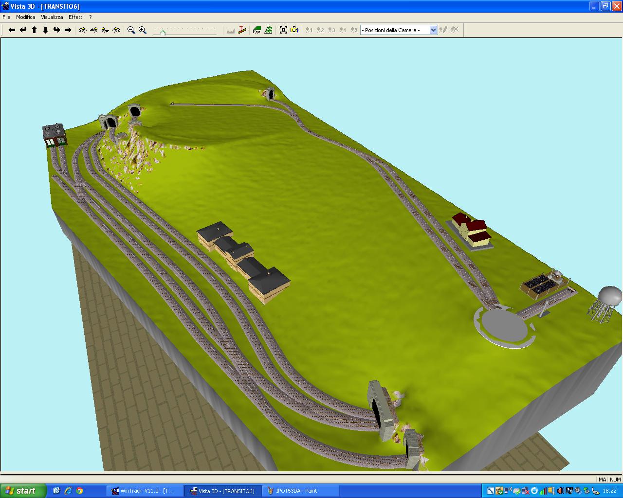

Ho quindi provato a disegnare una stazione di transito che mi permetta una sorta di passerella dei convogli in transito o in sosta. Due binari di discreta lunghezza per incroci e sorpassi più un terzo binario con banchina per la diramazione termica. Altri due binari di sosta per convogli merci e un modesto deposito loco. Il cappio permette, come da progetto, di scegliere qualsiasi direzione per il convoglio in transito. Sulla destra si stacca la linea secondaria che sale al livello superiore.
138,21 KB

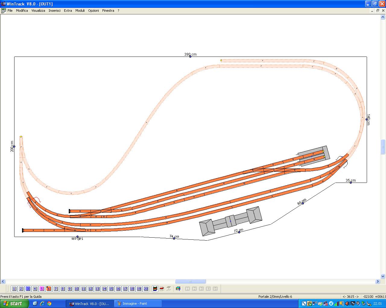

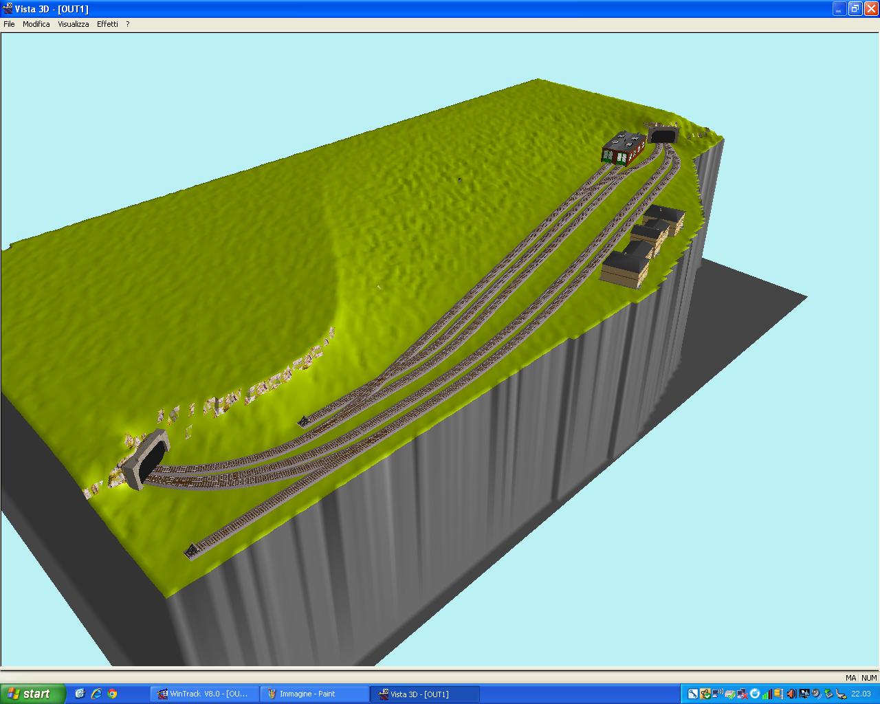

Giocando un pò con Wintrack è venuta fuori una ipotesi che in fondo non mi dispiace....
165,42 KB
150,39 KB
Stazione di testa con piccola piattaforma e zona di rifornimento mentre sulla sinistra ci sarà un raccordo con una cava di ghiaia/pietre.

è un ottimo progetto, mi piace, solo un chiarimento: il FV della stazione di transito ha poco spazio alle spalle per creare una scenografia di accesso alla stazione (piazzetta, strada, etc.), forse lo schema in 3D inganna.
Inserire un ponte tra i due portali del primo o secondo tratto a vista tra le gallerie sarebbe possiile ?.
In pratica hai previsto tutto, stazione nascosta ben capiente, stazione di transito con diramazione, stazione di testa, raccordo industriale, piattaforma girevole, deposito loco.
Che vuoi di più ? Un Lucano.
Messaggi: 2531
#67 Messaggio da 58dedo »
ciao Doc,
bel progetto, mi piace assai. Prova,se possibile e non sconvolga il piano binari della stazione intermedia, a posizionare la stazione sul lato opposto (bordo plastico):
- creeresti una zona collinare dove potrebbe scendere un fiume che si incanala sotto alla stazione
- gli eventuali fabbricati saranno sparsi e non obbligato a creare un'agglomerato intorno alla stazione :wink:

A dir la verità avevo fatto anch'io un pensierino a mettere la stazione sul bordo esterno......grazie del suggerimento, poi faccio una prova.

Su suggerimento di Diego ho fatto una prova con la stazione all'esterno e credo che esteticamente e funzionalmente la cosa sia decisamente positiva.
139,84 KB
125,2 KB
