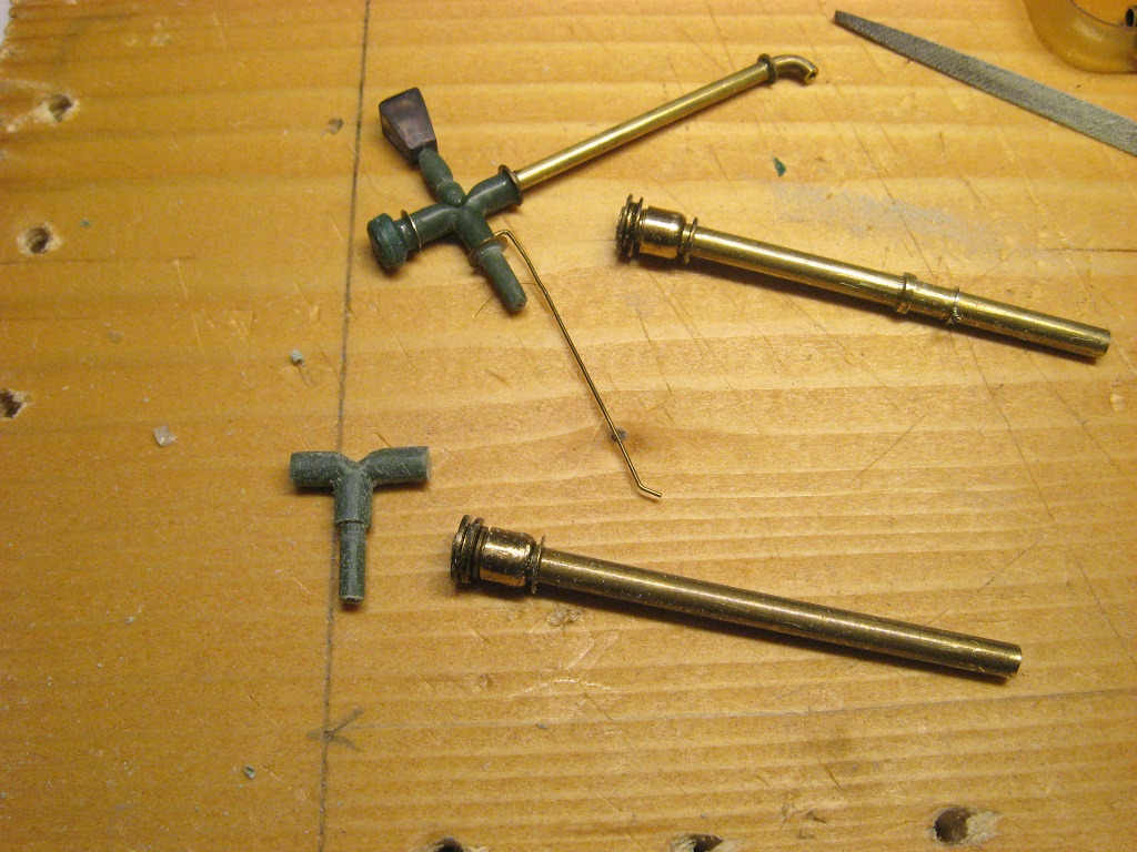

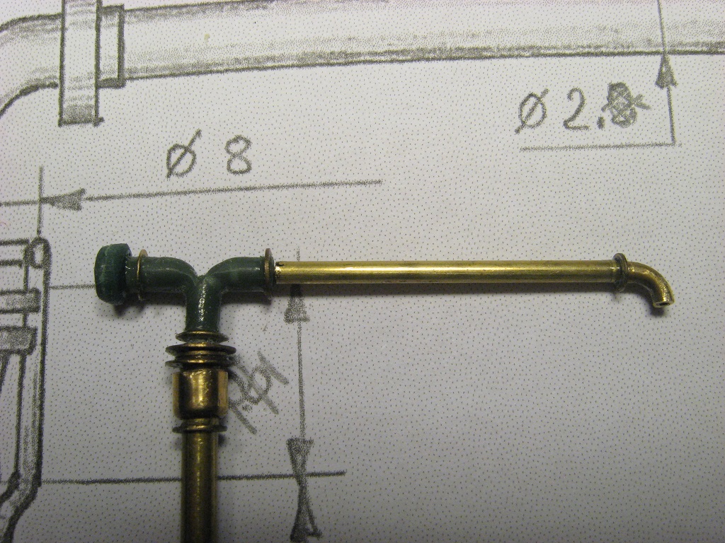

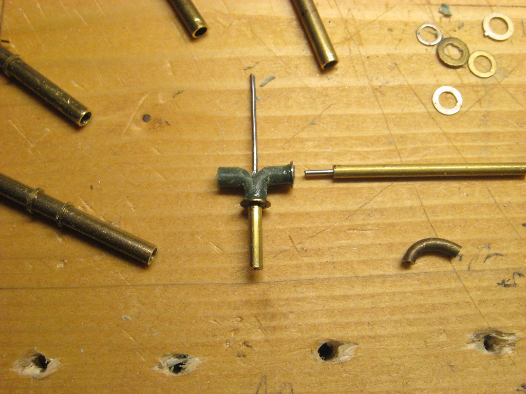

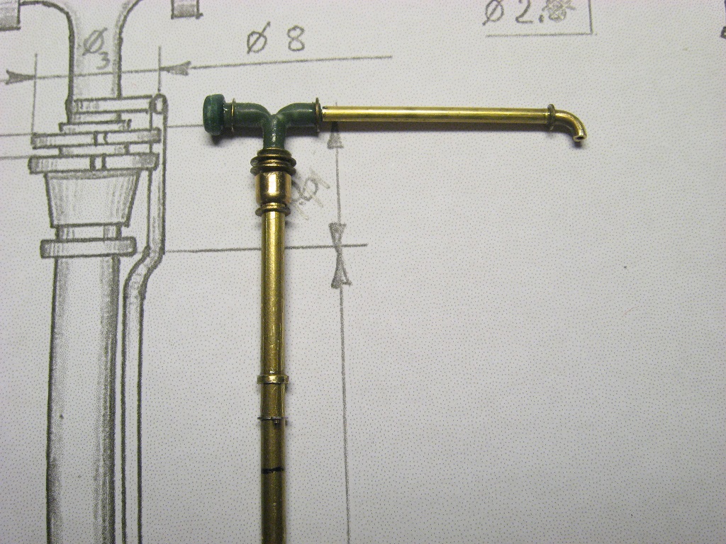

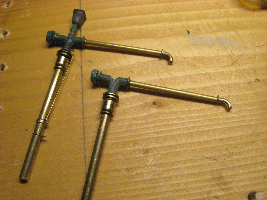

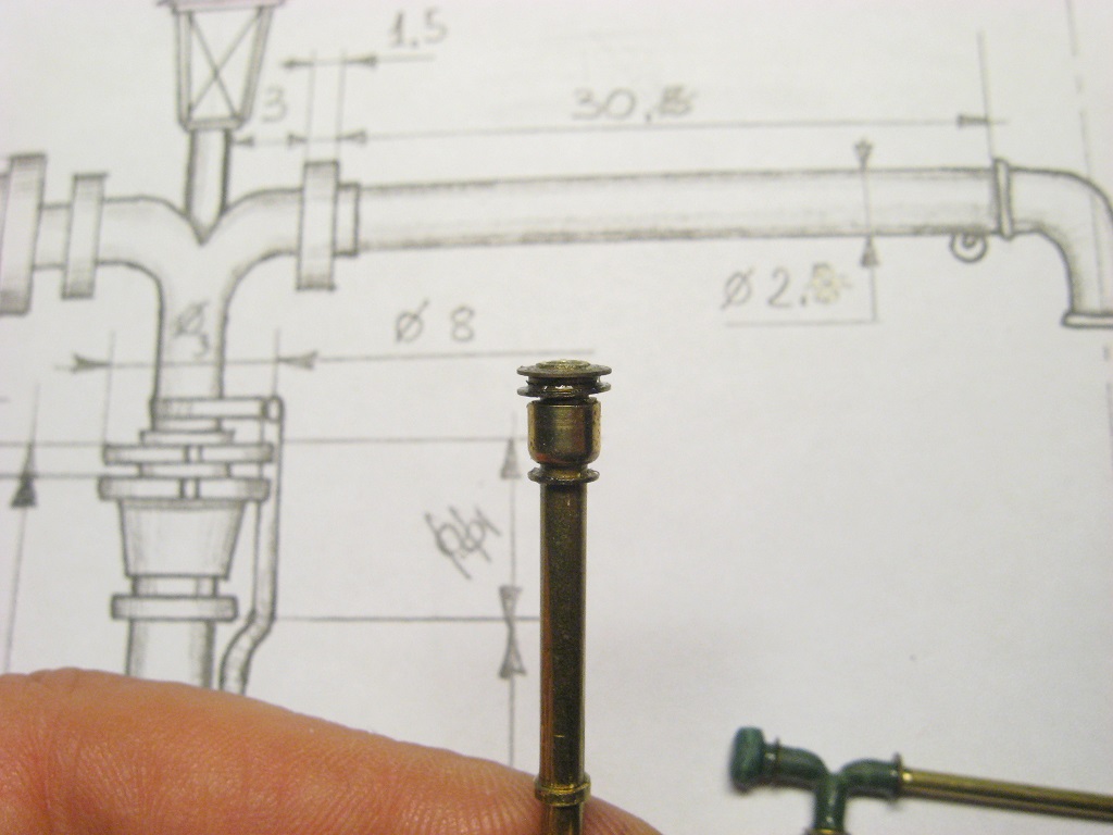

In questi giorni sto realizzando il primo prototipo di colonna idrica, me ne occorreranno 5 o 6 da posizionare nella zona rimessa locomotive e sui marciapiedi della stazione.
La colonna non è ancora completata, mancano alcuni elementi:
la leva di bloccaggio,
la catena,
la colonnina con il volantino per l'apertura dell'acqua
il pozzetto di scolo
la lanterna (che realizzerò in plastica trasparente)
ma la parte più impegnativa è stata realizzata.
I materiali adoperati sono vari:
tubicino di ottone da 3 mm. per il corpo principale della colonna
tubicino da 2 mm. per il braccio ed il bocchettone
plastica ricavata da kit di modelli in plastica per il corpo doppio (3 mm.)
rondelline di ottone per i vari giunti.
Avevo provato a realizzare il corpo doppio con tubicini di ottone, riscaldando la parte per la piegatura, ma, oltre ad essere un lavoraccio non mi è venuto bene, per cui ho deciso per la plastica, più facile da lavorare.
317,79 KB
143,07 KB
332,01 KB
366,62 KB
Sono soddisfatto del risultato per cui procederò alla costruzione in serie delle altre.
Ciao e alla prossima.

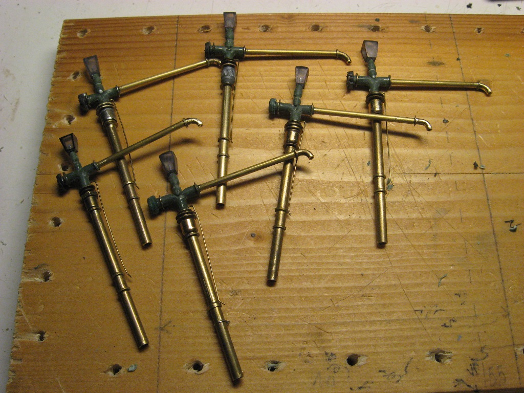

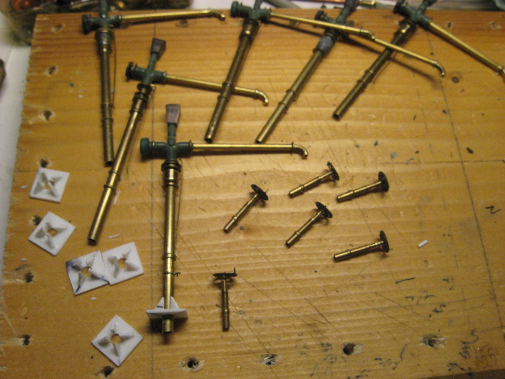

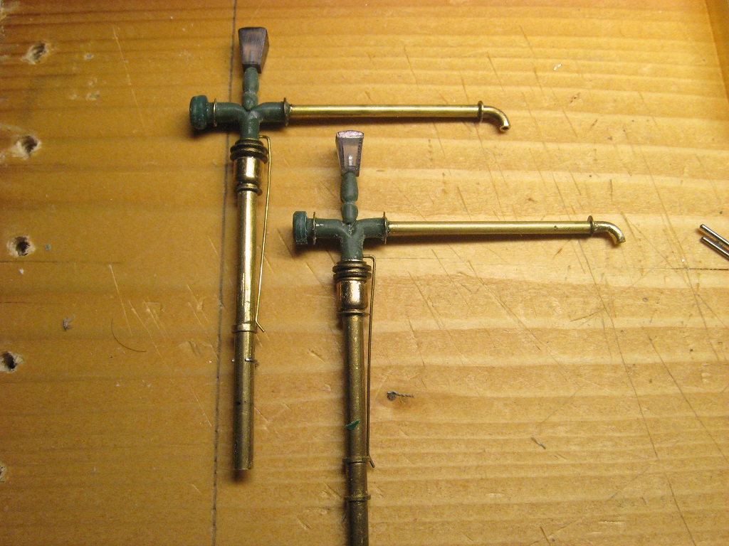

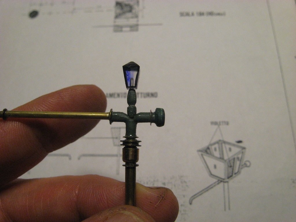

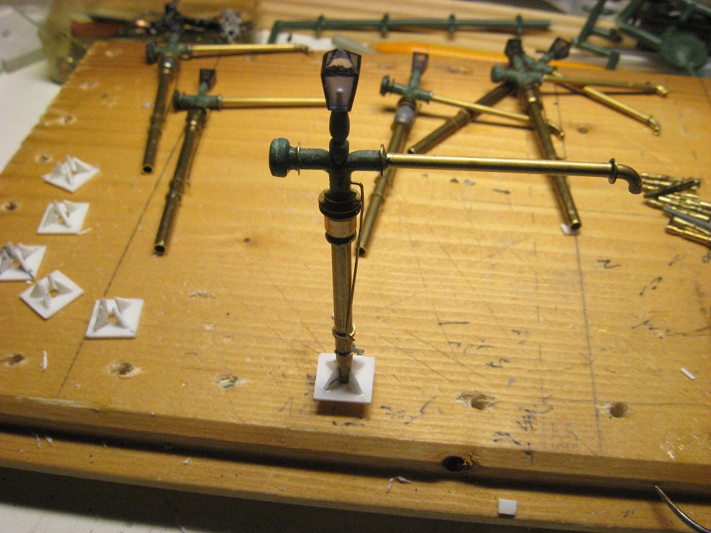

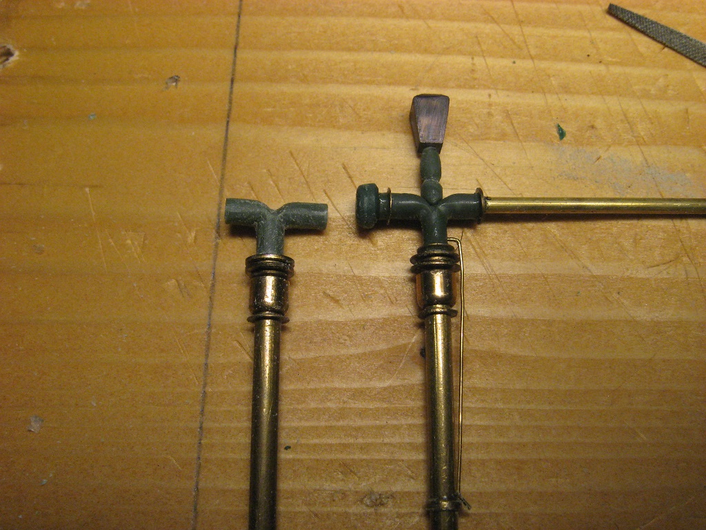

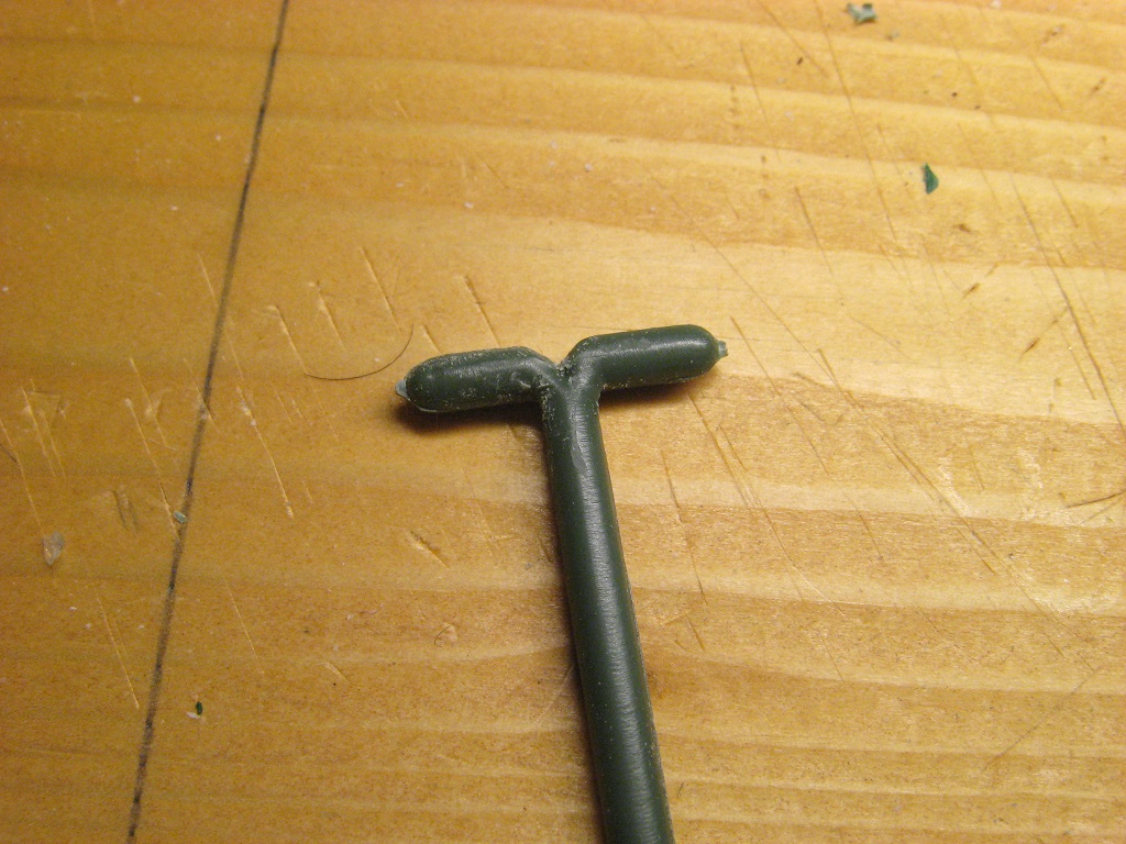

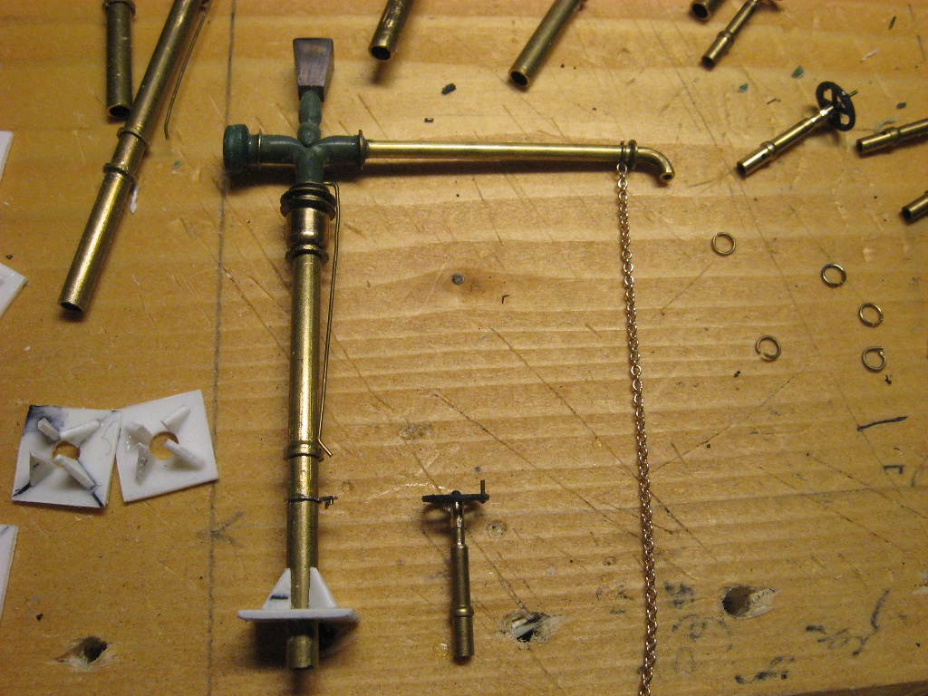

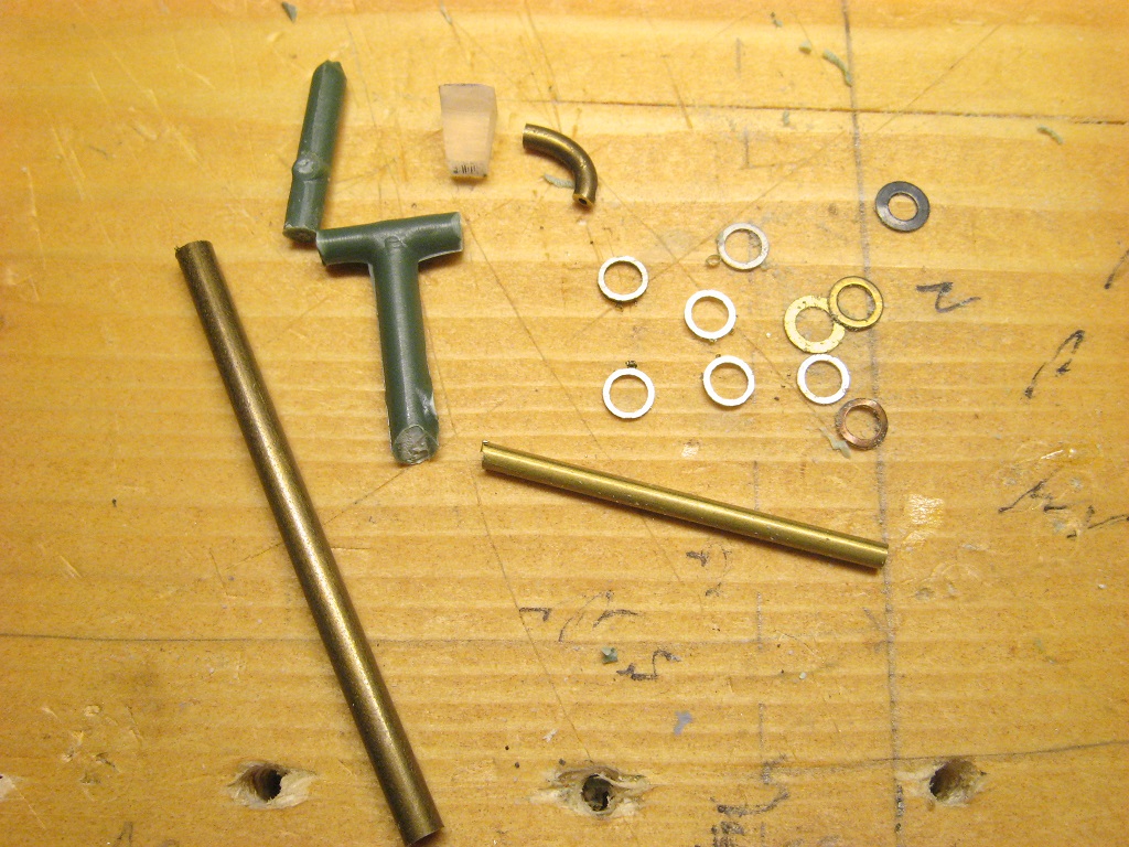

In questa settimana ho lavorato ancora alle colonne idriche.
Questi sono i materiali di partenza:
312,77 KB
300,59 KB

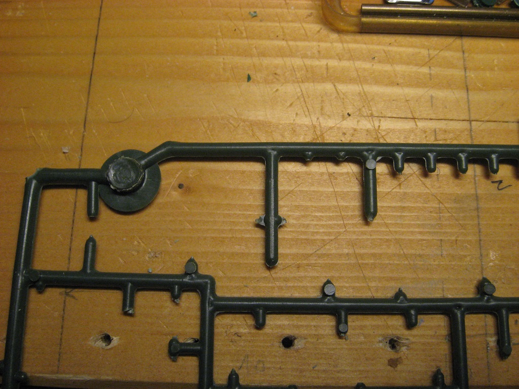

Il corpo doppio è ricavato dalla plastica residua dei kit in plastica, scegliendo le parti a "T".
275,7 KB
308,01 KB
310,89 KB
311,65 KB
294,47 KB
252,73 KB
295,13 KB
325,53 KB
267,46 KB
270,07 KB
326,6 KB
188,44 KB
Il lavoro è quasi completato, la catenina è la più piccola che sono riuscito a trovare.
Manca la verniciatura ed i pozzetti di scolo che realizzerò dopo il posizionamento sul plastico delle colonne idrauliche.
