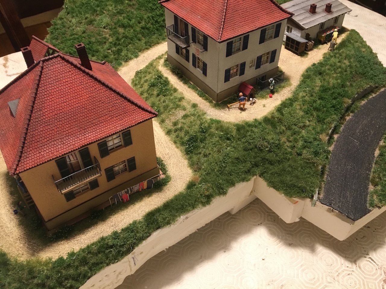

Re: Plastico DB "Work in Progress"
#476 Messaggio da modellbahn73 »
Complimenti!
Sembra quella di Wassen...

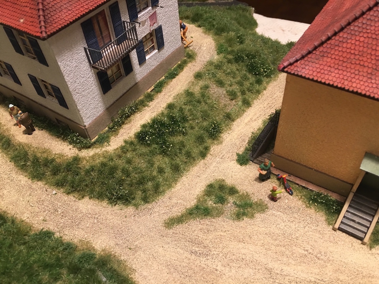

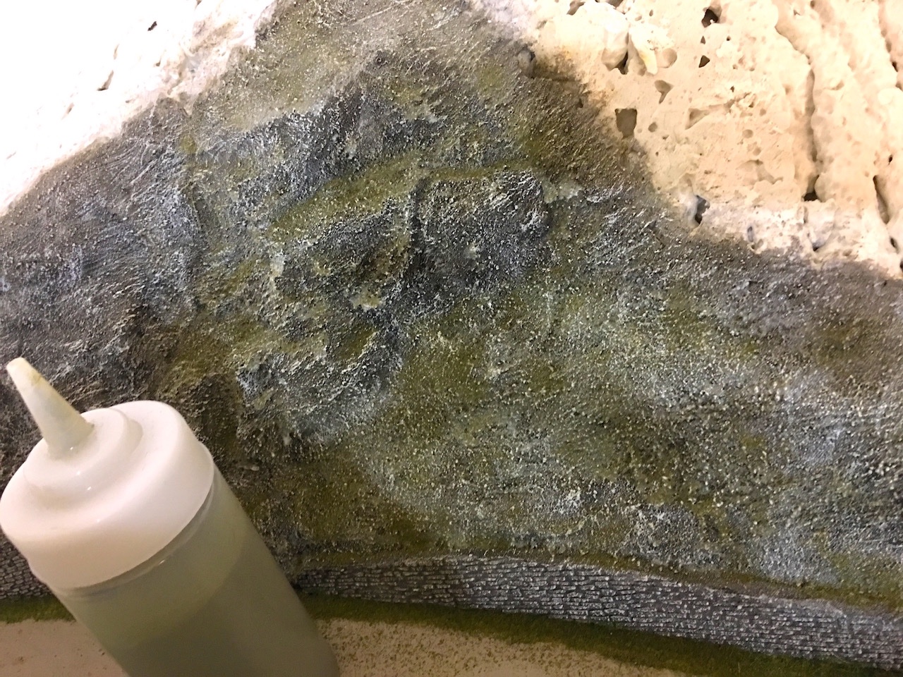

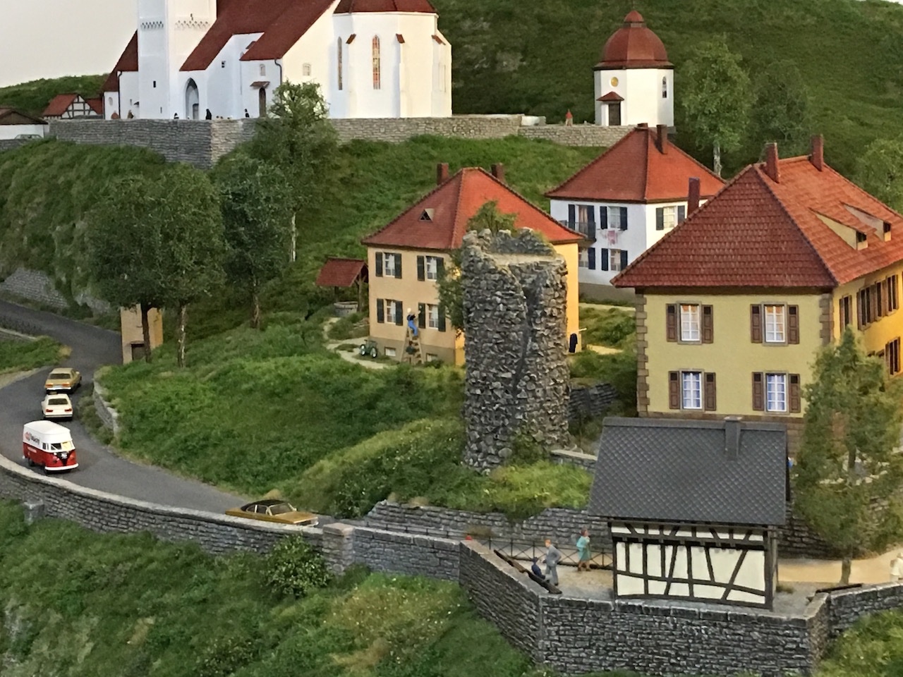

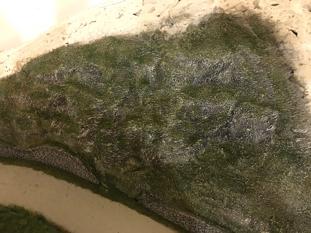

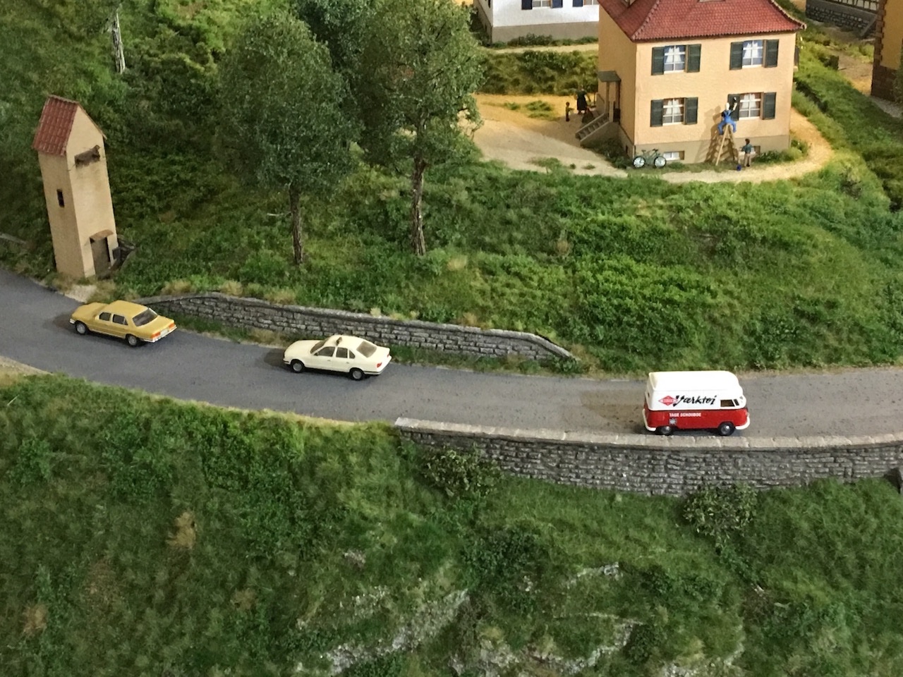

Salve a tutti,

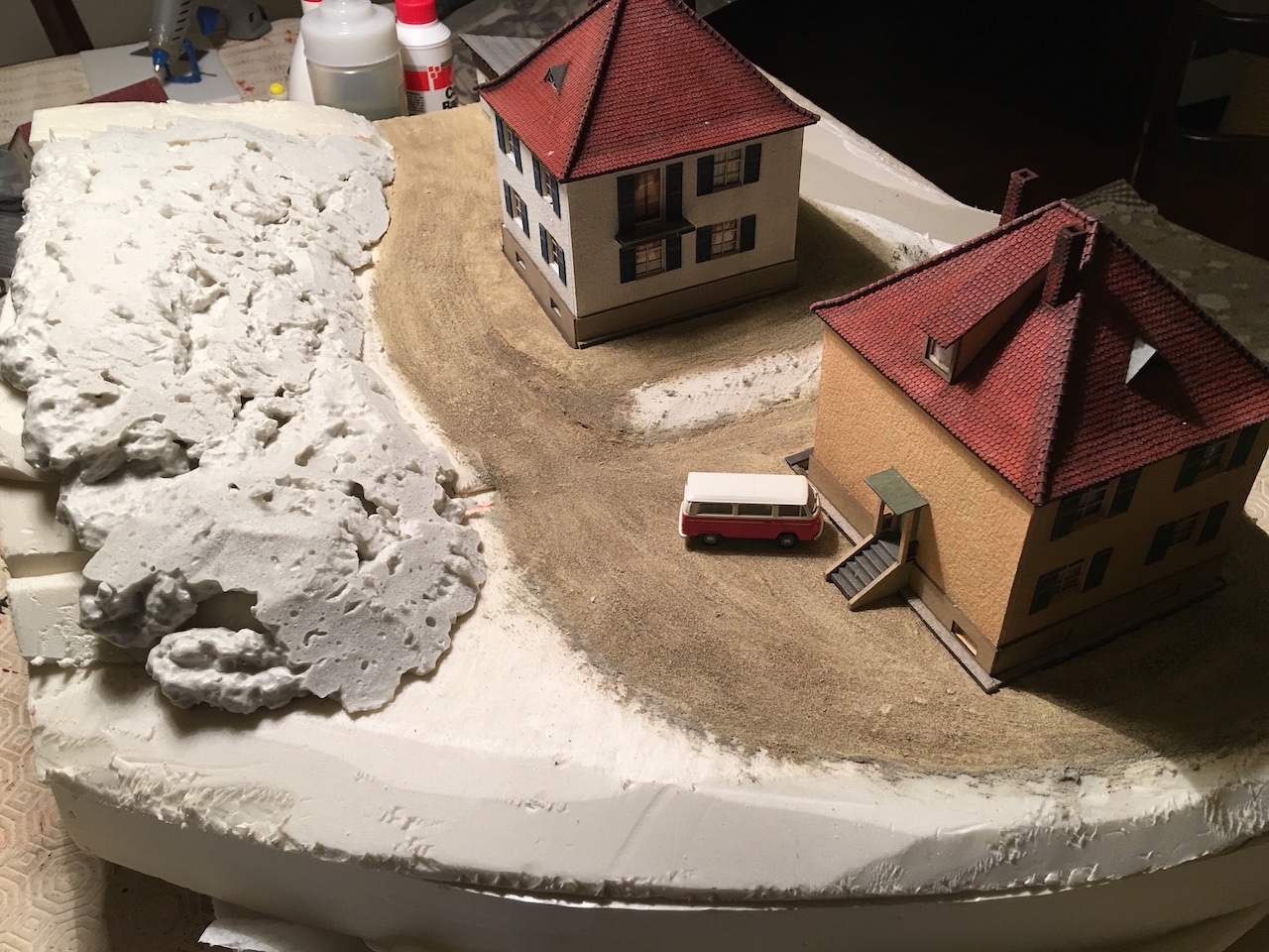

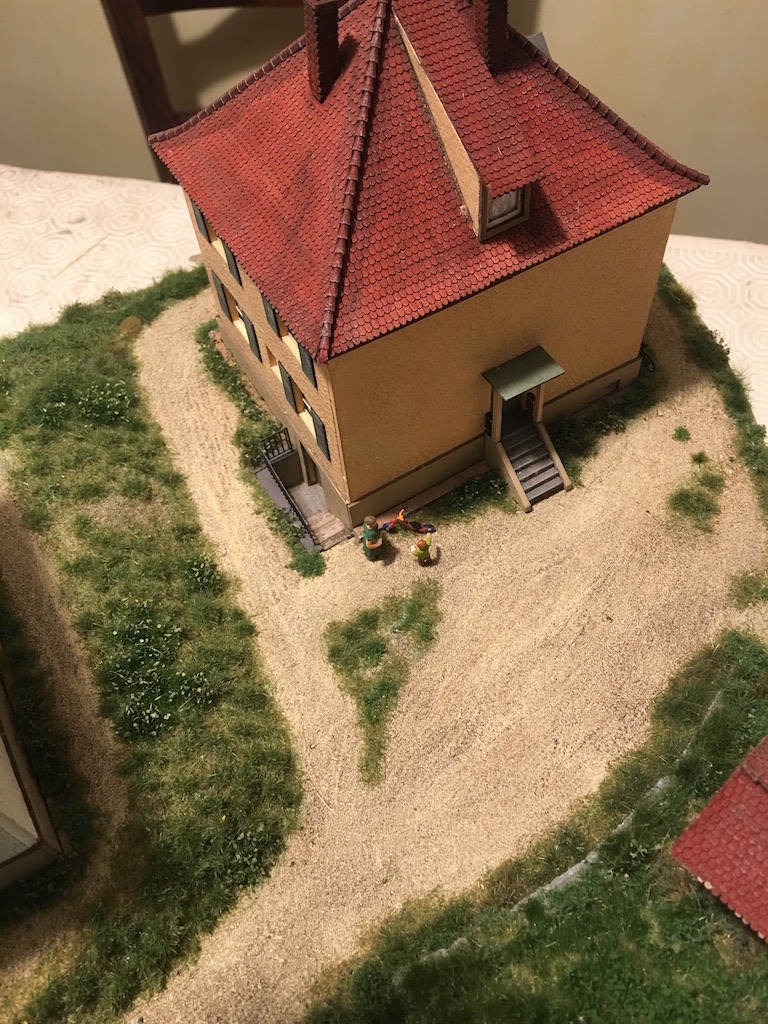

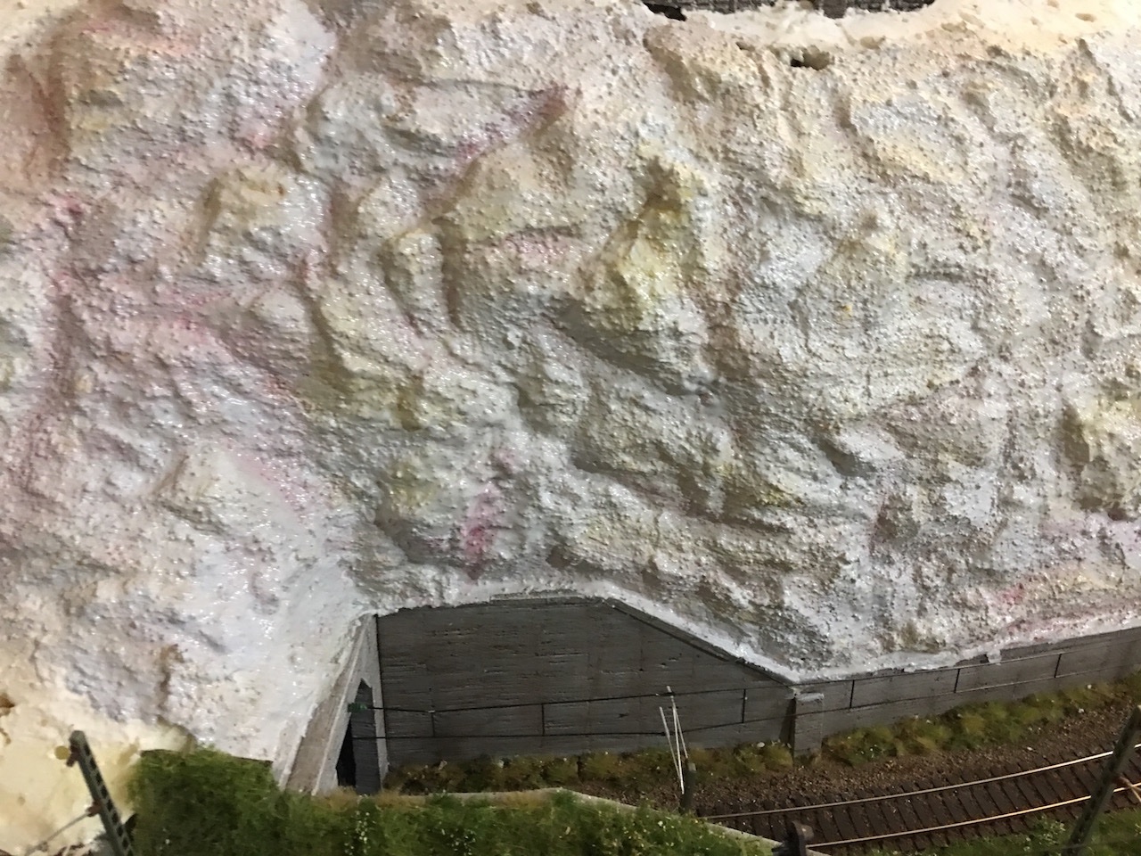

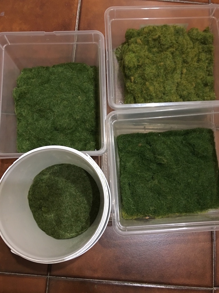

come richiesto dagli amici Alessandro ed Egidio, inserisco alcune immagini dei vari passaggi per la realizzazione della vegetazione.
Innanzitutto la scelta principale è di stabilire il tipo di stagione che vogliamo riprodurre. In commercio ci sono varie tonalità di erbette/cespugli/vegetazione, e in molti casi i codici del prodotto rappresentano una singola stagione di riferimento. Naturalmente si possono fare tutti gli abbinamenti che si vuole in base alle proprie esigenze. Personalmente mescolo vari colori per arrivare al risultato che ritengo più opportuno.
Nel mio plastico ho optato per un’ambientazione di fine estate, dove i colori verdi sono ancora abbastanza pieni ma con le prime sfumature tendenti al giallo/avana. Di seguito uno schema dei vari passaggi:
- Dopo aver modellato la schiuma poliuretanica alla forma voluta, ricopro il tutto con uno strato di gesso/stucco a simulare la roccia/terreno, una volta asciutto passo una mano leggermente diluita della pasta (acrilica)"rough terrain” della ditta AK-Interactive per rendere più reale la superficie della roccia.
- Una mano di grigio chiaro acrilico e quando asciutto un bel lavaggio, insistendo nelle zone di maggiore profondità, con i prodotti enamel-wash (AK, Ammo-Mig) per avere un effetto visivo di maggior rilievo.
- Successivamente una passata di bianco avorio con la tecnica del pennello asciutto.
- Vinavil diluito e una spruzzata di Fine Turf della Woodland a preparazione del terreno dove successivamente verrà posata con diffusore elettrostatico l’erbetta (generalmente sulle rocce uso quella da 2/4 mm) nei colori prescelti.
- Per dare un aspetto più veritiero alla scena aggiungo ciuffi d’erba di maggiore lunghezza e differente colorazione, e vari cespugli.
La prima serie di foto illustrano i passaggi sopra descritti utilizzati per realizzare una copertura di vegetazione (ancora da ultimare) su un costone di roccia sovrastante la strada di accesso al monastero.
La seconda serie stesso procedimento su un tratto di paesaggio sovrastante la linea ferroviaria.
Spero che le immagini/spiegazioni possono risultare utili per la realizzazione dei vostri lavori.
Grazie a tutti per l’attenzione e per gli eventuali commenti.
Un cordiale saluto
Tomcat13

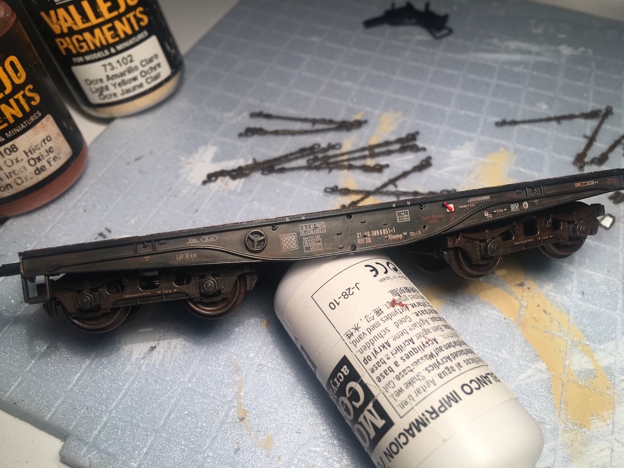

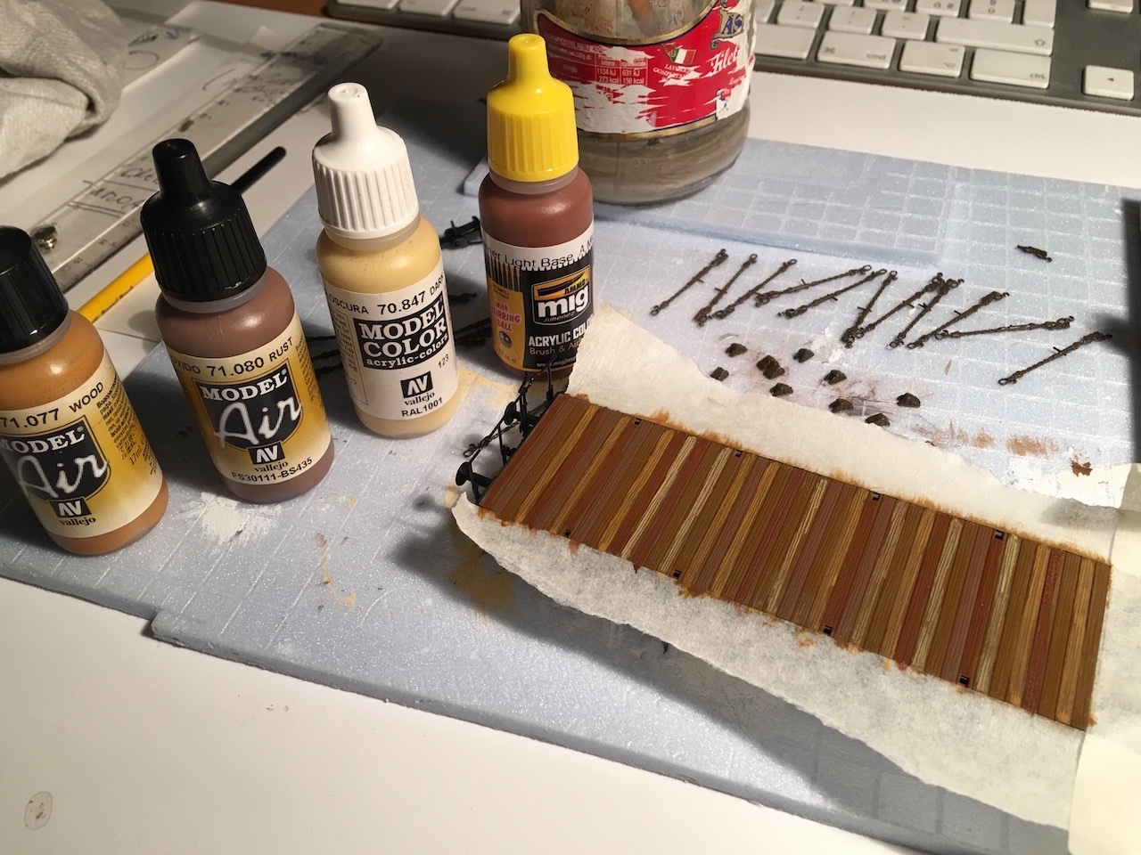

#484 Messaggio da Tomcat13 »

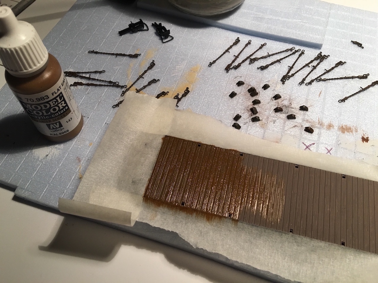

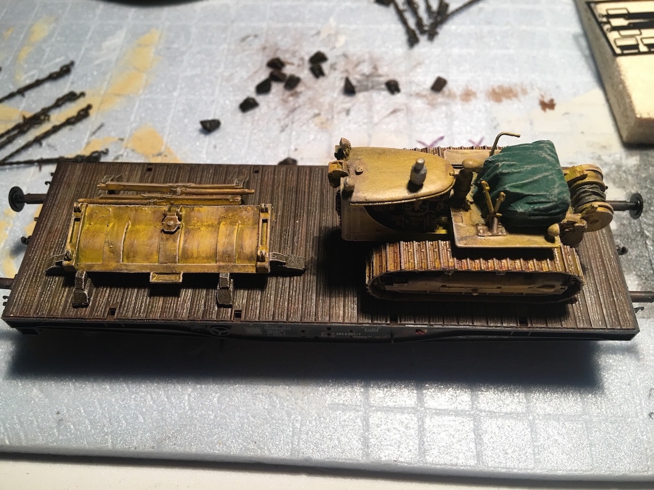

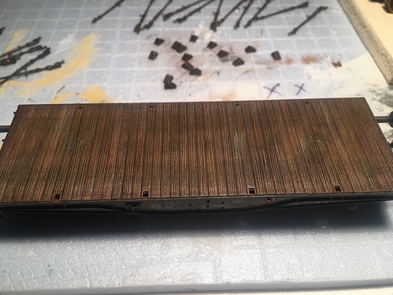

Inserisco inoltre alcune immagini di un lavoretto effettuato durante le feste natalizie di invecchiatura di un carro pianale per carichi pesanti DB, complice il regalo di mio figlio del trattore movimento terra della ditta Artitec (modello ready-made, ma ulteriormente invecchiato).
Le foto illustrano le varie fasi ed i colori (misto di acrilici-enamel-polveri) utilizzati nei vari passaggi per rendere più realistico il carro. Ho utilizzato un livello di invecchiamento non particolarmente pesante, ma su tale argomento si entra in un campo molto soggettivo dove i pareri sono molto discordanti.
Mi farebbe molto piacere avere un vostro parere in merito (è un settore del modellismo dove non si smette mai di imparare), anche in vista di ulteriori lavori di “weathering”.
#485 Messaggio da v200 »
Ottimo tutorial Andrea, è molto validi i materiali utilizzati con grande padronanza tecnica

#486 Messaggio da MrMassy86 »
Ottimo tutorial e grande padronanza della materia Andrea :wink:
La sporcatura la trovo favolosa, mi piace moltissimo :D

#487 Messaggio da adobel55 »
Bel lavoro molto realistico.
Complimenti

Ottimo tutorial Andrea, e complimenti per l' invecchiamento del carro pianale. Ben riuscito, mi piace. Saluti. Egidio. [51]

Grazie per la guida Andrea!! Ora vediamo di "apprendere l'arte e metterla da parte"...
Per l'invacchiamento non c'è che dire...ottimo, senza essere troppo "invasivo"... per me la resa è assolutamente splendida.

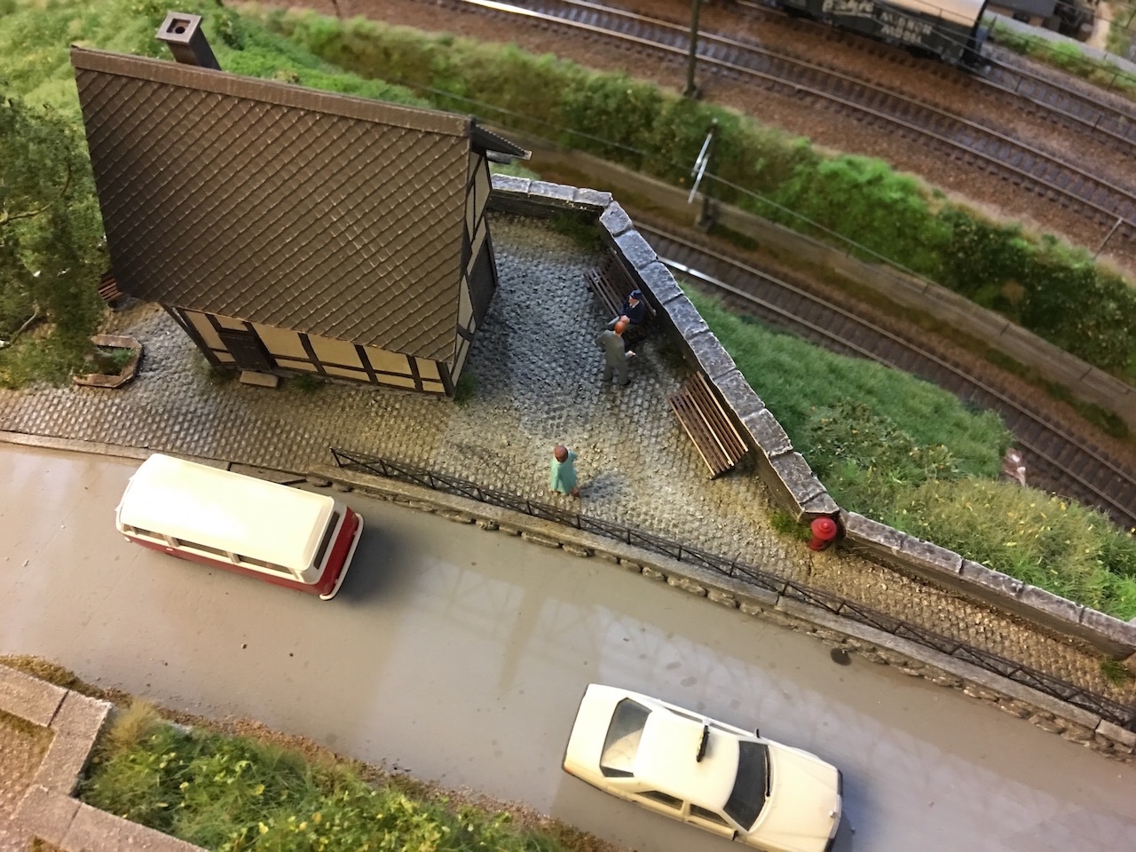

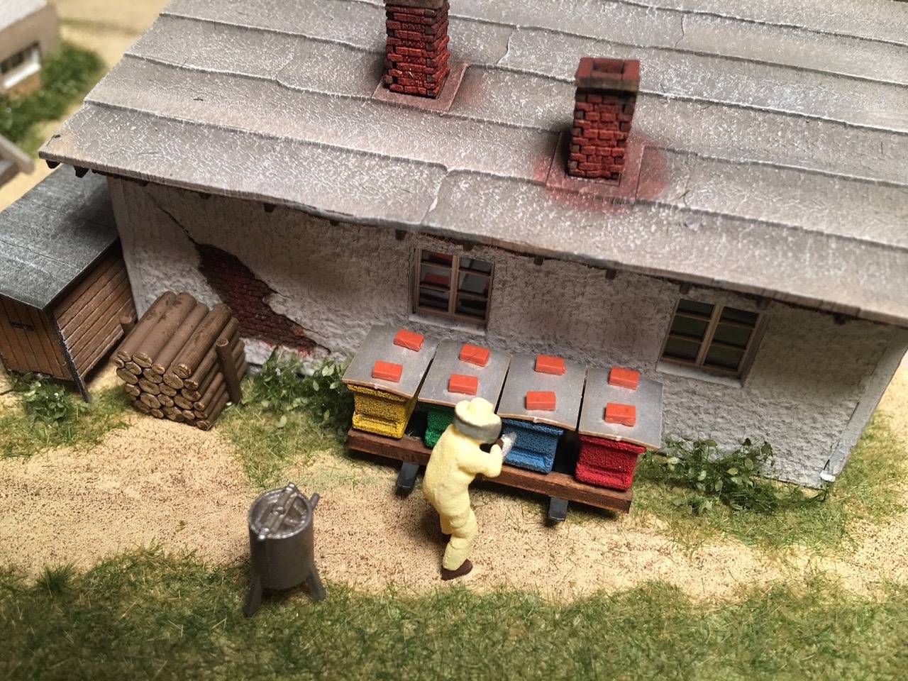

Tomcat13
Messaggi: 536
Città: Pisa

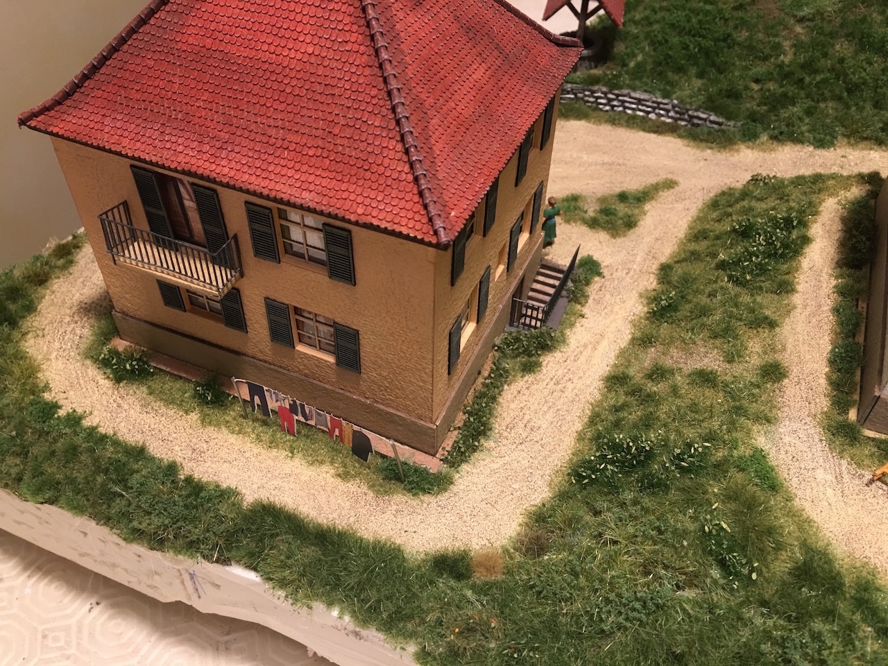

#492 Messaggio da Tomcat13 »
Grazie a tutti per i commenti.

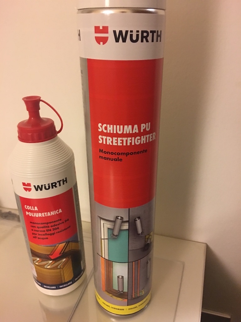

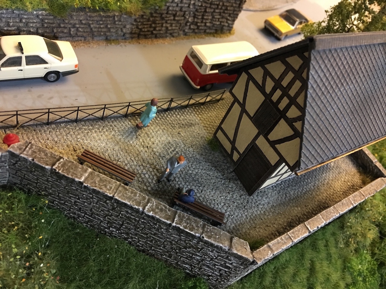

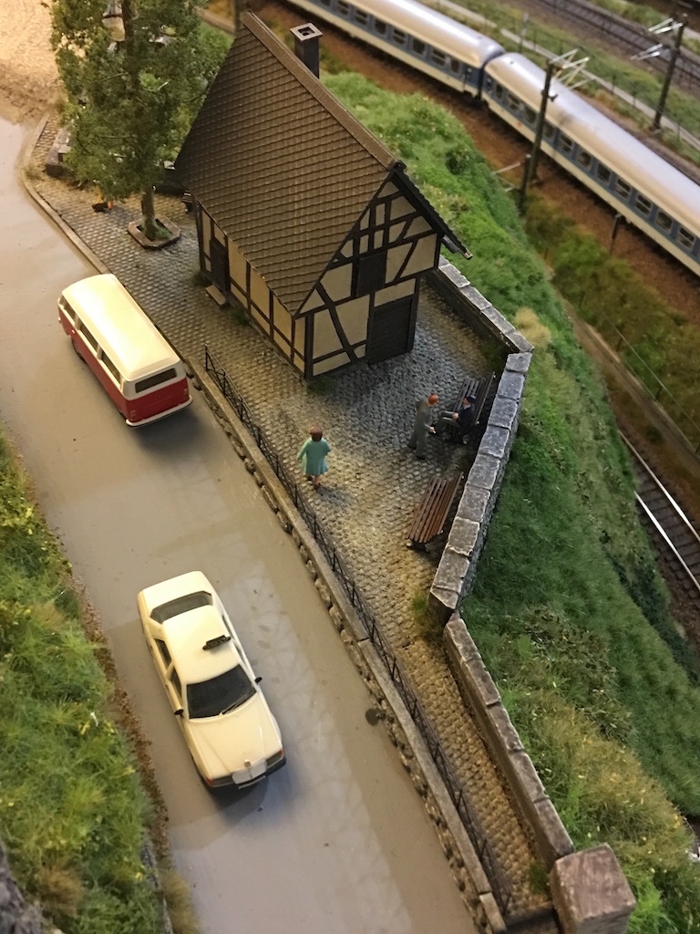

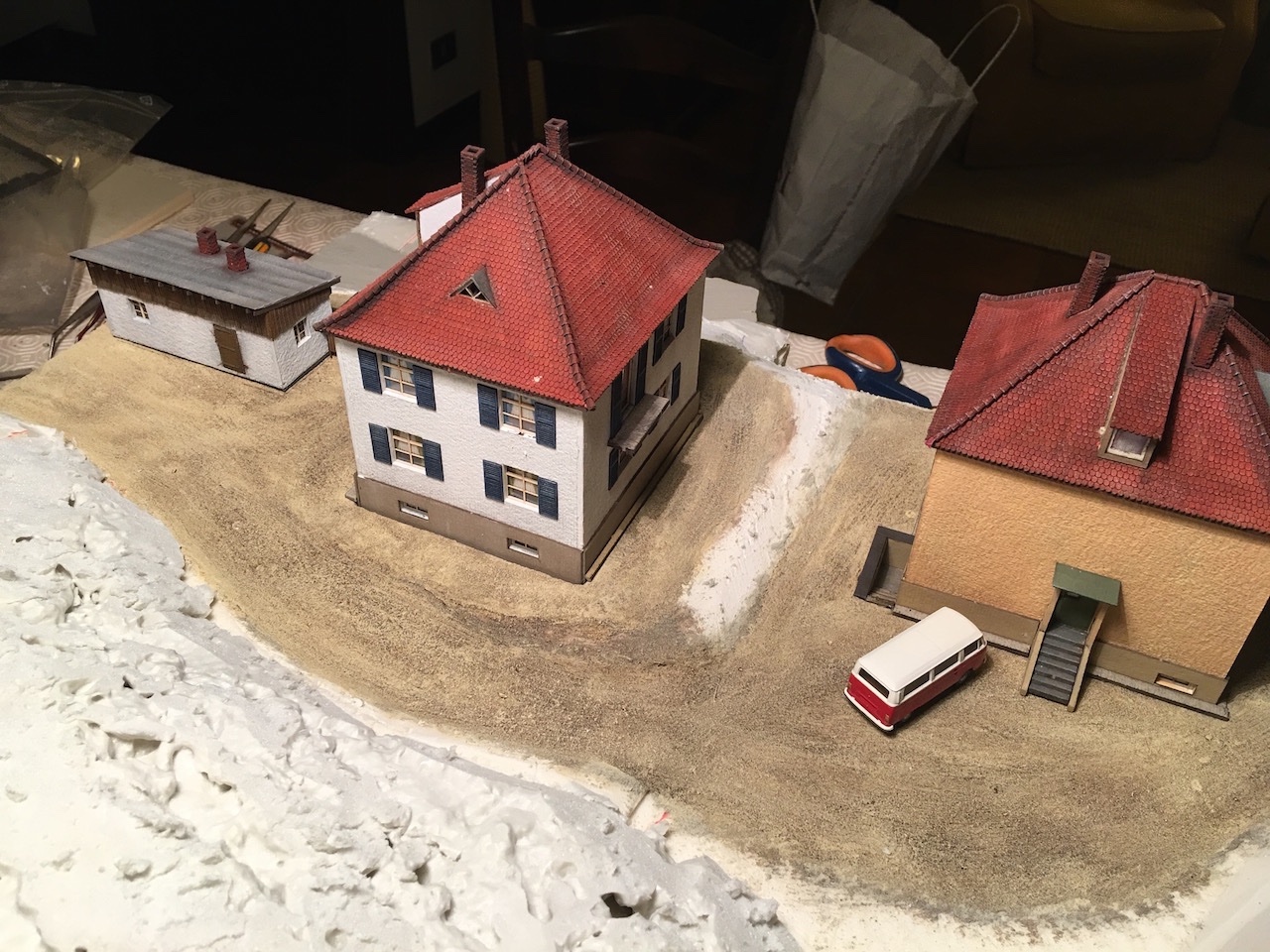

@ Adriano - per le ultime realizzazioni ho usato schiuma poliuretanica della Wurth, secondo me rispetto ad altre schiume provate rimane più compatta (sempre che venga "sparata" con attenzione) e dilata non più del 30%. Ti allego foto del prodotto. Per modellarla basta un taglierino, se poi il risultato non ti soddisfa, un'altra passata e si ricomincia ......

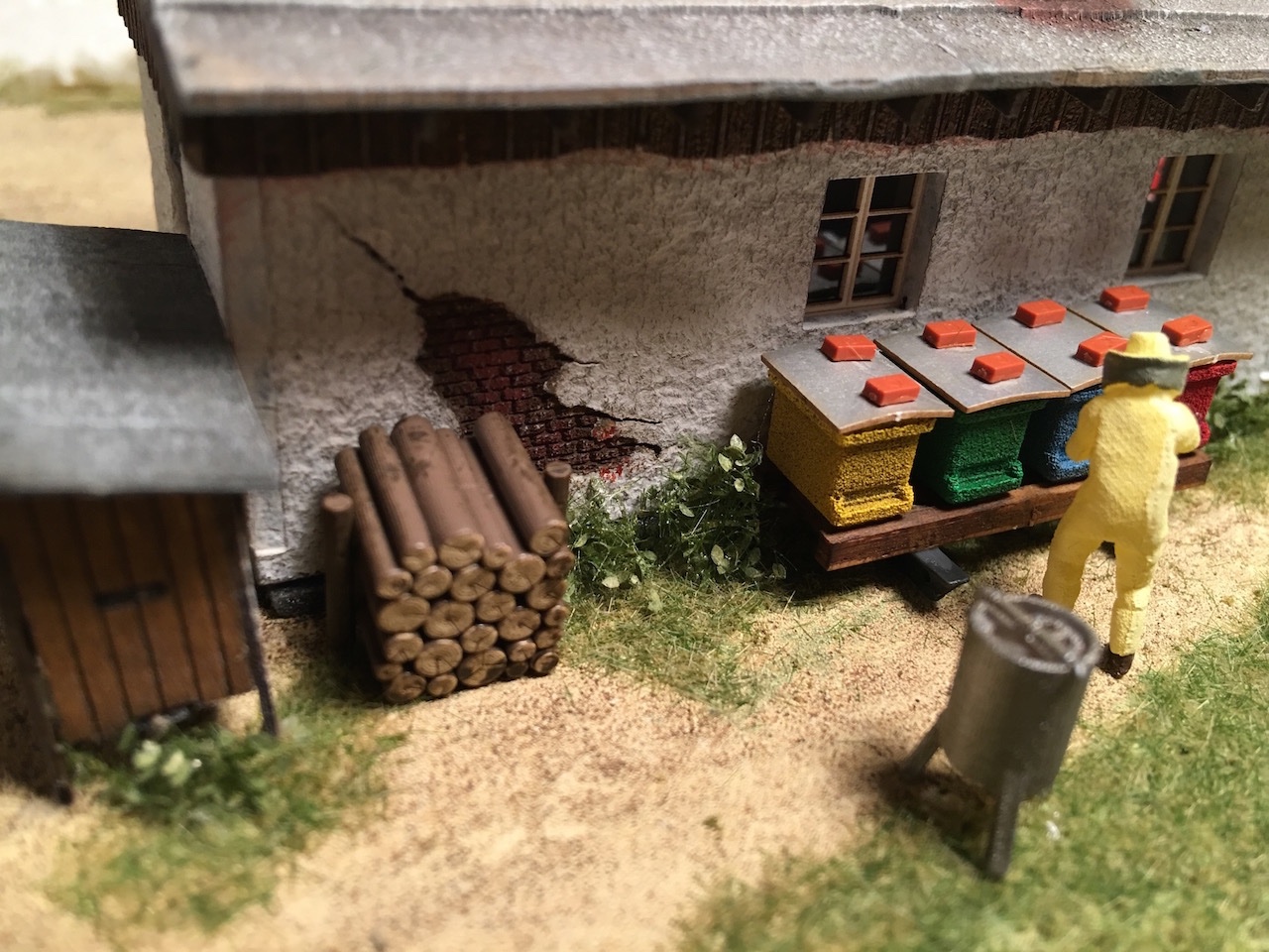

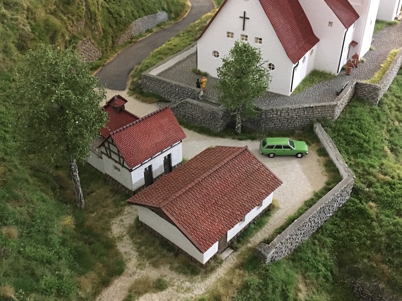

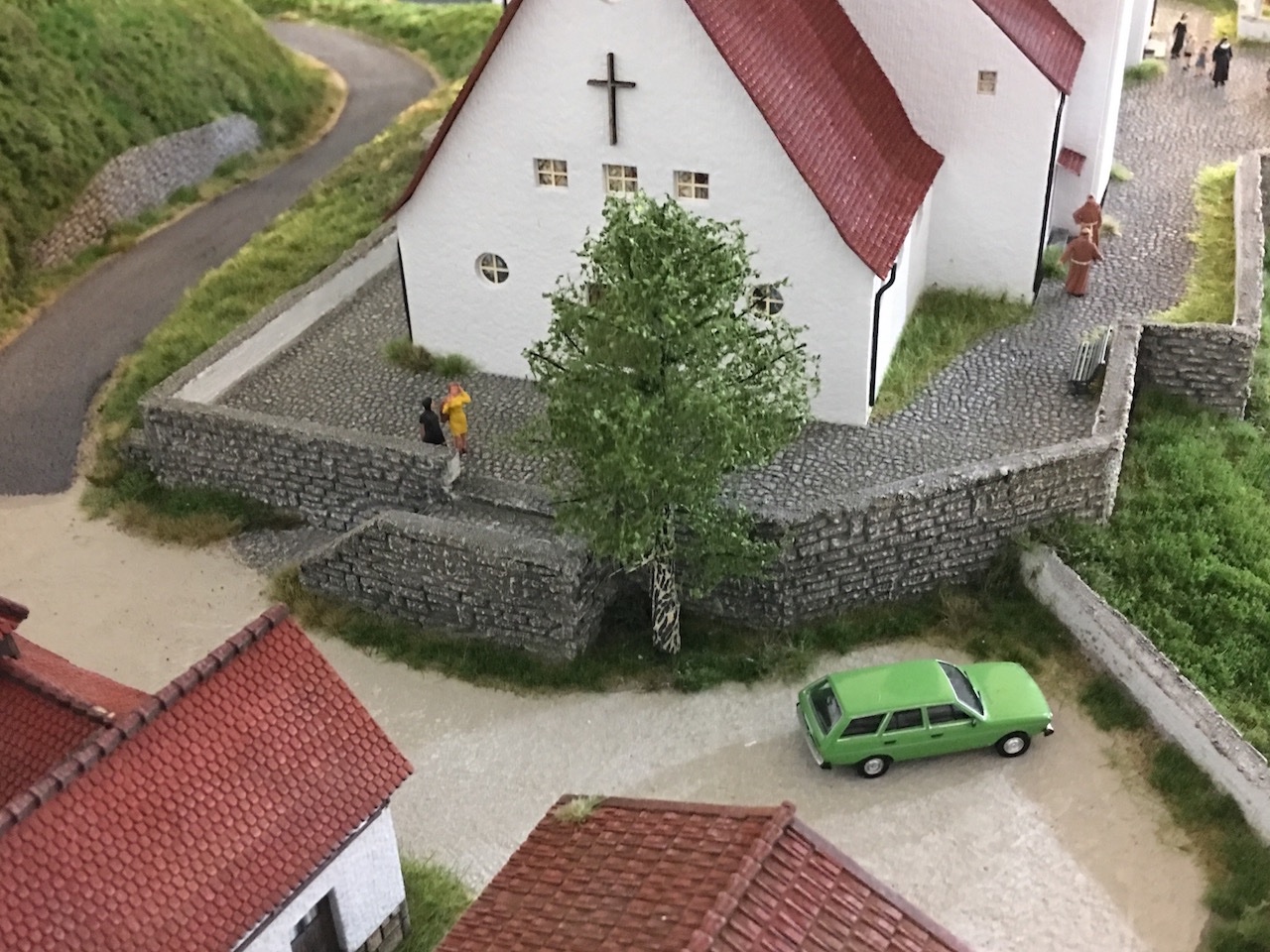

Di seguito anche alcune immagini della realizzazione del terreno/case di una botola di accesso per manutenzioni, che verrà posizionata nelle vicinanze del monastero. Le ultime due foto illustrano una scenetta a ridosso del piccolo magazzino.
Un caro saluto a tutti.

La colla PU a che serve?

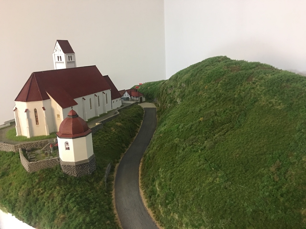

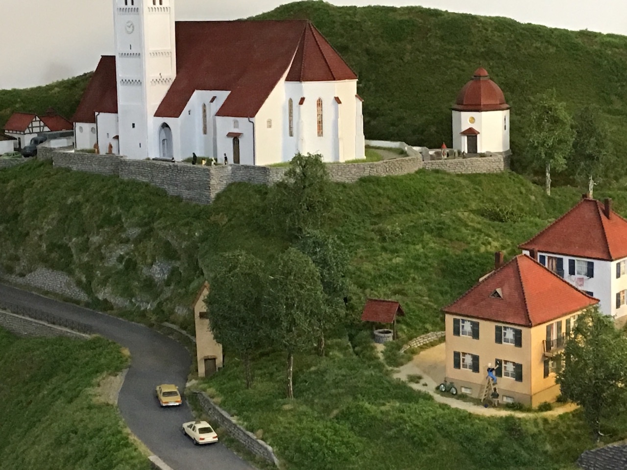

Ciao ragazzi,

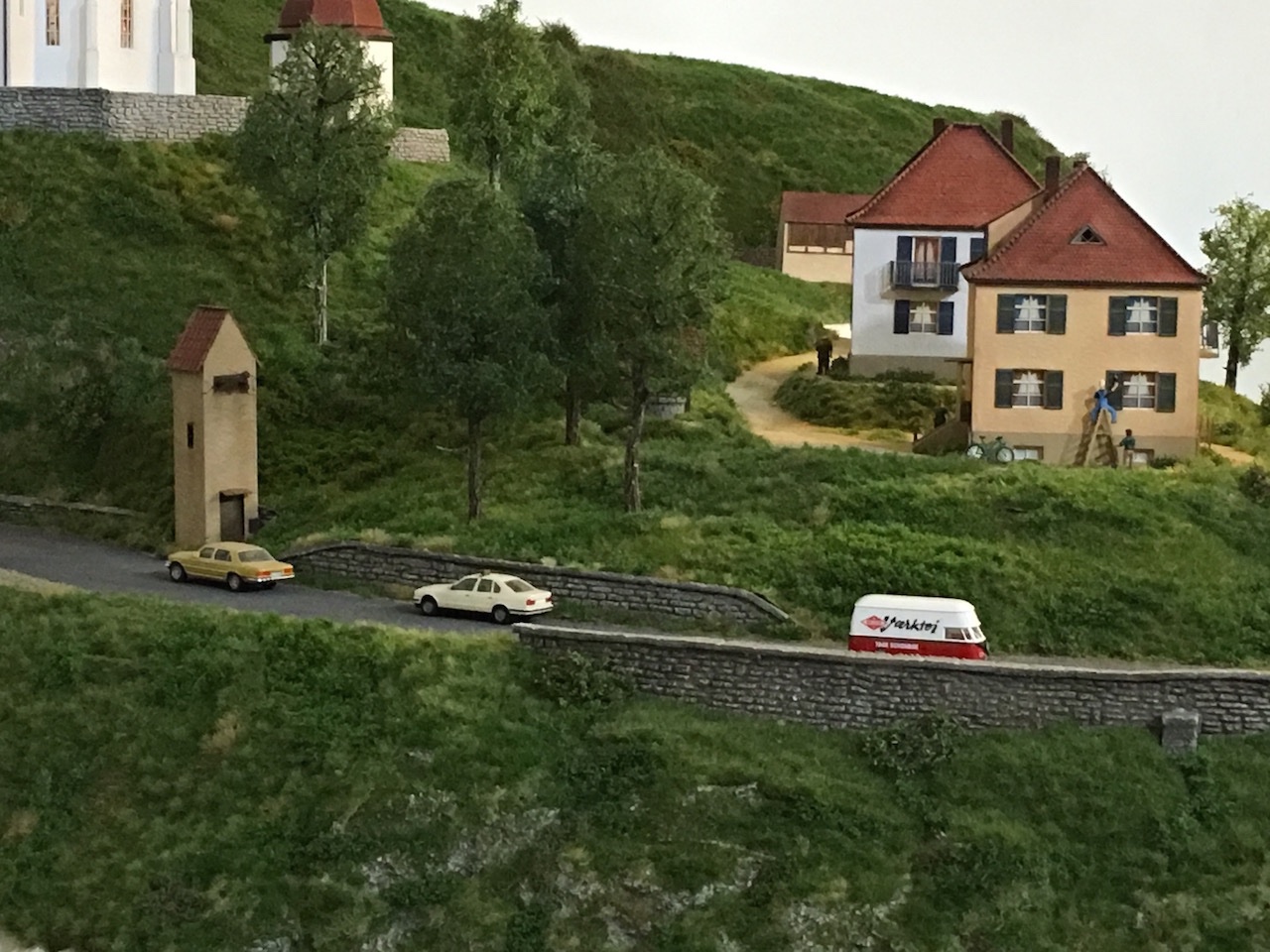

vi allego diverse foto dello sviluppo scenografico del lato sinistro del plastico.
- inserita vegetazione sul pannello di accesso.
- varie immagini (panoramiche e specifiche) con angolazioni diverse relative a quanto sopra.
Da inserire ancora dei piccoli particolari e degli alberi sullo sfondo.
Tomcat13
Messaggi: 536
Città: Pisa
#497 Messaggio da Tomcat13 »
Le ultime foto riguardano la posa della vegetazione nei dintorni della chiesa.
