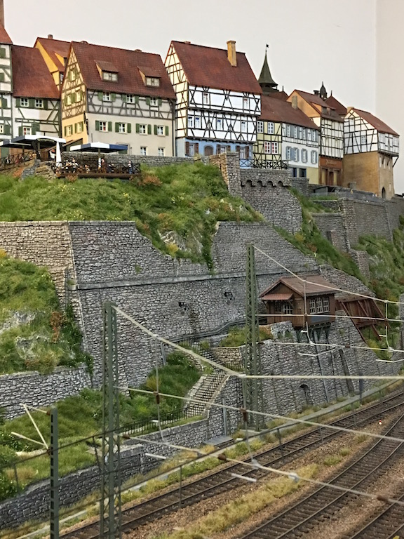

Un saluto a tutti gli amici,
innanzitutto un ringraziamento a coloro che mi hanno lasciato dei commenti nel post precedente.
In questo aggiornamento inserisco due diverse serie di immagini.
- Le prime foto vanno a completare la scenografia anteriore dei garage pubblicati nell'ultimo post.
- Le seconde illustrano l'ampliamento di una parte del nucleo storico della cittadina (che utilizzo come sfondo per nascondere le rampe elicoidali dei binari) e il posizionamento di un chiosco ristoro sulle mura che sovrastano le sottostanti linee ferroviarie (molto usato dagli appassionati di ferrovia per fotografare i convogli DB in transito). Da notare che le case sullo sfondo sono ancora da rifinire e invecchiare.
Un saluto, Andrea

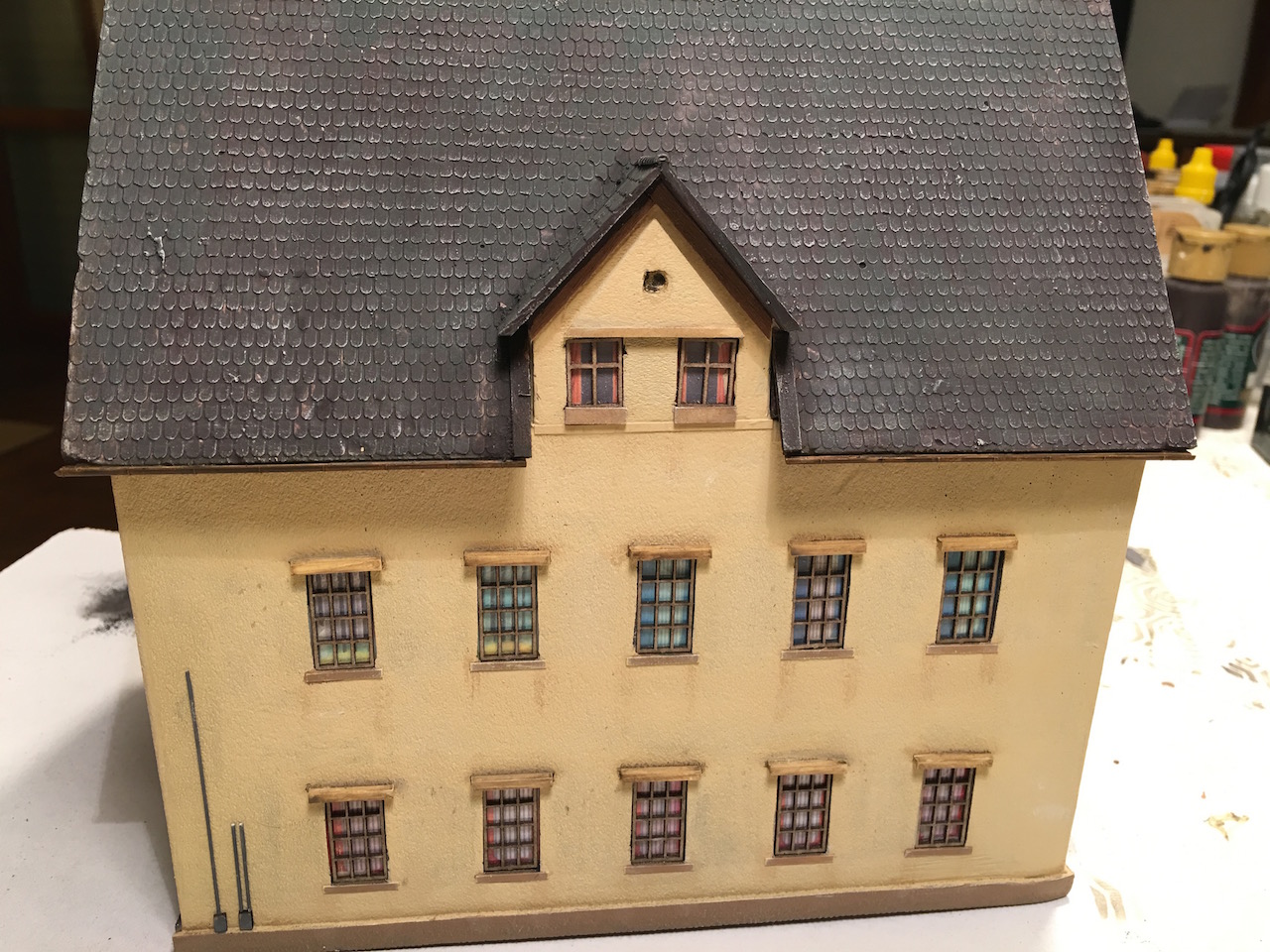

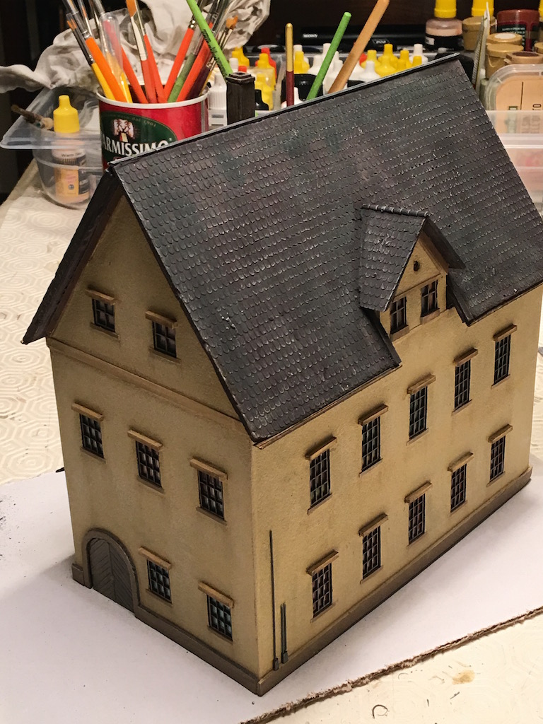

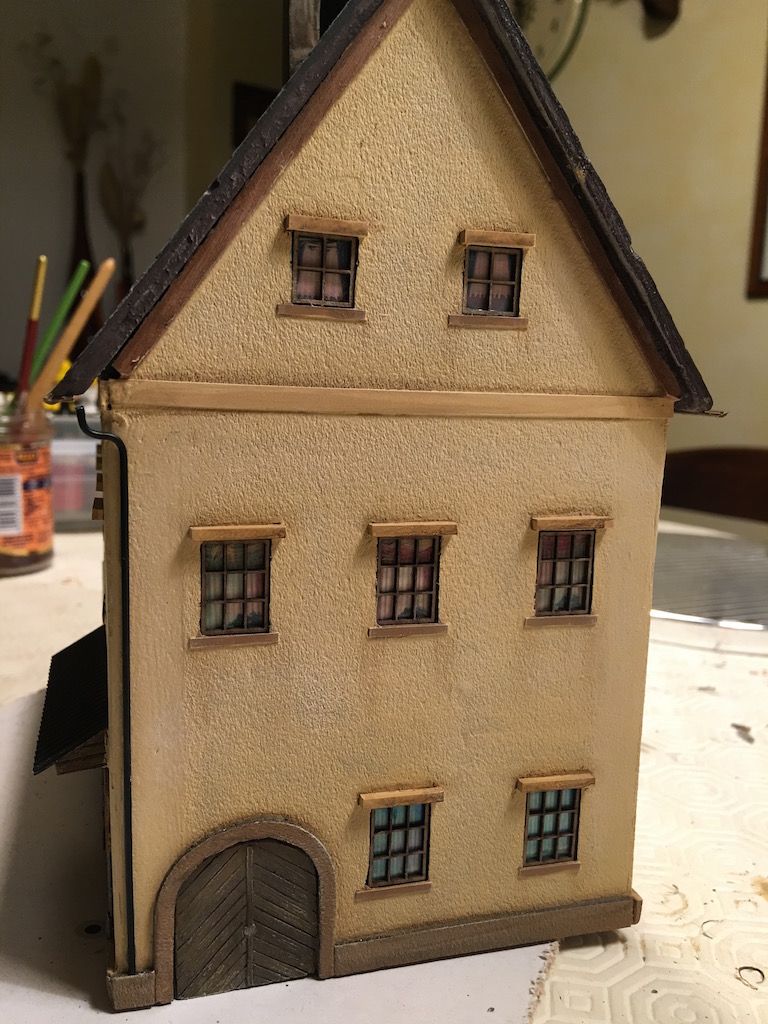

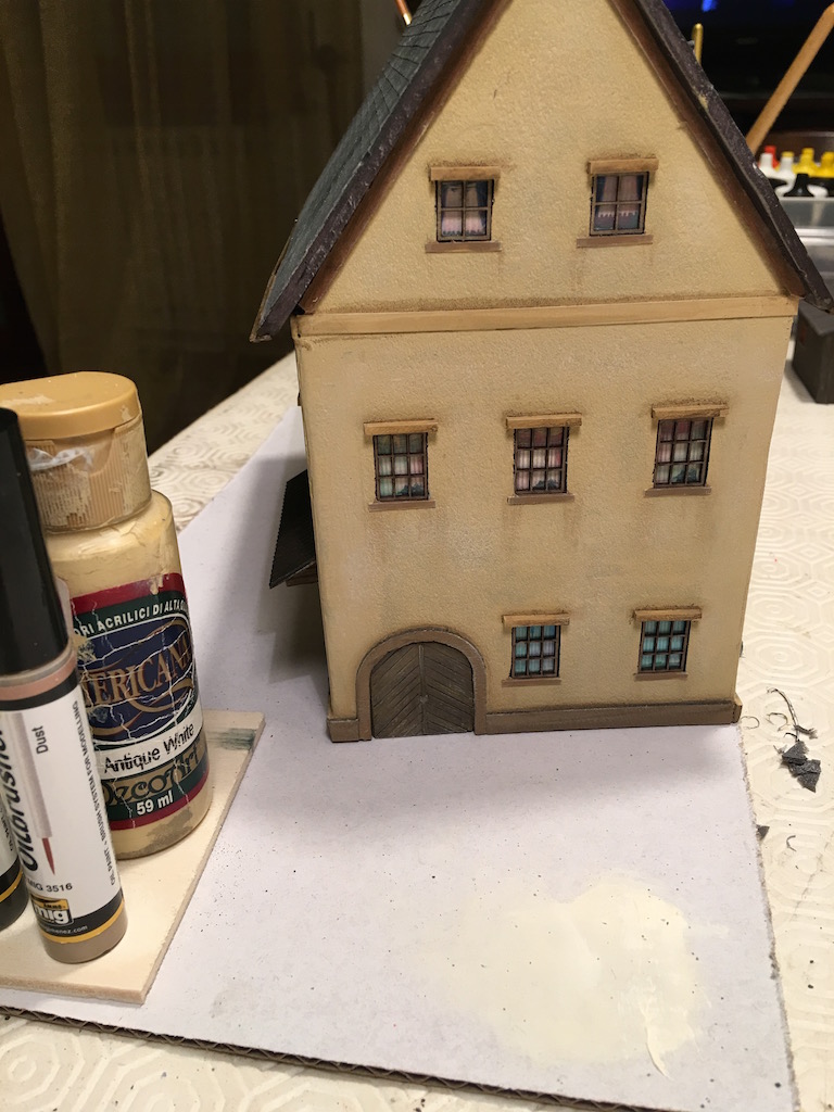

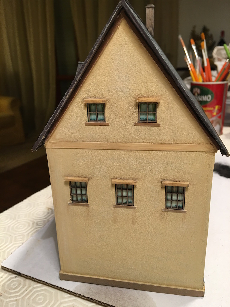

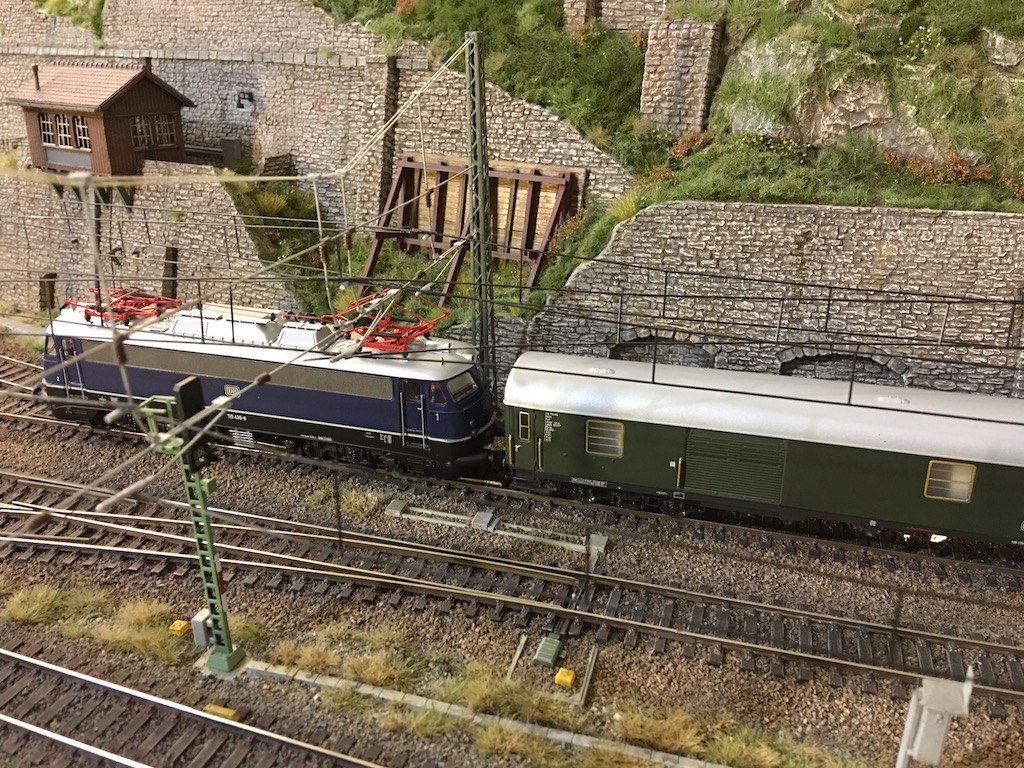

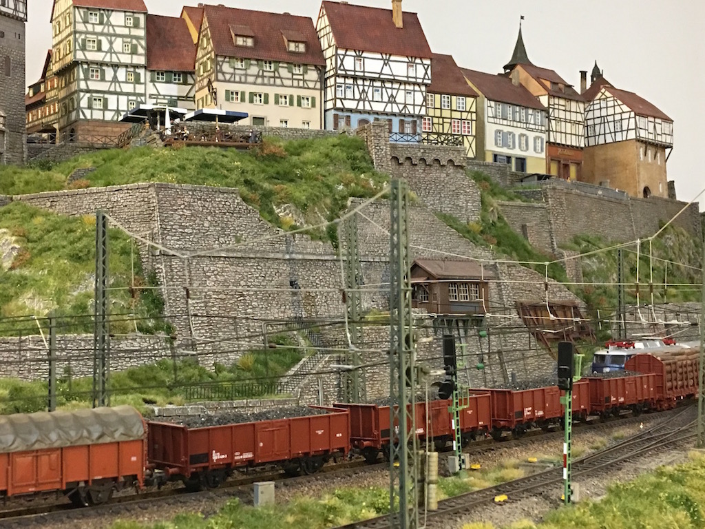

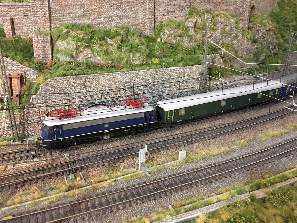

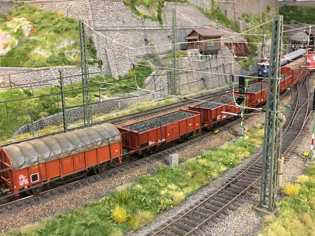

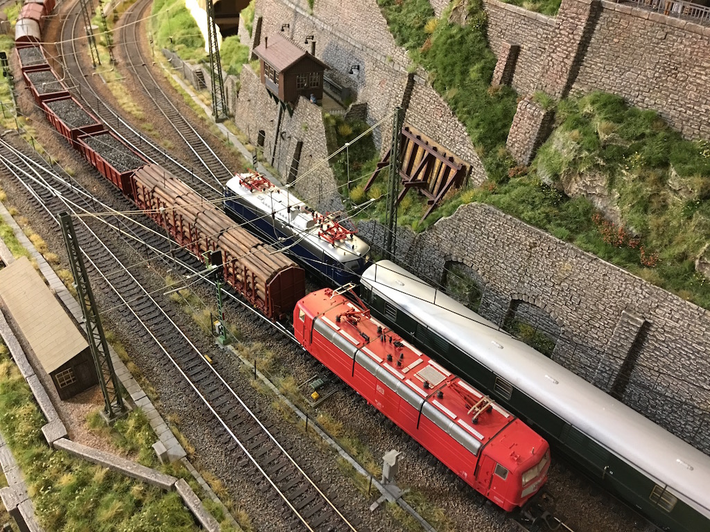

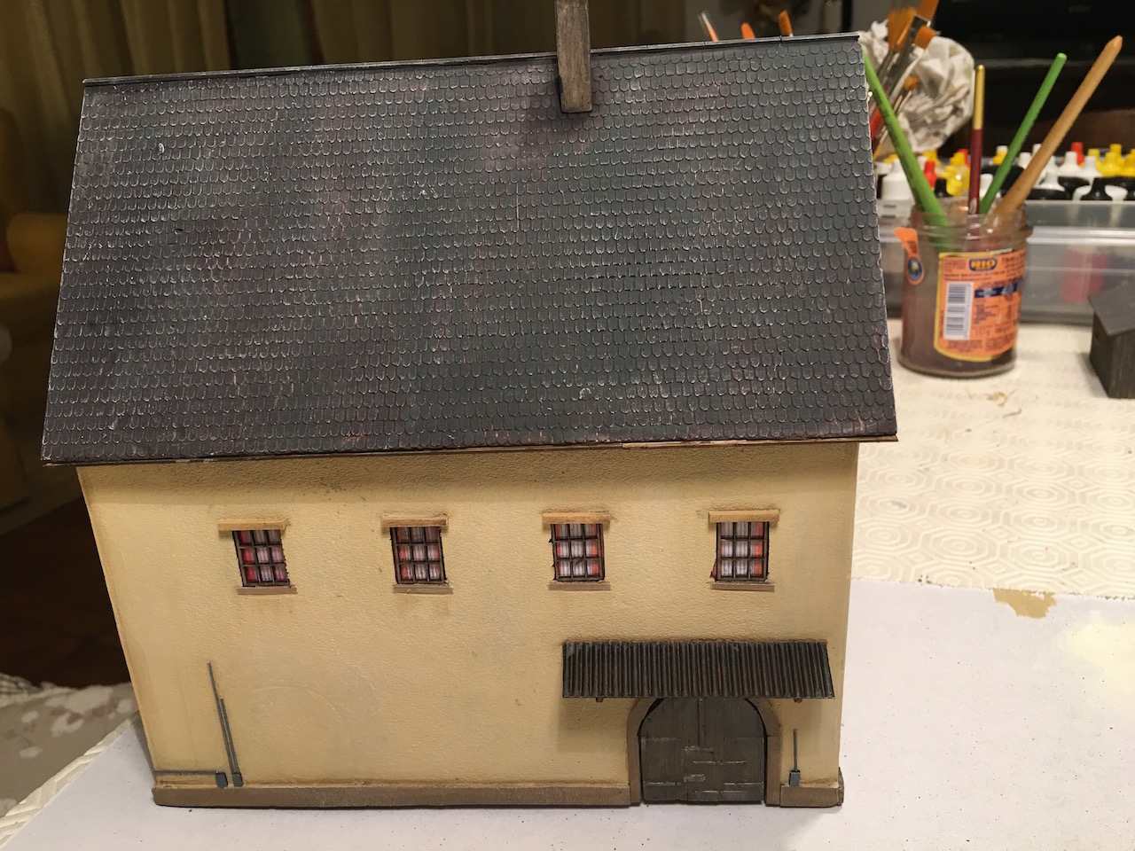

Salve a tutti,
inserisco qualche immagine di aggiornamento dei lavori in corso sul plastico.
La prima serie di foto riguardano un edificio autocostruito da posizionare nelle vicinanze della caserma dei vigili del fuoco.

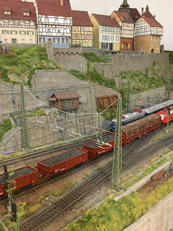

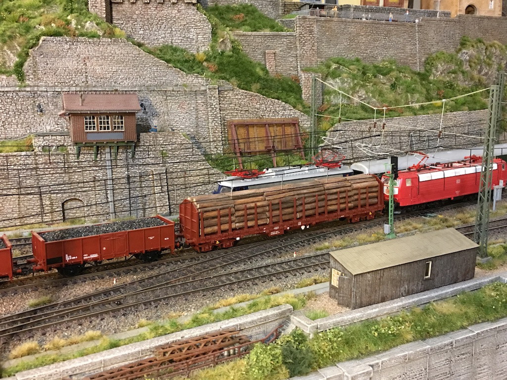

La seconda serie di immagini sono relative al transito di un paio di convogli sulla linea da parata, tanto per capire se ero riuscito a creare la giusta armonia tra paesaggio e linee ferroviarie.
Un caro saluto.
Messaggi: 15758
Re: Plastico DB "Work in Progress"
#448 Messaggio da MrMassy86 »
Andrea molto bello l'edificio!!!
Credo che l'armonia paesaggio/ferrovia l'hai ottenuta in pieno, sembrano degli scorci veri!!!

Stupendo! Bellissima la disposizione delle case sopra i muraglioni.
