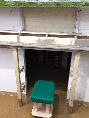

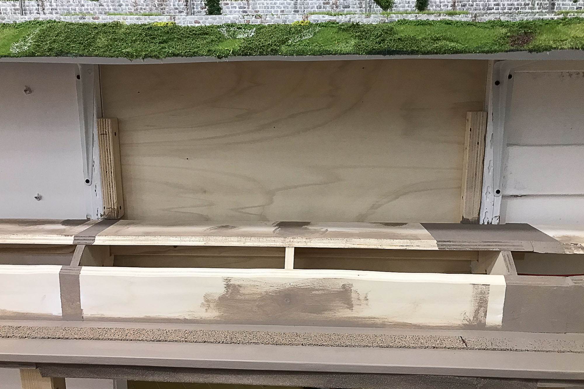

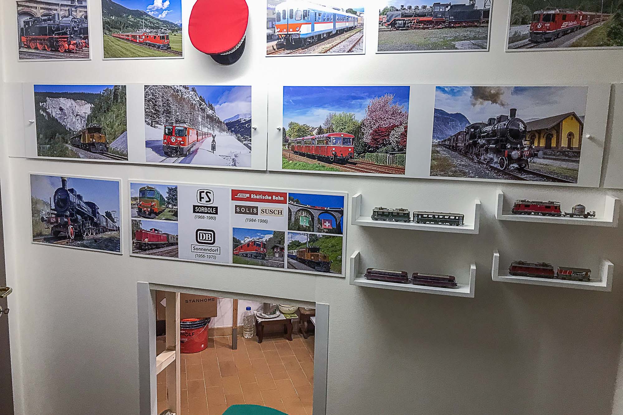

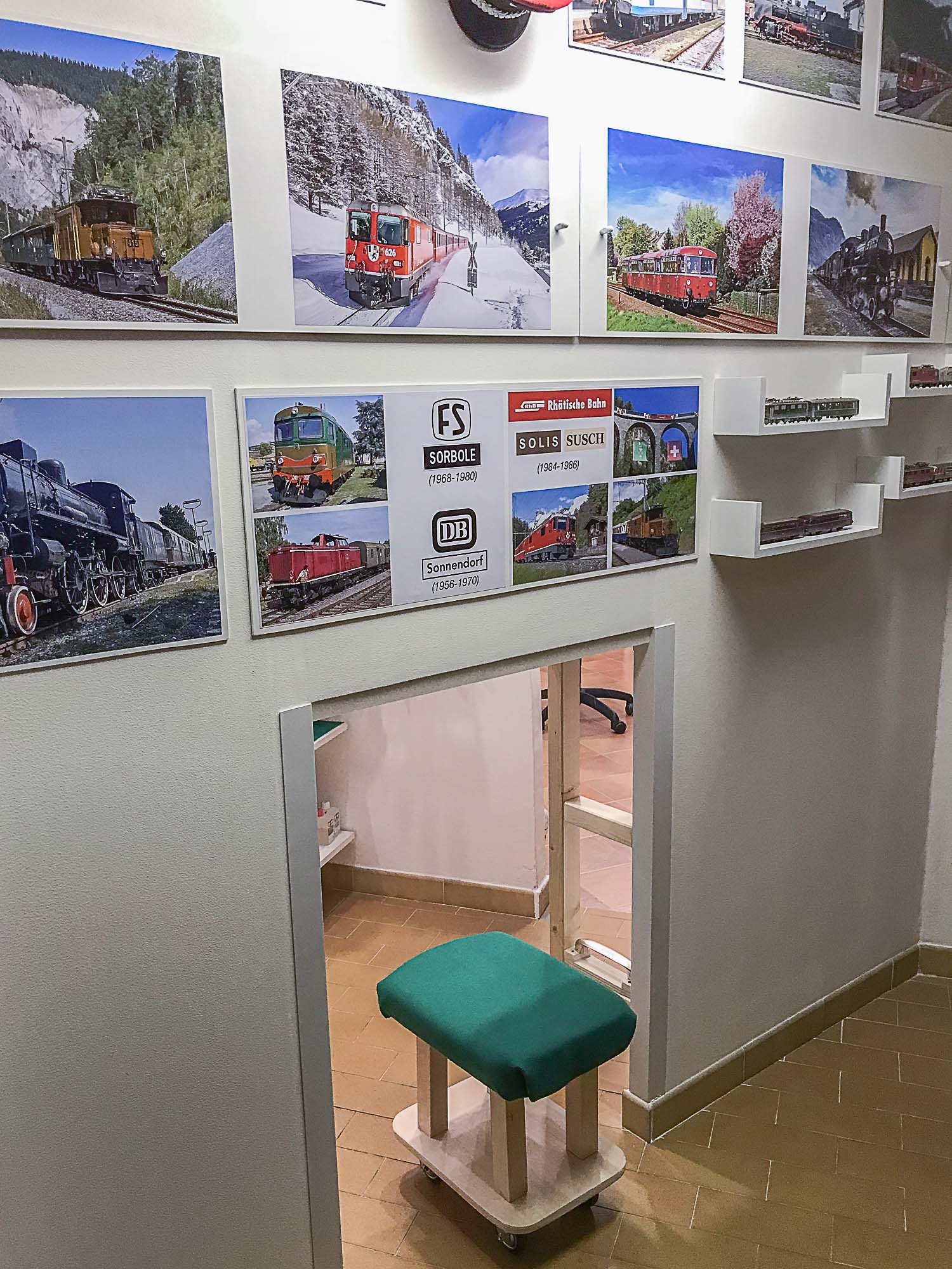

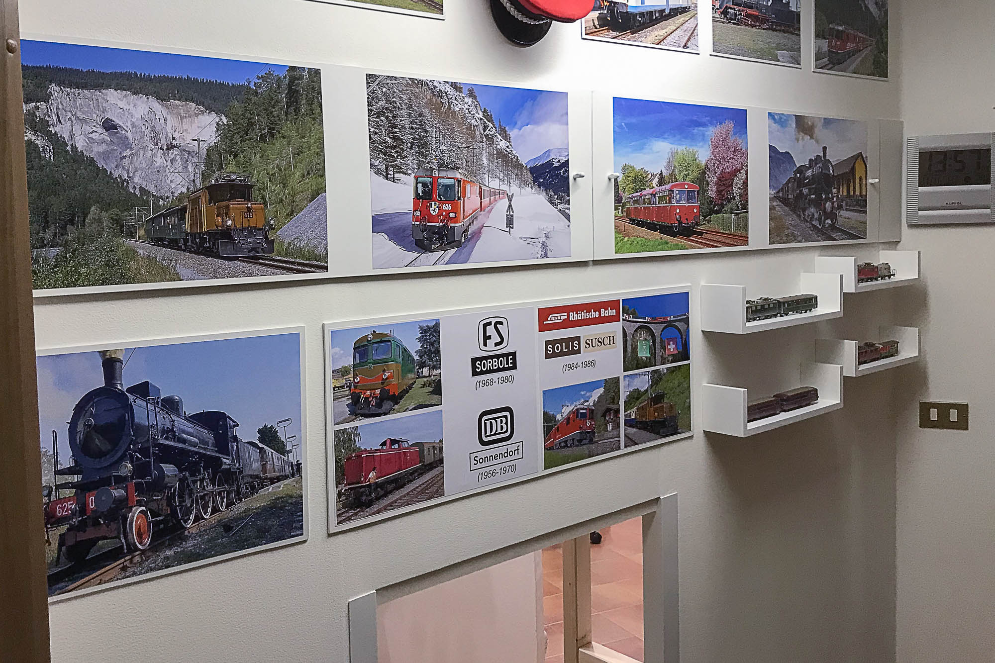

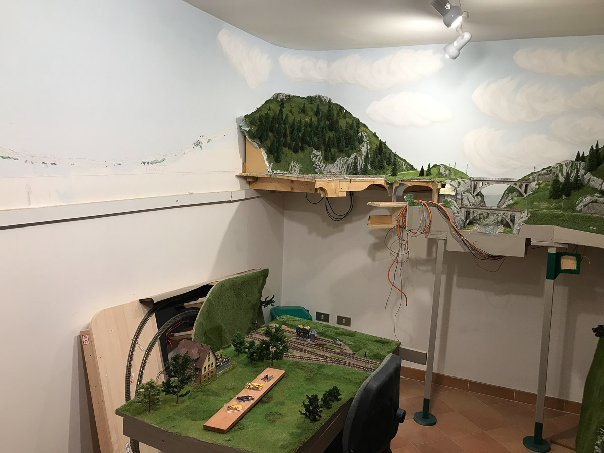

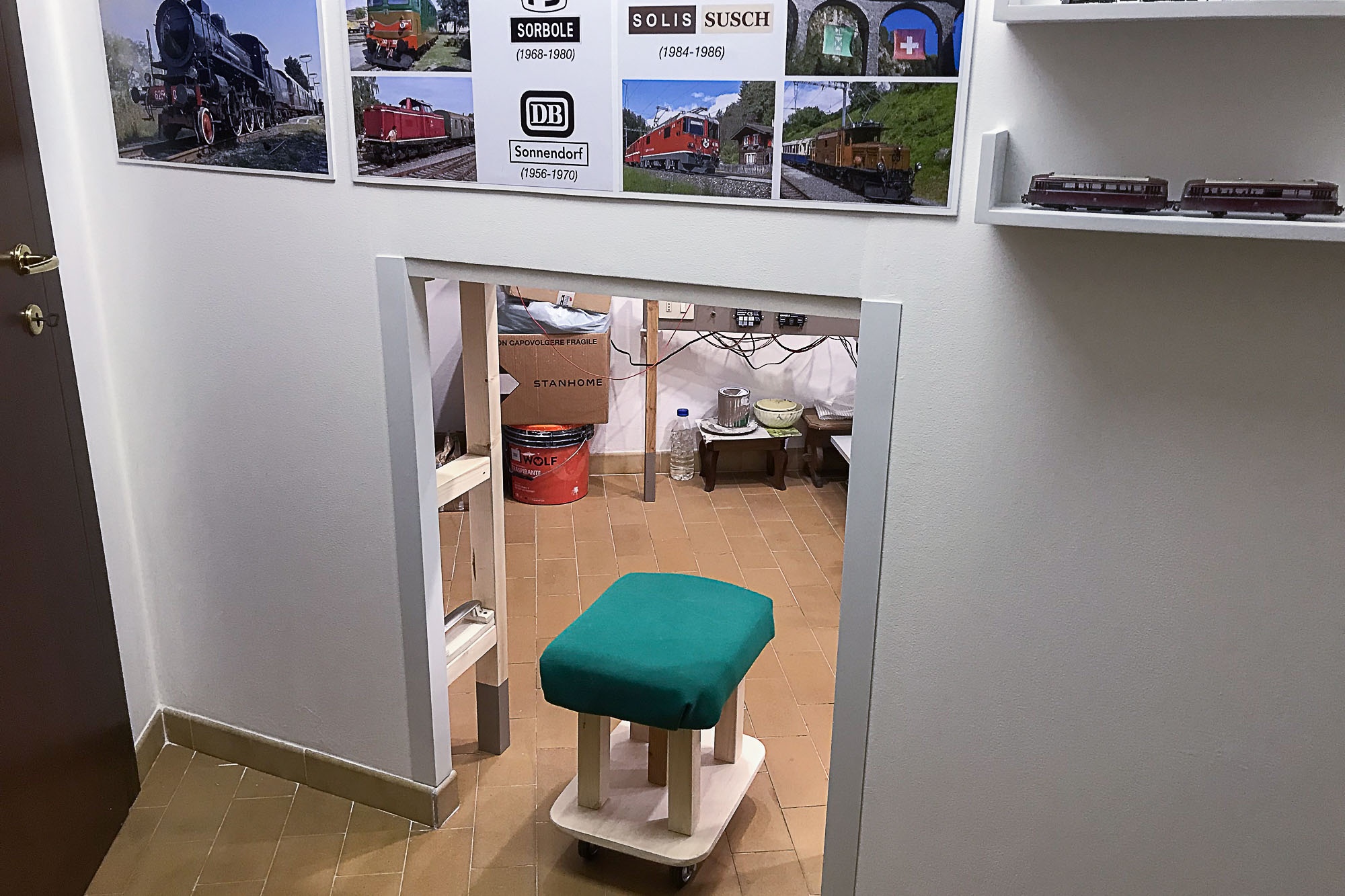

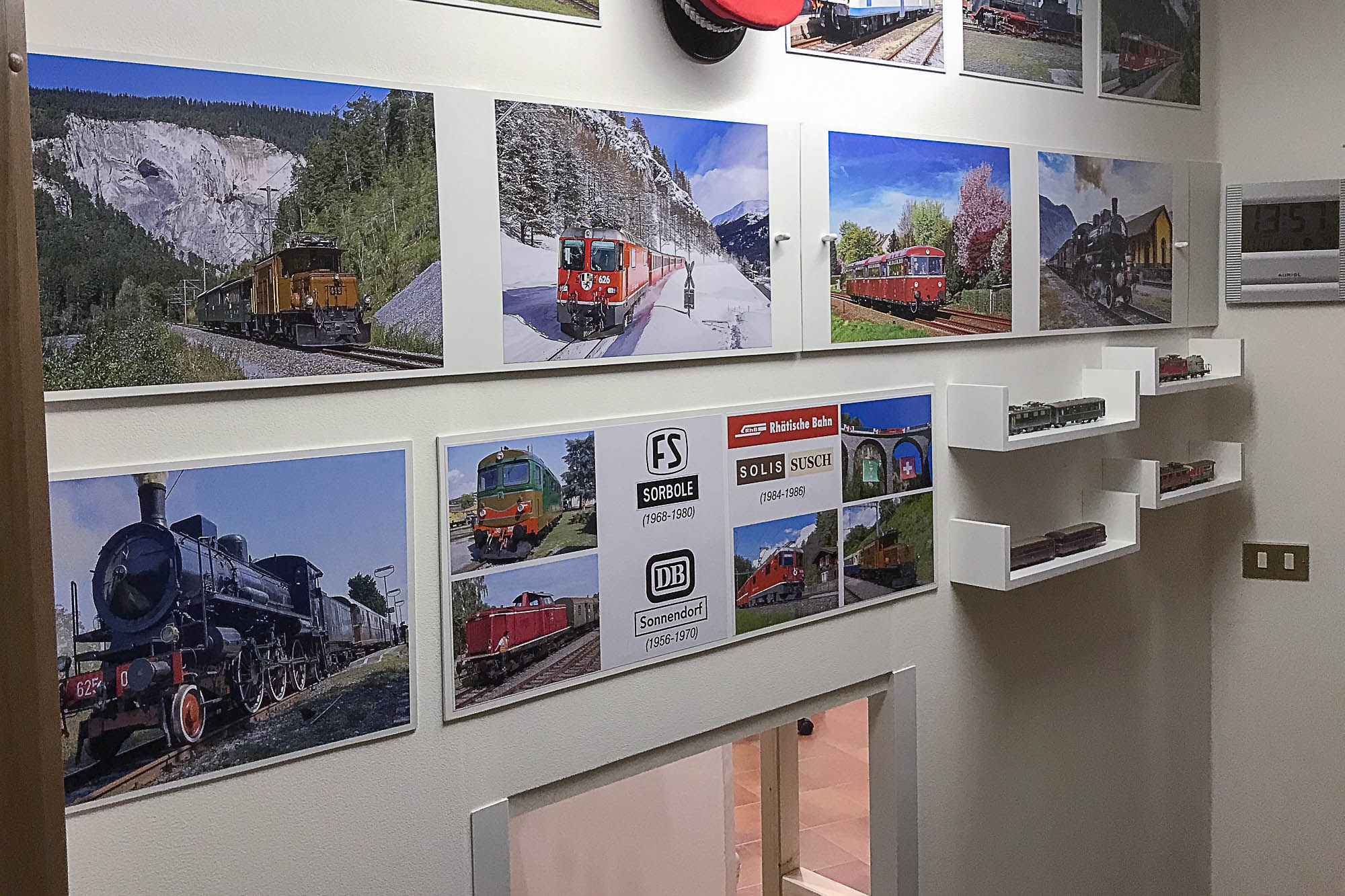

Buona domenica a tutti.
Ieri ho finalmente terminato i lavori sulla parete di ingresso alla stanza del plastico.
Alla fine ho optato per la soluzione con il plastico fisso e l’ingresso basso (106 cm).
Ho voluto privilegiare l’affidabilità nel tempo del plastico a scapito della comodità.

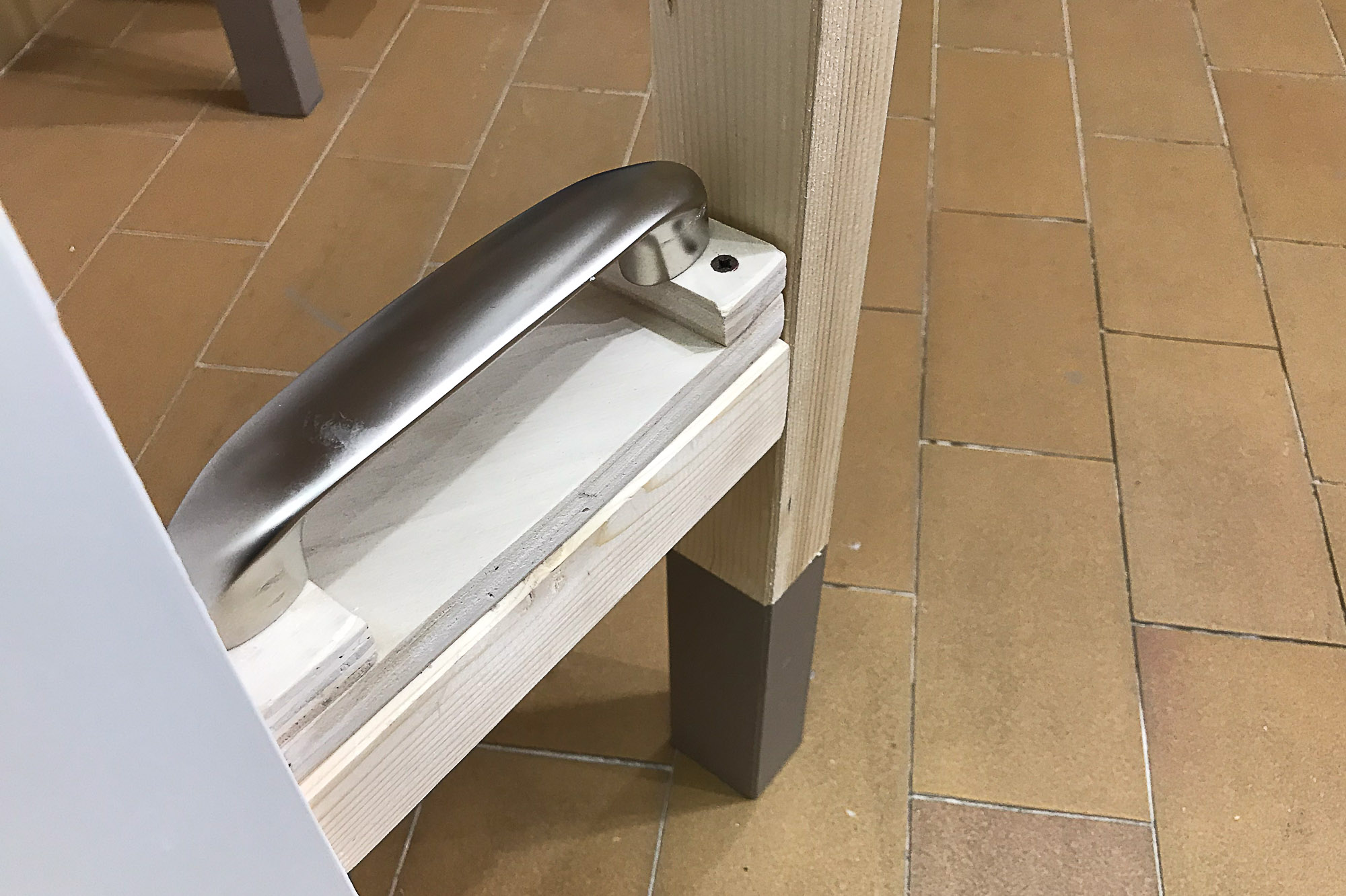

Per ridurre i disagi ho costruito una seduta su ruote e ho sistemato due maniglie metalliche per aiutarsi.
Ho protetto gli spigoli delle pareti in carton-gesso con due angolari in plastica e imbottito la parte superiore con gomma-piuma.
L’ingresso non è certo agevole ma comunque fattibile.
Testato ieri sera da un amico che da pochi mesi ha la protesi all’anca e dalla suocera ultra-ottantenne.
In questo modo una volta dentro alla stanza, il plastico è immediatamente fruibile senza dover ripristinare parti mobili o collegamenti elettrici.
Ho anche sostituito i teli verdi che nascondevano l’accesso alla stazione nascosta RhB con dei pannelli rigidi abbelliti con fotografie a tema.
La parte alta dell’accesso alto 152 cm è stata chiusa con un pannello in multistrato facilmente rimovibile in caso di ripensamenti.
Le giunte sono stuccate e, all’esterno, sono nascoste con un pannello di faesite con una indicazione dei nomi delle quattro stazioni e dei periodi di ambientazione.
Adesso posso tornare a lavorare al plastico FS…

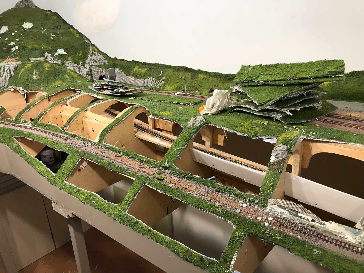

P.S.
per chi non si ricordasse, allego foto dell'ultima malefatta del citato "Attila"...
[245] [245] [245]

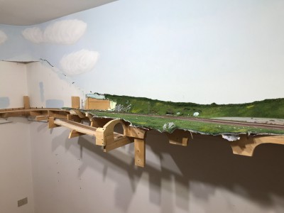

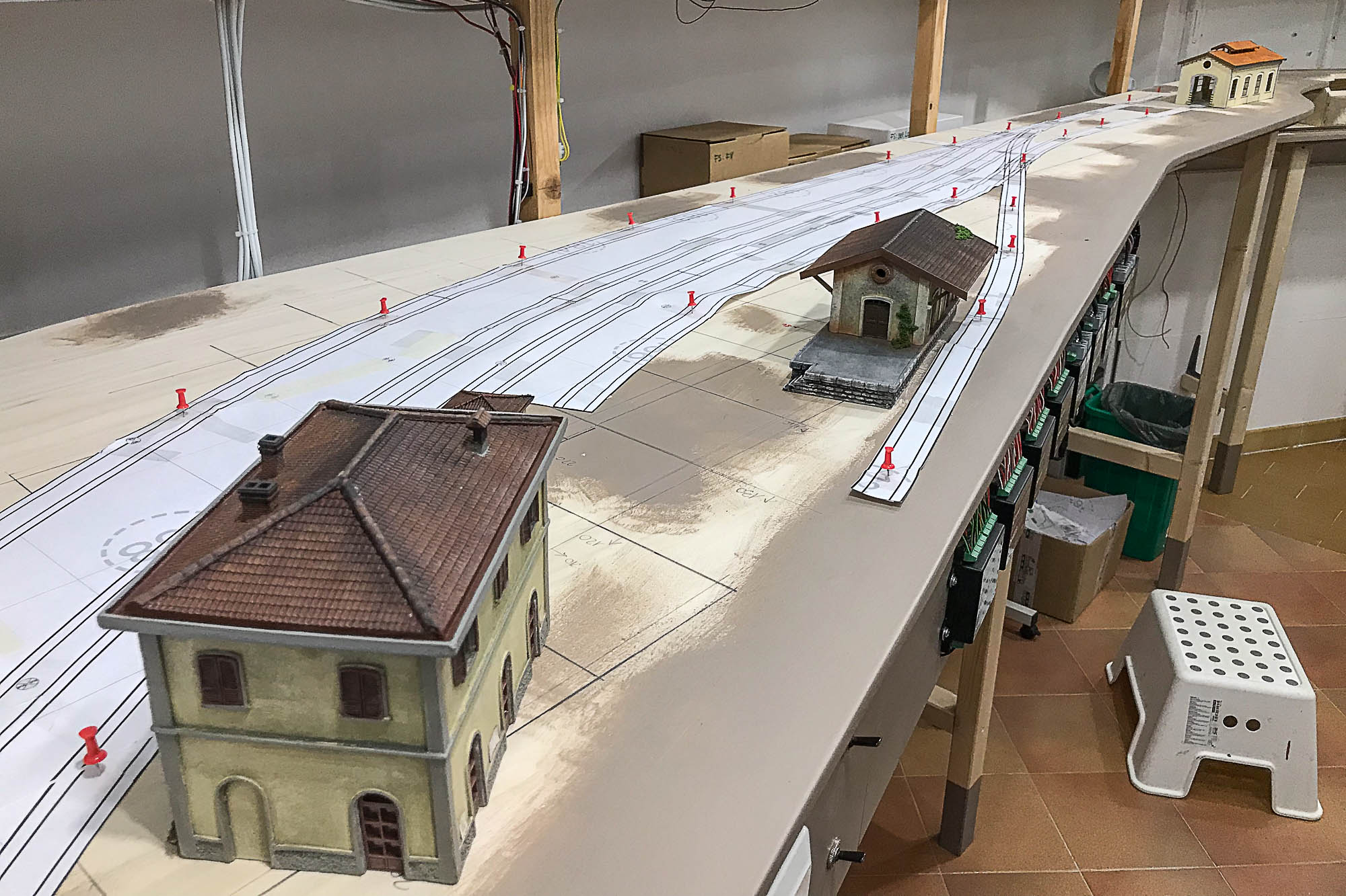

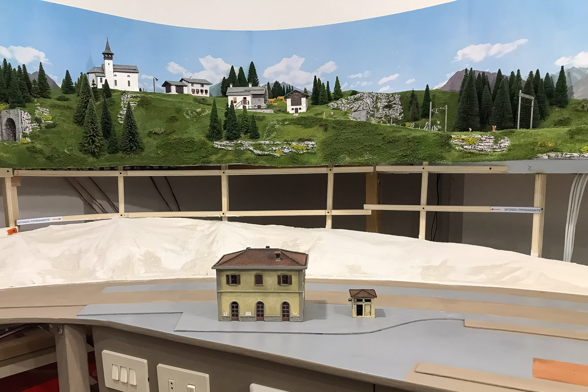

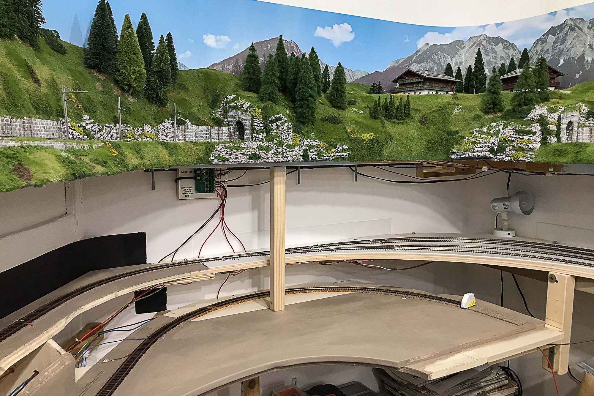

Un veloce aggiornamento: ho completato il piano del circuito FS e prolungato il piano del circuito DB fino alla curva che porta verso la stazione a vista e posizionato il sughero.
Il resto del piano DB verrà realizzato molto più in là.
Preferisco mantenere il più a lungo possibile la parte sinistra della stanza relativamente sgombra.
Ho quindi stampato in scala 1:1 il progetto della stazione di Sorbole e iniziato a verificare la posizione degli edifici.
Prossimo passo sarà la posa del Depron che farà da base per i binari del circuito FS e la posa dei binari della linea DB lungo la parete in diagonale…

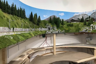

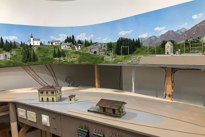

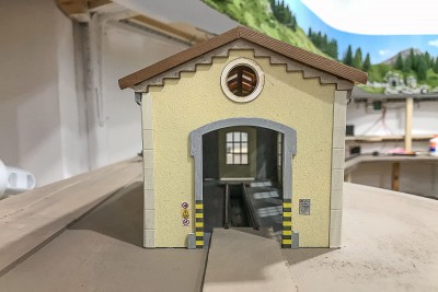

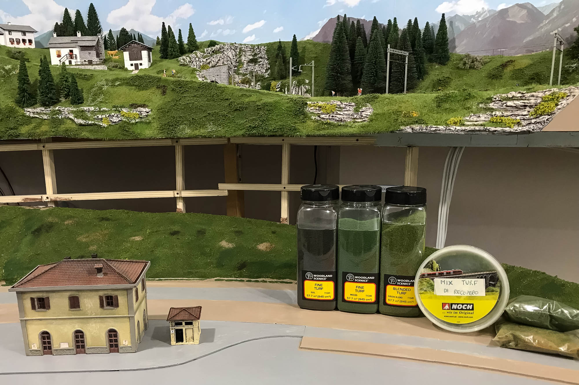

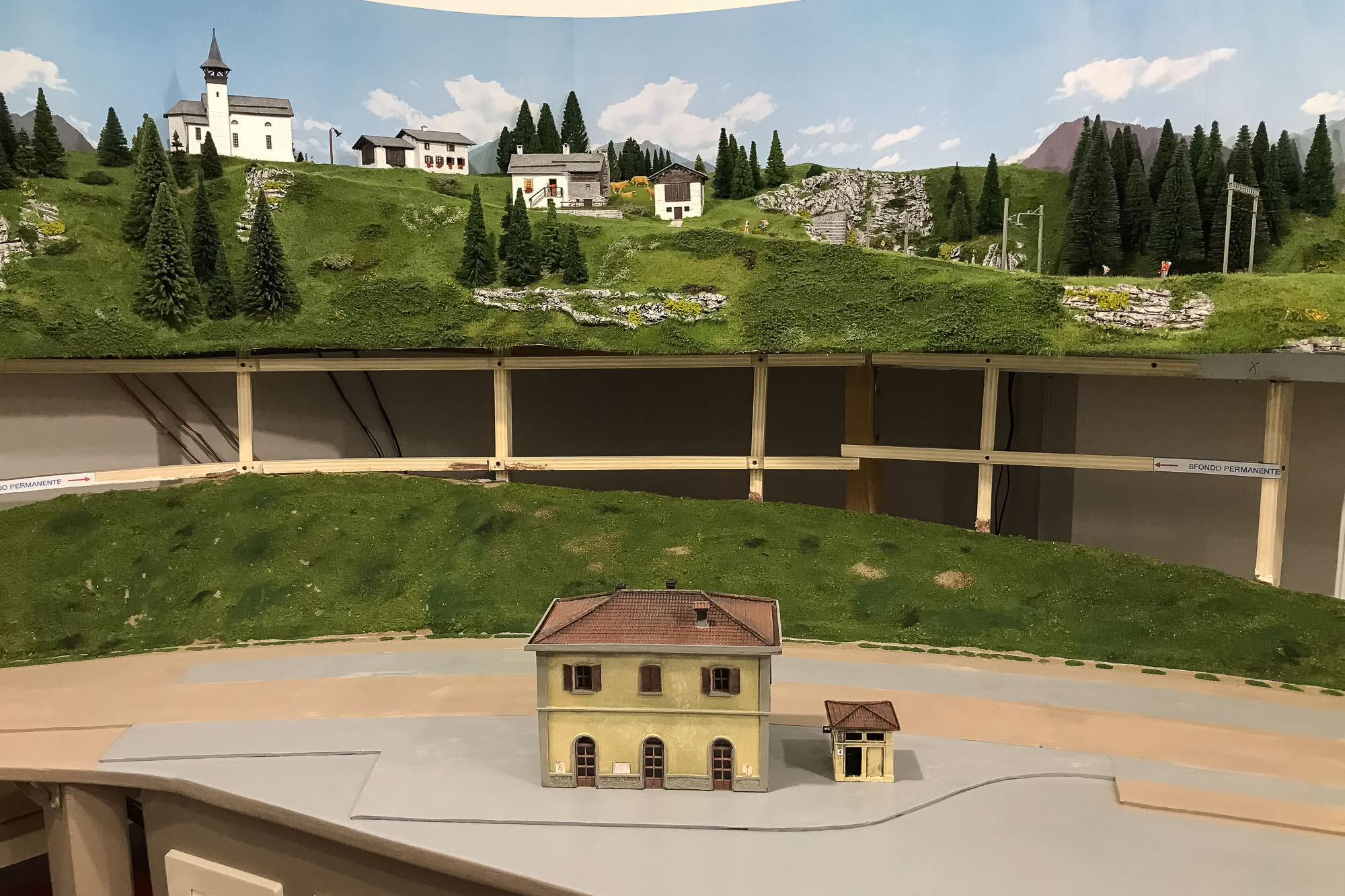

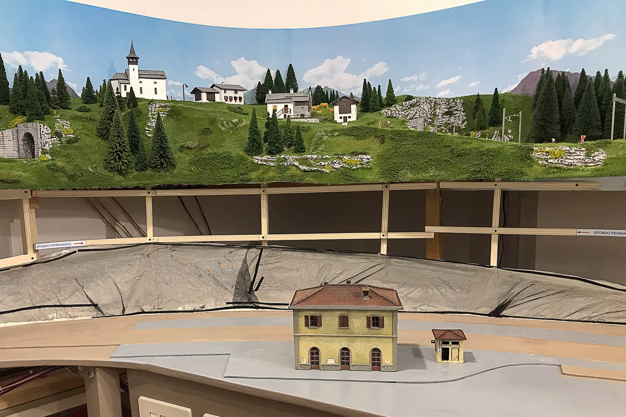

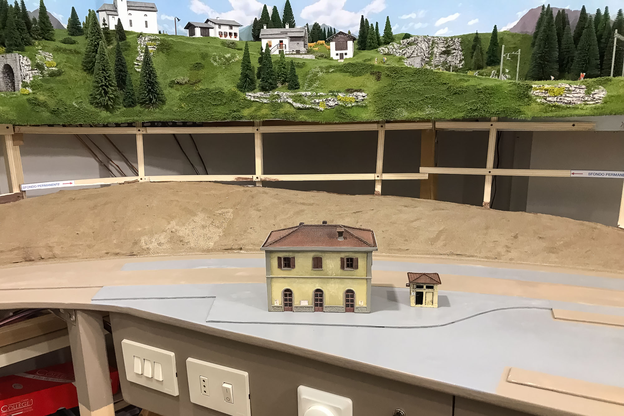

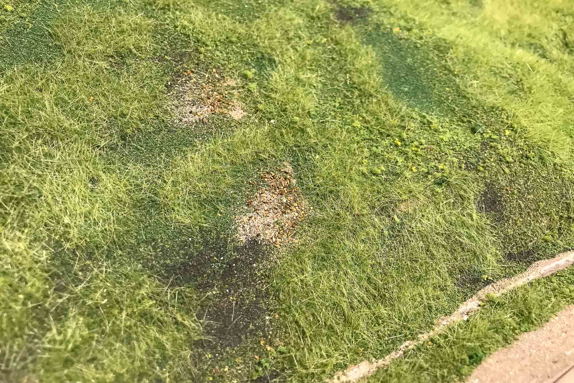

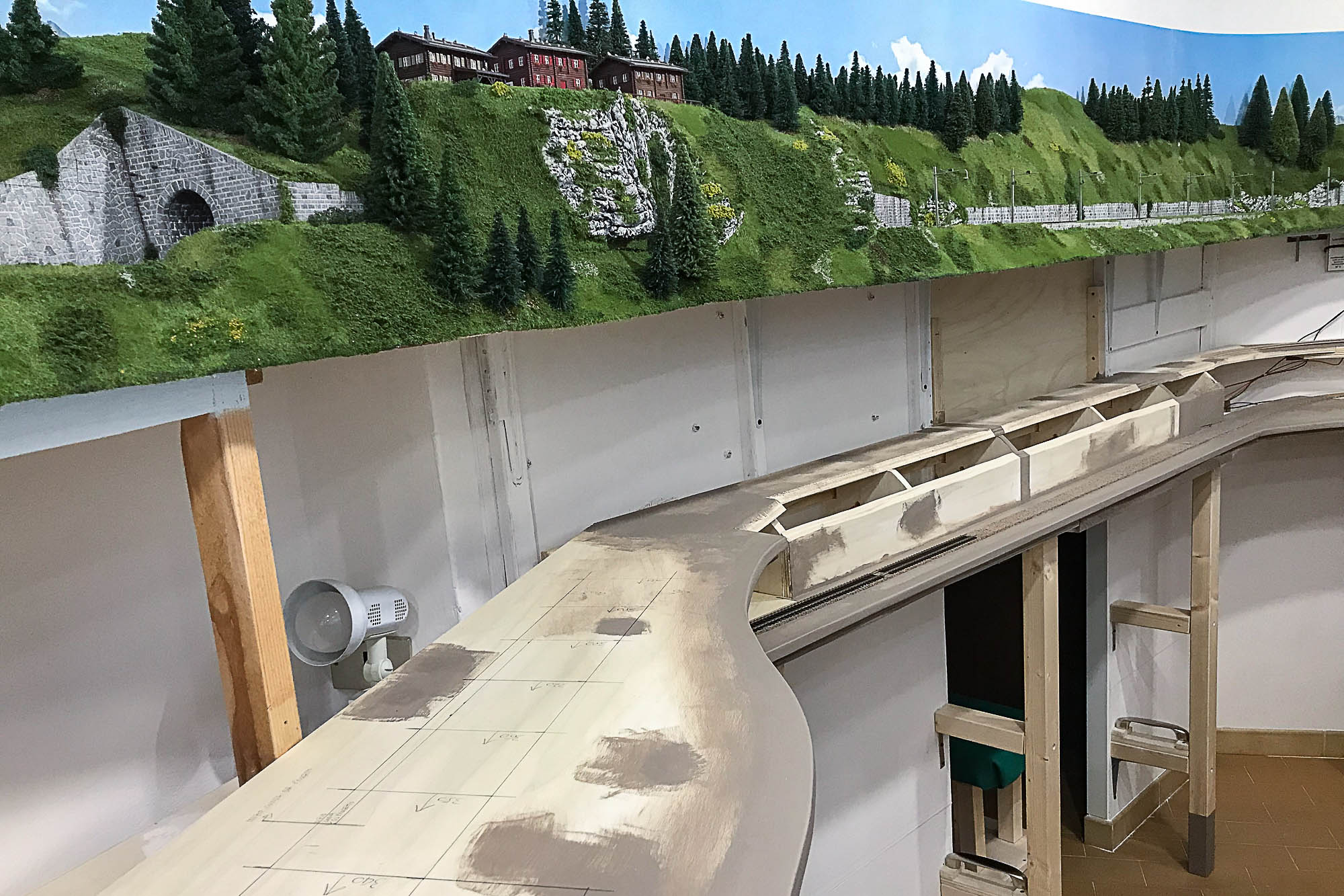

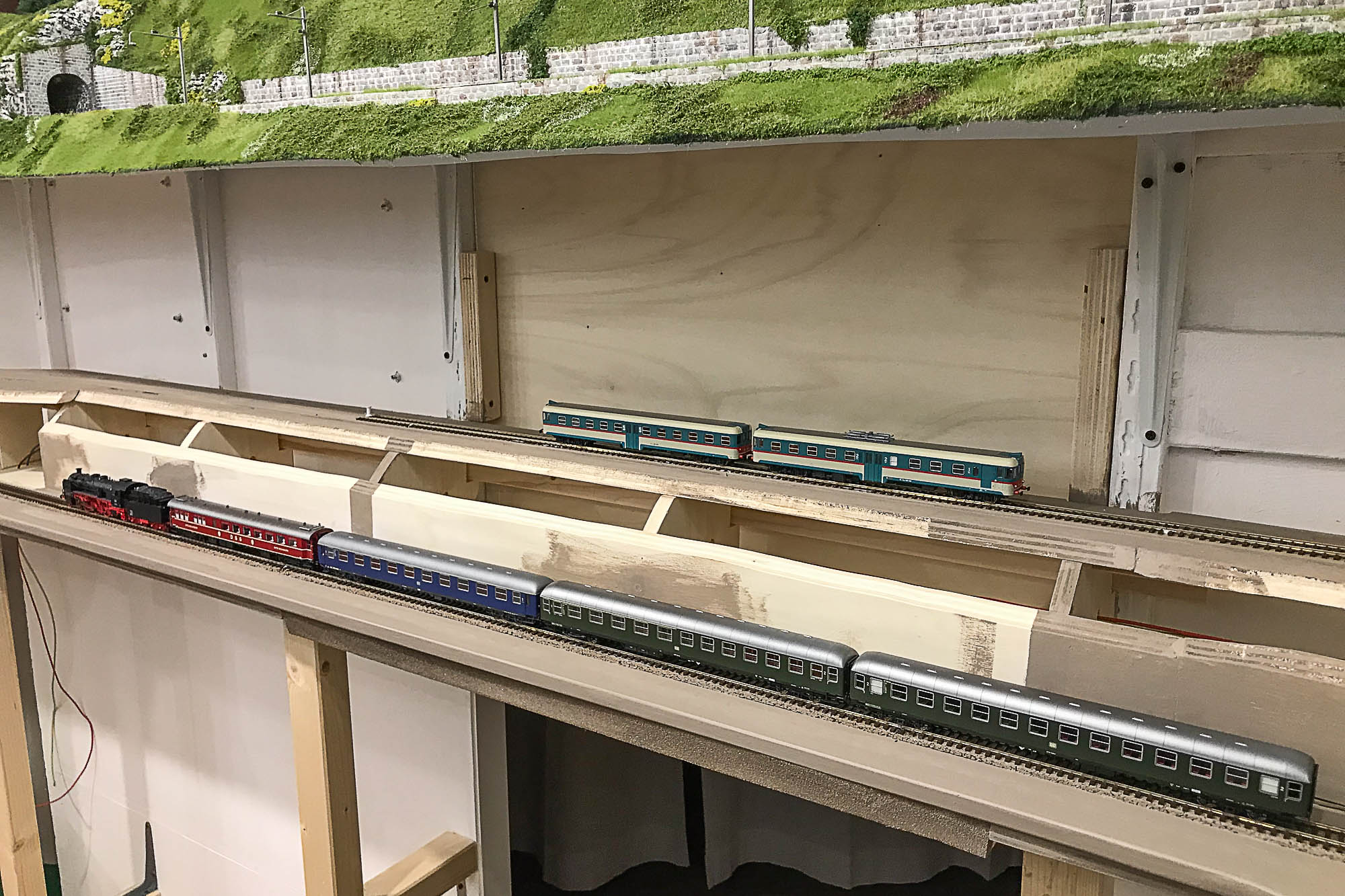

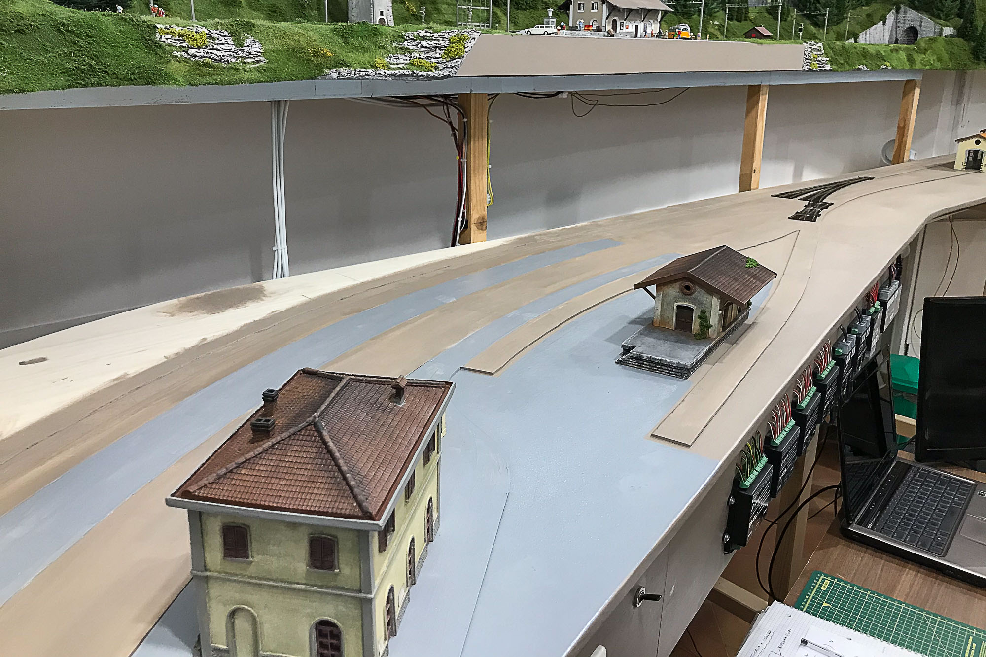

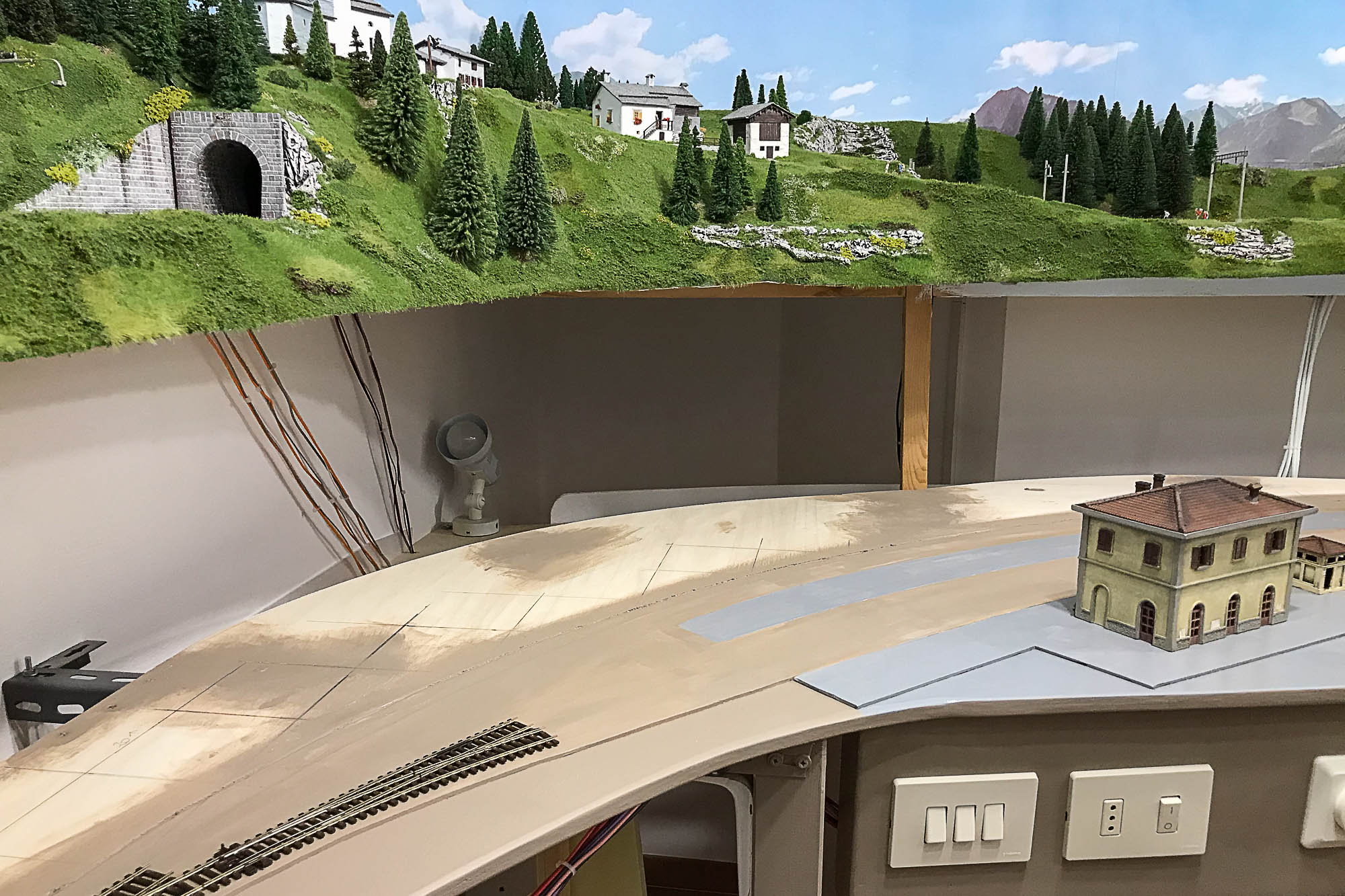

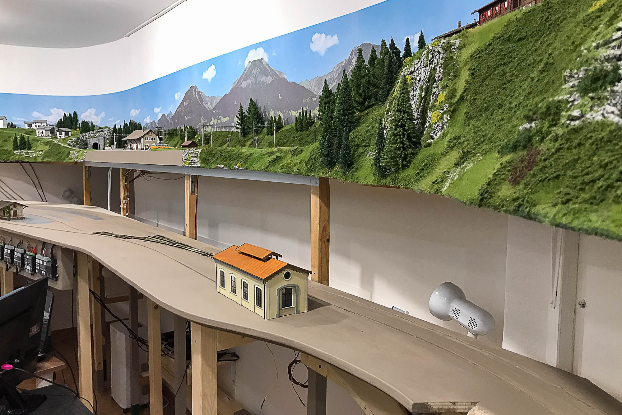

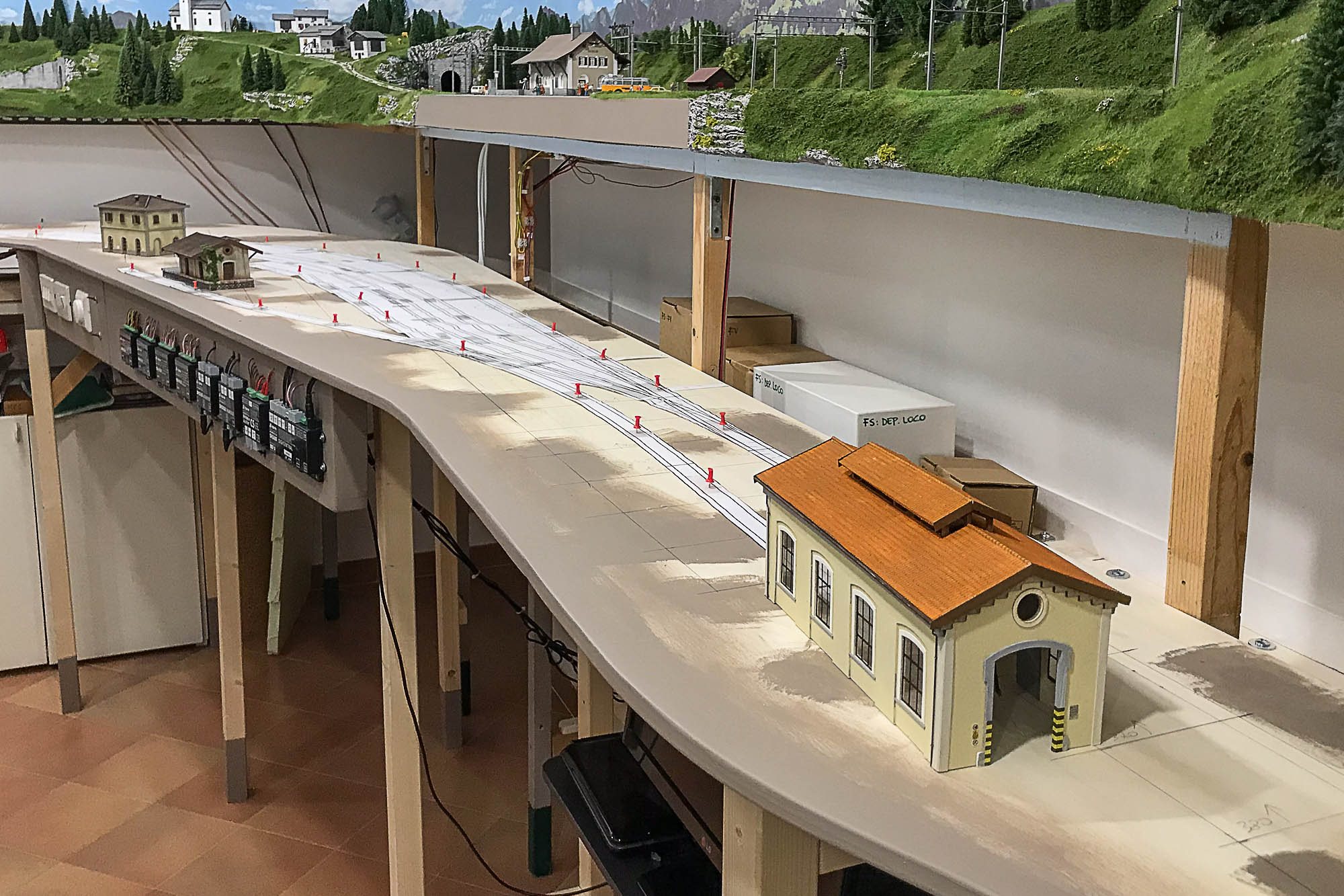

I lavori procedono spediti.
Circuito FS: posato tutto il Depron, ho poi provveduto a dipingerlo con uno smalto ad acqua che ha una tinta opaca che va benissimo come base sia per la massicciata che per la vera terra che ho intenzione di spargere a fianco dei binari.
Ovviamente il tutto verrà successivamente ricoperto ma non voglio correre il rischio che il bianco del Depron si possa anche solo intravvedere.
Inoltre lo strato di vernice ha una funzione in qualche modo “protettiva”: il Depron è molto più delicato del sughero e si segna subito se si appoggiano oggetti pesanti o si colpisce inavvertitamente con utensili metallici.
Ho quindi provato a simulare la posizione dei marciapiedi e della viabilità (in questo caso ho utilizzato vernice acrilica avanzata e non adatta al modellismo a causa della finitura semi-lucida).
Lo trovo comunque utile per visualizzare gli ingombri reali.
All’interno del deposito locomotive ho inserito una fossa di visita (è solo appoggiata, andrà ricolorata, proviene dal mio primissimo plastico).
Ho anche posato i primi due tratti di binario flessibile all’ingresso della stazione nascosta.
Per la parte DB ho infine posato tutta la linea lungo la parete in diagonale e l’intera curva (che sarà nascosta) che conduce alla stazione a vista.
Questa tratta è importante perché, suddivisa in tre blocchi, costituirà la parte del tracciato su cui effettuerò la calibrazione della velocità delle locomotive (sia DB che FS).

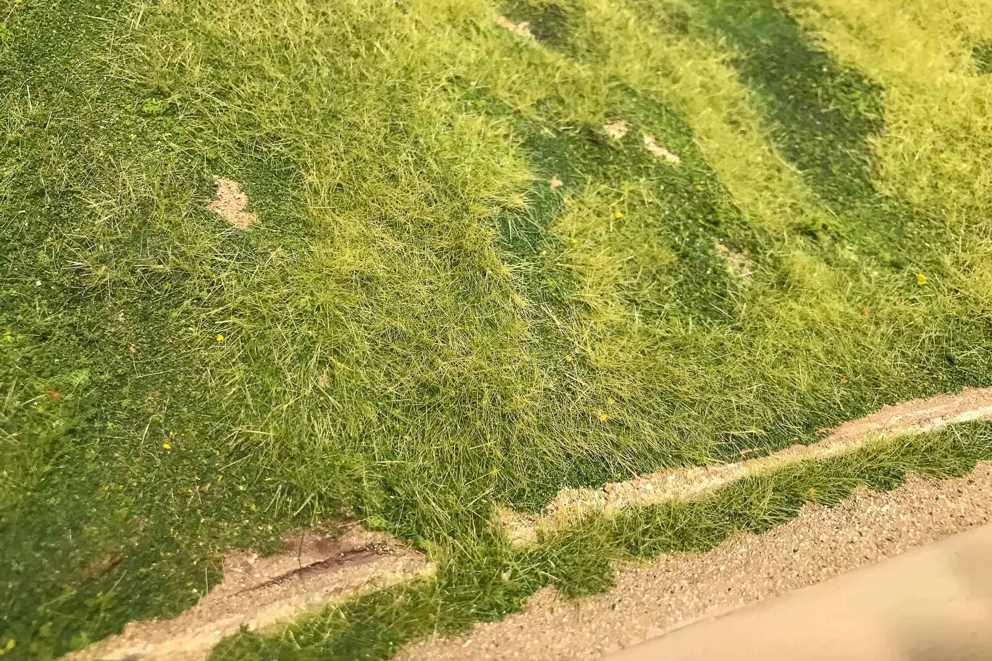

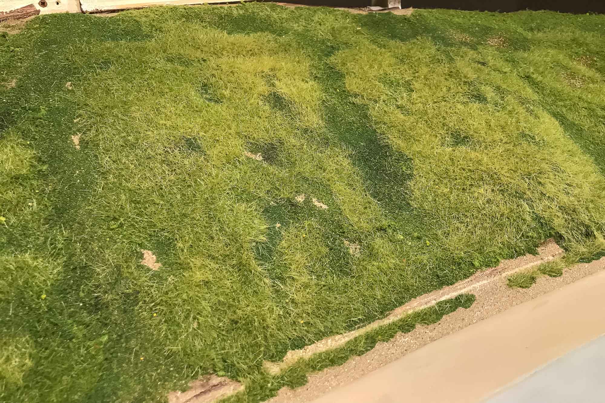

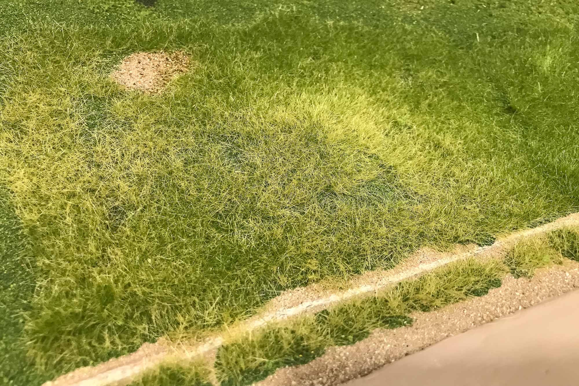

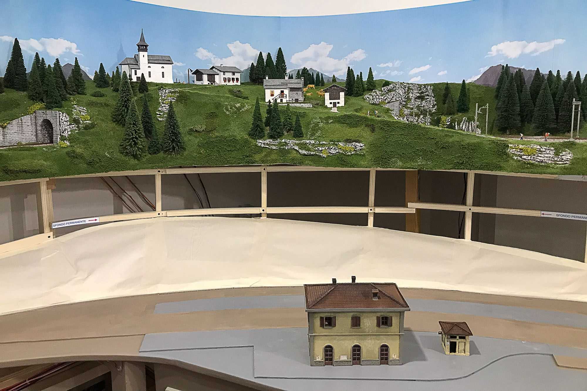

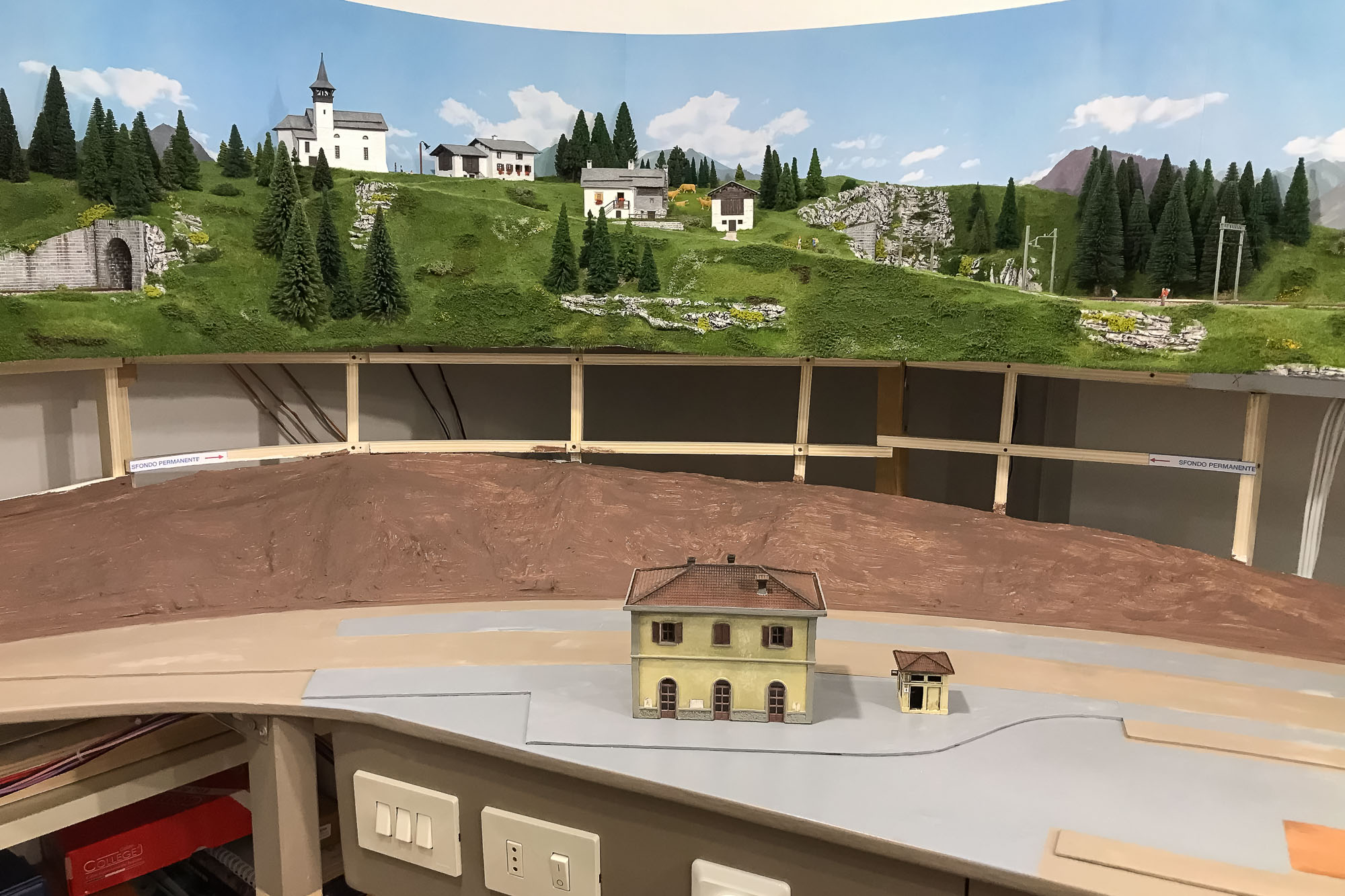

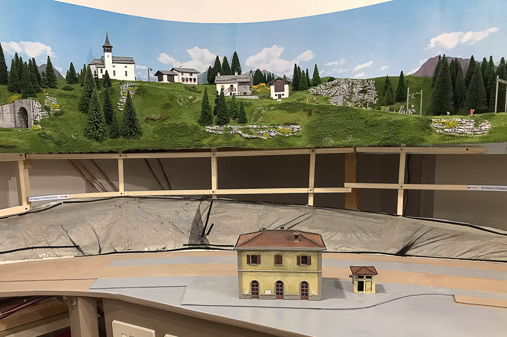

Prima di procedere con la posa dei binari di “Sorbole” ho preferito costruire il rilievo che sorge alle spalle della stazione.
Tecnica affinata negli anni, non necessariamente la migliore ma comunque quella che preferisco.
Inizio con le ordinate in multistrato (una ogni 30 centimetri circa).
In questo caso le ordinate si prolungano in verticale per fare da sostegno allo sfondo fotografico che poserò in un secondo momento.
Quindi in sequenza:
- uno strato di carta da pacchi (serve per evitare colature nella fase 3 - foto 1)
- rete da zanzariera in plastica (foto 2)
- impasto di stucco in polvere e vinavil (foto 3)
- colorazione a tempera (foto 4)
- miscela di vera terra e sabbia incollate con vinavil (foto 5)

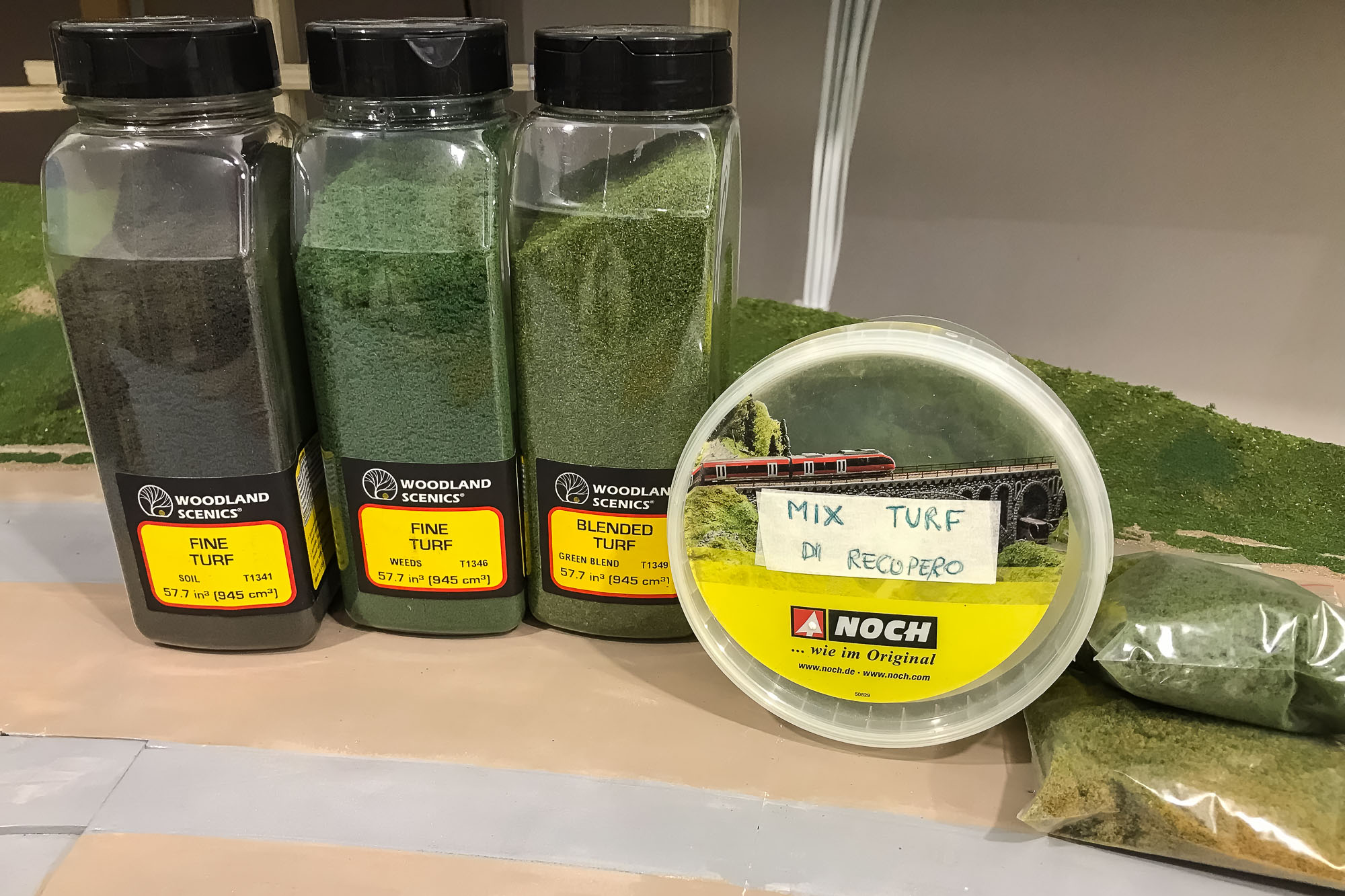

- strato di turf in 5 colori (foto da 6 a 8 )
- strato di erba da 5/6 mm in tre colori posata con apparecchio elettrostatico
- passaggio di vernice spray trasparente opaca per togliere la lucentezza dei fili d'erba (foto da 9 a 12).
La vera terra e la sabbia sono state prima setacciate e poi passate in forno a 200° per eliminare eventuali residui organici. La terra è del mio giardino mentre la sabbia è stata raccolta su un sentiero di montagna. Non va usata sabbia di mare che, contenendo sale, può danneggiare il plastico. Questo strato non era stato posato nel plastico RhB in quanto lì desideravo realizzare un prato molto fitto e quindi comunque il terreno non si sarebbe visto. Nel caso invece della parte in H0 la vegetazione non ricopre completamente il terreno che si intravvede qua e là e quindi va realizzato in maniera un pò più realistica.
Il lavoro ovviamente non è finito: mancano tutta la vegetazione di media altezza (cespugli…) e, soprattutto, gli alberi.
Questa fase verrà realizzata solo dopo la posa dello sfondo fotografico.
Ho inciso per qualche millimetro il piano di legno per riprodurre un canale di raccolta delle acque piovane a monte dei binari. Farò delle prove per vedere se è meglio lasciarlo asciutto con delle erbacce che vi crescono o riempirlo di acqua realizzata con la resina trasparente. In questo caso ne colorerei il fondale che adesso è troppo chiaro.
