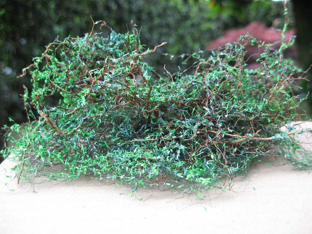

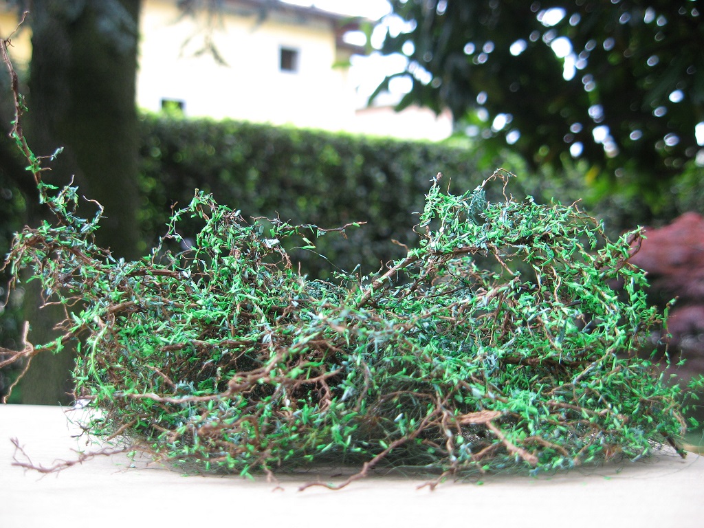

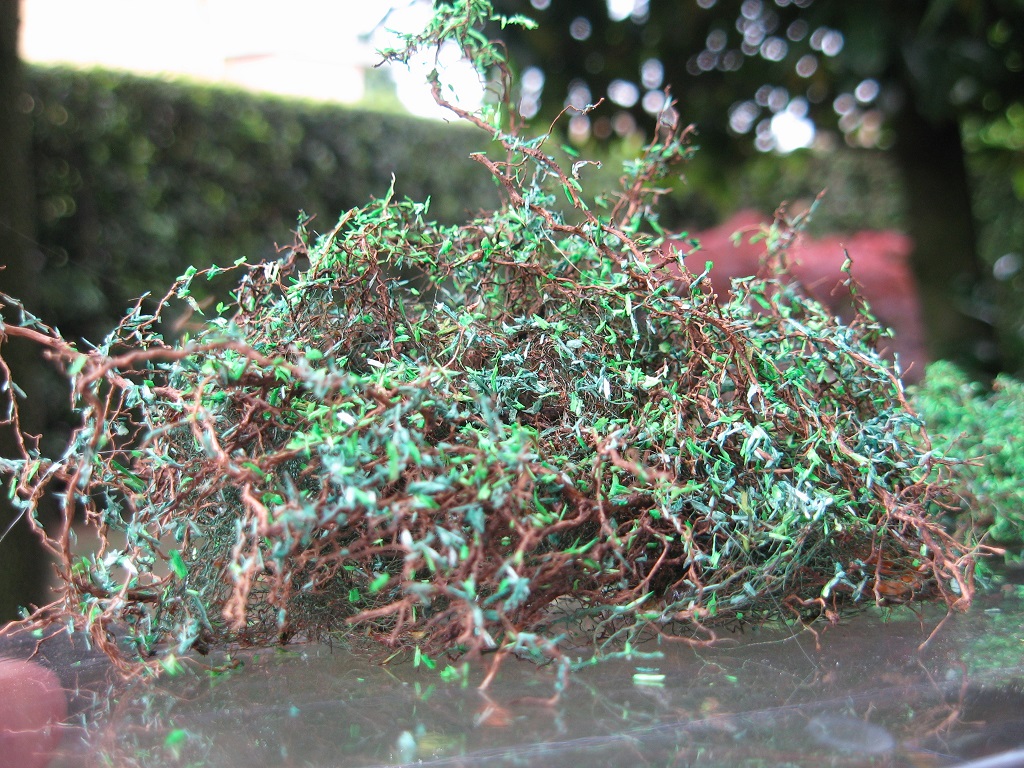

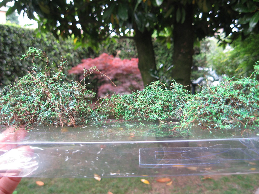

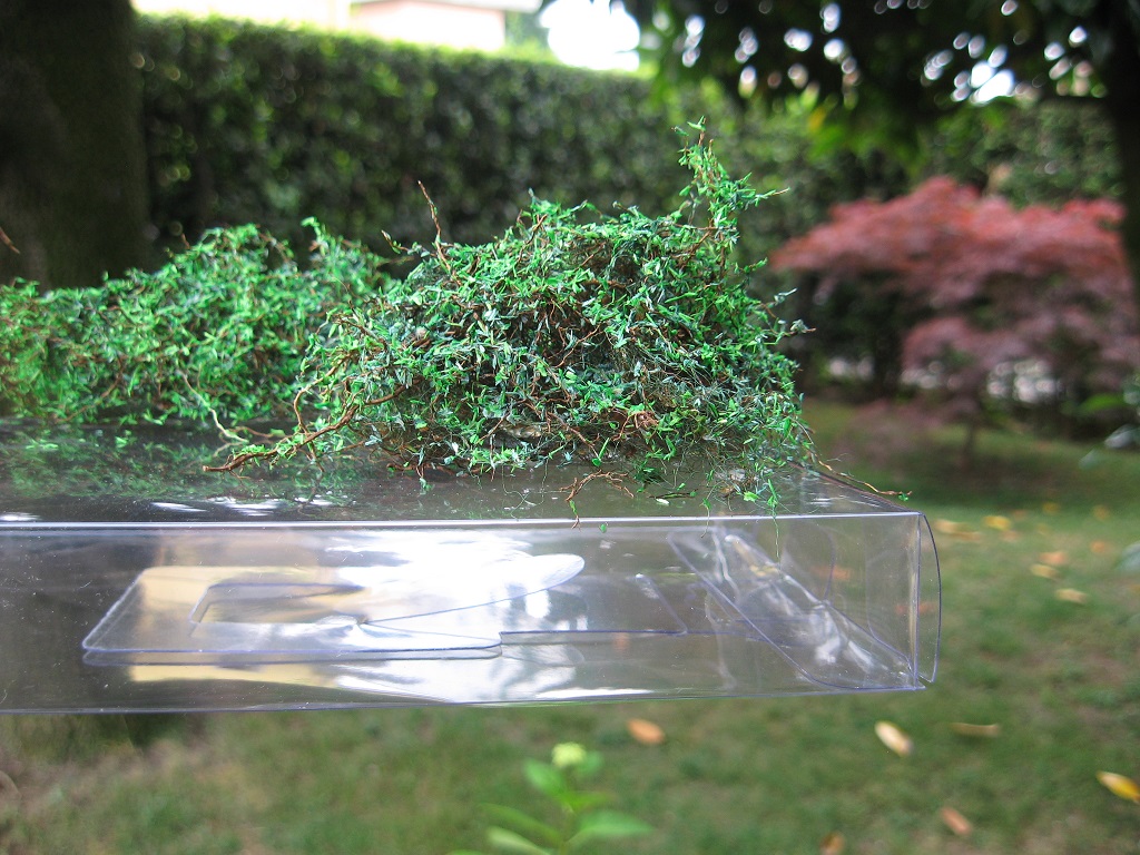

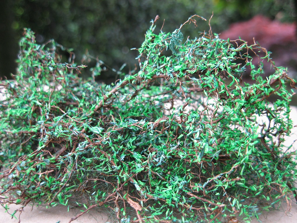

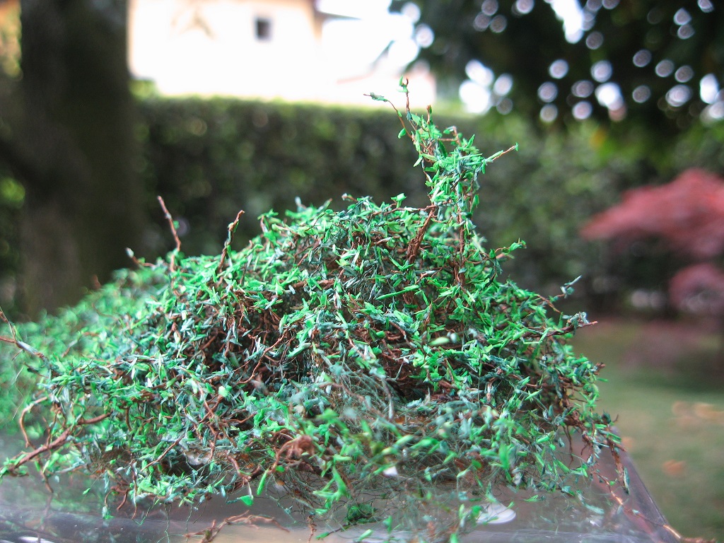

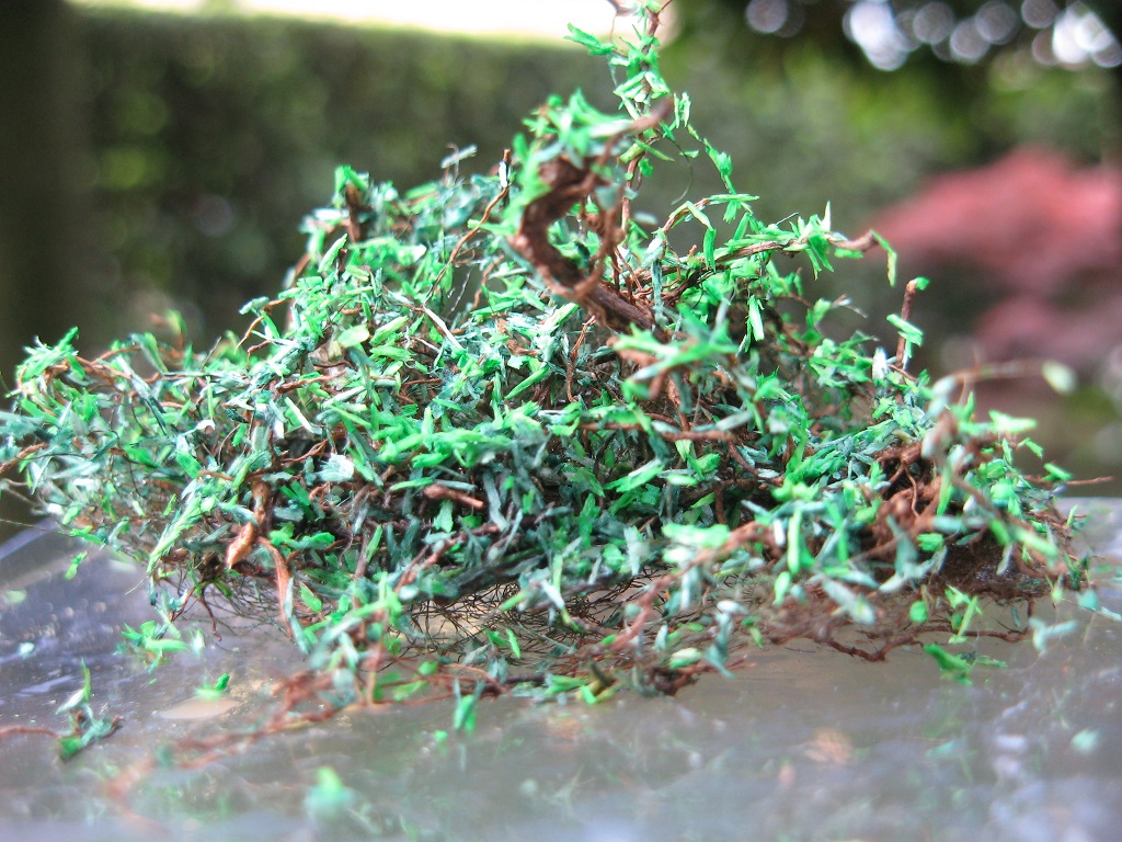

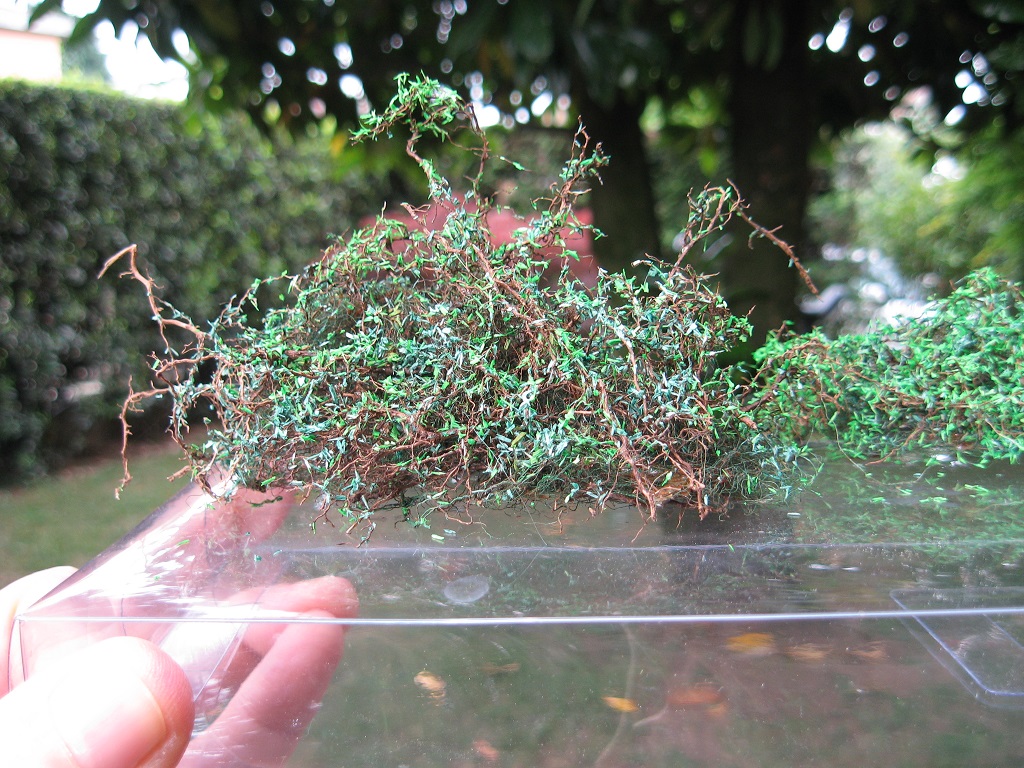

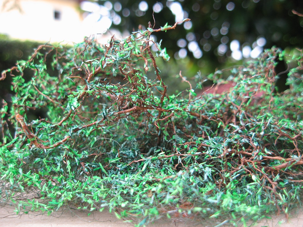

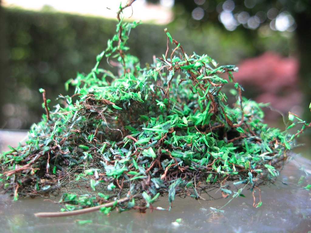

Proseguono i miei esperimenti con cespugli e alberi.
I cespugli, come sopra, sono realizzati con paglietta metallica fine e piccole radici essiccate sulle quali ho dato una spruzzatina di acqua e vinavil prima di cospargere con segatura colorata in due tonalità.
Alla fine ho dato una spruzzata di lacca forte per capelli per fissare meglio il fogliame.

Davvero un ottimo lavoro, Antonio. Solamente avrei variegato la tonalita' del verde usando piu' sfumature in modo
da dare maggior volume e piu' profondita' ai cespugli stessi. :wink: Saluti. Egidio. :cool:

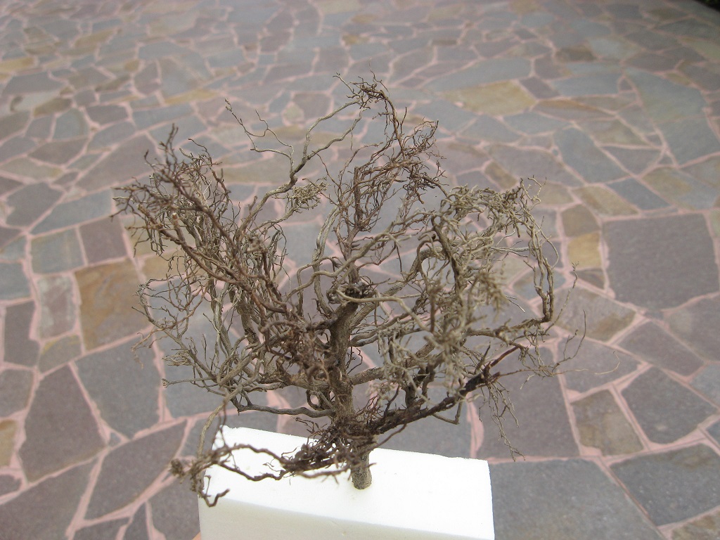

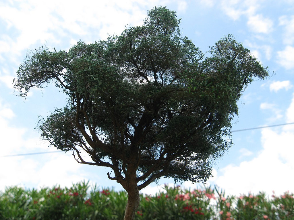

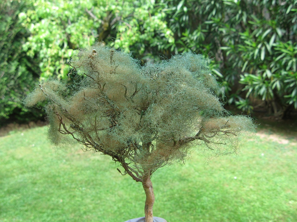

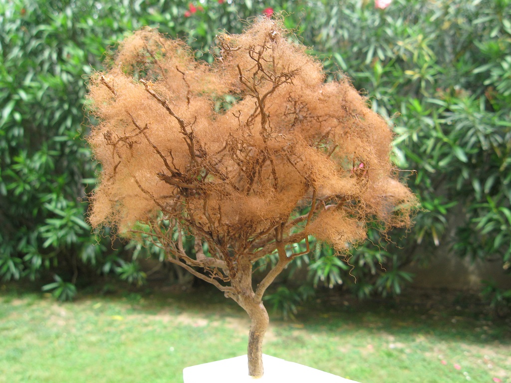

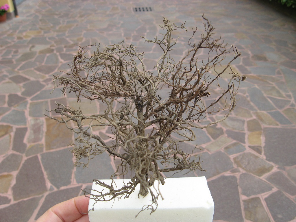

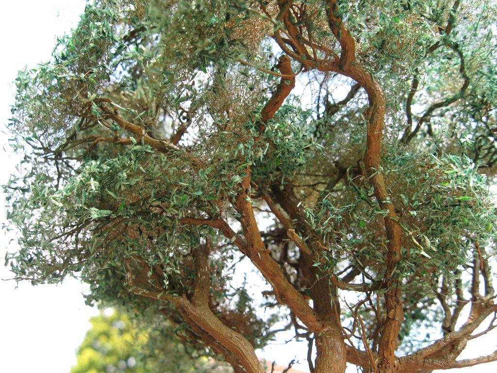

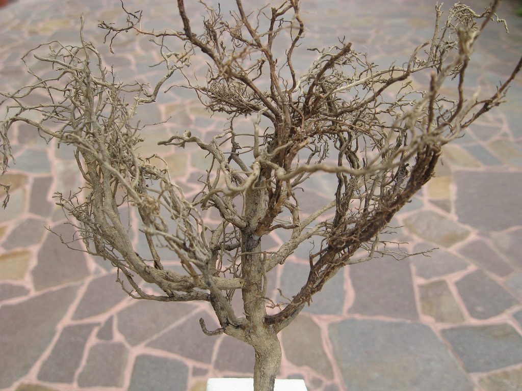

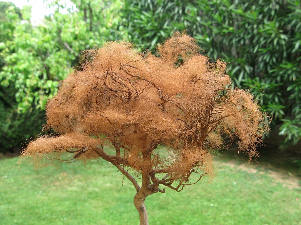

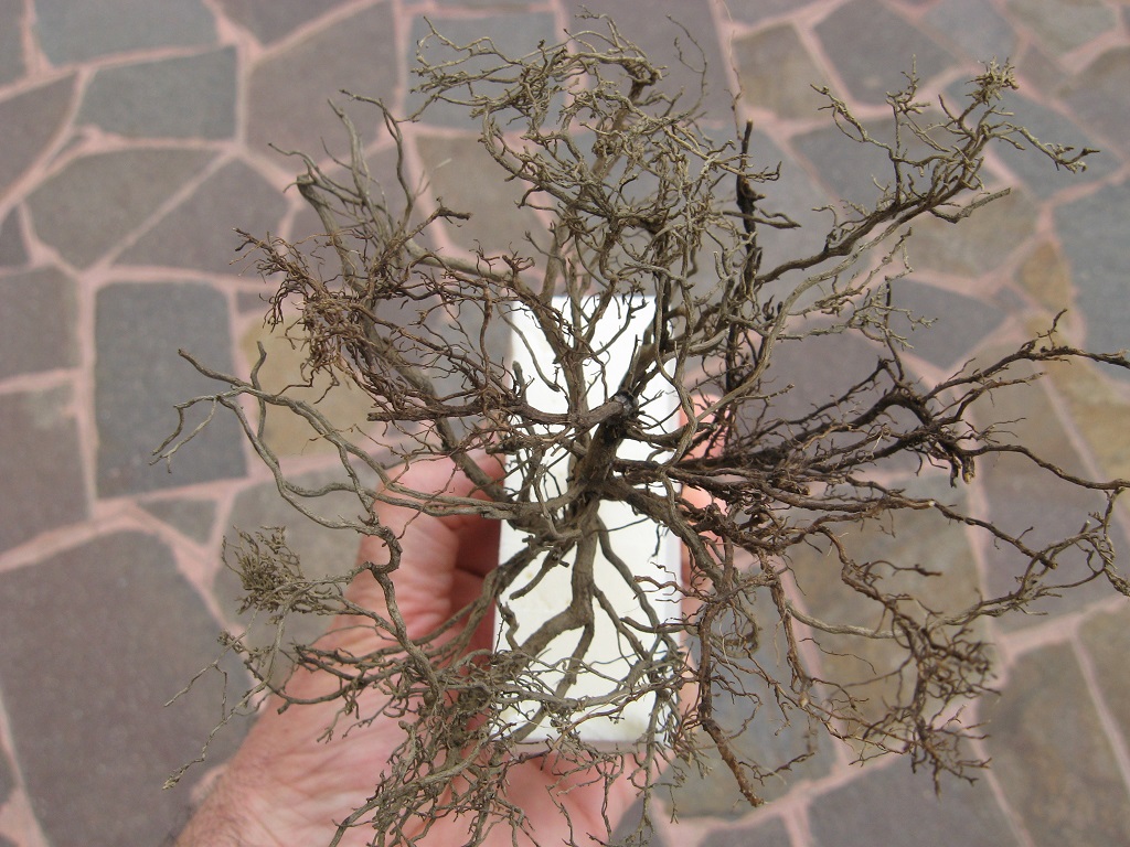

Per l'albero ho utilizzato ancora veri rametti ed ho infoltito la chioma innestando sul tronco piccole radici essiccate fino ad ottenere l'effetto desiderato. Per fissarli ho inserito nel ramo piccoli spinotti metallici bloccando il tutto con una goccia di vinavil.
257,39 KB
269,53 KB
253,96 KB
307,17 KB
306,06 KB

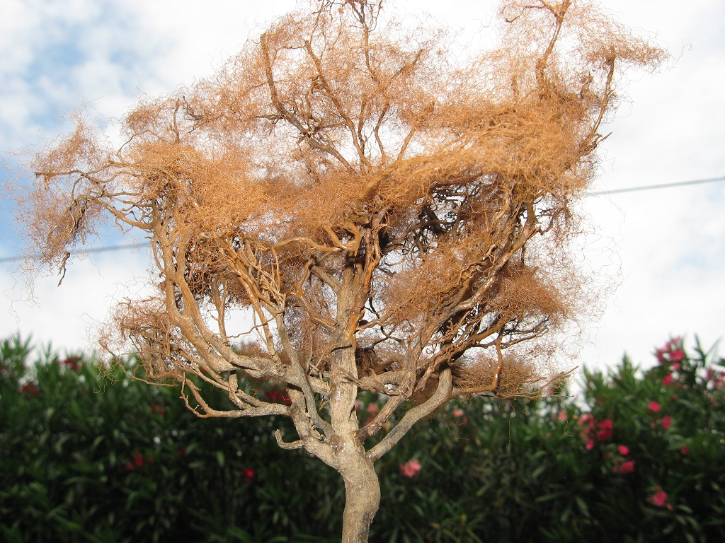

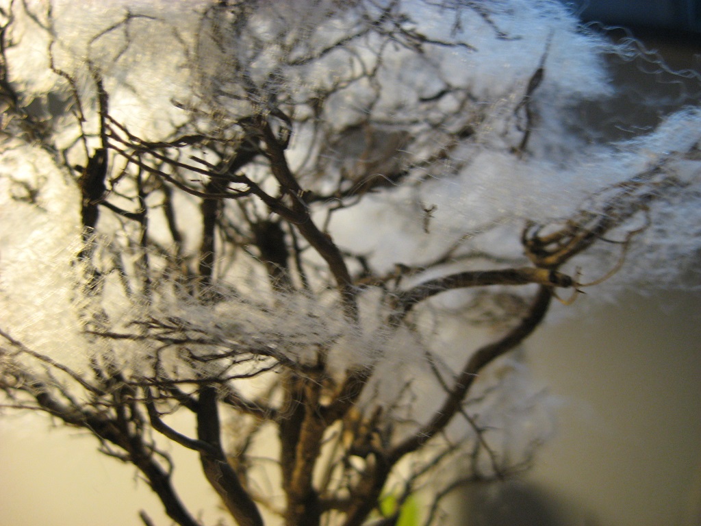

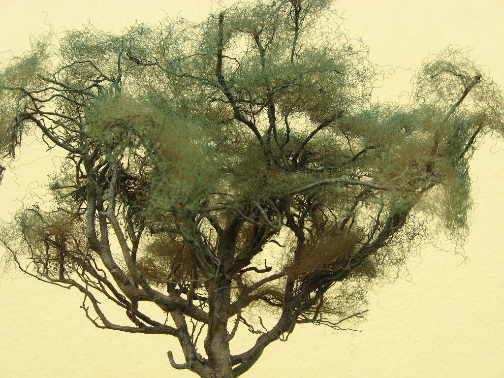

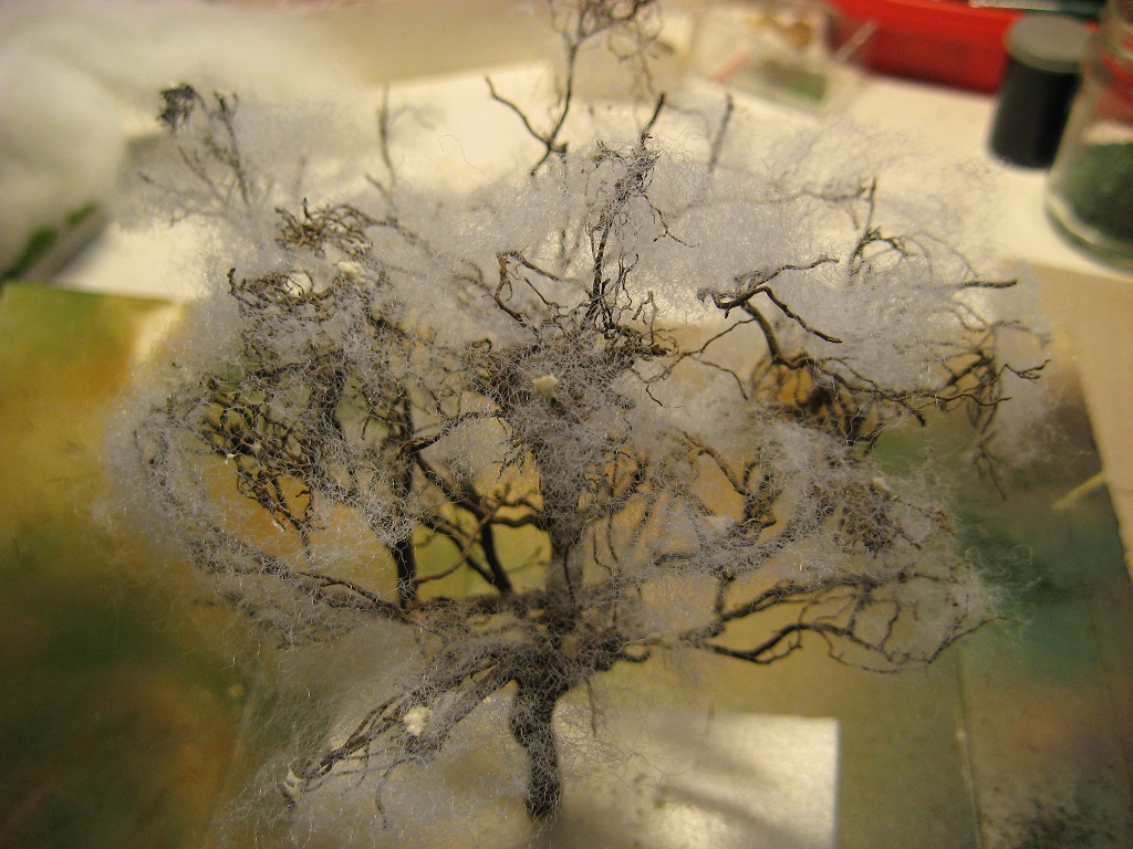

Per infittire i rami stavolta ho utilizzato del dacron, perché ho notato che si riesce a sfilacciare meglio della paglietta metallica. Una volta inserito sui rametti si incastra magnificamente e non si sposta.
285,71 KB
250,03 KB
Segue una spruzzatina di marrone sulla chioma per togliere il colore bianco del dacron.
310,18 KB
386,76 KB
361,38 KB

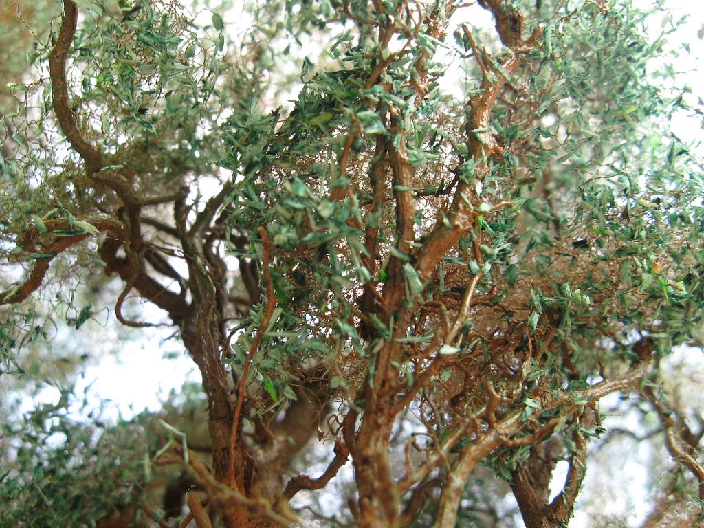

Ulteriore spruzzata di verde a sfumare.
344,71 KB
407,41 KB
428,47 KB

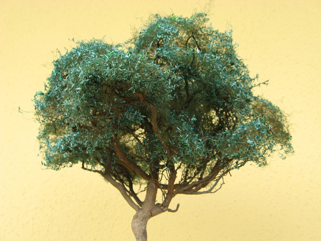

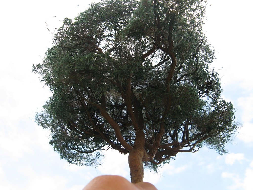

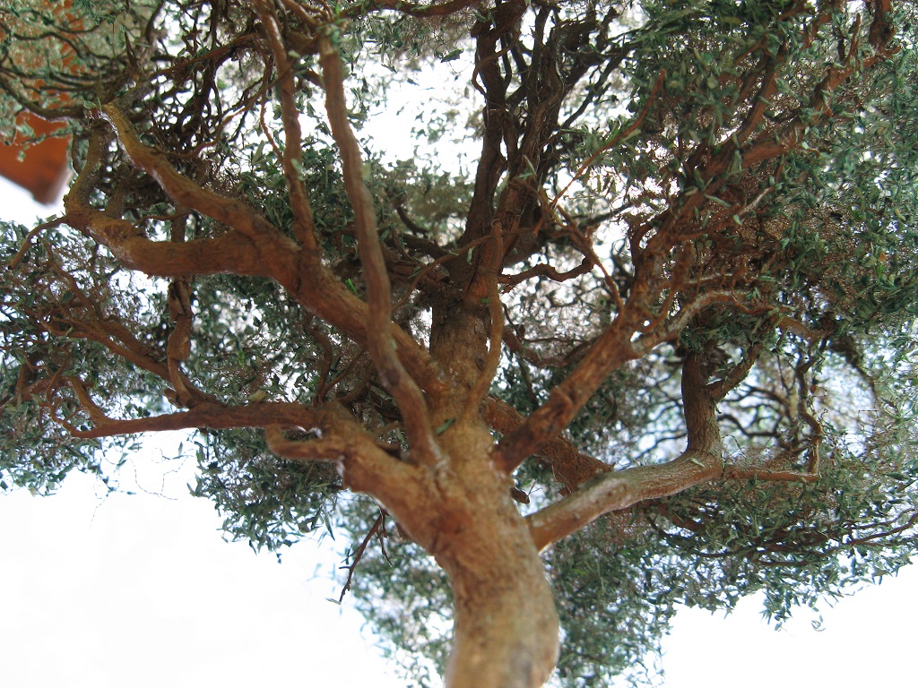

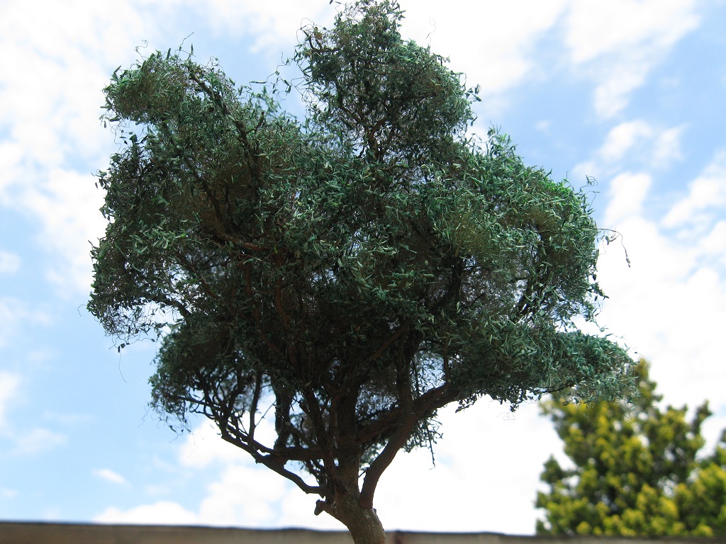

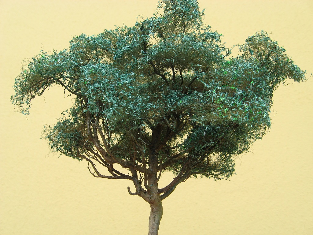

L'ultima fase (fogliame) l'ho realizzata procedendo per piccole zone, iniziando dalle parti più interne, spruzzando la lacca e lasciando cadere piccole quantità di fogliame e poi ancora fissando il tutto con lacca.
Questo è l'effetto finale.
352,29 KB
Ciao Egidio, grazie per il tuo consiglio.
In effetti le foto non evidenziano molto il contrasto, però sono state utilizzate due tonalità di verde.
Più scuro per la parte interna e più chiara sulla parte esterna.
L'effetto si vede un po' meglio dalle altre foto che ho inserito.

Molto bella la lavorazione degli alberi.
Mi piacciono molto.
Bravo.

Gli alberi sono bellissimi, Antonio. Molto azzeccata la scelta dei rametti
che fungono da fusto. A vederli cosi' in foto sembrano davvero veri. :wink:

Bravissimo Antonio.Albero perfettamente riuscito :smile:
Hai usato il Dacron in modo egregio :wink:
