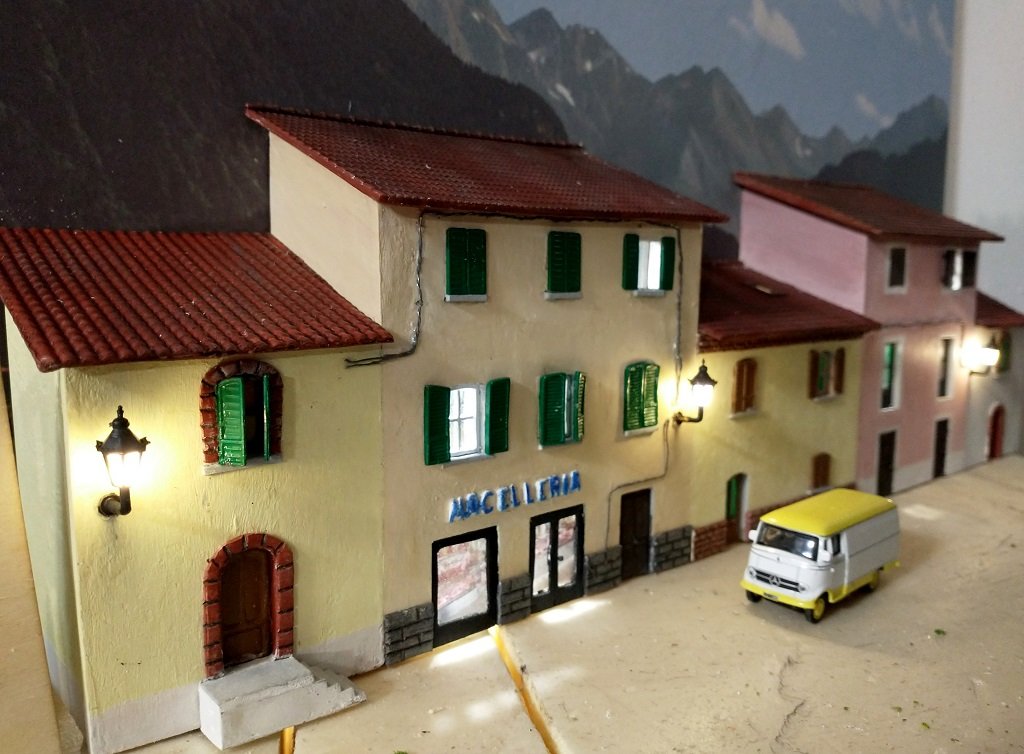

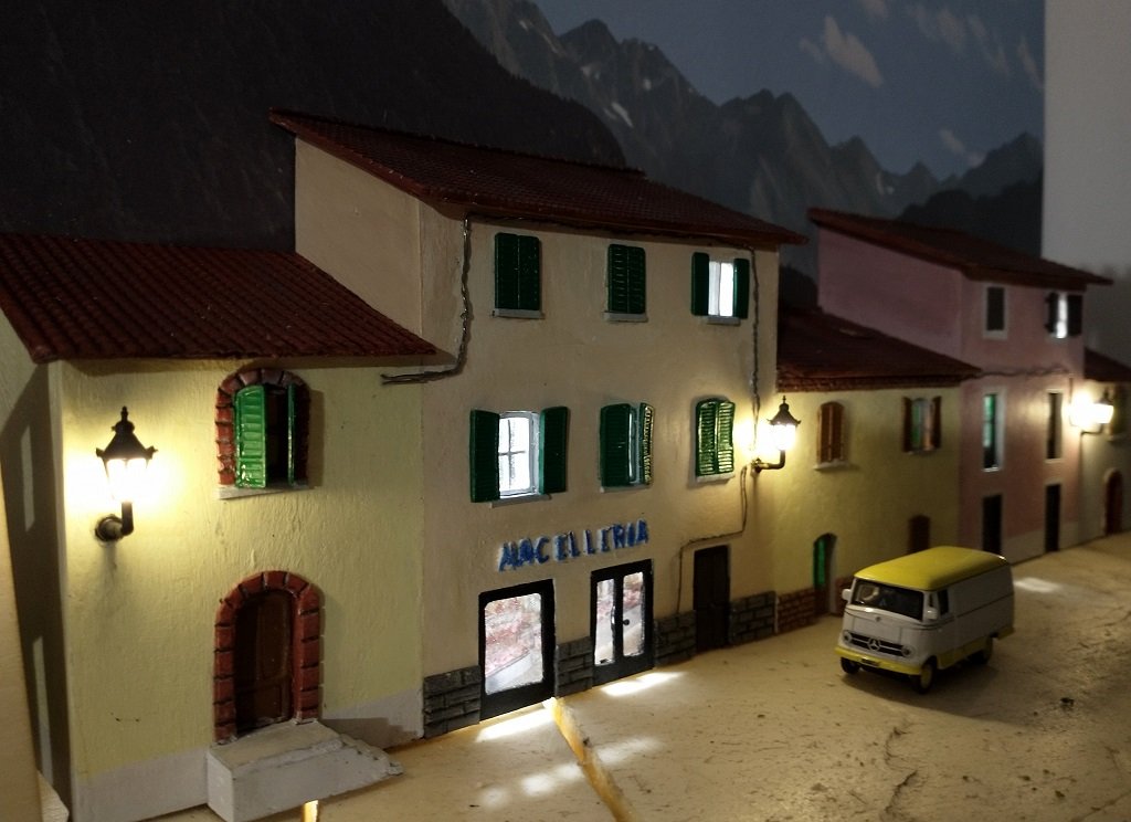

Altro piccolo passo avanti, predisposta anche l'illuminazione esterna marciapiede e strada.
Questo tipo di lampioni che mi aveva dato Diego tempo fa starebbero più in un borgo pedonale, però ipotizzando una parte vecchia del paese penso ci possano stare comunque e danno alla strada quell'effetto un po' antico di borgata che mi piace.
Ora prima di terminare completamente gli edifici voglio realizzare prima la base di appoggio con il marciapiede cosi da avere l'idea anche della casa a seguire che sarà la prima nel tratto in discesa :wink:
Spero si veda in foto ho modificato come consigliato da Giuliano anche la colorazione e tensione dei caseggiati illuminati che ora sono tutti e tre diversi, non potendo farlo per Finestra l'ho fatto per edificio :)

- I lampioni sono fuori scala. Non ne ho mai visti alti come mezza finestra (80 cm?)
- La luce delle finestre è eccessiva (sembrano una sala operatoria) e direi, dal mio punto di vista, che andrebbe anche abbassata come temperatura di colore. Quella delle vetrine a piano terra mi sembra corretta.

#1892 Messaggio da MrMassy86 »
Grazie a tuTTi :D
@Roby
L'idea della strada in Pavè, Lastricato o qualcosa di simile è da qualche giorno che ho in mente anch'io, vedo che è una soluzione che mi consigli anche te e quindi bene, sarà credo proprio la scelta che faro, ieri sera guardavo proprio con Maps dei borghi dei paesi qui della mia zona e ho trovato una soluzione che mi piaceva molto, un tratto in porfido con in alcuni punti rattoppi di asfalto.
Tra l'altro vedendo i miei borghi ho avuto la conferma che l'illuminazione stradale fatta cosi ci puo stare benissimo infatti nelle strade c'erano qui tipi di lampioni che rispondendo anche all'altro Roberto posso dirti che forse sono leggermente sovradimensionati, ma anche nella realtà sono proprio belli grandi, ne ho visto uno proprio messo parallelo ad una finestra ed era alto almeno la meta, quelli miei sono con il corpo di 1cm, quindi un 1mm, 1,5mm di fuori scala effettivamente anche secondo me c'è me alla fine non mi sembra cosi impattante
e ci possono stare
@Marione
Come ha scritto Egidio la scritta è fatta con la pasta da fare in brodo, se non ricordo male prodotta dalla De Cecco, è una pasta fatta a lettere e la comodità che le lettere sono perfettamente in scala per l'HO, l'idea non è mia ma del Maestro Luciano che l'aveva utilizzata per ricreare le scritte in rilievo della stazione del suo plastico, io quando ho visto la solita pasta ne ho conservato un po di lettere proprio per fare le scritte di stazione e sono servite anche per questo
@Roberto
Come ho sempre scritto io apprezzo se ci sono dei consigli perché aiutano a migliorare :wink:
Per i Lampioni ho scritto sopra.
Per l'illuminazione concordo per la casa dove c'è la macelleria perché avevo lasciato il bianco neutro, le altre avendo fatto le mascherature di colore l'intensità è corretta, me ne ero accorto anch'io dopo aver fatto la foto, al naturale e meglio ma in foto e troppo pesante, ho gia ridotto la tensione che ora è molto meglio.

Bravo Massimiliano il risultato è decisamente migliorato, per il futuro ricordati di sperimentare l'illuminazione con differenti tonalità alle finestre, comunque bravo [264] [253] [253]
Messaggi: 15815
#1894 Messaggio da MrMassy86 »
lorelay49 ha scritto: ↑giovedì 11 febbraio 2021, 11:05 Bravo Massimiliano il risultato è decisamente migliorato, per il futuro ricordati di sperimentare l'illuminazione con differenti tonalità alle finestre, comunque bravo [264] [253] [253]
Grazie Giuliano, come mi hai consigliato ho variato attraverso mascherature dei led l'intensità e la cromaticità del colore da casa a casa e l'effetto è migliore, hai ragione finestra per finestra sarebbe ancora migliore ma non sono bravo a lavorare nel piccolo e in queste casine che fanno da sfondo lo spazio è veramente ridotto quindi tendo a lavorare a caseggiato :)
