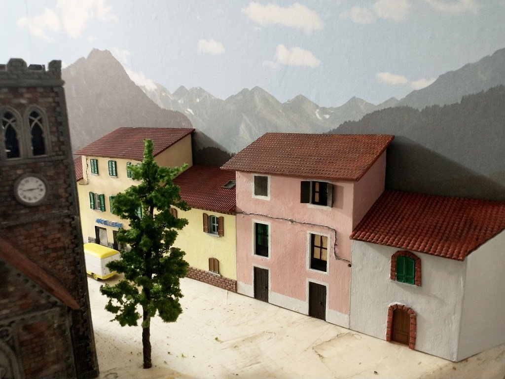

Ottima la scelta dei colori
Messaggi: 14356
#1852 Messaggio da Egidio »
v200 ha scritto: ↑venerdì 15 gennaio 2021, 19:02 Ottima la scelta dei colori
Son d'accordo anch'io. Saluti. Egidio. [51]
Messaggi: 1371
#1853 Messaggio da fabio »
molto bello
Messaggi: 23888
#1854 Messaggio da Andrea »
Molto bello Massy, sia per la visione d'insieme che per la loro colorazione.
Come dicevi, c'è una vecchia macelleria, approfitto per chiederti se hanno la Fiorentina di Chianina I.G.P. e se eventualmente la possono spedire direttamente a casa mia con corriere refrigerato. Grazie. :mrgreen:

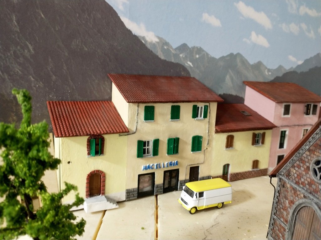

buongiorno Ing. Arch,
complimenti per le realizzazioni, veramente ben riuscite e appaganti all'occhio, anche se la chiesa mi porterebbe ad aumentare l'effetto antico medioevale del borgo; i fili elettrici esterni come sono stati realizzati? Sarebbe mia intenzione ricrearli nel mio borgo in TT.

Diego non voglio essere troppo pesante con i richiami perché più un borgo medievale quello che vorrei realizzare una classica borgata con case vecchiotte come quelle delle mie zone e come effetto dovrei esserci.
i fili elettrici li ho realizzati con l'acciaio armonico, mi sembra da 0,4, la matassa è tanto che c'è l'ho che per l'HO è perfetto come proporzione ma te lo sconsiglio, troppo complicato da modellare infatti non mi ha soddisfatto appieno, non si riesce a stendere bene dritto e quindi come mi hanno consigliato altri amici per i prossimi utilizzerò dei fili di rame(mi hanno consigliato quelli dei cavi telefonici che dovrebbero essere uguali come spessore ma molto più semplici da lavorare).
Questo ormai è colorato ed incollato, farei danni a rimuoverlo :)

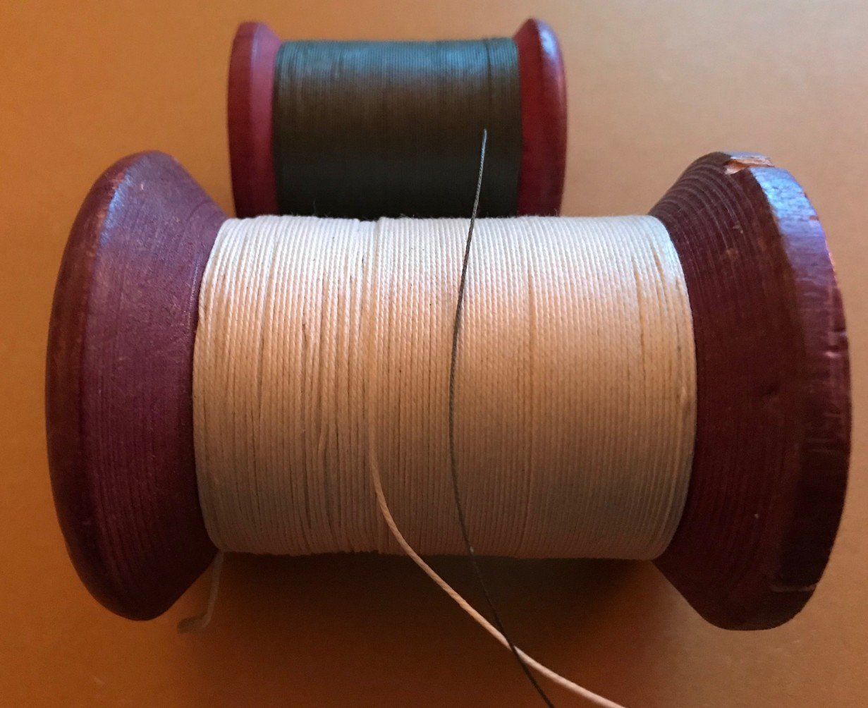

Scusa Diego, secondo me il filo da imbastitura è troppo sottile.
Io uso del filo di cotone un po' più grosso, tipo quello in foto.

@Senialas, come ho scritto sopra, non sono sarto ne cucitrice, di conseguenza se il filo per imbastire è troppo sottile sicuramente sarà quello da te indicato, che è filo per ......, sicuramente il grigio in foto è già un buon colore
Esistono anche i fili per i cordami per modellismo navale, ma va tinto e i costi da valutare
Per scala TT sicuramente il filo per imbastitura lo ritengo più in scala [253]

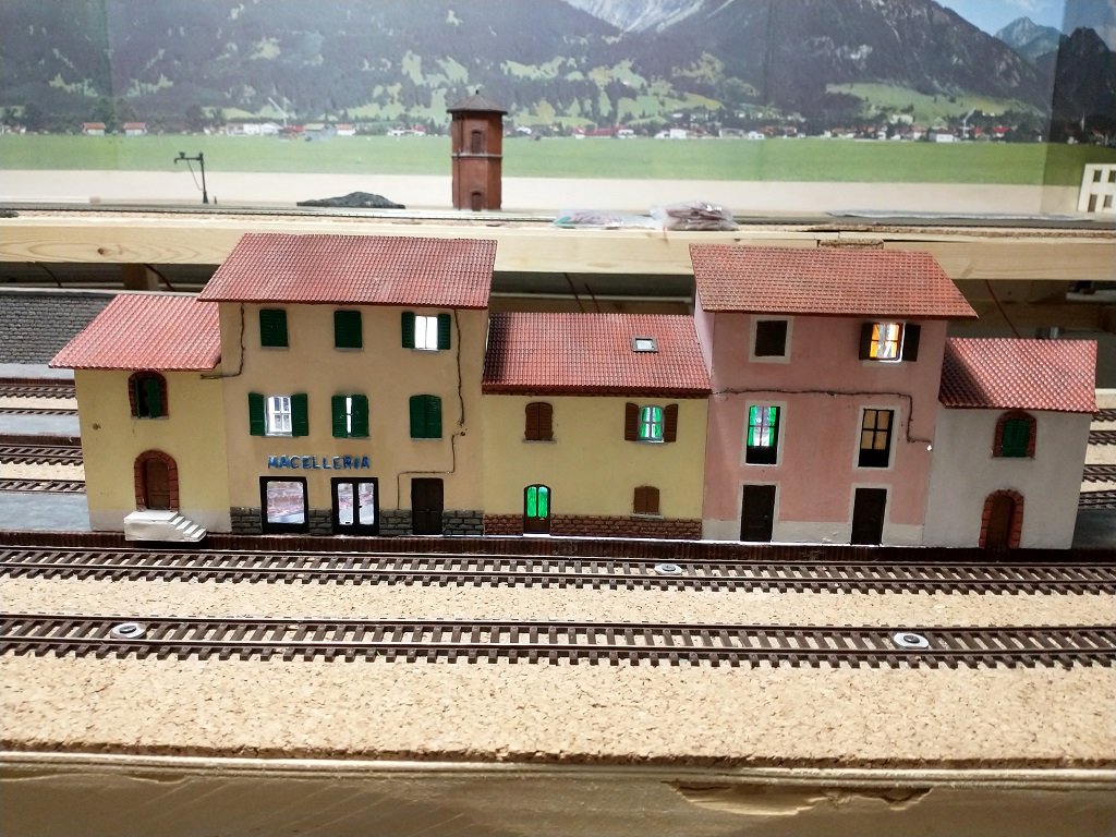

Ciao a tutti, lentamente il primo complesso di case sta giungendo al termine :)
Realizzati e sporcati i tetti, ancora da fissare in maniera definitiva
Fatta la prima prova di illuminazione interna, mi sembra che l'intensità della luce sia ok
