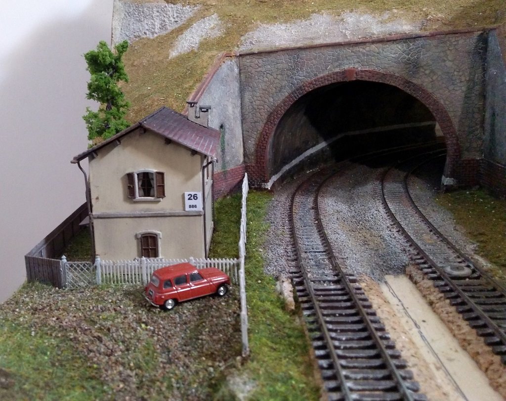

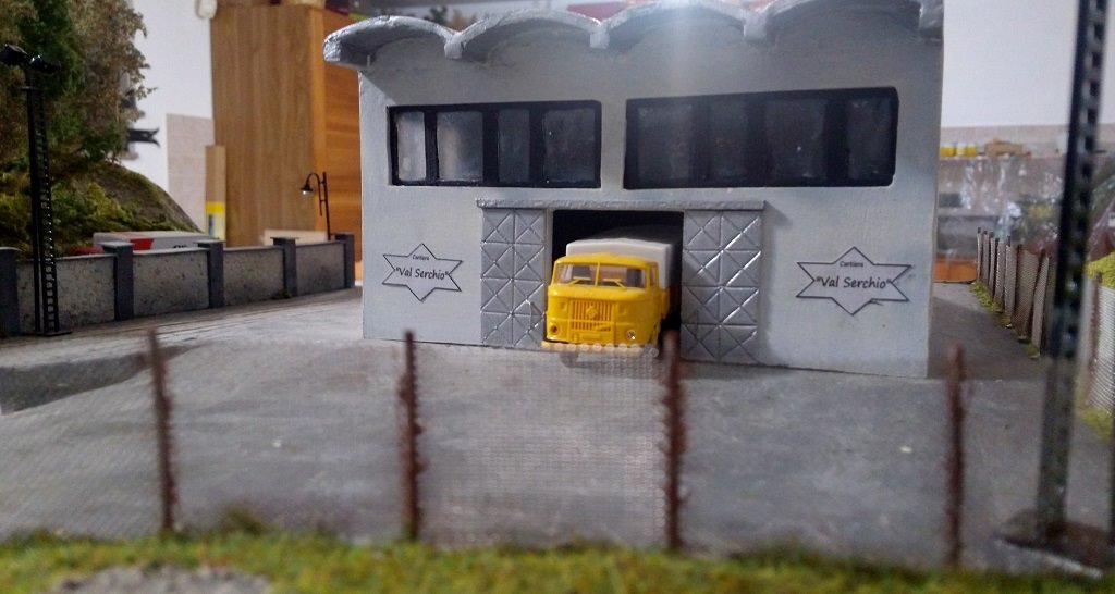

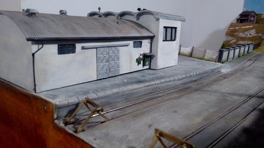

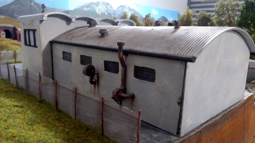

gentile Architetto,
faccia attenzione al fabbricato della cartiera, senza un adeguato impianto di scarico delle acque pluviali, gli allagamenti potrebbero essere soventi, con danni ingenti alla materia prima.
Cordialmente.
Amministratore Unico
Quaterman srl
Messaggi: 15804
#1652 Messaggio da MrMassy86 »
Diego la tua è un osservazione interessante, effettivamente non ho inserito nel fabbricato grondaie e pluviali anche perché osservando foto in rete di fabbricati industriali mi sembra che hanno il sistema di scarico delle acque inglobato nella struttura del tetto, al massimo credo si dovrebbero vedere solo i pluviali, eventualmente cosa mi consiglieresti considerando anche il tipo di fabbricato, io nel dubbio avevo preferito non inserire niente.
Messaggi: 2628
#1653 Messaggio da 58dedo »
non so se riesco a spiegarlo, purtroppo ho la mano inutilizzabile.....
capannone:
metterei delle gronde per la lunghezza con due canali, per lato, di scarico
uffici:
il tetto è composto da tre arcate, la parte bassa delle arcate considerale delle converse dove si raccoglie l'acqqua delle arcate adiacenti, pertanto nelle due testate dovresti mettere i canali di scarico che frontalmente arrivano a terra , dietro,come da tua foto, andranno a scaricare sul tetto del capannone.
Ai due lati gronde e canali agli angoli.
Messaggi: 15804
#1654 Messaggio da MrMassy86 »
Diego come ci siamo detti in privato ti sei spiegato molto bene e valutando ulteriori comunicazioni tra di noi credo di essere arrivato ad una soluzione, seguiranno immagini del lavoro…
littlejohn
Messaggi: 1385
Nome: Gian Luca
Città: CAGLIARI
#1655 Messaggio da littlejohn »
Massimiliano ottimo lavoro veramente ma ritengo che Diego abbia ragione. La presenza di canali di scolo arricchirebbe anche tutta la scena aumentando i particolari inseriti.
Ma a parte questo, Massimiliano ti rinnovo i miei complimenti per quanto realizzato.
Cordialmente
Gian Luca "Littlejohn"
Messaggi: 15804
#1656 Messaggio da MrMassy86 »
Grazie mille Gianluca :D
Gli scoli per l'acqua sono sicuramente un aggiornamento che andava fatto, ero perfettamente d'accordo con Diego e ci eravamo sentiti anche in privato sull'argomento, quindi valutando il tipo di fabbricato e considerando la leggerissima inclinazione del tetto anteriore zona uffici verso quello posteriore ho realizzato su quello gli scoli (ho osservato anche foto in rete per realizzare gli scarichi su quello anteriore ma benché avessi trovato situazioni reali esteticamente proprio non mi piacevano, quindi ho sfruttato il discorso pendenza, anche se veramente minimo, avevo messo mi sembra 2mm, ad occhio sembra pari, per considerare sempre lo scolo sul tetto posteriore)
L'edificio come si vede è particolare(era così il kit usato in partenza) da una parte il tetto ha una leggera spiovenza e qui la gronda è sottotetto, dall'altra parte termina a filo muro e la gronda è posizionata a filo completamente esterna( questo era uno dei motivi che mi aveva fermato nel realizzare gli scarichi ma poi riflettendoci è un particolare che ci vuole, un po particolare per vaia del kit ma comunque non disturba :wink: )
Visto che c'ero ho finalmente inserito anche i loghi aziendali sulla facciata principale realizzati già da diverso tempo ma mai posizionati :)

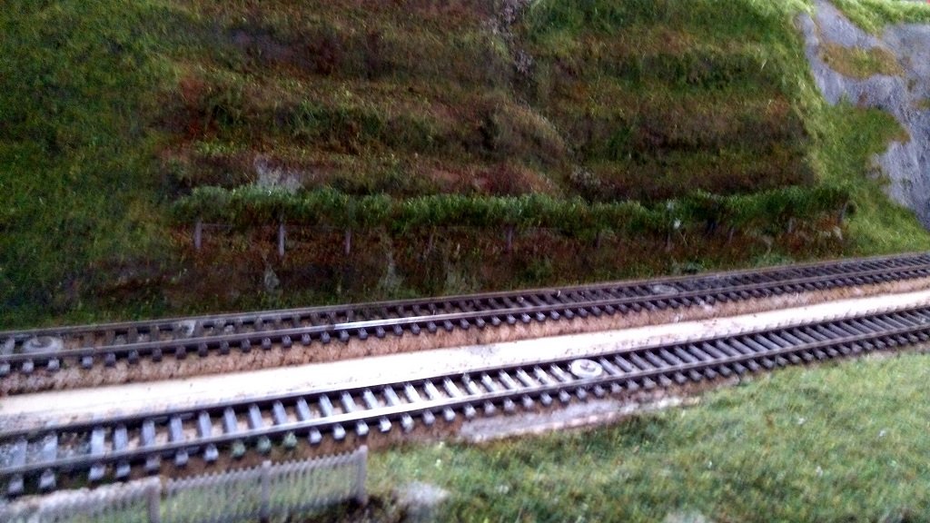

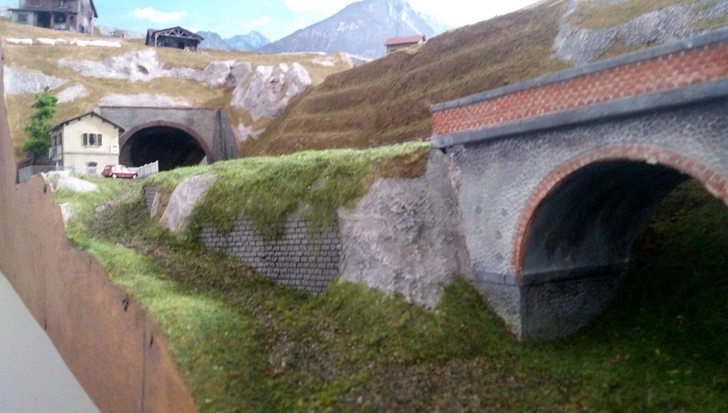

Poi su altra segnalazione privata mi era stato suggerito di riviere questa zona
ovvero la zona rocciosa sopra il muro che si vede, stonava un po' il muro inglobato nella roccia, essendo impossibilitato a spostarlo in avanti ho preferito inserire il dacron che scende verso il basso ad inglobare leggermente il muretto e ridurre l'effetto roccioso, mi sembra un buon compromesso e onestamente mi piace parecchio :)
#1657 Messaggio da v200 »
Concordo, i ritocchi sono venuti bene, anche le sterpaglie che sbordano dal culmine del muro sono molto reali.
Messaggi: 15804
#1658 Messaggio da MrMassy86 »
Grazie Roby!!
Tra l'altro sono intervenuto solo in quel punto perché segnalatomi giustamente la cosa, poi andrò come mio solito a rivedere tutte le varie zone inserendo dacron o altro dove necessario, comunque basta come si vede poco e cambio totalmente in positivo l'aspetto :wink:

Bravissimo Massimiliano.
Ottima la soluzione dei cespugli cadenti sulla parte superiore del muretto, hai ottenuto un eccellente realismo.
Però, se posso, inserirei un po' di vegetazione anche sulla parte verticale dello stesso muretto, a similitudine di quanto hai fatto dalla parte opposta. Anche in questo caso, come per la parte superiore, lo stacco tra opera muraria e roccia sembra un po' troppo netto.
Comunque i miei complimenti, un lavoro eccellente
Cordialmente
Gian Luca "Litteljohn"
Messaggi: 15804
#1666 Messaggio da MrMassy86 »
Grazie mille Gianluca, hai perfettamente ragione, non solo quel particolare che sarà fatto ma tutta la zona è ancora lavori in corso, ho fatto solo un piccolo ulteriore step su quel particolare segnalatomi ma deve essere tutto completato ed armonizzato :wink:

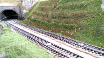

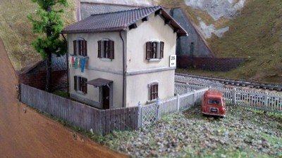

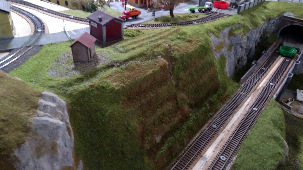

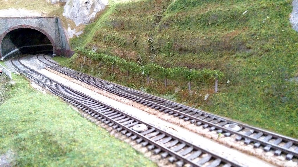

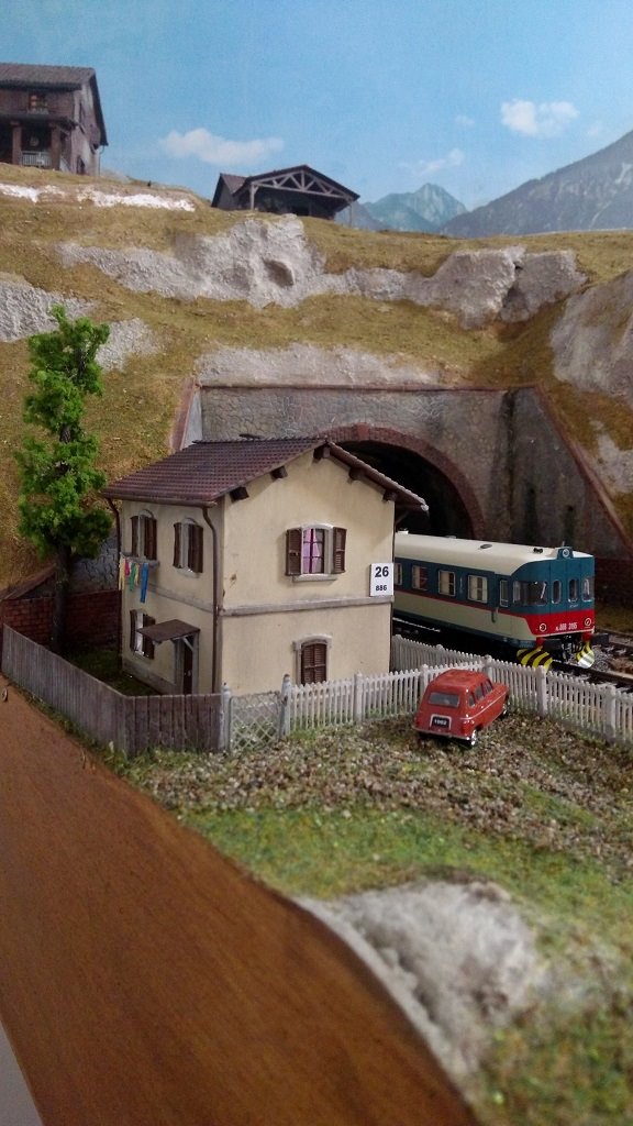

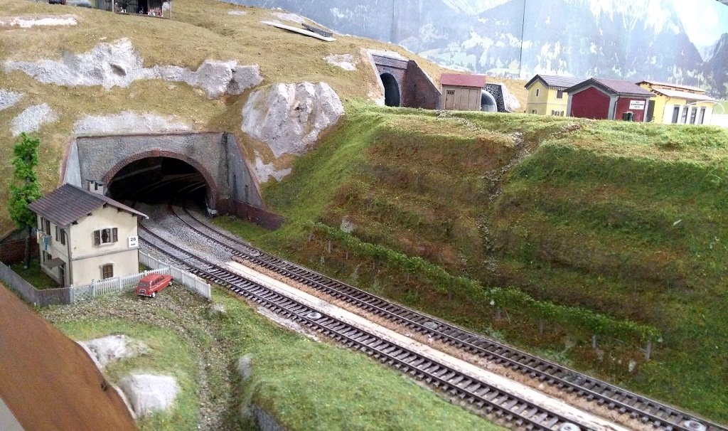

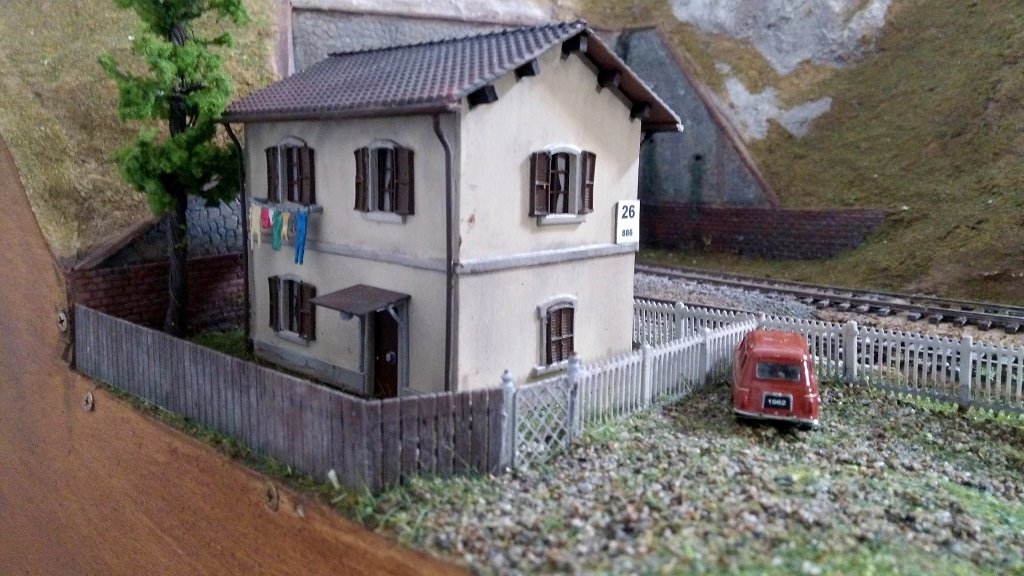

Vista la situazione attuale in questi giorni, anche come passatempo, sto portando avanti i lavori sul plastico.
Ho lavorato nella zona casello realizzando il manto erboso, il vialetto di accesso,, passata l'alimentazione luci sotto il plastico per il fissaggio e fissate staccionate varie perimetrali :wink:
Poi sono passato nella zona dove sorgerà il vigneto, ho prima preparato il suolo applicando le fibre d'erba evidenziando pero le zone dove andranno le viti, in questo caso lasciando più un effetto terra realizzato con polveri, ho rispolverato anche un vecchio casotto che avevo sul precedente plastico che andrò ad elaborare i seguito, appoggiato quindi per il momento in loco, realizzato lo stradello sterrato di accesso e i sentieri per andare nelle vigne, ho quindi iniziato la realizzazione e piantumazione delle viti, è un lavoro che richiede calma e pazienza, per ora ho terminato il primo filare :)
Per le viti al posto del classico filo intrecciato ho voluto provare per la struttura la teloxis che è stata colorata, poi ho inserito sulla chioma una leggera velatura di dacron e quindi fogliame Noch di tre diverse colorazioni di verde mischiate tra loro, osservando foto reali le foglie delle viti non sono monocromatiche.
Messaggi: 11504
#1670 Messaggio da adobel55 »
La prima foto mi piace molto.
È un bello scorcio molto realistico.
Un casello ferroviario fa' sempre una bella figura.
Bravo
#1671 Messaggio da v200 »
Bello anche l'andamento del primo filare, mi piace molto
