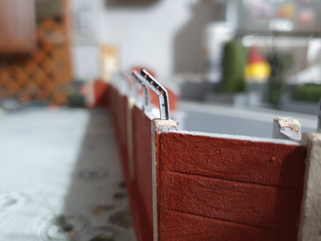

L'area è stata ricoperta con del Forex da 2 millimetri al quale è stato sovrapposto un foglio di forex da 1 mm per poter reealizzare il piano del piazzale nel quale "affogare" il binario di carico. Completamente realizzata la recinzione (forex da 3 mm opportunemente inciiso ed invecchiato con spazzola di ferro) nello stile dell'epoca ovvero in lastre di cemento precompresso sovrapposte mantenute in posizione da pilastri in cemento armato. Il cancello sul binario di carico è stato realizzato con profilato di ottone ad L opportunamente tagliato e saldato a stagno. I pannello sono di evergreen da 0,5 mm incollati nella struttura con colla cianoacrilica.Il cancello carraio, invece, è di origine commerciale.

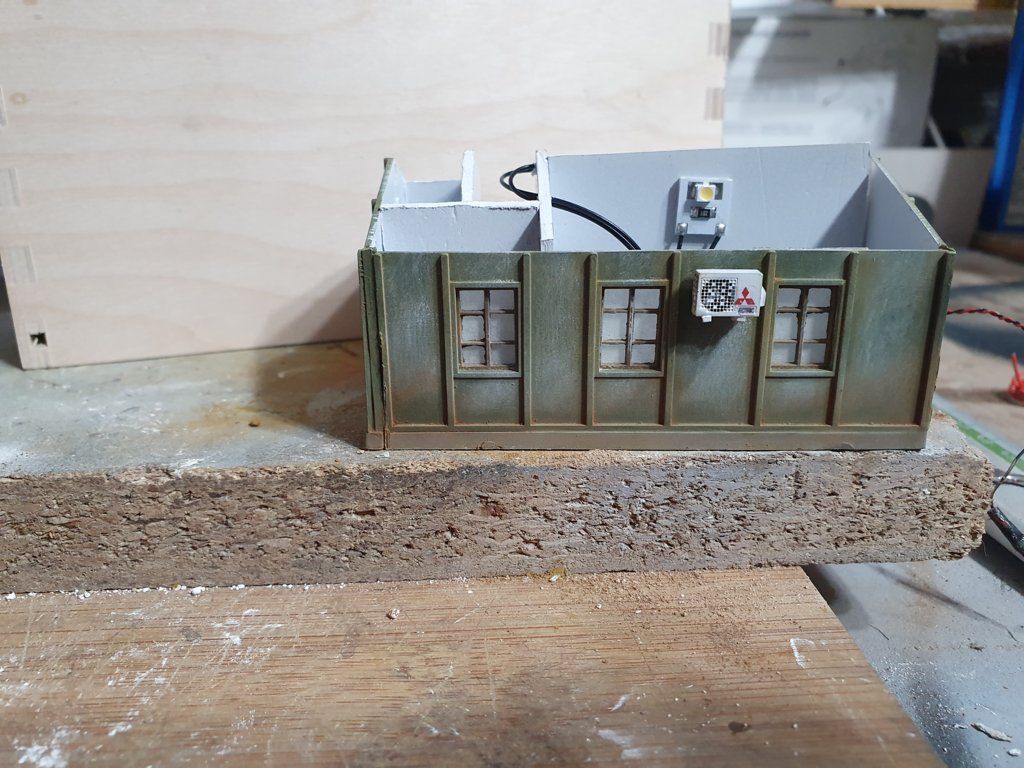

Il corpo di guardia è un kit Faller, di recupero, opportunemente modificato ed accorciato. L'illuminazione, in fotoincisione, è stata fatta con kit artigianli.

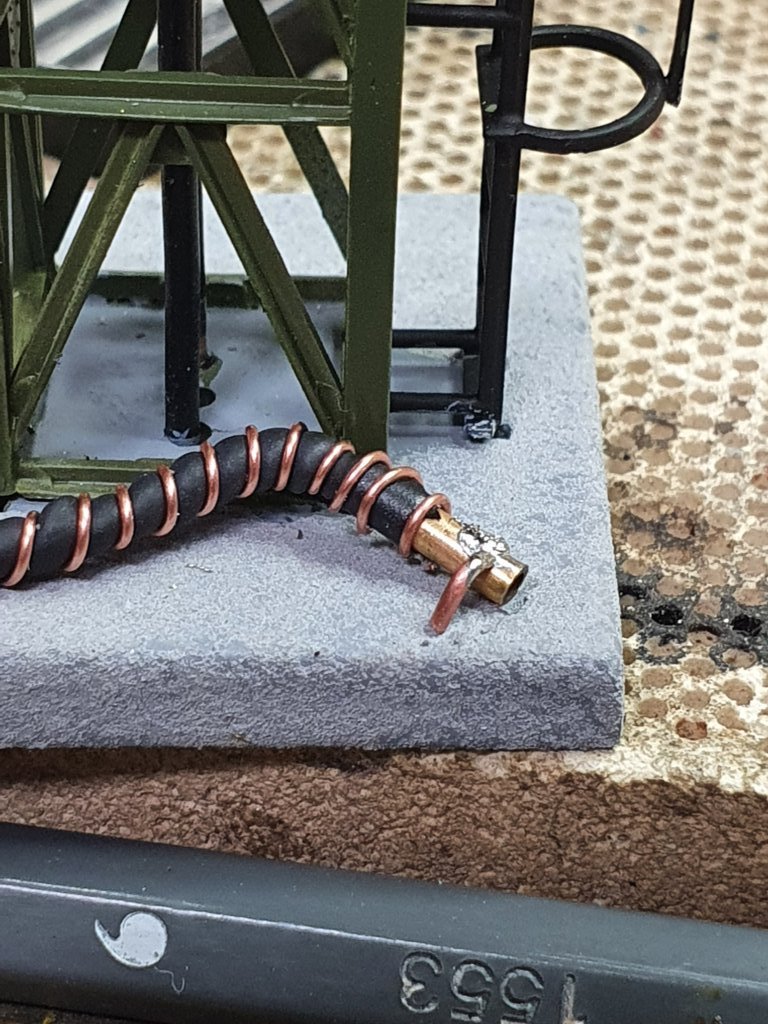

Le manichette di rifornimento sono invece realizzate con uno spezzone di guaina termo restringente cui è stato applicato un filetto di rame come al vero. I terminali con la valvola di erogazione sono invece tubetto in rame con valvola saldata a stagno.

Il posto di guardia è un kit Faller opportunamente accorciato e mnodificato (apertura di una porta e chiusura di due finestre).

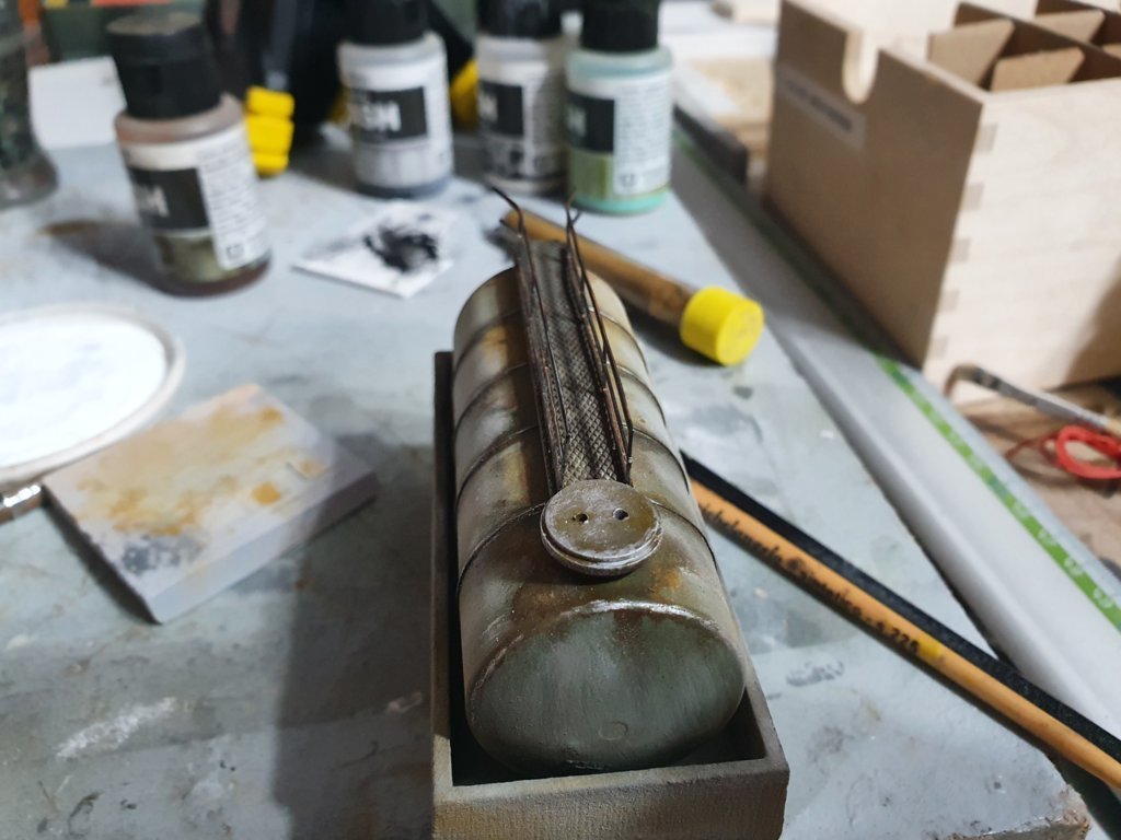

La torre con le manichette per il rifornimento dei carrii cisterna è stata realizzata grazie al recupero di una torretta per il riempimento della sabbia per le loco a vapore. la torretta aveva un elemento rotto per cui è stat accorciata ed realizzato il terrazzino. Le manichette come detto sono dei tubetti di rame con inserito un pezzetto di guaina termo restringente al cui interno è stato inserito un tondino in rame da 0.5 mm per agevolare la tenuta della forma. Come al vero le manichette sono state rinforzate all'esterno con del filo in rame con la funzione anti torsione.
Colorate con vernice acrilica ad aerografo hanno ricevuto il primo invecchiamento con dellepassate di pigmento colorato bianco. Successivamente pigmento colorato nero, ruggine e marrone. Successivamente sono satti fatti dei lavaggi acrilici molto diluiti a simulare lo sporco di grasso, ruggine e con del giallo per la parte giallastra tipica degli idrocarburi. Nuovamente una leggero passaggio con pigmento colorato bianco ed ocra per amalgamare al meglio le lavature precedenti.
Come ultimo passaggio, del color acciaio Humbrol con la tecnica del pennello a secco. Questo ultimo passaggio, estremamente delicato da fare, deve vedersi ma non troppo.
