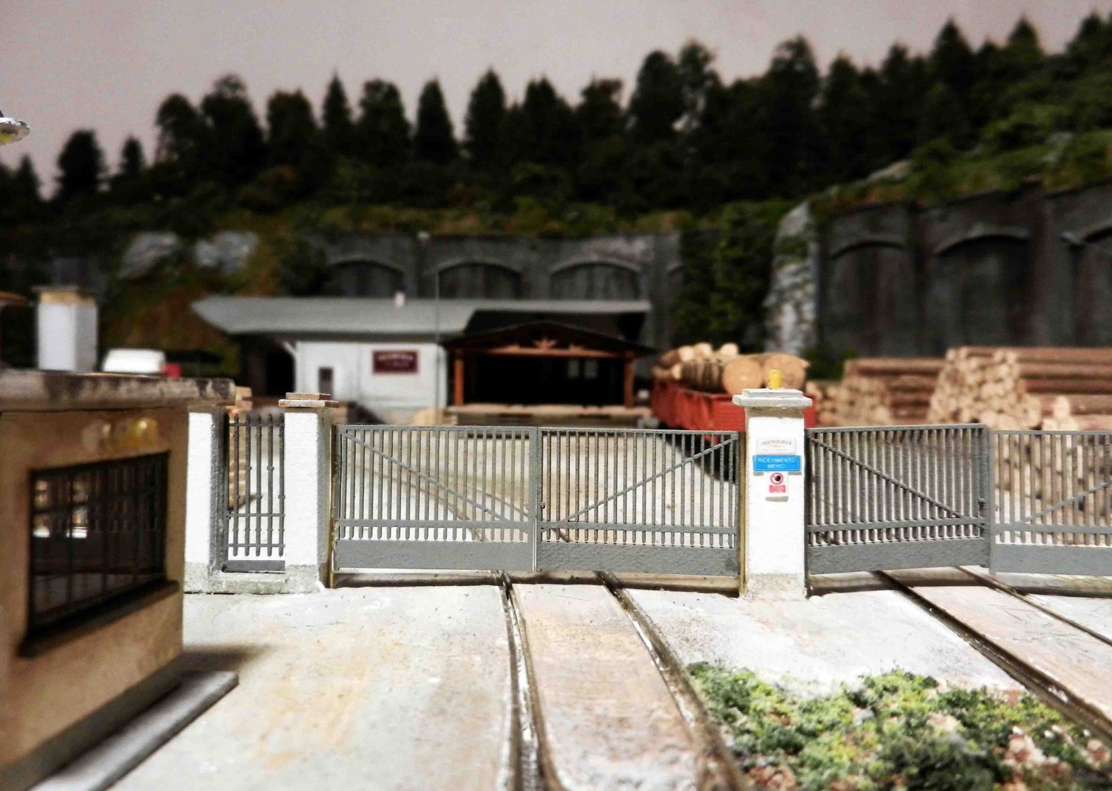

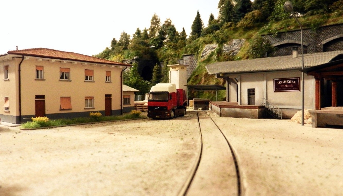

#44 Messaggio da Senialas »
Fatto con cartoncino vegetale usando le rotaie per la scala N come controrotaia, rasato con stucco da legno e dipinto con grigio cenerino di Puravest.
Roberto M.
Messaggi: 11355
Re: Asfalto tra binari
#45 Messaggio da adobel55 »
Complimenti Roberto, un ottimo lavoro
Messaggi: 955
#46 Messaggio da Bigliettaio »
Le ultime due foto sembrano foto di scorci reali!!

Senialas
Messaggi: 840
Città: Gallarate
#48 Messaggio da Senialas »
E' un cartoncino fatto interamente di pasta di legno. Ha il vantaggio che si deforma pochissimo.
Roberto M.

Senialas
Messaggi: 840
Città: Gallarate
#50 Messaggio da Senialas »
Io lo prendo da un colorificio vicino a casa. C'è da 1 mm, 1,5 mm e 2 mm.
Lo uso soprattutto per parti da tagliare al laser, tipo la recinzione FS nell'immagine.
