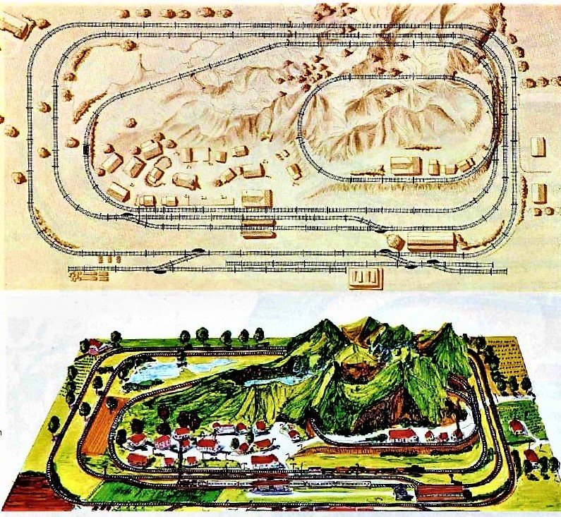

Per la HO vedo questo schema, da modificare, per farlo rientrare nelle dimensioni di cm 300 per 130.

Criss Amon ha scritto: ↑sabato 7 marzo 2020, 12:30 Per la HO vedo questo schema, da modificare, per farlo rientrare nelle dimensioni di cm 300 per 130.
In H0,con quelle curve, 130 cm di larghezza a disposizione....quel plastico non è fattibile.

Le curve del tracciato che propongo, che è un tracciato LIMA del 1976, sono di raggio 36 e 43 cm. Claudio, se non hai premura, provo a elaborare qualcosa ispirandomi allo schema che ho postato!!!

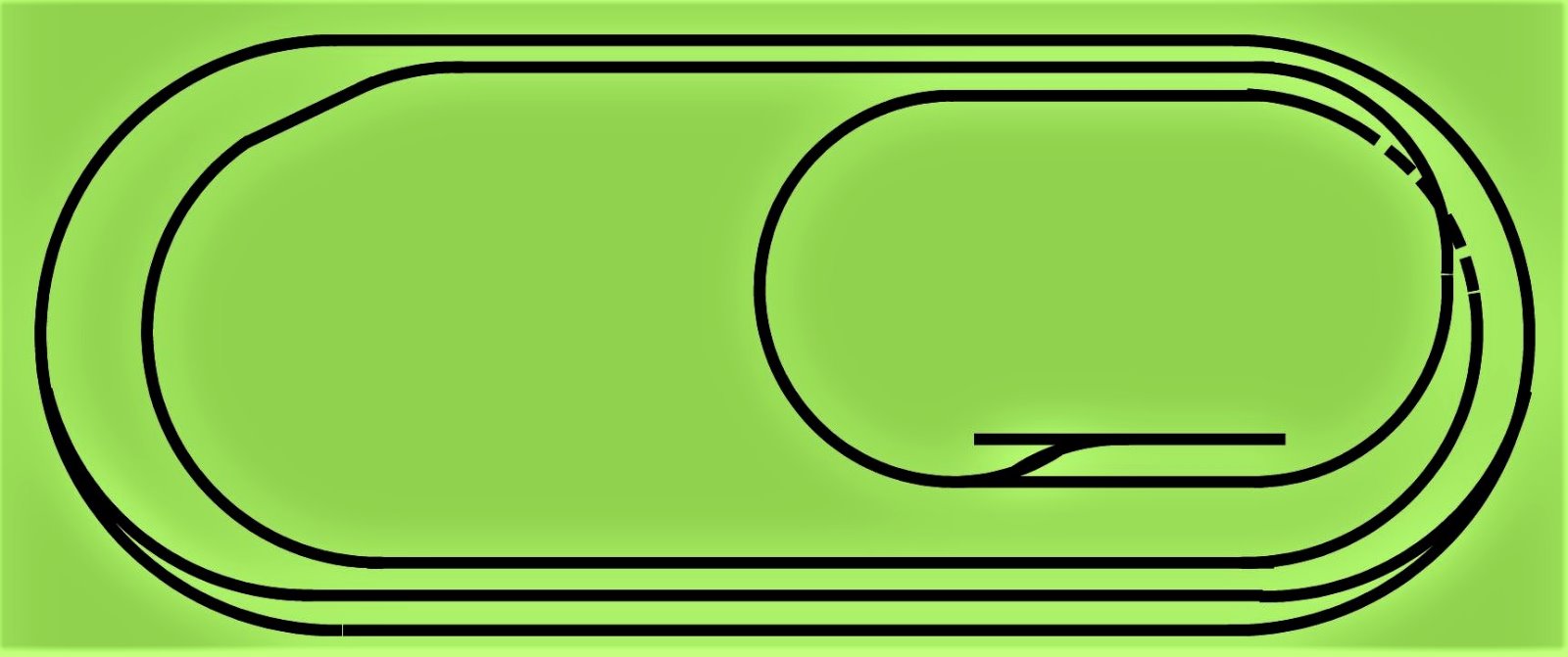

Eccolo in HO con curve da 55 cm 43 cm e 36 cm di raggio. Due percorsi separati e scalo di montagna!
