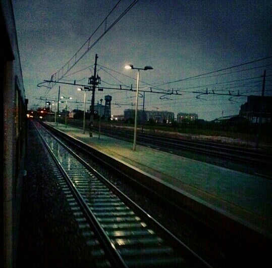

in attesa di foto degli aggiornamenti del plastico (a breve), vi metto questa scattata dalla mia ragazza, lungo la linea FS, Milano - Como..
59,36 KB
Ciao Jacopo
59,36 KB
Stazione di Sesto San Giovanni!!

Marco, per le foto del plastico..cattive notizie sono a 1000km di distanza, torno a settembre.. c'è da aspettare.. :(
Mauro, per la foto della ragazza..non sono contemplate :cool: :cool:
Roberto, esatto hai vinto...un prosciutto! :cool: :cool:
