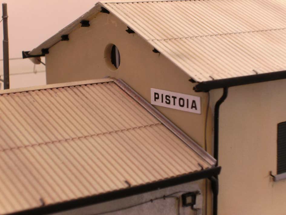

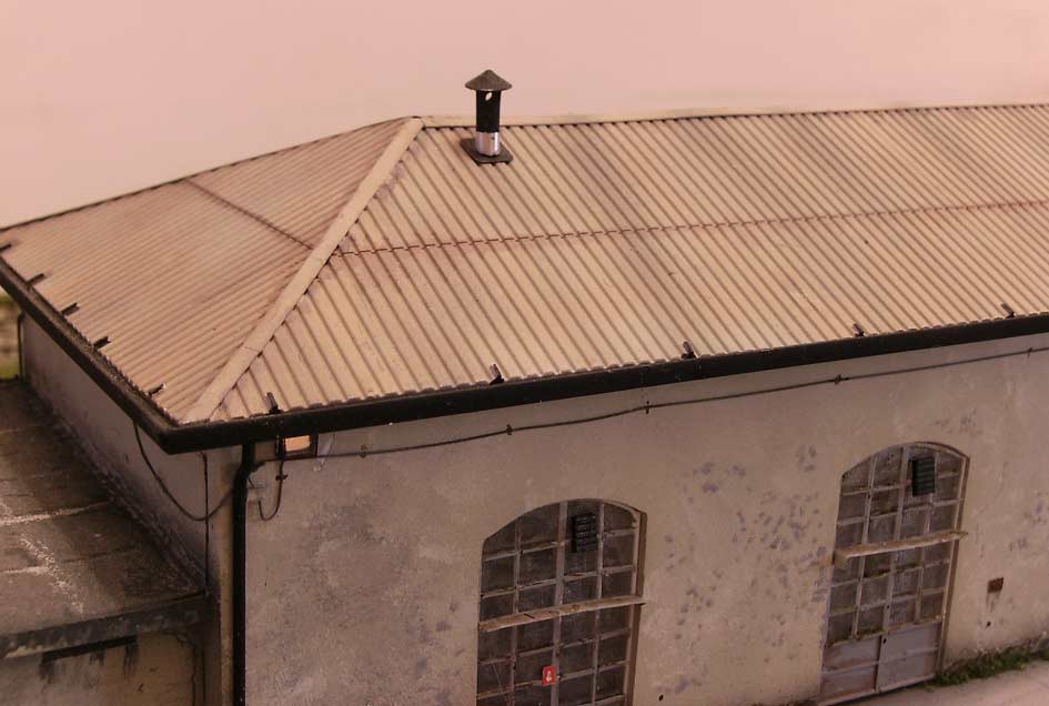

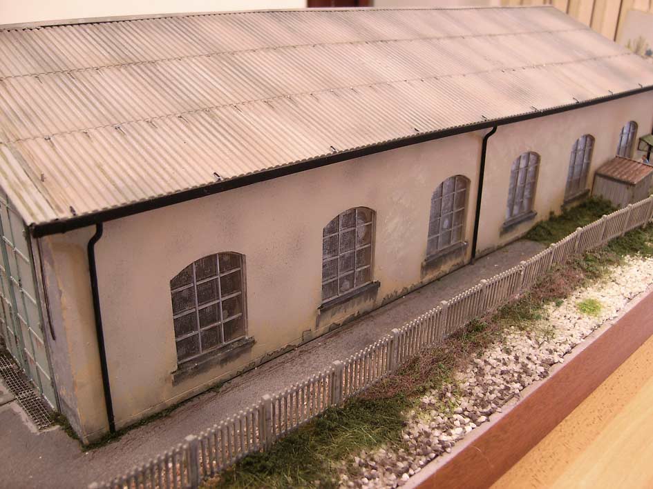

Aggiungo queste foto della parte retro:
Una cosa importante e per fortuna, sono state le lastrine prestampate Auhagen per i tetti , le uniche che simulano molto bene il tetto reale ; la targa " Pistoia "
è un rettangolino in plasticard mentre le scritte sono trasferibili a secco della ditta "R 41 " ; il piccolo fumaiolo è in alluminio e realizzato al tornio .

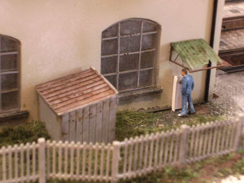

Fantastica la tettoietta, come l'hai realizzata?
Con la medesima lastrina prestampata Auhagen utilizzata per i tetti?

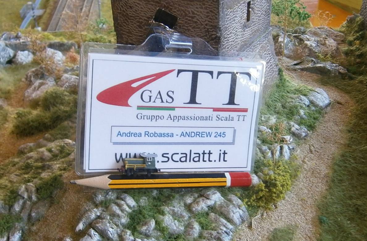

Ma la "Matita con Locomotiva" chi l'ha fatta?

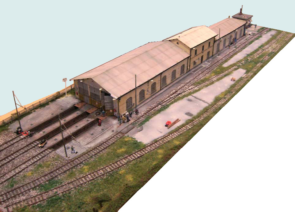

Andrea... mi fai lavorare...
Pistoia merita un cielo adeguato... :wink:

Dunque , intanto grazie Andrea, si benissimo lo sfondo così... :grin: ho già capito !.. :cool: ;

- La tettoia dei servizi igienici, al vero, è in ondolux di vetroresina verde ed anche danneggiata , io l'ho imitata con un pezzetto di acetato scaldato con il calore di una lampadina sopra ad alcune barrette rotonde di acciaio unite, per formarne le varie curve e poi dipinto con colori a smalto molto diluiti; nel casottino al vero, ci sarebbe il W.C...
- A Maurizio : la locomotiva 245 sopra la matita, l'ho ricavata da un pezzetto di plexiglass lavorato a lima, è molto piccola come vedete ma è stato abbastanza facile farla....
..per stavolta niente matite a confronto per questo diorama... :grin: .. credo non sia necessario...contenti ? :grin: :wink:

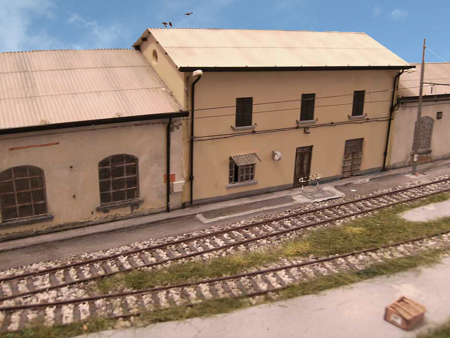

#208 Messaggio da Fosk412 »
113,13 KB
Così sembra reale!

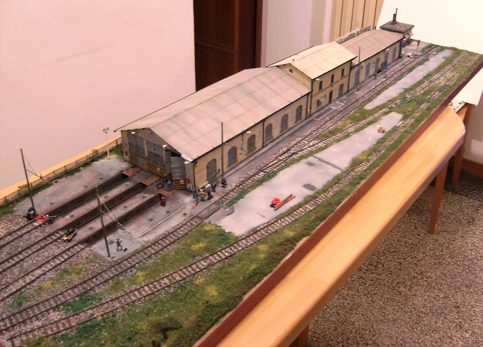

#209 Messaggio da Andrew245 »
Bravissimo Giacomo ! Davvero molto bello ! Io ho incontrato non poche difficoltà per fotografarlo in casa, la luce è ovviamente sempre scarsa ed è impossibile che non vengano fotografati anche
altri elementi di sfondo dell'ambiente, ho preferito per mancanza di tempo non fare ritocchi e lasciare la cosa al naturale, comunque OK -Grazie ! :cool:
