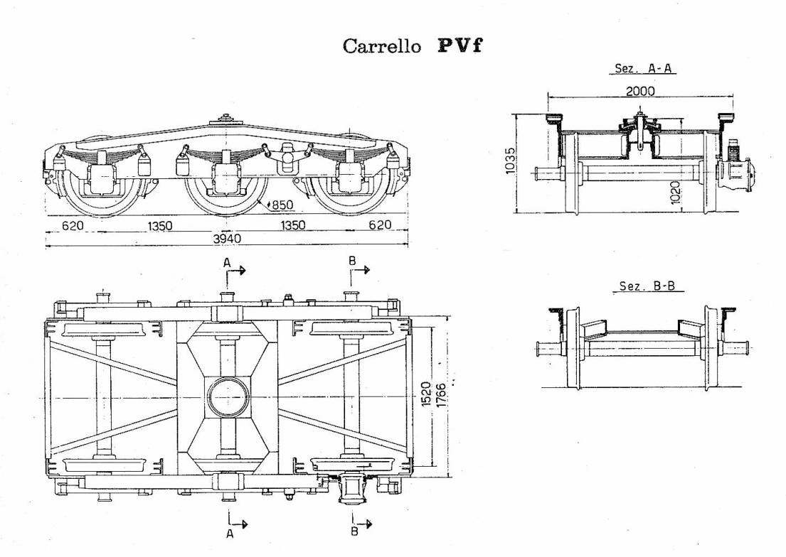

Innanzi tutto, i disegni (credo si possano pubblicare, sono tratti da "rotaie.it").
92,85 KB
Per prima cosa ho trasformato le misure in 1:87 e studiato una "strategia" costruttiva.

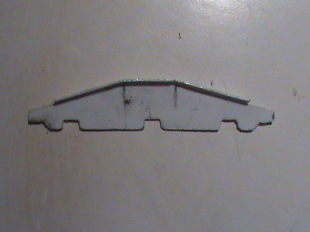

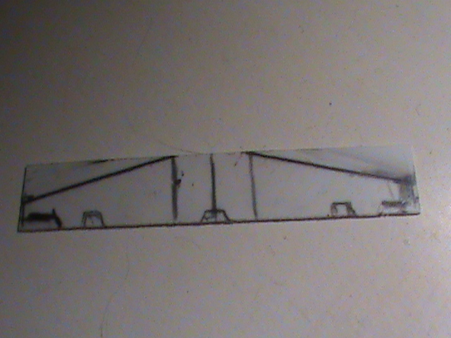

Dopo aver verificato il disegno e quotato con misure in 1/87 ho tracciato le 4 sagome dei telai (2 per carrello) su un pezzo di plasticard sp. 1 mm e ritagliato in modo preciso con il cutter.
137,3 KB

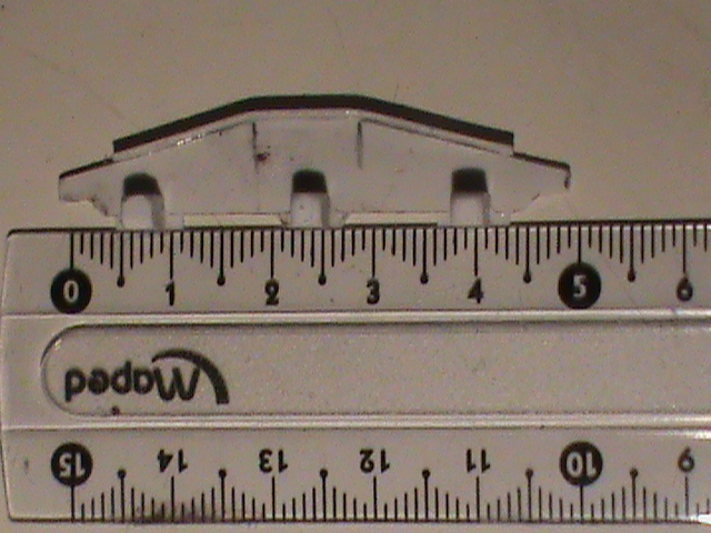

Ho tagliato 4 pezzi di angolare evergreen 3x3 della lunghezza necessaria (40 mm, come da disegno) e limati, asportando materiale, nel punto di piega per facilitare quest’ultima.
135,16 KB
Dopo aver incollato l’angolare ed atteso il tempo necessario all’asciugatura della colla, sincerandomi che il pezzo rimanesse dritto senza inarcarsi, ho terminato le sagome del telaio del carrello limandole, verificando la precisa posizione e dimensione delle “gole” d’innesto delle boccole. La nervatura costituita dall’angolare aiuta in quest’operazione.

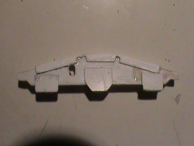

Ho ritagliato pezzi di plasticard sp. 0,5 mm leggermente più abbondanti degli innesti delle boccole e modellati come disegno nella parte inferiore, quella visibile. Al centro di queste, mantenendo la distanza da disegno nella parte inferiore, ho incollato, dopo averli ben carteggiati e sbavati, dei pezzi di quadro evergreen 3x3 mm, lunghi 5 mm.
142,85 KB
Incollato le boccole, verificando la corretta posizione, il parallelismo e la distanza fra loro, utilizzando un vecchio righello come dima lineare.
148,73 KB

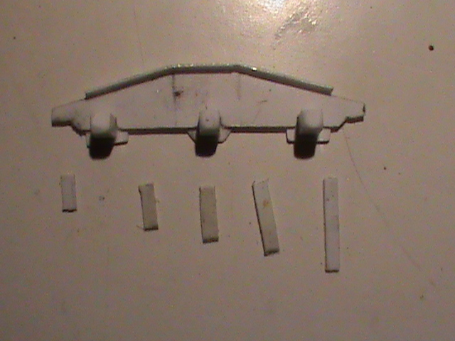

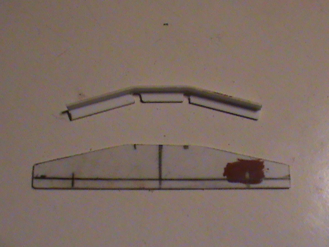

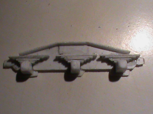

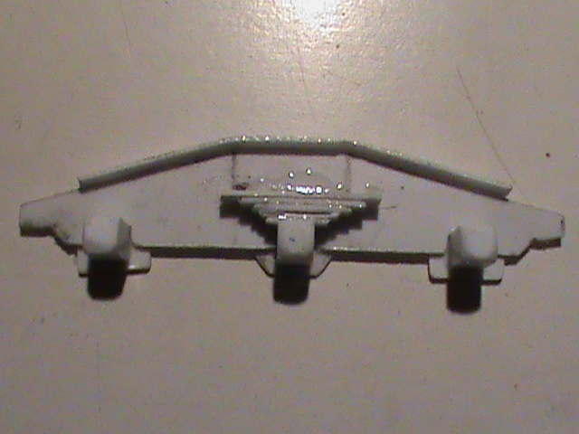

Ho tagliato 3 strisce di plasticard sp. 0,5 (ma se fosse 0,25 sarebbe meglio) larghe 1,5 mm e lunghe 45 mm, tagliando di nuovo, ognuna di queste, in piccoli pezzi di misura crescente. 5 mm - 6,5 mm – 8,5 mm – 11 mm – 14 mm. Questi pezzi saranno le fasce delle balestre.
135,49 KB
Ho incollato le fasce in modo crescente dalla più corta alla più lunga sopra il supporto delle boccole partendo da quella centrale, proseguendo alle 2 laterali.
147,39 KB

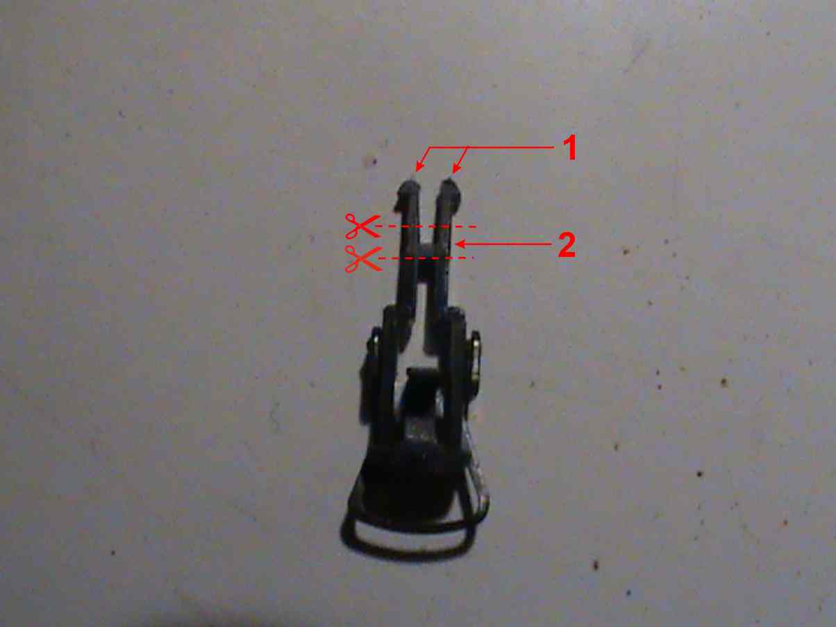

A questo punto ho preso un gancio ad occhiello con innesto NEM (io uso solo i corti roco, quindi anche di questi ne ho a vagoni, inutilizzati) ed ho tagliato con il cutter le 2 linguette e la “U” centrale nei punti come riportato nel disegno. I ganci da tagliare sono 4, 8 linguette e 2 “U”.
18,08 KB

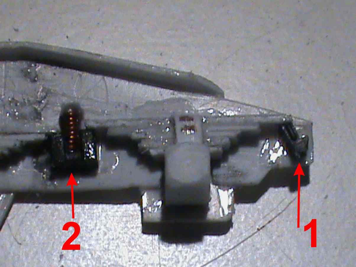

Ho quindi costruito la sospensione, attorcigliando del filo di rame d. 0,3 mm, attorno ad un pezzo di filo di ottone d. 1 mm. Incollato la spirale ed a sua volta incollato il tutto davanti all’asola praticata all’interno del telaio.
Dopo che si è asciugata la colla ho rilevato l’altezza del centro della sala e riportata sul telaio, al centro della boccola, praticando la sede del cono di supporto. Da prima ho forato con una punta D. 1,2 mm per poi “svasare” con una punta D. 2,5.
137,84 KB

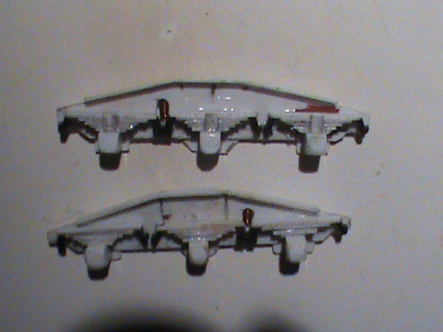

Ho, a questo punto, incollato i supporti snodati delle balestre (ricavati dai ganci ad occhiello) Le parti singole fra le balestre indipendenti, mentre la “U” l’ho incollata sotto all’asola della sospensione di basculamento.
46,76 KB
Ed ecco pronti i 2 telai simmetrici finiti.
131,64 KB

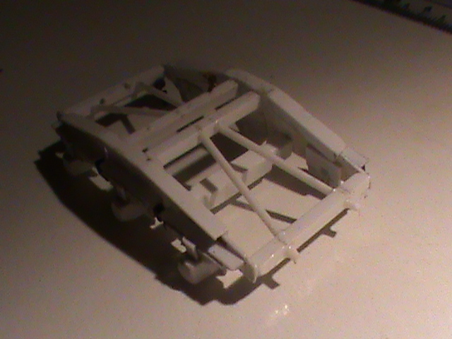

Ho verificato la giusta larghezza delle sale e quanto s’innesta il cono di queste nella sede. Ho così ottenuto la misura dei “tramezzi” che saranno anche parte integrante del supporto della ralla di rotazione. Ho quindi tagliato 4 pezzi di listello di quadro evergreen 2x2 mm della lunghezza rilevata e ne ho incollato 2 al centro, sul limite della parte piana d’appoggio della ralla.
140,07 KB

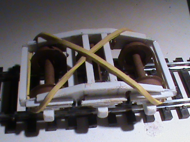

Ed infine gli altri 2 agli estremi. Ho montato le sale e tenuto fermo il tutto con un elastico, verificando il parallelismo ed allineamento fra i 2 telai e le 3 sale, lasciando asciugare la colla.
150,64 KB
Ho eseguito dei fori inclinati per emulare le diagonali di rinforzo, verificando la posizione corretta senza che queste entrino in contatto ed attrito con le sale.
136,33 KB

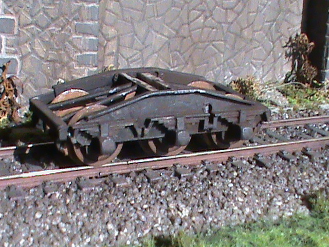

Ho quindi verniciato tutto con colori Humbrol, patinato con polveri e fissato con trasparente opaco Tamiya.
Ecco il nostro carrello sui binari.
148,45 KB

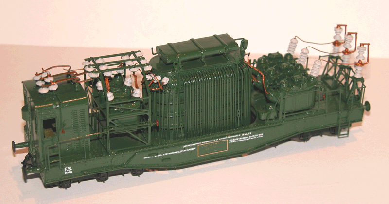

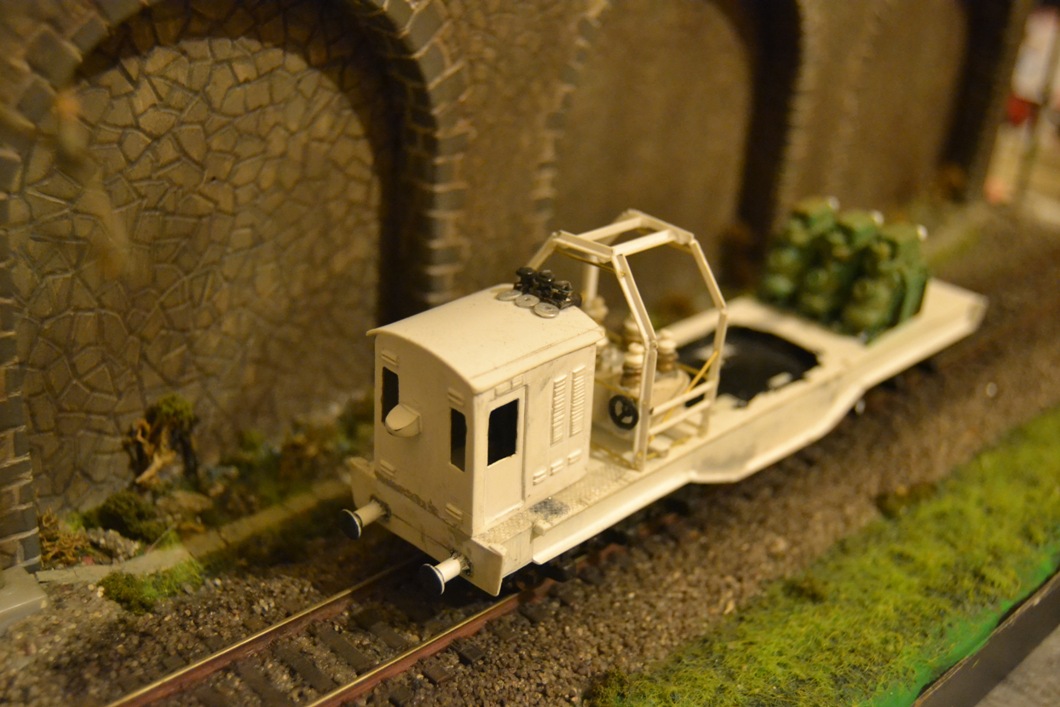

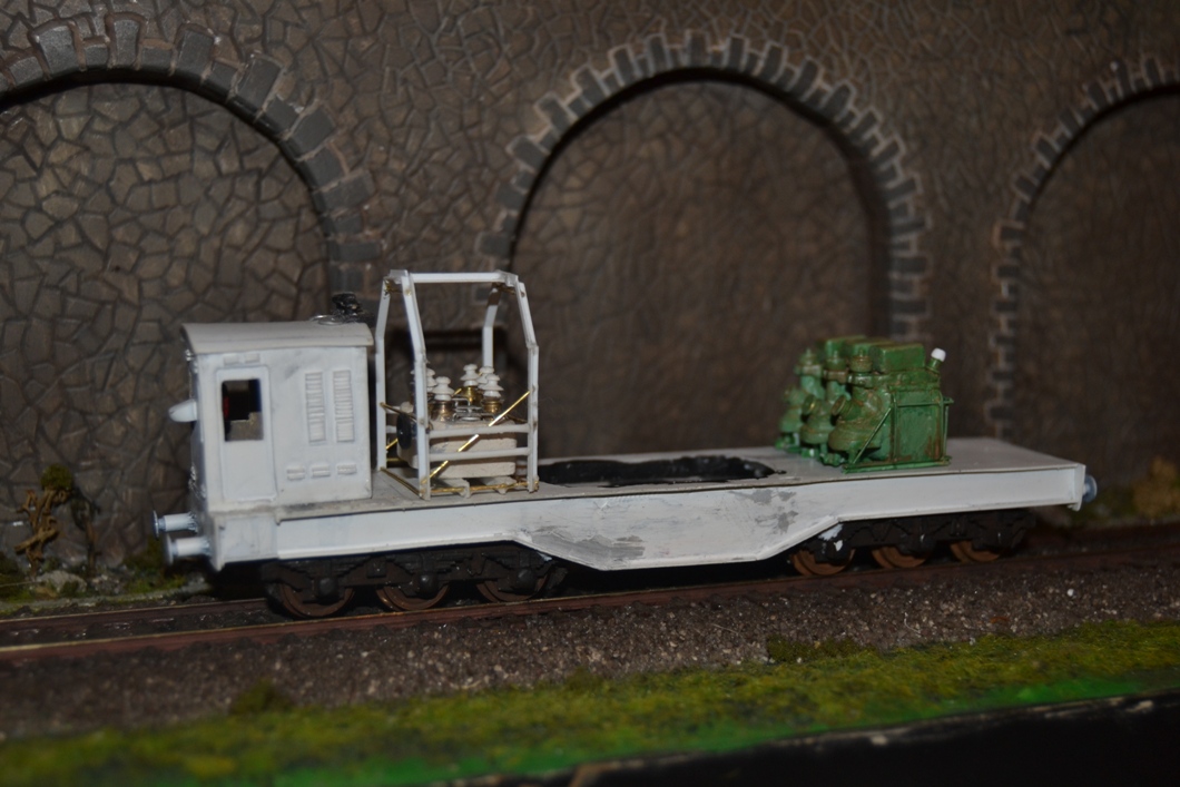

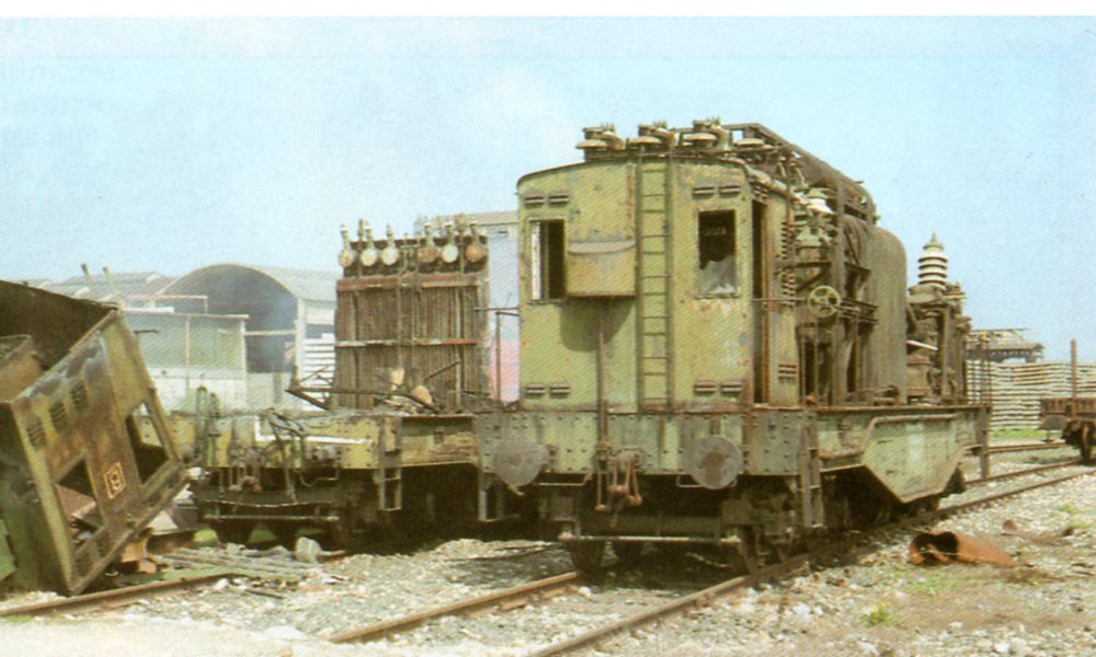

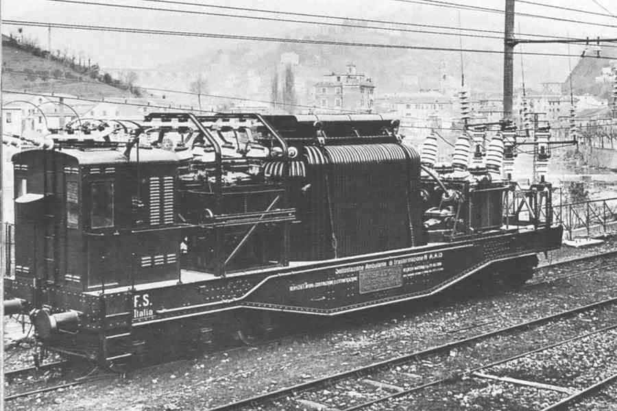

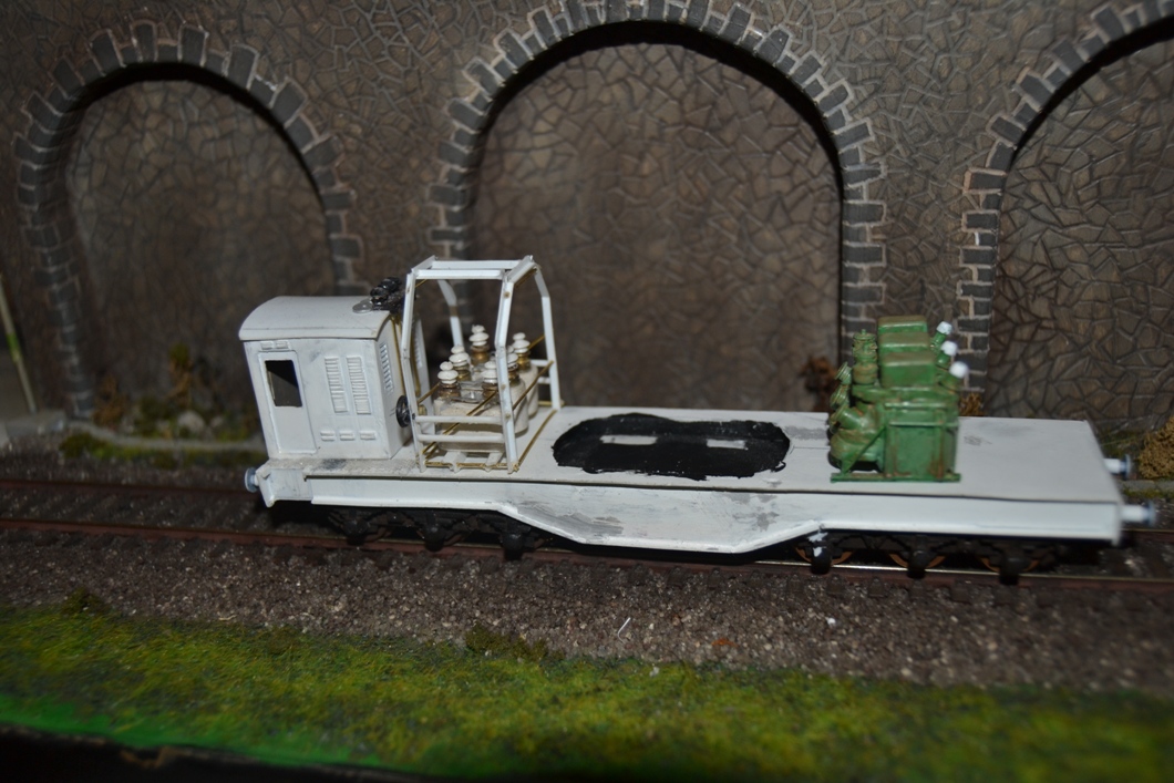

Non voglio svelare ancora nulla... Ma il rotabile che sto costruendo è questo:
59,17 KB
Queste alcune chicche già pronte:
Interruttori d'ingresso.
174,3 KB

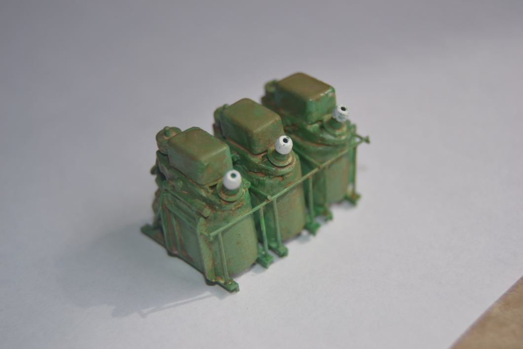

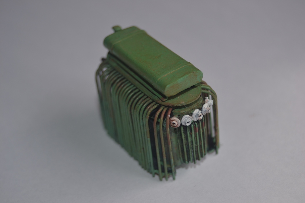

Trasformatore esafase:
176,55 KB

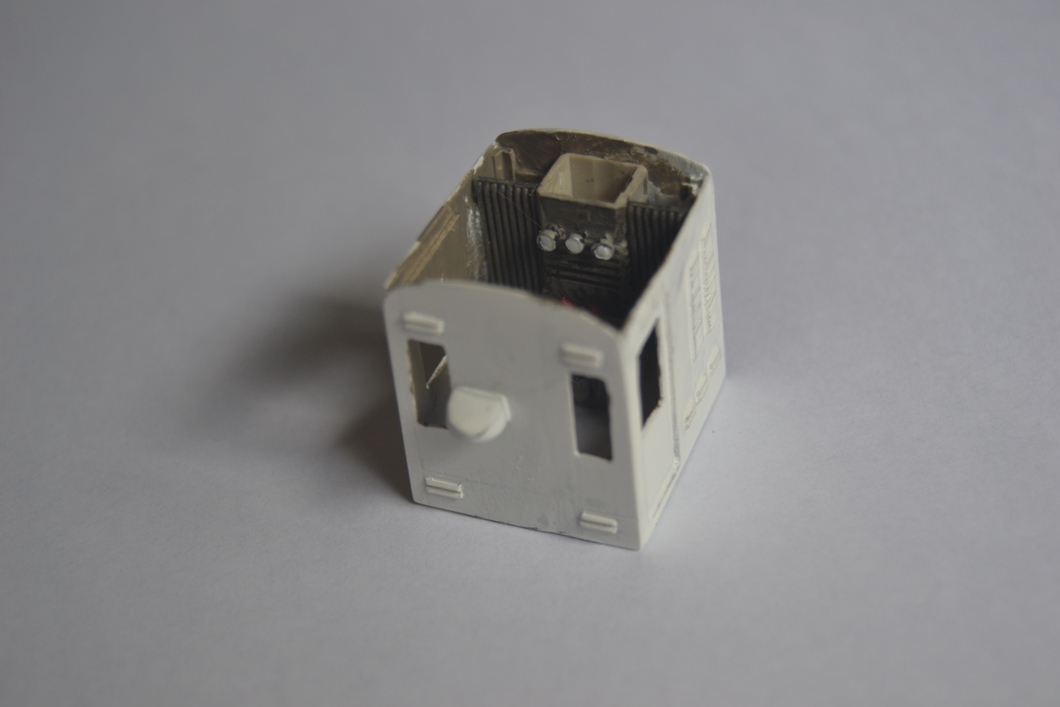

Cabina elettrica
174,21 KB

Grazie ragazzi. I complimenti sono carburante per proseguire. Cominciai i lavori verso la fine del 2011.
Ovviamente sono ancora un po' lontano dall'aver finito (ma non molto). Ho messo qualche chicca per aumentare il vostro appetito :grin:
Quando sarà pronto aprirò una discussione (unica) relativa alla costruzione di ogni singolo componente del rotabile, composto da 6 lavori principali. Tutto autocostruito... Tranne i respingenti e le sale.

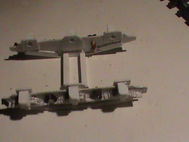

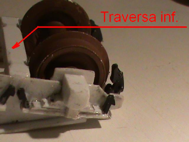

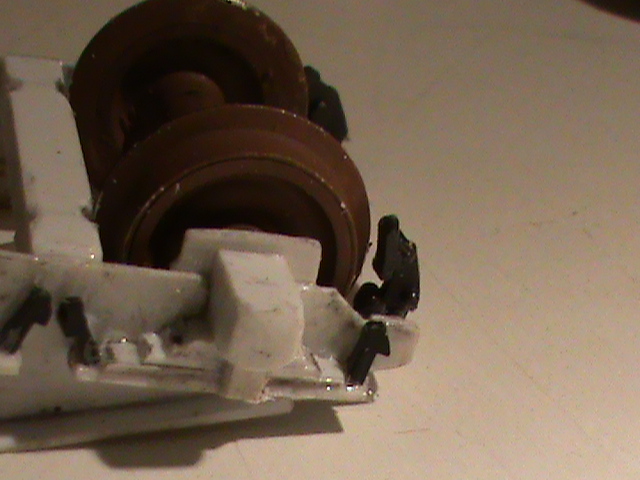

Piuttosto osservando le foto, ho trovato un' "anomalia", ad un certo punto compare una traversa inferiore che interferisce con i bordini e per questo l'hai dovuta scanalare, di cui non trovo riscontro nè sul disegno, nè nella tua descrizione.
Vorrei sapere se l'aggiunta si è resa necessaria in corso d'opera e se così fosse, se è un irrobustimento che si potrebbe realizzare diversamente, modificando la sequenza costruttiva da te descritta.
Il particolare è quello in foto....
Grazie.

@ Fabio: hai ragione. Non l'ho messo nella sequenza. E' una traversa (anzi 2 fra le sale, al centro) per irrobustire il carrello fra le sale. Dopo aver incollato e serrato con l'elastico.. una volta asciutta la colla, mi sono accorto che, premendo lievemente con un dito nel punto di appoggio della ralla, i 2 telai laterali tendavano ad aprirsi. Ho quindi rinforzato con una traversa interna di plasticard 3x3 mm, riportandovi la scanalatura dei bordini.
Il rotabile non sarà molto pesante, ma di filo di ottone da 1 mm per fare i tubi del trasformatore ne ho utilizzato :wink: . Il telaio è tutto in plasticard, ma negli accessori ho utilizzato molto ottone.

Diciamo che quest'avventura è una sfida con me stesso. Di tale rotabile non esistono disegni, solo alcune foto storiche (un paio) e le foto dello smantellamento avvenuto a Fossano nel 1991.
Quindi lavoro come mia abitudine... Tracciando una tavola pitagorica sulla fotografia, prendendo ad esempio alcuni dati certi (lunghezza respingenti 600 mm; altezza porta 1,80 mt, etc) confrontando tali dimensioni con altre, riducendo ciò che ne ricavo in scala 1:87. Quindi non sarà sicuramente in scala perfetta, in quanto le misure sono calcolate approssimativamente dalle foto.
Questo è lo stato attuale dei lavori:
Da tenere in considerazione che deve ancora essere sbavato, lisciato, squadrato e quant'altro.
