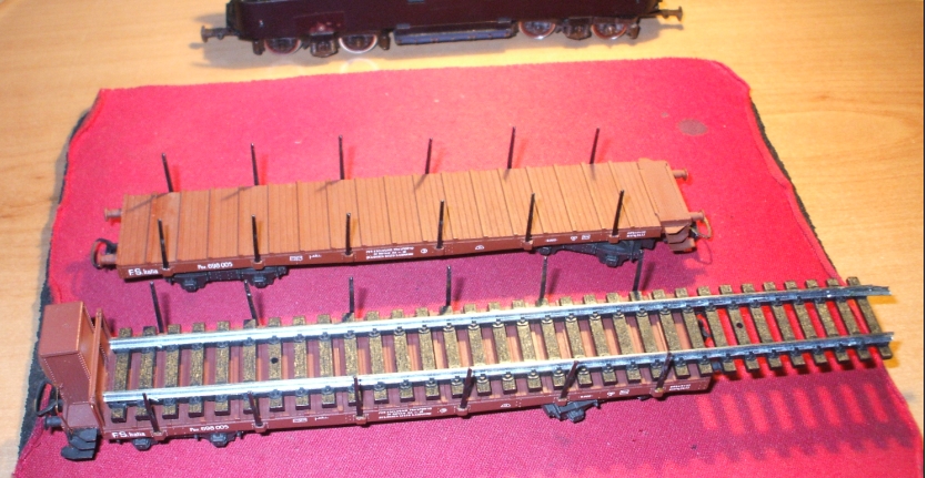

Sto cercando qualche idea per mettere un carico su questi due carri con stanti.
Sul primo pensavo di mettere il binario in foto (opportunamente tagliato) e sul secondo un carico di traversine...
323,92 KB
Potrei ritagliare quelle di uno o più binari però non sono sicuro che sia giusto lasciare gli stanti.
Mi spacerebbe però doverli eliminare vista la fatica che ho fatto per trovarli completi ed a poco prezzo per cui se non fosse giusto lasciare gli stanti con i binari vi chiederei di darmi qualche idea (magari con foto) per decidere che carico definitivo metterci sopra.
Mi autereste? [:I]

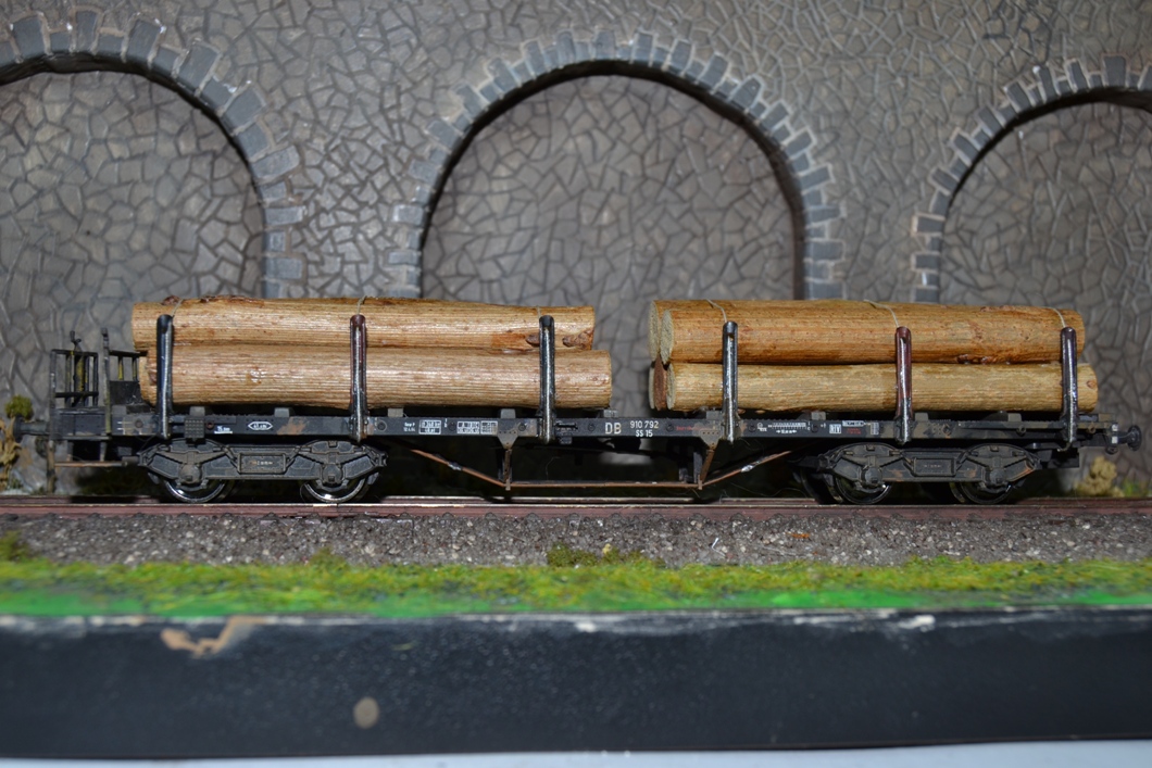

Puoi usare dei rami di salice, opportumamete verniciati, oppure stecchini da ghiacciolo, opportunamente tagliati.
Questo è un mio carro Ss con rami di salice:
361,17 KB
Ricorda che ogni carro deve avere un peso massimo. La norma "NEM 302" prevede che ogni carro debba pesare 0,4 grammi per millimetro di lunghezza.
Quindi, un carro di 170 millimetri di lunghezza deve pesare 68 grammi.

'Urca sa le bell!' (cavolo com'è bello).
Devo fare al più presto un giretto nei boschi...
Ma perché proprio il salice?

Perché sono dritti e spesso hanno nodi che ricordano un vero tronco in scala :wink:
Ovviamente vogliono verniciati con trasparente opaco per legno. :wink:

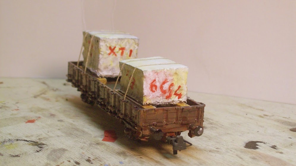

sui carri con gli stanti puoi sbizzarrirti a riprodurre molti tipi di carico, come già ti è stato suggerito.
Nella foto c'è un mio carro, in questo caso non ha gli stanti, ma con due pezzetti di schiuma rigida ho simulato dei blocchi di pietra, che ho poi sporcato.
Nella foto sono ancora nella versione prima dell'ulteriore sporcatura

Bellini i tuoi blocchi di marmo :grin:

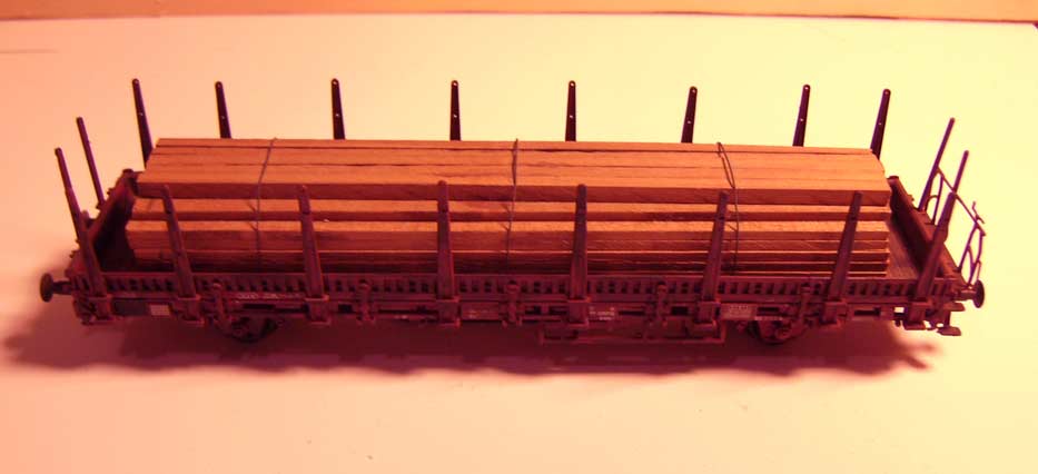

Ciao Pecetta ; io ho diversi pianali ed in questo ho fatto velocemente un carico di travi in legno con listelli da modellismo navale :

Bello anche il tuo, ma lihai semplicemente legati con un filo armonico (o giù di lì) ed appoggiati? L'idea di poterli rimuovere (oltre al fatto di non intaccare in nessun modo il carro) è tra le prerogative che mi sono preposto. :geek:

- Il fascio è solamente appoggiato in modo da poterlo sostituire con altri carichi di vario tipo ed i listelli sono incollati tra loro , poi ho simulato la legatura con del filo di ferro finissimo .

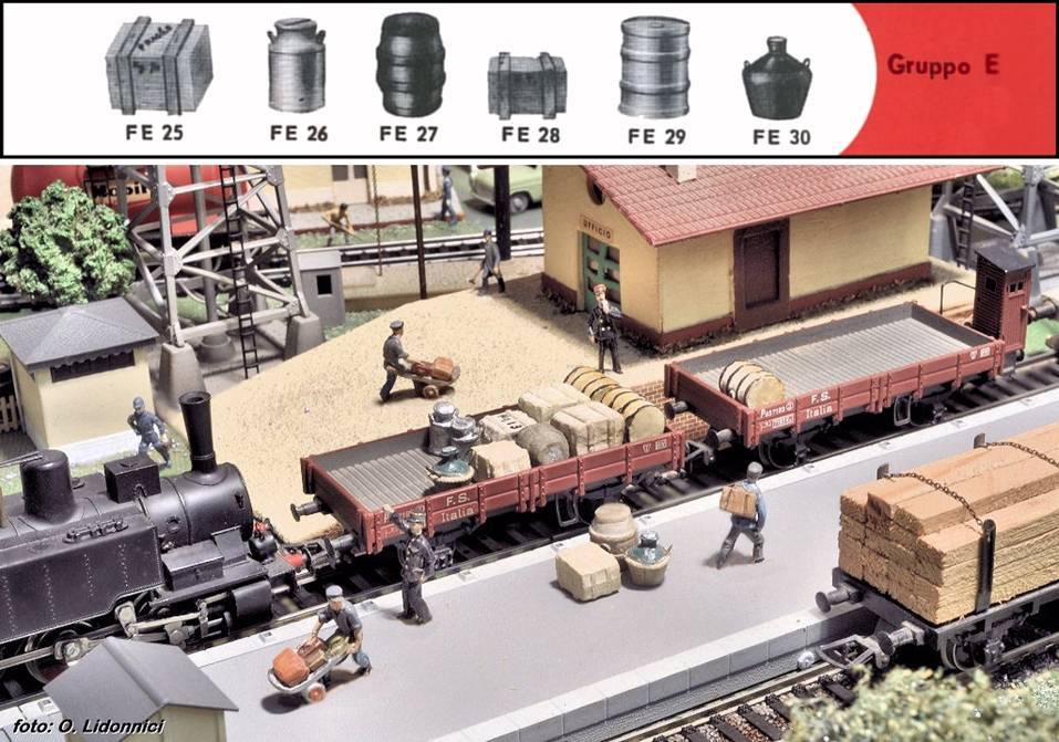

Butta l'occhio qui:
http://www.scalatt.it/bottega%20plastic ... dulari.htm
Magari ti viene qualche idea....

Forse non c'è nulla di specifico, ma mi ha colpito quel carro con gli stanti nella foto che ho postato...
Bellissimo!

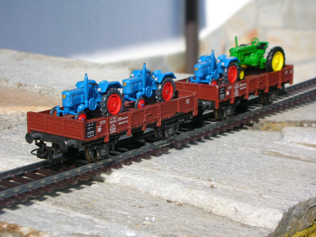

A due carri ho fissato alcuni trattori....
