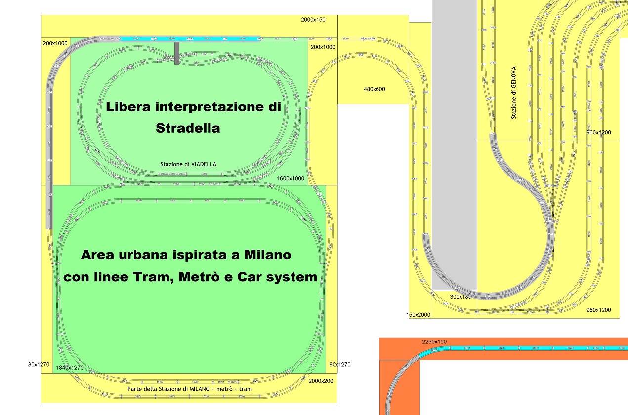

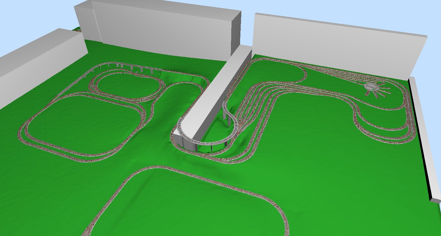

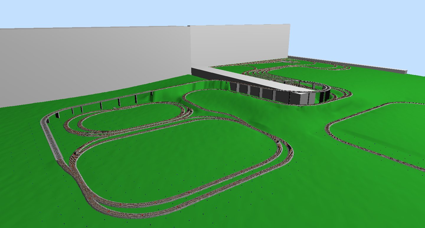

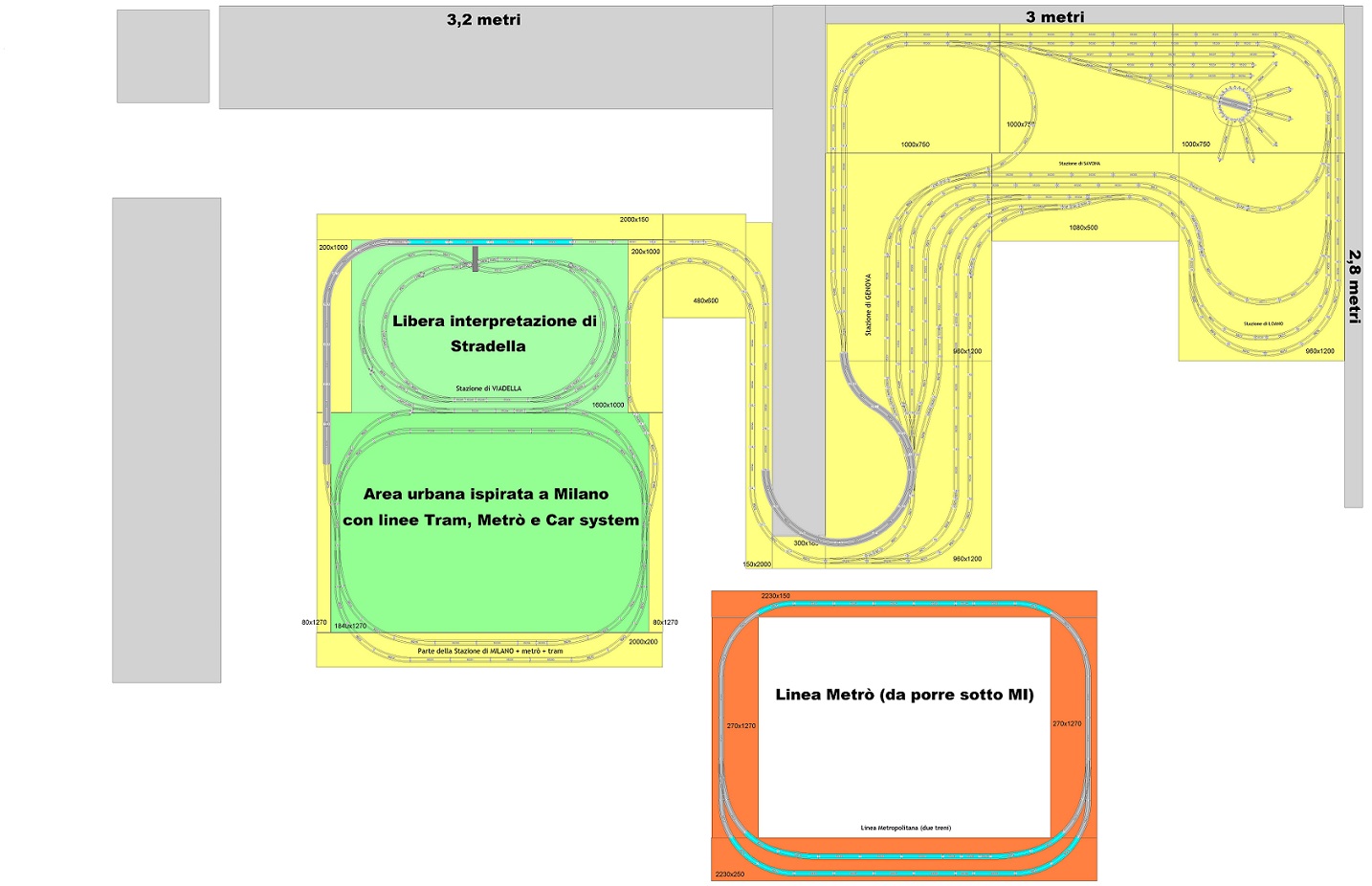

Ciao,
provo a inviare, dal mio notebook dell'ufficio, le immagini della prima parte del mio plastico (in verde le parti che sono attualmente hanno i binari già stesi mentre per le parti in giallo sto costruendo gli appoggi ed i sostegni).
Appena ho sistemato il 'casino' che ho in taverna (sembra quella di un rigattiere, con tutto il rispetto per i rigattieri...) faccio anche qualche foto dal vivo sperando di non essere deriso [:I].
Tenete conto che non ci sarà nessuna corrispondenza con la realtà se non per qualche dettaglio caratteristico poiché voglio rappresentare ciò che trovo nei miei ricordi di bambino (la tratta milano-genova-savona-loano) l'ho percorsa per 42 anni !!! all'inizio in treno e poi in macchina e vale tutt'ora!!!
E soprattutto VOGLIO GIOCARE CON I TRENI ecc. ecc. (oltre che a sperare che le brasiliane si accorgano di me :geek: )
Eccole ...

#2 Messaggio da MrMassy86 »
Complimenti, un gran bel progetto :wink: Ciao Massimiliano :cool:
Messaggi: 14247
Re: Immagini prima parte plastico ventennale
#3 Messaggio da Egidio »
Accipicchia ..... che progetto, davvero maestoso. Saluti. Egidio. :cool:
Messaggi: 23654
#4 Messaggio da Andrea »
Caspita! Progetto ambizioso direi...
Mi incuriosisce molto la linea del Metrò.
Che caratteristiche avrà?
#6 Messaggio da max.soresini »
Grazie mille ragazzi,
tenuto conto che questa parte rappresenta la metà del mio progetto comincio a preoccuparmi di essere andato fuori di testa.
Dal momento però che da piccolo mi chiamavano IL TEDESCO per la mia 'gnucchità' (italianizzazione del termine 'ostinato') io proseguo dritto come un TGV o meglio un FRECCIAROSSA !!!!
La parte del metrò (come quella del tram) sarà tutta analogica e controllata da PLC che comanderà scambi, semafori, luci ovviamente i treni che saranno 2 ecc. ecc..
La allestirò in modo modulare, con pezzi non più lunghi di un mt in modo che si possa agilmente rimuovere e riposizionare nel caso la debba espandere o integrare.
Verrà collocata sotto la piattaforma della finta Milano in modo che fuoriesca sui tre lati e si possa vedere lo spaccato.
Realizzerò 2 stazioni + una nascosta che rimane sotto la parte della finta Stradella. L'accesso alle stazioni avverrà proprio dalla piattaforma superiore, come avviene nella realtà, con i sottopassi d'accesso alle linee metropolitane (voglio fare anche delle scale mobili magari dinamiche se riesco).
Ho già acquistato i due metrò, uno è quello di NY cioè "Walthers Proto 1000(TM) R17 Subway Car 4-Pack (1 Powered, 3 Unpowered)" che ovviamente non sto ad italianizzare ma faccio finta che Obama ce l'abbia regalato (che bischero che sono) e l'altro è un metrò della Halling che invece devo italianizzare con serigrafie ecc ecc. e che rappresenterà la linea 3 gialla.
Vi ho stancato vero ? [|)]
a presto ....

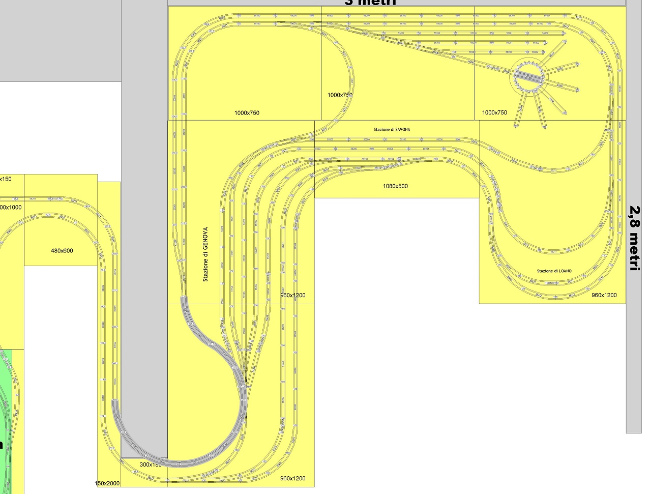

Messaggi: 1369
#18 Messaggio da fabio »
però che progettino....
complimenti per l'audacia!
intanto spero per te che le "brasiliane" non si accorgano di te,altrimenti il plastico te lo puoi scordare :grin:
dal disegno non si capisce bene,ma che raggi di curve hai usato,specialmente nei pannelli di six (genova -savona)?
considerando l'ambientazione non avrai treni corti,
ho l'impressione che mentre la motrice è a savona la coda del treno è a genova!
non intendo criticare le tue scelte,ma solo evitarti brutte sorprese,se consideri una composizione recente,con motrice e sette/otto carrozze sei già a un metro e settanta-ottanta,con un frecciarotta\Italo oltre i due metri.(2.320 mt se non sbaglio)
max.soresini
Messaggi: 66
Iscritto il: martedì 12 marzo 2013, 16:26
Città: Santa Cristina e Bissone
#19 Messaggio da max.soresini »
Ciao Loris, Carlo, Enrico, Eddy e Fabio,
grazie per i complimenti ed i commenti!!!
Fabio, hai perfettamente ragione ma in effetti in questa parte di plastico non farò correre treni di quella lunghezza anche perché ho deciso di badare alla sostanza e non alla quantità.
Cioè ogni locomotiva è digitale con il loksound, le vapore hanno tutte il fumo; tutte le carrozze le ho illuminate con barre led con decoder con la possibilità di variare luminosità ed accendere e spegnere i led a piacimento con la Intellibox II e le lanterne di coda pure con decoder ed i figurini sparsi qua e là. Quindi il convoglio più lungo è fatto da 4 carrozze. Anche per i merci ho badato alla sostanza sporcando tutti i carri e sistemando le lanterne di coda anche su quelli. Diciamo che con le proporzioni, pur avendo un po' di spazio, non ci siamo proprio ma ci tengo troppo a fare il percorso che ha caratterizzato i bei momenti della mia gioventù.
E' poi al limite butto giù qualche parete e mi allargo !!![:o)]
Vi prego di darmi tutti i consigli e suggerimenti che vi vengono in mente perchè sono una burba di modellista!!!
Massimiliano - C.M.P. Club Modellismo Pavese
eddy john
Messaggi: 230
Nome: Eddy John
Città: Rimini
#20 Messaggio da eddy john »
Max se posso permettermi fra Genova e Savona vedo un pò troppi binari per i miei personali gusti.
Nel senso che da Genova a Savona sembra quasi una stazione unica, mentre in alto a destra hai previsto una stazione enorme dopo Loano senza che ci sia.... la stazione. Non vorrei che inserirla laggiù in fondo si perda dietro alle altre due stazioni (vedo un rondò per cui deduco non sia nascosta come stazione).
Scusami se ho detto fesserie. (ma quando vedo così tanti binari in poco spazio mi prudono le dita sulla tastiera :razz: :razz: )
Eddy
max.soresini
Messaggi: 66
#21 Messaggio da max.soresini »
Ciao Eddy,
hai perfettamente ragione, ma come avevo anticipato, non sono per niente a posto con proporzioni e rapporto spazio/stazioni.
Proverò a modificare con SCARM la parte GE/SV.
La 'stazione' che vedi non indicata è una raffineria/scalo merci dove ho posizionato anche un deposito per loco con pedana rotante fleshmann.
Giusto per incasinarmi un po' di più.
Grazie mille per i consigli ed i commenti, ne ho bisogno tantissimi poiché sono mosso da tanta energia ma ho pochissima esperienza in questo settore.

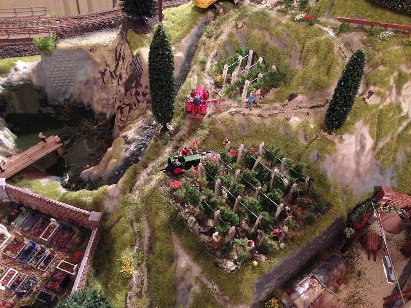

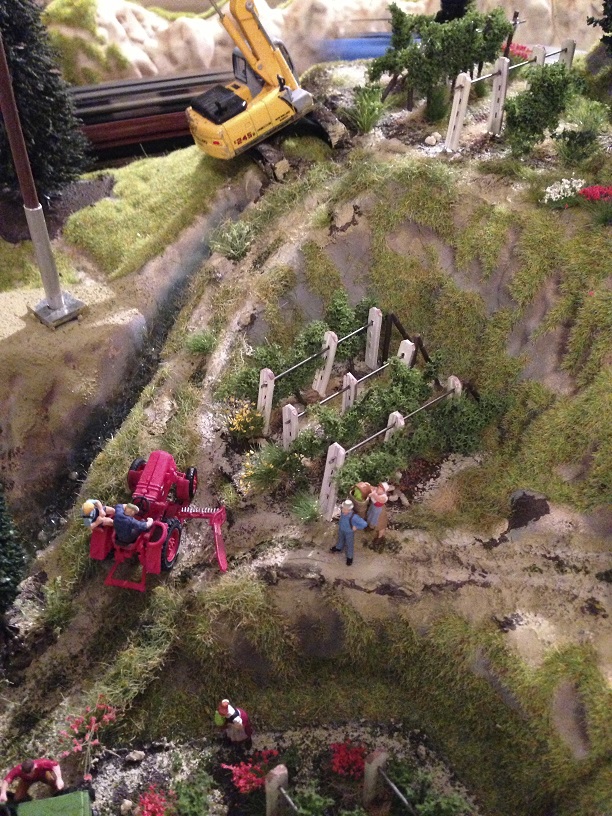

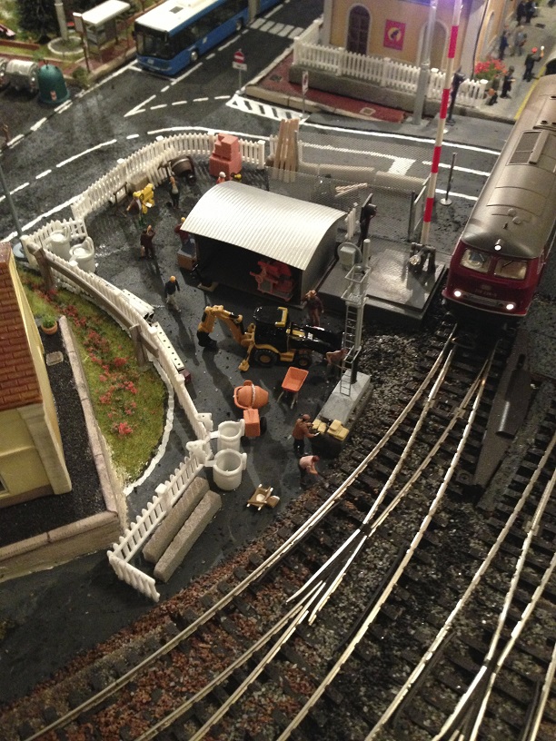

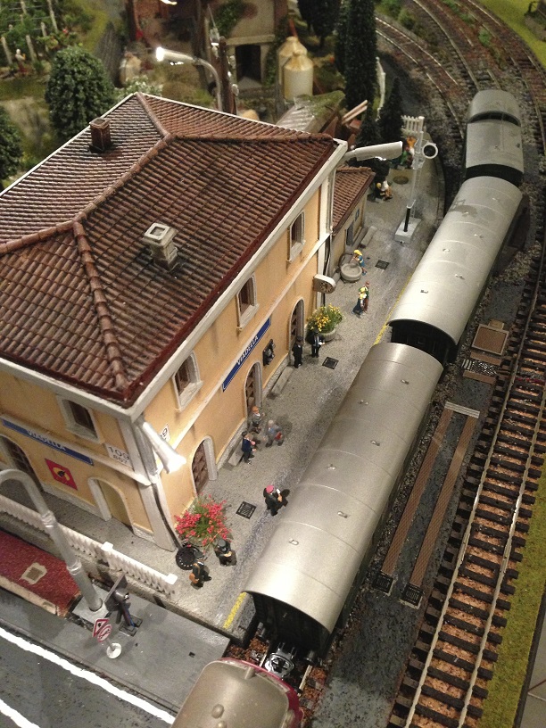

#25 Messaggio da max.soresini »
Ecco qualche foto della prima parte che rappresenterebbe idealmente Stradella (PV) ma dal momento che l'unica cosa che è riscontrabile e somigliante sono le vigne ... allora dalla vergogna l'ho battezzata Viadella almeno nessuno mi può tirare le orecchie ...
231,65 KB
213,07 KB

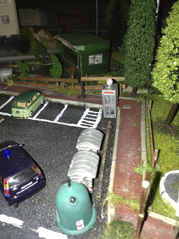

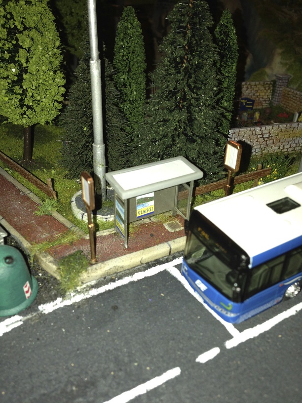

Ho costruito da zero: i marciapiedi, i lampioni, le staccionate, il fondo stradale della piazza e della strada, le grate ed i tombini, l'edicola che si vede in lontananza, qualche arbusto e pianticella, il muretto del cimitero ...
261,07 KB

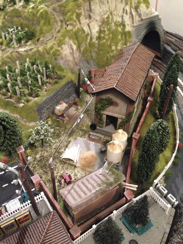

Nella cascina ho fatto il ricovero degli attrezzi e dei trattori, la palificazione aerea per l'illuminazione, l'aia con fieno ecc.ecc.
295,82 KB
275,43 KB
281,35 KB

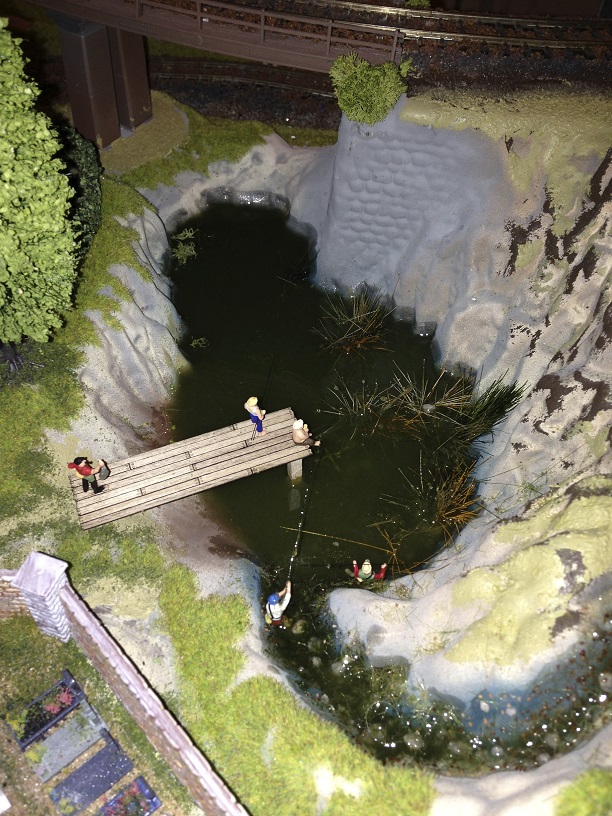

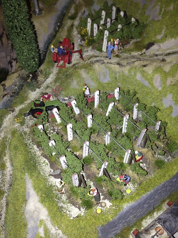

Le vigne sono una mia realizzazione, la palificazione della corrente elettrica, il laghetto che poi si vedrà meglio ...
239,08 KB
Eccolo, manca tutta la parte di completamento delle pareti del laghetto del preformato noch che devo ancora fare ...
231,01 KB

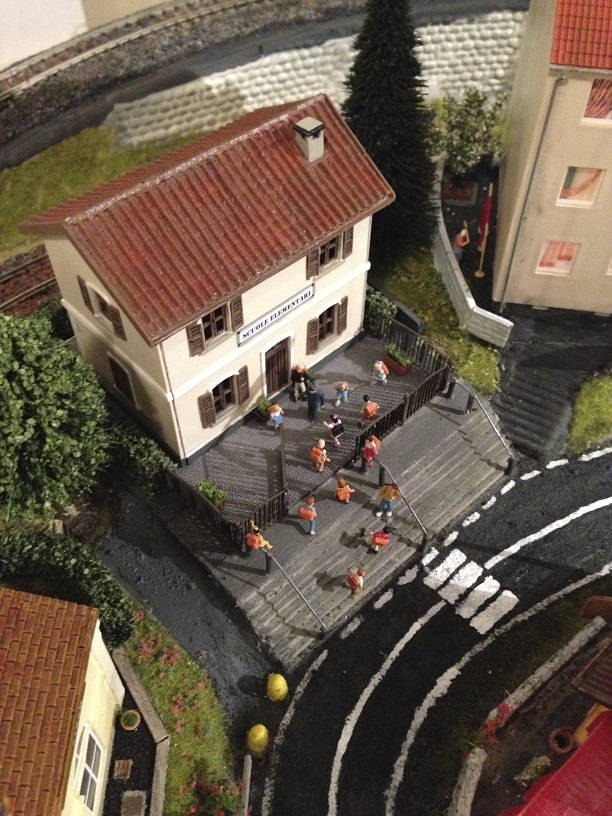

La scuole non possono mancare ...

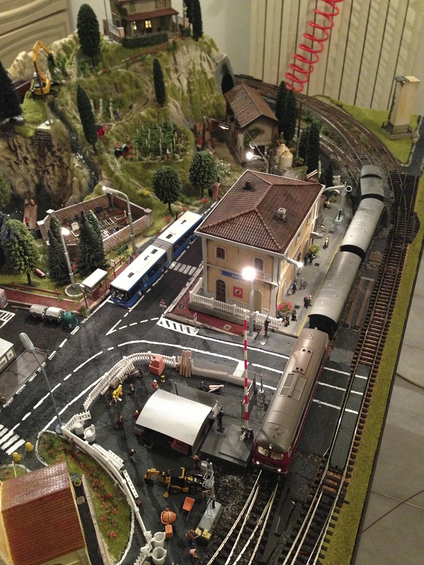

Ed infine un po' di panoramiche della stazione ....
255,98 KB
249,76 KB
260,44 KB
Spero di non avervi fatto ridere troppo, ma sono agli inizi.
Migliorerò ma sono comunque orgoglioso del lavoro che ho fatto fin'ora!
