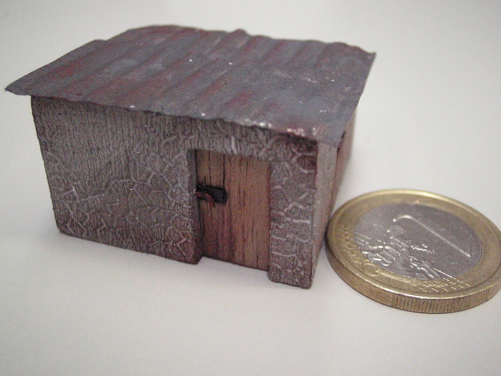

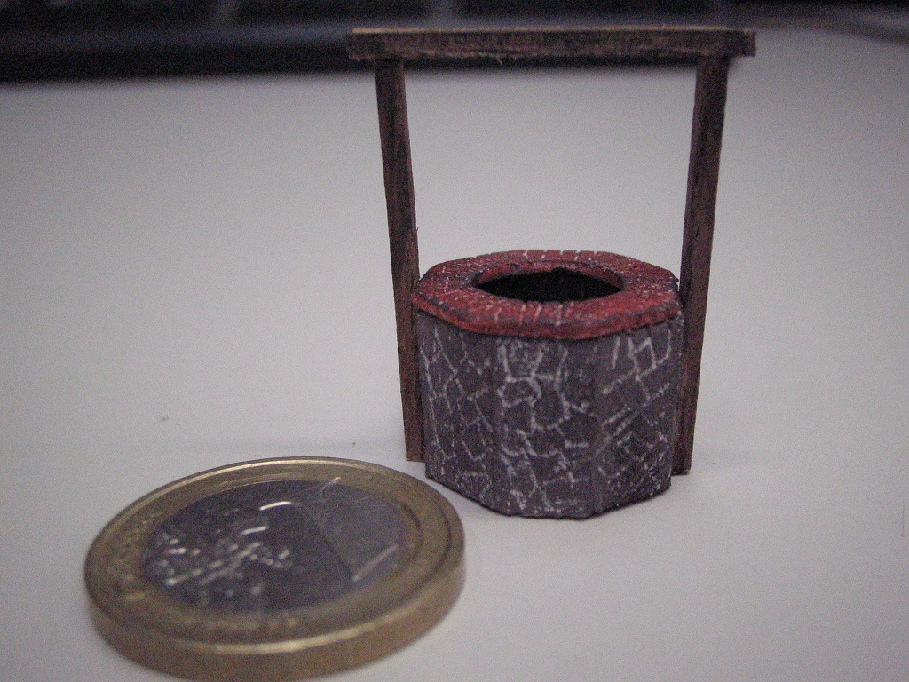

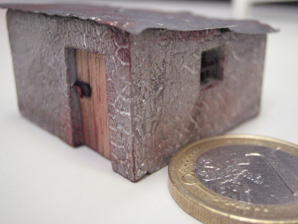

Sono alle prese con l'autocostruzione di una fattoria .Ho inserito alcuni scatti di un pozzo e di un porcile eseguiti in forex che andranno ad arricchire tale edificio.....sono graditi consigli e critiche.
Mi son bloccato nella costruzione di un carretto perchè non saprei come costruire le ruote (simili a quelle dell'immagine allegata ).
Lavoro in scala H0 ...qualche suggerimento?

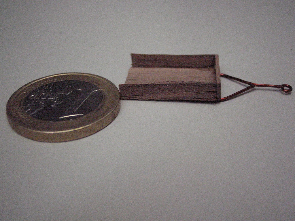

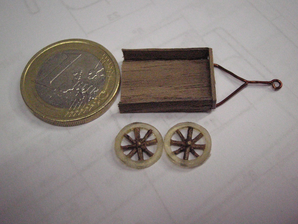

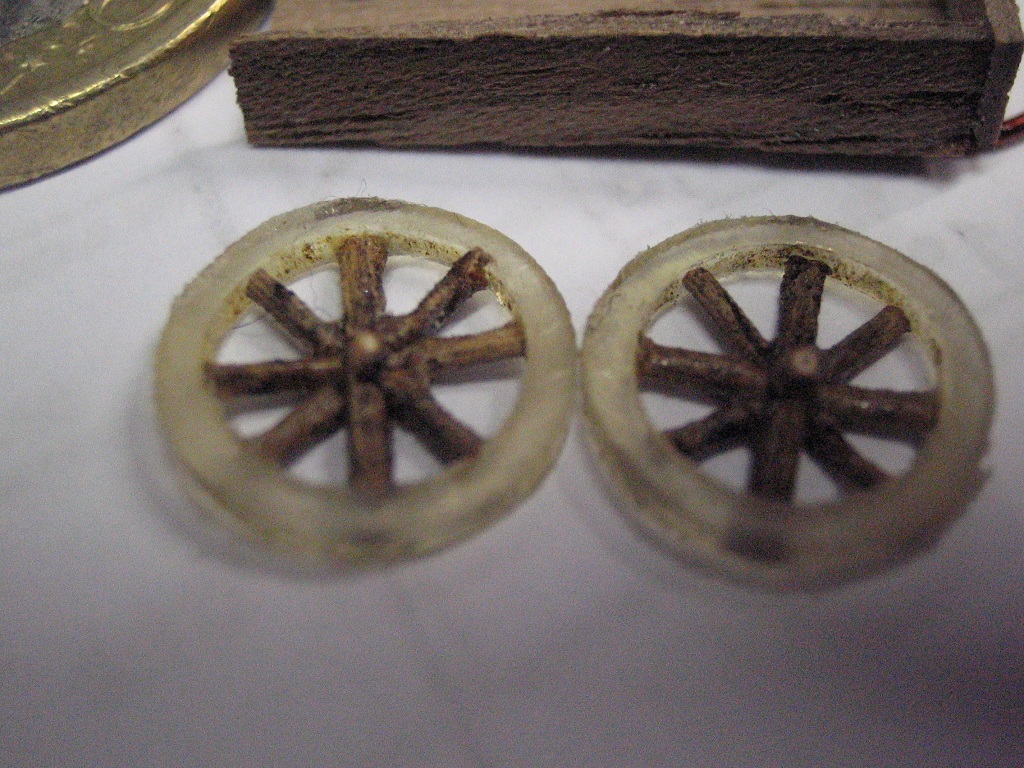

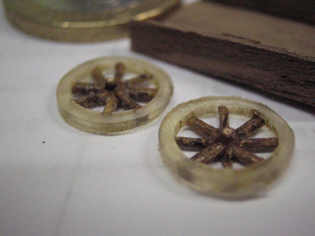

Credo che il venerdi sera abbia portato buoni frutti....
manca colorazione, assemblaggio e segni del tempo ma penso di essere sulla buona strada(visto che parliamo di ruote ).
Anche la ruota è stata conquistata!!!!

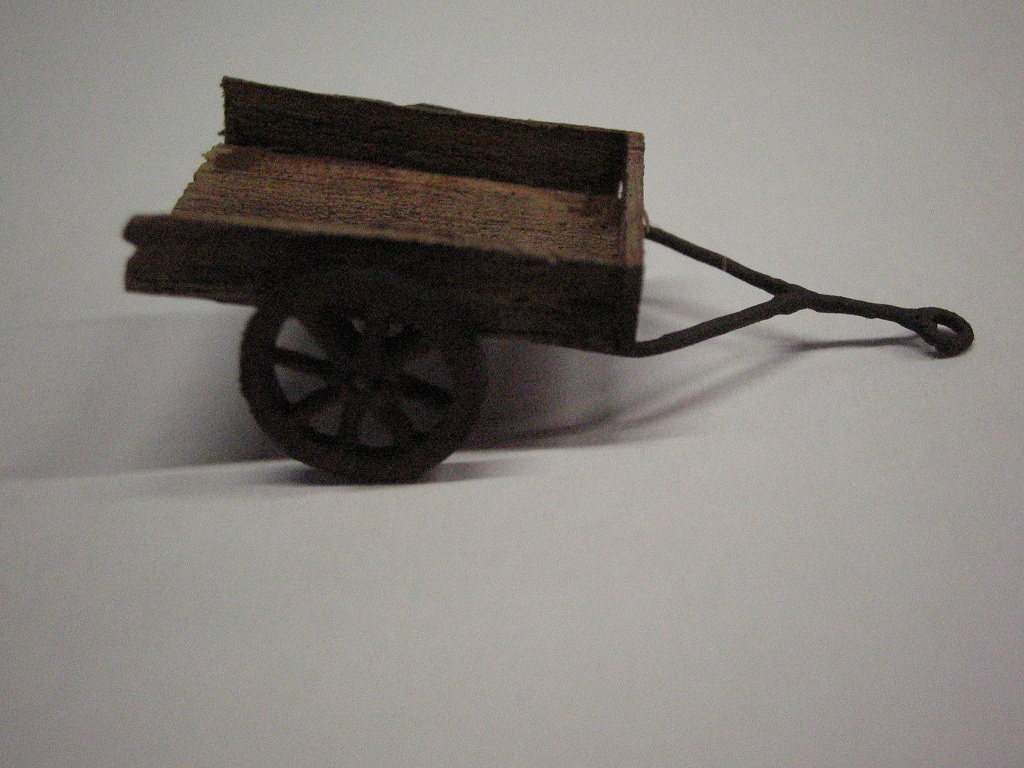

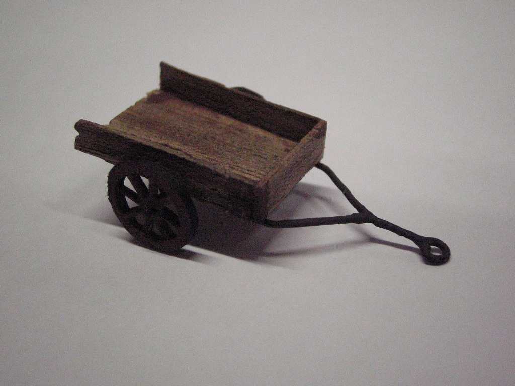

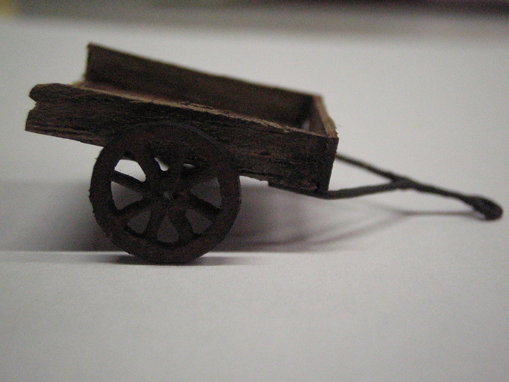

carretto ultimato! :grin:
Direi che son soddisfatto del risultato
Grazie per i vostri consigli, domani sera inserirò qualche dettaglio sul metodo di costruzione.

ciao a tutti ,
per la realizzazione delle ruote ho fatto un mix dei vostri consigli....
per fare il cerchio ho preso del tubo trasparente in PVC diametro 10mm esterno e 8mm interno e ne ho tagliato con un cutter 2 rondelle
i raggi invece sono piccoli pezzetti di legno del diametro di 0.8 / 1 mm
l'asse delle ruote e il manico del carretto sono stati fatti con del filo di rame o ferro di diametro 0.8mm
per il pianale e le sponde ho utilizzato del legno spessore 0.8mm (scarti di un falegname ).le misure del pianale sono 21mm x 14mm
il tutto è stato assemblato con del cianoacrilico
Spero di esservi stato di aiuto come lo sono stati per me i vostri consigli...altrimenti chiedete pure.
Ciao,
Paolo
