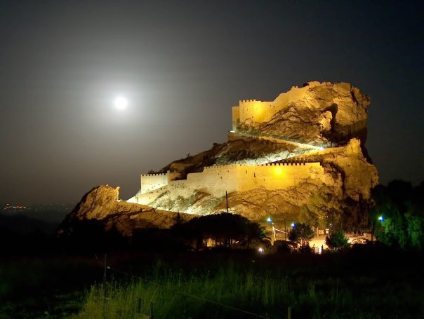

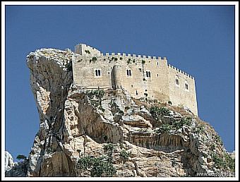

Ciao a tutti, cavalcando l'onda di castelli ed edifici medioevali, ho iniziato i lavori per riprodurre questo castello manfredonico che si trova in provincia di Caltanissetta. esettamente nel Comune di Mussomeli.
L'avevo addocchiato già da tempo per le sue caratteristiche non comuni e soprattutto per essere stato edificato su di una rocca che si erge al centro di una vallata; quale migliore occasione per poterlo ambientare su di un secondo modulo anch'esso in costruzione, considerata la sua estensione in verticale, rientra perfettamente negli spazi scenografici a disposizione allego un fotografia in notturna molto suggestiva:

Replicherai l'effetto notte con adeguata illuminazione?

Mi piace parecchio ed è una bella sfida; è mia intezione riprodurre anche l'iluminazione notturna....non dovrebbe essere così artificiosa.... per ora ho tagliato solamente le mura della parte inferiore dove verrà la scalinata di ingresso, il portale e le stalle.....ho iniziato a tracciare i merli e inizierò a scolpire le pietre.....questa volta documento tutto..... :wink: :grin:

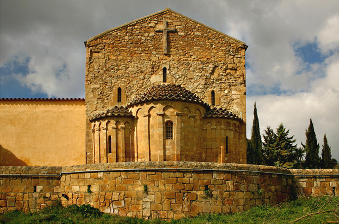

Ciao Carlo, non vedo l'ora di vedere la tua opera finita, anche perchè io sono nato a Caltanissetta. Ebbene si, sono di origini normanne !!! Tutta quella zona è stata il centro della dominazione normanna della Sicilia, abitavo vicinissimo alla Abbazia di Santo Spirito, fatta erigere dal Conte Ruggero. Ti allego delle foto scaricate da Internet.
Ancora complimenti per la scelta. Un saluto, Gianni.

Grazie per le fotografie Gianni, origini "nobili" le tue!!!, quest'Abazzia è davvero bella; spero di riuscire nell'intento, per il progetto del modulo che ho in mente era l'unico che potesse fare al caso mio. Il problema più grande credo sia la creazione della rocca, le mura nè sono una conseguenza e si sposano felicemente con la roccia.....altro che impatto ambientale!!!! :grin:

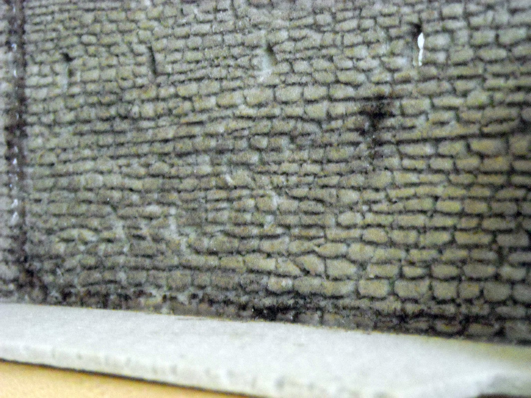

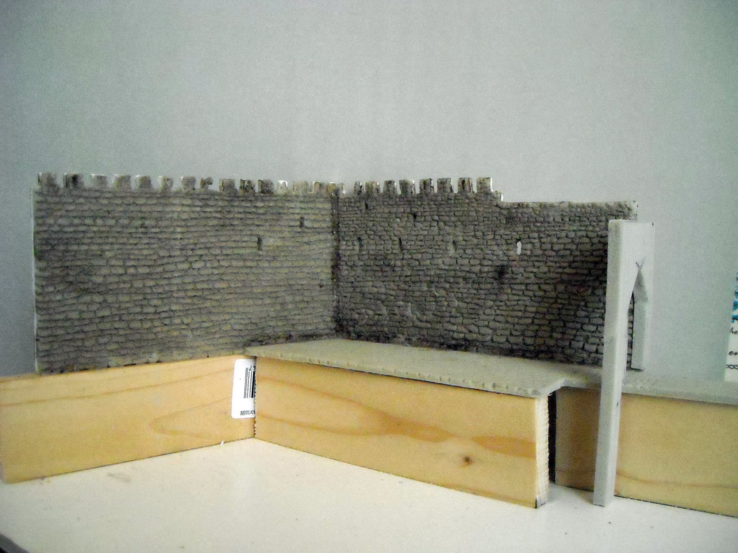

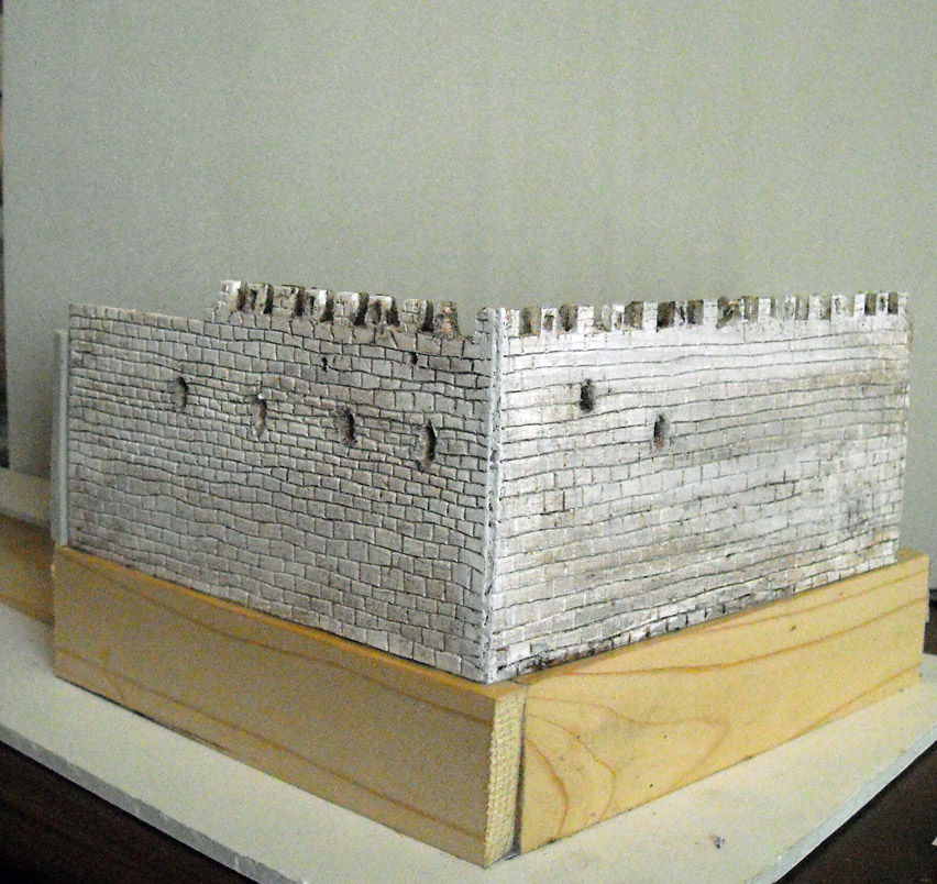

....anche se a rilento i lavori sul castello procedono.....
Ho iniziato con i mri perimetrali di base, le mura si trovano praticamente incastrate nella roccia e, previa sopraelevatura in legno ho provvedto a dare le linee di massima per quanto concerne la base e per il relativo ingreso ....per le mura ho utilizzato l'accoppiata forex (esterno) eulithe (interno) con lo spessore di 3+3 mm.; l'esterno ho provvedto a tracciarlo con n motivo a mattoni di pietra irregolari e l'interno con un motivo che ricorda la forma delle pietre:
268,07 KB
236,24 KB
316,11 KB
...ho poi dato una sporcatura iniziale con l'inchiostro di china diluito con alcool, giusto per verificare la scolpitura delle pietre e dare un pò di profondità alle stesse.......continua...... :wink: :grin:

Scusami Carlo
Perchè hai accoppiato i due materiali? C'è un motivo particolare o solo una questione estetica?
Comunque mi sembra stia venendo veramente un bel lavoro molto vicino alla realtà

#20 Messaggio da toni »
Massimiliano non voglio fare il professore e mi scuso se rispondo io: l'eulithe, anche io lo conosco da poco, è un tipo un materiale poliuìretanico , tipo espanso ad alta densità e si usa molto nel settore termico per rivestimenti, coibentazioni etc, comunque è usato parecchio anche nell'ambito modellistico.
Io ho provato quello da un cm e ho realizzato il portale di galleria a singolo binario ( ua delle ultime discussioni del forum ) e si presta molto per quel tipo di lavorazione tipo muri, marciapiedi di stazione etc.

#21 Messaggio da Marshall61 »
toni ha scritto:
Scusami Carlo
....ci mancherebbe Toni! :wink: , ho provato ad accoppiare i due materiali perchè al vero il castello nelle mura esterne è in pietra liscia, mentre in quelle interne è in pietra viva....il forex non è poroso e per riprodurre "il sasso" non è proprio l'ideale, mentre l'eulithe lo è...... così è nato questa specie di gemellaggio...da non tralasciare il fatto che così risulta anche più robusto, praticamente con caratteristiche "antiurto" senza usare spessori intorno al centimetro :cool:

massimiliano ha scritto:
molto bello carlo le premesse che esca fuori un'altro dei tuoi capolavori ci sono tutte non conosco l'eulithe , cose'?
Grazie Massimiliano!!!!! :cool: , per l'eulithe ti ha già risposto Toni, aggiungo (solo per informazione) che viene utilizzato prevalentemente nel campo della nautica per le sue doti di materiale autoestinguente, infatti le resine di cui è composto a contatto con le fiamme, fanno sì di sciogliersi senza prendere fuoco.... :wink: :grin:
L'unico fornitore a livello modellistico (all'ingrosso quando si trova viene venduto a mq. ed in spessori vicino ai 20/30 mm.) è Abbiati Wargames:
