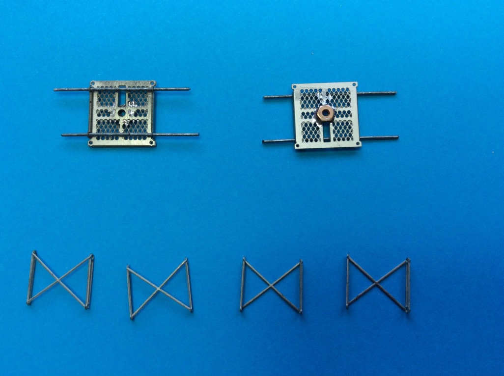

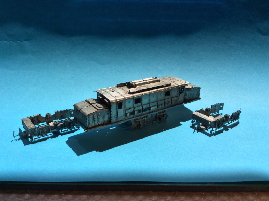

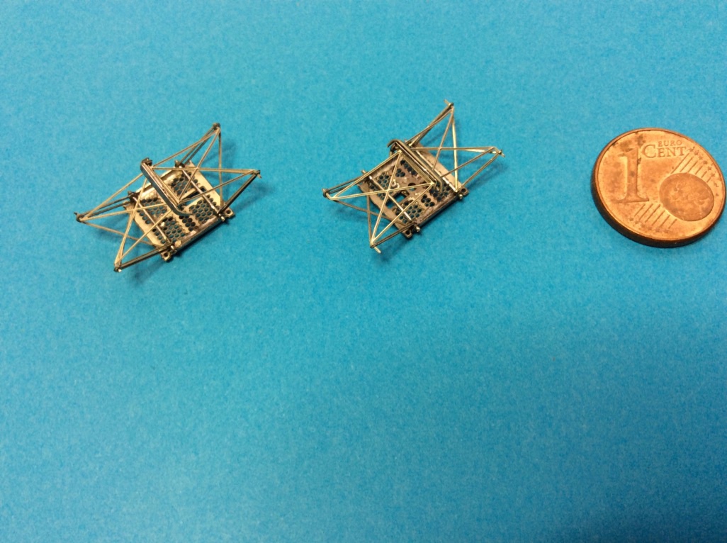

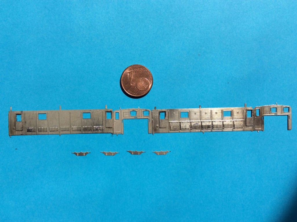

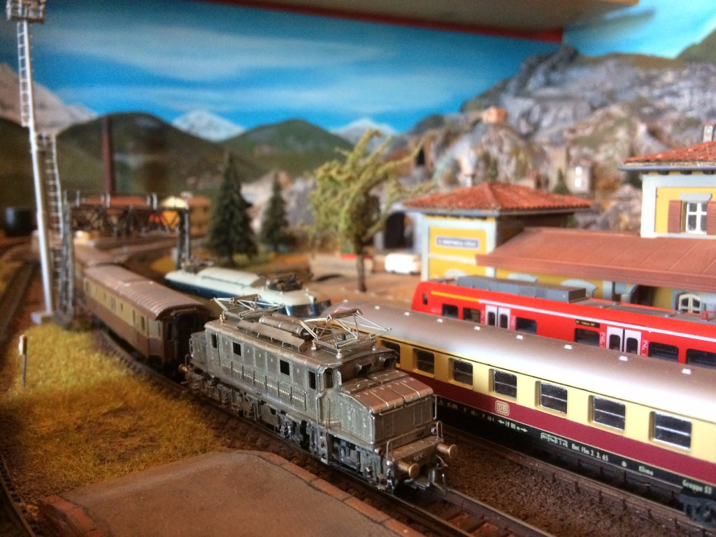

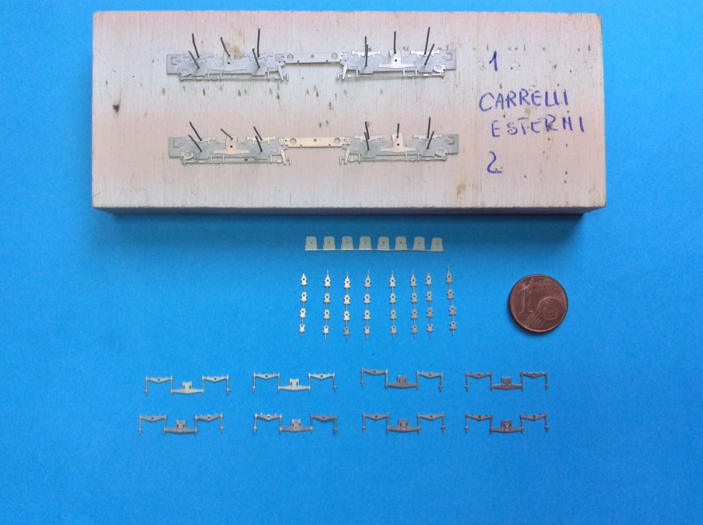

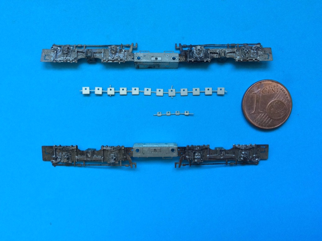

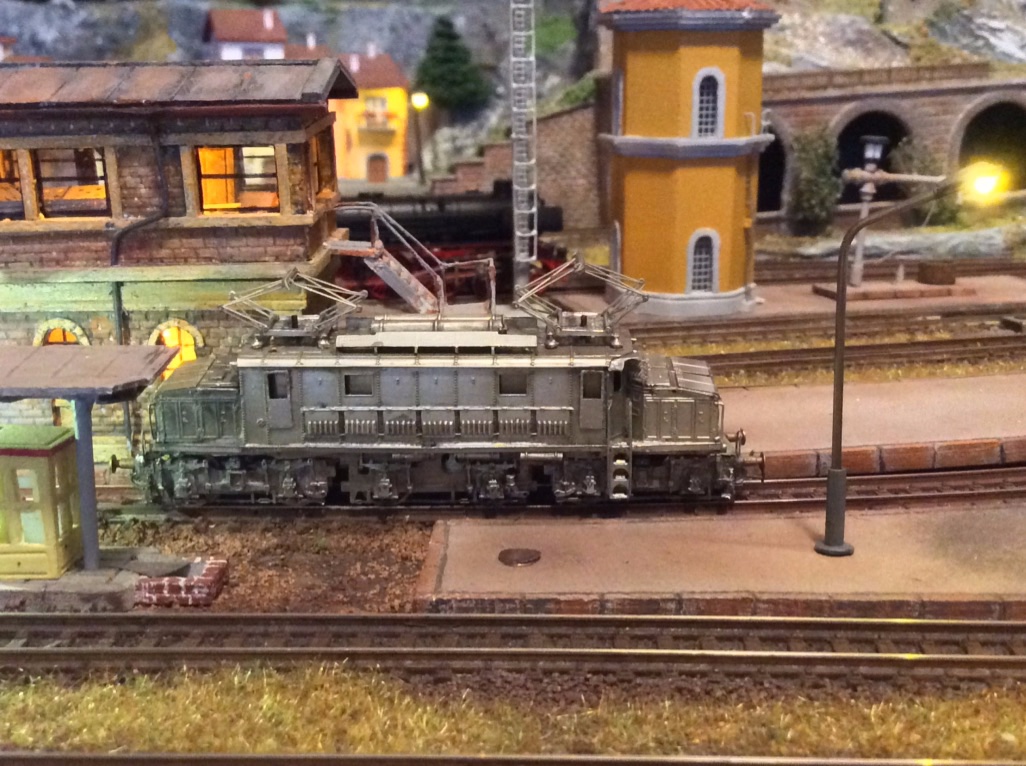

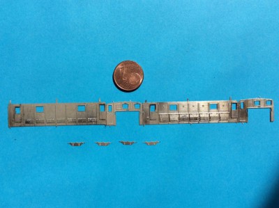

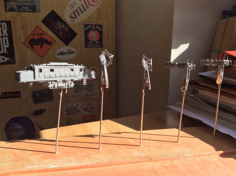

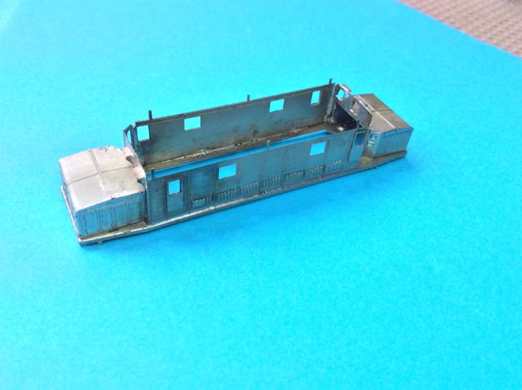

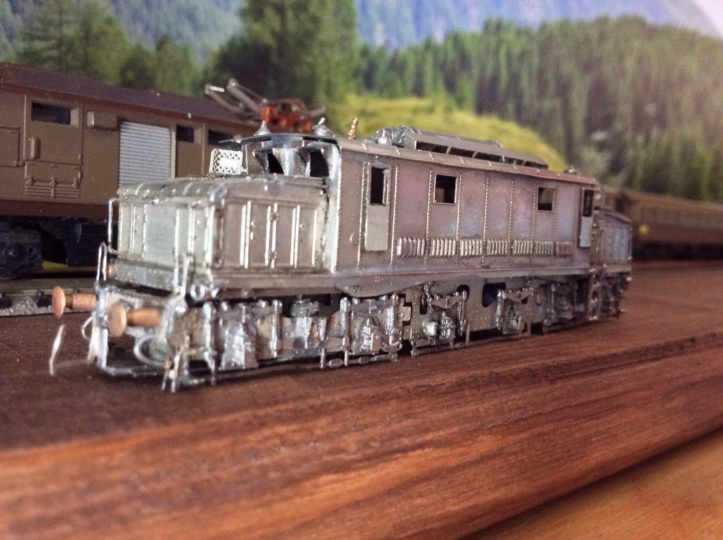

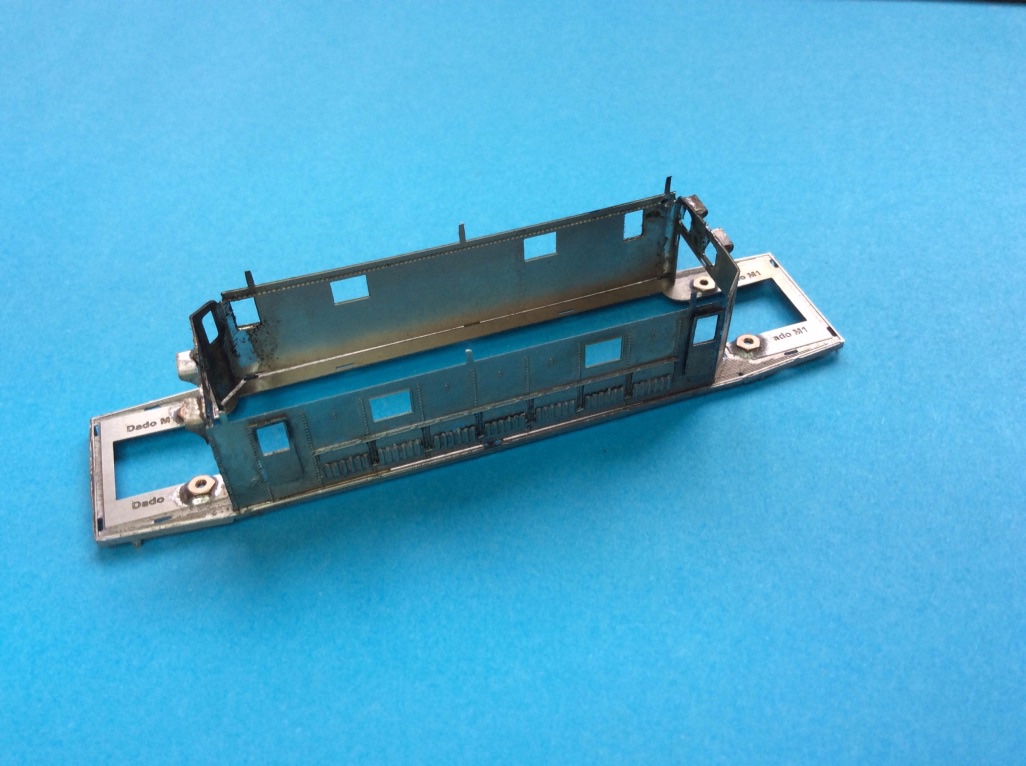

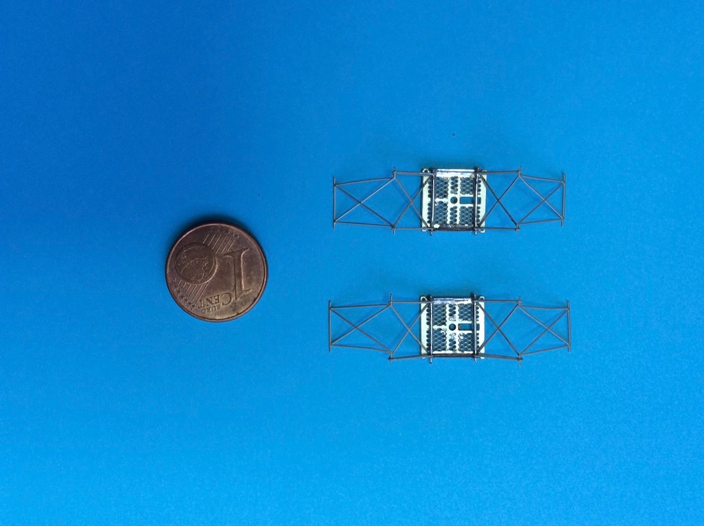

Qualcuno, mi aveva detto che se ero riuscito a realizzare la D143 Truman potevo benissimo realizzare senza difficoltà la E. 626. [103]
E' stata una cosa da non ripetere, più' volte sono stato sul punto di gettare la spugna, ma alla fine a fatica, sono riuscito a terminarla.
Non mi e' riuscita molto bene ma funziona, anche se ho avuto problemi con la meccanica di LM, poi risolti anche con l'aiuto di qualche suggerimento di modifica datomi dal Sig Pisano ( sempre gentile e collaborativo).
Però, se sono arrivato quasi alla fine( manca la verniciatura ) devo dire grazie a Giuseppe Risso e al suo articolo che descriveva il montaggio passo dopo passo della sua E.626 (con fotografie di riferimento).
Grazie Giuseppe !
Posto qualche foto delle fasi di montaggio e del risultato finale del modello, come ho detto manca ancora la verniciatura.
Ciao Massimo

Molto bella Massimo: l'hai montata molto bene!
Anch'io ho iniziato a montarne una senza motorizzazione, ma è ancora ferma li…. (E' una lastrina in ottone che trovai ad una borsa scambio….)
Che problemi hai avuto con la meccanica?

Queste lastrine sono difficili da saldare , basta un po più di calore per non avere i riferimenti in squadra. Anche assemblare la motorizzazione richiede molta attenzione. Essere riuscito a terminarne l'assemblaggio correttamente è un bel traguardo, oltre al orgoglio di vederla girare sul proprio plastico sapendo che è un modello auto costruito.

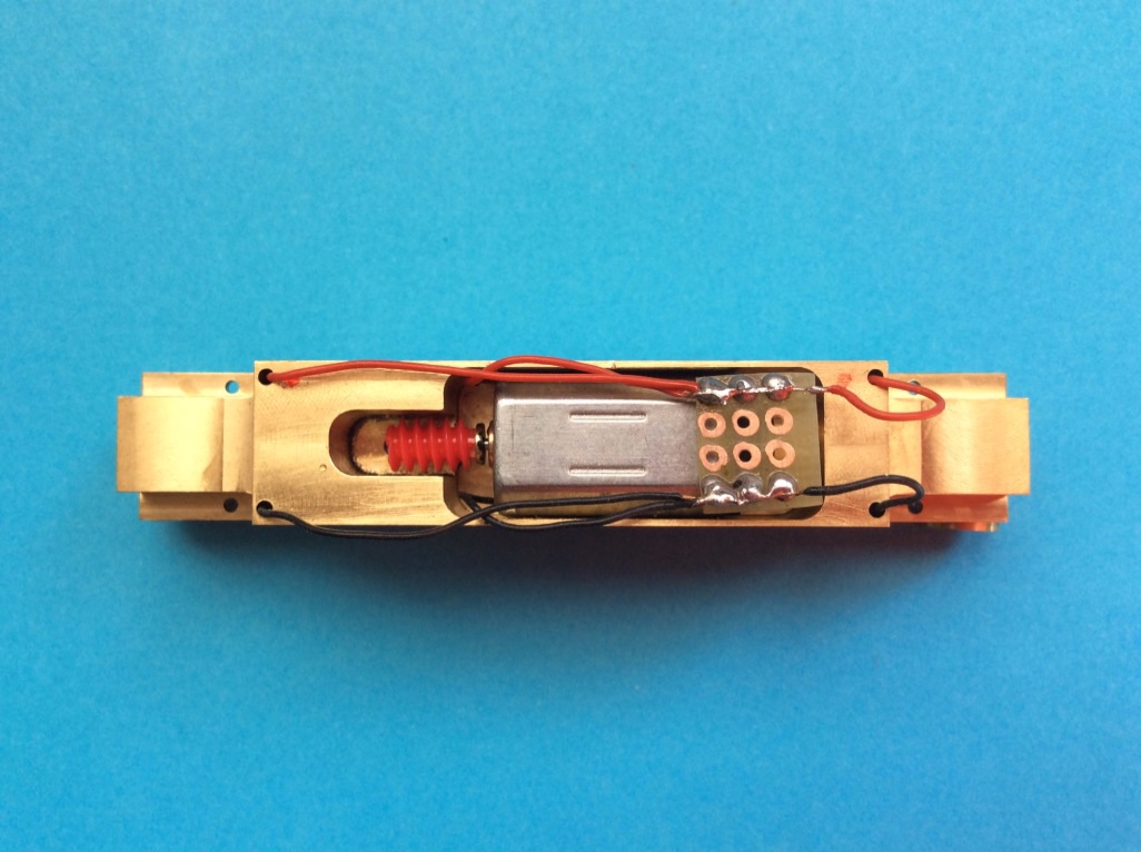

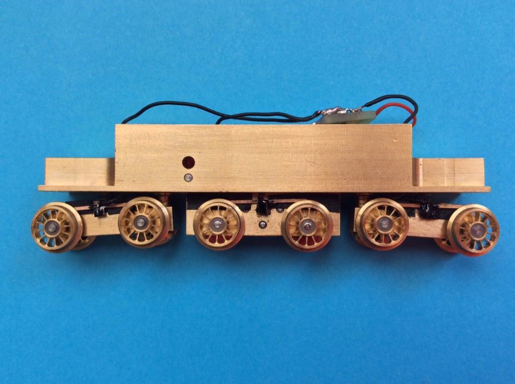

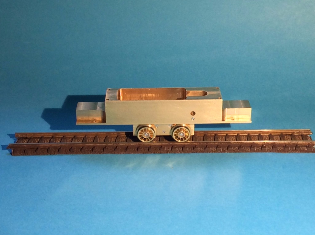

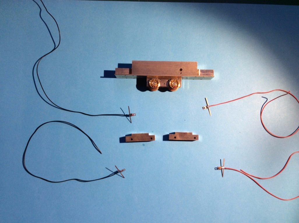

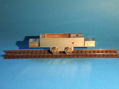

Roberto, la meccanica di LM per la E.626, ha la a trasmissione sul carrello fisso e due carrelli folli con le prese di corrente e due molle ciascuno, una sul perno su cui ruota il carrello e l'altra anteriore che doveva avere il compito di tenere i carrelli molleggiati per l'aderenza alle rotaie.
Il problema era che dopo il corretto montaggio, due dei quattro assi folli, quelli in corrispondenza dei due perni di rotazione, non giravano in quanto non toccavano le rotaie. Non ti dico quante volte ho smontato e rimontato quei due carrelli e alla fine ( suggerimento del Sig. Pisano) con delle rondelle da me portate al giusto spessore di 3 decimi inserite sui due perni di rotazione e eliminate le molle anteriori lasciando solo quelle sui due perni .....finalmente gira bene. Spero di essere stato chiaro [105] [98]
Ciao Massimo

Ottimo lavoro Massimo e te lo dice uno che ne ha fatte due...... facciamo del male [105]
Riguardo la meccanica provo a fare quello che hai descritto, avevo già tolto le molle ma non ho messo le ranelle da 3 decimi,.....provo.
