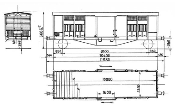

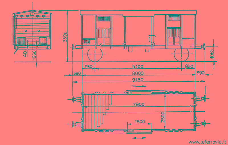

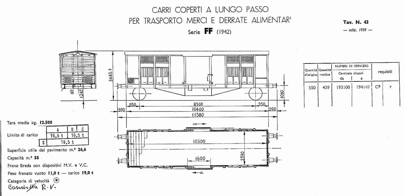

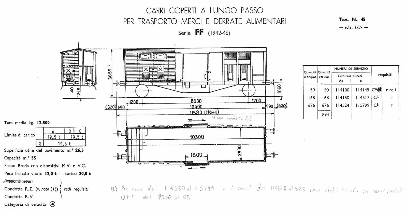

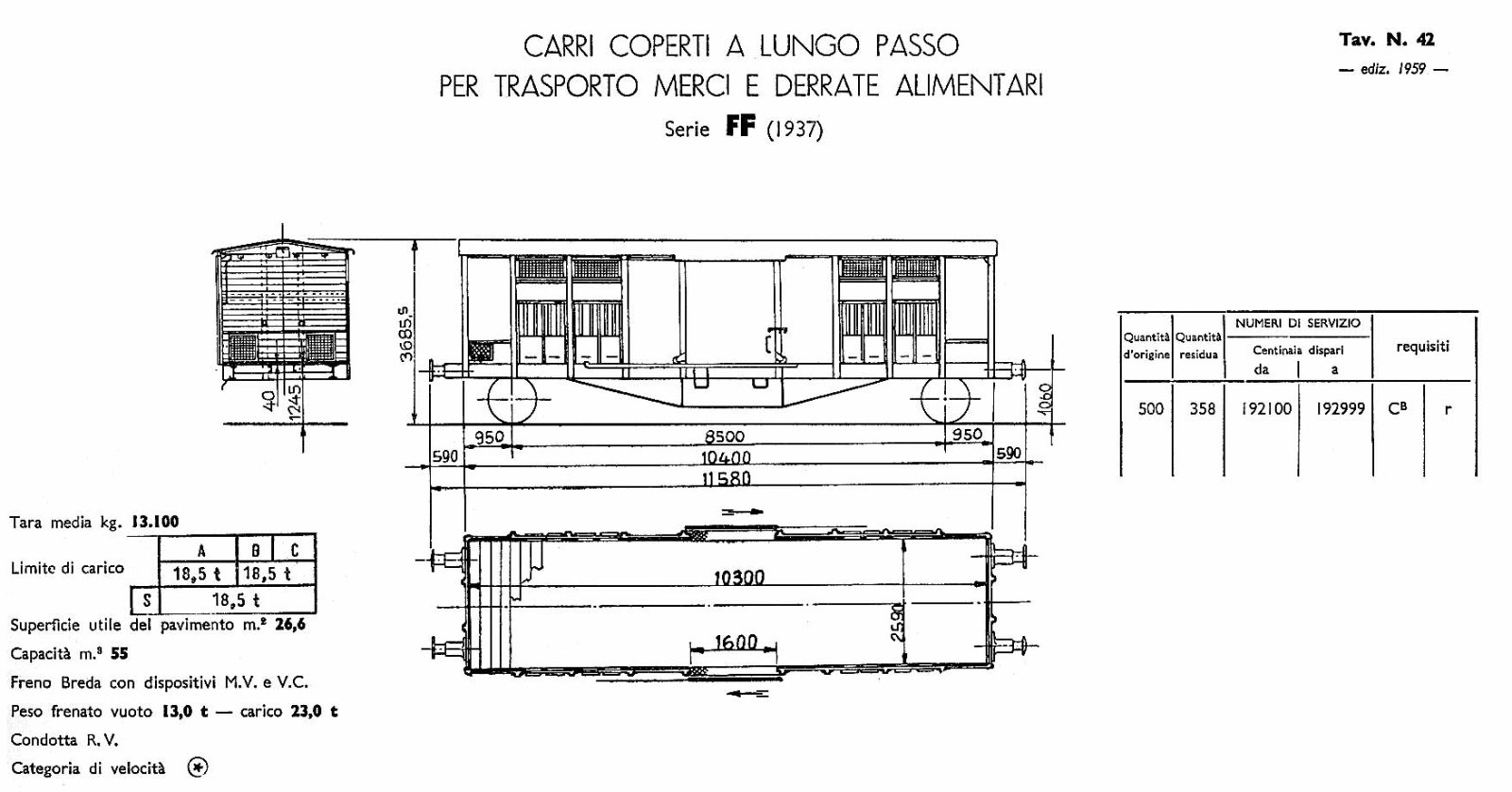

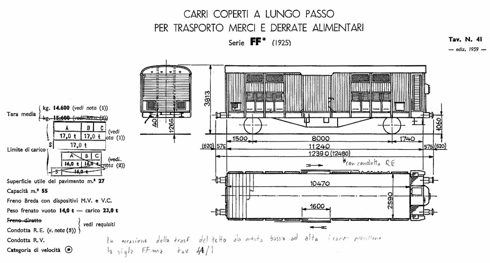

Come emerso da altra discussione, vogliamo iniziare a farci le ossa e progettare insieme il Carro FF in scala TT.
Questa discussione ha lo scopo di condividere disegni, documentazioni, esperienze, tecnologie e finalizzare il progetto finale.
Iniziamo la prima fase, cioè la raccolta dei documenti necessari (disegni, foto dettagli, misure) per stendere il progetto del modello.
Io in rete ho trovato solo questo disegno...
Chi ha altri dati può gentilmente postarli qui?? [99]

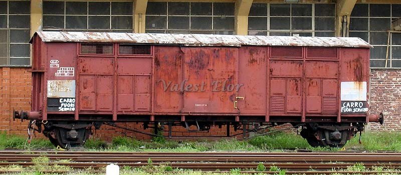

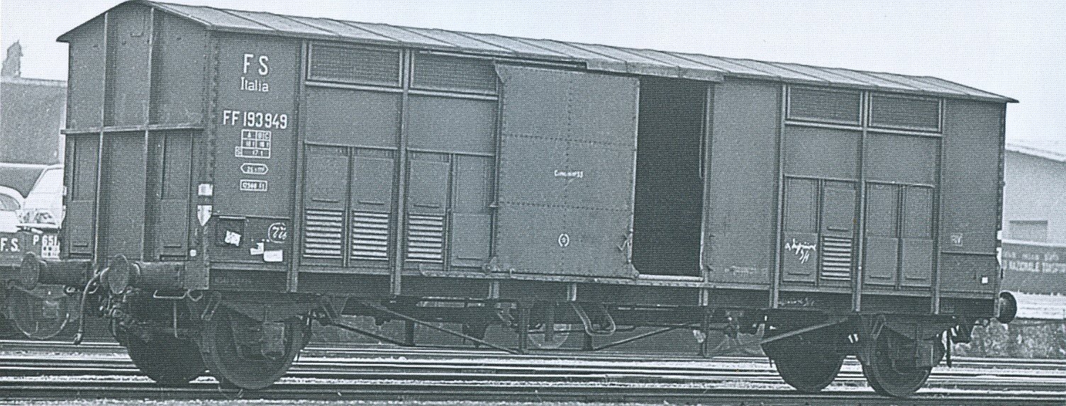

UN po' di foto del tipo FF passo lungo tetto a spioventi.

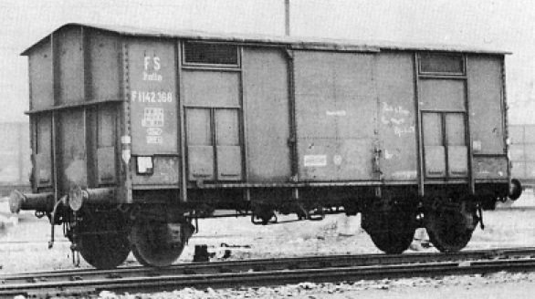

Questo invece ha il passo corto (ghms) , ma si vede bene la testata che è uguale

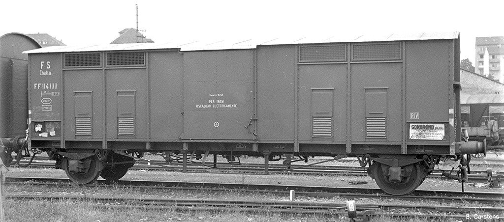

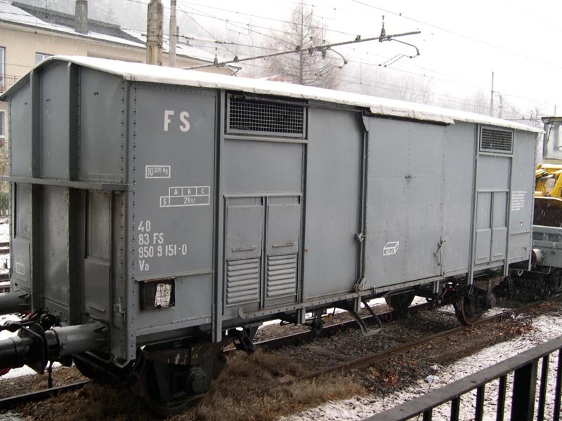

Queste sono più chiare, in 4 versioni

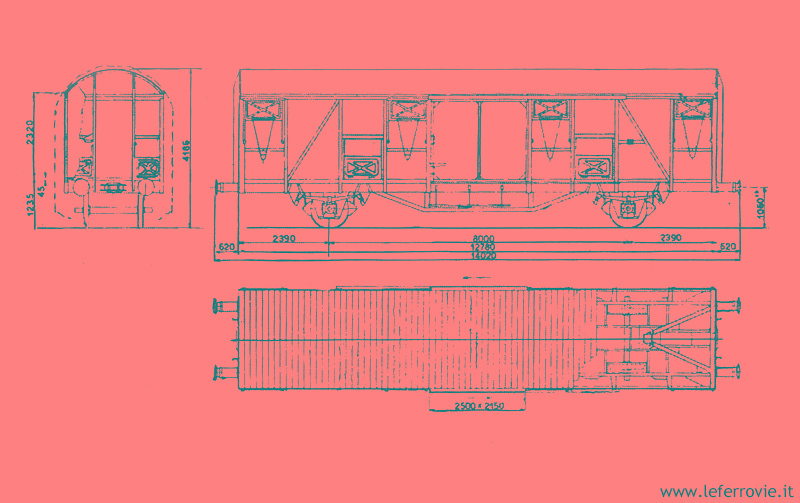

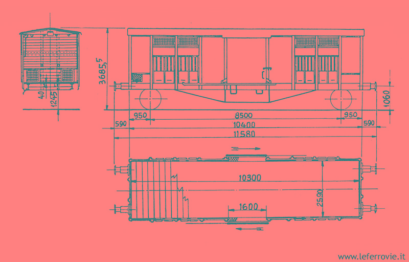

#7 Messaggio da gavinca »
Dal sito www.leferrovie.it
gbhs
ghkrs
ghms
gs

#9 Messaggio da gavinca »
Mi sembrava utile, per chi come me è ignorante in materia, avere le varie tipologie di carri chiusi per vedere le differenze.
Ma se creano "dispersione" togliamoli dalla discussione.

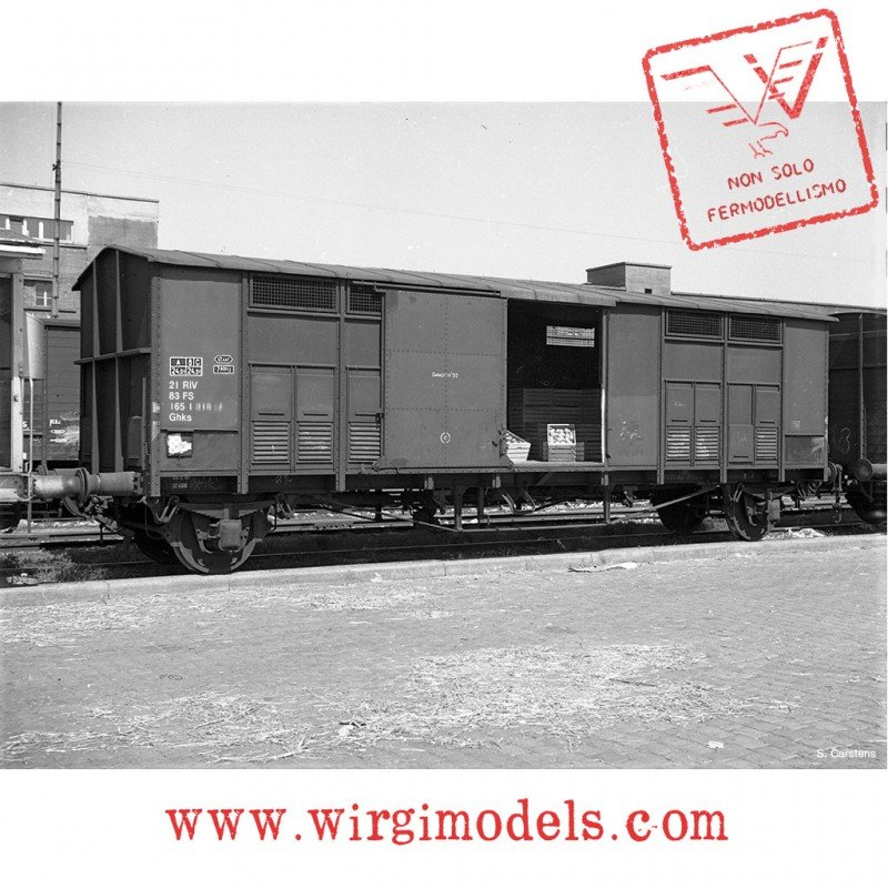

#11 Messaggio da sal727 »
Ho trovato una bella foto, abbastanza chiara

Re: Carro FF scala TT
questo è a passo corto

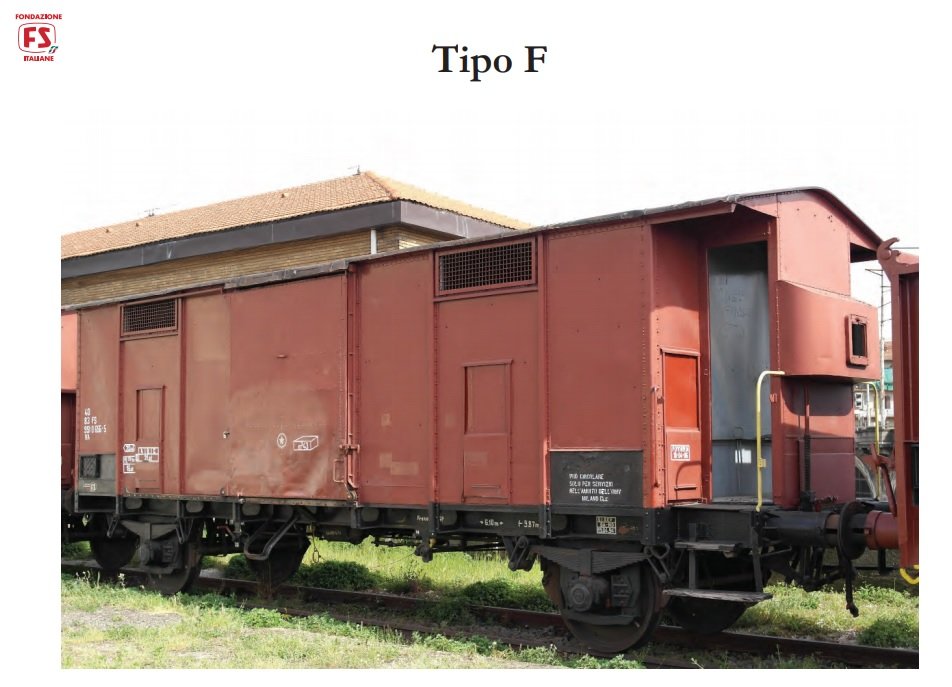

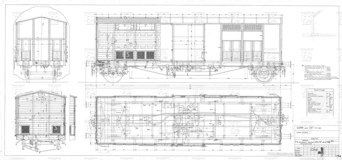

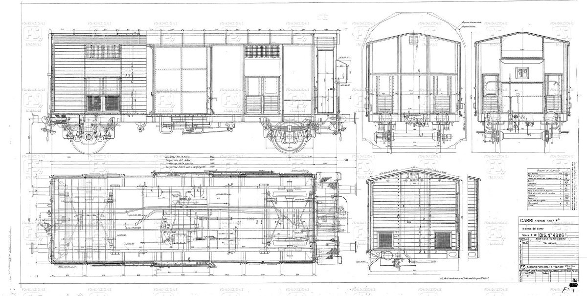

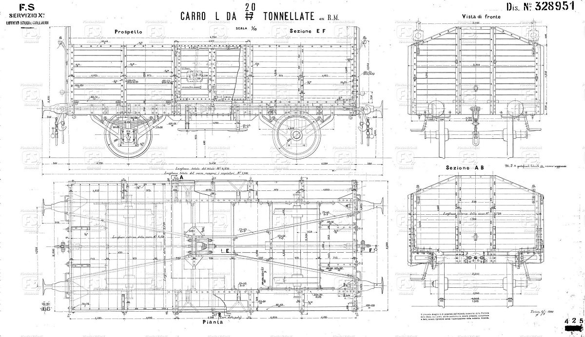

Sul sito della fondazione FS ci sono disegni bellissimi, molto dettagliati e con tutte le misue.
Questo è indicato come carro E
mi sembra quello che nelle foto viene indicato come FF passo lungo.
Questo è indicato come F
A me piace di più il primo, ma anche questo non è male.

#14 Messaggio da giuseppe_risso »

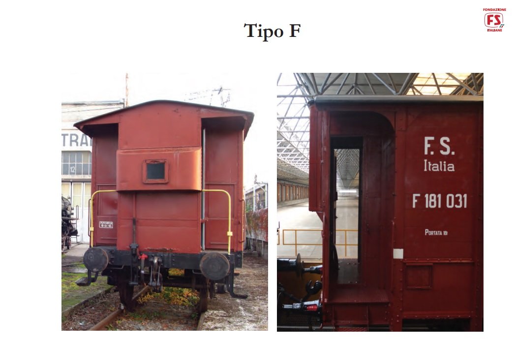

sempre dal sito fondazione FS

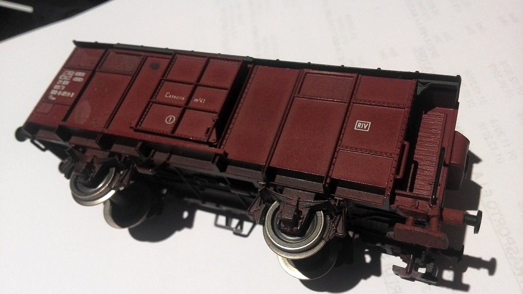

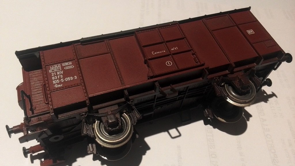

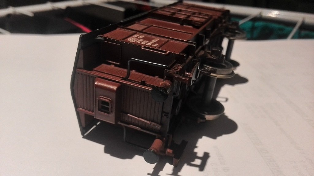

Questo ce l'ho Giuseppe, è di Rivarossi:
Carro 01
Carro 01
Carro 02
Carro 02
Carro 03
Carro 03
Ok, ma quale fare?

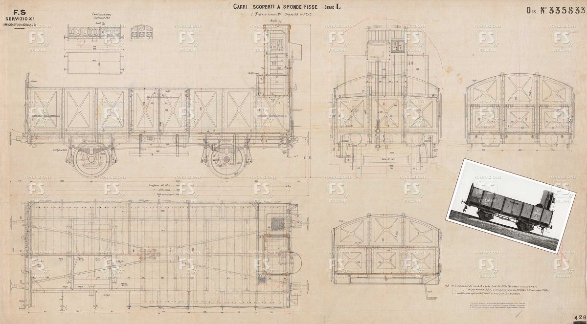

Tornerei piuttosto sul Gbs segnalato da Carlo, ha la difficoltà del tetto, ma la si può risolvere ( stampato 3D?).
O in alternativa andrei su un carro scoperto. ce ne sono diversi, quelli che trovo più interessanti sono i due sotto:
#24 Messaggio da benigni99 »
Beh, sono due veicoli completamente differenti, e non solo per il tipo di carro: I Gbs infatti, dovrebbero essere stati prodotti dal 1984, e quindi sono ambientabili dall'epoca IV fino ai giorni nostri (bisogna tener conto però che attualmente questi carri, anche se più frequentemente i Ghms, sono ubicati in scali di dimensioni medio/grandi e depositi, e non più in servizio per Mercitalia Rail), mentre gli altri due carri serie L sono ambientabili fino all'epoca III o al massimo (ma la vedo dura, soprattutto per quello senza garitta, che pare sia stato un ex carro della Rete Mediterranea) IVa.
