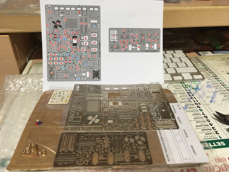

Ciao amici, dopo aver costruito quasi tutto il costruibile di Linea Model cercando in internet ho scoperto questa ditta Fermodellismo.it e curiosando nel suo catalogo sono stato colpito da una singolare draisina, curioso l'ho ordinata ed oggi finalmente è arrivata.
Il pacco di cartone spesso è arrivato contro assegno (unico modo di pagamento) con le poste in condizioni ottimali, all'interno tutti i componenti erano ben protetti e le lastrine fotoincise avvolte con del pluribull su un cartone spesso che evita alle stesse di muoversi all'interno della scatola e di rovinarsi (cosa che accadeva spesso con le lastre della Linea Model

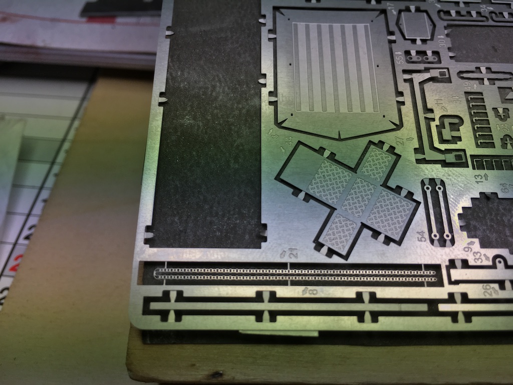

Le lastre risultano ben fatte e nitide nell'incisione, tutto sommato sono soddisfatto per l'acquisto, direi che 45€ per questo gioiellino siano ben spese
Le istruzioni sono molto dettagliate e precise e sul sito vi è pure una guida illustrata su come costruire il modello, purtroppo il catalogo non offre una grande varietà di modelli, ci sono anche altri articoli ma dopo aver assaporato il piacere di costruire il pezzo con le tue mani la voglia di trovare alternative è grande.

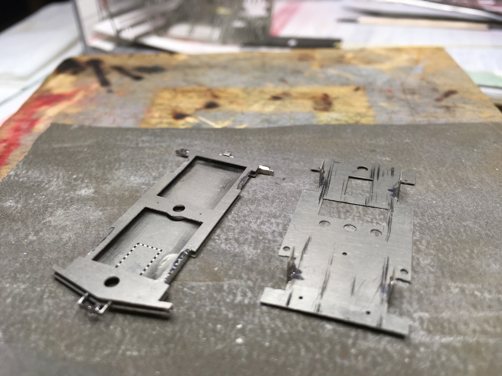

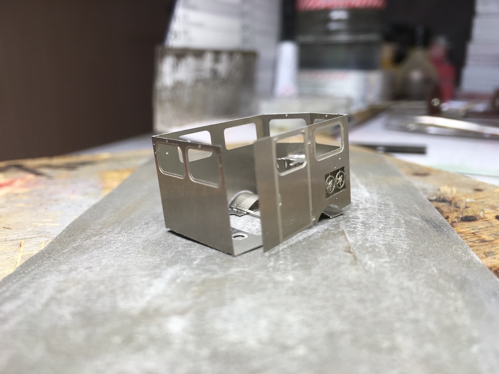

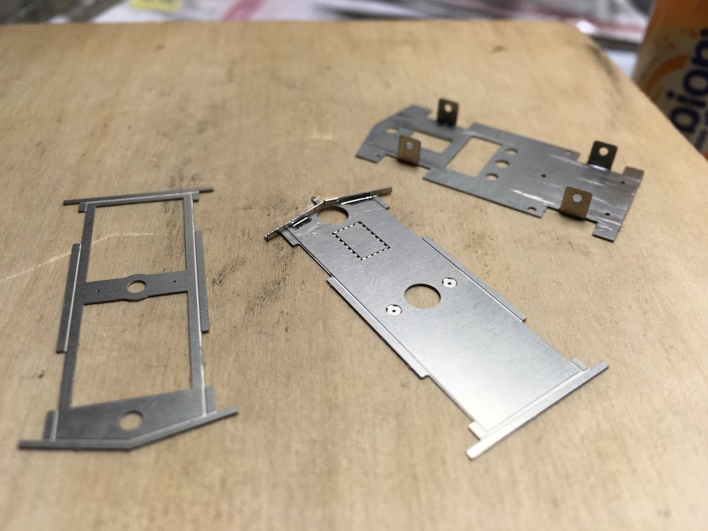

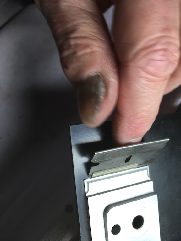

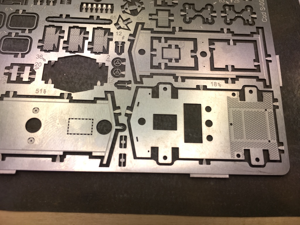

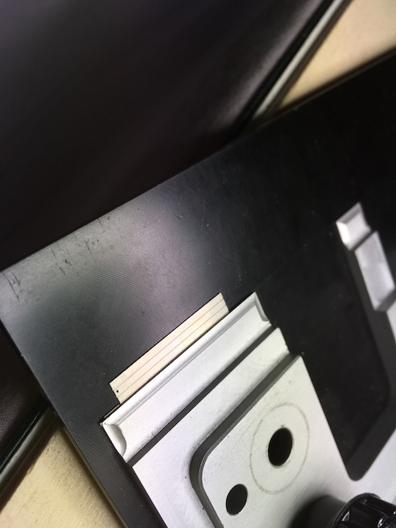

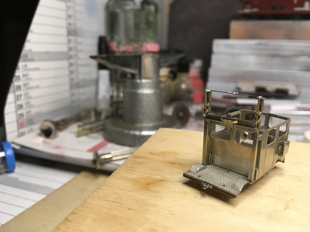

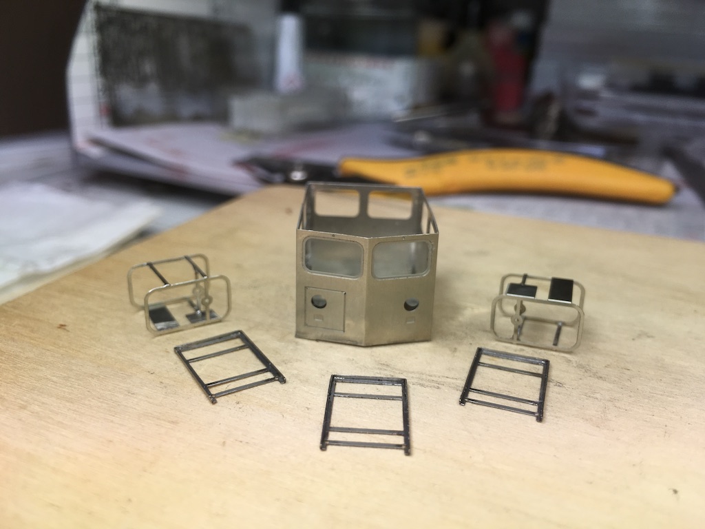

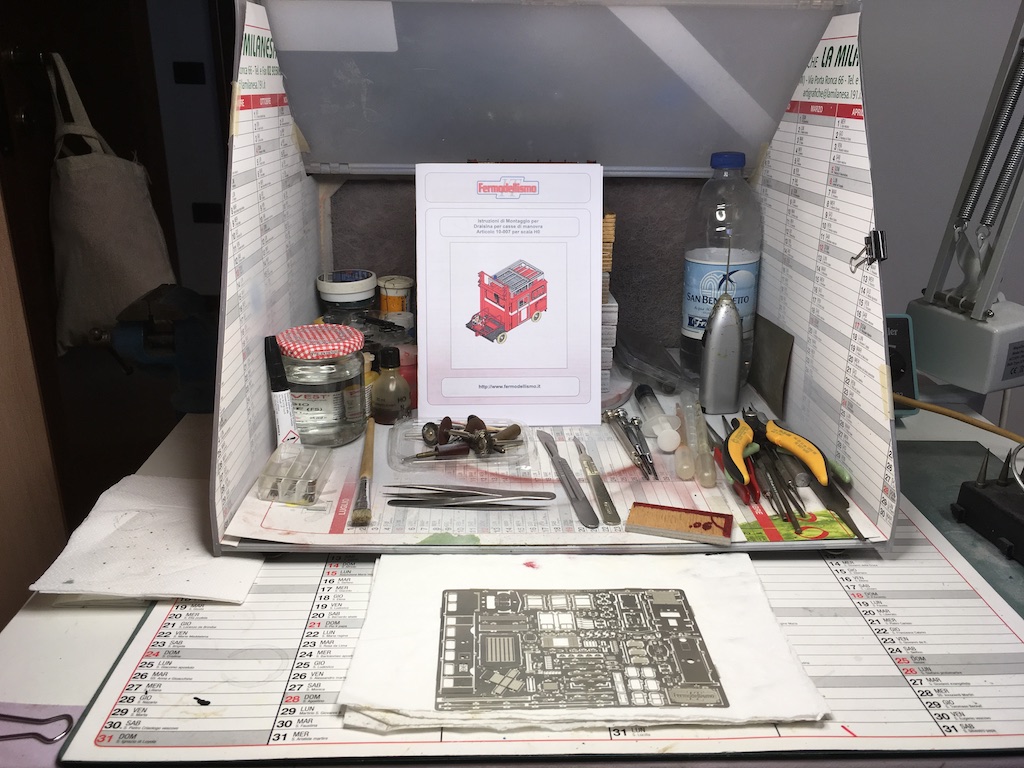

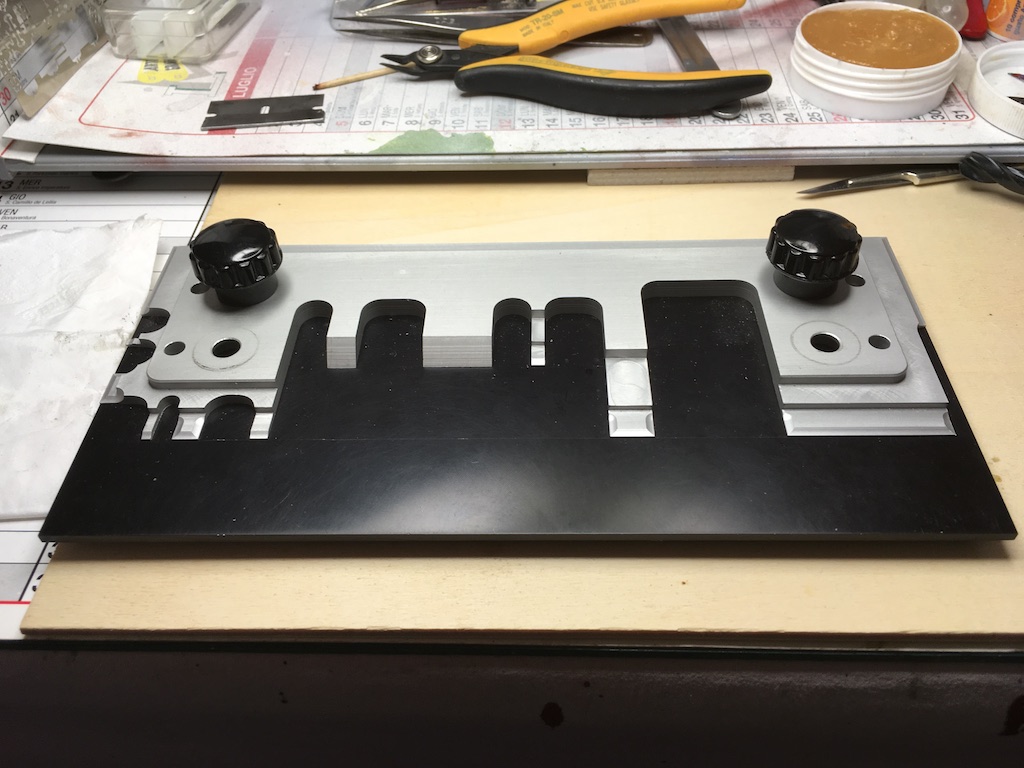

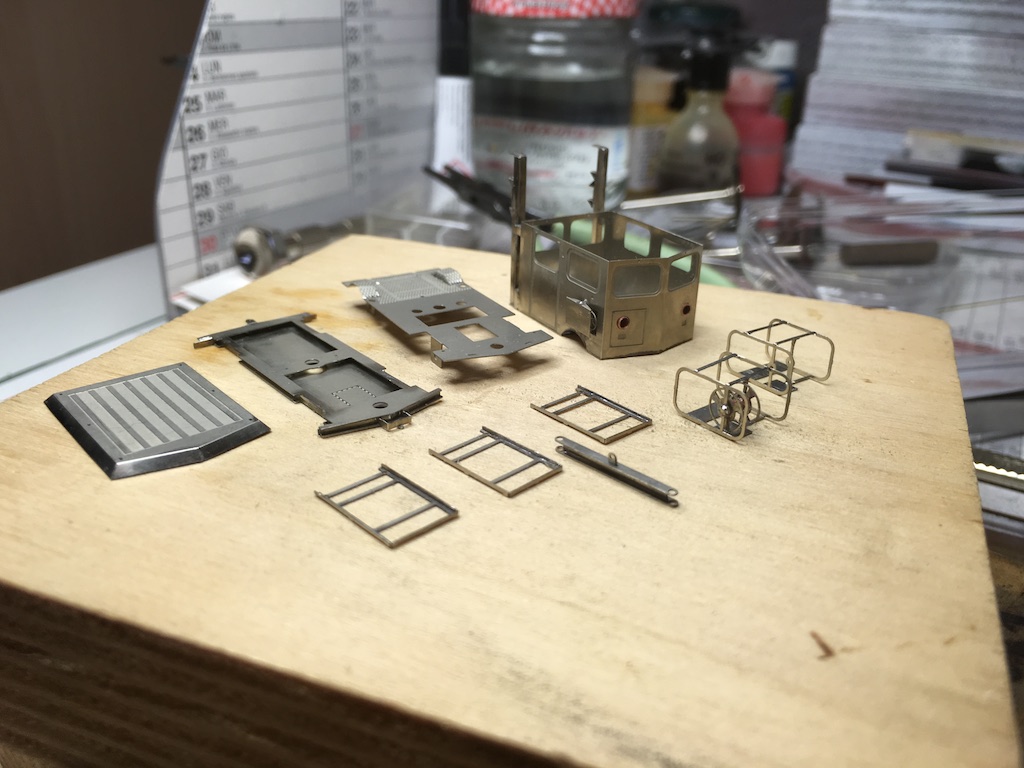

Rieccomi amici, mi sono letto le 4 pagine delle istruzioni ed ho analizzato le due piastre fotoincise in alpaca, pezzi con un dettaglio favoloso ma sicuramente non facile il montaggio per un principiante; ho cominciato seguendo scrupolosamente le fasi di assemblaggio del manuale esaustivo e di facile intuizione, gli attrezzi che vengono suggeriti sono una pinzetta a becchi piatti senza zigrinature, un piccolo tronchesino con taglio a filo, in alternativa una forbicina curva, una limetta grana fine ed io aggiungo una piegatrice per poter effettuare con precisione pieghe su pezzi estremamente fini, fare le pieghe solo con pinzette o con la morsa si rischia di deformare la linea della costa:
Vediamo un pò cosa sono riuscito a fare oggi

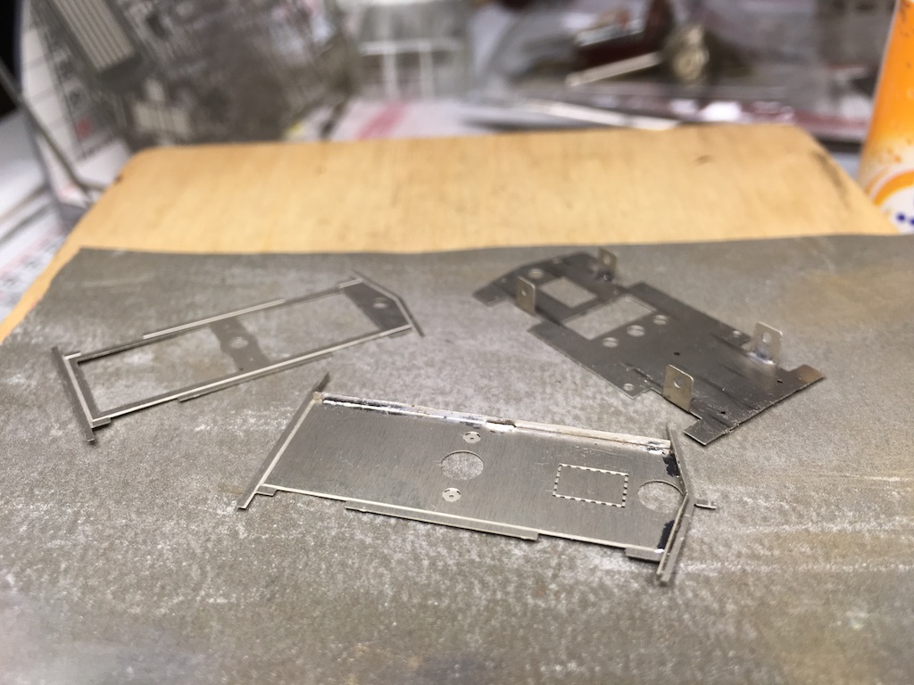

Questi due pezzi mi hanno fatto tribolare, molto fini e le piegature devono essere precise, qui il mio fido attrezzo mi ha permesso di fare un lavoro impeccabile

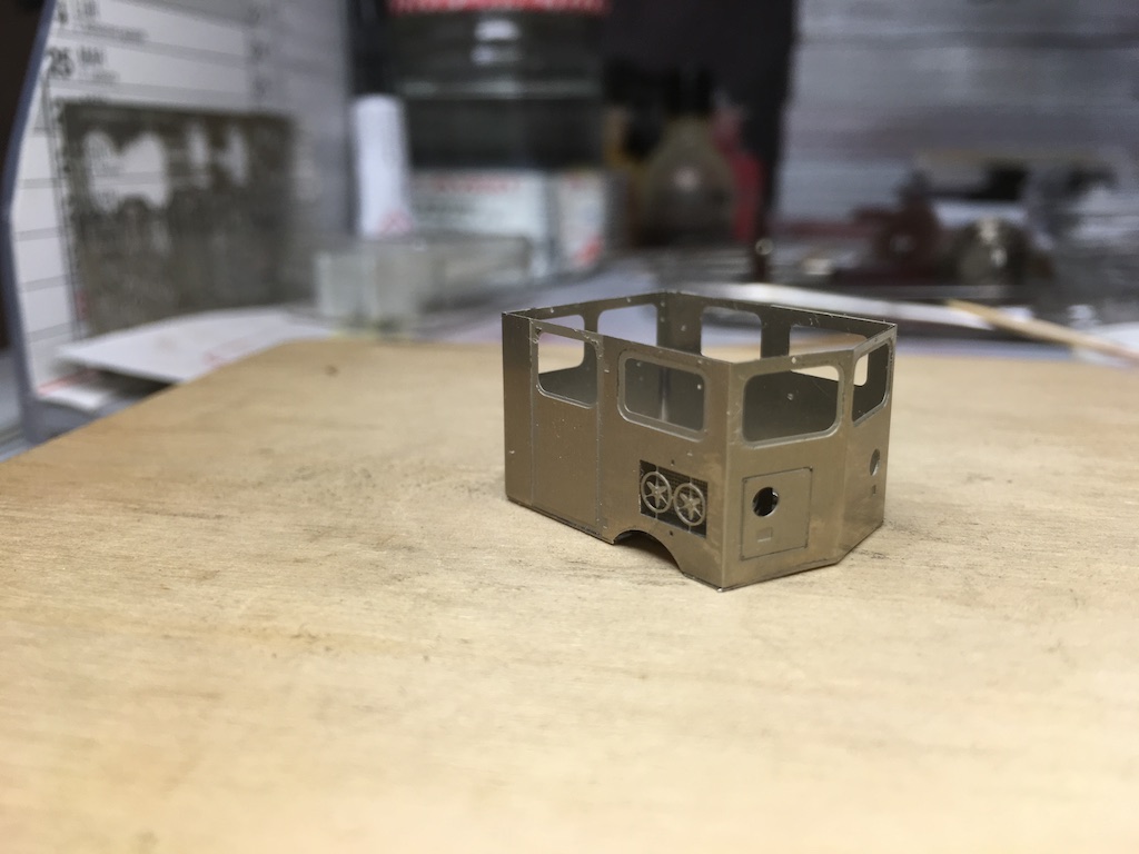

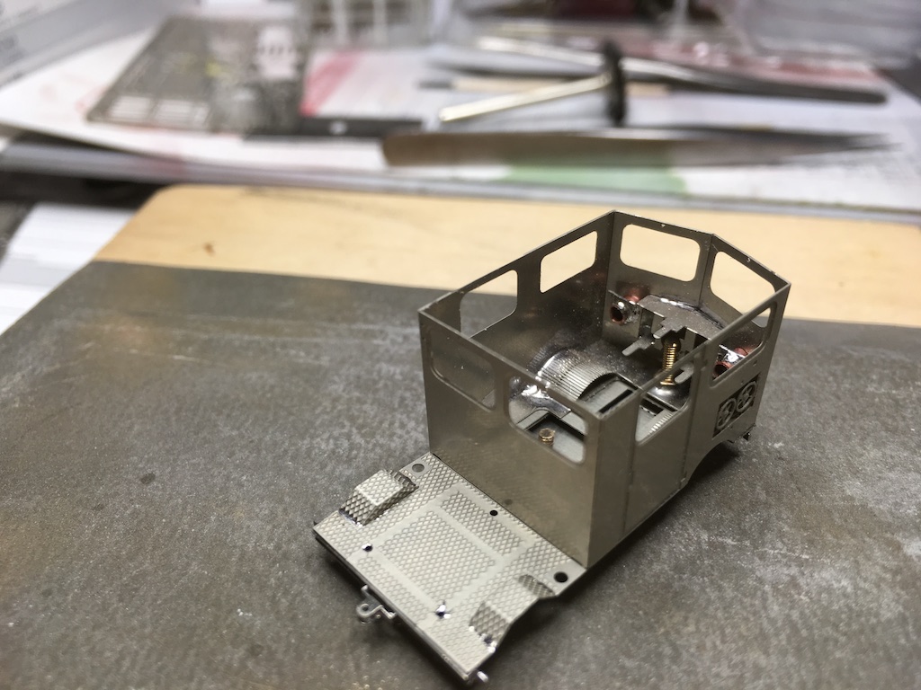

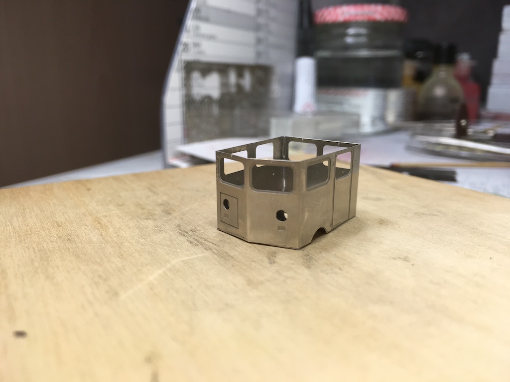

L'assemblaggio della cabina non è difficile, basta seguire attentamente le istruzioni e prende forma in men che non si dica, anche qui prestare attenzione alla curvatura del frontale ed ai 4 spigoli della cabina che devono essere esattamente a 90°
Bene questo è quello che oggi ho fatto, assemblaggio cabina, due supporti per idranti, e tre slitte
Mi rendo conto che non è molto ma i pezzi sono veramente piccoli e fragili da manovrare e poi la lettura del manuale mi ha portato via parecchio tempo, però mi sono divertito...... CONTINUA

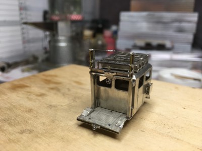

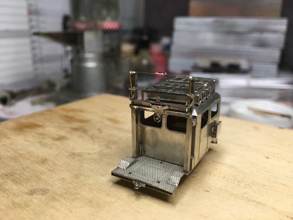

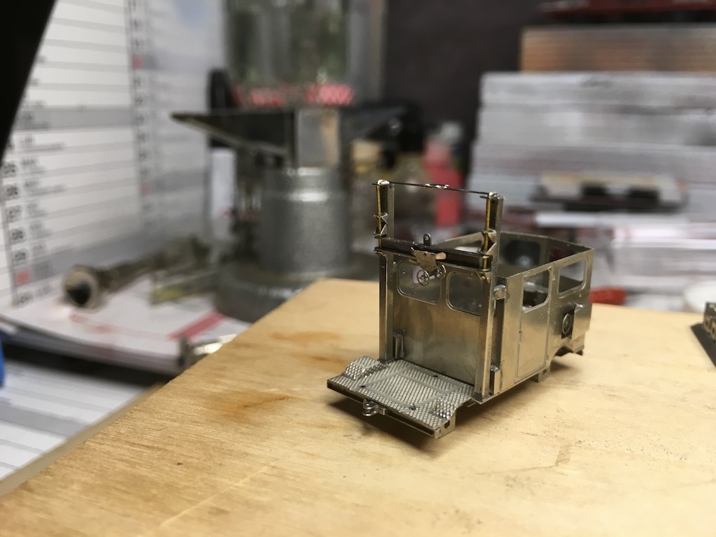

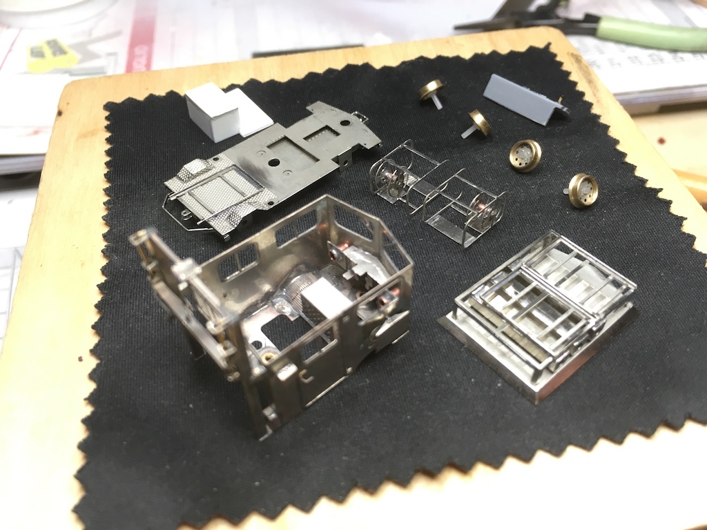

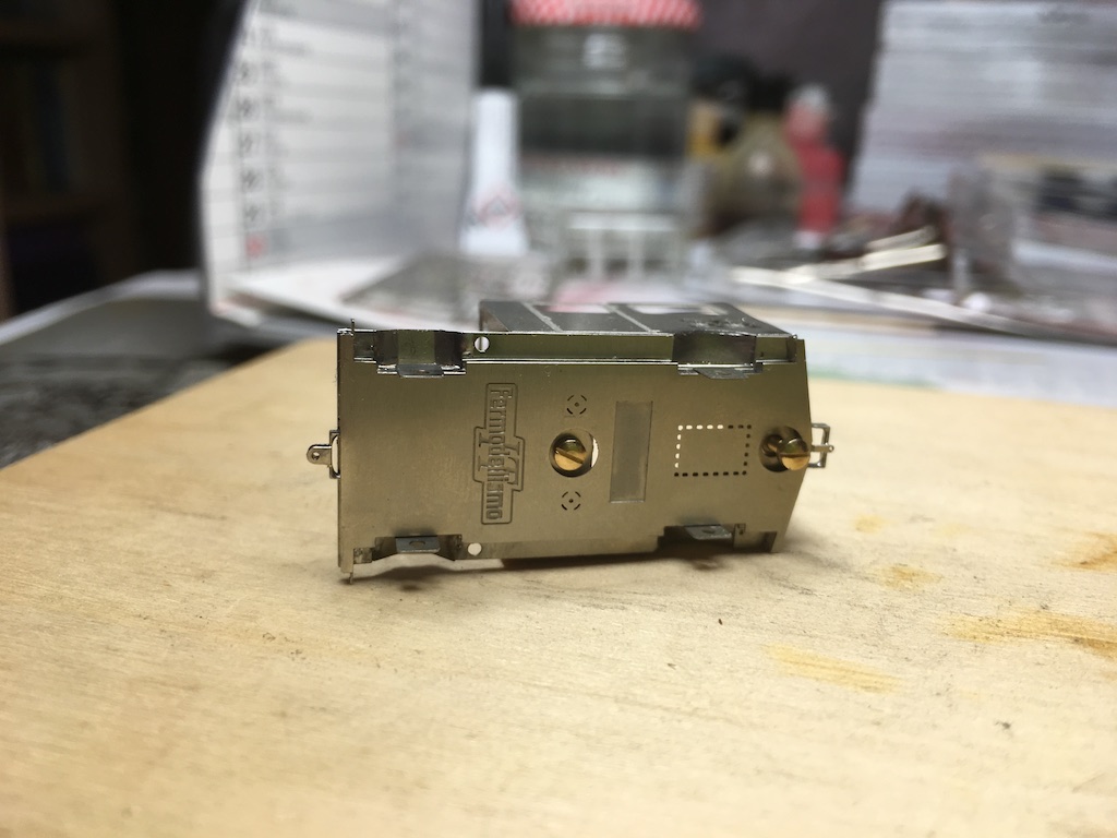

Eccomi, allora dopo un controllo della distinta materiali mi sono accorto che mancavano dei pezzi, principalmente tondini di rame di acciaio e degli spezzoni di filo da 0,7 e 0,5. Segnalato la cosa al venditore mi ha risposto subito, speriamo che il reintegro avvenga in maniera rapida altrimenti dovrò fermarmi.

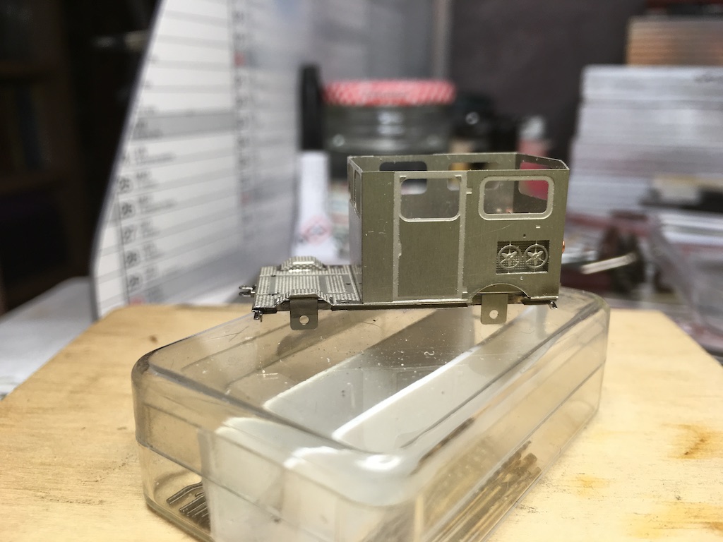

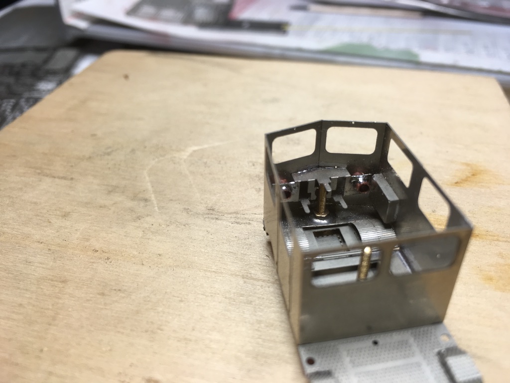

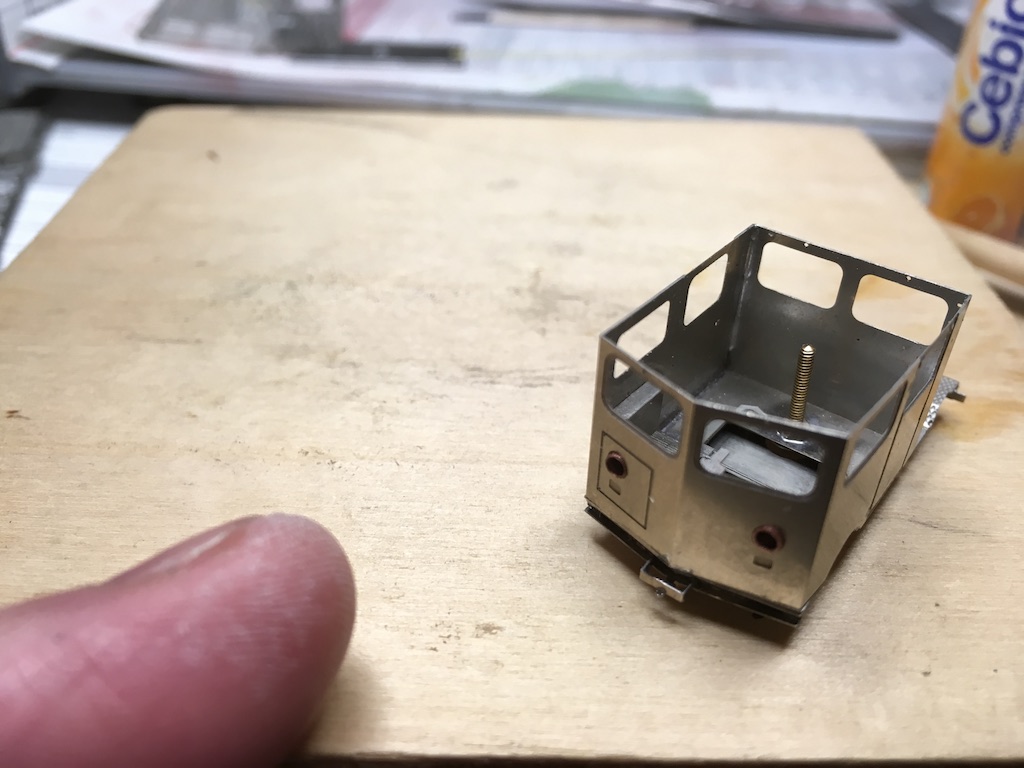

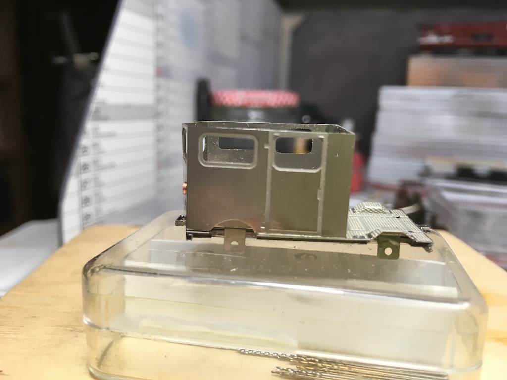

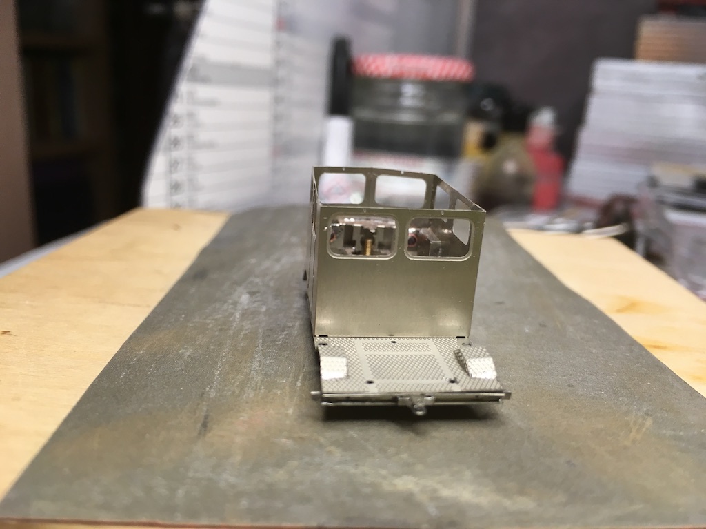

Dunque il lavoro procede ed ho incominciato a trovare delle difficoltà (onestamente pensavo fosse più semplice), finito il telaio e la scocca con relativo assemblaggio

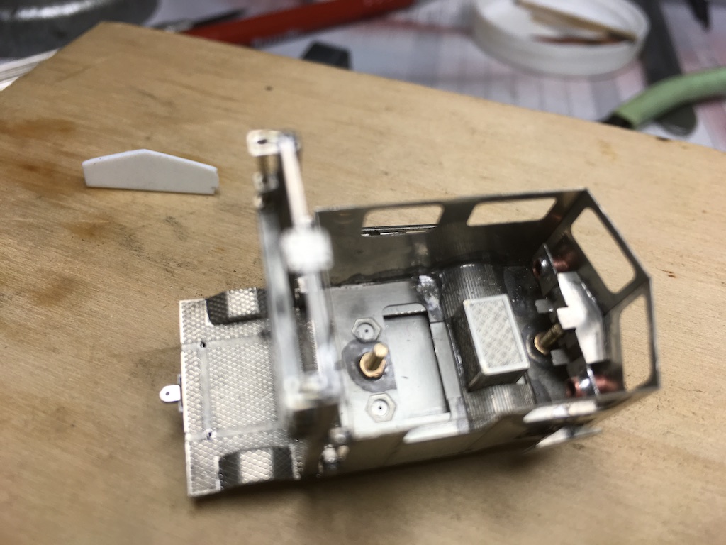

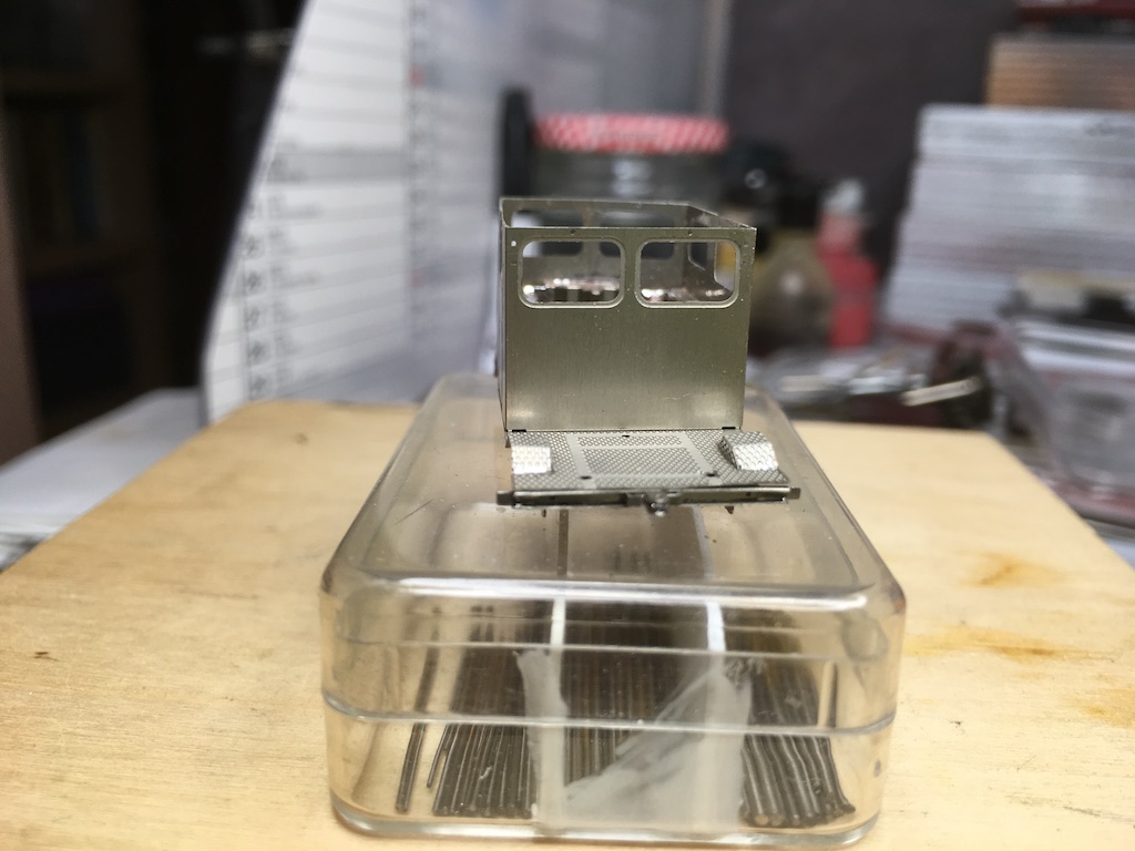

A questo punto proviamo a presentare sulla scocca la cabina e ne verifichiamo l'allineamento, qui si presenta un problema con le viti fornite nel kit, sono troppo lunghe e bisogna accorciarle, nessun panico.....
Viti tagliate di 7-8mm e problema risolto

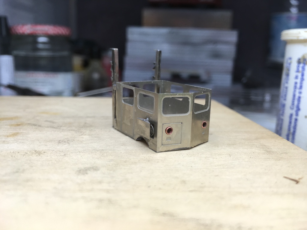

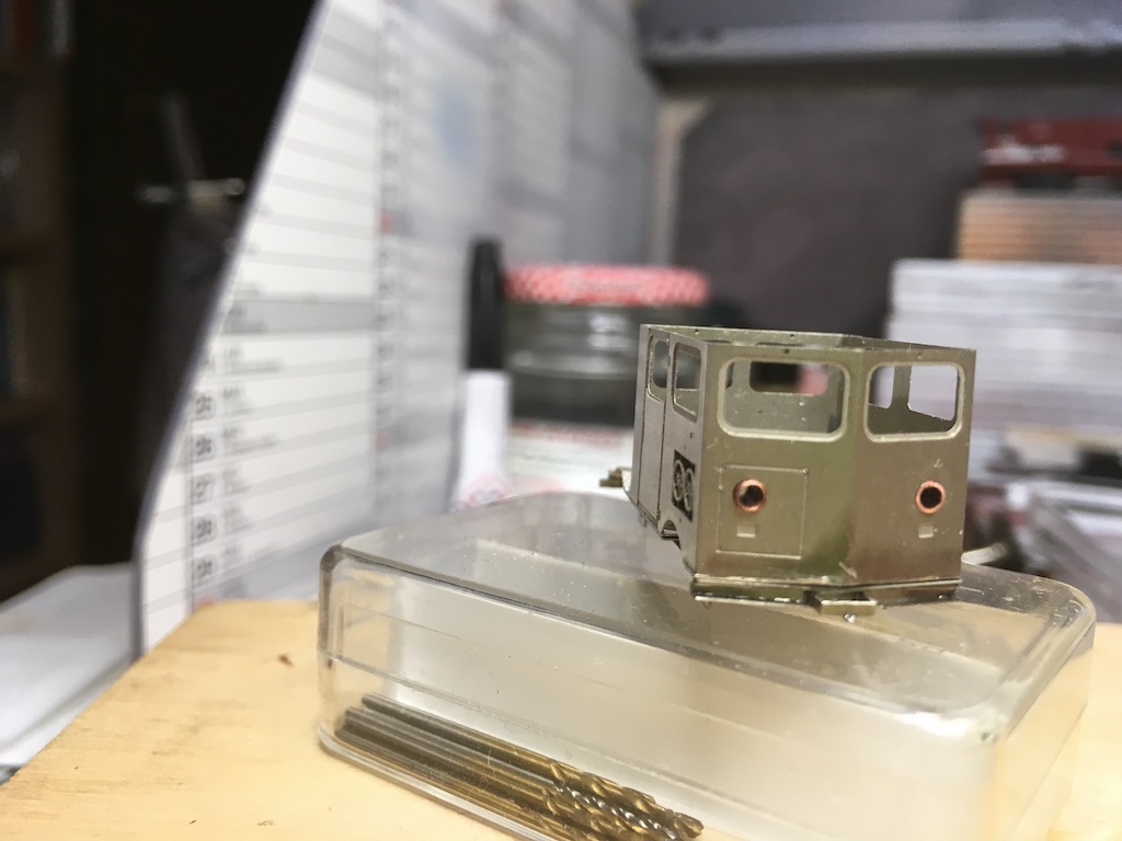

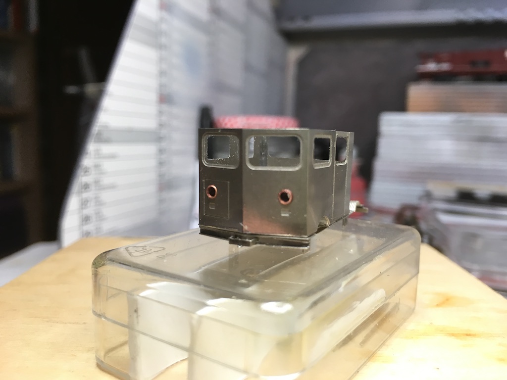

Con uno spezzone di tubo di rame che avevo come rimasuglio dei lavori sono riuscito a fare quantomeno i fari così almeno il frontale prende forma
Continua

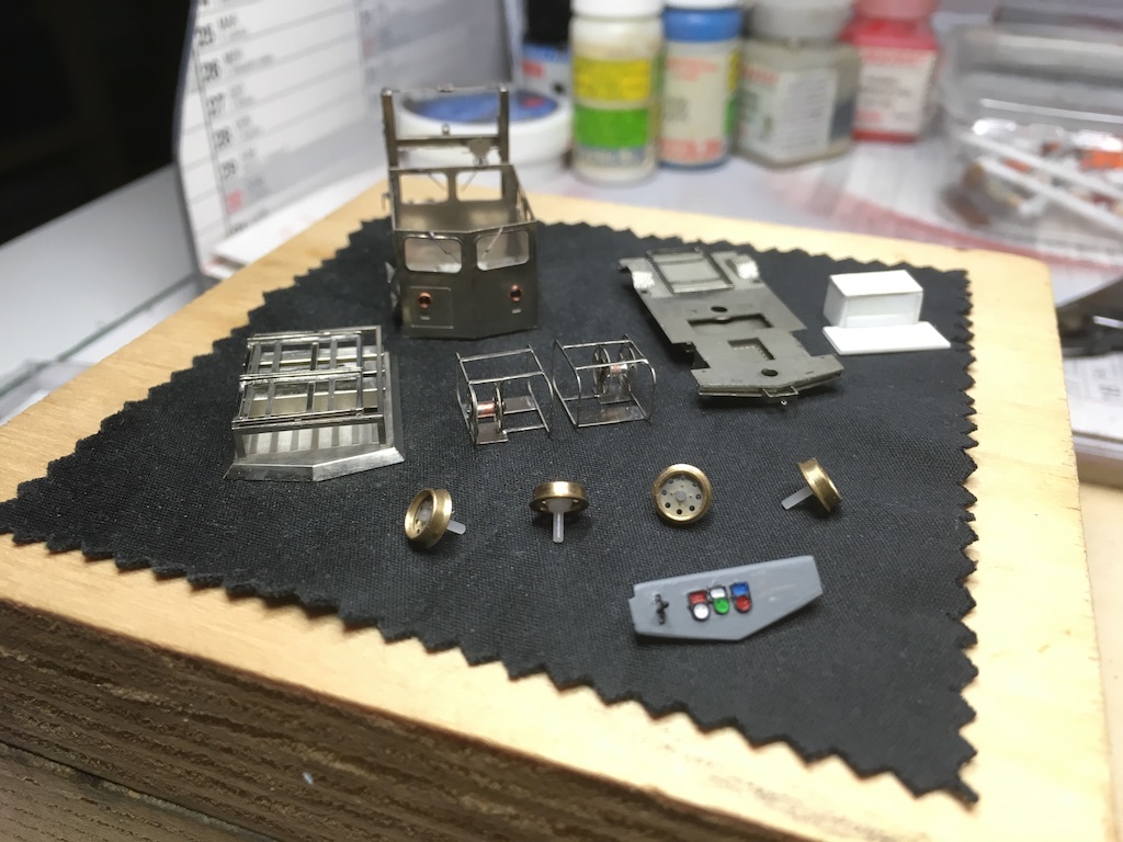

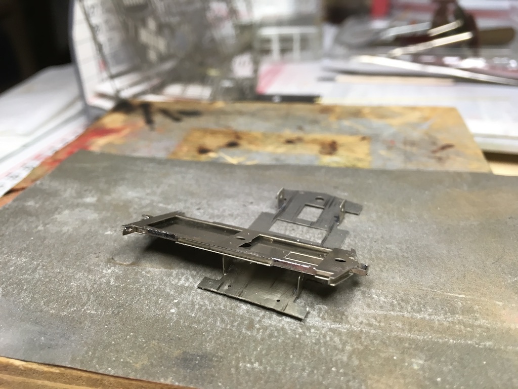

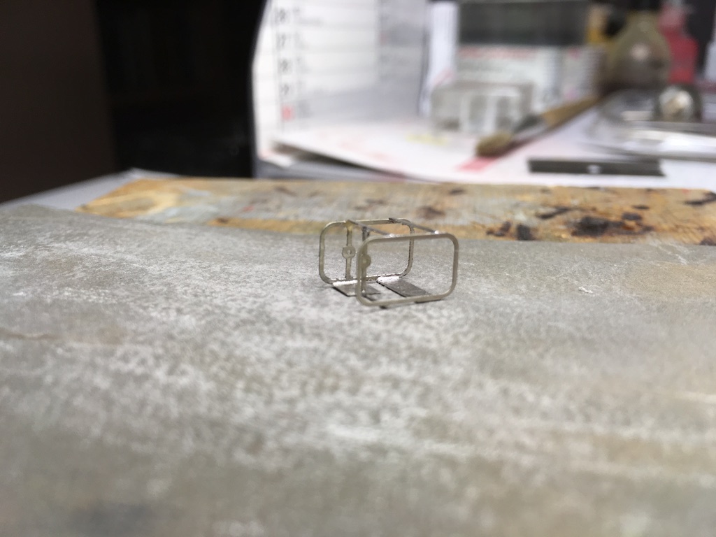

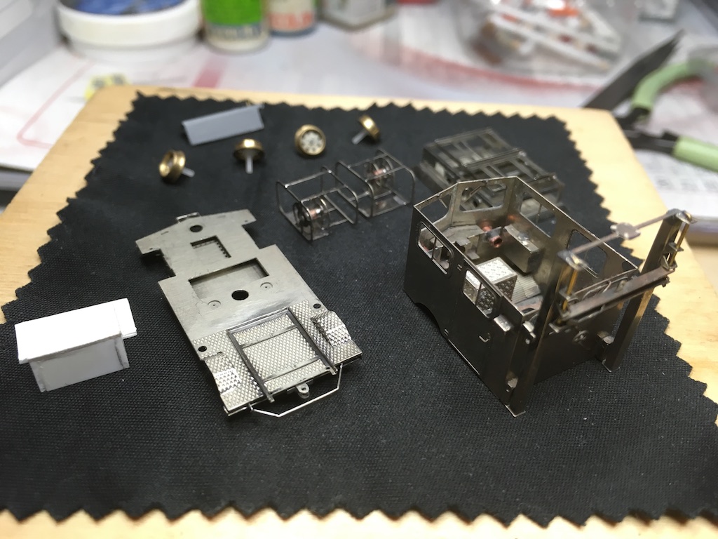

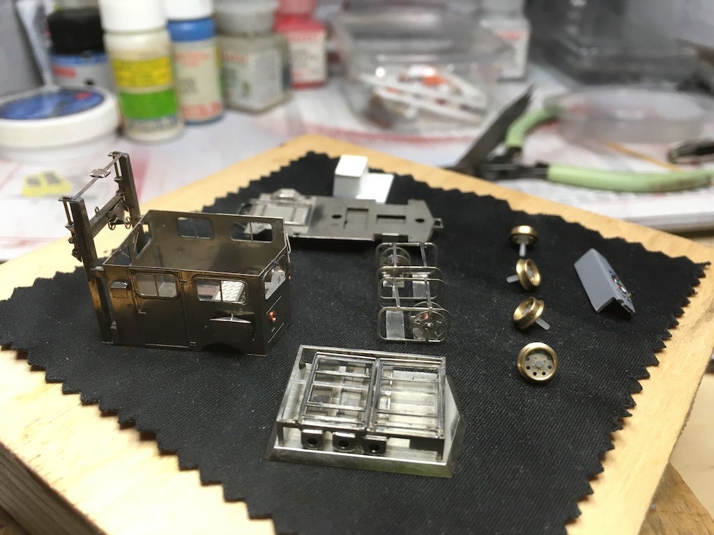

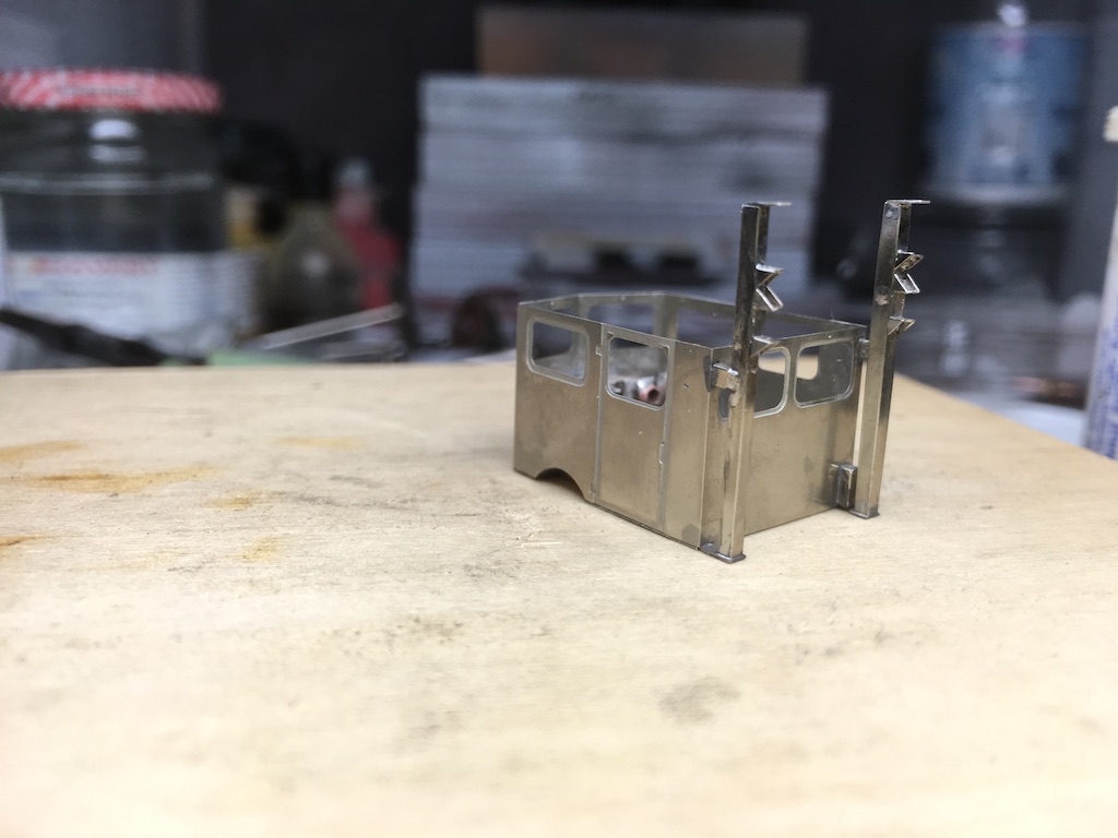

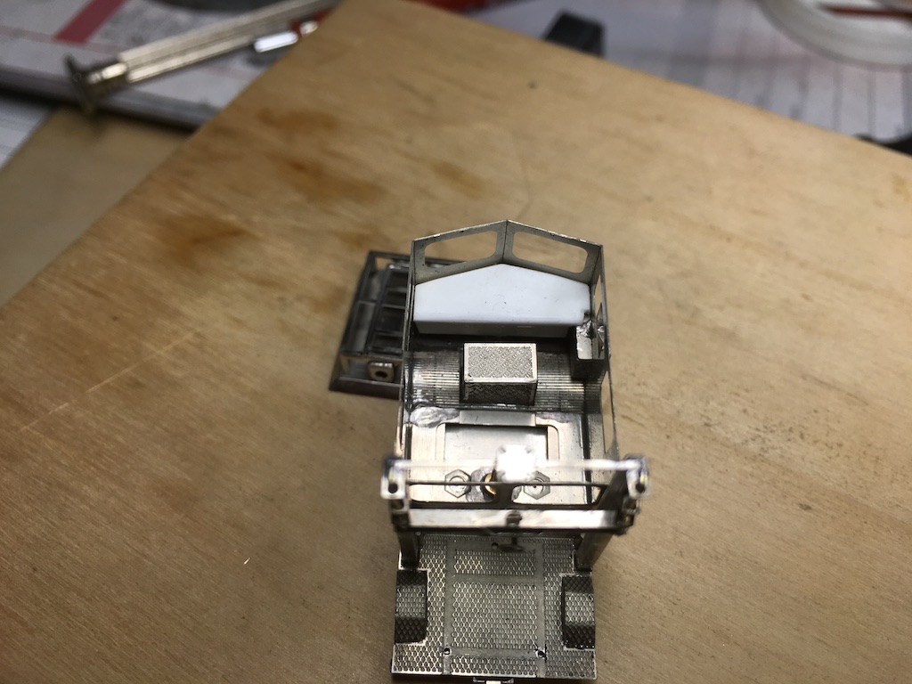

Rieccomi, si riparte con i lavori...... allora senza la mia piegatrice hai voglia di effettuare delle pieghe decenti su queste misure...

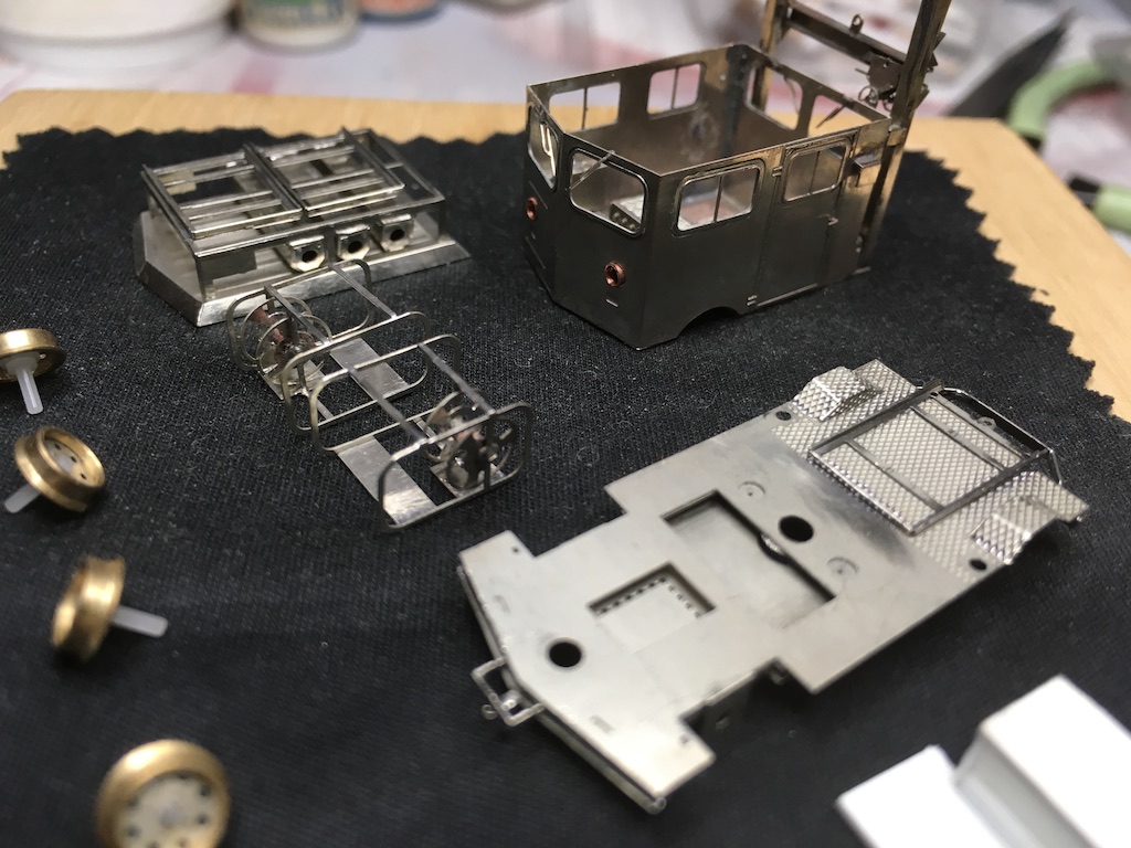

Il pezzo assume sempre più l'aspetto finale
Panoramica dei pezzi pronti

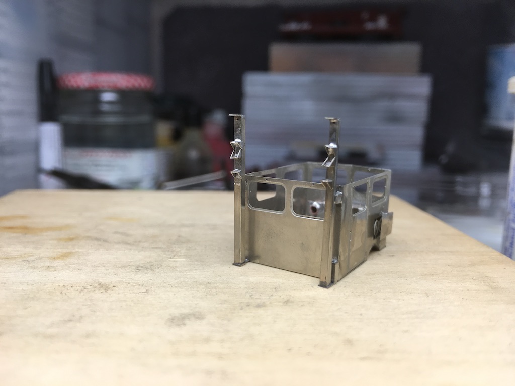

Le viti interne verranno camuffate da un banco di manovra e da una panca con seduta centrale, messi i montanti procediamo con il paranco e relativa carrucola
CONTINUA

Giuliano, mi incuriosisce la tua piegatrice... potresti darmi maggiori informazioni?
Grazie.
Re: Draisina Vigili del fuoco
#21 Messaggio da benigni99 »
Molto bene, ottimo avanzamento.
Filippo [253]
Messaggi: 3755
#22 Messaggio da lorelay49 »
cf69 ha scritto:Giuliano, mi incuriosisce la tua piegatrice... potresti darmi maggiori informazioni?
Grazie.
La piegatrice è di produzione americana ma l'ho comperata in Italia in un negozio di Pescara, la ditta americana è http://www.TheSmallShop.com
mentre il negozio lo trovi qui http://www.modelworld10.it/shop/it/
