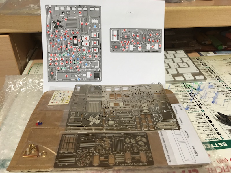

Il pacco di cartone spesso è arrivato contro assegno (unico modo di pagamento) con le poste in condizioni ottimali, all'interno tutti i componenti erano ben protetti e le lastrine fotoincise avvolte con del pluribull su un cartone spesso che evita alle stesse di muoversi all'interno della scatola e di rovinarsi (cosa che accadeva spesso con le lastre della Linea Model
Le lastre risultano ben fatte e nitide nell'incisione, tutto sommato sono soddisfatto per l'acquisto, direi che 45€ per questo gioiellino siano ben spese
Le istruzioni sono molto dettagliate e precise e sul sito vi è pure una guida illustrata su come costruire il modello, purtroppo il catalogo non offre una grande varietà di modelli, ci sono anche altri articoli ma dopo aver assaporato il piacere di costruire il pezzo con le tue mani la voglia di trovare alternative è grande.

Rieccomi amici, mi sono letto le 4 pagine delle istruzioni ed ho analizzato le due piastre fotoincise in alpaca, pezzi con un dettaglio favoloso ma sicuramente non facile il montaggio per un principiante; ho cominciato seguendo scrupolosamente le fasi di assemblaggio del manuale esaustivo e di facile intuizione, gli attrezzi che vengono suggeriti sono una pinzetta a becchi piatti senza zigrinature, un piccolo tronchesino con taglio a filo, in alternativa una forbicina curva, una limetta grana fine ed io aggiungo una piegatrice per poter effettuare con precisione pieghe su pezzi estremamente fini, fare le pieghe solo con pinzette o con la morsa si rischia di deformare la linea della costa:
Vediamo un pò cosa sono riuscito a fare oggi

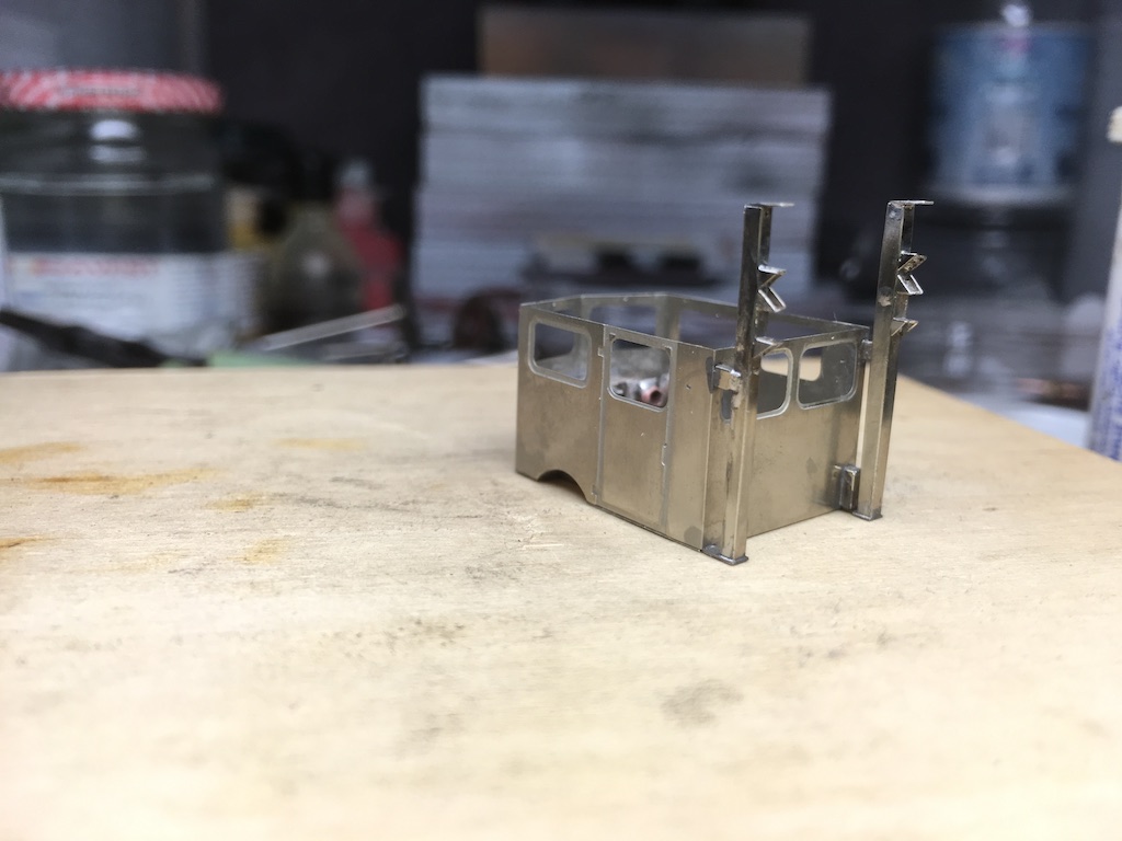

L'assemblaggio della cabina non è difficile, basta seguire attentamente le istruzioni e prende forma in men che non si dica, anche qui prestare attenzione alla curvatura del frontale ed ai 4 spigoli della cabina che devono essere esattamente a 90°
Bene questo è quello che oggi ho fatto, assemblaggio cabina, due supporti per idranti, e tre slitte

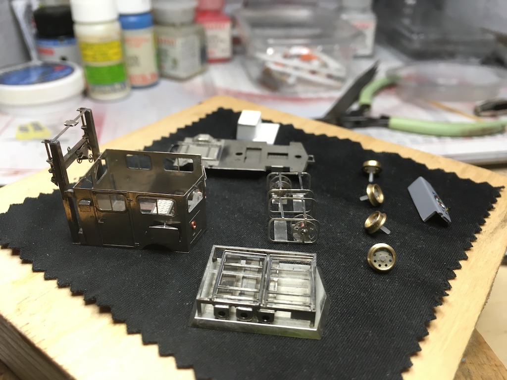

Dunque il lavoro procede ed ho incominciato a trovare delle difficoltà (onestamente pensavo fosse più semplice), finito il telaio e la scocca con relativo assemblaggio
Telaio carterato e scocca
A questo punto proviamo a presentare sulla scocca la cabina e ne verifichiamo l'allineamento, qui si presenta un problema con le viti fornite nel kit, sono troppo lunghe e bisogna accorciarle, nessun panico.....
Viti di fissaggio lunghe
Viti tagliate di 7-8mm e problema risolto
Con uno spezzone di tubo di rame che avevo come rimasuglio dei lavori sono riuscito a fare quantomeno i fari così almeno il frontale prende forma
Frontale con i fari montati
Viste dell'insieme
Viste dell'insieme

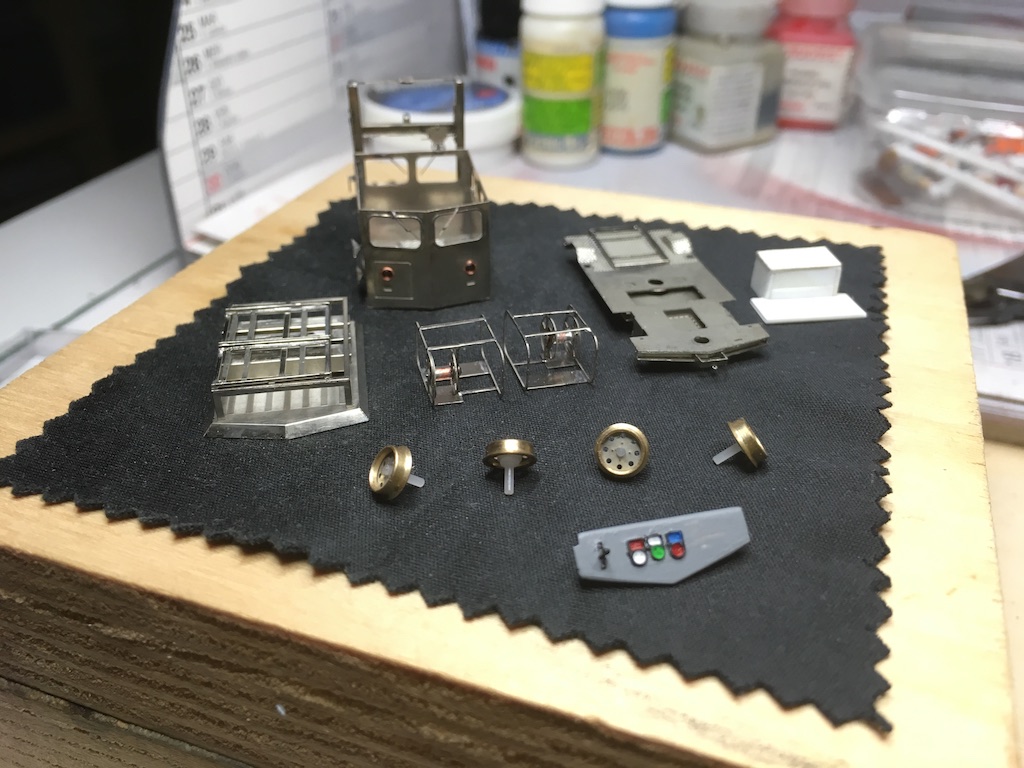

Rieccomi, si riparte con i lavori...... allora senza la mia piegatrice hai voglia di effettuare delle pieghe decenti su queste misure...
i pezzi sono veramente piccoli
Il pezzo assume sempre più l'aspetto finale
Il lavoro avanza
Il lavoro avanza
Panoramica dei pezzi pronti
