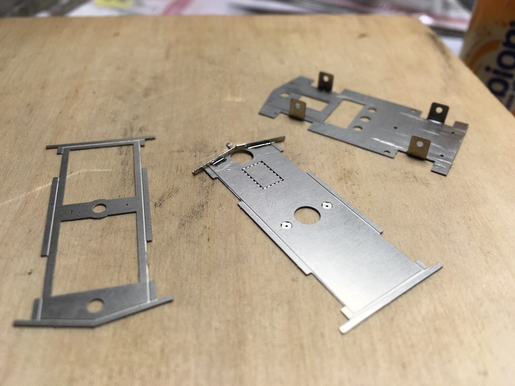

Eccomi, allora dopo un controllo della distinta materiali mi sono accorto che mancavano dei pezzi, principalmente tondini di rame di acciaio e degli spezzoni di filo da 0,7 e 0,5. Segnalato la cosa al venditore mi ha risposto subito, speriamo che il reintegro avvenga in maniera rapida altrimenti dovrò fermarmi.
Dunque il lavoro procede ed ho incominciato a trovare delle difficoltà (onestamente pensavo fosse più semplice), finito il telaio e la scocca con relativo assemblaggio
A questo punto proviamo a presentare sulla scocca la cabina e ne verifichiamo l'allineamento, qui si presenta un problema con le viti fornite nel kit, sono troppo lunghe e bisogna accorciarle, nessun panico.....
Viti tagliate di 7-8mm e problema risolto
Con uno spezzone di tubo di rame che avevo come rimasuglio dei lavori sono riuscito a fare quantomeno i fari così almeno il frontale prende forma
Continua
Alla prossima
