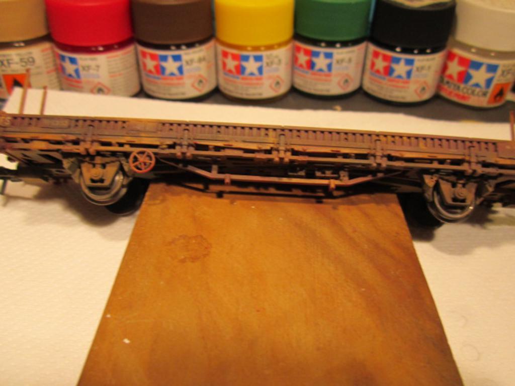

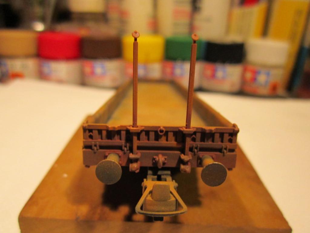

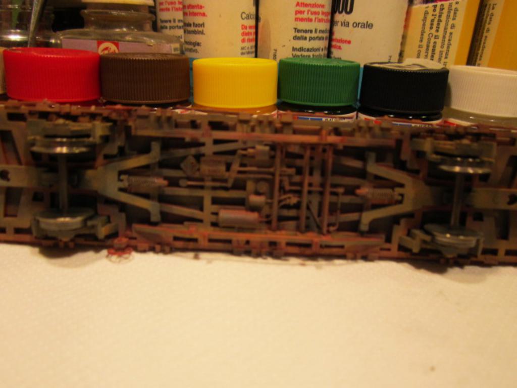

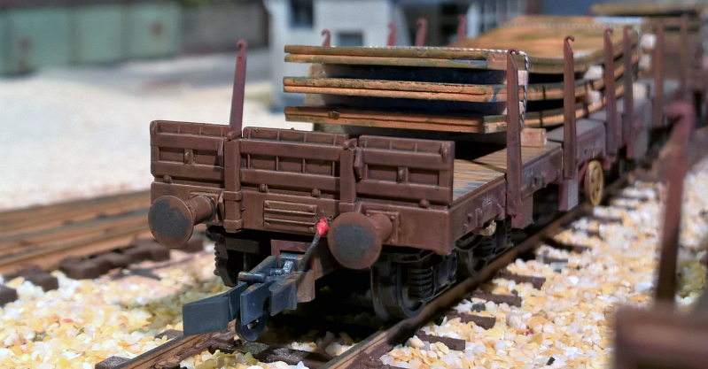

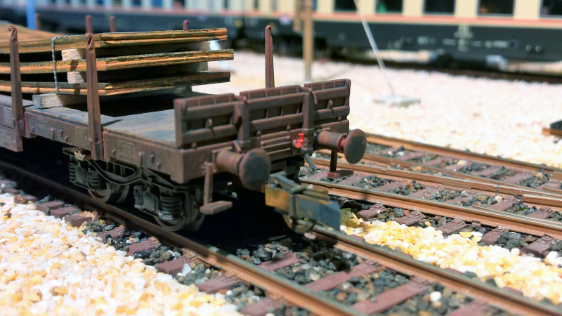

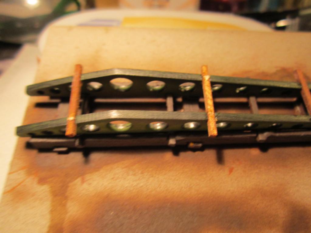

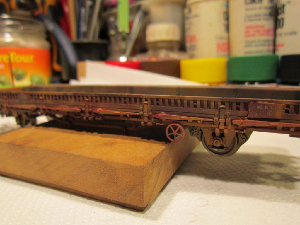

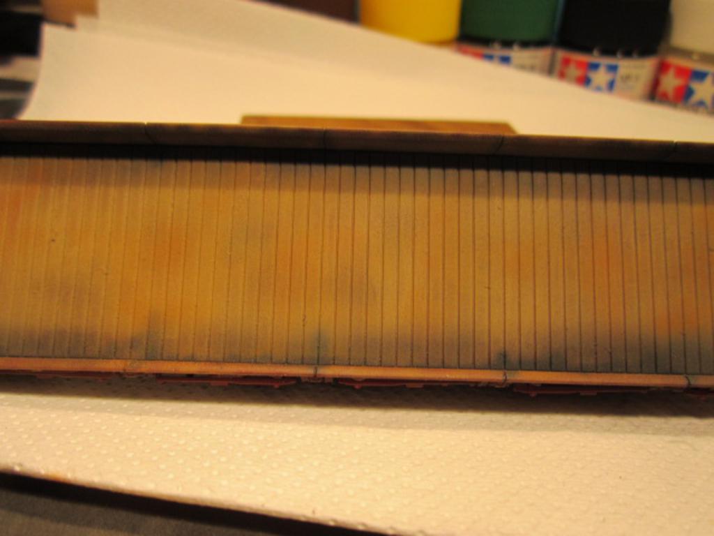

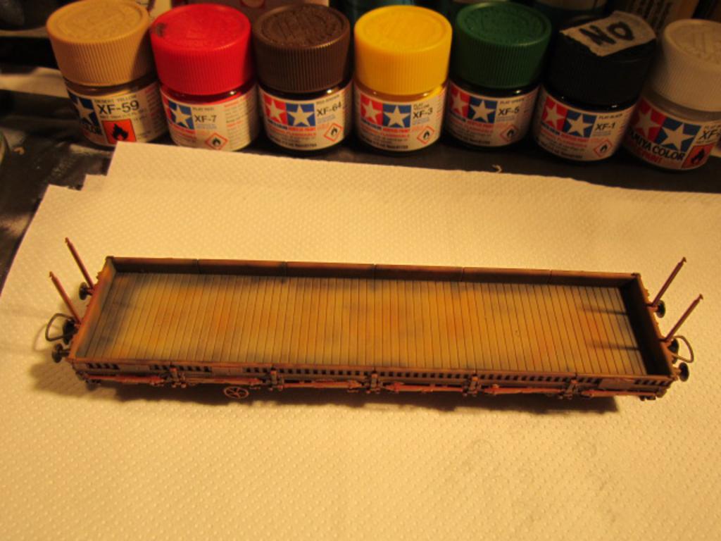

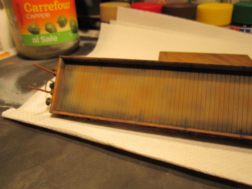

Ciao a Tutti,
ho iniziato l'invecchiamento di un carro a stanti F.S della Roco e relativo carico per conto di un mio conoscente, purtroppo è un lavoro che devo terminare prima del progetto Gas TT [:I] cmq è una questione di un paio di settimane.
per ora ho iniziato a fare le prime decolorazioni tramite areografo per poi passare ai tocchi finali con colori ad olio e pennellini vari.
i colori per areografo sono tutti Tamiya opachi marrone rossiccio, rosso, giallo, bianco,nero e color sabbia con un po di rosa carne non indico le referenze perchè in questo lavoro miscelo i colori al bisogno quindi a mano libera secondo la necessità.
Ecco le prime foto dei lavori.

Sta venendo molto bene, vista la partenza presumo un'invecchiatura bella pesante, mi piace :wink:

queste sono le sporcature di mio gradimento.....non esistono rotabili senza sporcatura!
Complimenti, mi piace assai :wink:

@ Grazie Diego, per ora è solo l' ombreggiatura ad aerografo poi il resto a pennello[8]

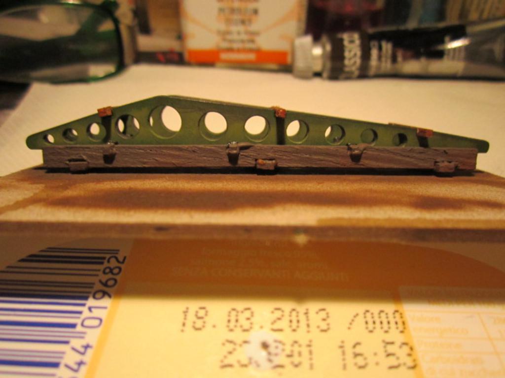

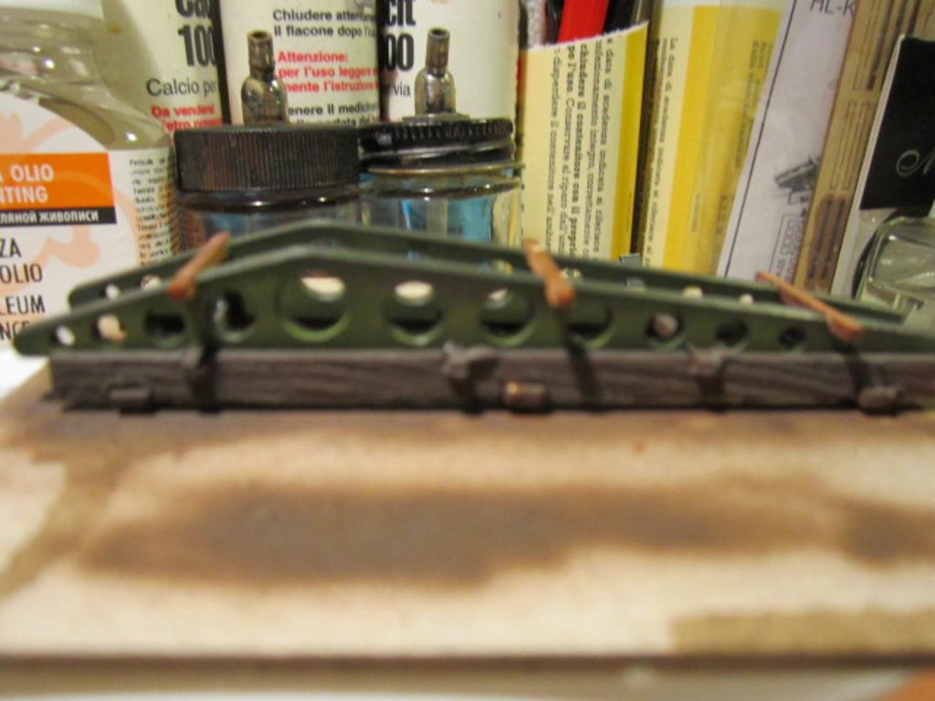

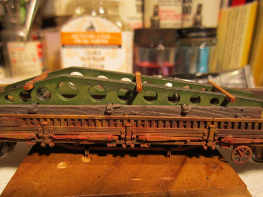

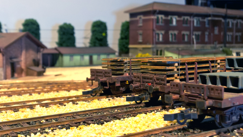

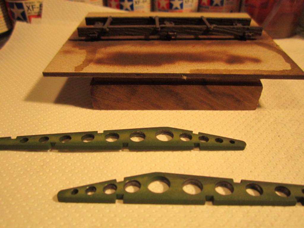

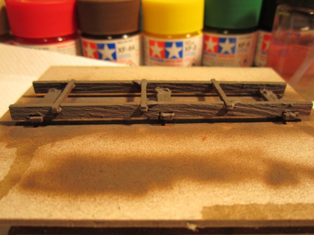

Aspettando che il carro asciughi sono passato al carico, in pratica due travate metalliche caricate su una sella in legno.
91,59 KB
91,67 KB
Anche queste sono solo preparate con l'areografo per poi essere finite a pennello.

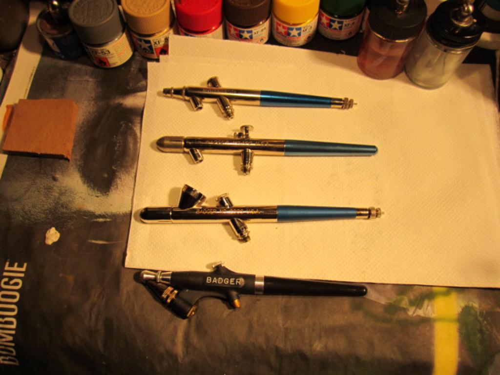

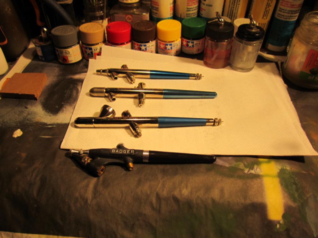

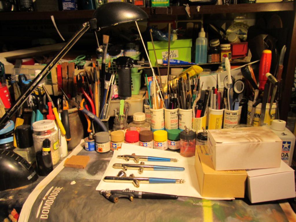

Andando fuori tema ma non più di tanto ecco i miei areografi:
96,99 KB
98,65 KB
88,14 KB
Partendo dall' alto:
Badger 200 XF azione singola per dettagli medio piccoli e pescaggio dal basso.Inoltre possiedo la 200 XL per dettagli medio grandi in pratica e la medesima areopenna cambiano la duse e l'ago.
Badger 150 IL doppia azione pescaggio sia dal basso che dall'alto valida per ogni condizione di lavoro grafico.
Badger 200 GF azione singola per dettagli finissimi e pescaggio dall'alto con serbatoio integrato da 0,5 once
Badger 350 corpo in plastica nero solo campiture grandi con regolazione minima.

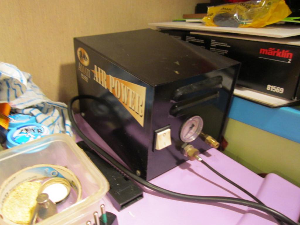

Compressore Amati con polmone e manometro integrato e trappola captazione umidità da usare esternamente per sessioni lunghe.

Infine il mio banchetto di lavoro con una piccola selezione di colori.

Sembrano penne di altri tempi, scrivono ???
:cool: :cool:
Complimenti un bel posto di lavoro, io mi devo arrangiare dove posso :sad:
Messaggi: 10414
Re: Invecchiamento carro a stanti F.S in HO
#15 Messaggio da v200 »
La Badger 200 GF si diametro ugello 0,3 :cool:

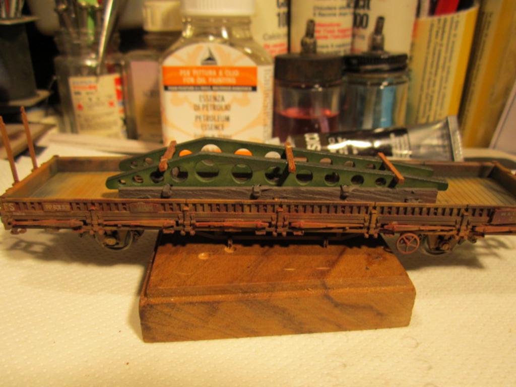

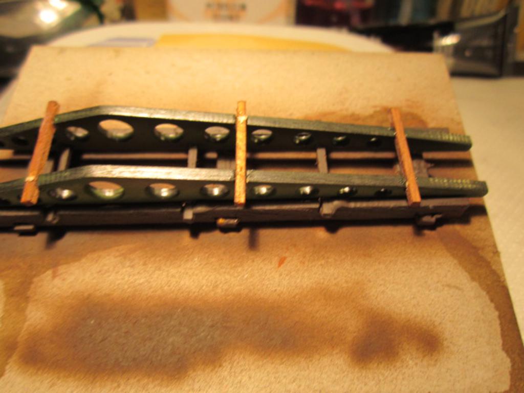

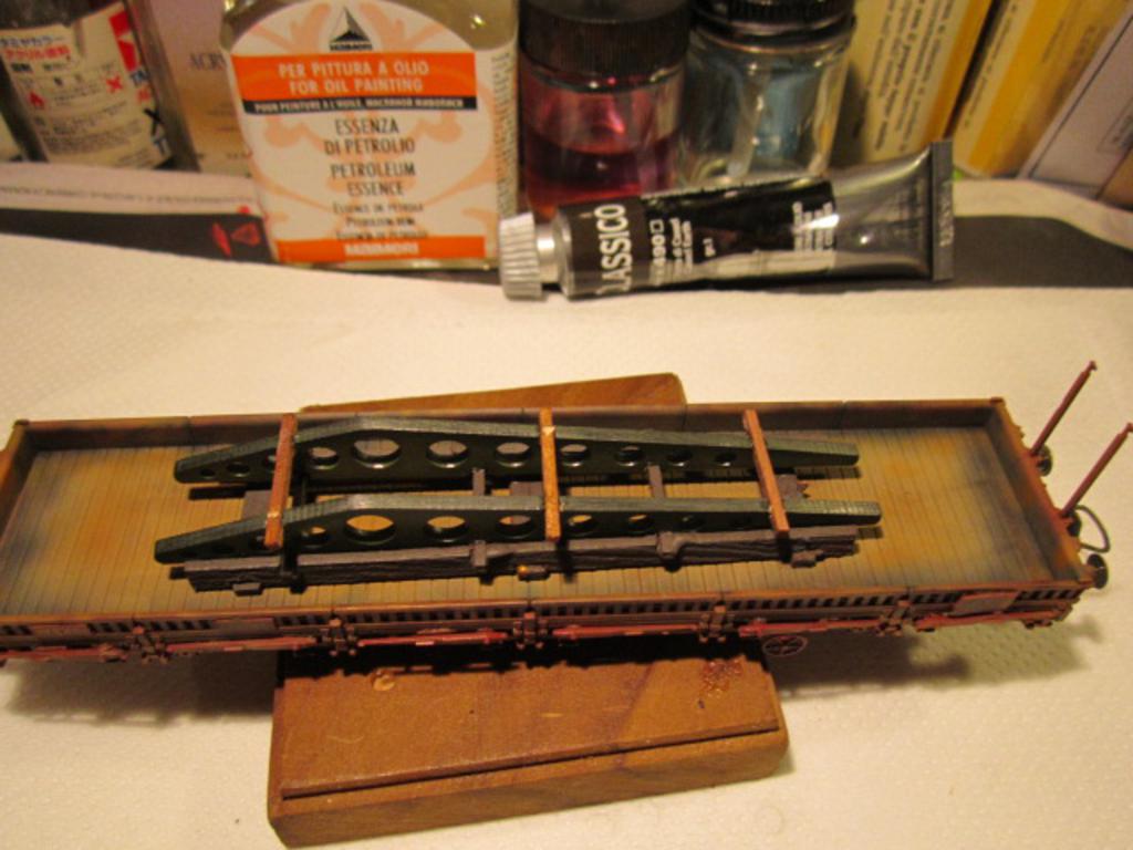

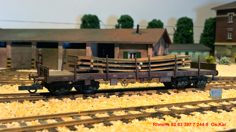

Bene asciugati perfettamente i colori sono pronto per le ultime fasi ma prima ho bisogno di un aiutino.
Ho terminato la sella in legno che trasporta le due travate metalliche ma non so se utilizzare i cavi d'acciaio o binde in tessuto per bloccare il carico, di solito dovrebbe bastare il peso? cosa pensate?

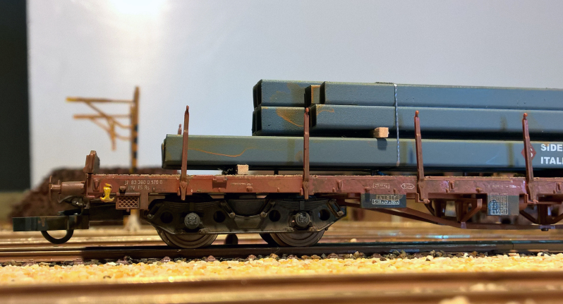

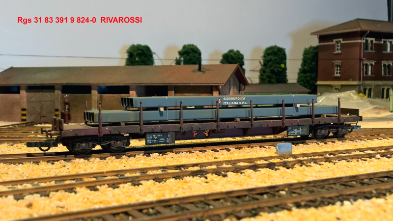

Mi sto ispirando a questi

Personalmente Roby , io metterei cavi in acciaio...comunque davvero bello anche il carico ! :cool:

grazie Andrea, devo solo capire come metterli :sad:
Messaggi: 15726
#24 Messaggio da MrMassy86 »
Molto bello Roby, anch'io sono per i cavi d'acciaio :wink: Massimiliano :cool:
Messaggi: 10414
#25 Messaggio da v200 »
OK Massy mi fido di un ACCAZERISTA :wink: :cool: :cool:
