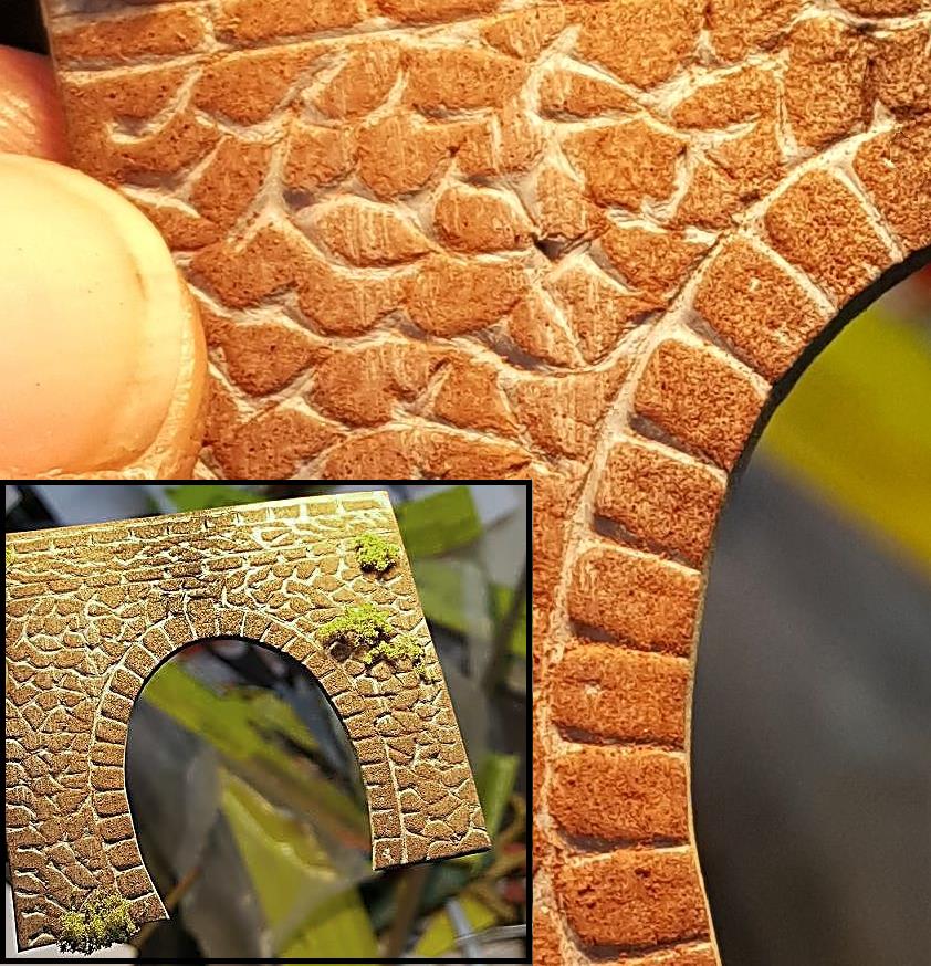

Non so di cosa si tratti, l'ho acquisto nei negozi cinesi.Un foglio 40 x 60 costa 1 euro.Ci sono vari colori tra cui il bianco.
E' un materiale spesso 3-4 mm circa.E' flessibile e lo si incide senza fatica con la punta di uno stuzzicadenti. Potrebbe tornarci utile come rivestimento di manufatti in pietra.

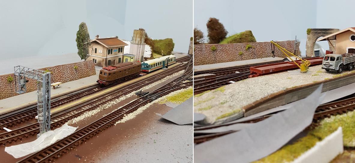

Interessante! Mi serviva una cosa simile per i contorni della piattaforma del magazzino merci.

Intanto l'ho messo in pratica.Lo trovo fantastico.Facile da lavorare e dipingere.

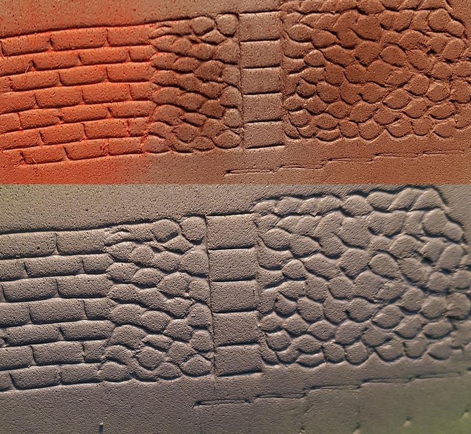

Prova portale.L'ho inciso tutto sullo stesso piano, ma volendo i conci possono essere riportati a parte per dare maggiore tridimensionalità.
A me sto materiale piace un sacco.

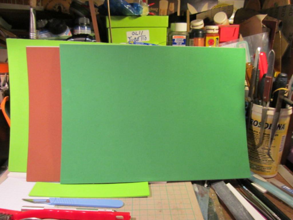

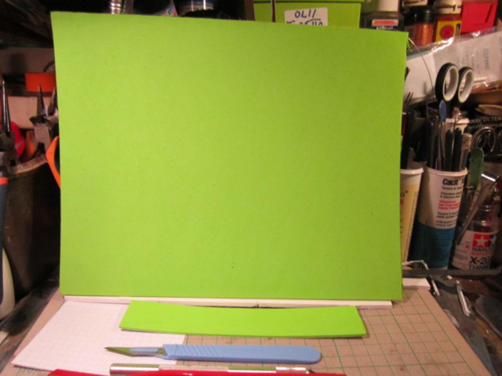

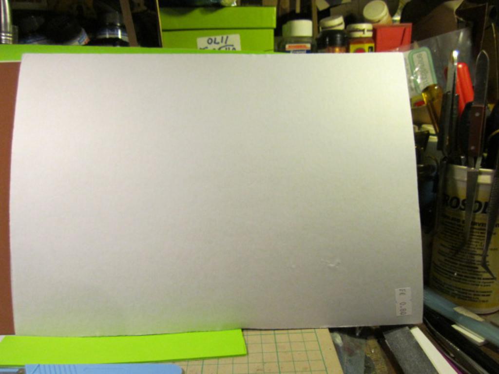

Presa questa mattina l' EVA FOAM in fogli da 2 mm formato A4 in cartoleria 0,80€ .
Appena provo posto le foto. :sad:

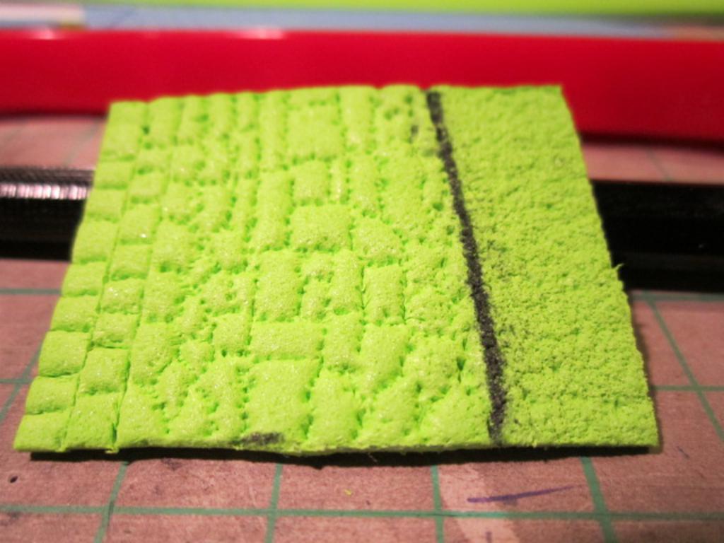

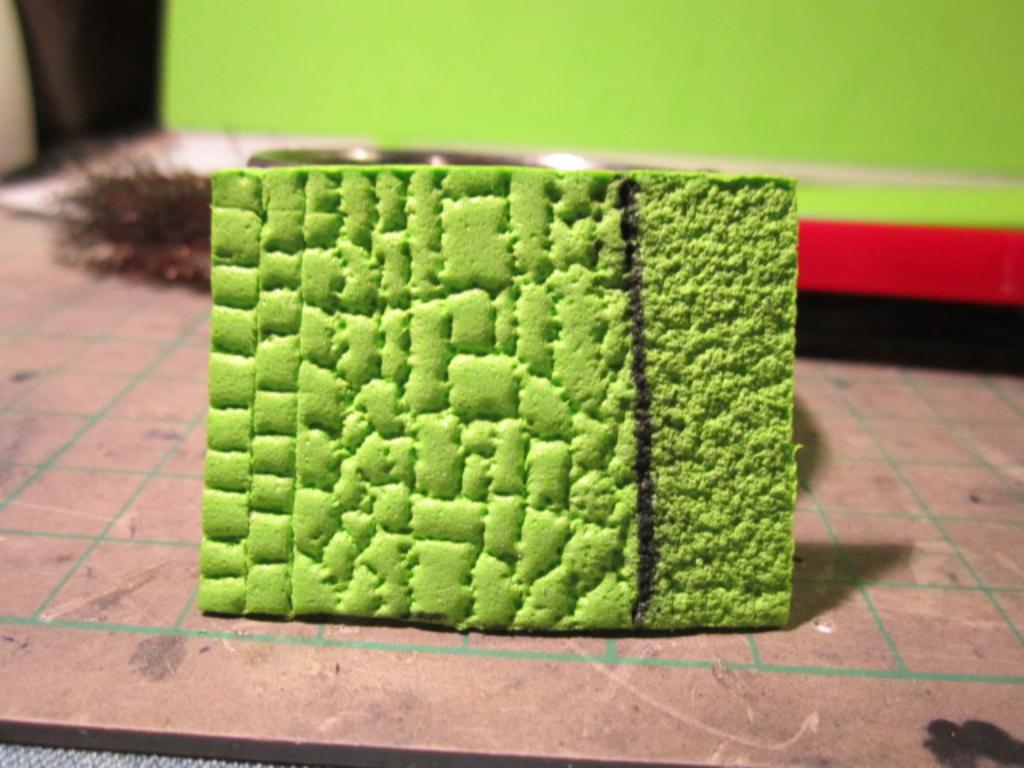

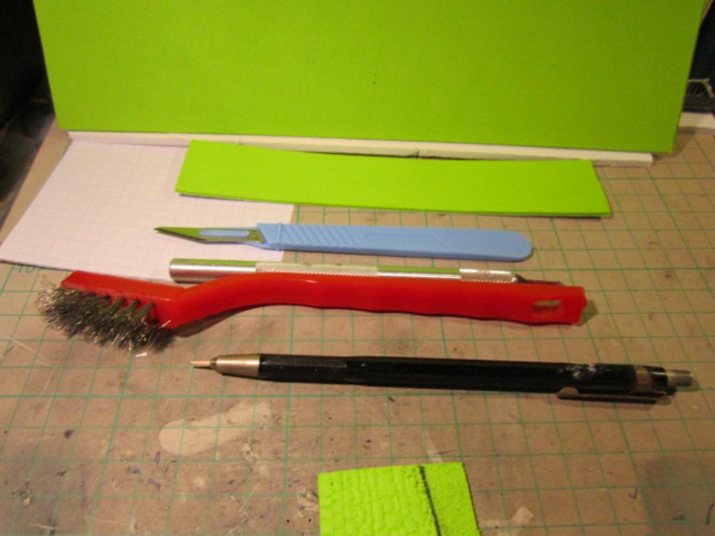

#25 Messaggio da v200 »
Fatto una piccola prova, prima ho provato ad incidere con un piccolo utensile metallico per modellismo l'EVA si taglia facilmente quindi ho provato con uno stuzzicadenti inserito in un porta mine tentando di tirare una linea il risultato non è ottimale occorre qualcosa di sottile senza calcare troppo dopo questo tentativo ho provato a incidere alcune pietre/mattoni utilizzando lo stuzzicadenti di punta in effetti il lavoro risulta molto veloce e facile, quindi o pensato di testurizzare la superficie con una spazzola in ottone per le scarpe scamosciate anche qui il risultato è soddisfacente.
ora non mi rimane che provare a colorare l'EVA ma già con un tratto pen si colora agevolmente.
Questi fogli sono dotati di superficie adesiva nella parte posteriore molto utile per i nostri lavori oltre alla flessibilità di taglio e incisione.
@ Matteo ho chiesto l'EVA Foam è mi hanno servito subito, questa cartoleria è ben fornita grazie alle varie scuole attorno che si servono per i loro lavoretti artistici :grin:
