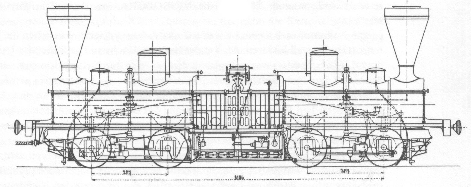

(Schema della locomotiva doppia costruita da Cockerill per la ferrovia del Semmering)
Il progetto definitivo venne proposto sia all’industria belga Cockerill di Seraing (industria costruttrice delle coppie trazione della ferrovia del Semmering) che all’inglese Stephenson di Newcastle, le quali ricevettero poi la commessa di costruzione di 12 locomotive, ovvero sei coppie trazione.
N.d.A. Gli scritti sono discordanti. Cornolò dichiara solo 5 coppie costruite nel 1853, mentre altri riportano la costruzione di 6 coppie nel 1853. In totale, comunque, ne furono costruite 10 coppie. In considerazione del fatto che vennero immatricolate a numero consecutivo per lotto costruttivo (e lo vedremo più avanti), mi prendo la responsabilità di affermare che ne vennero costruite 6 coppie.

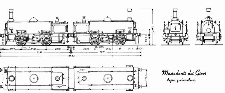

(Disegno delle coppie di Mastodonti dei Giovi)
Le prestazioni (considerando sempre che stiamo parlando del 1853…. ) non erano per nulla disprezzabili.
Ogni semiunità poteva sviluppare 190 CV (per un totale di 380 Cv accoppiate) alla velocità di 20 Km/h, con una velocità massima operativa di 35 Km/h. Sulla tratta più acclive, ovvero fra Pontedecimo e Busalla, ove la livelletta arrivava al 3,5% potevano trainare (accoppiate) un treno del peso di 150 tonnellate a 12 Km/h.
Le due locomotive erano agganciate fra loro dal lato piattaforma, in modo che il personale di macchina, costituito da un solo macchinista ed un solo fuochista, potesse agevolmente gestire entrambe le locomotive e le caldaie.
Purtroppo, non avendo il tender a disposizione, potevano “godere” di esigue scorte di carbone, solo 600 kg per ogni unità, mentre la cassa d’acqua, montata “a sella” sopra la caldaia, disponeva di 2500 litri ognuna.
Il motore era a semplice espansione, a cilindri inclinati esterni, con distribuzione vapore interna al telaio di tipo ad eccentrici Stephenson. A causa delle ripide discese che dovevano affrontare anche il sistema frenante originale (poi modificato) era sicuramente d’alto interesse. Infatti questo, di tipo meccanico a leva, agiva con ceppi frenanti direttamente sulle rotaie, per non surriscaldare i cerchioni.

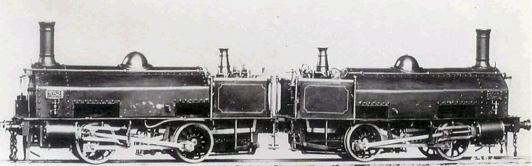

(Pseudofoto dei Mastodonti dei Giovi)
Le prestazioni e l’inusuale coppia di locomotive agganciate fra loro, nonché il rinvenimento di un grande rettile fossile durante gli scavi del tunnel dei Giovi, ben presto, alle nostre locomotive, fece acquisire l’appellativo di “Mastodonte dei Giovi”, anche se, ad onor del vero, di mastodontico non avevano proprio nulla.

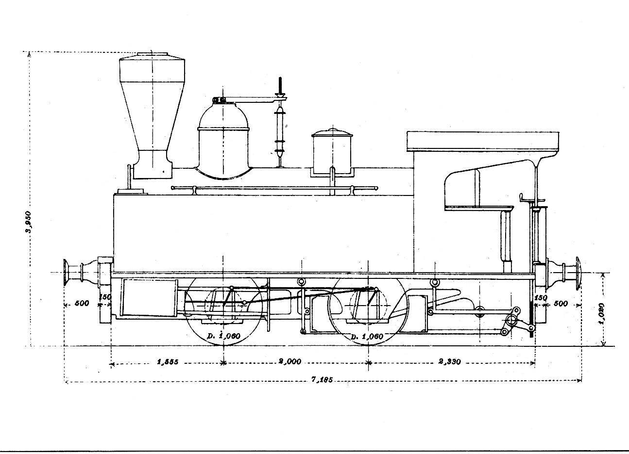

Nel 1870 la SFAI si trovò in dotazione una loco tender da cantiere, a rodiggio “B”, utilizzata dall’impresa costruttrice del tunnel del Frejus che, dopo aver terminato i lavori, la vendette alla SFAI che la immatricolò 1400 SFAI.
132,87 KB
(Disegno della locomotiva 1400 SFAI)

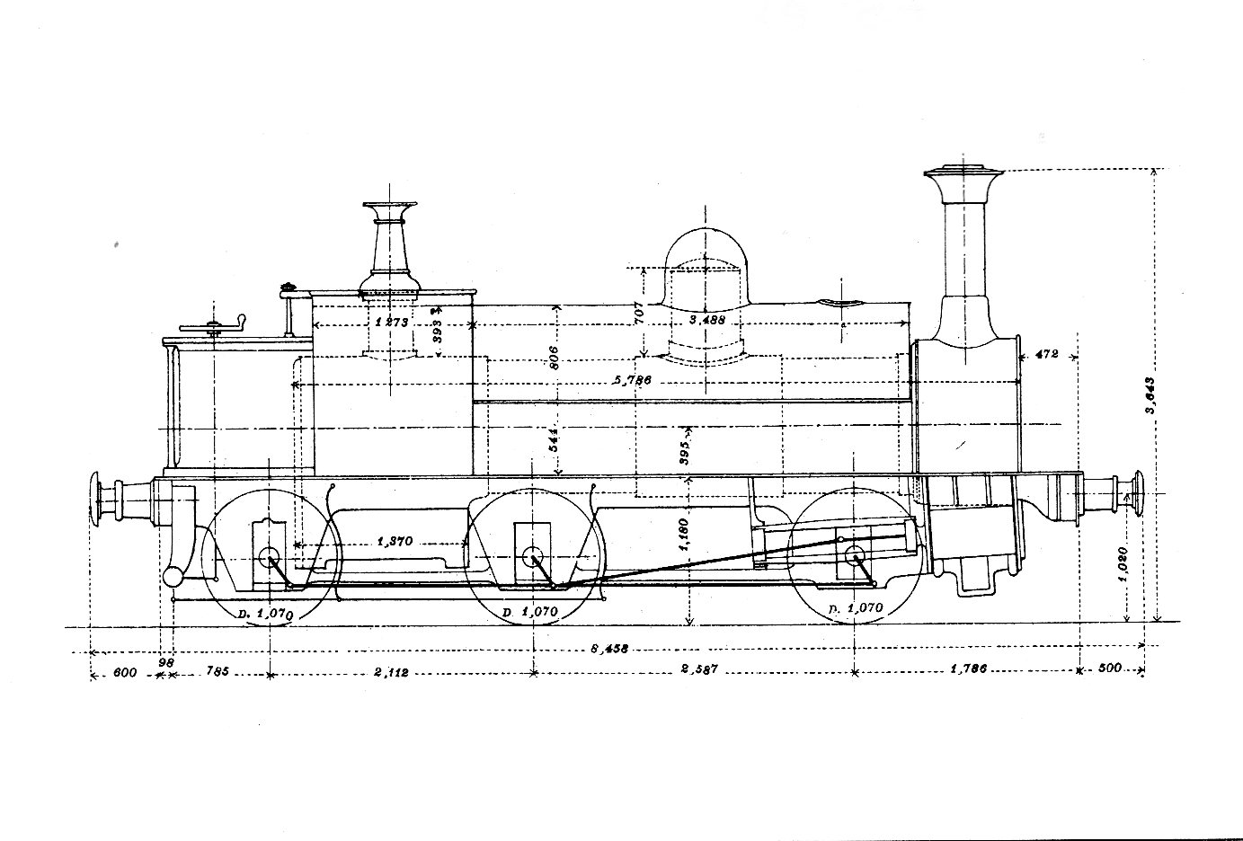

Dopo la radiazione dal servizio dei Mastodonti sopracitati, la SFAI decise di inviare, nel 1870, alla modifica 4 delle rimanenti otto locomotive, le N° 76-77-78-79 ( o meglio la 1067-1068-1069-1070 in prima numerazione SFAI), tutte di costruzione Stephenson. Vennero spedite alle Officine Nuove di Torino nelle quali ricostruite come “loco tender a 3 assi accoppiati” (rodiggio C), rendendole indipendenti fra loro. La numerazione SFAI di queste locomotive divenne 1408-1411 e, da questo, si può presumere che anche le altre locomotive rimaste in servizio cambiarono la numerazione di matricola, creando il gruppo 1401-1420 SFAI. La Numero 1400 bisogna ricordarsi che è la vecchia loco tender da cantiere che comunque venne inserita nel gruppo come “prima macchina”, appunto con numero di matricola 1400 SFAI.
154,6 KB
(Disegno del Mastodonte modificato a 3 assi da SFAI)

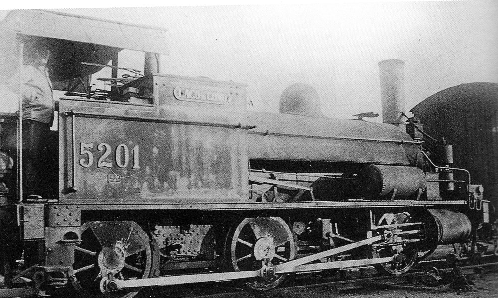

A causa del dissesto economico in cui versava la SFAI, con la legge N° 3048 del 27 aprile 1885 venne riscattata dal governo nazionale italiano passando sotto il controllo della Rete Mediterranea (RM) che reimmatricolò le locomotive modificate a 3 assi in 5201-5202-5203-5204 RM.
199,26 KB
(Locomotiva 5201 SFAI)

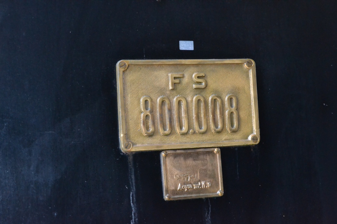

La locotender 5101 RM, reimmatricolata GR 8001 FS (Ovvero Gruppo 800-001 FS) e la 5103 RM, ancora operativa al porto di Savona, reimmatricolata GR 8002 FS (ovvero Gruppo 800-002 FS), ultima superstite (anche se ormai irriconoscibile) dei mitici Mastodonti dei Giovi.

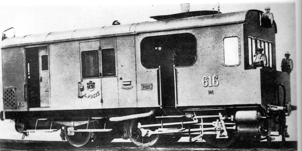

L’ufficio Studi del Servizio Materiale FS pensò ad un carro automotore, di peso contenuto, per poter circolare sulle linee di provincia dotate di armamento molto leggero. Tale automotore doveva avere un peso massimo 30 tonnellate ed avere un passo totale non oltre i 5,5 metri, per essere girato sulle piattaforme più piccole, potendo avere al massimo una lunghezza totale di 8,5 metri.

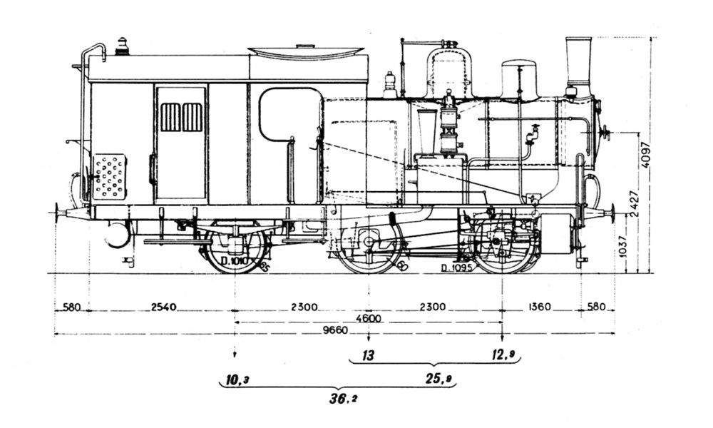

Dagli uffici usci il progetto di un automotore a vapore, a rodiggio B 1 che, oltre avere la “zona macchina” era anche dotato di vano bagagli e vano postale.
144,46 KB
(foto della Gr 60-16)
Il compartimento bagagli ed il compartimento merci (per collettame di piccola entità) occupavano 5 metri in totale (2,5 metri ognuno) erano quindi ridotti al minimo necessario, rimanevano 3,5 metri entro cui costruire una cabina di guida ed una caldaia. Ovviamente una caldaia longitudinale, del tipo classico, non ci stava. Si optò per una caldaia verticale da 366 tubi di tipo piccolo: 38x35 mm, che sviluppava una pressione di 13 atmosfere.
Il motore era a due cilindri gemelli, a semplice espansione, con distribuzione a cassetti cilindrici sistema Walschaerts. Il biellismo trasmetteva il moto ai due assi anteriori, il terzo asse era solo di supporto, per sgravare il peso assiale. Per l’inversione di marcia venne utilizzato, per il comando della posizione del glifo, una leva diretta, anziché il tipico volantino.

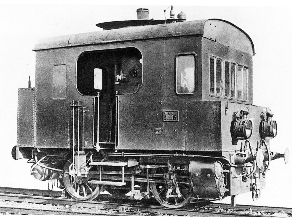

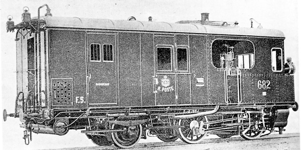

Fu così che, nel 1907 ne vennero ordinati 85, costruiti da Maffei, Borsig, La Croyère, Lokomotivfabrik der StEG (Chiamata più comunemente “Fabbrica austro-ungarica di locomotive”), immatricolati dalle FS come Gr 60 e numerate, come d’uso all’epoca, Gr 601-685.
212,41 KB
(Foto della Gr 60-82)
Ci si accorse già da subito che nonostante i 180 Cv di potenza, questa era molto limitata, tanto che spesso dovevano venir sostituiti da una locomotiva ordinaria. Inoltre, non avendo la possibilità della marcia a ritroso (ma solo l’inversione per manovra) come molte altre locomotive, aveva necessità tassativa della giratura al capolinea. Insomma, si presentarono più problemi che altro, che in un primo momento si cercò di migliorare.

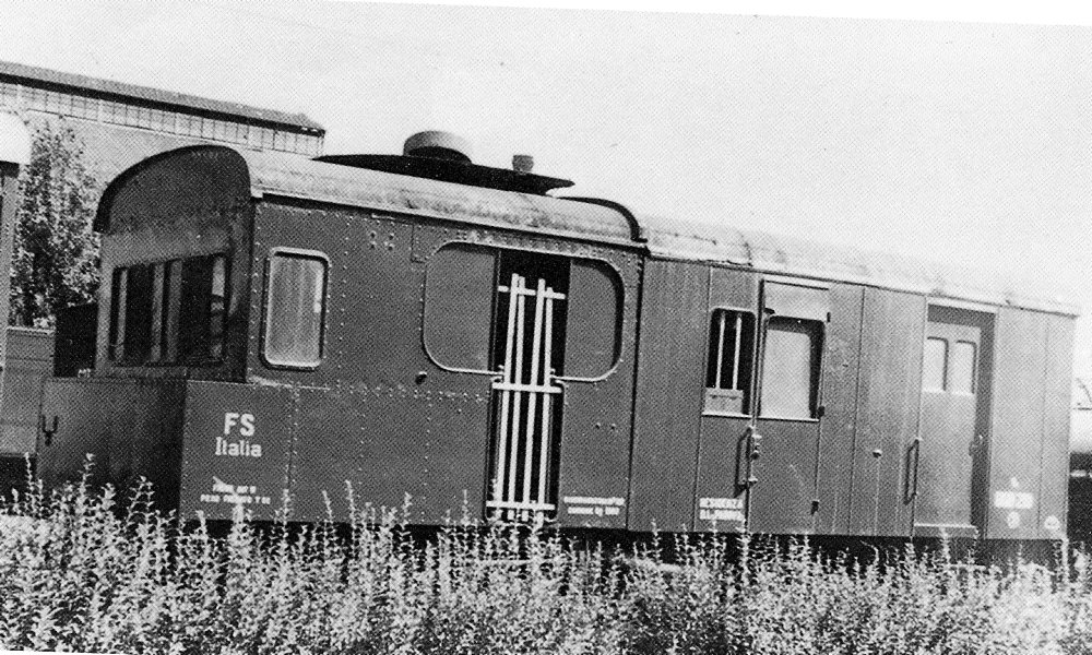

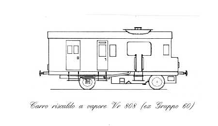

Nel 1910 si arrivò alla inesorabile uscita dal servizio degli automotori Gr 60.
Contemporaneamente, a causa dei tanti anni di lavoro sulle spalle, venivano accantonate, in attesa di demolizione, le due GR 800 (la loco tender del Frejus ed il Mastodonte dei Giovi dotato di tender).

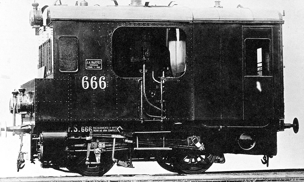

Nel 1911, nelle Officine FS di Firenze, sulla Gr 666 venne troncato il vano bagagli ed il vano postale, lasciando solo un piccolo spazio a favore del capotreno, venne asportato l’asse portante posteriore, accorciando il rotabile di 2 mt circa.
Essendo il gruppo 800 un gruppo di locomotive a rodiggio B, ed essendo ormai “libero” in quanto più nessuna locomotiva in servizio ne faceva parte, le FS pensarono di “riesumare” tale gruppo immatricolando con nuovo numero la Gr 60-66 ormai modificata. Rinacque così il gruppo 800, chiamato però Gr 800² per non confonderlo con le due locomotive precedenti..
Con il nuovo sistema di numerazione a 5 cifre che nel frattempo era stato adottato, la GR 666 divenne così la GR 80001 (ovvero la Gr 800-001).

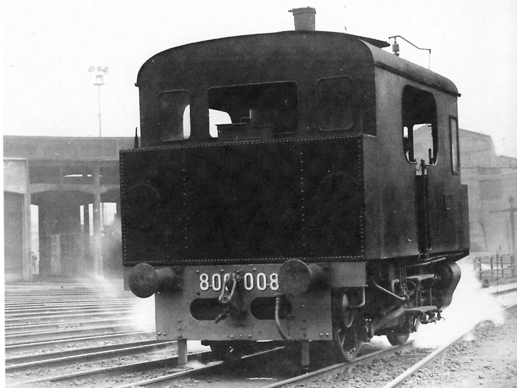

Le nuove 16 locomotive così ottenute dalla modifica delle Gr 60 vennero immatricolate Gr 80001-80016, ricordando che la 001 era leggermente diversa. Rimanevano ancora 69 automotori Gr 60 accantonati, dei quali una parte demoliti ed utilizzando le caldaie come generatori di vapore fissi, mentre altre 53 unità vennero modificate in carri riscaldo, ovvero come carri per il generatore calore alle carrozze passeggeri.
218,83 KB
36,49 KB
Le 16 macchine ridotte a “cubo”, così vennero sopranominate dai ferrovieri a causa della loro forma cubica, mantennero comunque una limitata forza di trazione, anche al servizio di manovra agli scali merci in quanto questa veniva attuata sopra binari sporchi ed unti, con precarie condizioni di aderenza.

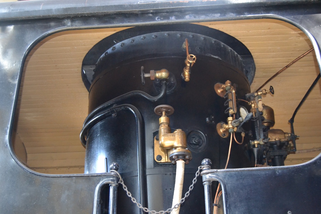

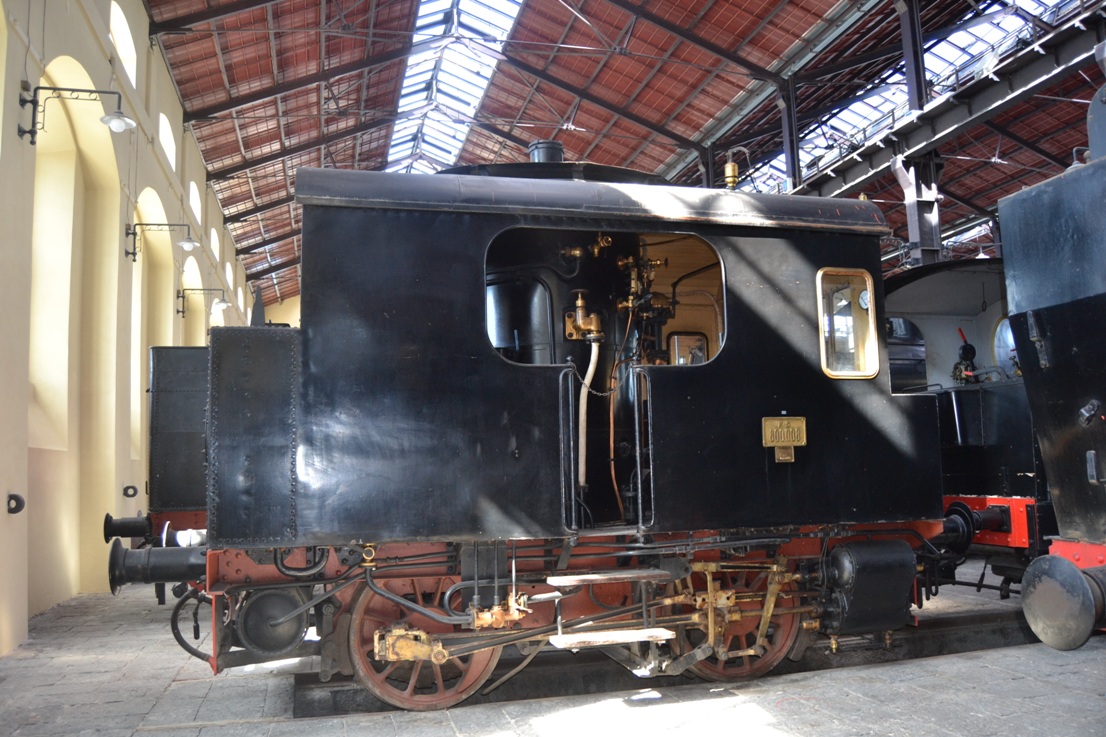

Dopo il suo accantonamernto venne restaurata per il museo di Pietrarsa, ove ancora è esposta
139,05 KB

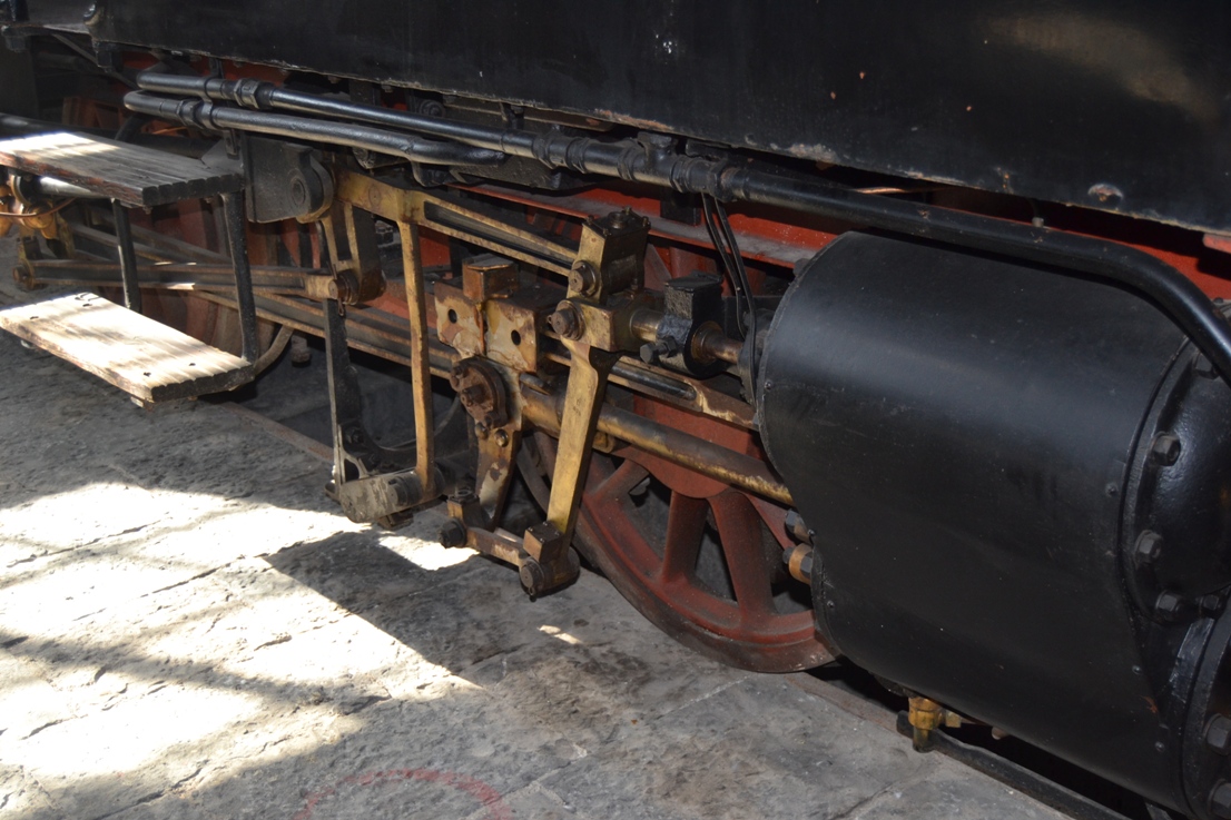

Quindi, per concludere, quando andrete al museo Nazionale delle FS di Pietrarsa, potrete ammirare l’unico esemplare esistente di GR 800², la Gr 800-008.
224,87 KB
373,78 KB
263,5 KB
331,72 KB

Qui Roy queste macchine, avendo il comando del glifo a scatto e non tramite vite, avevano un solo grado d'introduzione del vapore?
Messaggi: 6523
Re: Storia della locomotiva Gr 800 FS
#12 Messaggio da roy67 »
Il libro non lo riporta, ma penso, avendola vista di persona, che parzializzando, ovvero agendo con delicatezza sulla leva, si potesse regolare l'introduzione.
