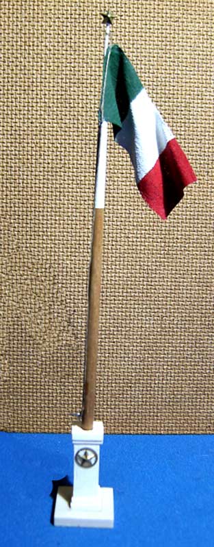

- Ciao a tutti e.. ben ritrovati !! :wink: infatti è da moltissimo tempo che sono assente da questo forum, è un periodo stracarico di impegni per me , a malapena riesco a realizzare qualcosa, inoltre sto aiutando un amico nella costruzione del suo plastico, di piccole dimensioni ; lo scenario prevede un paesetto con una piazza, pertanto in essa ho pensato di aggiungere una cosa graziosa , che sicuramente la renderà più interessante e forse originale ; l'idea è nata per caso mentre stavo realizzando una nave ( off topic e più avanti la presenterò ) avente alti pennoni , inoltre avevo trovato giusto una tessera di mosaico in ceramica , che mi ha permesso di formare la base ;

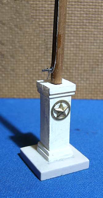

la colonna è in plexiglass, lavorata con la fresa, mentre il palo è un tondino di noce rastremato con trapano ; per la bandiera ho preferito dipingere un pezzo di fine stoffa di cotone con smalti Humbrol, anche perchè sapevo che una volta che la vernice si è asciugata e leggermente rigida , avrei potuto modellarla in modo da renderla naturale , mossa da un debole vento ; per aiutarmi , ho steso sopra un pezzo di plexiglass la stoffa trattenuta e mascherata da nastro di carta da disegnatori, in questo modo avevo il controllo nella parte sottostante, di verificare che la vernice ( per nulla diluita ) coprisse uniformemente le fascie , rosso bianco e verde, senza sbavature e dipingendo a pennello ; ho completato il tutto aggungendo i fregi , provenienti da navimodellismo ed un ingranaggio di orologio da polso come corona per la colonna ; il tutto misura in altezza 16 cm , una bandiera di dimensioni importanti con un buon rapporto in scala H0, trattenuta realmente dalla cima e legata alla base da un finissimo filo di cotone :
Non molto belle queste foto , comunque penso sufficienti per questa dimostrazione.
Grazie dell'attenzione ! :wink: :cool: :cool:

Fantastica!!
L'imminente "2 giugno" ti ha fatto sentire un po' più patriota? :cool: :cool:

:grin: Hehehe.. Grazie Roberto ! :cool:

Ottima realizzazione Andrea, molto bella :grin: Massimiliano :cool:

Complimenti Andrea, hai sempre idee molto originali e le realizzi sempre fantasticamente :cool:

Bravissimo Andrew.

- Grazie a tutti !! :cool: :cool: :cool: :wink:
