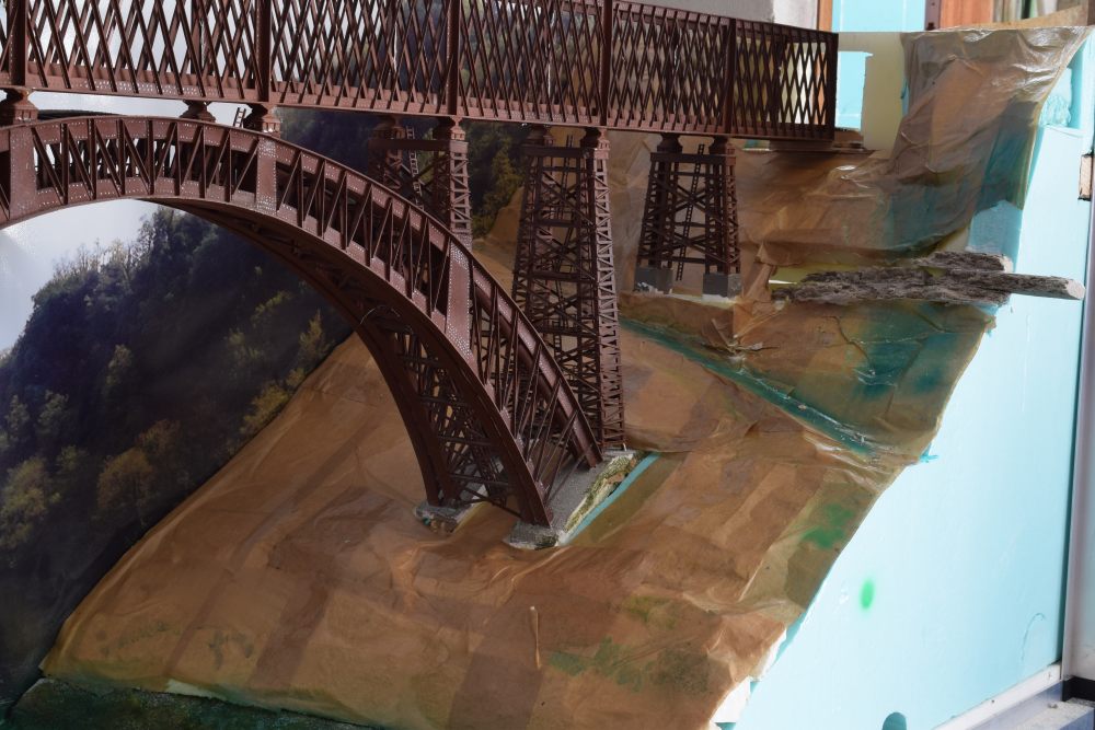

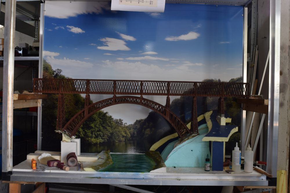

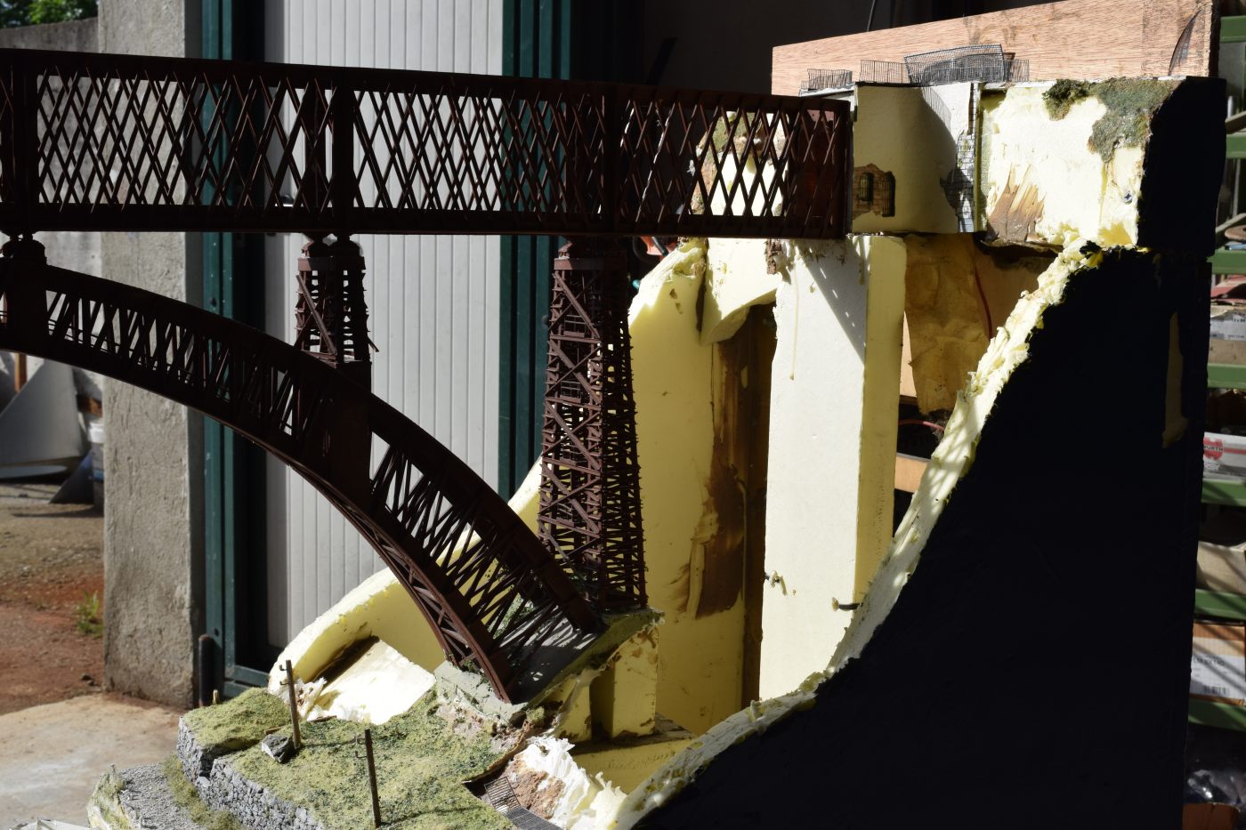

Dopo diversi ripensamenti mi sono finalmente deciso a mettere mano al mio "ponte di Paderno".
Aveva bisogno di qualche opera di manutenzione, ma in un attimo di follia ho deciso di ristrutturare pesantemente l'opera.
Sono arrivati i taglialegna e hanno disboscato completamente tutta la vegetazione
delle pompe idrovore hanno prosciugato il fiume
la riva della provincia di Lecco non mi piaceva e quindi ha subito un piccolo tornado
247,47 KB
289,97 KB
258,5 KB

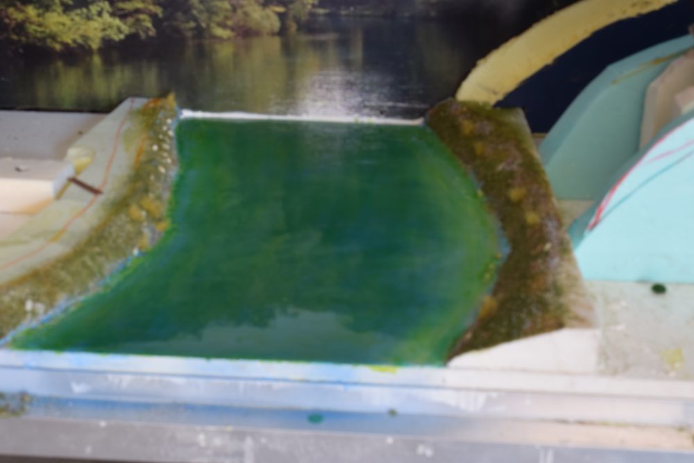

ora comincia l'opera di ricostruzione:
IL FIUME è forse l'ostacolo più impegnativo, per ora ho preso un pezzo di forex delle dimensioni del fiume e dato una mano di fondo con gesso acrilico.
L'idea è di verniciare il letto del fiume di colore azzurro con qualche goccia di verde di colore piu scuro al centro sfumando verso le rive con lo stessa tonalità più chiara.
Poi volevo illuminare dall'alto il ponte e disegnare il riflesso sull'acqua con un grigio scuro/caffè il tratto deve essere leggermente tremolante per simulare il movimento dell'acqua. A questo punto userò i liquidi per l'acqua ma non quella bicomponente ma quella da stendere a pennello monocomponente.
Ho dimenticato qualcosa?
Suggerimenti?

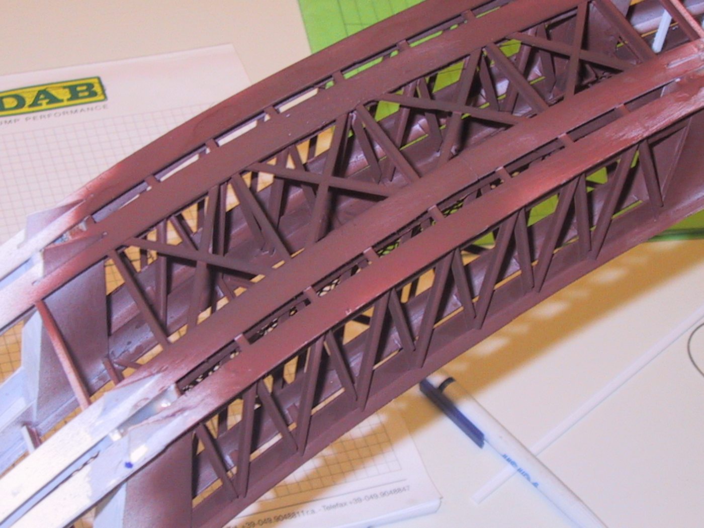

Ti chiedo una cortesia: mi potresti fornire le misure dei profilati che hai usato
per la struttura pricipale dell'arco? Sto realizzando il ponte gemello di Ronciglione, ma non sono soddisfatto dei profili Asa ed Evergreen che ho preso
quelli impiegati da te sono perfetti!

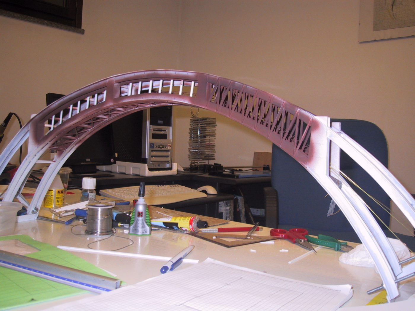

Scusa Max63 rispondo qua nel caso interessi a qualche altro fermodellista.
le travi dell'arcata non sono profilati normalmente in commercio ma autocostruiti con dei fogli di plasticard spessore 1mm larghi circa 10mm per formare le T principali mentre tra un T e l'altro ho usato un profilo angolare da 2,7mm.
Forse una foto della costruzione vale più dfi mille parole
238,66 KB
225,47 KB
A chi interessa posso spedire in privato il disegno in DWG di costruzione in scala 1:1
questo è lavisione globale del disegno

Grazie mille Loredano! Quindi li hai incollati tu per formare l'angolo? O hai piegato il plasticard a 90 gradi? Ti inviò in privat o l'email per il dwg. Grazie ancora

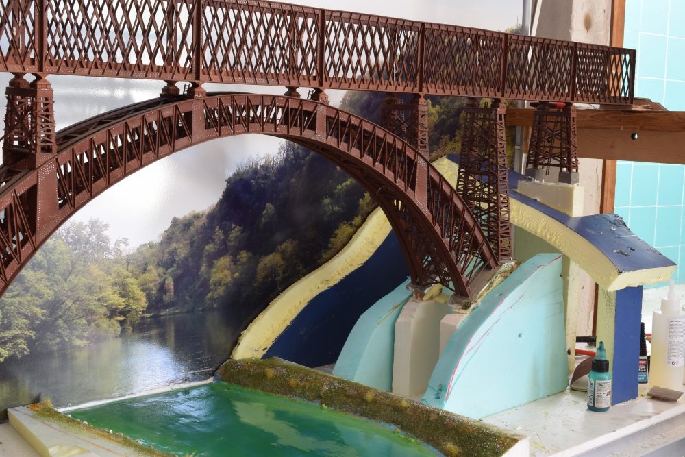

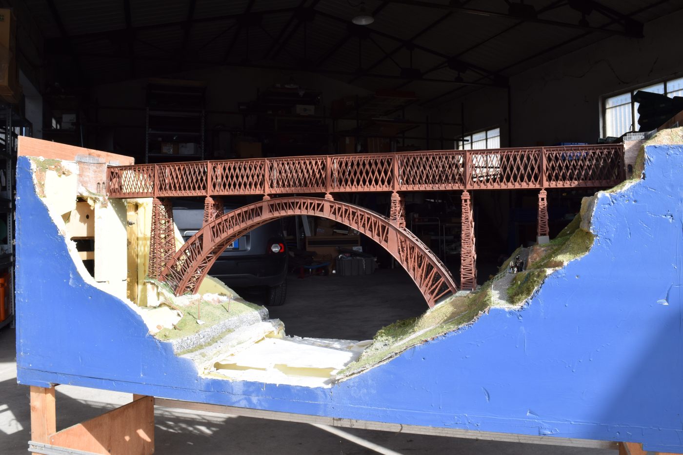

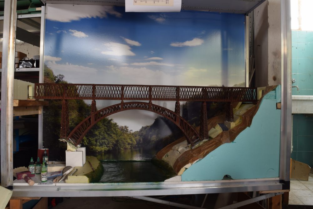

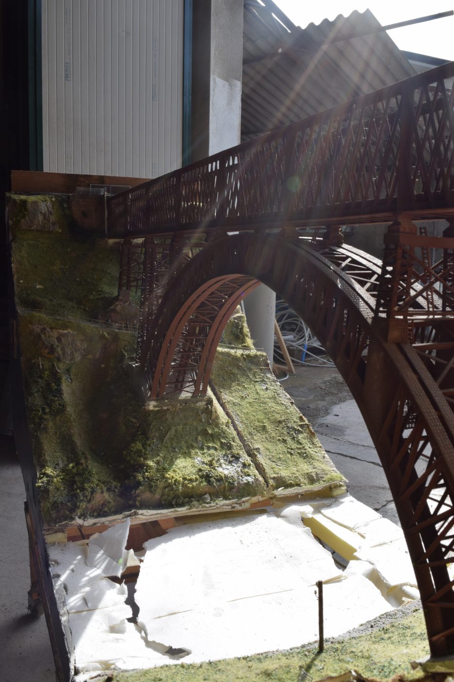

Qualche aggiornamento sui lavori
161,19 KB
222,37 KB
95,73 KB
Sto facendo di tutto per poterlo esporre a Novegro
Loredano
153,36 KB
185,82 KB
