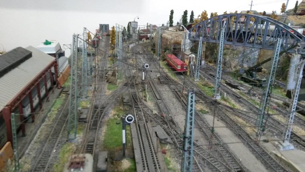

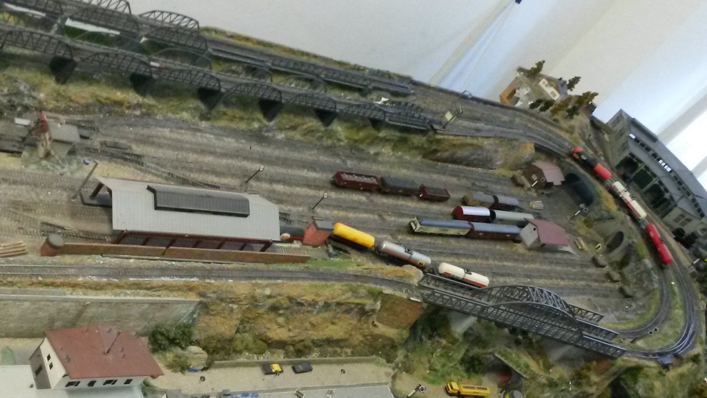

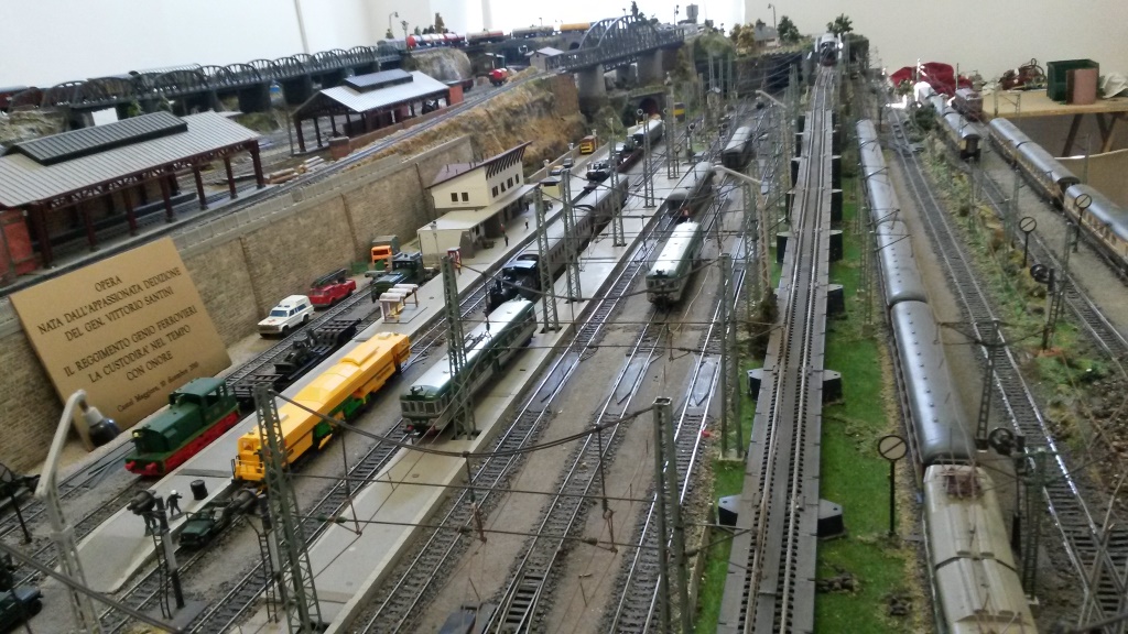

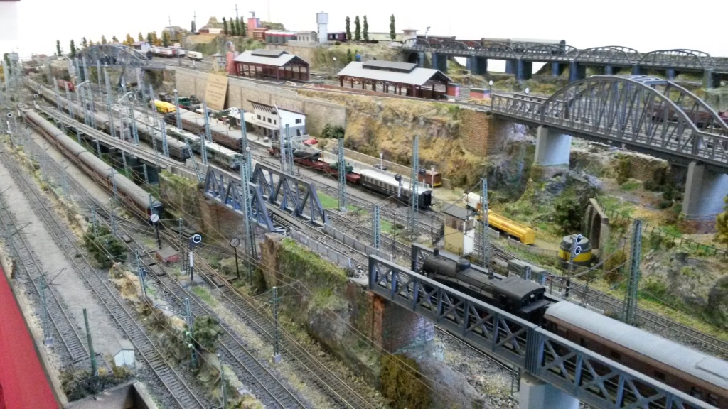

Buongiorno, posto alcune immagini del plastico che stiamo restaurando e che fu realizzato in origine del Generale Vittorio Santini, Capo di Stato Maggiore della Difesa dal 1981 al 1983.
Se siete interessati ho anche il materiale che illustra la parte tecnica di comandi manuali e del sistema di blocco automatico, realizzato con materiale d'epoca.
Il plastico sarà visitabile a breve a Castelmaggiore, vicino a Bologna.

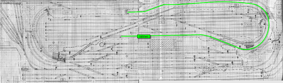

Impianto molto bello, sarebbe interessante vederlo nel suo complesso, pubblicando uno schema del tracciato.

Dalle foto posso desumere quanto segue:
1) l'armamento è Rivarossi vecchio tipo, deviate a 20 gradi (inconfondibili i deviatoi curvi noti come "sciaboloni" e gli inglesi semplici), così come segnali e sganciavagoni;
2) la catenaria è un mix di Rivarossi e montanti di fabbricazione tedesca, non so individuare la marca;
3) edifici e strutture sono un mix di Rivarossi e Lima, forse anche altre marche tedesche;
4) i rotabili sono in prevalenza Rivarossi 1:80, con materiale Lima dell'epoca (alcuni carri cisterna paiono esserlo);
Posso desumere che il quadro comandi sia composto da materiale delle stesse marche.

1) l'armamento è Rivarossi e Lima
2) la catenaria ed i segnali sono Rivarossi
3) Edifici in parte autocostruiti, poi c'è la Pergine di Rivarossi, qualche Faller qui è là
4) Il materiale rotabile è in larghissima misura Rivarossi. C'è qualche Lima, Fleischmann, Jouef. Il Generale collezionava Rivarossi e la stragrande maggioranza dei convogli sono chiusi nelle loro scatole in alcune casse sotto il plastico. Alcuni modelli stranieri vengono da donazioni che gli furono fatte durante i suoi viaggi ed incarichi.
5) il materiale elettrico è Fleischmann, 2 gruppi 6957 (uno a 3 elementi ed uno a 4), 7 6956 e 2 6953 più alcuni diodi

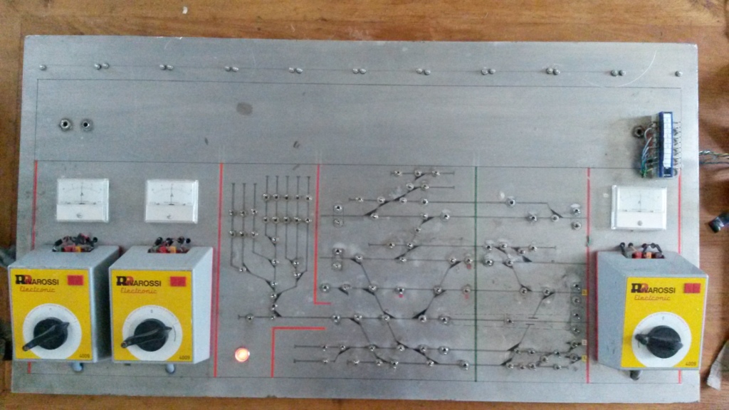

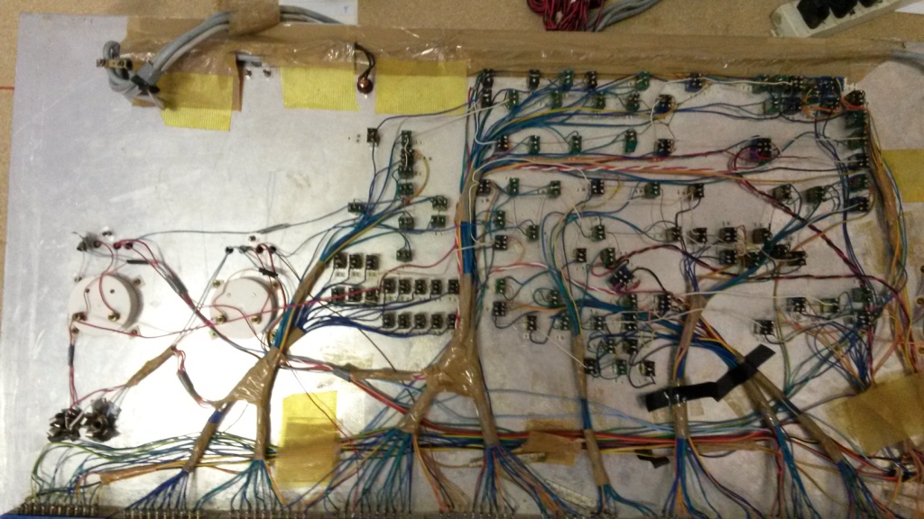

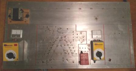

6) le console di comando manuale sono autocostruite. Posto un paio di foto per esemplificare la complessità.
208,64 KB
266,61 KB
21,67 KB
12,22 KB
I circuiti ferroviari sono stati testati e sono abbastanza stabili. Abbiamo raggiunto le tre ore di funzionamento ininterrotto senza problemi o incidenti. A questo punto la data dell'inaugurazione almeno della parte storica, di restauro, si avvicina. Quando sarà esattamente dipende dal personale comandante la caserma. Appena avrò notizie esatte su data e modalità di accesso vi farò sapere.

@ Antonio:
ecco lo schema di uno dei livelli del plastico. E' incompleto perchè a destra è tagliata la parte della piattaforma girevole e il deposito locomotive principale.
713,85 KB
Non è il massimo, ma dobbiamo ancora rifare lo schema in modo dettagliato.
