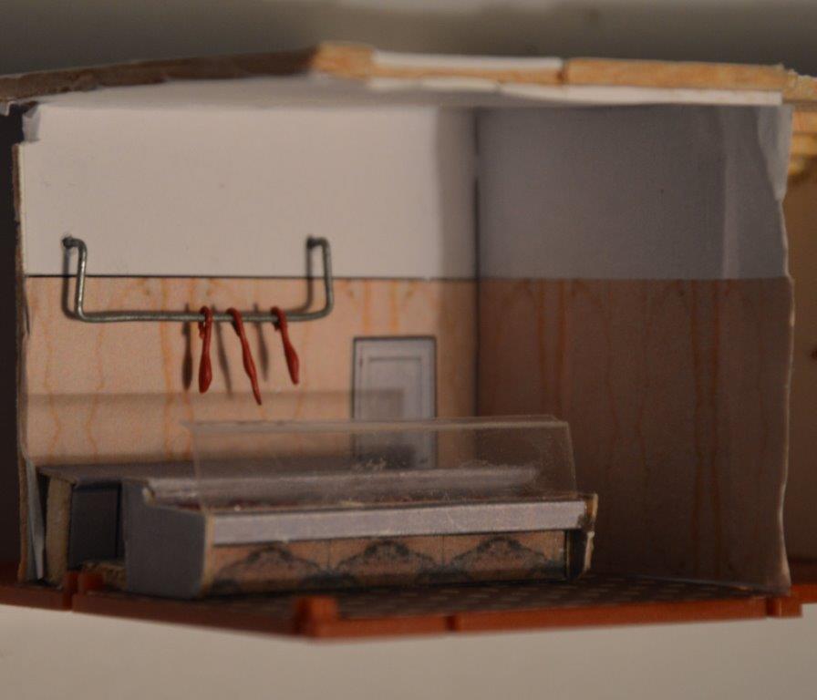

Dopo tanto tempo passato a pensare ..... [8][8][8]
ho ripreso in mano una casetta del plastico di Borghetto che avevo iniziato a modificare per inserirvi due negozi ma non sapevo che attività inserire, e quindi mi ero fermato.
Poi girando sul web l'idea una Macelleria ed una Farmacia, ho iniziato con un retro banco frigo.
38,02 KB
49,49 KB
41,85 KB

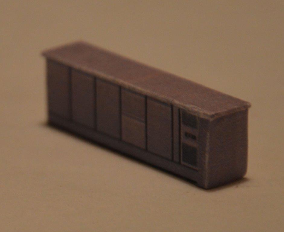

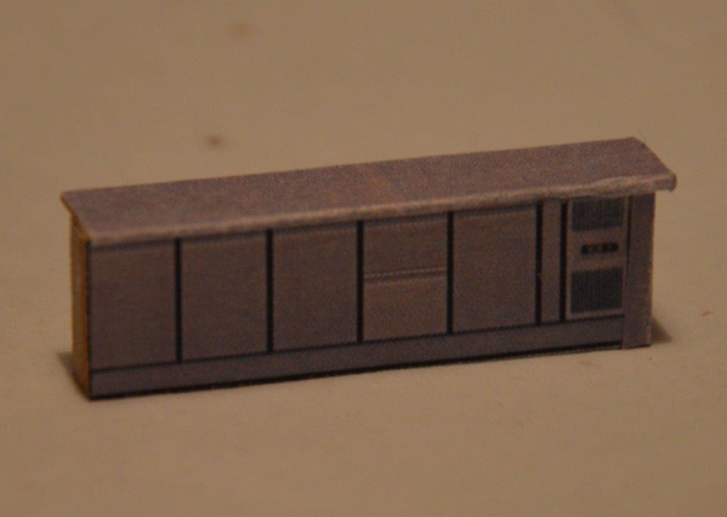

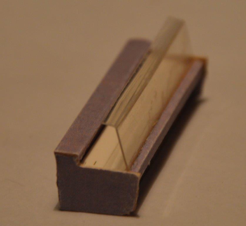

La costruzione è stata facile, poi sono passato al banco frigo vero e proprio partendo da disegni trovati sul Web e ricordi di quelli che costruivo in acciaio una decina di anni fa.
Ecco il risultato .
39,29 KB
38,66 KB
32,04 KB

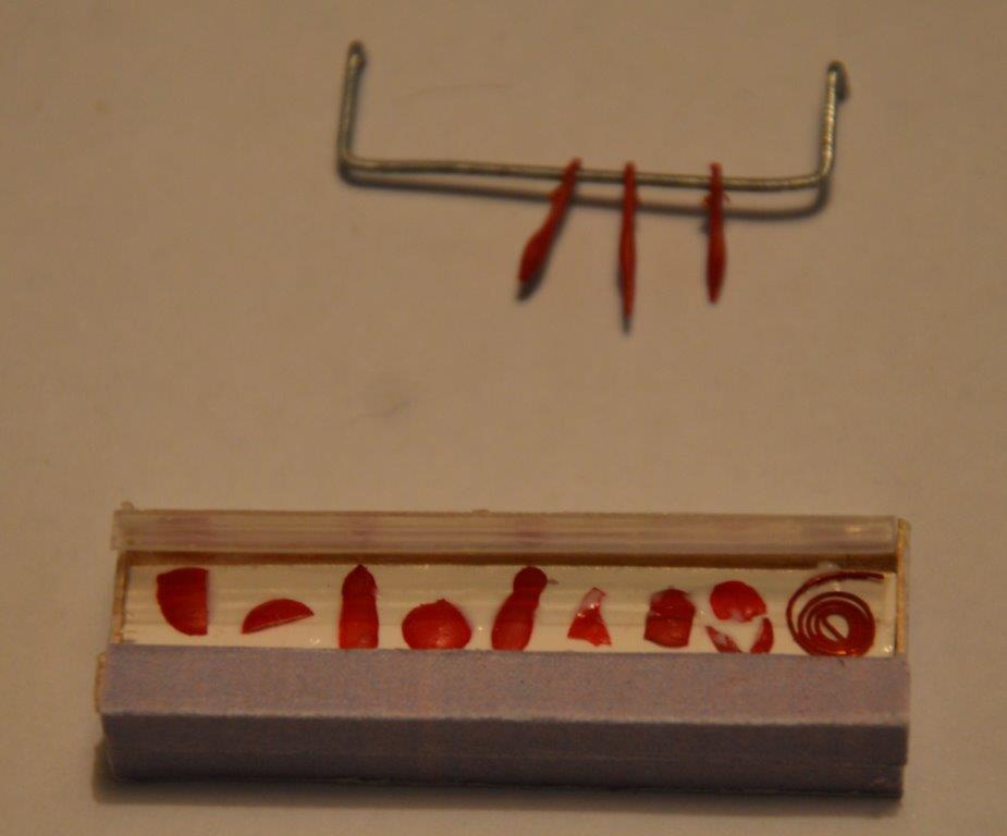

Il piano di esposizione è ricavato da un cartoncino bianco lucido che imita i piani in acciaio smaltato, ma il tutto risultava spoglio per renderlo vivo ho deciso di inserirci la carne ed i salumi, a questo punto serviva anche una ganciera con i salami appesi.
40,4 KB
si accettano critiche. Nel prossimo inserisco altre foto

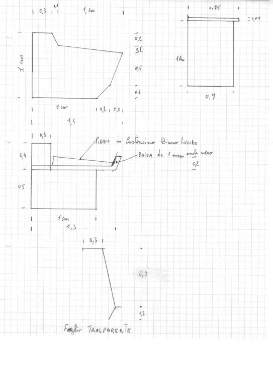

Però vogliamo un disegno con le dimensioni.

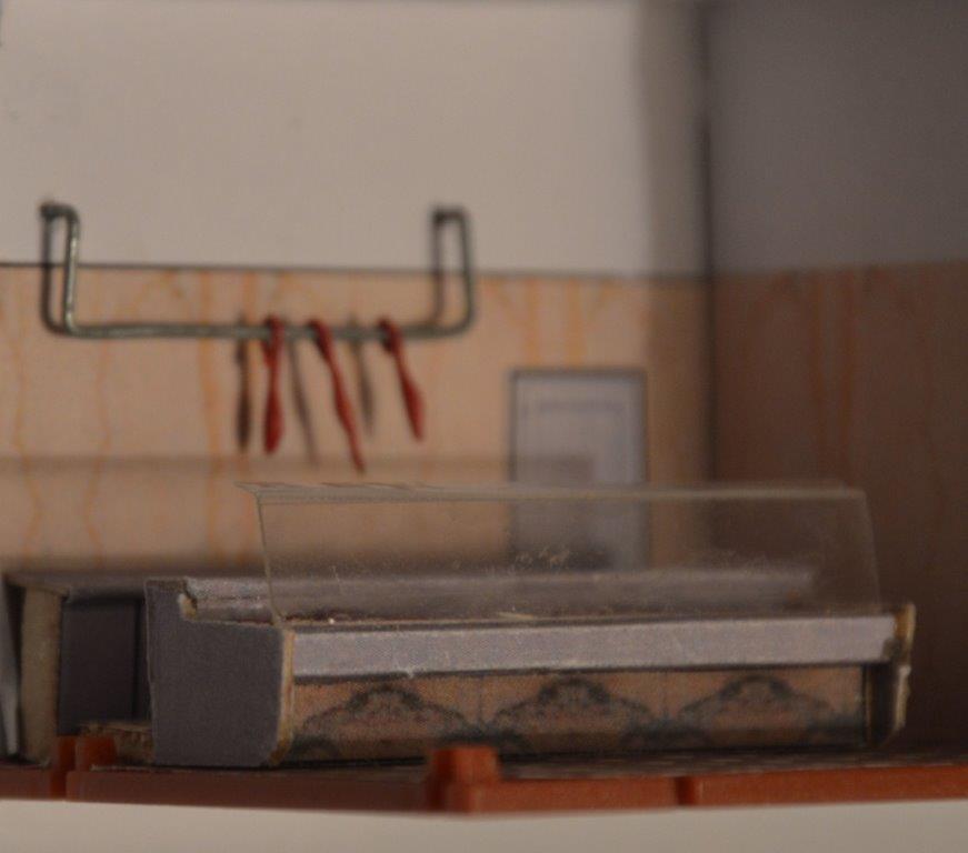

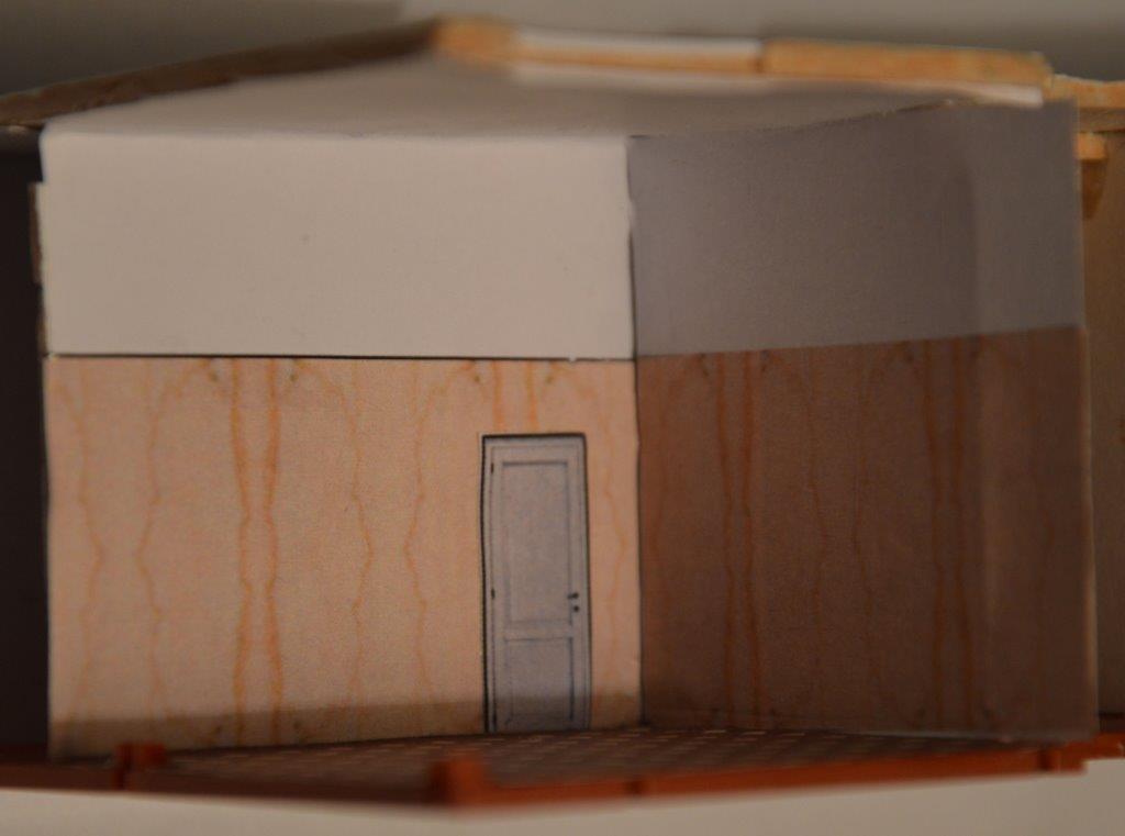

Come promesso continuo ad inserire le altre foto che rendono l'idea dell'ambientazione.
Ho cercato sul web foto di marmo rosa e poi ho costruito il fondale da inserire nella macelleria.
46,71 KB
e quindi inserito i mobili.
47,07 KB
41,84 KB
La parete destra finisce con solo un pezzo di carta che copre l'incavo della casetta.
46,24 KB

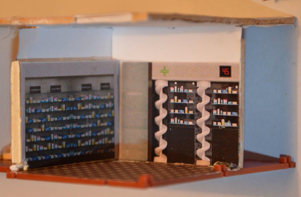

Dall'altro lato sto costruendo la Farmacia per cominciare ho inserito l'arredamento
64,24 KB
manca ancora il bancone sarà la prossima costruzione da fare assieme ai personaggi del macellaio e del farmacista cosa che farò nei prossimi giorni.
48,88 KB
Una volta chiuso si vedrà poco e devo ancora trovare una soluzione per illuminare i locali, visto che non riesco a trovare led piatti dalle mie parti.

Walter preparo il disegno e l'ho inserisco ho disegnato tutti i pezzi direttamente sulla balsa.

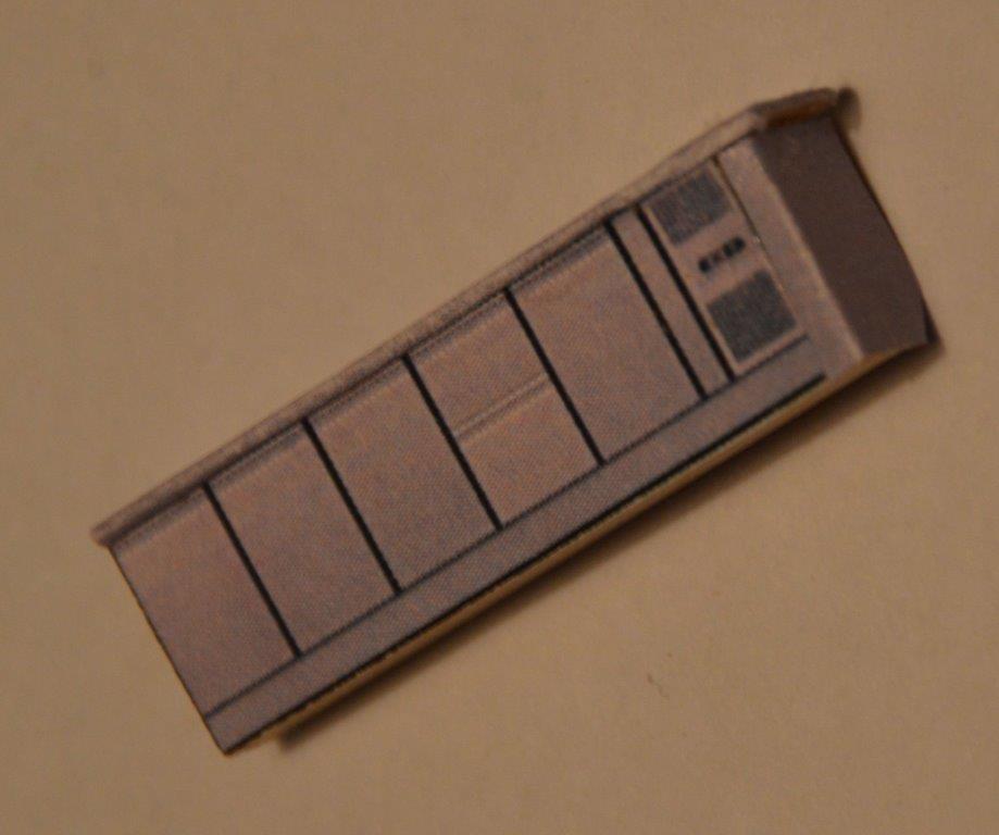

Ecco le misure principali la lunghezza è a piacere non meno di 2,5 cm altrimenti bisogna fare una vetrina che ha una struttura più leggera.
44,84 KB
Inserisco anche il pdf
Schema banco-002.pdf (280,65 KB)
Sergio

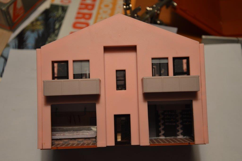

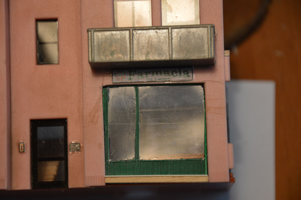

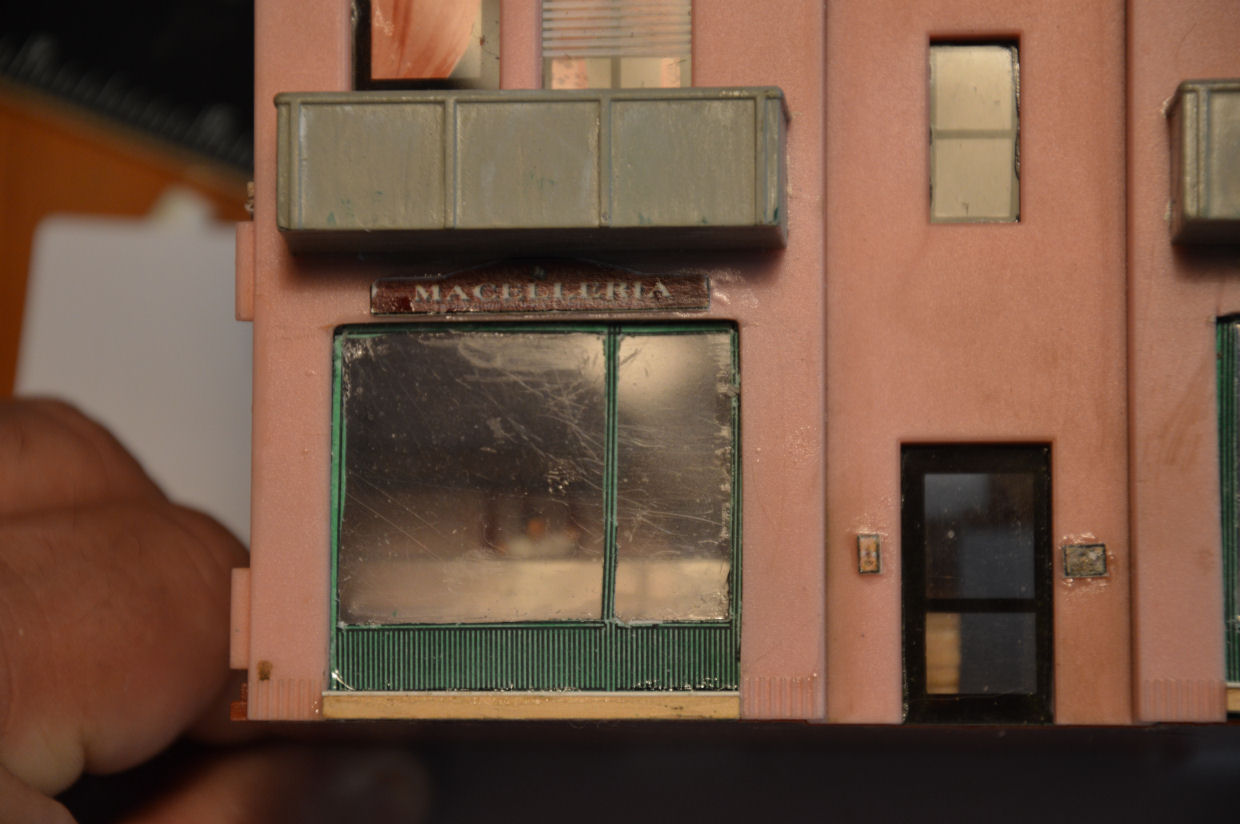

Sono andato avanti con la facciata dei due negozi.
138,29 KB
137,91 KB
Ho cercato di inserire anche il campanello e la buca delle lettere ma il risultato mi sembra scarso.
I vetri non sono il massimo parecchio rigati devo vedere se con l'illuminazione interna vanno bene o li devo rifare.
Manca ancora la farmacista e qualche cliente.
Sergio

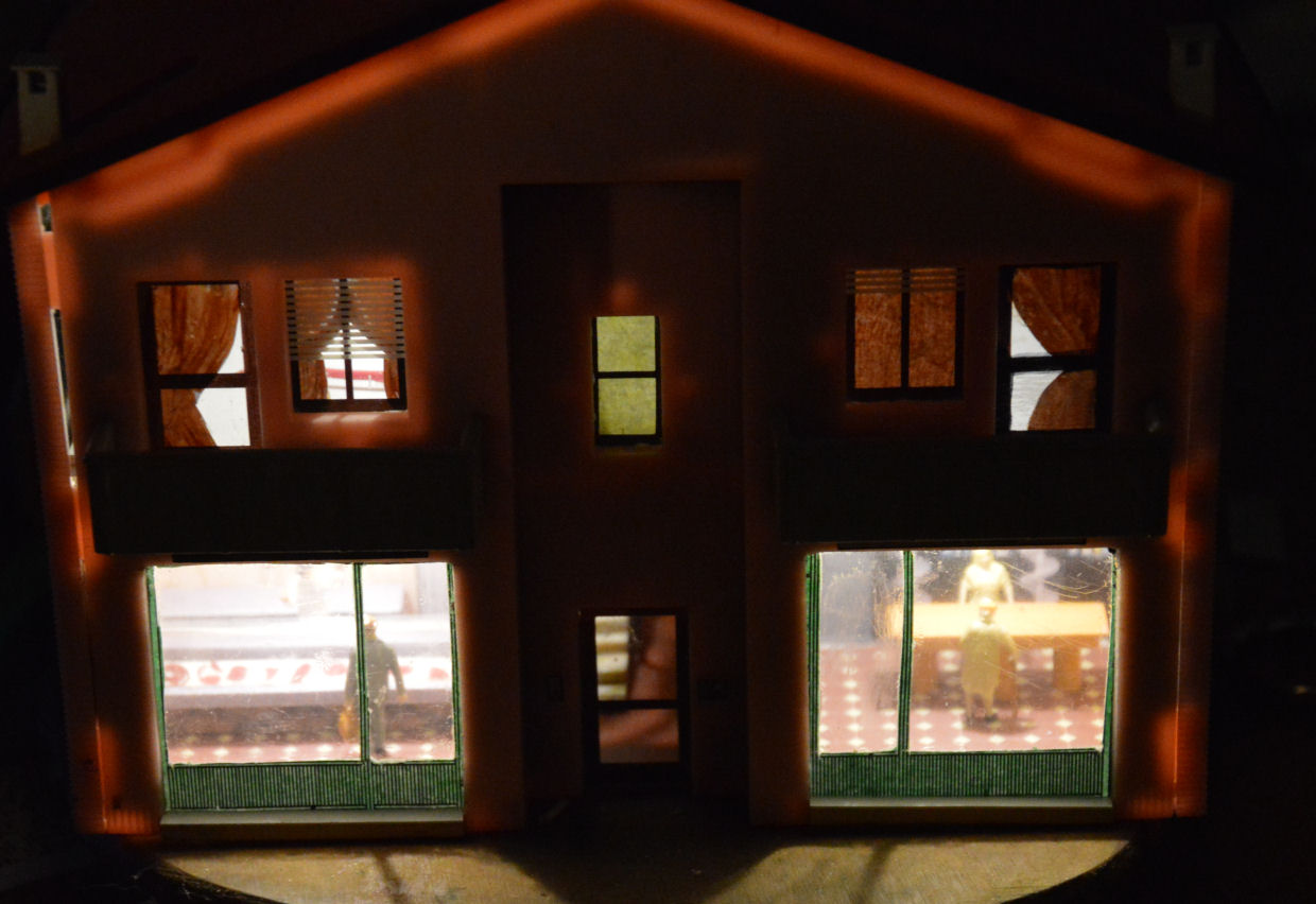

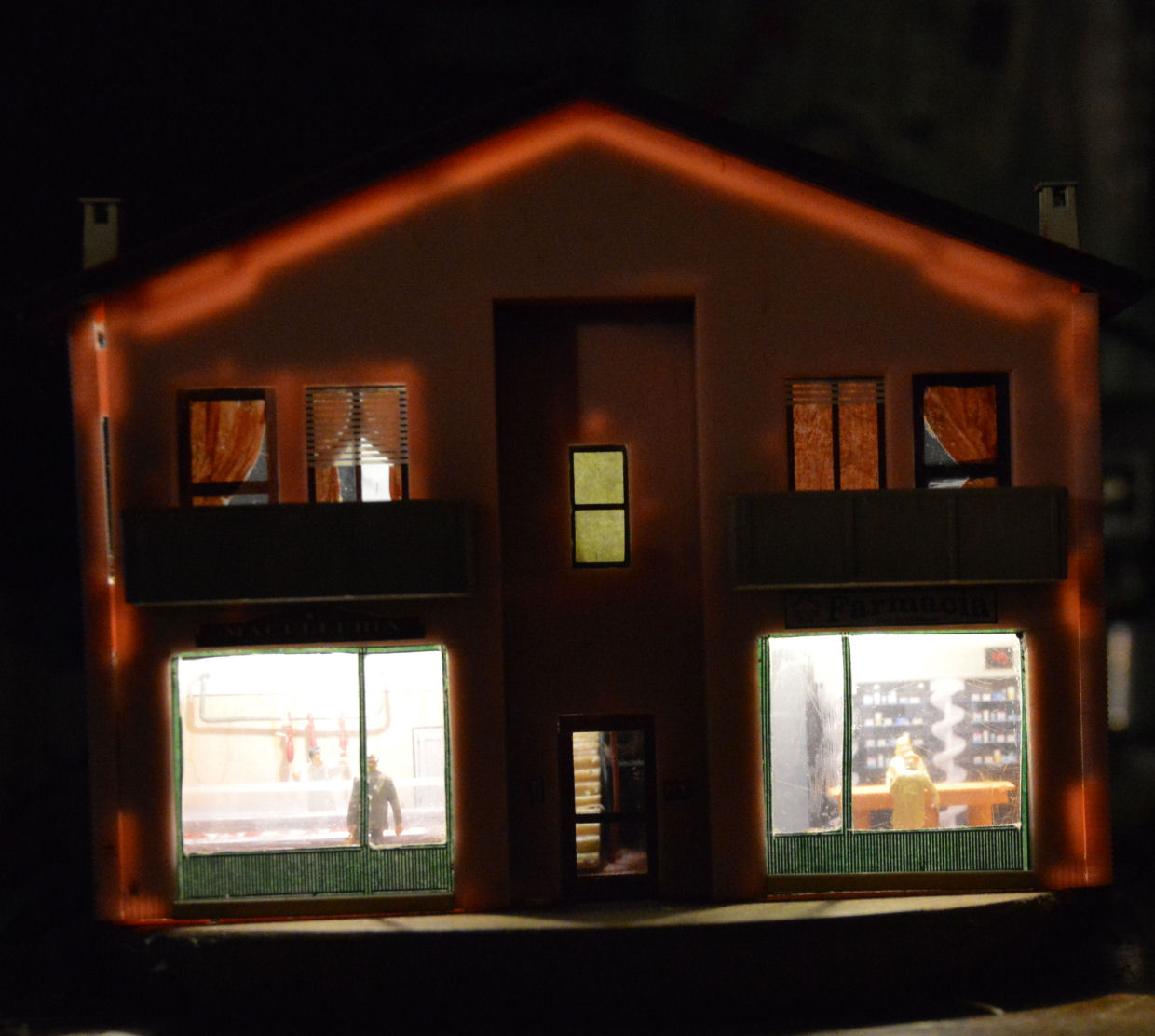

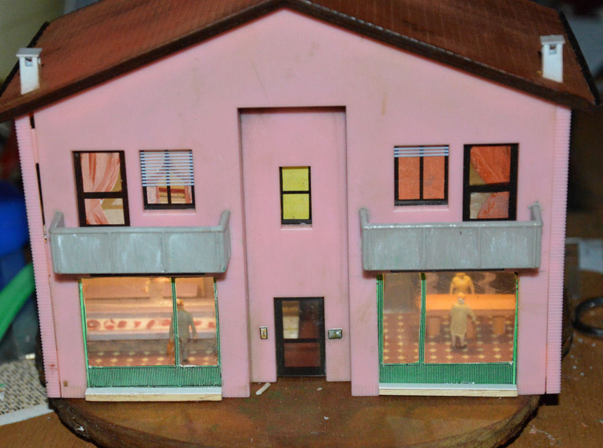

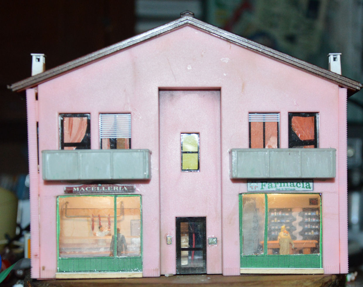

Ciao Grazie a tutti per i complimneti,
siamo all'ultimo atto illuminazione riuscita
210,38 KB
186,89 KB
ed ora al buio
145,08 KB
173,24 KB
Mi sembra che i vetri anche se un po rigati siano accettabili, voi cosa ne pensate?
Sergio
Re: Macelleria e Farmacia in HO
#23 Messaggio da liftman »
Molto suggestive le immagini in "notturna" :cool: :cool: per le "rigature ai vetri" dubito che se ne possa accorgere qualcuno se non si avvicina con una lente, e poi si può sempre dire che i negozianti nella zona sono dei sudicioni... [:o)]
