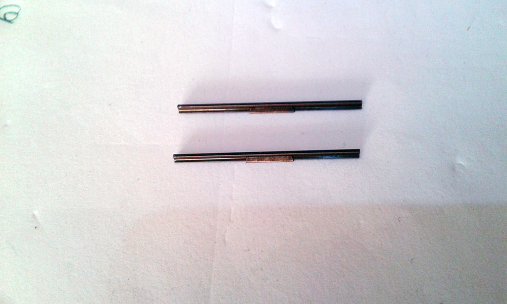

Ciao ragazzi, di certo non riporto niente di nuovo, in attesa di sapere come voi vi siete ingegnati nell'affrontare la questione (Più cose si conoscono e meglio è) :smile: , vi mostro come ho fatto io.
Di cosa sto parlando? di come congiungere perfettamente due binari flessibili.
Quando ci troviamo ad unire tra loro due binari flessibili, spesso dobbiamo sacrificare una o due traverse per far spazio alla scarpetta metallica o di plastica che sia.
Ci ritroviamo dunque in una situazione del genere:
448,53 KB
Certo se decidessimo di non usare alcuna scarpetta la questione non si pone nemmeno, ma se oltre ai soliti cavi elettrici saldati al binario e fatti passare al di sotto del tavolato, che fa da base al nostro plastico, decidessimo di usare anche le scarpette metalliche anche solo per assicurarci un giusto allineamento dei binari, ecco che non si può accettare quel "buco" di traverse come visto nella foto precedente.
So che non è un gran dilemma e che la soluzione è alla portata di tutti per la sua semplicità, ma come già detto volevo mostravi come ho risolto io, giusto per un confronto di opinioni.

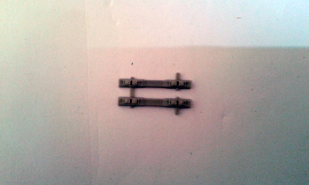

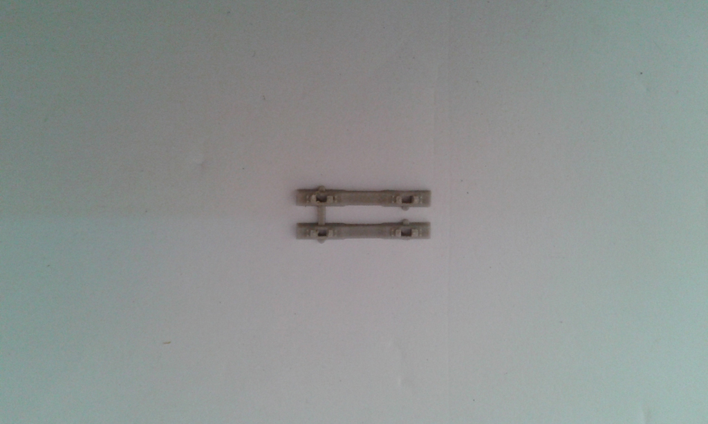

Dunque, visto che il "buco" da coprire nel mio caso era più o meno quello di due traverse, ho preso due traversine che mi sono avanzate dalla posa dei binari sul mio plastico in costruzione.
527,44 KB
Ho asportato con un cutter parte della rappresentazione delle piastre e dei bulloni che al vero fissano i binari alla traversa, ottenendo così le sedi dove infilare le scarpette metalliche.

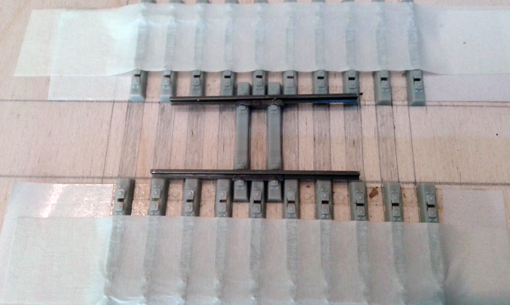

342,06 KB
Successivamente ho infilato le due scarpette metalliche all'interno di altrettanti spezzoni di rotaia.
483,06 KB
Ho fatto questa operazione, per facilitare il fissaggio delle scarpette e per assicurarmi un loro perfetto allineamento con le traverse che le conterranno, ed anche per renderle più "docili" nell'inserimento definitivo del flessibile.
A questo punto con l'aiuto di una dima auto-costruita con alcune traverse in avanzo, ho incollato con colla cianoacrilica le scarpette alle traverse, badando che le stesse si posassero correttamente in mezzo alle sedi "Buchi" ricavate in precedenza.
(La dima mi assicura il mantenimento della corretta distanza tra le due traverse).
445,74 KB

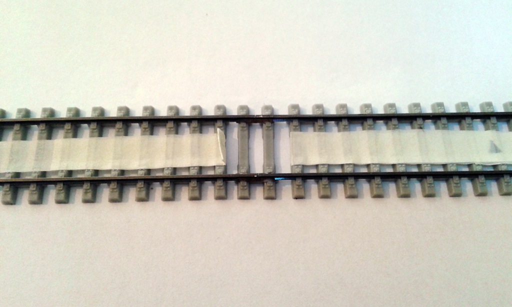

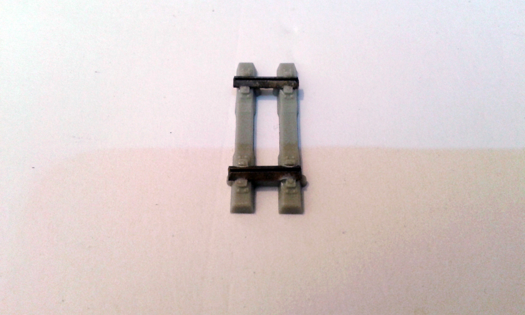

Dopo averci messo un peso sopra per facilitare la presa della colla, e atteso che la stessa si asciugasse, ho sfilato con delicatezza i spezzoni di binario usati prima.
Ottenendo un risultato come questo:
419,6 KB

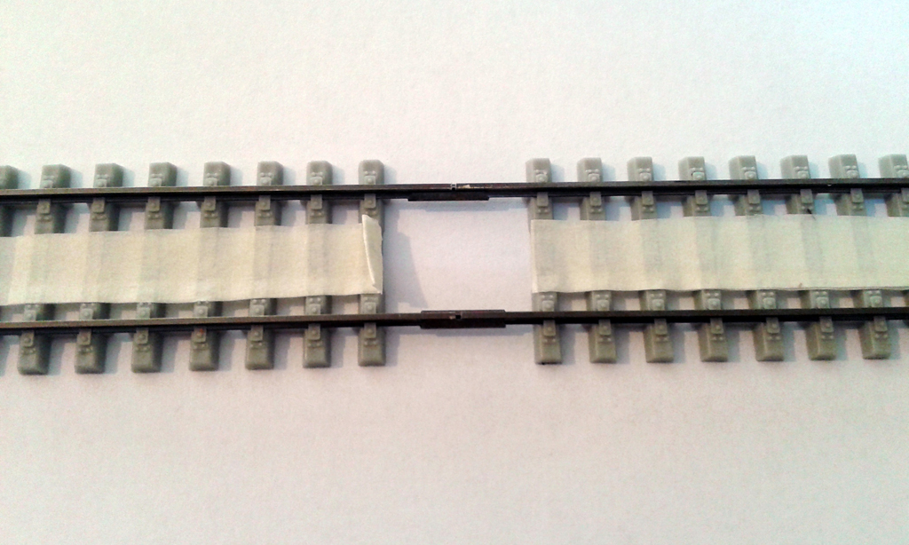

A questo punto non ci rimane che montare le traverse così modificate tra i due flessibili da unire, ed ottenere una congiunzione molto più accettabile.
450,91 KB

Interessante ma troppo laborioso. Non è più semplice dopo aver lavorato di cutter infilare le traversine nello spazio e fissarle con un goccio di colla, dopo aver congiunto i flessibili con le solite scarpette?
In effetti questo è il metodo che ho adoperato anch'io, è sicuramente più sbrigativo, ma si è costretti ad eliminare i perni di fissaggio delle rotaie, che fanno troppo spessore.
Con il metodo esposto, si riesce a salvare i perni.
È vero che poi alla fine non si vedono, però è una scelta.

Personalmente trovo che il metodo di Raimondo, seppur laborioso, paga molto dal punto di vista estetico

Volevo solo precisare una cosa, giustamente come qualcuno ha osservato, vi sono altri modi più semplici per ottenere una buona giunzione tra due flessibili, come quello suggerito da Roberto, metodo tra l'altro anche da me utilizzato con i flessibili della peco che sono come dire un po più "rigidi" e disciplinati, ma i flessibili della Tillig non quelli già pronti, che non ho mai usato e su cui non mi pronuncio, ma quelli creati diciamo in kit con i profilati di binario e traverse prese a parte, ecco questi flessibili forse sono un po troppo flessibili e indisciplinati, e per tenere le traverse al loro posto ho dovuto creare la dima che si vede in una foto postata in precedenza e tenerle ferme con un po di nastro per carrozzieri. Ecco per questo tipo di binario il metodo da me suggerito, è stato l'unico che mi ha dato un risultato soddisfacente.
