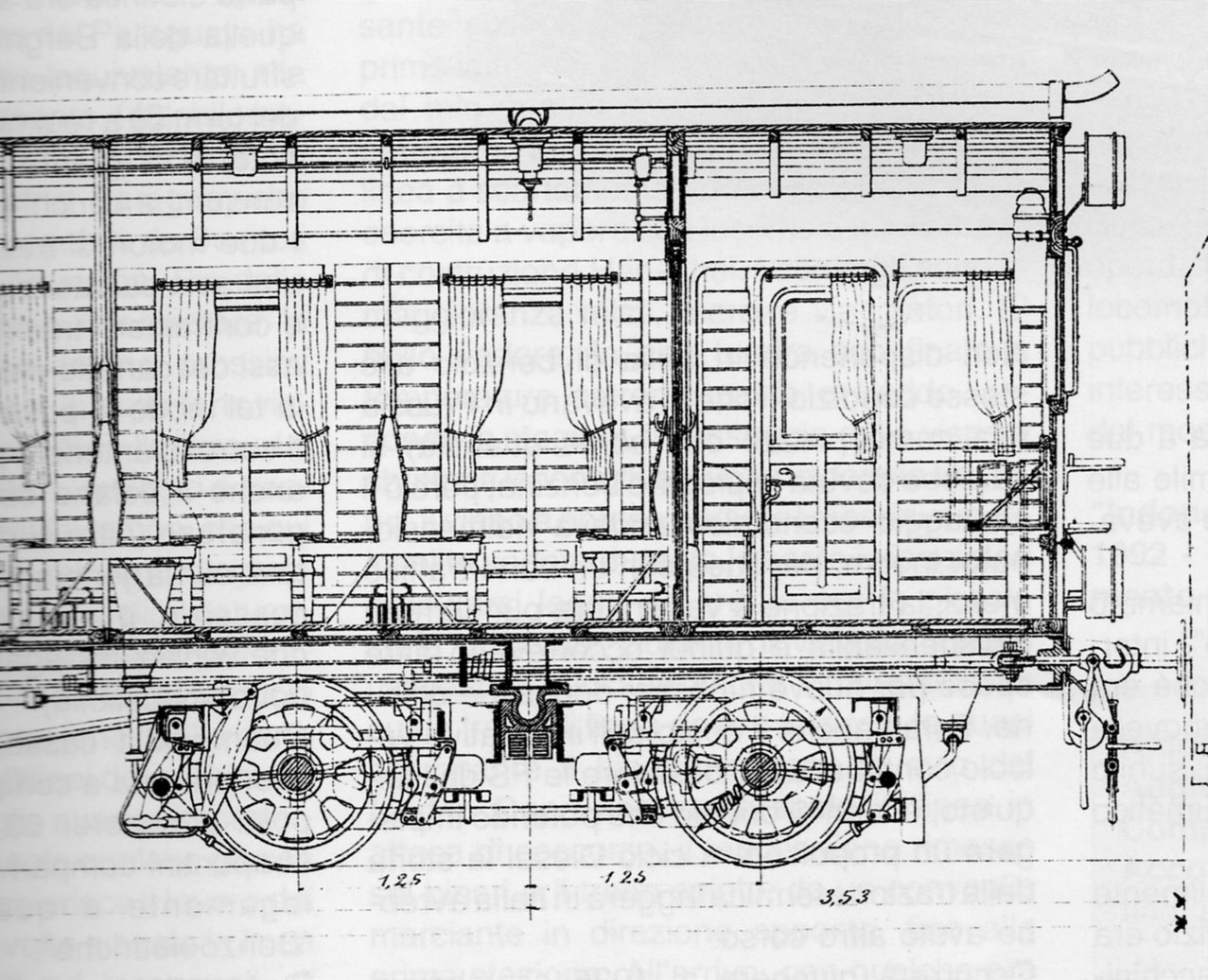

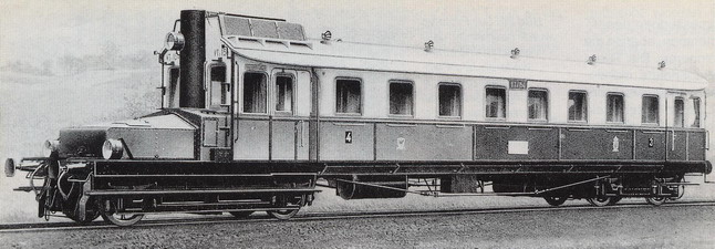

Il veicolo aveva la parvenza di una carrozza con cassa in legno, poggiata su un telaio in ferro. L'esterno era foderato di lamierino sottile, a proteggere il legno dalle intemperie (pratica molto usata nelle ferrovie germaniche del tempo). L'aspetto inconsueto era dato dal basso avancorpo, su una sola testata, che ospitava il motore termico, dando una parvenza generale di veicolo stradale.
Cassa, telaio e carrelli furono costruiti dalla Waggonfabrik Aktiengeselschaft, mentre la Deutz, capo commessa, fornì motore a scoppio e l'equipaggiamento meccanico.

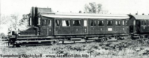

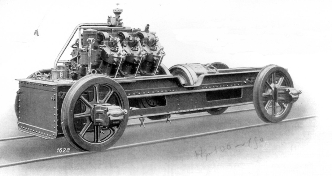

Il motore endotermico era un Deutz, a 6 cilindri a V, di cilindrata 24.500, con valvole in testa, installato sul carrello frontale, con passo 3800 mm. L'alimentazione era a benzolo, che essendo poco volatile, impediva l'utilizzo del carburatore, ma imponeva l'utilizzo di un dispositivo ad aria compressa per l'alimentazione.
La miscela aria-benzolo veniva dosata, per l'iniezione ai cilindri, da un regolatore centrifugo. L'accensione era di tipo magneto-elettrica, data l'alta compressione della camera di scoppio, era impossibile installare comuni candele (all'epoca molto voluminose). In caso temperature molto rigide, l'aria compressa (accumulata in serbatoi nel sottocassa) veniva saturata da benzina, iniettata per rendere il comburente molto più infiammabile, a causa della scarsa attitudine del benzolo a miscelarsi a basse temperature.
Il radiatore di raffreddamento era posto, orizzontale, sull'imperiale ed una grande ventola provvedeva al raffreddamento, pratica ancor'oggi usata nelle comuni locomotive diesel.
Il tubo di scarico aveva una valvola automatica di deviazione di flusso. Infatti, a causa dell'alta tossicità del benzolo combusto, i gas di scarico venivano deviati nel lungo tubo che correva sull'imperiale, in caso di marcia avanti. Oppure direttamente rilasciati, in caso di marcia a ritroso. Questo permetteva ai passeggeri di rimanere sempre dal lato opposto delle emissioni di scarico.
L'apparecchiatura elettrica venne fornita dalla Bergmann Elektricitas di Berlino, azienda che produsse tutta la parte elettrica di trazione.
Sul carrello motore trovava spazio anche il grande generatore di corrente accoppiato direttamente.
Carrello motore
215,88 KB
Il carrello posteriore aveva un passo più corto, 2500 mm, ed era dotato di due motori elettrici, ognuno accoppiato ad un asse, della potenza di 48,5 Kw ad una tensione di 300 Volts, potenza raggiunta a 700 RPM.
I motori trasmettevano il moto agli assi tramite ingranaggi rigidi di tipo tramviario.

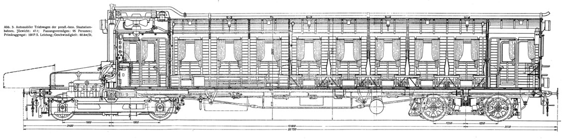

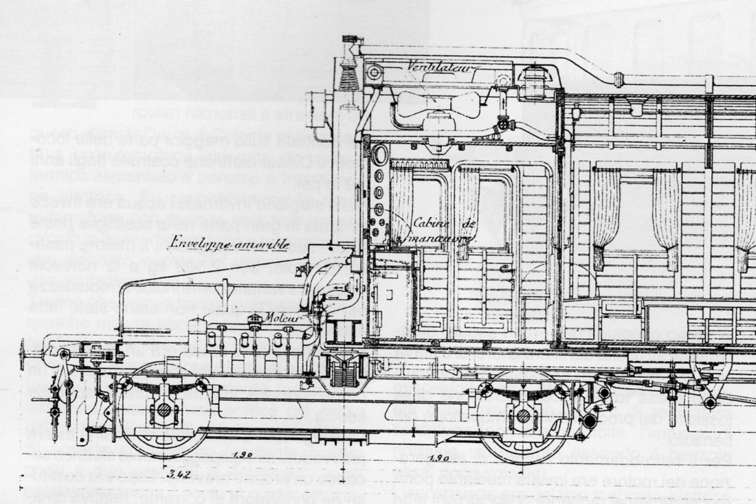

La cassa era lunga 13 metri (su un totale di 20,7 metri, respingenti compresi) e vi si accedeva all'interno tramite 2 vestiboli laterali, dotati di quattro porte. Entrando nel primo scompartimento vi erano 2 lunghe panche ai lati, poste longitudinalmente ed una grande spazio centrale ove depositare i bagagli ed i "posti in piedi". Bisogna considerare che all'epoca, le ferrovie locali, avevano stazioni molto vicine fra loro, quindi il viaggio poteva anche essere "sopportato" in piedi. Per lo stesso motivo le carrozze non erano dotate di ritirata. Nel secondo scompartimento (divisione creata a circa metà rotabile) vi erano sedili in legno di abete lucidato, disposti in 5 sezioni, con 3 sedute da un lato e 2 sedute dall'altro, per un totale di 50 posti a sedere.

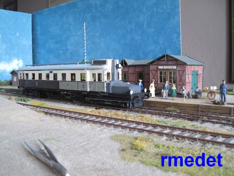

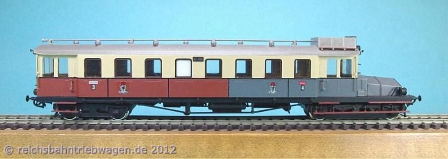

Grazie ragazzi. Immaginavo che la cicca avrebbe suscitato interesse. Ho omesso un fatto, di scarso valore, ma è corretto riportarlo.
La classificazione VT 159 avvenne solo dopo la fine della 1^ guerra mondiale in VT 152 - 161, dalle neonate DR ed era dotata di motore diesel elettrico.. La sigla VT altro non significava che Verbrennungs Triebwagen, ovvero "automotrice con motore a combustione interna". La numerazione classificava le vetture in base al tipo di motore, alimentazione, allestimenti interni.
In Italia venne semplicemente classificata (come unico esemplare esistente sul territorio) "Automotrice benzo-elettrica a 4 assi". Purtroppo non si riesce a sapere se la livrea rimase quella originale delle KPEV (Nera, Azzurra, grigia, bianca e marrone) a sottolineare la III e IV classe oppure se venne riverniciata.
I colori originali erano come quelli di questo modello autocostruito da un modellista tedesco, a replicare la sorella VT 154.

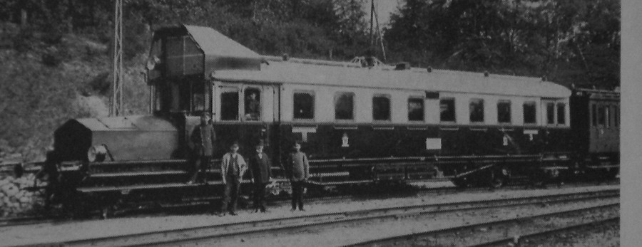

Ciao Roy, non ho alcun dubbio sulla bontà dei dati della tua ricerca e delle fonti da cui hai attinto.......volevo
solo specificare che non si trattava di binari F.S. Binari comunque italiani, come da te scritto!! :smile: :smile:
Anch'io ,come tanti, non ero a conoscenza di queste prove di mezzi del genere in suolo italico, quindi ti ringrazio per averlo evidenziato!!!
Carlo.
Una foto dell'automotrice!! E la stessa?

L'automotrice della tua foto è molto simile, anzi quasi identica. Ma considerata la generosità della dimensione del radiatore, mi viene da pensare che fosse già un automotrice diesel-elettrica. La famosa modifica fatta da Brown Boveri, nel 1925.
Re: L'alba delle automotrici italiane. La VT 159 KPEV
#17 Messaggio da carlo mercuri »
Ciao Roy,
nessun problema, io e te ci intendiamo sempre!
Sono concorde su tutto: è solo parlandone e approfondendo l'argomento che si riesce a evidenziare la vera storia di mezzi, rotabili e quant'altro.
La foto che ho postato è di Horst J. Obermayer "Taschenbuch Deutsche Triebwagen", nella didascalia appena sotto la foto c'è scritto: Benzoelektrischer Triebwagen VT 15 der Kpev 1912.

Non c'è dubbio. E' una automotrice benzoelettrica, una delle 10 "Verbrennungs Benzoelektrischer Triebwagen" in questione.
Come ho scritto più sopra, vennero costruite 10 diverse versioni di tale automotrice, immatricolate VT 152-153-154-155-156-157-158-159-160-161. Non saprei dire qual'è. Per certo non è la VT 154 e nemmeno la VT 159, le dimensioni e forma del cofano radiatore sull'imperiale lo dimostrano. E' comunque una VT 15x, Parte di quel gruppo.
Ora mi si è acceso un dubbio. Non è che la stessa automotrice fu spedita altrove, sempre in Italia, modificandola qua e la, per altre prove? :wink:
