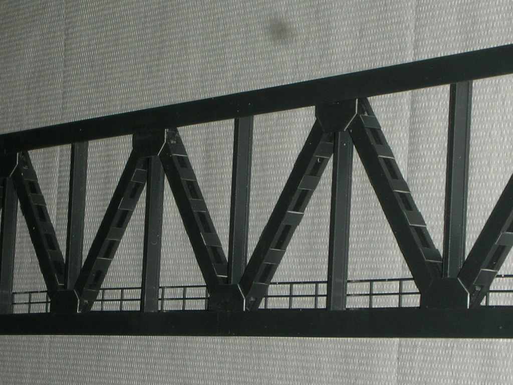

Mi sembra che anche la travata laterale di prova stia venendo molto bene; la senzazione è abbastanza vicina a quella della travata originale e la colorazione finale, la sporcatura e il deposito di ruggine qua e là faranno il resto. A mio avviso direi che puoi procedere così.

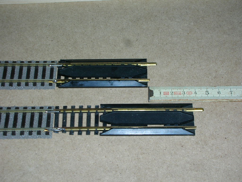

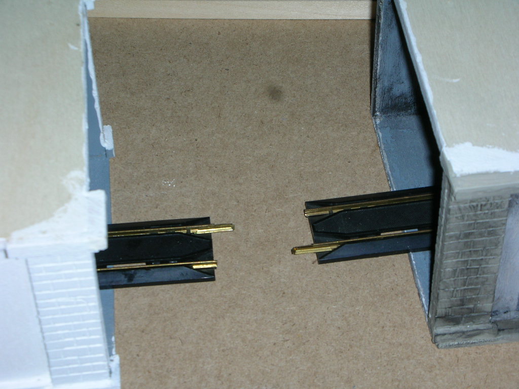

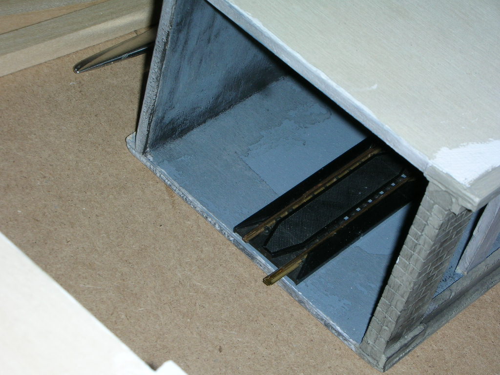

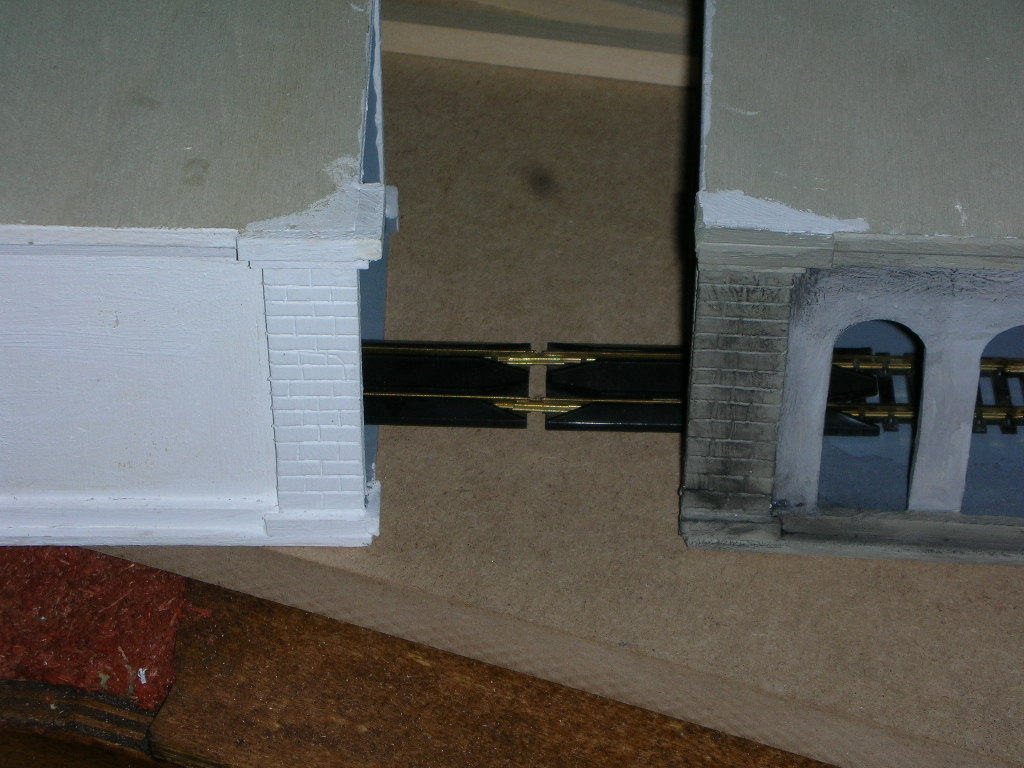

Per quanto riguarda la connessione dei binari tra i vari moduli (ricordo che i binari sono all'interno delle travature del ponte!!!) ho pensato di inserire ad ogni estremità un binario allungabile. L'armamento sarà Fleischmann Profi codice 100 nei tratti a vista e Fleischmann Modello (senza massicciata) sempre codice 100 nei tratti sul ponte.
I binari tipo Modello hanno un binario allungabile che passa da 80 a circa 120 mm; ponendone due alle estremità di ogni binario ho la possibilità di avvicinare i due moduli (che ricordo sono su gambe munite di ruote) e far "spuntare" dalle travature del ponte due pezzi di binario di circa 4 cm per lato per un totale di circa 8 cm. Questo spazio dovrebbe permettermi di unire le due estremità di binario tramite normali scarpette e quindi di riavvicinare e unire i due moduli precedentemente ben allineati in altezza.
Ho fatto alcune prove utilizzando i manufatti che riproducono le parti in muratura ed ecco una breve dimostrazione.
Ovviamente i binari estensibili saranno saldati agli altri binari a livello di scarpette, per evitare che estraendone la parte estensibile non si sfilino a loro volta.

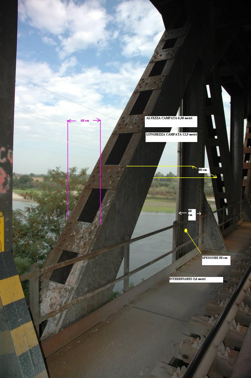

E' un lavoro proprio imponente, quello che stai facendo Mauro! La travata laterale offre un bell'impatto visivo. La sensazione che ne ho ricavato, osservando anche la foto dell'originale, è che quest'ultimo appare più snello come struttura, ma probabilmente è l'effetto del colore diverso ad alterarne la percezione.
Grazie Enrico, l'aspetto estetico della travata laterale è frutto di compromessi che comunque si rifanno alle misure reali in scala; dovessi osservarle strettamente dovrei fare la trave inclinata ancora più spessa!

#84 Messaggio da sma835_47 »
Caro Mauro, permettimi di ricordare un suggerimento che un Maestro fermodellista, Italo Briano, dava spesso: molte volte è più importante che il modello dia le stesse sensazioni che si hanno guardando l'originale, piuttosto che riprodurlo in scala perfetta.

Hai messo il dito nella piaga Saverio; ecco perchè vorrei un vostro illuminato parere confrontando foto dell'originale e mio manufatto di prova. A stasera.

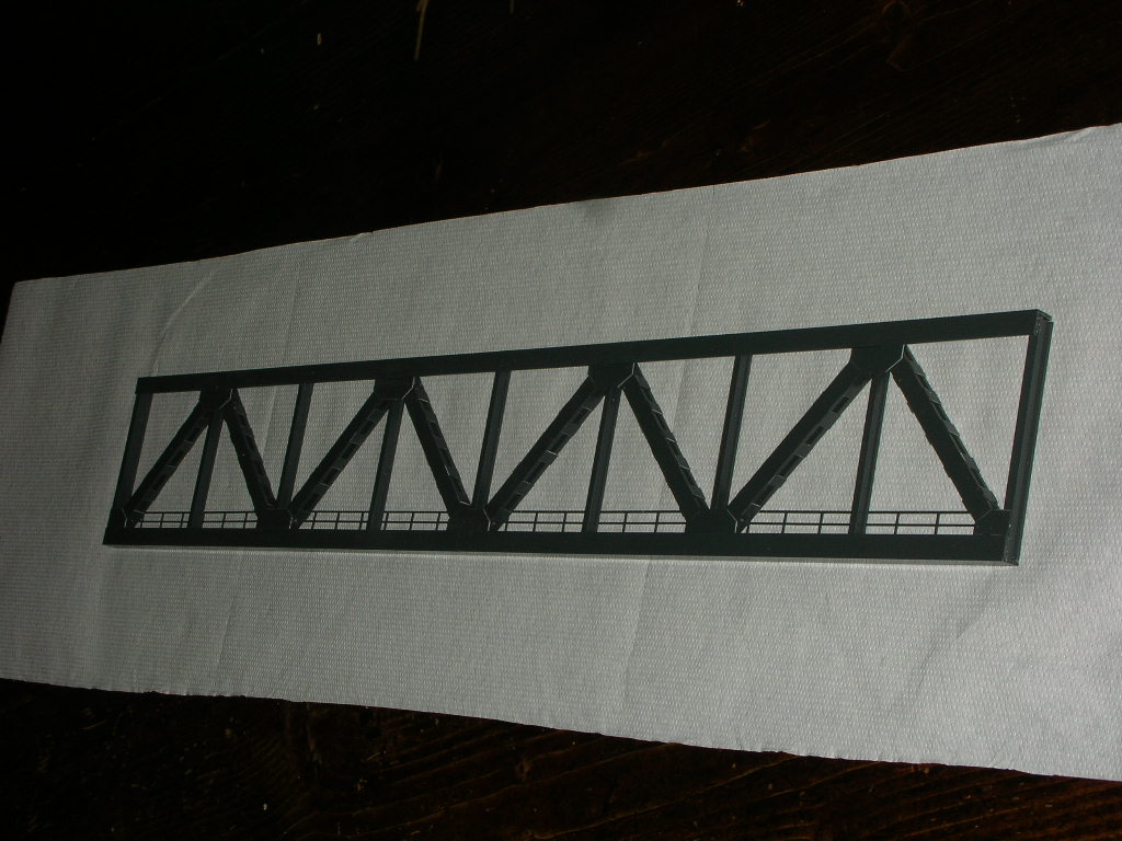

#86 Messaggio da Docdelburg »
Lentamente ma i lavori proseguono; ora sto costruendo le parti laterali del ponte. In foto un lato di una campata; ne dovrò costruire 12 (si dodici!) :sad:

Bravo Mauro... era un po' che battevi la fiacca! :cool: :cool: :cool:
Mi piace, mi sembra molto ben rifinito.

No, questo è il colore dell'abs così come lo consegnano.
Ho fatto delle prove e credo userò colori Tamyia: un grigio metallo scurito con marrone-rosso. Cercherò di applicare anche qui la tecnica del sale, quindi un rosso ruggine sotto e il grigio metallico scurito sopra.

A me sembra un lavoro incredibilmente bello e preciso.
Subito pensavo fosse in fotoincisione, non vedo alcun difetto.
Poi, il bordo chiaro dei tagli, mi ha fatto capire che era un materiale plastico.
Incredibile, hai tutta la mia ammirazione.
