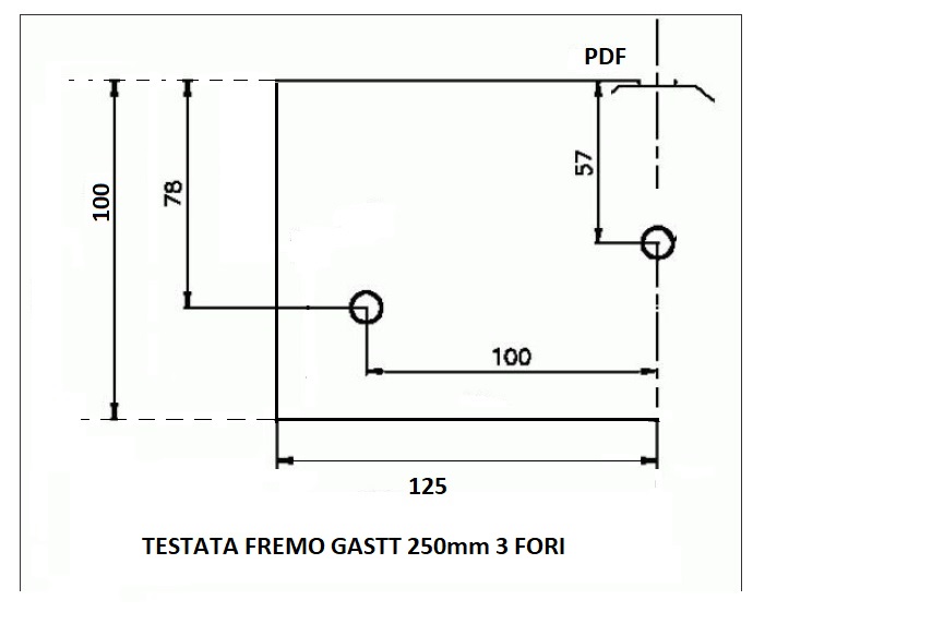

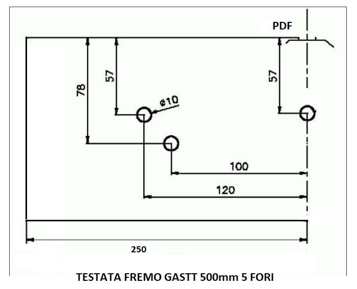

Come discusso nei giorni scorsi e in attesa dei disegni ufficiali quotati di Flavio, mi risulta che siamo arrivati a concepire una testata larga 500mm a norma tipo FKTT però con un quinto foro centrale e una testata di larghezza ridotta a 250mm con tre fori.
Il foro centrale nella testata da 500mm è stato inserito per un miglior accoppiamento tra i due tipi di testata.
Propongo quindi lo schema grafico approssimativo, con però fori da 12mm.
Non è ancora stato ben chiarito se i moduli di profondità ridotta saranno da 250mm, così come vengono attualmente adottati nella scala H0 o da 300mm come ad esempio proposto dai kit di Pikard.

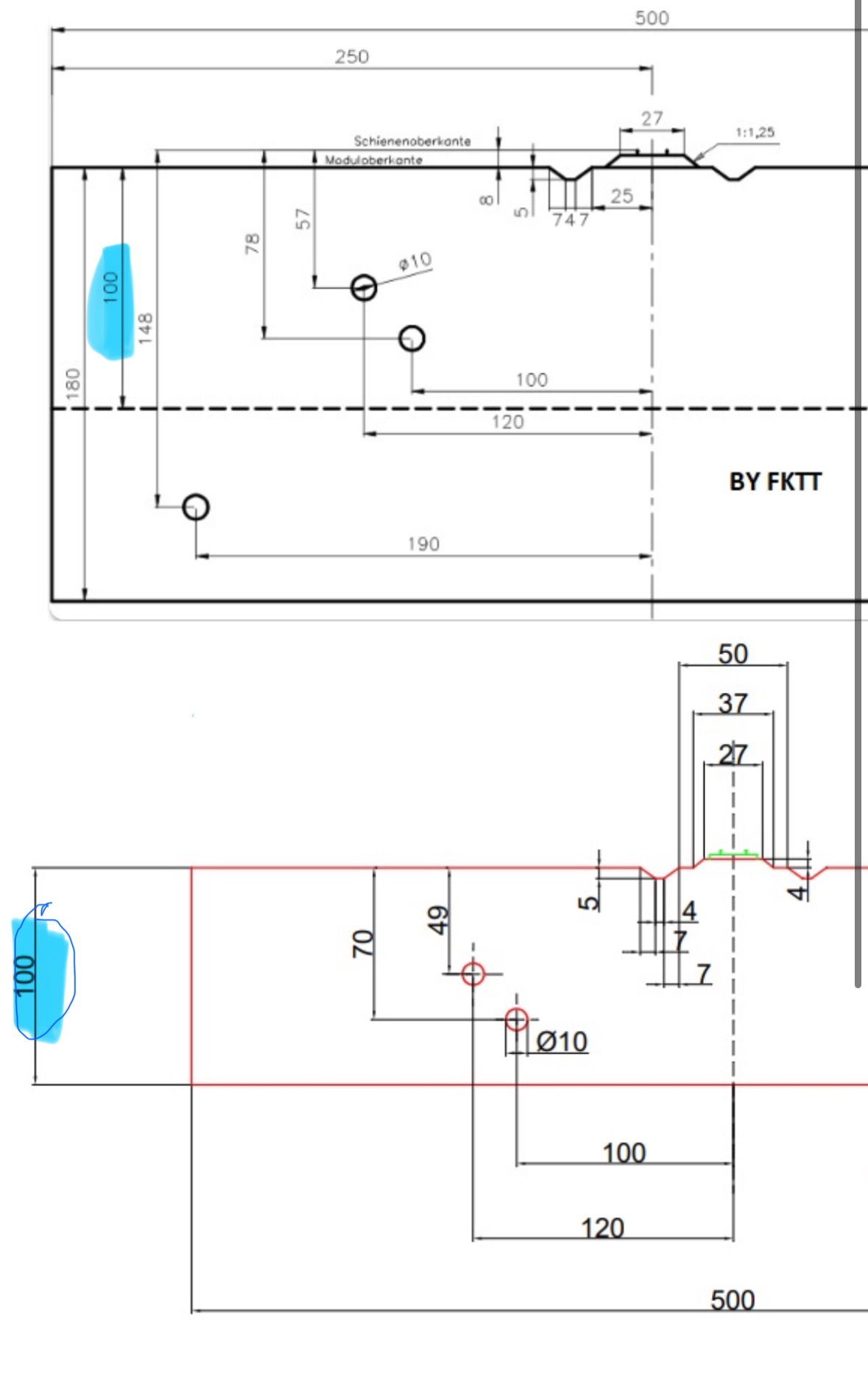

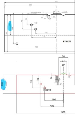

C’è qualcosa che non va in questi disegni….
La quota 100mm non deve fare riferimento al piano del ferro.
100mm è l’altezza della testata (e dei fianchi) al netto dello spessore del rialzo e dello spessore del binario.
Messaggi: 5944
Re: Fremo TT - iniziamo a darci delle norme
#69 Messaggio da MrPatato76 »
Per capirci..
Messaggi: 6922

MrPatato76 ha scritto: martedì 6 gennaio 2026, 17:52 C’è qualcosa che non va in questi disegni….
Hai ragione, nel disegno della testata da 250mm 'cè un errore, 100mm sono l'altezza del fianco della testata; per questo aspetto i disegni ufficiali di Flavio.
Era mia intenzione principale introdurre nei disegni il foro centrale.
