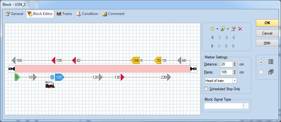

Si Alessandro, avevo capito; infatti ho scritto che sarà l'evoluzione del tuo tracciato attuale.
Per darti un'idea solo di qualche impostazione di TrainController riferite ad un blocco (che è il rettangolo rosa).
Sopra il rettangolo, da destra verso sinistra hai:
- prima freccina grigia (a 60cm dall'ingresso nel blocco): un comando per uno squillo di tromba
- prima freccina gialla: rallentamento che inizia 10cm dall'ingresso del blocco e fa decelerare una loco specifica alla sua velocità minima in 70cm
- seconda freccina gialla: rallentamento che inizia dall'ingresso del blocco e porta tutte le altre loco a velocità minima in 104cm
- prima freccina rossa: arresto della loco specifica (se è previsto l'arresto) a 82cm dall'ingresso del blocco (con il rallentamento della prima freccina gialla)
- seconda freccina rossa: arresto di tutte le altre loco (se è previsto l'arresto) a 105cm dall'ingresso del blocco (con il rallentamento della seconda freccina gialla)
- Ultima freccina grigia: reset del segnale di arresto. Questo funziona anche se il treno è uscito dal blocco.
Sotto il rettangolo, da sinistra a destra hai:
- prima freccina verde: impostazione della velocità per uno specifico convoglio (locomotiva) all'ingresso del blocco
- le altre sono analoghe a quanto descritto prima per le loco che viaggiano nel verso opposto.
Come puoi vedere le misure indicate si riferiscono alla testa del treno (casella in basso a destra con la tendina che si apre per scegliere da dove misurare).
Al blocco è collegato un solo sensore di assorbimento/occupazione (parte di un modulo S4).
Roberto M.
