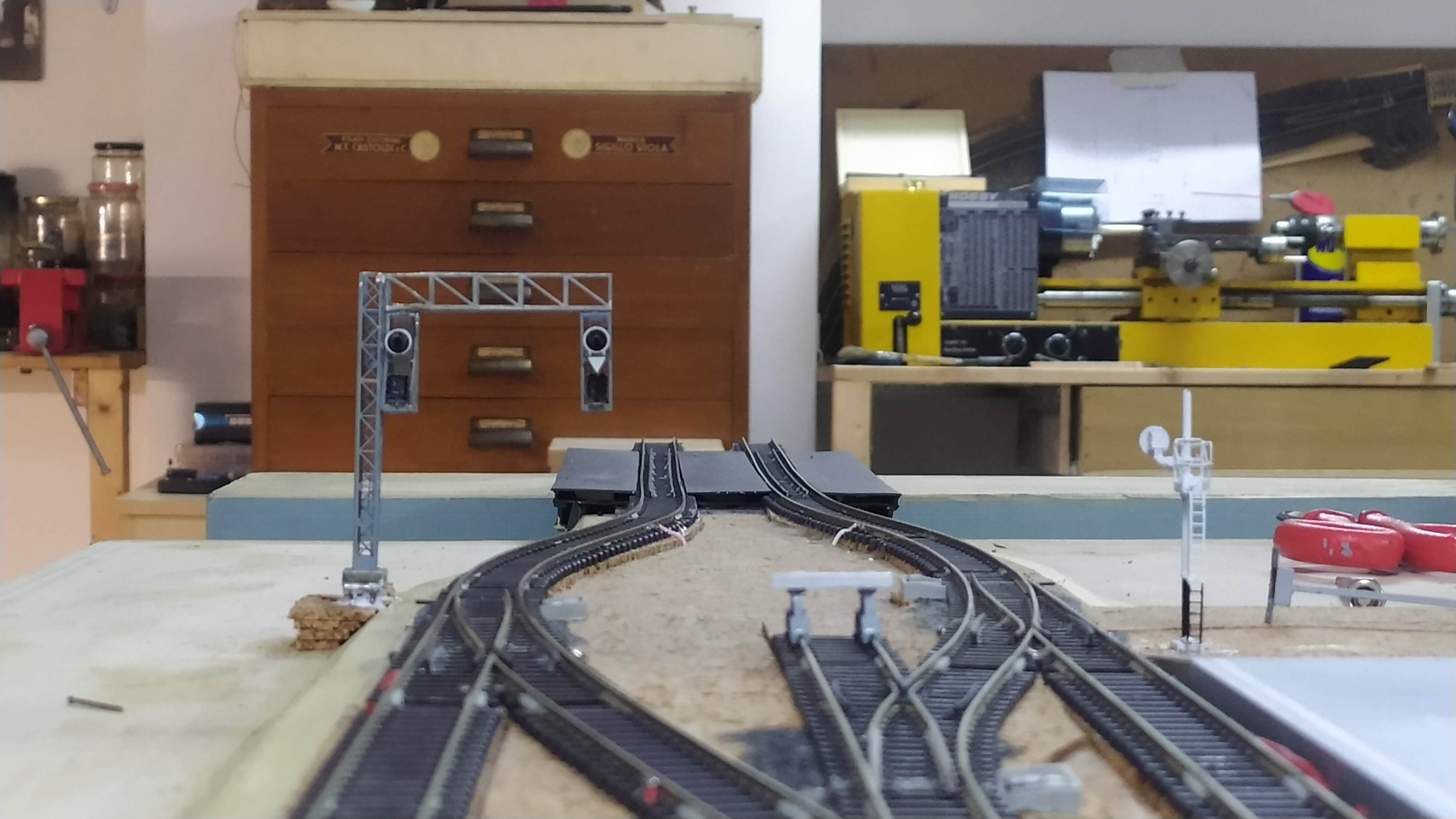

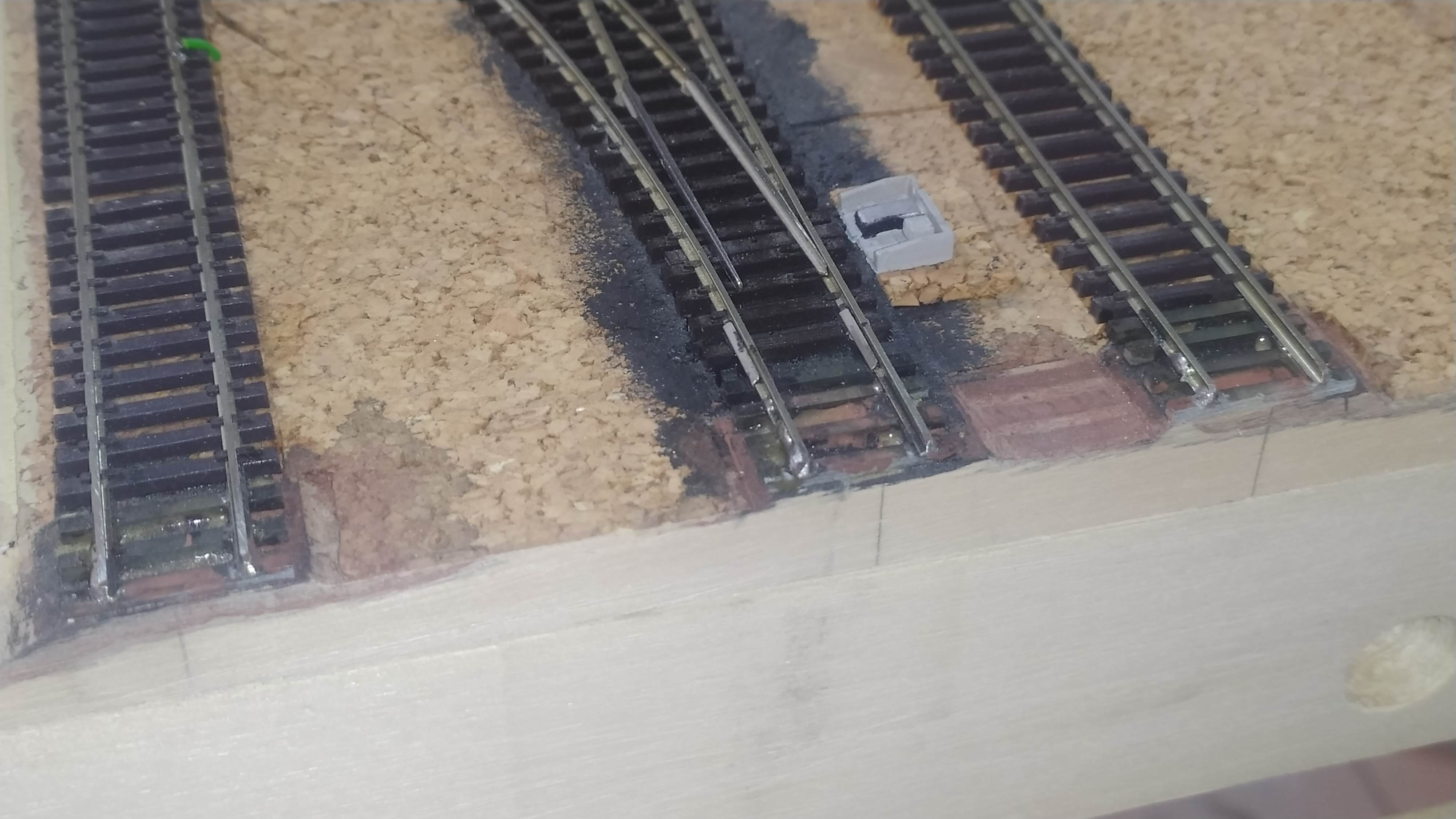

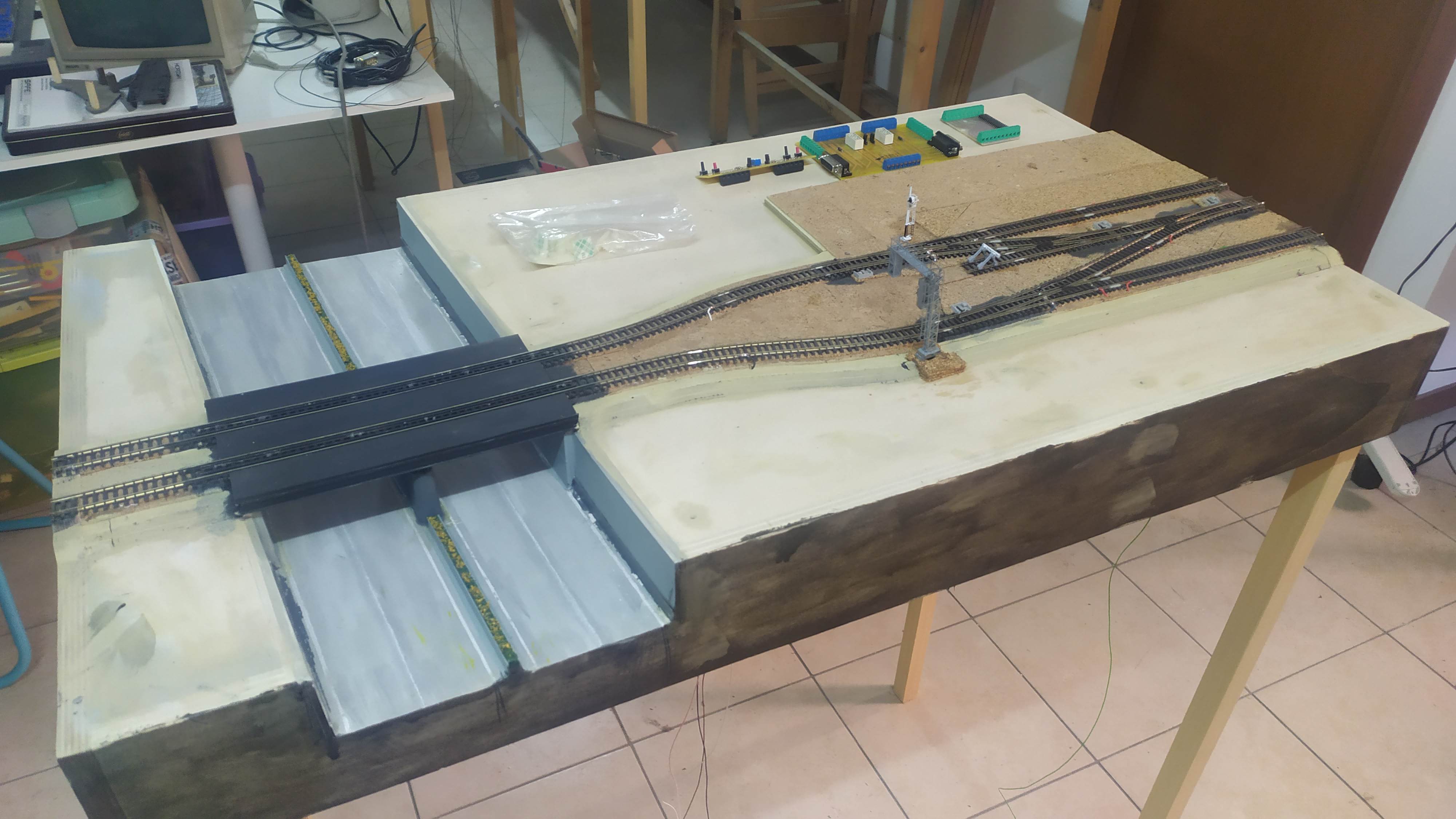

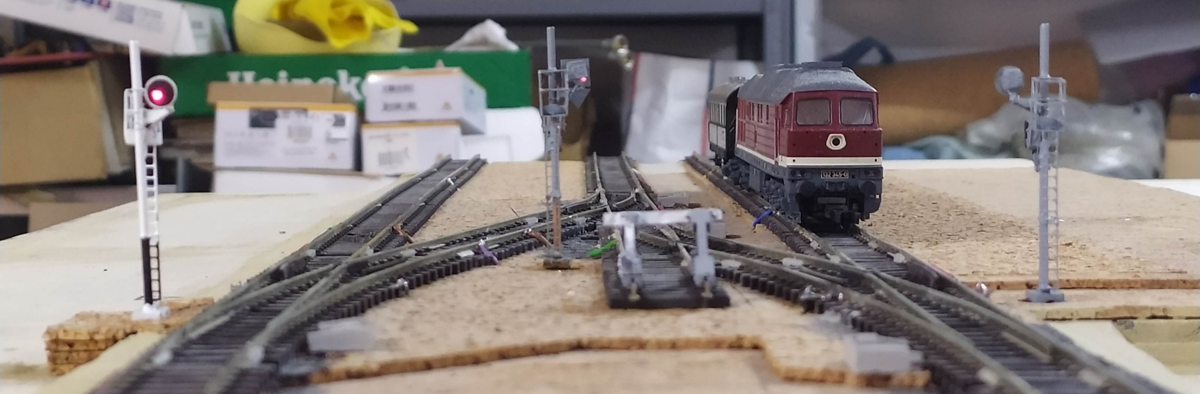

Qualche aggiornamento:
Aggiunto l'ultimo segnale di partenza su "Nuova valassina" da corretto tracciato e non corretto tracciato.

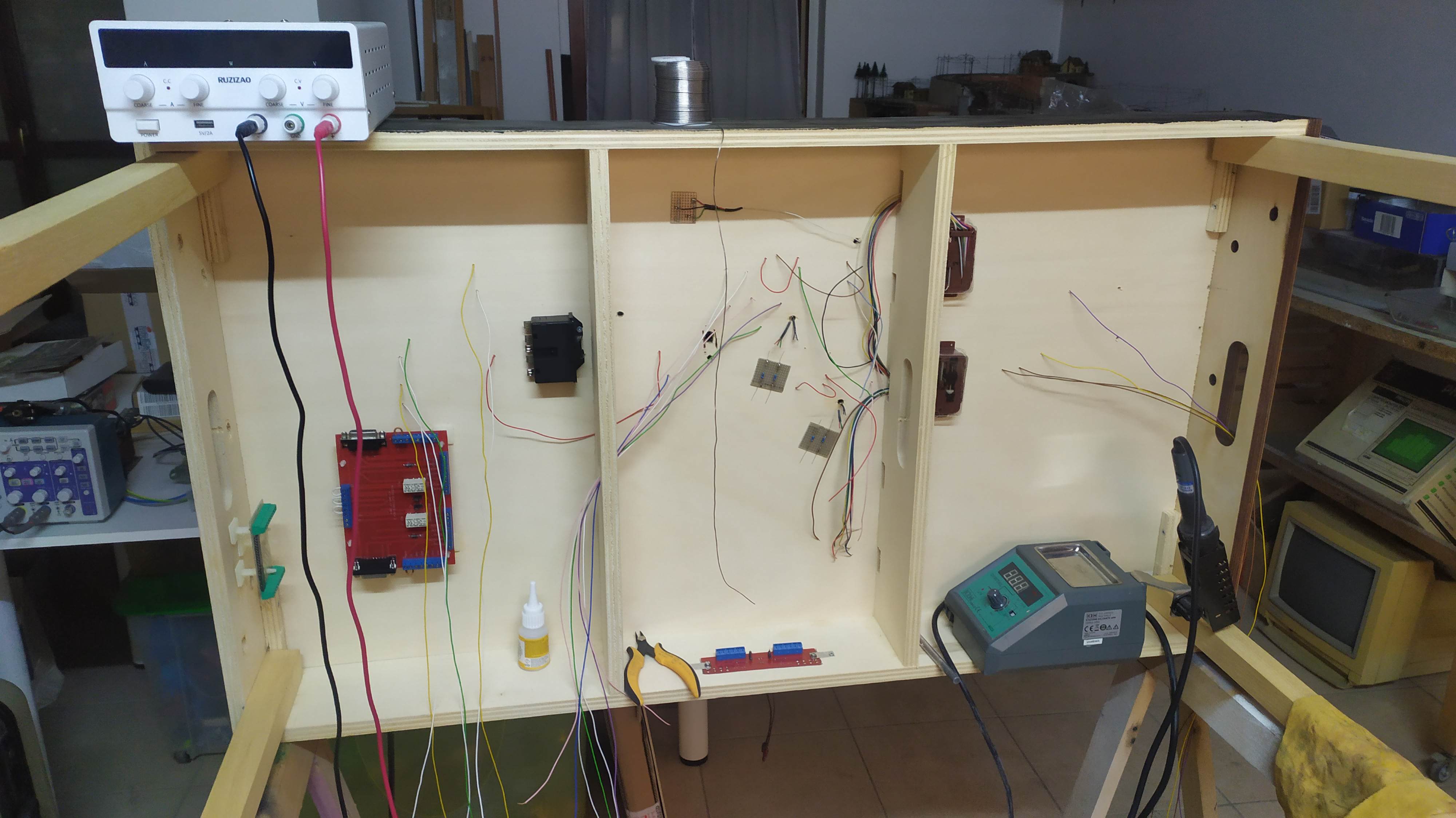

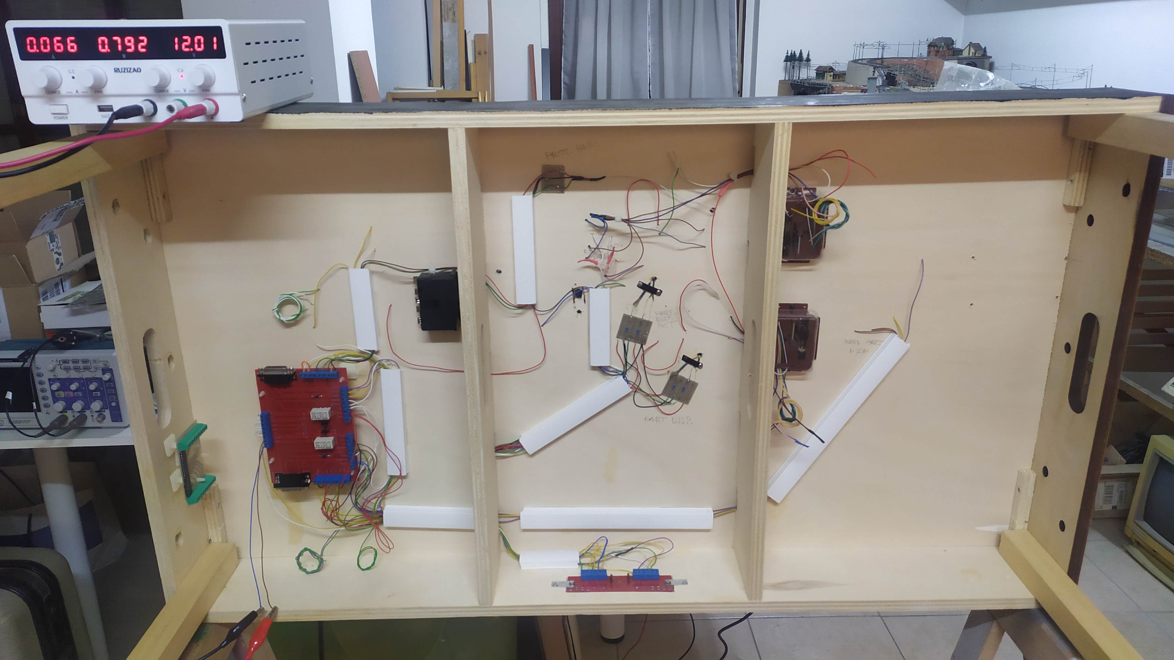

Per ora verranno cablati solo i sistemi principali per consentire al modulo di poter funzionare e garantire la circolazione ferroviaria.

Re: MODULO "la vecchia Brianza" (stazione secondaria)

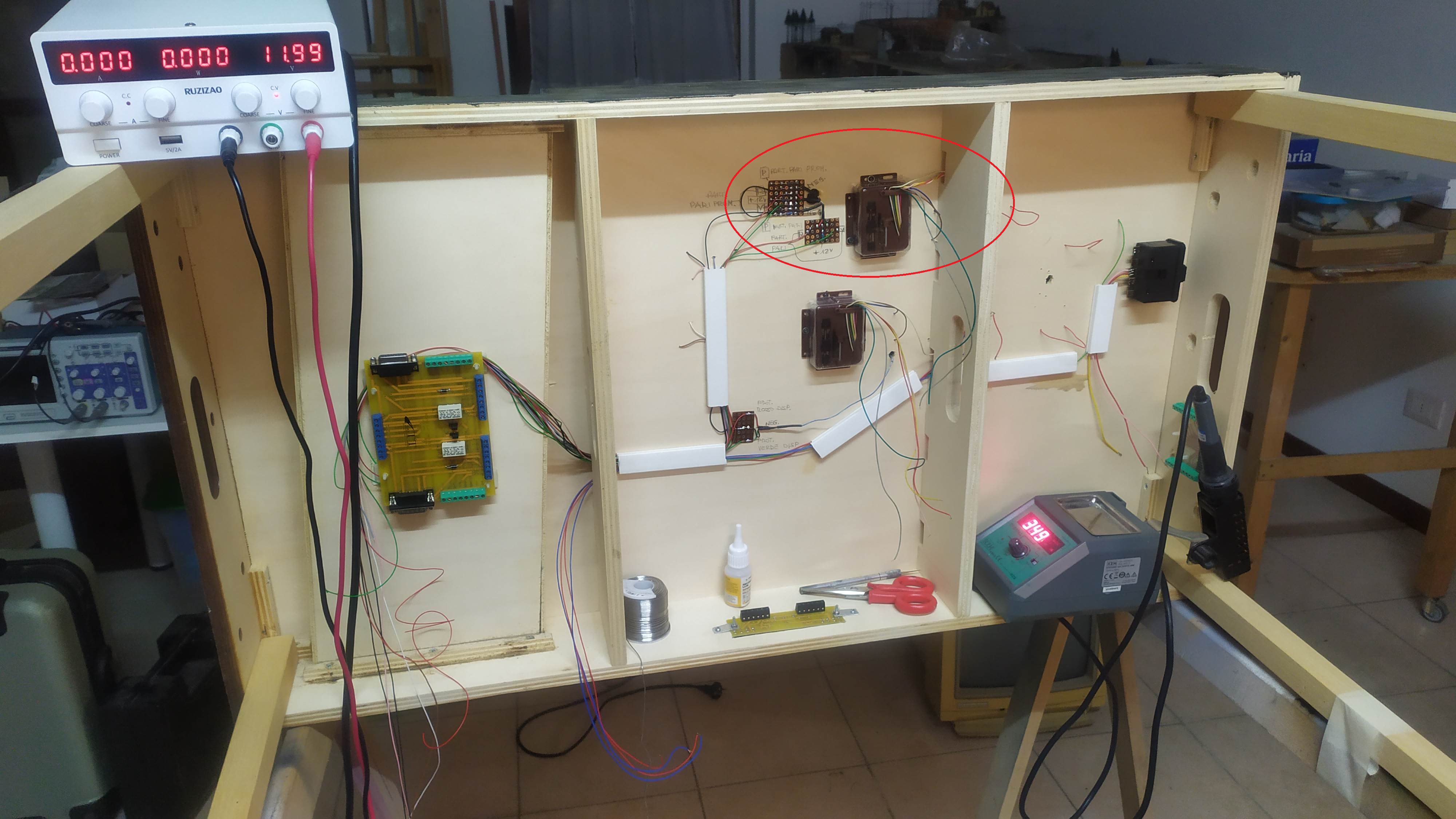

Effettivamente è un po' lontano dai binari di partenza pari (corretto e non corretto tracciato), ma è sempre visibile dai macchinisti.
Il problema è che montato più vicino sarebbe capitato nella zona del deviatoio che nel sottoplancia ha un motore Tillig a movimento lento e avrei avuto poco spazio per lavorare.
A volte non ce ne rendiamo conto, ma anche il "sotto" del modulo ha la sua importanza.
Qui sopra è evidenziata la zona del segnale e del notore deviatoio.

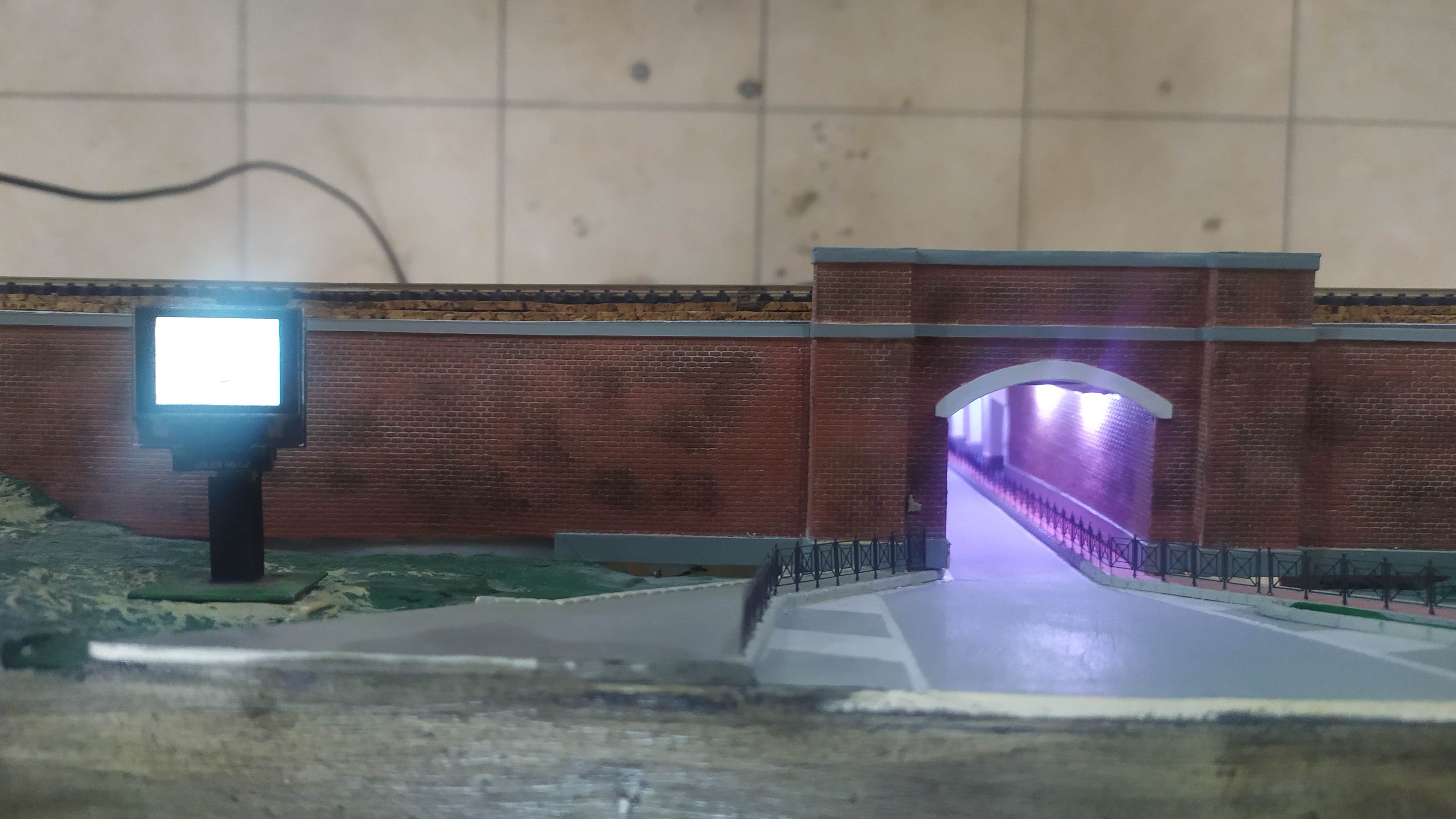

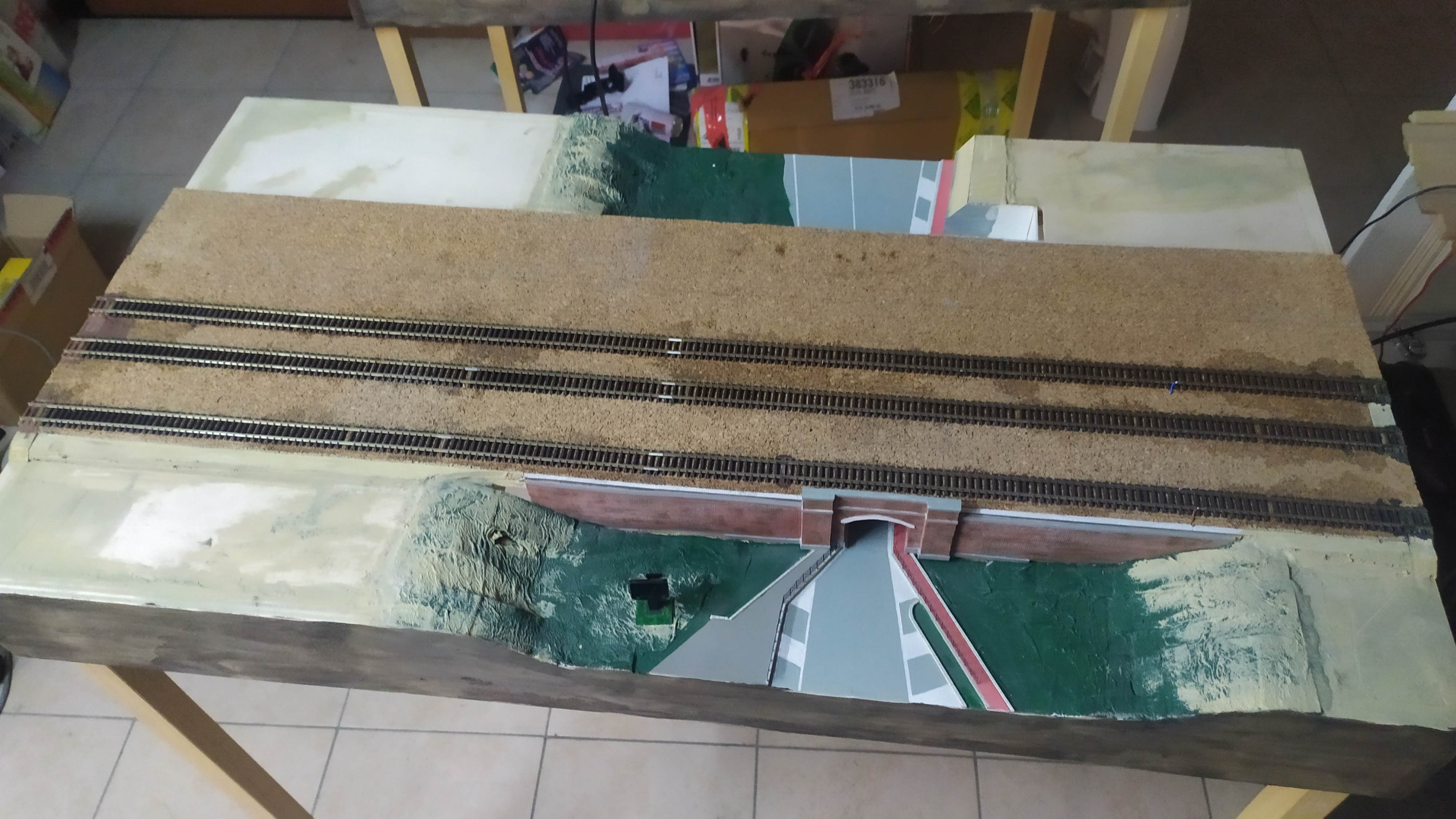

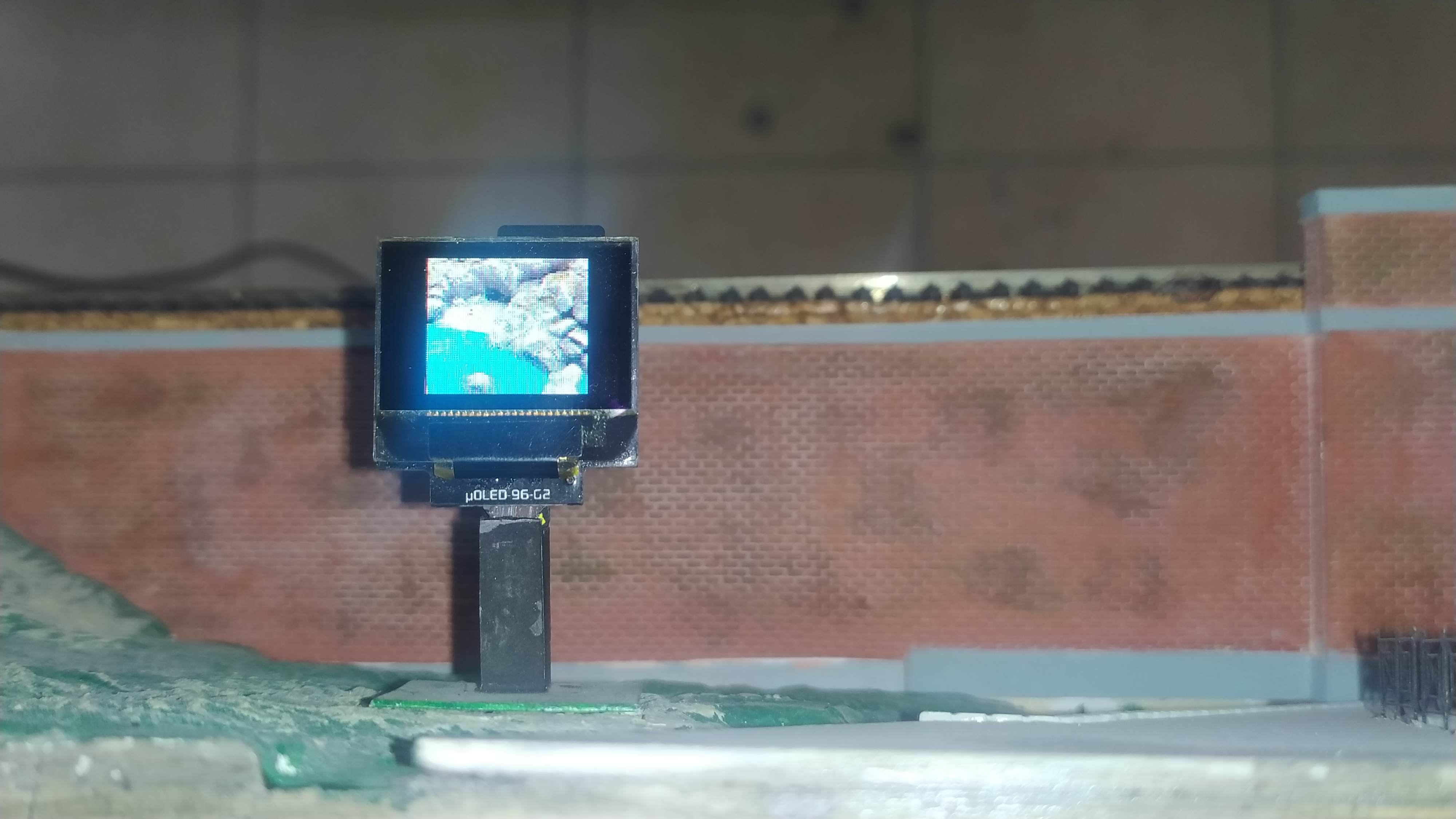

Nel frattempo sto cablando il modulo centrale della stazione con il sottopasso stradale:
Questo modulo non ha segnali ma solo 3 binari di sosta.
Le luci del sottopsasso ed il video wall pubblicitario sono già opertivi:

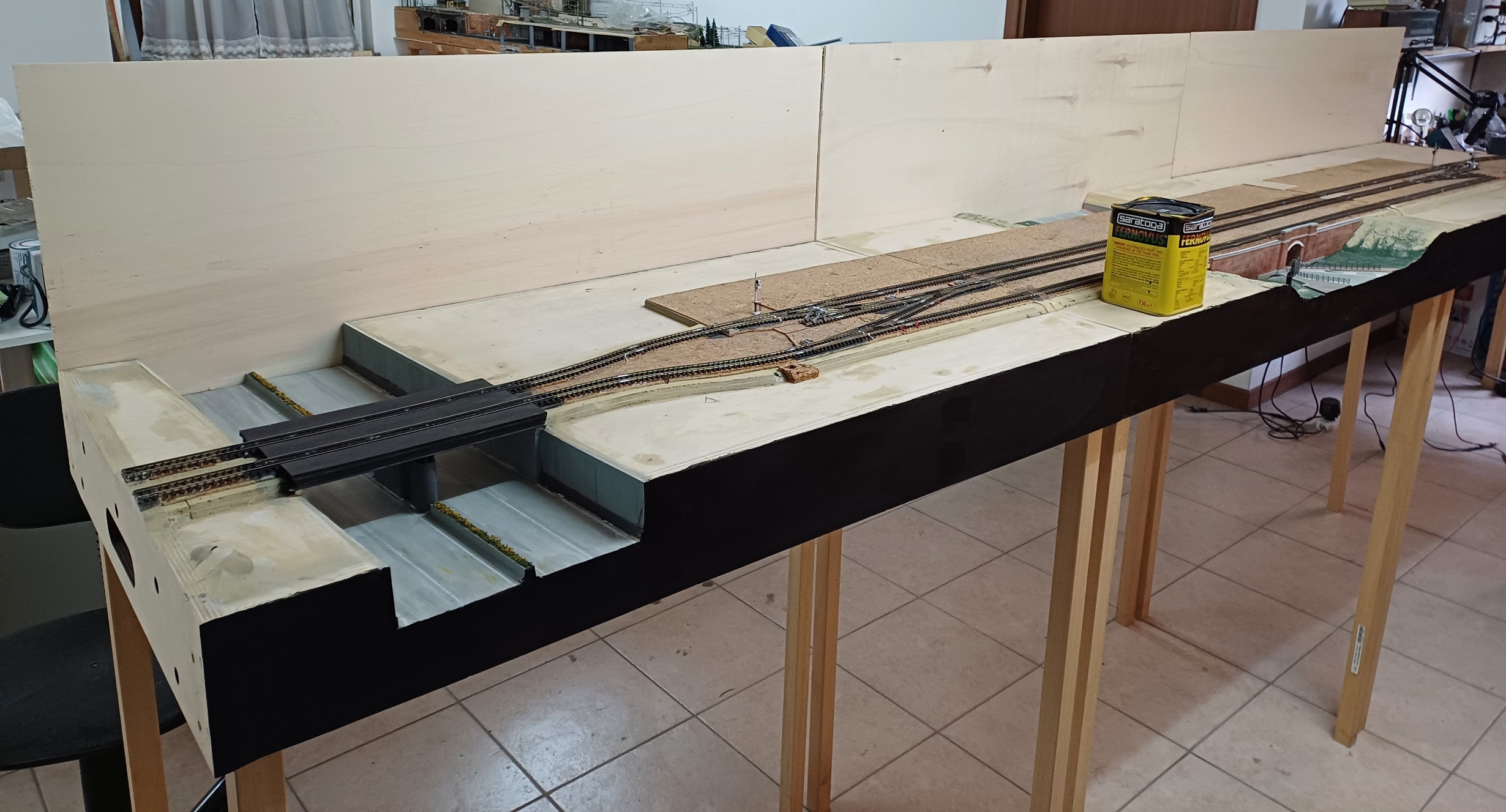

É un semplice modulo di piena linea; il binaro centrale di precedenza promiscua per ora non verrà utilizzato.

Ho completato tutti i collegamenti principali anche dell'ultimo modulo e spero presto di effettuare un collaudo completo:

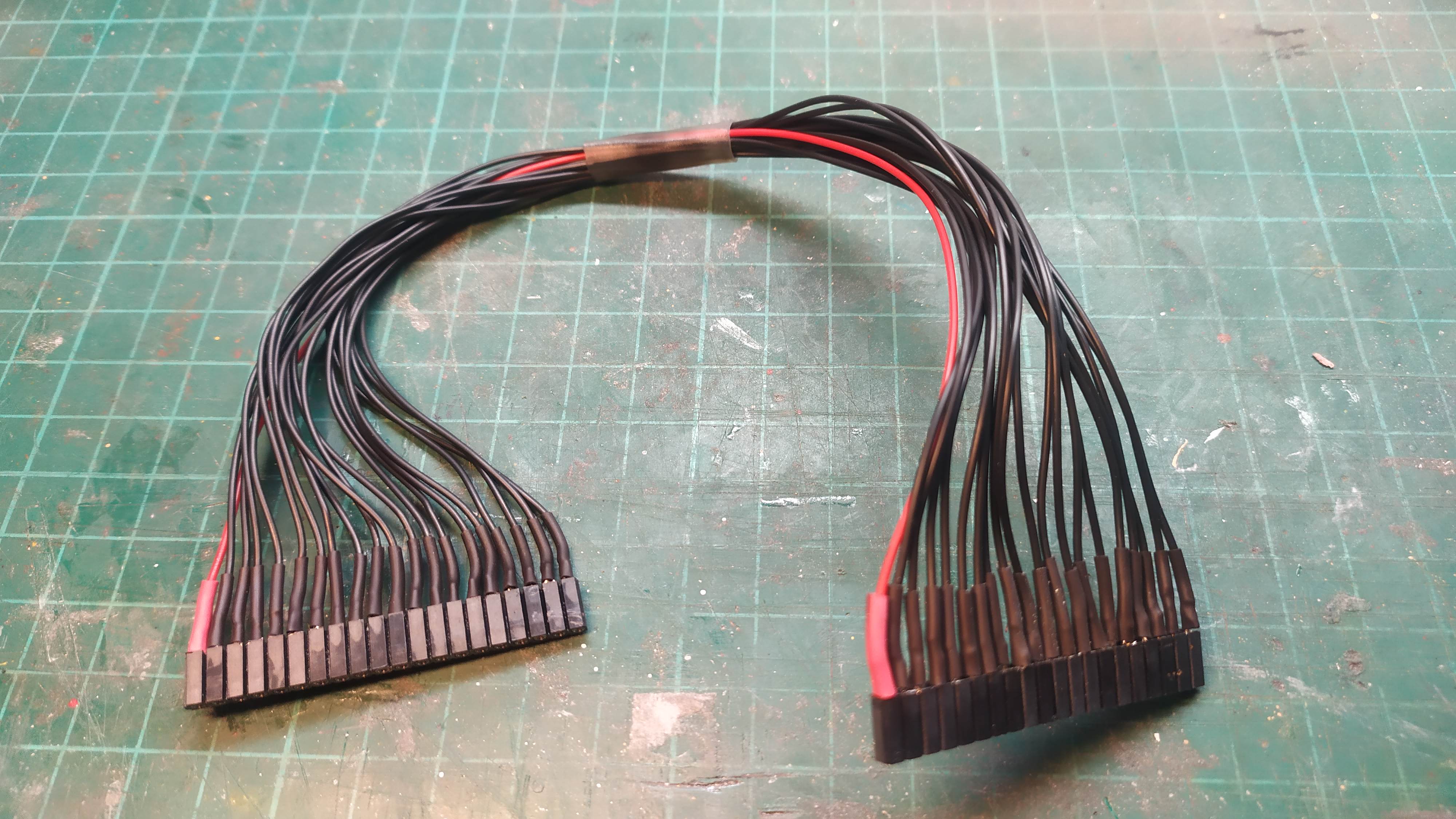

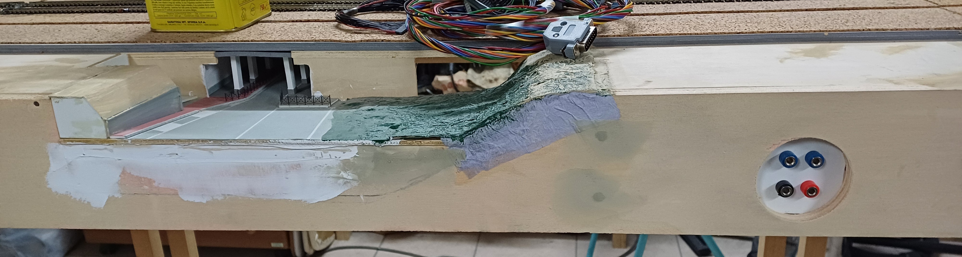

Purtroppo dovrò sostituire un deviatoio che si è guastato; dovrei riuscire a fare la riparazione senza troppe complicazioni.
Cavi di interconnessione.
Lo so, gli aggiornamenti di questo tipo sono un po' noiosi, in quanto riguardano il "sotto" del modulo.
Arriveranno presto anche aggiornamenti più succosi...

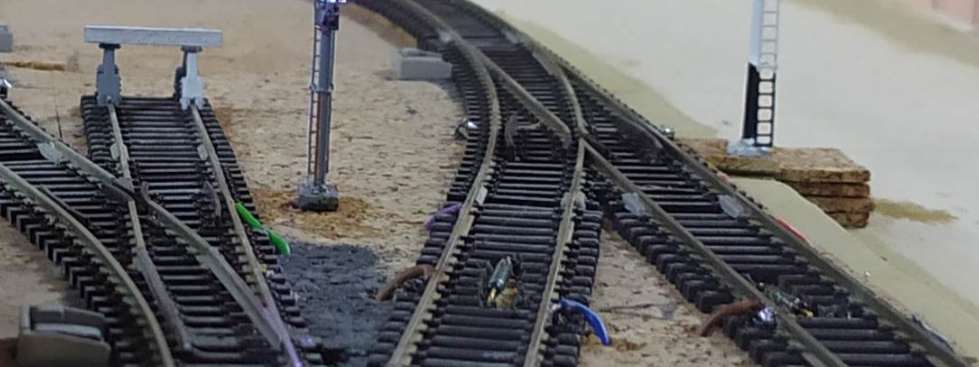

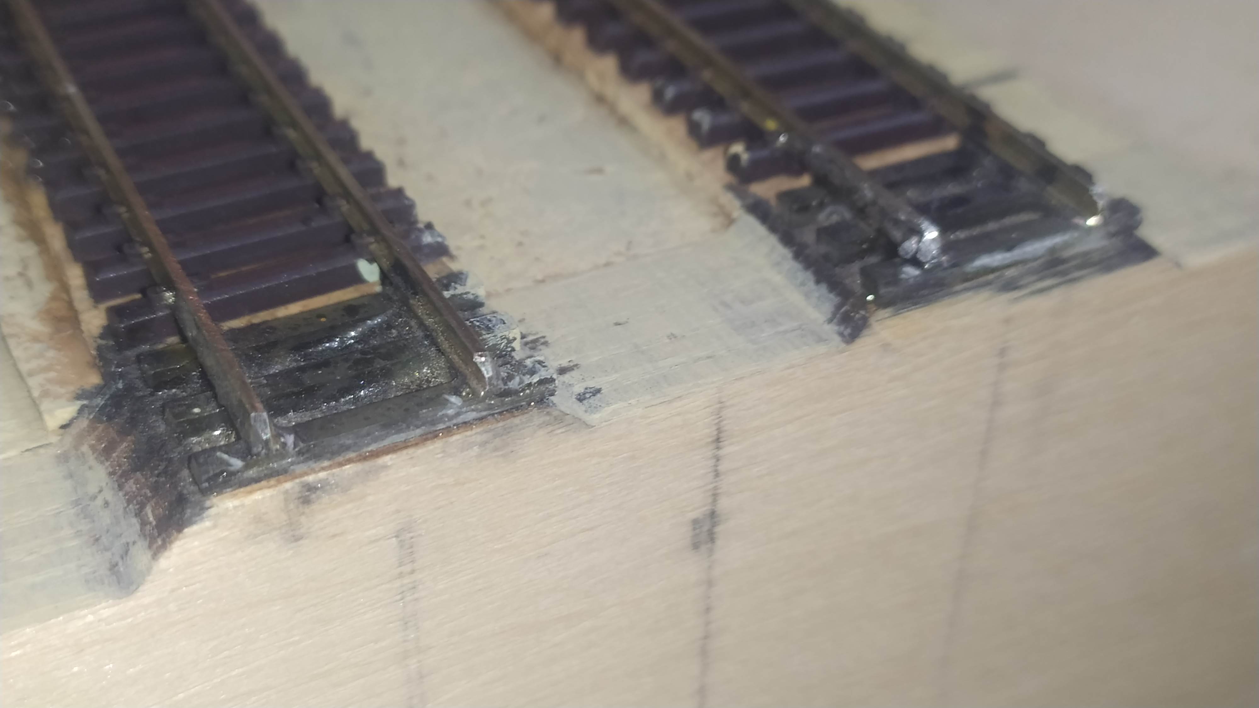

perché non installi i reeds in verticale facendo un semplice foro? Orizzontali sono un po' meno estetici e un po' invasivi.
- Messaggi: 5193
- Nome: Edgardo
- Città: Muggiò
- Età: 61
Premesso che in foto non c'è ancora una colorazione con "ruggine rotaie" e ballast per mimetizzarli, il motivo è che montati in orizzontale il campo di intervento dei magneti è più
ampio.
Se i reed venissero intallati in verticale, la loro sensibilità di captare il campo magnetico sarebbe meno efficiente.

Non li ho mai usati e pensavo fosse più pratico infilarli vericalmente in un foro sul piano d'appoggio dei binari.

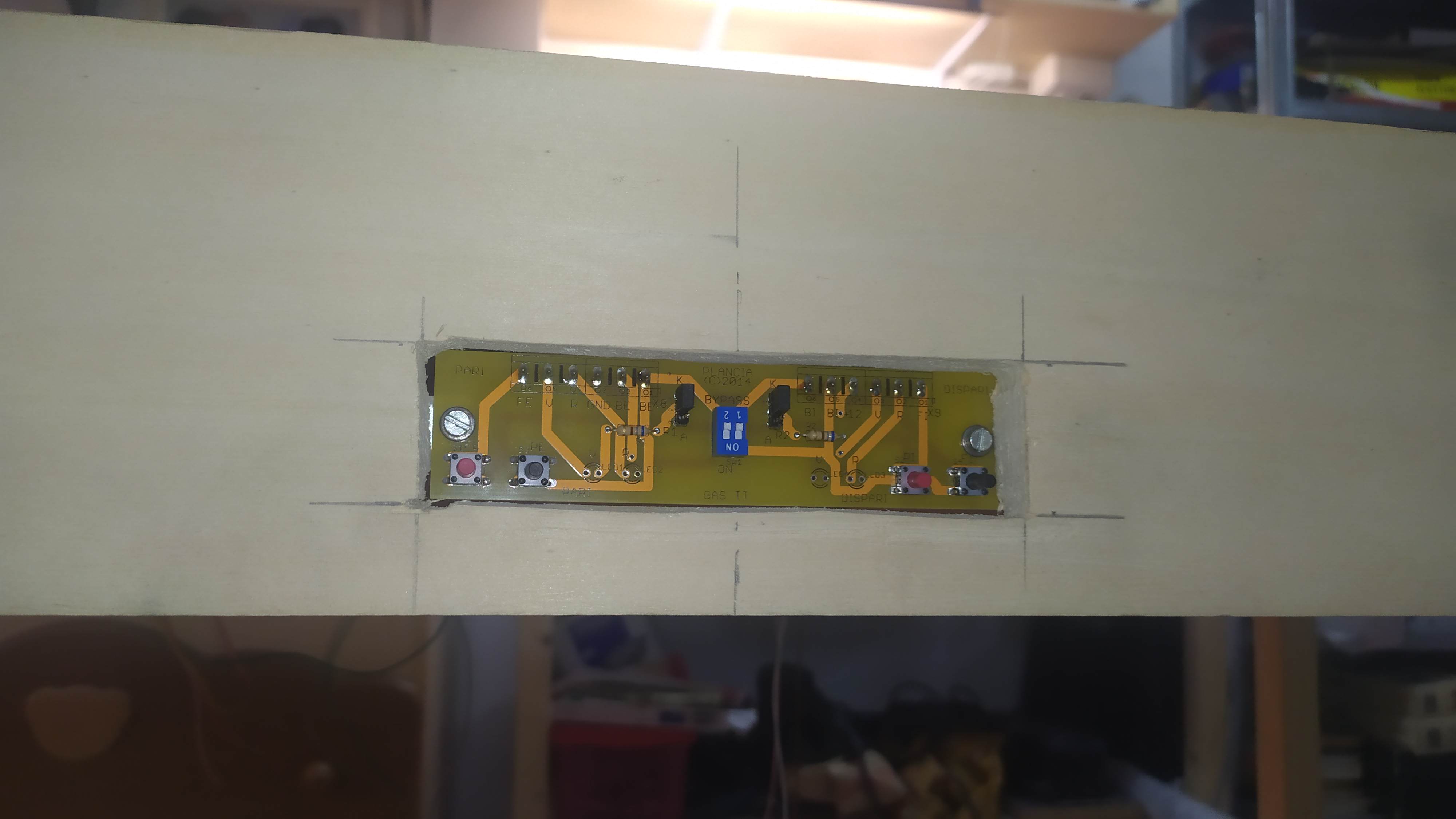

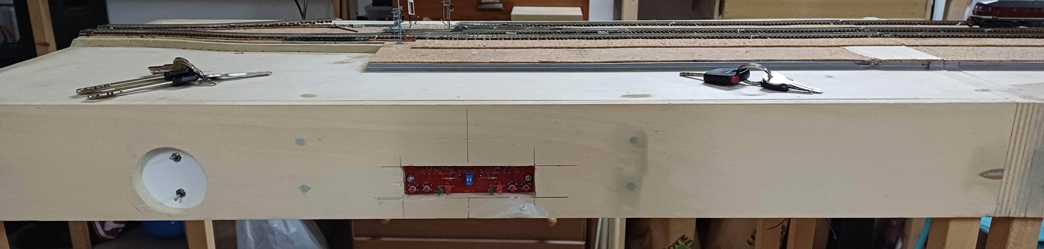

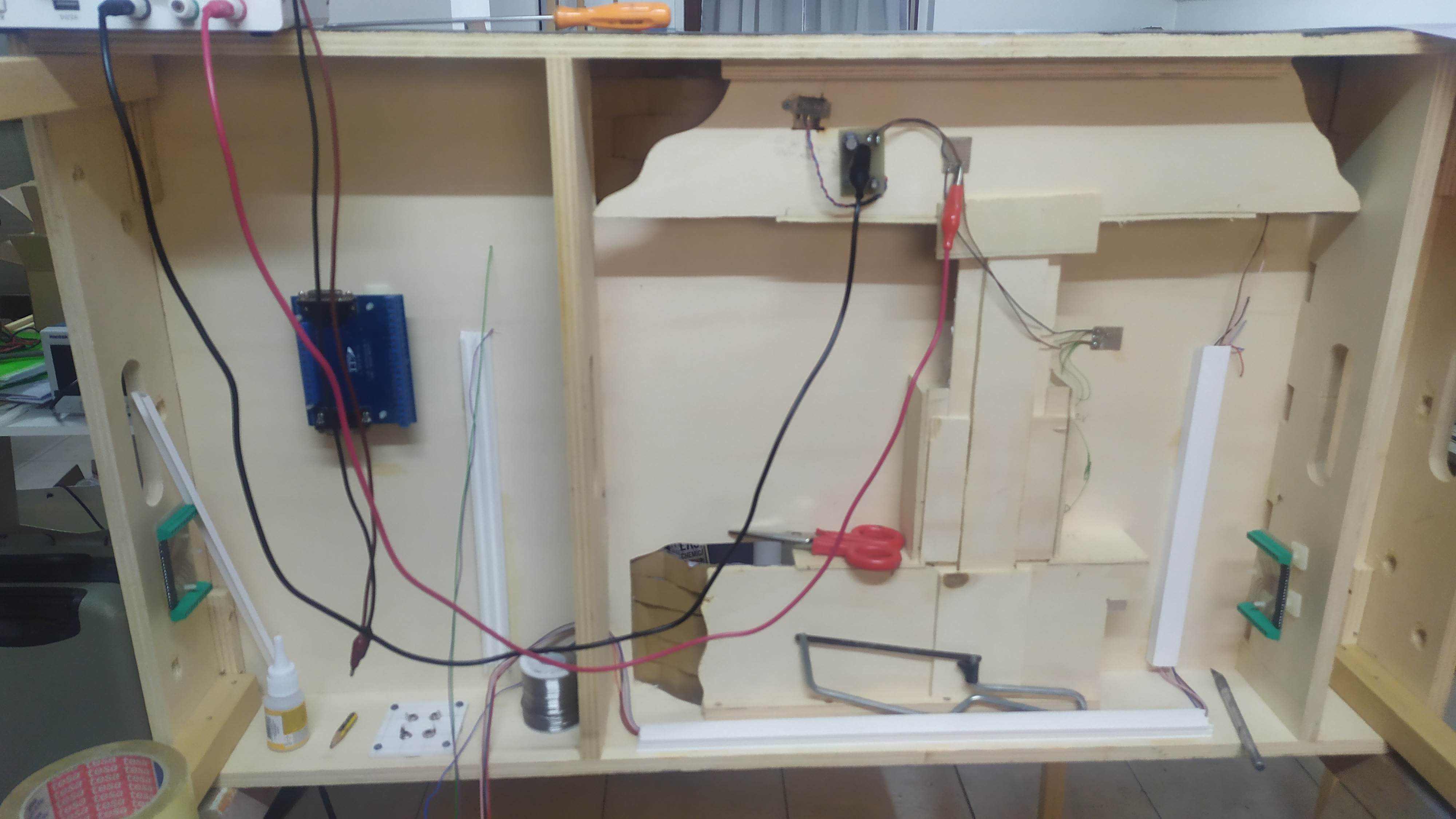

ho sistemato il lato operatore con i comandi ed ora sto preparando i fondali che vedremo a breve.

Ni, sul posizionamento in verticale.Edgardo_Rosatti ha scritto: ↑sabato 17 maggio 2025, 22:12Premesso che in foto non c'è ancora una colorazione con "ruggine rotaie" e ballast per mimetizzarli, il motivo è che montati in orizzontale il campo di intervento dei magneti è più
ampio.
Per esperienza personale nel mio passato remoto ferromodellistico e in SCALA H0 (aTTenzione) ho usato i reeds in posizione verticale, inseriti in un tubicino di ottone con dei robusti magnetini sul telaio del rotabile di coda.
Hanno sempre funzionato alla grande... poi è arrivato il DCC e addio reeds a favore dei moduli di retroazione e sensori ad assorbimento.
- Messaggi: 5193
- Nome: Edgardo
- Città: Muggiò
- Età: 61
Sarà, ma i reed montati in orizzontale si trovano essere ad una distanza inferiore rispetto al sottocassa dei rotabili, quindi l'intervento del magnete è più sicuro a mio avviso.IpGio ha scritto: ↑giovedì 22 maggio 2025, 17:06Ni, sul posizionamento in verticale.Edgardo_Rosatti ha scritto: ↑sabato 17 maggio 2025, 22:12Premesso che in foto non c'è ancora una colorazione con "ruggine rotaie" e ballast per mimetizzarli, il motivo è che montati in orizzontale il campo di intervento dei magneti è più
ampio.
Inoltre sono disposti longitudinalmente rispetto alla linea ferroviaria.
Poi nulla vieta di fare delle prove tecniche e sperimentare; tutto dipende dell'estensione del campo magnetico offerto del magnete montato sotto il materiale rotabile.
